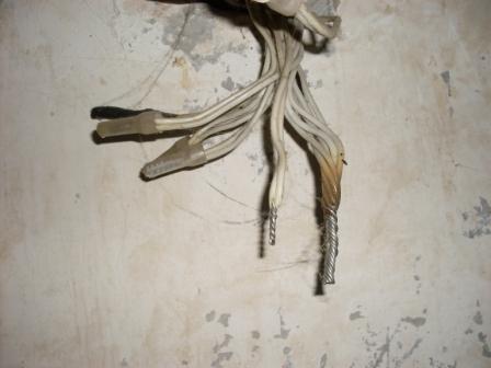

9-ти этажка, 35 лет
9-ти этажка, 35 лет

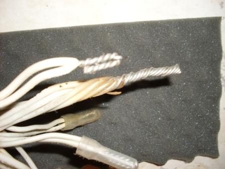

Подобной самопальщиной занималась ЖЭКовская обслуга. Кстати видно как изоляция подгорела.
Я видел ТРП (телефонная "лапша") на освещение, диаметром 0,1 мм.
Я тоже мнго чего видел. Но это штатная проводка, от строителей.
Кстати, короткая скрутка на самом деле длинная, загнута пополам, просто фото неудачное.
Нет, это потемнение от тканевой черной изоленты. Сам снимал изоленту, мягкая, как будто вчера намотана. Небыло там нагрева.
Я тоже мнго чего видел. Но это штатная проводка, от строителей. ...
Это брак и недоделка - не соответствует советским нормам. Соединения должны были быть опрессованы или сварены.
Никакое это не потемнение от изоленты - это ПВХ высох и начал обугливаться от температуры соединения. Скребаните ножом - он уже должен крошиться
Я 40 лет держу в руках паяльник, нет там обугливания и высыхания. Спецом скальпелем резанул-смотрите на эти "крошки". Может и брак, но ему 35 лет. Только не поймите меня правильно (с), я против скруток, я за опресовку и сварку. Но это факт.
PS Вынужден признать, вышеобсуждаемое скорее исключение, чем правило. Скруток алюминиевого провода, ПВХ изоляция которого рассыпается при малейшей попытке изогнуть провод, я видел очень много.
Так и есть. Колпачки, которые видим на фотографии, входили в комплект с гильзами из мягкого металла для опрессовки. У меня еще валяются такие с квартиры 70-го года. Да и скрутка явно подготовлена для этого, именно на нее одевали гильзу, другое дело, что халтурили всегда, особенно когда в конце года спешили выполнить план. Но изоляция не подгорела, это точно следы черной ленты.
Думаю, крошка светлая потому, что пока нет доступа воздуха в глубинный слой ПВХ. С течением времени при нагреве кислород (или с чем там реагирует ПВХ) доберётся через поры верхнего слоя и туда.
Это только моё предположение. Если бы удалось замерить переходное сопротивление этого соединения или нагрузить какую-то сопротивляющуюся группу в этой скрутке, то можно было бы и определить температуру соединения и изоляции. Соответственно и определить природу потемнения
