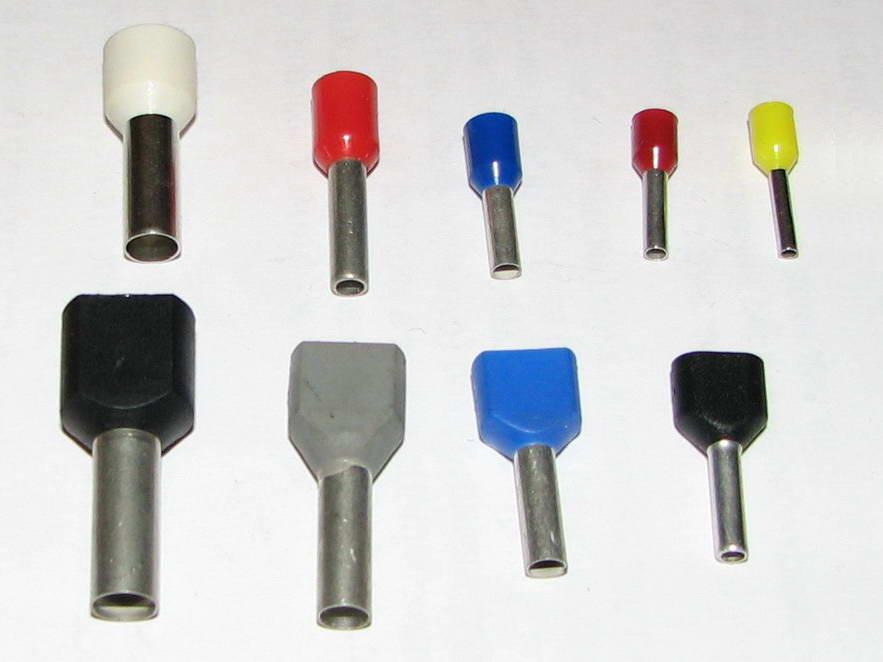

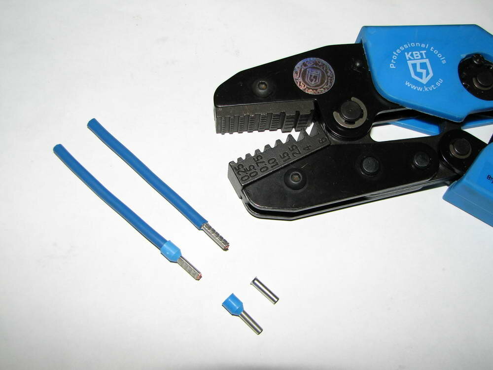

Оконцевание лужением, замоноличиванием, многопроволочных жил класс гибкости ≥2 для подключения к выключателям, розеткам не годится! Проще и лучше жилы ШВВП оконцевать наконечниками НШВИ или НШВ.
По возможности желательно перед оконцеванием смазать жилы специальной смазкой, например: Смазка антикоррозионная электропроводящая УВС Суперконт, УВС Экстраконт, УВС Примаконт, Смазка электропроводящая ЭПС-98, ЭПС-98ВТ (ЭПС-250), ЭПС-СК, Контактная электропроводящая паста КВТ, контактная проводящая паста КПП, на крайний случай консистентной смазкой Литол-24 или Циатим. Смазывать без фанатизма, так чтоб проволоки жилы были только в жирной пленке смазки!
В идеале вместо смазки не мешало бы пропаять уже оконцованые наконечниками многопроволочные жилы для избежания в дальнейшем ухудшения контакта между проволоками жилы и наконечником. Но это требует опыта капиллярной пайки, а так как выключатели розетки доступны для профилактического осмотра то это в бюджетном варианте не обязательно и не целесообразно, особенно если через лет 5-10 будет ремонт с заменой проводки.
Есть ли какие-то особенности при финишной установке розеток и выключателей на этот провод (шнур)?

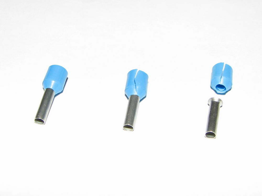

Оконцованые наконечниками НШВ(И) не гексагонально, то есть шестигранником, квадратом многопроволочные жилы сечением 2,5 мм2, которые желательно применять для групповых линий обычных бытовых розеток, не влазят в штатные отверстия, зажимы некоторых розеток.
Изолирующие манжеты наконечников НШВИ не дают полностью войти штырю в зажим некоторых выключателей, розеток, а найти удлиненные наконечники НШВИ, как красный, синий, желтый, если смотреть справа, сложно.
Так же изолирующие манжеты наконечников НШВИ иногда мешают при погружении и закреплении выключателя, розетки в установочной коробке. В этом случае нужно применять наконечники НШВ
В крайнем случае изолирующие манжеты НШВИ можно демонтировать, разрезав аккуратно, чтоб не порезаца и не повредить втулку, вдоль манжета обойным ножом.

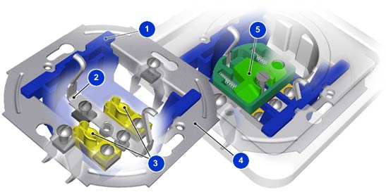

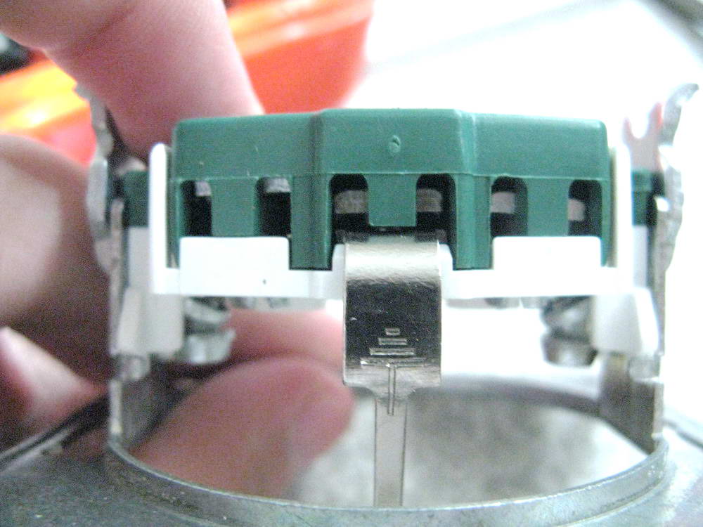

Так же видел в Эпицентре выключатели ВИКО с торцевыми зажимами, без прижимных пластин что, по сути, является халтурой производителя, ведь для освещения в основном используется кабеля класс гибкости 1 сечением 1,5 мм2.

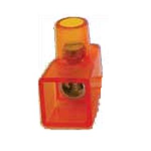

2.3.3. … Для проводников сечением до 1,5 мм2 не допускается применять винтовой зажим, конец винта которого проворачивается по жиле.

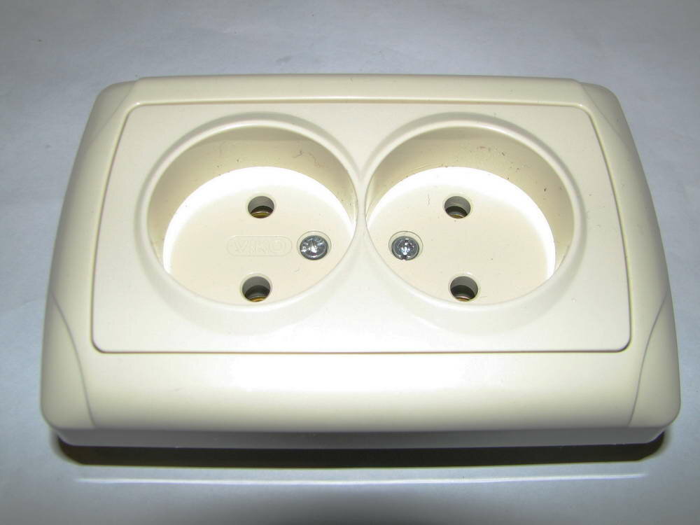

И розетки ВИКО другой модели видел в Эпицентре с торцевыми зажимами без прижимных пластин что даже для жил класс гибкости 1 сечением 2,5 мм2 тоже является халтурой производителя.
12.2.5 Конструкцией зажимов винтового типа должна быть предусмотрена возможность исключения повреждения проводника(ов) при закреплении его (их) в зажиме.
В Вашем случае подключение в такие зажимы многопроволочных жил с оконцеванием наконечниками НШВ(И) не противоречат нормам и здравому смыслу, так как механической нагрузки на зажим при монтаже нет и жила защищена наконечником НШВ(И), но в большинстве случаев торцевые зажимы являются отдельным узлом и крепятся к контактным пластинам развальцовкой, клепкой, которая со временем ослабевает, а в некоторых случаях уже изначально шатается, проворачивается, что в последующем вызывает нагрев, быстрое ухудшение контакта с соответствующими последствиями.

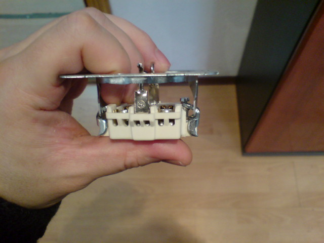

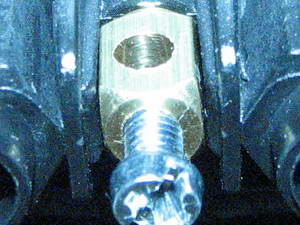

Лучше всего применять обычные бытовые розетки с плашечными зажимами, где жилы проводки прижимаются квадратными, с насечкой, гайками непосредственно к контактным пластинам, в которые вставляются штепселя вилки. Так же лучше чтоб шляпки винтов находились с лицевой стороны, что позволяет после закрепления розеточного механизма в установочной коробке окончательно поджать зажимы, что особенно важно при использовании проводки с жилами класс гибкости 1 так как соединение при монтаже розетки в установочную коробку подвергается механической нагрузке и в некоторой степени ослабевает.
Так же не мешает проверить качество, конструкцию зажимов, особенно резьбу.
Для быстрой проверки контактных пластин понравившейся розетки сначала в розетку нужно пару раз вставить вилку старого образца с диаметром штепселя Ф4,5 мм, а потом, раз 5, вставить в розетку современную вилку с диаметром штепселя Ф5,0 мм. После вставления современной вилки с диаметром штепселя Ф5,0 мм вилка старого образца с диаметром штепселя Ф4,5 мм должна почти так же плотно входить в розетку как и первый раз.
Нужно обращать внимание на ширину, толщину плашечных гаек. На фото слева розетка с хорошей шириной плашек, а справа с халтурной, уменьшенной, шириной плашек.

Нам надо очень много: всего 212 точек, по два наконечника, то есть 414. Вот я и испугалась.
Вы ошиблись, на розетку нужно 3 наконечника, 3-тий для защитного провода.
А какой диаметр нам надо? Мы посчитали, провод у нас ШВВП 3х1,5 то есть наконечники нужны диаметром 1,5, так?
Наконечники НШВ маркируются не по диаметру, а по сечению проводников для которого они предназначены, длине втулки, еще дополнительно наконечники НШВИ маркируются если они предназначены для 2-х жил.
Напишу на будущее, так как говорится, поздно пить Боржоми, но думаю что Вам и другим будет полезно, по поводу упоминаемой Вами бюджетности, в частности примененного сечения 1,5 мм2 на розетки, что не противоречит нормам, но противоречит возможной экономии при ограниченном бюджете. При сечении 1,5 мм2, нагрузке 2,2 кВт, длине 1-но фазной розеточной группы 5 метров теряется, без учета нагрева проводов, примерно на 9 ватт электроэнергии больше чем при сечении 2,5 мм2. С учетом того, что розеточные группы на многие разы длинней 5-ти метров, провода на номинальных и особенно предельных токах греются и, например, за период между ремонтами 30 лет, сэкономив на сечении провода, даже если считать весь период по тарифу на момент покупки и монтажа проводки, получается переплата. Электричество будет дорожать и соответственно применив на розетки сечение 1,5 мм2 вместо 2,5 мм2 получается, что по сути приобрели в кредит проводку сечение 1,5 мм2 с якобы бюджетным первым взносом, но с выплатой процентов за бюдженый первый взнос на протяжении всего периода эксплуатации, которые в одностороннем порядке постоянно будут повышаются.

Если не паять, то можно опресовать гильзами или оконцевать наконечниками НШВИ или НШВИ 2.
Но наконечники НШВИ или НШВИ 2 в распред коробках обязательно нужно зажать концевым торцевым зажимом, так как они предназначены только для оконцевания, а не для соединения опресовкой как гильзы.
Лучше использовать удлиненные наконечники НШВ(И) (2), чтоб зажать обычным тоцевым зажимом одновременно под 2-ва винта, но как писал выше удлиненные наконечники НШВ(И) (2) сложно найти.

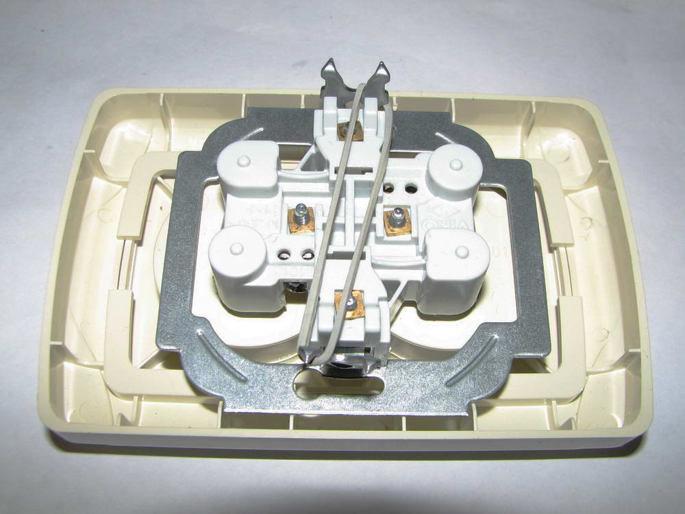

Второй. Мы раскурочили выключатель и розетку VI-KO и посмотрели клеммы. Если в выключатель наконечник влезет, то в розетку он явно не влезет, там мало места. Может, VI-KO не рассчитан для наконечников?
Жилы ШВВП 1,5 мм2 опресованые наконечниками НШВ(И) обычно влазят в зажимы большинства выключателей, розеток в том числе и в ВИКО.
Он с большим сомнением посмотрел на меня и сказал: "Берут больше Вику, потому что ее больше знают, она более раскручена и привычна. На самом же деле нет никакой разницы между Викой и тем, на чем Вы сейчас сидите. Более того, Эльба значительно надежнее". И тут он вытащил из-под меня розетку и выключатель EL-BI и стал с ловкостью фокусника показывать коронный турецкий номер: части от Вики ставил на Эльби, а части от Эльби ставил на Вику. И все прекрасно сразу же ложилось. Я, открывши рот, спросила: " Так какая же разница?" -- "А разница в том, что Эльбу немного труднее монтировать, поэтому большинство и берет Вику. Тут мои мастера запротестовали и запричитали, что лучше возьмем белую Вику, чем бежевую Эльбу. Но я была непреклонна, и мы взяли Эльбу со всеми причитающимися причиндалами.

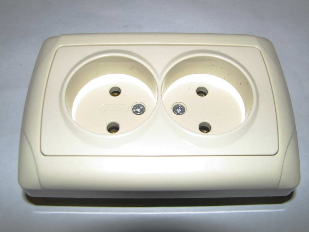

Странно как то, я тут попробовал розетка одинарная Вико Кармен з/з. 2 провода з провода ШВВП 3*2.5 обжатых трубчатыми наконечниками трапецией, либо не влазят в одну клему под шляпу винта, либо ну очень туго лезут. Но зато под клему заземления два таких самых влетают со свистом.:(Кабель замерял сечение 2.35))На ум лезет токо одно - вилочные наконечники, по одному обожму и два вместе под винт засуну.:)

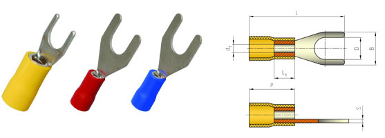

Наконечник вилочный изолированный НВИ

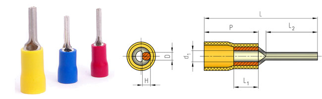

Наконечник штыревой круглый изолированный НШКИ
Это брак и недоделка - не соответствует советским нормам. Соединения должны были быть опрессованы или сварены.
Никакое это не потемнение от изоленты - это ПВХ высох и начал обугливаться от температуры соединения. Скребаните ножом - он уже должен крошиться
