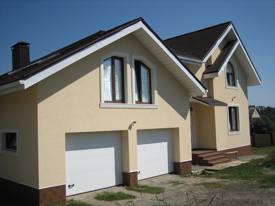

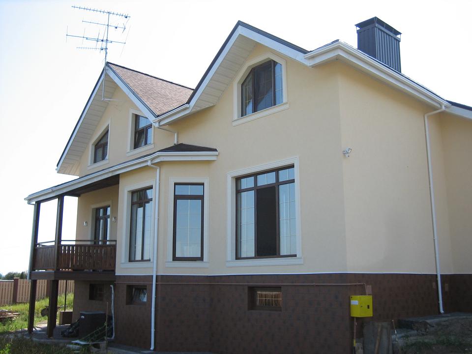

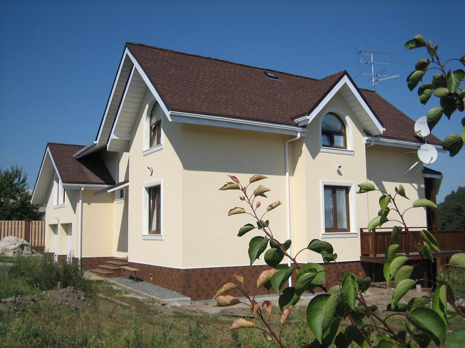

Каркасный дом под Киевом. Пирог стены изнутри наружу:
- ГВЛ на профиле;
- ДВП Изоплат 25 мм;
- каркас 145 мм, утепление целлюлозный утеплитель;
- воздушное пространство 30 мм;
- черновой фасад из магнезитовой плиты 10 мм, прикрепленный на вертикальный деревянный брусок;
- чистовой фасад из ППС 30 мм и декоративной штукатурки (сделан летом этого года).
Отапливаемая площадь 250 м.кв. Отопление воздушное. Расход газа на отопительный сезон 2500 кубов. Дополнительно газовый бойлер для горячей воды (200 л). съедает 1300 кубов газа в год. Статистика по газу за два года, расход в каждом году примерно одинаков. В этом году при окончательной отделке фасада были обнаружены некоторые проблемы с утеплением (отсутствовало утепление в одном месте), которые устранили. Расход газа мог быть и меньше, но у меня большие окна на первом этаже.
По звукам. Когда окна в доме закрыты, то шум и звуки с улицы мы не слышим. Внутри дома звуки частично передаются через воздуховоды воздушного отопления.
В целом по микроклимату. У меня нет в стенах пароизоляции (кроме санузлов и прачечной) и пленочного ветробарьера. Такая вещь, как сырость в доме, у нас отсутствует. Белье и зимой, и летом сушу в прачечной. Высыхает всегда быстро, независимо от дождя и 90% влажности на улице. Такого, что хочется что-то проветрить и просушить из вещей, тоже не бывает.
