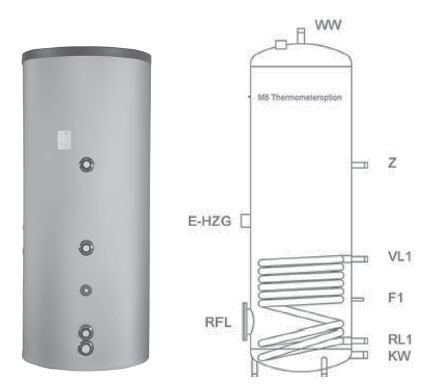

если речь идет о безгазовом доме, то как лучше обеспечивать ГВС (3-4 человека, 2 СУ, прием ванны изредка) в неотопительный сезон ? Отдельный электро-бойлер, или есть хитроумные котлы ? Планируется ставить ЭК и ТТК (резерв и когда не лень).

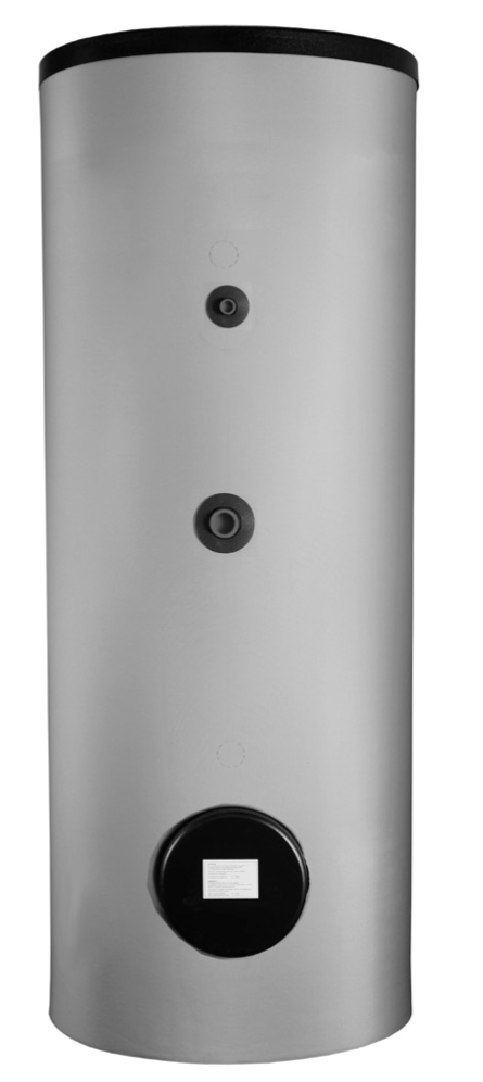

ТТ +ТА + бойлер косвенного нагрева с фланцем для установки (ссылка устарела) в него.
Что-то типа такого:
Бойлер Meibes HUCH EBS-PU 150 л - справа
- Расход теплой воды, в среднем на 4 человека включая душ 2 раза в день = 100л * 4 = 400л при t~40'C это около 200л горячей воды t~80'C в бойлере косвенного нагрева.
- Весьма бюджетный бойлер на 200л - Gorenje GV 200 ~ 2600 грн, без фланца, но один тен вкрутить можно
- Нагрев бойлера можно обеспечить за счет ТТ, или электрокотла в ночное время по двух- или трех- тарифной схеме учета
