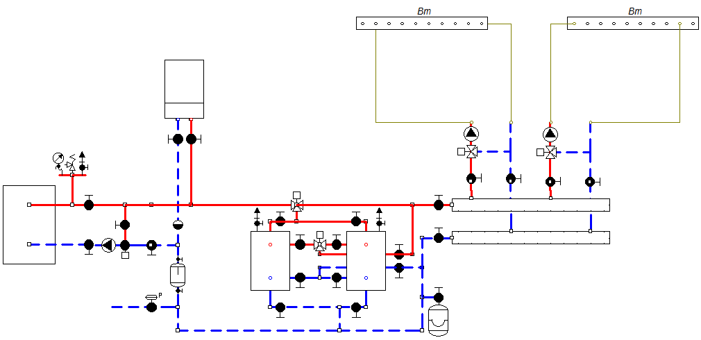

Скажите, а схема полная? Там изображено всё установленное оборудование?
Что-бы кто ни говорил о высшем разуме "проффесионального" монтажника, и скептическом отношении к любителям, выкладываю схему, спроектированную любителем, и реализованную _монтажниками_ (теми, кто умеют трубы паять). Сие творение с успехом и без лишней мороки в течение 2х месяцев справляется с системой отопления, состоящей из ТТ, ЭК в 3-ем электротарифе, 2х ТА с различным приоритетом, 2х смесителей ТП на 220м2. К слову, из автоматики - только реле времени ЭК.
Распространяется бесплатно, в соответствии с GPLv3, в помощь тем 70% коллег, и любителям, не боящимся брать проект в свои руки.
[ATTACH]154638[/ATTACH]
Удачи всем :beer:
P.S.: Люблю ЭТУ тему: "картина маслом" :-)

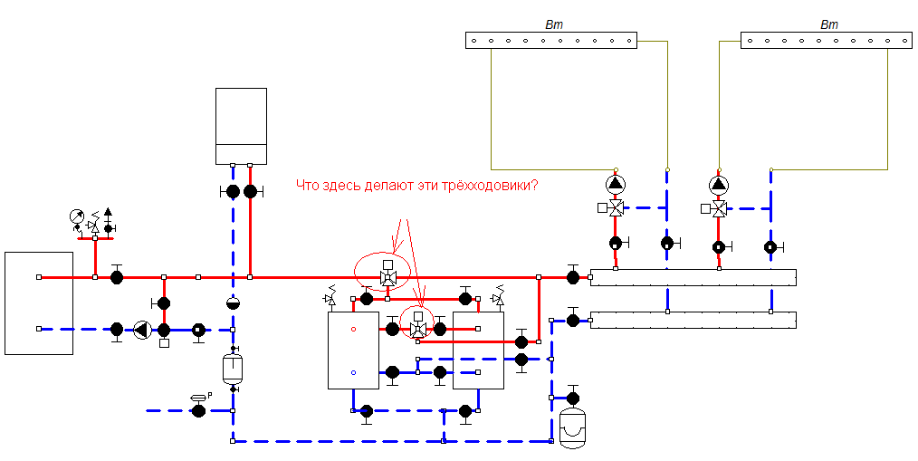

Нехочу обидеть вас за уже собранную схему но трёхходовики между ТА1 и ТА2 они просто лишние и полезной функции выполнять небудут.
Вообще непонятно зачем их поставили,какая логика?
Даже если у вас будет ТА1 для ГВС и нагреватся в будущем от солнечных коллекторов то всеравно непонятно предназначение этих трёхходовиков между ТА.
П.С как по мне ваше схемное решение более подвержено к аварийной ситуации по перегреву ТТ котла из за присутствия на линии подачи трёхходвого клапана.Да и неплохо было бы что бы ваша схема была полной с описнием логики работы а то както догадки мучают.
Схема полная, если чего не хватает, буду рад услышать
Как полная если по предыдущим постам у вас должен быть солнечный коллектор, если будет то куда он должен подключатся,дальше как у вас будет нагреватся бойлер ГВС.
Но если это у вас и в самом деле полная схема то тогда точно непонятно зачем столько понаставили трёхходовиков,от них толку никакого только хуже.:crazy:
А почему сразу обидеть? Неужели ваше предположение - единственно верное, а все остальное просто "не могет буть, потому как не могет буть никогда"? Дискуссия, априори, есть дорога с двусторонним движением. Все остальное - это по этой теме. А вообще, тут и не так нежно комментировали - и ничего, желание сделать не пропало.
3х ходовой в котловой линии - ESBE VRG 231 обеспечивает 3 режима работы:
- крайнее правое положение - подача из котловой линии только в ТА (обычный режим работы)
- среднее положение - подача из котловой линии в ТА и в распределитель ТП
- крайнее левое положение - циркуляция ТА - распределитель ТП
3х ходовой в отопительной линии, на самом деле - это 4х ходовой VRB 141, отличие только в том, что в ТА-ГВС есть отбор из центра бака. 3х ходовой изображен для простоты чтения схемы. Используется для выбора ТА1 или ТА2 в зависимости от необходимости обеспечить приоритет на ГВС.
Предложите схему естественного приоритета ТА1 на ГВС и я избавлюсь от 4х ходового.
Вот здесь, я очень попрошу, поподробнее. 3х ходовой автоматикой не снабжен и переключается вручную, так как режим 2 нужен на случай прогрева холодной системы, не дожидаясь прогрева ТА, и режим 3 нужен в случае, если бы подогрев ТА обеспечивался солнечными коллекторами или внутренними тенами (которые не устанавливались).
С описанием логики у нас всех тут одни догадки, но я попытаюсь догадки прояснить.

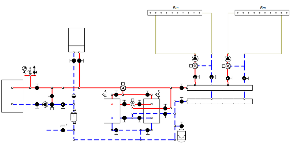

ТТХ:
1. теплогенераторами СО являются ТТ Viadrus U22 D8 и ЭК Protherm CKAT 24K
2. система проектировалась из расчета IV климатической зоны (-23'C) с планируемой однократной протопкой ТТ при полной загрузке с сохранением тепла в 2м3 ТА (85-60).
3. расчетные теплопотери дома 9.5 КВт при -23'C.
4. отопление ТП, 2 этажа, на площади 220м2. расчетная температура подачи - 40'C, обратки - 32'C.
5. Запас хода ТА в таком режиме при -23'C - около 16 часов.
6. ЭК работает в 3-ем электротарифе в ночном режиме догревает ТА до 60'C.
Логика следующая:
- теплая вода подается котловыми насосами в ТА по котловой линии
- 3х ходовой кран в котловой линии установлен так, чтобы обеспечить подачу котловой воды в ТА и отсечь ее от отопительной линии
- теплая вода из ТА забирается через отопительную линию насосами смесителей на коллекторе-распределителе и подается на гребенки ТП 1го и 2го этажа
- 4х ходовой кран в отопительной линии в норме установлен в отбор воды из ТА2 и переключается на ТА1 только в случае снижения t' воды в TA2 ниже 40'C
P.S. Комментарии _по-сути_ приветствуются, как и советы "было бы лучше, если бы", но только please с разборчивым описанием того, почему лучше и как это лучше работает в контексте указанных ТТХ
Бойлера ГВС нет, есть ТА1 с теплообменником ГВС, а также с теплообменником СК. То, что не смонтировано, не показано, но суть системы от этого не изменится.
Хуже обычно тем, кто не делает или не думает. В моей же схеме у каждого 3х ходовика своя четкая роль, причем не зависящая от ничем не подкрепленного мнения сторонних наблюдателей :rolleyes:
На баках ТА ошибочно указаны предохранительные вентили вместо воздуховыпускных клапанов.
Сорри за накладочку :-) Исправленному верить ;)
Вот вот в схеме и надо было рисовать что у вас там есть два теплообменника, и таким образом вы заводите в недопонимание.

а также то, что ESBE LTC171 имеет клапан естественной циркуляции в случае отключения насоса. Это - четыре.
на схеме у вас не указано что у вас стоит "ладдомат"...и еще: вы проверяли его работу?...почти уверен, что через трехходовик ваша система не заработает на естественной циркуляции...

причем здесь высший разум?? я просто прокомментировал вашу схему, указал на ее явный недостаток и на то, что не так ужь все дешево, как вы заметили....и заметьте я не обсирал, не говорил, что ваша реализованная схема-фигня, что гуру сделают круче и работоспособней. Вовсе нет....потому как доказывать что-то уже поздно да и незачем, сейчас можно только дать пару полезных небольших советов чтобы несколько улучшить систему или повысить ее безопасность

А на счет Вашей схемки, она частично неплоха и я бы частично использовал ваши идеи на своих объектах..но в целом реализовал бы конкретно вашу идею по другому (это я о том, что вариантов реализации есть множество)
