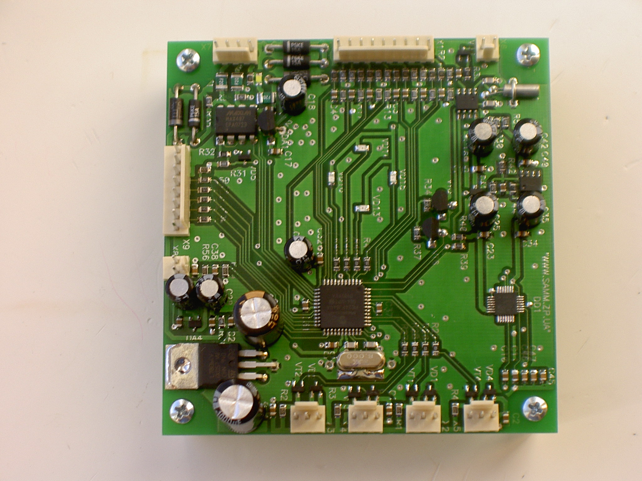

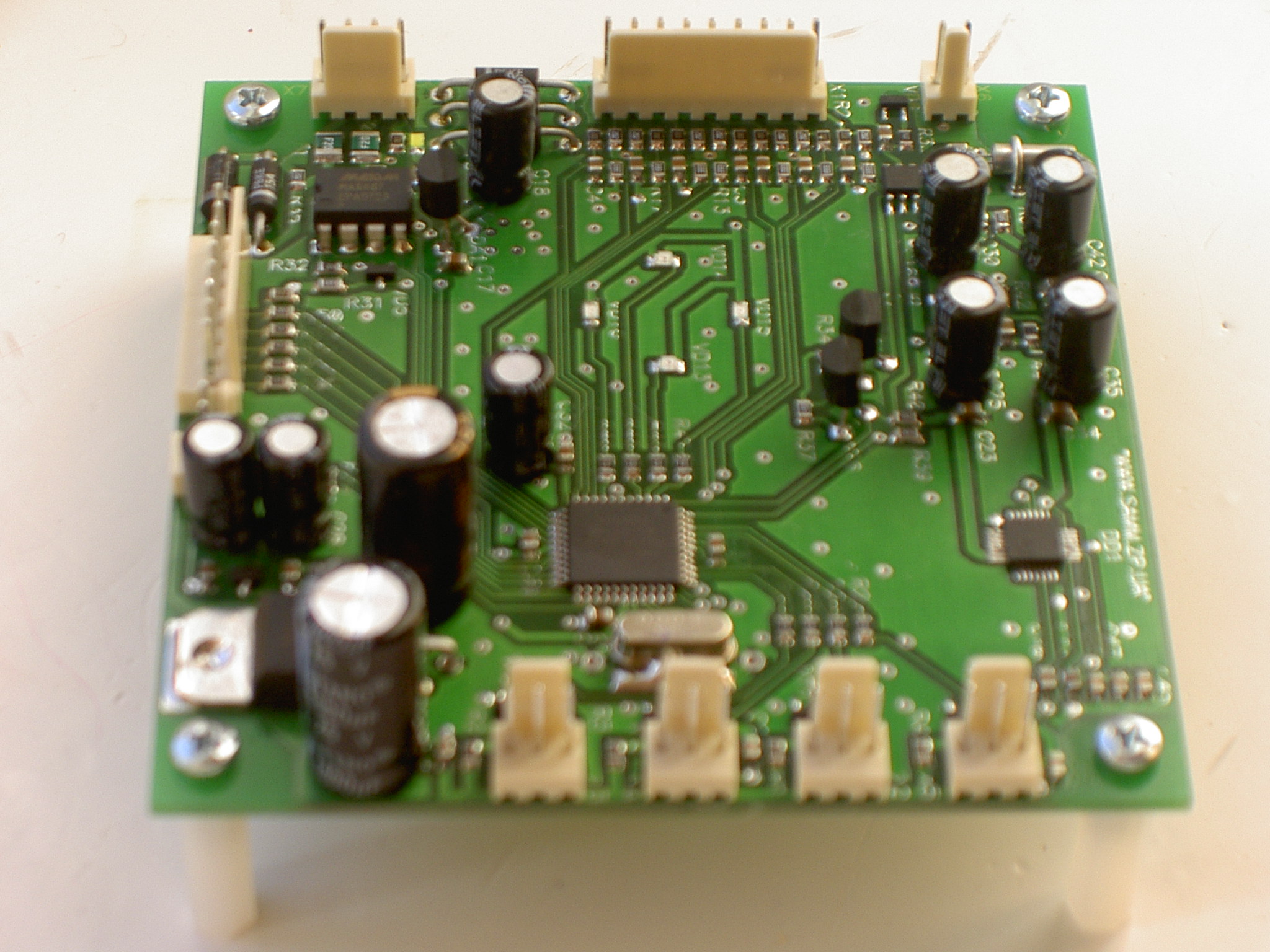

Как и обещал, делюсь своими успехами...
Пришла с производства плата моего солнечного контроллера см.фото.
Теперь необходимо грамотно поставить задачу программисту, при желании присоединяйтесь, буду учитывать все пожелания.
Что имеется на борту:
Компас по 3 осям
Акселерометры по 3 осям
Часы реального времени
Датчик освещенности
RS487
RS232
4 выхода на реле(для управления двигателями ориентации)
Входы концевых датчиков
Входы кнопок управления\программирования
Питание: 6--12 вольт.
Как я думаю алгоритм установки:
Выставляем время, вводим координаты, Крепим(жестко) плату к зеркалу или солнечной панели, направляем в парк- запоминаем, направляем на солнце - запоминаем, направляем на цель -запоминаем.
Алгоритм работы предлагаю обсуждать)

Перед обсуждением алгоритма нужно выяснить необходимую точность позиционирования и точность обеспечиваемую железом.
А рассчитать не проще? А затем провести выборочный контроль. Потому что предложенное програмирование девайса «золотым» будет…
Программист у меня с опытом и по оплате мы с ним договоримся...)
Предварительные расчеты сделаны и проверены. Точность обеспечивается в один градус, а по углу к горизонту еще точнее.
Задача стоит сделать девайс для людей, понятным, легким в использовании и нужным. Чтобы легко становился под любое железо и имел избыточную функциональность.

Как минимум чтобы в несколько раз сократить кол-во настроек. И как автор этого творения будет обратную связь делать, мне лично не ясно. Как и подход "мы сделали все сами, а программисту надо только программку написать". Не правильный подход. Тут работы софтописателю, гораздо больше чем электронщику.

А зачем тогда это?
Компас по 3 осям
Применение акселерометров для меня непонятно, а точнее, избыточно.
Также не понятны 4(!) выхода для управления двигателями.

А обратная связь всё равно нужна. А ну, собьётся позиционирование, а контроллер даже и не узнает об этом.

На шаговиках ОС не обязательна.
Сотни тысяч устройств CNC работают на ШД без ОС.

Тут дело не только в погрешностях самого привода. Гелиостату ведь на улице стоять, под всеми ветрами. А ну как случайный порыв собьёт позиционирование?
1. необходим большой коэф. редукции, дальше понятно.
2. нужен датчик потери позиционирования (например акселерометр), который дает команду на обновление привязки.
Привязка осуществляется по концевикам. Это уже проверенный вариант.

Акселерометр дает привязку к перпендикуляру плоскости земли.(можно и по компасу, но так гораздо точнее)
Магнитометр направление на юг.
4 выхода это 1 начать движение 2 направление 3 и 4 в другой плоскости

В том и весь прикол такой системы, что если ветром не оторвет плату от панели, то настройки не собьются. Можно просто перенести в другое место всю установку и она опять начнет искать солнце. В случае с зайчиком конечно такое не получится, надо будет опять показать на цель.

Никакой привязки по концевикам...концевики только для ограничения движения в данном направлении( в случае если нельзя вращать на 360 градусов. Я буду делать в одной плоскости вращение без ограничений)
