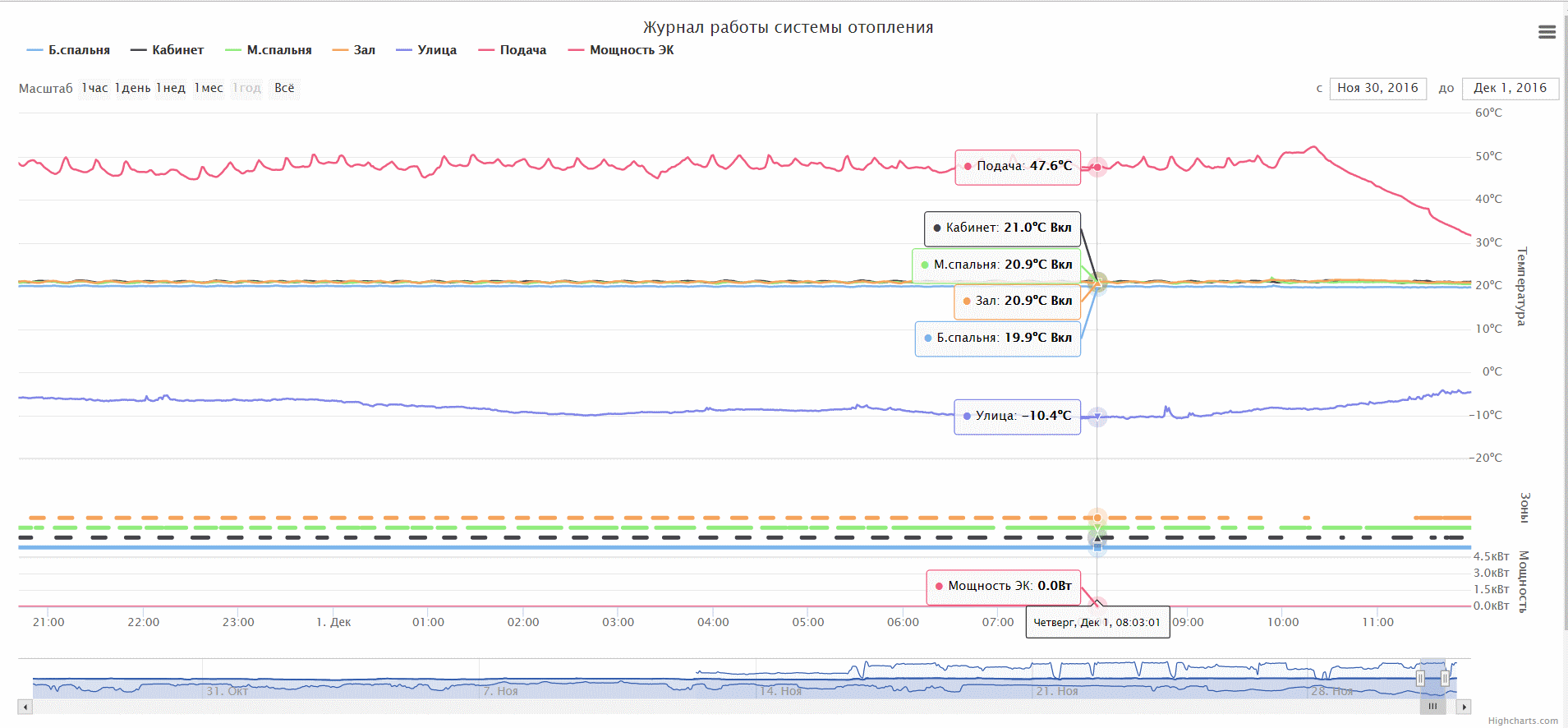

sov1178 Опубліковано: 1 грудня 2016 Автор Поділитись Опубліковано: 1 грудня 2016 Закончился ноябрь - на отопление ушло 793кВт*ч и 6 мешков пеллет ~129кг=516кВт*ч, всего 1309кВт*ч. Средняя температура на улице была +1.5С (пока по данным ближайшей метеостанции, в следующем месяце смогу посчитать реальную среднюю температуру по своим данным ). В доме в бОльшей части стабильно 21С, в двух комнатах на 1..1.5С холоднее. В этом месяце расход получился больше, чем обычно (обычно 92..95Вт/С, а тут 98Вт/С), но косяк известен - начал приводить двери в порядок еще летом, убрал старый временный уплотнитель, половину сделал и как-то окончание затянулось . В итоге только на прошлой неделе сделал нормальные лутки-четверти из досок и поставил уплотнитель, а то сифонило прилично. Вот так теперь выглядит дверь: Уплотнитель: Правда как теперь это дело покрыть маслом, чтобы уплотнитель не угробить ? Буду уже по теплу решать - главное к приближающимся по прогнозам -26С почти готов ... Очень понравился результат - ничего не дует, пол около двери стал не холодным. 12 Посилання на коментар Поділитися на інших сайтах More sharing options...

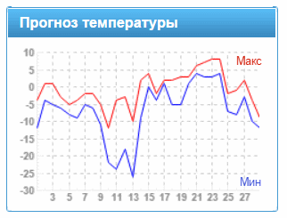

AndyAntonov Опубліковано: 1 грудня 2016 Поділитись Опубліковано: 1 грудня 2016 главное к приближающимся по прогнозам -26С почти готовСкока? А у меня вчера зима внезапно началась. Котёл выкрутил на самый минимум и свалил в город. А в неутеплённой (и отапливаемой щерез щели в дверях на кухню) веранде бочка полукубовая и НС и куча клубней георгин. И при минус десяти за бортом там тоже настаёт минус. В общем, вчера прилетаю после работы: в шесть вечера –14°С за бортом, на веранде –2°С на полу, ноль на уровне бочки, в доме +9…10°С (как уезжал — было +17…18). Котёл на максимум и шорох наводить… Пока со всем этим разбирался, температура за бортом упала до –17°С! При –7 по прогнозу. Хорошо, что я ему не поверил… С утра в доме+15°С, за бортом –12°С. 2 Посилання на коментар Поділитися на інших сайтах More sharing options...
sov1178 Опубліковано: 1 грудня 2016 Автор Поділитись Опубліковано: 1 грудня 2016 Скока? Ну как бы вот: Неизвестно конечно будет ли, но зима началась с хорошего мороза Перевел highcharts на русский : 4 Посилання на коментар Поділитися на інших сайтах More sharing options...

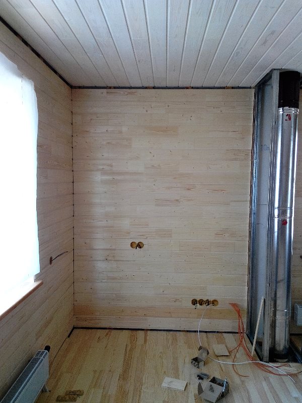

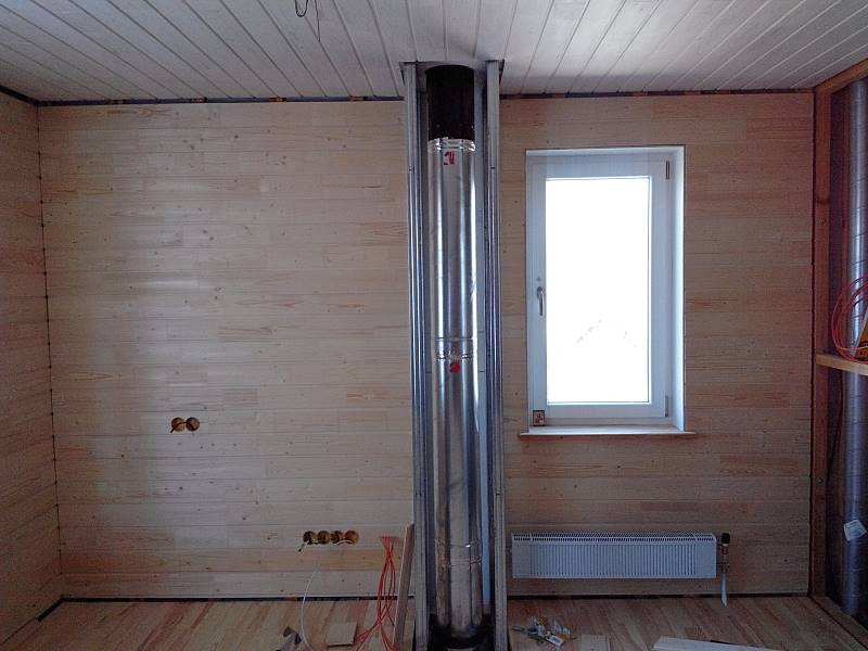

sov1178 Опубліковано: 13 грудня 2016 Автор Поділитись Опубліковано: 13 грудня 2016 Хочу зашить дымоход, но мучает меня проблема как лучше это сделать. Итак дымоход: Зашивать планирую гипсокартоном (пооставались обрезки), а сверху гипсовая плитка (тоже с давних времен есть ). Собственно вопросы которые мучают: 1. Есть ли смысл снизу и сверху поставить вентиляционные решетки (наружная труба дымохода нагревается не сильно - до 30..40С)? Проблема усугубляется отсутствием адекватных решеток. 2. Нужно ли сделать ревизию/лючок, чтобы можно было в этот короб заглянуть, или не нужно это? Посилання на коментар Поділитися на інших сайтах More sharing options...
StNick Опубліковано: 13 грудня 2016 Поділитись Опубліковано: 13 грудня 2016 А он что прямо так рядом с деревом? Посилання на коментар Поділитися на інших сайтах More sharing options...
sov1178 Опубліковано: 13 грудня 2016 Автор Поділитись Опубліковано: 13 грудня 2016 А он что прямо так рядом с деревом? Нет, за ним лист ГВЛВ, просто фото неудачное в этом плане. Расстояния практически все выдержаны, хотя смысла в этом особого не было - макс. температура газов на выходе котла 150С. Посилання на коментар Поділитися на інших сайтах More sharing options...
blacktigra Опубліковано: 13 грудня 2016 Поділитись Опубліковано: 13 грудня 2016 1. Есть ли смысл снизу и сверху поставить вентиляционные решетки (наружная труба дымохода нагревается не сильно - до 30..40С)? Проблема усугубляется отсутствием адекватных решеток. 2. Нужно ли сделать ревизию/лючок, чтобы можно было в этот короб заглянуть, или не нужно это? При температуре поверхности дымохода 35С градусов и температуре в помещении 20С он даст примерно 200-400 Вт тепла, большая часть конвекцией. Чем теплее в помещении, тем меньше вклад. Осталось ответить на вопрос, стоит ли это количество тепла возни с решетками. Я бы зашил гипсом, а решетки врезал позже, когда появятся нормальные. Решетка же будет и ревизией, чтобы пропылесосить. 1 Посилання на коментар Поділитися на інших сайтах More sharing options...
sov1178 Опубліковано: 13 грудня 2016 Автор Поділитись Опубліковано: 13 грудня 2016 Вот здесь немного лучше видно: Теперь по этому каркасу пущу ГКЛ (половой), а сверху гипсовую плитку. 1 Посилання на коментар Поділитися на інших сайтах More sharing options...
sov1178 Опубліковано: 13 грудня 2016 Автор Поділитись Опубліковано: 13 грудня 2016 При температуре поверхности дымохода 35С градусов и температуре в помещении 20С он даст примерно 200-400 Вт тепла, большая часть конвекцией. Чем теплее в помещении, тем меньше вклад. Осталось ответить на вопрос, стоит ли это количество тепла возни с решетками. Без решеток тепло будет всеравно отдаваться в помещение. Возможно не так эффективно, но посредством той же конвекции тепло будет передаваться от наружной стенки дымохода к ГКЛ, а затем через ГКЛ и плитку на наружную стенку короба (в смысле ту сторону, которая в помещение смотрит). Понятно, что сопротивление передаче тепла от дымохода в помещение вырастет, но не думаю, что глобально - общее сопротивление от внутренней трубы дымохода до комнаты изменится не очень сильно (думаю вырастет на 30..50%), соответственно и потеряется какая-то сотня Вт - не беда. Для дымохода наверное это будет даже лучше. С решетками есть еще такая проблема: я не представляю какого плана решетка может нормально вписаться в планируемый короб (с точки зрения внешнего вида). Посилання на коментар Поділитися на інших сайтах More sharing options...
jenkins Опубліковано: 13 грудня 2016 Поділитись Опубліковано: 13 грудня 2016 Нет, за ним лист ГВЛВ, просто фото неудачное в этом плане. Расстояния практически все выдержаны, хотя смысла в этом особого не было - макс. температура газов на выходе котла 150С. А в случае возгорания сажи?.. Посилання на коментар Поділитися на інших сайтах More sharing options...
OuldMan Опубліковано: 13 грудня 2016 Поділитись Опубліковано: 13 грудня 2016 С решетками есть еще такая проблема: я не представляю какого плана решетка может нормально вписаться в планируемый короб (с точки зрения внешнего вида). Я когда планировал закрывать короб, закрывающий дымоход, рассматривал вариант перфорированного металла. На всю ширину и высоту одной стенки короба из ГКЛ. Но так и не сделал, правда. Стоит пока с открытой стороной. 1 Посилання на коментар Поділитися на інших сайтах More sharing options...
sov1178 Опубліковано: 13 грудня 2016 Автор Поділитись Опубліковано: 13 грудня 2016 А в случае возгорания сажи?.. Ну я не могу представить чем топить нужно пеллетник, чтобы в дымоходе накопилось столько сажи, да еще чтобы ее там поджечь... Если бы это был обычный ТТ котел, камин, буржуйка, то да стоило бы озаботиться. Ну и как я уже заметил, расстояния требуемые нормами в этом месте выдержаны. Посилання на коментар Поділитися на інших сайтах More sharing options...
StNick Опубліковано: 13 грудня 2016 Поділитись Опубліковано: 13 грудня 2016 Ну и как я уже заметил, расстояния требуемые нормами в этом месте выдержаны. во все стороны до дерева от внутренней трубы НЖ - 25 см? Посилання на коментар Поділитися на інших сайтах More sharing options...
sov1178 Опубліковано: 13 грудня 2016 Автор Поділитись Опубліковано: 13 грудня 2016 во все стороны до дерева от внутренней трубы НЖ - 25 см? Больше. 25 будет от наружной. Есть один нюанс в перекрытии, но там дополнительная защита стоит. P.S. За ГВЛ дерева нет - там вата сплошным слоем в 50мм. Посилання на коментар Поділитися на інших сайтах More sharing options...
StNick Опубліковано: 13 грудня 2016 Поділитись Опубліковано: 13 грудня 2016 а вправо и влево? вроде пол рядом Посилання на коментар Поділитися на інших сайтах More sharing options...
sov1178 Опубліковано: 13 грудня 2016 Автор Поділитись Опубліковано: 13 грудня 2016 а вправо и влево? вроде пол рядом Я ж и пишу: Есть один нюанс в перекрытии, но там дополнительная защита стоит. Посилання на коментар Поділитися на інших сайтах More sharing options...
StNick Опубліковано: 13 грудня 2016 Поділитись Опубліковано: 13 грудня 2016 и какие планы по этому нюансу? Посилання на коментар Поділитися на інших сайтах More sharing options...
sov1178 Опубліковано: 14 грудня 2016 Автор Поділитись Опубліковано: 14 грудня 2016 и какие планы по этому нюансу? Никаких - через перекрытие сэндвич проходит в еще одной металлической трубе. Т.е. в этом месте сэнвич становится немного меньше 400мм диаметром, со слоем ваты более 100мм и двойной стенкой снаружи Американцы для своих сэндвичей нормируют 50мм от дерева (причем это для каминов, а не для котлов с низкотемпературным выхлопом). Ну и все нормы по части стыков (через перекрытия проходит цельная труба) тоже выдержаны. Так что все ок. Посилання на коментар Поділитися на інших сайтах More sharing options...
