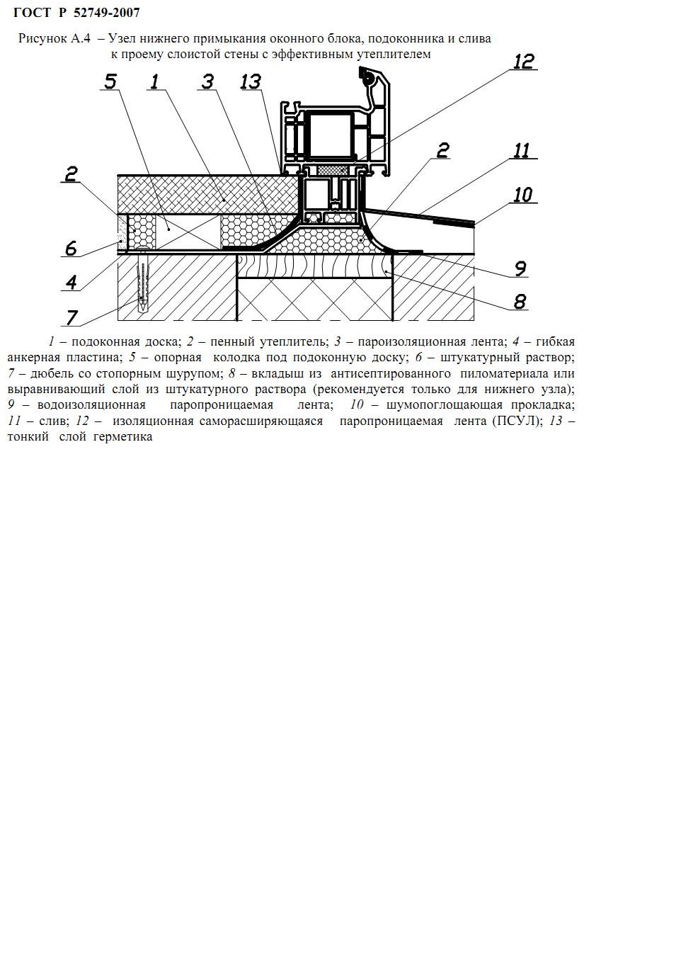

Если обобщить то, что вам говорят то выйдет то, что на картинке ниже. Это не отсебятина. Это ГОСТ.

И если судить по этой картике, то что то я не помню что бы у меня было п.8 когда мне устанавливали окна...

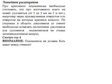

Пересмотрите ещё раз видео (можна замедленно). На видео монтаж окон как и на картинке. Просто видео относительно подоконника. И компенсационные зазоры при установке подоконников Верзалит неспроста. Это как в медицинской инструкции к лекарствам. Материал супер устойчивый, но на всякий случай сделайте компенсационные зазоры ;)
Компенсационные зазоры необходимы во избежание возникновения напряжений в местах примыкания разных материалов. что может привести к деформации, для замены без доп.работ и т.д.
Ловите ссылку www.werzalit.com.ua/instructions/Werzalit_podokonnik.pdf
