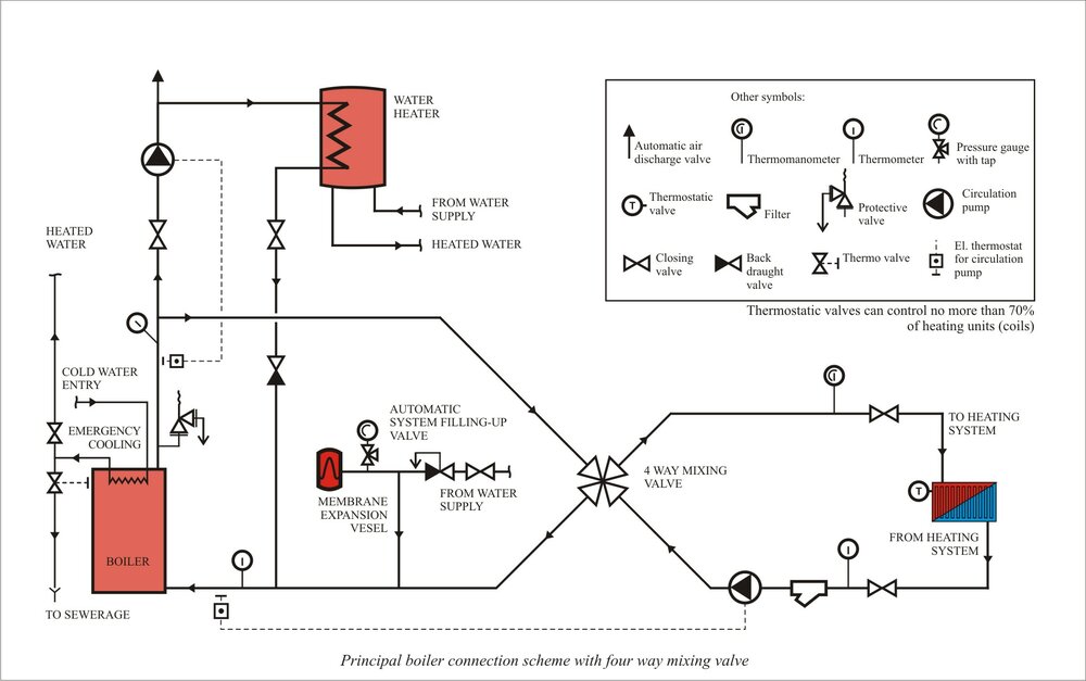

Через незнання "модельного ряду" арматури для котелень різних виробників (вже штудіюю каталоги) прошу допомоги в організації дієвої, простої та бажано економічної схеми обв'язки ТТК.
Схема підкорегована п.Сергієм31, мені не дуже довподоби через наявність двох насосів та ТС клапана з виносним датчиком. Наскільки я зрозумів алгоритм роботи тієї схеми наступний : котловий ЦН розганяє нагрітий теплоносій по системі, при досягненні певної температури на вході в ППР ТС клапан прикривається і циркуляція відбувається в радіаторному контурі за допомогою радіаторного ЦН, а котловий ЦН ганяє воду по малому колу "котел - байпас". Коли вода охолола на деяку величину "дельтаТ" в радіаторному контурі, ТС клапан відривається і запитується гарячою водою з котла. Плюс до всього при перекритому ТС клапані дуже легко завести котел на перегрів, бо не відбувається теплопередачі, а дрова горять... Тому тут без охолодження ніяк не обійтись. Тут вже лунали думки і про ТС змішувачі і про трьохходові клапани, але до них я ще не дійшов, не кажучи вже про схеми обв'язки на їх основі. Буду вдячний за допомогу.

Вот Вам еще вариант - с одним насосом и четырехходовым клапаном, который можно крутить рукой.
Себе так сделал. Но еще не зимовал.

А який Ви, панове монтажники, порекомендували ТС змішувальний клапан з верхньою межею 80градусів (для того, щоб убезпечити ППР від високих температур)? Бо все що мені показували - то ТС змішувачі на вихід з бойлера з діапазоном 30-60градусів.
у хаймаера я использую модели с головой 60-90 гр.....
если в системем есть ТА, то использую 40-70...можно не тольео ограничить , но еще и регулировать как обычный котел
Ще раз дякую Сергій "за наводку" на Хаймаєр: дійсно те, що треба (дочитав техдоки) - і ціна адекватна, не те що мені намагались впарити ТС змішувач на ГВС з верхньою Т=60градусів за 1200грн!!! Та то таке...
Мене зараз дуже мучить таке питання : чи не можна обійтись лише одним циркуляційним насосом, чи так необхідний другий ЦН, який буде знаходитись після змішувача (як у схемі п.Сергія31)? По номограмі ТС змішувального клапана втрати тиску на ньому становитимуть 3,2кПа, втрати в головному циркул.кільці 9кПа. При нашій витраті з діаграми насоса видно, що він створить напір 4,5м (на 2швидкості), що рівняється десь 42кПа.

э не....есть иногда задачи когда ради Kvs приходится покупать дорогущие смесители, но в осносном эти задачи на ТП и ГВС
Щось я може впустив або не знаю/розумію? А що каже її величність "ПРАКТИКА" на мої забаганки?
Если ставится только ТТ и нужно просто ограничить температуру на систему, можно обойтись 1 насосом, но только не в схеме Сергея31, только в схеме с трехходовиком в качестве ограничителя......в некоторых случаях это может не получится, все индивидеульно
А прелесть Хаймаера именно в малых потерях напора на клапане
