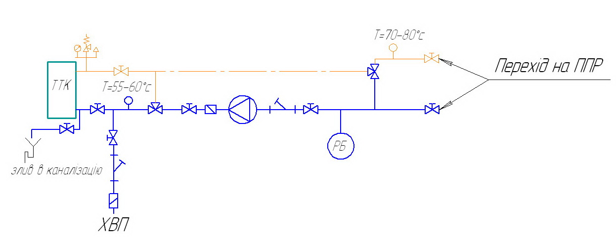

Отже, чи має право на життя схема, яка зображена нижче. Підміс в обратку буде здійснюватись за допомогою ТС змішувального клапана Heimeier. Регулювання температури теплоносія, що подається в СО також буде відбуватись аналогічним клапаном. На рисунку не показаний клапан термічної розгрузки для аварійного охолодження ТТК, бо треба повністю змінювати/збільшувати схему, а поки немає часу - ввечері перероблю.

насос ближе к котлу

А зачем все так сложно? Жалко денег на еще один насос и самопальную гидрострелку?
зачем гидрострелка?

А если рядом с котлом поставить теплоакумулятор и малый круг сделать котел-теплоакумулятор, а большой аккумулятор-ЦН(насос)-батареи? Тогда достаточно будет естественной циркуляции для нормального отбора тепла от котла?
Если да, то это прекрасная мера безопасности. Ведь тепловая инерция (при достаточном объеме акумулятора) не позволит котлу перегреться за то время пока автоматика его потушит.
зачем гидрострелка?
Развязать тт котел и систему потребления на теплых полах : у них разные расходы и разная задача - в противном случае постоянство расхода и напора по контуру обеспечится только в одной из напорных веток - либо в котловом контуре, либо в смесительном.
Суть не в этом, суть в том, что в принципе Ваш котел вполне может и закипятить этот ТА, но если система с ТА безнапорная, то закипание в этом контуре конечно случай неприятный, но обойдется без взрывов и прочих артефактов - просто получите перелив или немного пара в котельной...
Да... это достойная мера безопасности.
Маленький контур будет с расширительным баком, предохранительным клапаном для спуска пара в аварийных режимах. А тепловая инерция к примеру 500 литрового аккумулятора наврят-ли позволит котлу без притока воздуха закипятить его.
+Решаются проблеммы с:
-запасом тепла
-отбором тепла на батареи (насос большого круга подключаем к регулятору комнатной температуры, а в накопителе температура поддерживается постоянная)
-аварийными отключениями ылектроэнергии, когда нужно куда то отобрать тепло еще не остывшего котла.
Единственный вопрос - достаточно ли будет естественной циркуляции малого круга (который кстати можно будет заполнить чем то тугокипятимым) для передачи столь немалого количества тепла..
