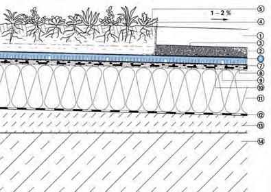

некоторое количество влаги неизбежно просачивается в зазор между утеплителем и гидроизоляционным ковром, откуда она, впоследствии, испаряется наружу, проходя через стыки плит утеплителя. Поэтому при устройстве инверсионной крыши с верхним слоем из материалов, обладающих пониженной паропроницаемостью (земля, бетонная плитка и т.п.), необходимо поверх экструдированного пенополистирола предусмотреть дренирующий слой, не препятствующий диффузии водяного пара
Возник такой вопрос: что, если вместо геотекстиля на ЭППС положить пленку нахлестом пошире, поперек уклона? Тогда ведь вода меньше будет меньше просачиваться в стыки плит экструдера?
Правда ухудшится паропроницаемость, есть вероятность застоя влаги, но так ли это критично?
Второй момент - края: места слива, примыкания парапетов и др., тоже придется что придумывать: как-то подворачивать, делать двойные воронки и т.п., иначе воды будет все равно много затекать.

Не хочу показаться гадом, но все (честно - все) эксперименты с пленкой заканчиваются не интересно.
Если и накрывать чем-то ЭППС так это профилированной мембраной. Она и дышать даст.
Забейте в Гу!где? : инверсионная кровля узлы.
Больше интересует не "как?", а "почему?". Очень бы хотелось услышать про эксперименты подробнее.
Почему профилированная мембрана? Ели сверху грунт-понятно, а если гравий?
Или положить ее пупырчиками вниз, чтоб воздух циркулировал над эппс?
В гугле уже смотрел неоднократно, схема одна, с небольшими вариациями, и везде геотекстиль с объяснением - чтоб фильтровать воду. Я не пойму сути - туда вообще воду специально запускают, или просто нет материала, который был бы минимизировал проток воды и был достаточно живуч?
