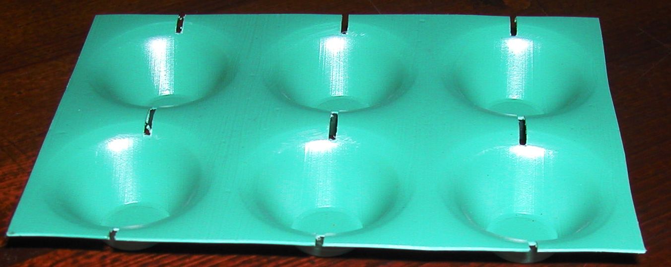

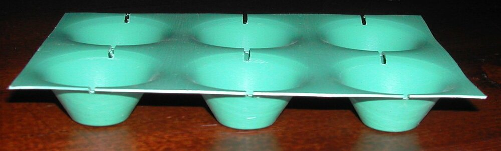

Хочется "зеленую крышу"?
Ну ЭППС растелили геотекстиль. Еще 15 минут.
Раскроили и бросили специальную влагоужерживающую дренажную мембрану с крупными шипами с прорезью. Тоже около 30 минут.

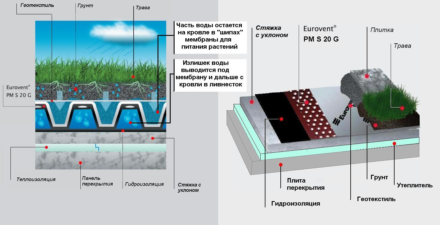

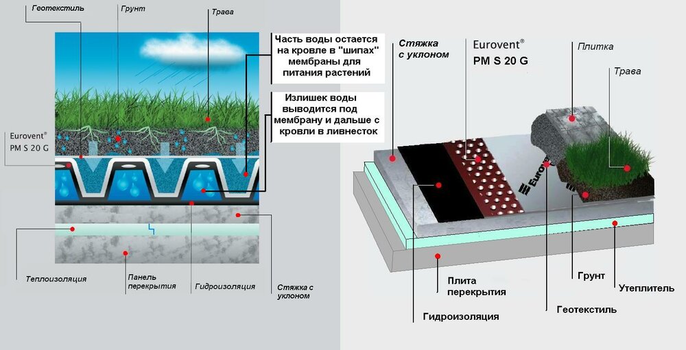

По зеленой зоне.
Тут вопрос агротехнический.
Надо чтобы спецы подобрали вам пирог грунта, толщину слоя грунта, растения.
Учитывая то, что зимой грунт на кровле может промерзать насковзь.
Да же в вашей южной стране :)
Кстати, эксллуатируемая кровля далеко не всегда инверсионная.
См. рисунок.
Вот как выглядит эта влагоудерживающая мембрана.
Она не всегда зеленая.
Ее нужно стелить только в том месте где будет зеленая зона или вообще по все крыше?

ну а если использовать инверсионку в "зеленой кровле", какие Ваши соображения.. минусы-плюсы.. поделитесь, интересно :beer:
агааа.. тогда понял.. ;)
Ну тут потери тепла от течения воды под утеплителем минимизируются.
Там над утеплителем еще дренажную мембрану кладут.
Она надежно защищает швы между листами утеплителя.
Но,видимо, тут у аграриев возникла проблемы с удержанием воды на кровле для растений. Все-таки грунт - губка и если влажный впитывает много воды. Это если мы говорим о наземных грунтах. На кровле сколько там грунта ?.... ну 20 см. Влагоемкость которого ограничена. Вот и придумали специальную мембрану (зеленая такая. Я выше показывал). У нее стаканы для воды больше, но и есть прорези для перелива воды. А это дырки и эта мембрана излишек воды кидает под себя.
Пока не могу понять зачем они это сделали. Надо подумать.
Ну и еще. Инверсионка в этом случае хорошо снижает вес кровельного пирога.
под себя, чтобы излишек уходил, а резерв оставался в полостях. много воды тоже плохо, типа лужи, уносило бы грунт, если ей некуда деваться.. или как?
