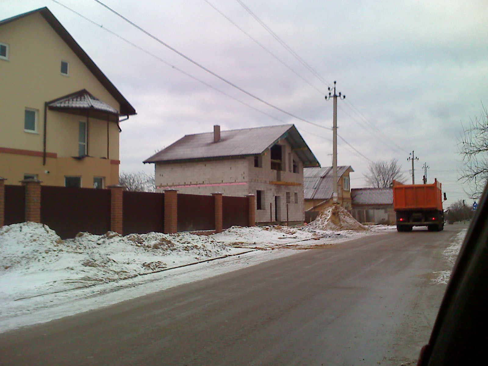

Ходила в "УкрНДИпроцивильсильбуд"(сори что русскими буквами на укр.языке)))))Дали выкопировку.И прилагающийся к выкопировке док.Там написано,"подтверждается возможность расположения жилого дома,с соблюденинием всех норм,при условии перенесения линии,согласовав этот вопрос с владельцем эл.сети)))Владелец Броварской РЭС.
Я предлагала вариант ,при котором линии убирать не надо.Да,там можно построить маленький домик )))Это я так видела,да и не только я.Но он отказал,мол"" я точно не могу быть уверенным,что вы по закону его построите,соблюдая все нормы..И вообще как вы себе представляете на этом клочке построить дом??))))))))))))Как не крути,а нормы не соблюдаются""".Вот так.Я согласилась на то,что он напишет.
Про советы про покупку другого участка,вы правы.))))))))))))))У кого деньги есть ,тому легко судить.Но я не имею тех финансов,что бы за те деньги,которые я купила участок,оставлять его под огород))))Я участок покупала не для дачи,а для дома,в котором буду жить.Для этого и выбирала возле Киева.А если разговор шел бы о постройке дачи,то конечно за ту сумму,которую нужно оплатить при перенесении линии,я могла бы в 50 км купить участочек для дачки.Но еще раз повторюсь,покупала из-за удобств ,для меня и ребенка.

Облучения там никакого нет, в санитарной зоне строиться нельзя, должен быть доступ для обслуживания и ремонта линии. А вдруг авария, и вся эта конструкция может оказаться на вашем доме. Посмотрела еще раз генплан, перенести в Вашем случае нереально, сдвигать можно только к соседу слева, но в этом случае его дом будет находиться в санитарной зоне, понравится ли ему это? Просто удивительно, как Вам могли выдать решение о переводе огорода под застройку, если по всем нормам участок не годится для строительства. Хотя в нашей стране все возможно: и линии электропередач над головами у людей ставят, и дороги под огороды выделяют.

Говорила с подрядчиками,реально сдвинуть и дом становиться в ширину 9 метров.Сосед слева не против переноса,главное что бы не на его участке был столб.Ну ,это то что я узнала.
