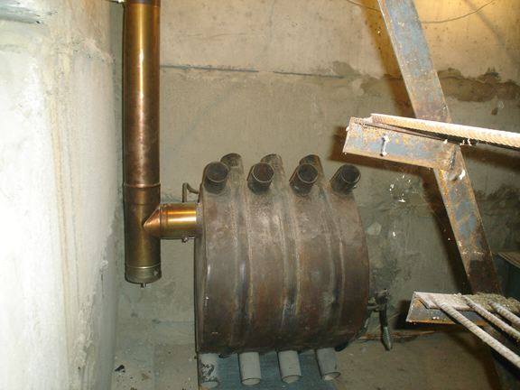

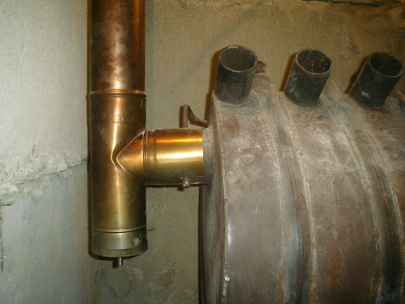

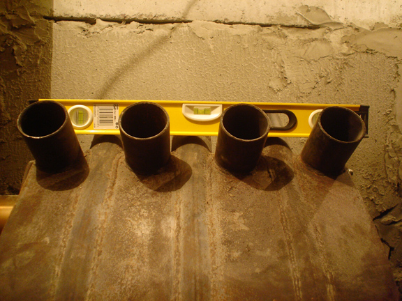

Люди, есть вопрос.
Смонтировали в гараже Буллерьян 01, трубу купил в Эпицентре - производитель - Коминвент, не утеплена диам. - 120, толщина стенки 0.6мм.
Первая растопка, в легкую, 10 мин 3 полена, и закрываем заднюю заслонку до полного сгорания топлива (дерево - дуб).
Температура в помещении люкс. На утро температура комфортная (в отличии от неотапливаемых дней не сыро и приятное тепло осталось ~17 градусов, на улице ночью было -2).
Захожу в подвал и наблюдаю картину - тройник скуксился, и труба на 0.8 метров от буллера сплюснулась.
Разбираем трубу и бегом в Эпицентр, те передают рекламацию на завод.
Через 2 дня после обращения связывается со мной технолог из коминвента, и объясняет, что причина безобразия не предусмотренные при монтаже деформационные отступы на расширение металла - по 1см на каждом метре трубы :shock:.
Сегодня собираюсь собрать, учитывая наставления, и проверить сию конфигурацию по полной (банные веники в студию).
Есть какие мысли на этот счет, и вообще насколько целесообразно использовать на буллере нерж 0.6мм?:no:
До этого буллерьян использовался на даче с утепленной трубой, и 3 года все было ок, потом сезон у кума на стройке, и тоже все ок. Правда на выходе из буллера в обеих случаях монтировалась раньше купленная неутепленная труба 0.5м с утепленным раструбом для перехода на утепленный тройник, и визуально она выглядит плотнее.
Люди, есть вопрос.
Похоже, Вы перегрели булер. Похоже даже по цвету нержавейки.
По инструкции его положено топить с почти закрытой заслонкой на подаче воздуха.
Если все пооткрывать он покраснеет.
