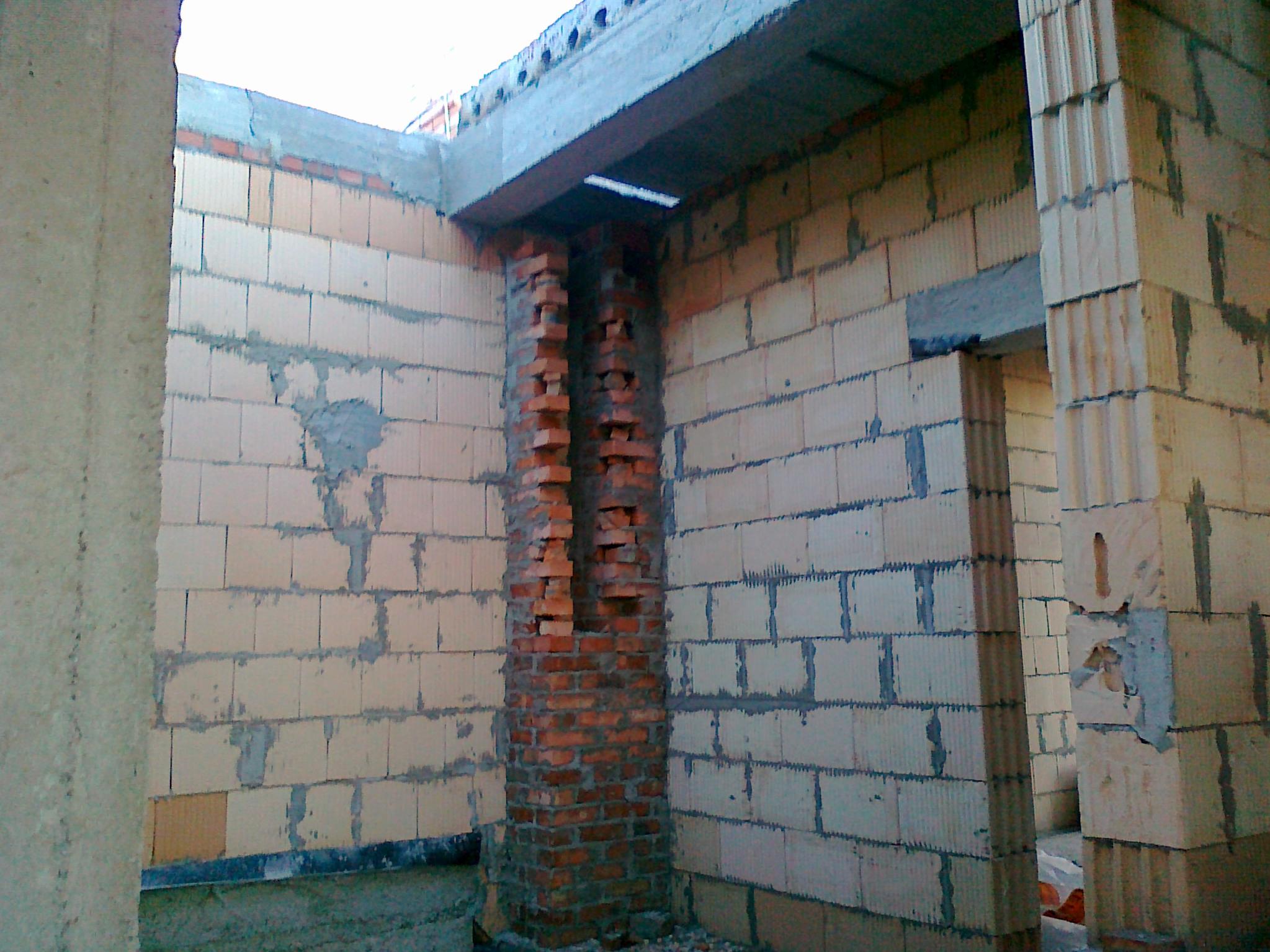

Привет форумчанам! Есть вопрос по этой теме. У меня начали работу кровельщики и перед тем как они начнут накрывать крышу надо вывести дымоходы, но с отопительным оборудованием я еще не определился, поэтому и загильзовывать пока не хочу. Так вот, можноли выложить дымоход (у меня это примерно 3м комната 3м чердак и над крышей), а потом уже вставлять в него гильзу, снизу, сверху, незнаю как? У меня два дымохода - камин и кател, планирую ТТ.
Мне прораб притащил какого-то печника, а тот сказа что надо сразу, мол, потом это нереально.
Кстати, кто что скажет о стали AISI 430 (12Х17) на дымоход? Один местный производитель обещает жаропрочность и проч., и проч.
Можно сразу, а можно потом. Можно сверху, а можно и снизу. Внизу нужно оставить незакрытую стенку шахты для установки ревизии, тройника, и 1,5 м для гильзования, если гильзовать снизу.
Если не собираетесь гильзовать сразу, то подарите прорабу оцинкованную трубу нужного диаметра. Чтоб он при Вас ее на веревочке спустил сверху вниз по дымоходному каналу. Тогда точно сможете загильзовать. Печник, наверное, был чем-то испуган:).
