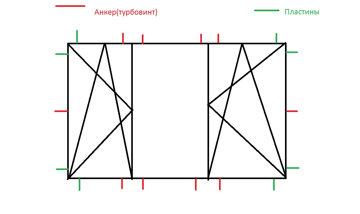

В СИП-ах не ставил, конструктивно не отвечу, только теория: битумная мастика, ленты или СТИЗ, шов 25-30 мм. при ламинации 30-35 мм, крепеж прямой, ламинация прямой, но углы на пластины. Это только ИМХО
Это как так?
Это как так?
Это только ИМХО - углы на пластины только из-за расширения профиля, дадут больше маневра для угла профиля. Это только личное мнение и не претендует на первое и главное. По ГОСТ надо просто уменьшить расстояние между крепежом с 700 до 500 мм

При чем тут уголки??? Я просто высказался за крепеж на ламинации, с учетом нашего региона.

Крым - перепады температур дикие бывают, причем за несколько часов. И опять же - это только ИМХО и не более, по ГОСТАМ и ДСТУ проходят
Пример - три дня назад снег, сегодня +25
