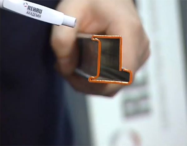

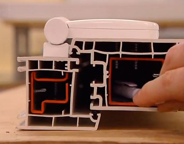

Там в ролике на 12:30 он говорит, что винты (турбошурупы) нужно углублять вглубь до железного профиля внутри рамы. Это так? У меня на пластиковой двери эти винты заходят в пластик только, внутрь до железной вкладки внутри профиля не утоплены.
Не обязательно. Турбошурупы, по крайней мере. При нормальной толщине армирования они нарезают в нём резьбу, на которой достаточно надёжно держится вся рама.

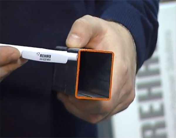

- монтаж. Вертикальная часть коробки, на которой крепятся петли имеет изгиб 4-5мм. Возможно, неправильно отрегулировано и тем самым повело. Тем паче, дверь установлена в деревянном коробе.
-и третье, это самая большая моя догадка. В двери установлена С-образное усиление. Я подозреваю что должна стоять квадратная труба. Но это мои догадки, основанная на том, что был демонтирован замок и просверлены дырки.
