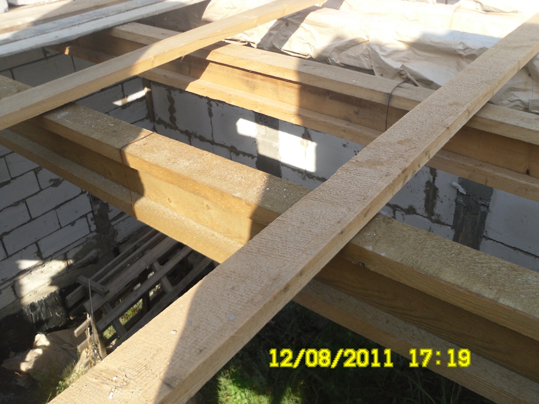

Я так понял основная задача была сделать так, чтобы у ЖБ балок в итоге не было прогиба, или он был бы как можно меньше.
Есть нехитрый способ. Я его предлагал правда применительно к деревянным балкам. Но по большому счету способ работает с любыми конструкционными материалами. Читать (и особенно смотреть рисунок) тут: www.stroimdom.com.ua/forum/showpost.php?p=1011493&postcount=3
В Вашем случае надо высчитать какой получится прогиб балки под расчетной нагрузкой. И попробовать сделать одну "горбатую балку". После полного затвердевания бетона (28 дней) можно проводить эксперимент. Берете свою балку, ставите ее на опоры горбом кверху и грузите. После нагружения проверяете прогиб. Если он Вас устраивает - делаете по этой схеме все остальные балки. Если нет - даете коорективу на "горбатость" в соответствующую сторону.
Удачи Вам в этом нелегком пути.
З.ы. Даже если вначале все будет ровно как по струнке, то существует еще такое понятие, как усталостные деформации. Так что с годами ровное под постоянной нагрузкой все равно просядет/провиснет. Так что идеала не получится по умолчанию. Но приблизиться к нему вплотную можно.

Прислушался к форуму, здравому смыслу, народной мудрости типо "Умный в гору не пойдет, умный гору обойдет". Закончил заливать армопояс на втором этаже, строю один после работы и по выходным, на примере пояса прикинул сколько это нужно труда и времени чтобы отлить 40 таких балок, бр-р-р-р-р :o, решил оставить везде деревянные двутавры, не менять их на железобетонные балки, а просто снизу подстраховаться - сварить одну-две металлические фермы из полосок стали, потолок все-равно буду зашивать гипсокартоном, высота позволяет "съесть" сантиметров 15. Надеюсь будет достаточно. Тем более что ферму собираюсь сделать как Вы советуете с жб балкой - "обратный изгиб". :-)

Я так понял, что Вы хотели использовать 200 -250мм высоты на устройство перекрытия с проемом 5 метров. Не заморачивайтесь с деревянными двутаврами и железом на усиление. Это очень трудоемко и наверняка дорого. Вот Вам еще пара уловок, которые позволят сделать меньший прогиб.
1. Если по низу балок пустить листы ОСБ и включить их в нагрузку (нужен соответствующий шаг крепежа и правильная стыковка стыков), то ОСБ включится в работу на растяжение.
2. Если по верху плотно набить доску 50-ку, то эта доска включится в работу на сжатие. Но с ней возможны два гемороя. Первый - ее надо прибивать уже максимально сухой. Второй - 100% потом начнет скрипеть.
Как итог. Берете деревянные балки 200х100мм с шагом 600мм. Подшиваете к ним снизу ОСБ-3 18мм. Сверху набиваете доску 50-ку. У Вас при правильно выполненных работах будет работать сечение высотой 270мм.

Есть коробка из газобетона в 3 этажа, между этажами лежат деревянные двутавры из балок, самый длинный пролет 5200мм, условное сечение двутавров на данном пролете - 250мм высота, 150 ширина, вроде достаточно, но усилить хочется (произведенное впечатление). Всяко разно обдумывал, на данный момент остановился оставить двутавры, пирог соответствующий, но "усилю" металлическими фермами.

Дело в том, что двутавры уже сбиты и уложены, просто УСИЛИТЬ ХОЧЕТСЯ!:)

Какой шаг двутавров? И фото в студию.
Возможно Вам там ничего доделывать/переделывать не надо.
Ну тип того. Шаг - 80см.
Шаг - 80см.
Жаль. При шаге 40см пол можно было делать просто постелив на двутавры листы ОСБ. При шаге 60см прошел бы вариант с доской 50-кой. А так как у Вас - надо будет поперек балкам-двутаврам бросать лаги 100х50 с шагом 40см и по лагам уже класть ОСБ под черновой пол.
З.ы. Балки-двутавры с таким сечением и шагом как у Вас без всяких переделок выдержат вес перекрытия и распределенную нагрузку 150кг/м2. Единственный момент, который не виден по фото как скреплены элементы двутавров? Простые гвозди, особенно на верхней поверхности не прокатят.
Гы, и расстроился и порадовался, ну да ладно, глаза боятся, а руки делают. Собственно, ГЛАВНОЕ!, что их не нужно менять на железобетонные балки.

Пока сбиты обычными гвоздями (но зато под разными углами).
А так планирую "заглушить" "глухарями".
БОЛЬШОЕ ВАМ СПАСИБО.
Кхм, а при чём тут напряжённый железобетон? :rolleyes:
Балок Вам этих вполне хватает, с учётом коментария скайвалкера.
Самое простое усиление - сделать шаг поменьше, уложив ещё балки.
Можно и металлом усилить, так делают когда с сечением балок просчитались и пол получился зыбкий. Делают стальные затяжки внизу, которые натягивают муфтой или клиньями.
