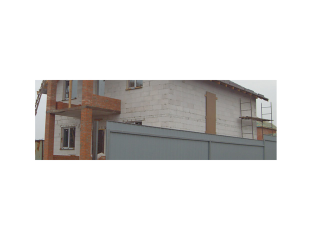

YVS1 Опубліковано: 21 листопада 2011 Автор Поділитись Опубліковано: 21 листопада 2011 День добрый! Вопрос аналогичный: Стоит коробка из газобетона с крышей, внутренние работы будут проводиться весной, остался минимальный финансовый ресурс - есть идея установить окна. Аргументы "за" : 1) Деньги обесцениваются - инфляция + скорее всего гривна снизится. Как результат - то что смогу купить сейчас - не куплю весной. 2) На следующий год меньше работы 3) В доме зимой будет менее агрессивная среда Аргументы "против" 1) Дом "усядется" и окна может продавить - это все массово утверждают На правах автора темы отвечу и дам малюсенький фотоотчет. Начну с "против" 1) Мне фундамент делали в апреле 2011; коробку из ГБ с плитами перекрытия в августе-сентябре; кровлю с сентября по ноябрь 2011. Я боялся ставить окна в этом году, тоже говорили о возможной усадке. Промониторил этот вопрос. Сколько у Вас уже стоит дом? Здесь всё индивидуально. Если граммотно сделан фундамент, критических усадок дома быть не должно - так говорят опытные строители. Потому я решил ставить окна осенью. 2) Агрументы "за" - полностью с Вами согласен. И я руководствовался теми же соображениями. Что касается безопасности установки окон и монтажа кровельной системы - всё зависит от мастеров. Если будут работать аккуратно, то ничего не повредят. Мы дождались когда нам смонтировали стропильную систему и параллельно с металлочерепицей установили все окна и отливы. Единственное в чем перестраховались - это сразу закрыли все витражные окна. Правда не обошлось без "потерь" - что-то упало на оконный отлив и помяло уголок. Но по фото видно что это ерунда. Дополнительным агрументом установки окон было желание, за зиму развести по дому коммуникации и сделать к весне черновую стяжку. 2 Посилання на коментар Поділитися на інших сайтах More sharing options...

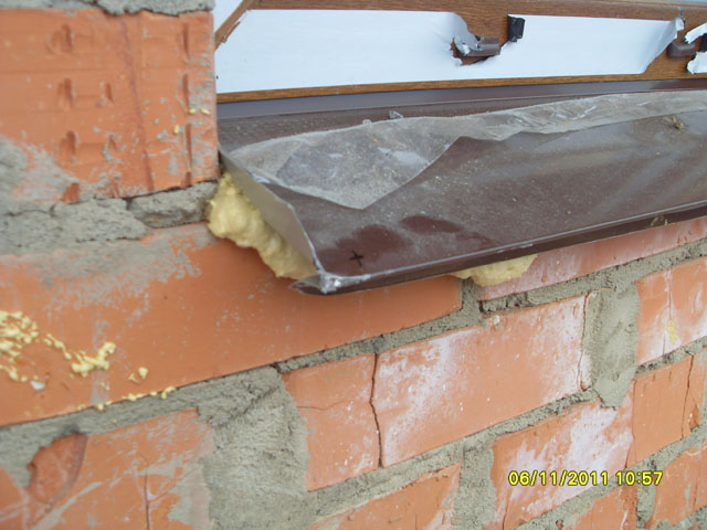

Igor_M Опубліковано: 23 листопада 2011 Поділитись Опубліковано: 23 листопада 2011 На правах автора темы отвечу и дам малюсенький фотоотчет. Пленку защитную снаружи сняли, надеюсь? И с пеной нужно что-то решать... Как вы откосы наружные будете отделывать? А кирпич на отливе зачем? Посилання на коментар Поділитися на інших сайтах More sharing options...
Hopira Опубліковано: 23 листопада 2011 Поділитись Опубліковано: 23 листопада 2011 Люди знающие, подскажите: если ставить окна зимой...это сильно плохо?(для окон, дома и т.д.)? Так сложились обстоятельства, что раньше было никак... Хотелось бы зимой внутрянку начинать, но и дров наломать не охота... Посилання на коментар Поділитися на інших сайтах More sharing options...
Hopira Опубліковано: 23 листопада 2011 Поділитись Опубліковано: 23 листопада 2011 Пленку защитную снаружи сняли, надеюсь? И с пеной нужно что-то решать... Как вы откосы наружные будете отделывать? А кирпич на отливе зачем? Вот про кирпич не поняла... в упор не вижу его на фото Посилання на коментар Поділитися на інших сайтах More sharing options...

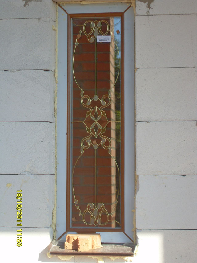

YVS1 Опубліковано: 24 листопада 2011 Автор Поділитись Опубліковано: 24 листопада 2011 Пленку защитную снаружи сняли, надеюсь? И с пеной нужно что-то решать... Как вы откосы наружные будете отделывать? А кирпич на отливе зачем? Да, плёнку снаружи уже сняли. Хотя очень не хотелось. Но есть негативный опыт (уже года три пытаюсь полностью почистить одно окно в квартире). Лишнюю пену пока не срезали, не до этого сейчас. По откосам не скажу, еще не думал. Сейчас пытаюсь доделать мелочевку и на зиму делать коммуникации в доме. А кирпич всё никак не заберём. Его оконщики положили, когда окна монтировали. Типа прижать чем-то отлив. Перенесли ящик с электросчетчиком, с опоры на улице на столбики во дворе. Вывели кабель на фонарь освещения (натриевая лампа 75 Вт, фотореле день-ночь) на опоре. Сейчас делаем стяжку в сарае; вытяжку в погребе; стяжку в беседке и там же фундамент под печь барбекю. Установили откатные ворота (пока без автоматики), на калитку поставили электромеханический замок (под будущий домофон). Пока всё. Посилання на коментар Поділитися на інших сайтах More sharing options...

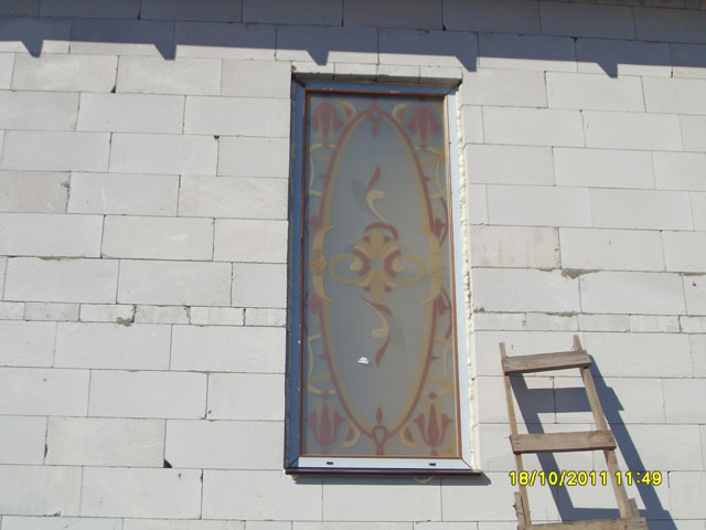

KrotikMC Опубліковано: 24 листопада 2011 Поділитись Опубліковано: 24 листопада 2011 Витражи отлично смотрятся! Изнутри, наверное, ещё красивее...а мы только заказали...придется ждать около месяца...надеюсь сильных морозов не будет до НГ. Так что - пленку с наружной стороны сразу снимать нужно или можно после всех фасадных работ? 1 Посилання на коментар Поділитися на інших сайтах More sharing options...
YVS1 Опубліковано: 24 листопада 2011 Автор Поділитись Опубліковано: 24 листопада 2011 Витражи отлично смотрятся! Изнутри, наверное, ещё красивее...а мы только заказали...придется ждать около месяца...надеюсь сильных морозов не будет до НГ. Так что - пленку с наружной стороны сразу снимать нужно или можно после всех фасадных работ? Спасибо! Лестничный витраж действительно лучше выглядит изнутри, т.к. мы всю поверхность сделали матовой, непрозрачной. Окно большое, больше 2-х метров. Хотя всё понятно будет после наружной отделки. А маленькие витражные окна, возле входных дверей, просто радуют глаз, они прозрачные. Мы заказывали витражи у Влада, на "Поляне", у него точка в "Мегамолле". По плёнке, оконщики советуют снимать сразу. Сейчас и зимой, еще не страшно, а только солнце пригреет, могут возникнуть проблемы. Мы сняли. Когда будем делать фасад, окна, отливы и двери аккуратно заклеим плёнкой и скотчем. Посилання на коментар Поділитися на інших сайтах More sharing options...

KrotikMC Опубліковано: 24 листопада 2011 Поділитись Опубліковано: 24 листопада 2011 так вы ещё и из Винницы! Я сразу не заметила)) В Мегамолле - это на первом этаже возле фонтана? Если не секрт - сколько одно окно обошлось ( большое - то, что на лестнице).. Посилання на коментар Поділитися на інших сайтах More sharing options...
YVS1 Опубліковано: 25 листопада 2011 Автор Поділитись Опубліковано: 25 листопада 2011 так вы ещё и из Винницы! Я сразу не заметила)) В Мегамолле - это на первом этаже возле фонтана? Если не секрт - сколько одно окно обошлось ( большое - то, что на лестнице).. Да, в Мегамолле, возле фонтана. Общались с парнем, зовут Артур. По цене большого стекла сейчас не помню, что-то около 1300-1500 грн. Это мы еще пожадничали, так как не заказывали металлические вставки. 1 Посилання на коментар Поділитися на інших сайтах More sharing options...
KrotikMC Опубліковано: 25 листопада 2011 Поділитись Опубліковано: 25 листопада 2011 Красота!!! А то меня ценой 2500 за витраж отпугнули..может и себе сделаю пока не поздно)..спасибо за контакты...зайду туда сегодня/завтра 1 Посилання на коментар Поділитися на інших сайтах More sharing options...
YVS1 Опубліковано: 25 листопада 2011 Автор Поділитись Опубліковано: 25 листопада 2011 Красота!!! А то меня ценой 2500 за витраж отпугнули..может и себе сделаю пока не поздно)..спасибо за контакты...зайду туда сегодня/завтра Рекомендую подумать о металлических вставках. Смотрится намного красивее, рисунок становится как-бы объемным. Удорожание там небольшое. Я жалею что мне никто не подсказал. Большое витражное окно это серьёзный элемент декора, о нём нужно думать заранее. Вам покажут фотографии, но Вы лучше напроситесь к ним в мастерскую. В живую совсем по другому воспринимается. 1 Посилання на коментар Поділитися на інших сайтах More sharing options...
