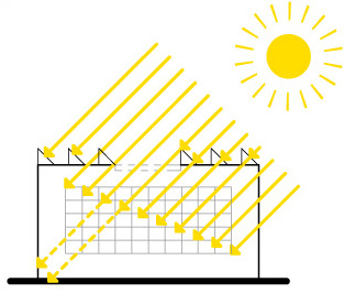

1. Энегетический...с помощью гелиоколлекторов здание может получать тепловую и электроэнергию.
2. Объемно-пространственный и эстетический. Появляется понятие гелиопространственной архитектуры. Её цель - пронзить, наполнить здание Солнцем... Но существует солнцезащитные стекла. ..это значительно расширяет возможности гелиоархитектуры. Получит ли Украина гелиоархитектурный бум?
что то я не могу понять смысла гелиоархитектуры. Гелиоколлекторы успешно могут быть установлены и на другие строения, разве что с плоской кровлей это делать в принципе легче. Значит остается только "наполнить здание солнцем" - выполнить большие оконные проемы, используя современные мультифункциональные стекла в окнах. Летом солнечный свет не будет перегревать помещения, а зимой следовательно и ни капли ПРОГРЕВАТЬ! Такие стекла, насколько я знаю, в Украине не производятся (удорожает), так с чего частные дома с кучей углов (мостиков холода) и ломанными (удорожает) крышами получат бум в стране, где за чертой бедности существует более 15 процентов населения.
Совсем не обязательно иметь ввиду банально большие оконные проёмы. Они могут быть самые обычные. Как вариант - кровля (см. вложение) может иметь треугольные в разрезе световые фонари. Такое помещение может быть невероятно красивым.
Отсутствие производства солнцезащитного стекла на территории Украины (например, AGC Stopsol) - действительно проблема, которая может вести к удорожанию, поэтому задача гелиоархитектуры - постоянно находить компромиссы между вложениями и окупаемостью.
В Украине не популярна идея "не впускать в дом солнце". Наоборот, в холодное время года его стараются впустить через окно максимально, чтобы подкрутить колесико газового котла в сторону уменьшения. А летом окно закроют зеркальной пленкой (2-3 грн. рулон) или шторками.
