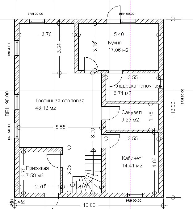

Помогите оценить проект дома - своя разработка
Cvetikraa
Прихожая - это прежде всего тамбур, между улицей и домом, а расположение дверей позволяет по левую сторону разместить шкаф-гардероб, 2 метра - ширина шкафа - совсем не маленькая получается
Тамбур - это хорошо. Я Тоже "за" тамбур. Мое мнение, он очень вытянут, если взять половину тамбура, то и там поместиться шкаф. А во второй половине можно поместить двухмаршевую лестницу.
Оказывается не все так просто. Попробуйте продумать как будут расположены вентканалы, дымоход. Поиграйте с окнами. Тамбур очень узкий как и кладовая. Чем планируете отапливать? Подумайте о холодной кладовой или погребе. Попробуйте продумать входную часть, ступеньки, крыльцо. С чем связан выбор прямоугольной формы дома? Какую планируете крышу?
И еще термодом не очень бюджетный домик получается как заявляют производители - это из опыта, мы тоже так думали, сами строили муж, отец и еще один рабочий. Длительный процесс вязания арматуры, выставка блоков (на 7 ряду некоторые ведет и в пазы не вставляются). Плюс нужно хорошую вентиляцию предусмотреть. Ставить рекуператор и делать разводку воздуховодов по дому - тоже влетает в копеечку.

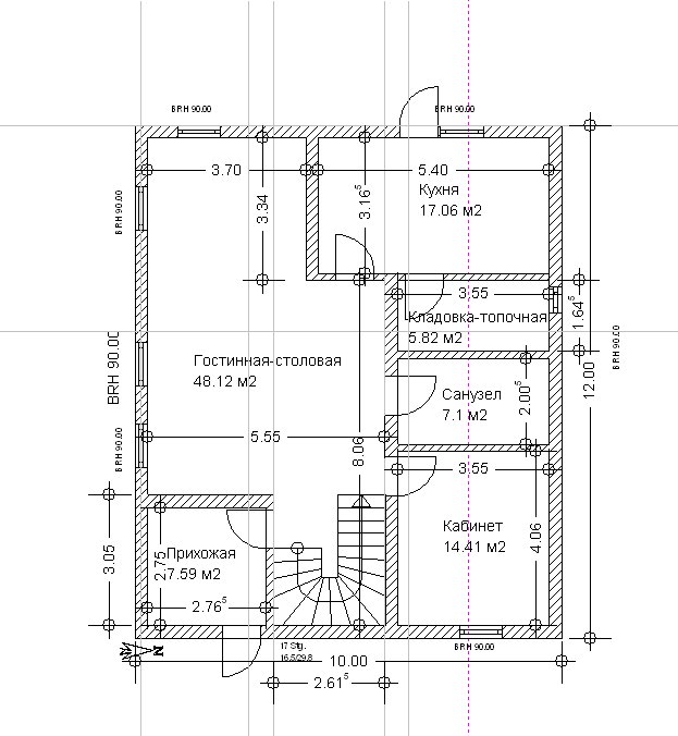

Немного подкорректировала прошлый план, показалось что можно сделать еще лучше, теперь получилось следующее:...
Отапливать планируем газ + твердотопливный котел. На счет размеров кладовой и тамбура - ну разные мнения как я поняла есть, кто-то считает, что надо поменьше, кто-то побольше :) (судя по отзывам в этой же теме).
Погреб планируется, но не в доме, может в гараже, который будет строиться позже. Пока конкретнее над погребом не думали, но точно решили, что в доме его не будет (начитались форум и пришли к такому решению).
Крышу планируем обычную, двускатную. Прямоугольный дом обусловлен участком и сторонами света. В выступающих частях дома смысла не вижу.
А на счет дымоходов, вентканалов, крыльца и прочих мелочей, также как и окон, их размеров, точного места расположения, то для этого будет архитектор, который поможет это все придумать и нарисовать. Я же хочу просто представить некий концепт, который потом пойдет на проработку архитектору-конструктору.

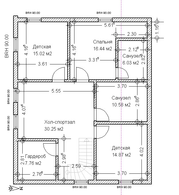

Этот вариант получше. Но, какой-то апендикс в спальне. Хол-игровая получше, но нужно будет как-то закрывать вход на лестницу- в целях безопосности детей. Если придерживаться правил, то отступы от соседей должны быть 3 м, а расстояние между домами 6м, если придерживаться то размер дома должен быть не 10 м, а 9, но это тонкости. Когда мы строились, мне казалось тоже, не видела смысла в изогнутых формах,ни в балконах. но обычный дом, он смотрится простовато. Можете просто заложить пристройку, которую можно будет достроить чуть позже. Поверьте, смотрится намного лучше. А вы планируете сами строить или нанимать?
такое ощущение, что дом строится ради спортзала на втором этаже, а все остальное - как получится...
Апендикс в спальне - это уже готовый встроенный шкаф, осталось только двери добавить, так что я его специально оставила. Санузел на первом этаже - кажется узким, но мебель в нем расставляла - получается очень даже не плохо, ширина 1,76 по задней стенке - это либо целая ванна, либо кабинка + унитаз, либо кабинка + стиральная машинка и т.д. Тем более что по задней стенке пойдет трубное хозяйство, а сместив дверь к одной из стен - то еще и угол функциональный получается. Сейчас у меня ванна 1,3*1,9 - и у меня все помещается :)
А на счет спортзала - то это может название такое немного неправильное, на самом деле, как я уже писала ранее - это место активного отдыха для всей семьи, совместные игры, фитнес, зарядка, спортивная стенка, большой шкаф с игрушками, диванчик и т.д, в отличии от спален и детских, в которых предполагается только спать и учиться. Поэтому для меня - это аналог гостиной, должно быть много места, комфортно и уютно. Но при этом мне очень нравиться, как получается все остальное - комнаты удобные, расположение мне нравиться, кухня большая, да и остальные мои пожелания к дому - соответствуют тому, что получилось :)
На счет отступов от соседей, то с северным соседом мы уже договорились на счет 1 метра от забора, так что с шириной 10 метров - никаких проблем нет. А копать фундамент начнем только тогда, когда, когда это согласие оформим у нотариуса.
Расстояние между домами получается даже больше 6 метров, так как у соседей дома на самом краю участков стоят.
А вот на счет прямого дома, то с востока и с запада его будет украшать крыльцо, а остальные изгибы - это совершенно противоречит фен-шуй. Мы не миллионеры, и замков с красивыми балконами и эркерами нам не нужны, красота дома - это счастье семьи которая в нем живет. Вокруг дома я планирую разбить сад, цветник, беседку и т.д., и думаю архитектор нам подскажет как оформить форзацы, чтобы смотрелось красиво, видела много подобных домов, которые совсем не выглядят мрачно и скучно.

Санузел на 1 этаже очень узкий и длинный, попробуйте расставить мебель в нем.
Увеличила санузел на первом этаже за счет уменьшения кладовой. Двух метров для санузла в ширине, я думаю, будет достаточно. А в кладовой много места и не надо: большой стелаж в длину стены и два котла разместить (благо, сейчас котлы имеют небольшие размеры, не то что раньше).
И, наконец, получилось нарисовать лестницу, которую мы изначально запланировали. Теперь наш первый этаж выглядит так:

А для меня это совершенно непонятно - как их можно поменять: в моем плане с кухни очень близкий выход к столовой, выход в кладовку и сад, который будет расположен за домом и потом к нему будет пристроена рядом открытая терасса или возле дома беседка для отдыха. Как же мне потом через весь дом еду носить в эту беседку/терассу?
А четыре окна в столовой - это очень даже хорошо, если учесть, что столовую я хочу совместить по функционалу с зимним садом, ну что-то наподобии открытой терассы, только в застекленном варианте. Поэтому с будущим архитектором можно рассмотреть даже вариант ОЧЕНЬ больших окон, чтобы было много света, для большого количества комнатных растений, которые я собираюсь там разместить. Согласитесь, принимать в холодное время года гостей в зимнем саду намного приятнее чем просто в столовой. А его позиционирование согласно сторон света (юг-запад) поможет избежать лишних потерь тепла.
В гостиной-столовой не очень приятный угол образовался из-за врезки в неё кухни. Не хотите попробовать его закруглить?
Да, этот угол не очень красиво смотриться, но это пока не расставлена мебель. Даже при незначительной фантазии в притык с этим углом можно расположить угловой диван, барную стойку, круглую книжную полку или что-то еще. А если захочется закруглить саму стену, то это можно будет сделать и после, например гипсокартоновыми нишами, которые можно сделать круговыми. А вот если сделать угол круглым на этапе стройки, то варианты дальнейшей обработки и обстановки этого угла резко сокращаются.
