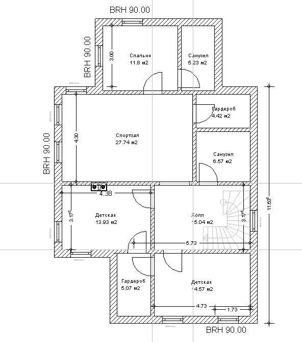

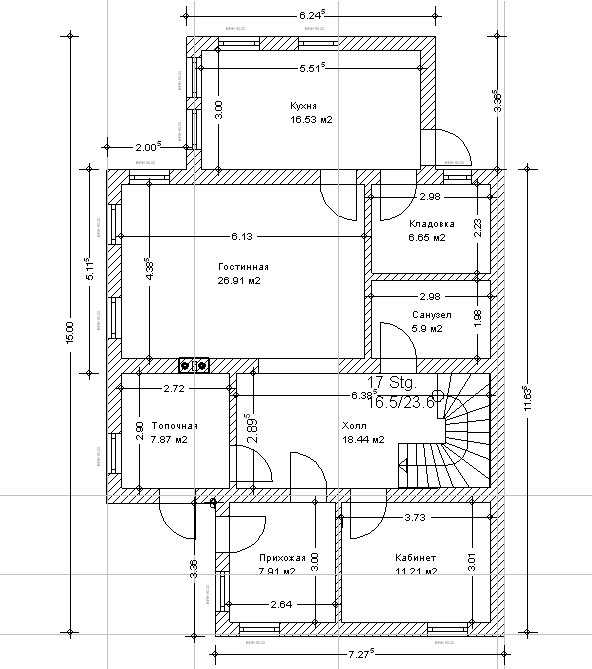

Помогите оценить проект дома - своя разработка
Cvetikraa
15 секунд рассматривал: при таком расположении дверей в топочную оборудование где ставить? Там же дверь прямо в трубу дымохода открывается, а там самое место для котла.
А если дымоход подвинуть ближе к внешней стене? Можно даже притык в угол, тогда и камин получиться в углу. Тогда лучше будет?
И вообще - имеет это какой-то смысл, или лучше все по отдельности: топочная отдельно, камин отдельно? Прежде всего хочется определиться, стоит этот вопрос рассмотрения или нет?
P.S. А дверь в топочную я не правильно нарисовала, она должна открываться на внешнюю сторону, но перерисовать дверь на плане - не сложно. И окно можно с южной стены переставить на стену с дверью, тогда для оборудования две стены освобождается...
санузел над кабинетом - говорят нельзя у нас.
А над гостинной можно? Просто если на первом этаже 1 санузел, а на втором - 2, то второй явно надо будет куда-то располагать...
нельзя над жилыми помещениями.

Я подумал: если дверь в топочную сдвинуть ближе к стене в тамбур. В самом тамбуре дверь в холл тоже чуть передвинуть… Попробуйте распланировать там мебель и оборудование.
Объединить дымоходы в одну трубу (с обязательно разными каналами для дымохода камина и дымохода котла) более чем логично. Не надо это решение менять.
По окну в топочной ещё смотрите на фасады, как они будут смотреться.
Это в многоэтажках. Но, вроде, можно при согласии нижерасположенных жильцов даже там. А поскольку в своём доме сам себе хозяин…
В общем, лучше найти эту норму, чтобы точно знать.
мне указывали на ДБН В.2.2-15-2005

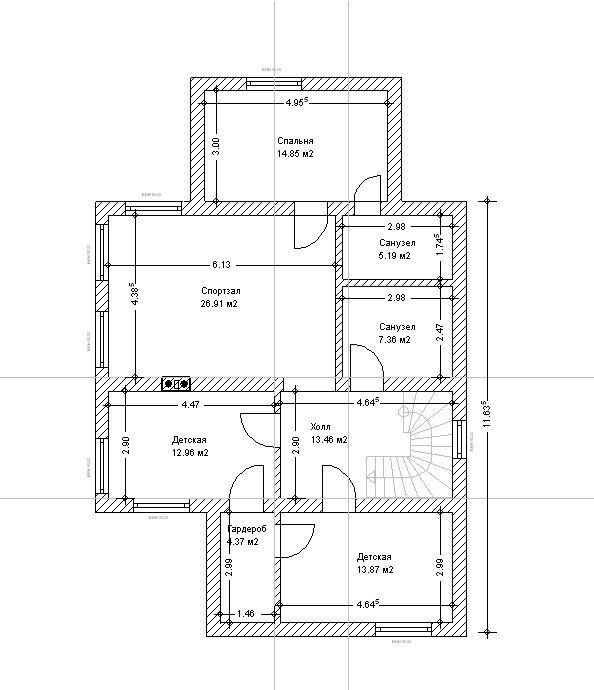

Мне и самой не понравились санузлы над жилыми комнатами, как-то не по фен-шую это. Перерисовала второй этаж, вот что получилось, жду конструктивных замечаний:
В связи с новым планом у меня сразу вопрос: можно ли будет сделать такую лестницу и не помешает ли она реализации дверей в санузлы на обоих этажах?
Очень неплохой вариант, мне нравится! Площадь , правда получается под 300 квадратов, но если это не пугает, то можно брать за основу.
Лестницу можно просчитать зная чистовую высоту до перекрытия и толщину перекрытия.
Кухня и санузлы располагаются по одной северной стенке здания, расположив стояк по центру этой стенки, я не думаю, что могут быть какие-то проблемы со стоками. А если могут, то какие?
я долго думал над этим вопросом (разнос коммуникаций), в итоге решил для себя так: если вдруг я решу поменять трубы - то мне не придется разбирать полдома (при компактном размещении "водных" помещений)

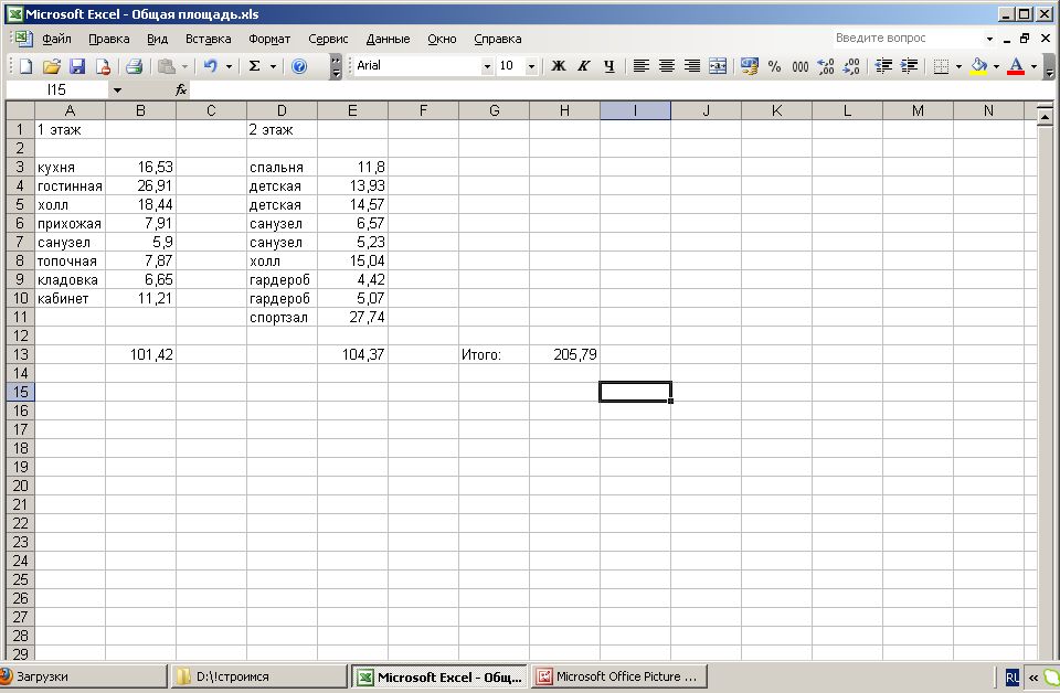

А откуда 300 метров набегает? Размеры дома немного нестандартные, это да, но в сумме по внутренним площадям - 200м2, такой себе стандарт загородного домика со всеми удобствами.
Или площадь надо считать по внешним размерам?
В предыдущем варианте с/у был над кабинетом, а сейчас над над кухней. Расположение с/у над кухней менее допустимо, чем над жилой комнатой. Но допустимо, конечно же. Может быть попробовать сделать их расположение над тех. помещениями? Например, на 2 эт. на месте гардероба из спортзала делаем с/у для спальни, которая сейчас имеет площадь 11,8 кв. м. Убираем перегородку в этой спальне. Благодаря этому, с/у для спальни будет над кладовой, что более приемлемо. Гардеробную для спортзала можно выделить за счёт измененной спальни: просто ставим перегородку в спальне слева.
А насчёт площадей - по наружным контурам определяют только площадь застройки. Общую площадь определяют по внутренним.
Змінено користувачем ionico
опечатка: гардероб для спортзала
на бюджет влияет не внутренняя площадь, а площадь застройки - я это подразумевал

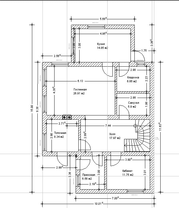

Внесли предложенные изменения, вариант понравился, но от гардеробной с выходом в спортзал решили отказаться в пользу увеличения ширины спальни. Шкаф-купе по всей длине стены мне кажется в этом случае намного удобнее, чем выделенная там комната-гардероб. Вот чего получилось:
Заодно посчитала площадь застройки: 3,36*5,68+8,38*10+3,36*7=126 м2 по одному этажу, по двум - получается 250м2, изначально дом планировали 10*12 = 120 м2, т.е. 240 м2 площадь застройки по двум этажам, так что думаю мы не намного отошли от первоначальных планов.
