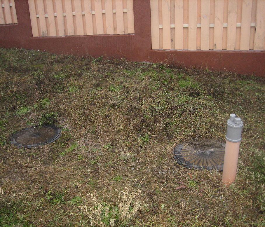

Надежда, а как у вас вентиляция организована?
Подающая воздух труба заведена только в последнюю дренажную камеру?
Или как-то по-другому?
И какой диаметр вентиляционной трубы?

Если подойти близко к вентиляционной трубе, то полностью согласна, из трубы выходит воздух с запахом септика. У меня вывод воздуха из двухкамерного септика выглядит так:

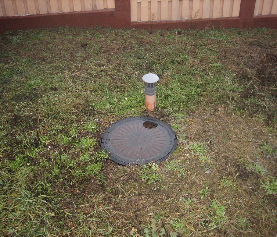

В дренажном колодце тоже есть выход трубы. Сделан из 110 канализационной и выглядит так:

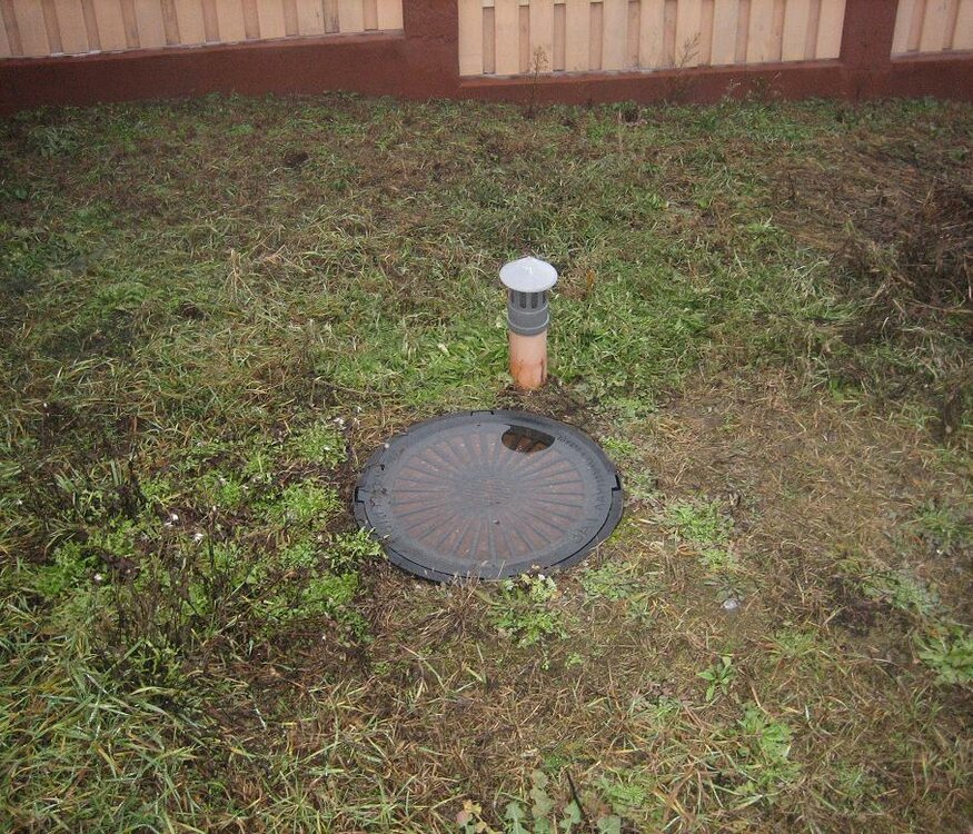

.....У меня вывод воздуха из двухкамерного септика выглядит так:
Вообще-то, судя по наличию аэратора на фото, там выхода воздуха не должно быть.... Только вход
Так как у меня септик расположен очень близко к дому и когда на трубе стоял грибок, в окна при ветренной погоде задувал запашок. Я, не особо вникая, вместо грибка поставила аэратор. Теперь проблем с запахом нет, только когда близко подходишь к аэратору. Мое женское воображение устроено так, что мне кажется, что через аэратор воздух выходит, а не наоборот.

Упс.... оригинальненько...
....Точно такой же аэратор я поставила на окончание фановой трубы
"Канализационный аэратор или клапан вакуумный канализационный применяет в системах внутренней канализации для препятствия выхода в помещение неприятных запахов, вредных газов и паров из системы, а также для разряжения давления в системе."
Это ж получается что с двух сторон трубы одинаковые устройства?
Т.е. ни одно из них не выпускает воздух, а только впускает...
Тогда получается, что воздух должен выходить через вентиляцию дренажного колодца (та, которая с грибком)?

Игорь, поставив аэратор на окончание фановой трубы я избавила себя от неприятного запаха, который задувало при сильном ветре в трубы вентиляции , находящиеся в одном коробе с фановой трубой. После заданных Вами вопросов пришлось напрячься, чтобы ответить себе на вопрос: "В фановую трубу выше конька воздух заходит или выходит?" Ответ нашла в первом абзаце пункта 4.1. здесь:
base1.gostedu.ru/46/46658/#i2193014
"Ранее уже указывалось, что через вытяжную часть осуществляется приток воздуха из атмосферы в процессе движения жидкости по стояку. Это способствует снижению в нем дефицита воздуха. В часы минимального водоотведения через вытяжную часть в атмосферу выходит загрязненный воздух из наружной канализационной сети. Таким образом, обеспечивается воздухообмен в последней"
То есть, через аэратор воздух может как заходить, так и выходить.

Не поленилась, вышла на улицу в ночь. Из отверстия в аэраторе выходит воздух с небольшим запахом септика.
.... Не поленилась, вышла на улицу в ночь. Из отверстия в аэраторе выходит воздух с небольшим запахом септика.
Это известная проблема дешёвых вакуумных клапанов - износ резинок... иногда их даже выбрасывают.... Или у вашего клапана вообще нет резинки.... только для красоты такой поставили....

Фановая труба у меня выведена выше выводов труб вентиляции в коробе на крыше. При сильном ветре воздух из фановой трубы попадал в вентиляционные трубы и в санузлах был запах. После того, как я (2009 год) поставила на окончание фановой трубы аэратор, мы забыли про эту проблему. Такое решение я нашла на российском строительном форуме.
