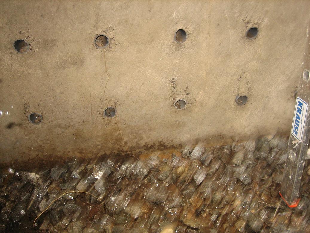

В моем случае второй колодец (тот, что справа) - дренажный.
Я туда щебня насыпал и наивно полагаю, что там будут жить аэробные бактерии, которые будут доочищать стоки из первой камеры.
А чтоб им было чем "дышать", то вентиляцию туда подвел....
БОЛЕЕ ТОГО, в некоторых источниках рекомендуют трубу приточную заглубить в щебень на 0,5м, насверлив в этом месте отверстий... ну типа чтоб легче дышалось аэробным жителям...
Что на это скажете?

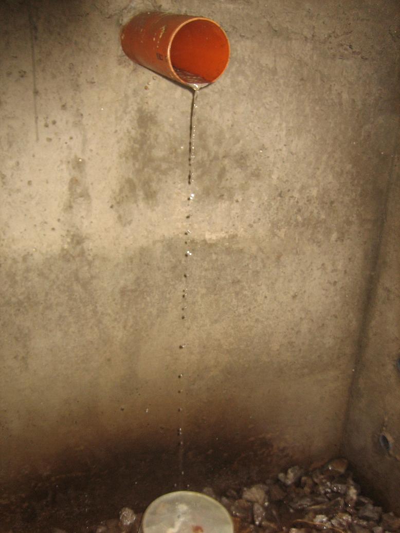

Ну почти классическая схема - приток на фильтрационном отток по фановой. Тока я не понял зачем соединять с первым колодцем? Можно и утопить трубу в щебне. Главное что бы вода не стояла в щебне (т.е. "сухой" он был) иначе ни каких аэробов там не будет и не будет толку от щебня. Вообще надо еще и что бы вода по щебню как то разбрызгивалась - ведро например кверх ногами поставить под слив. Хотя все это опции (в том числе и щебень в фильтрационном колодце) влияние которых на срок службы фильтрационного колодца не изучено и не доказано.

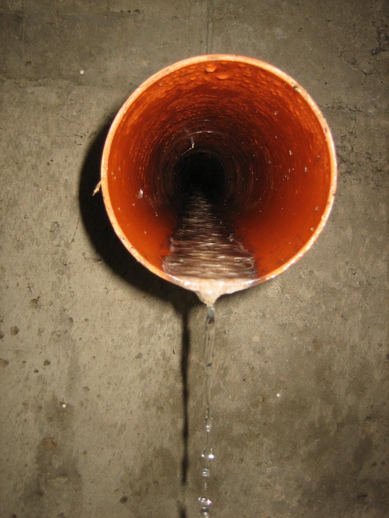

Про распределение думаю, чтоб не лилось все время в одно место...
Кстати, в дренажном у меня труба почти в центр выходит и надел на конец уголок под 67 градусов (чтоб в случае залпов не улетало под стенку).
И думаю я изготовить такое - взять старый пластиковый таз диаметром с пол-метра, насверлить в нем отверстий по периметру на высоте где-то 1-2 см от верха... Тогда жидкость ТОЧНО будет равномерно во все стороны растекаться...
Как такая идея?
Как такая идея?
Ну только мелких дырок. Вроде рабочая идея.
У меня три года текло в одно место. Сегодня спустилась в дренажный колодец, поставила перевернутое ведро. Водичка стекает тонким ручейком, прозрачная, без запаха. В колодце кое-где растут какие-то длинные белые нити?
