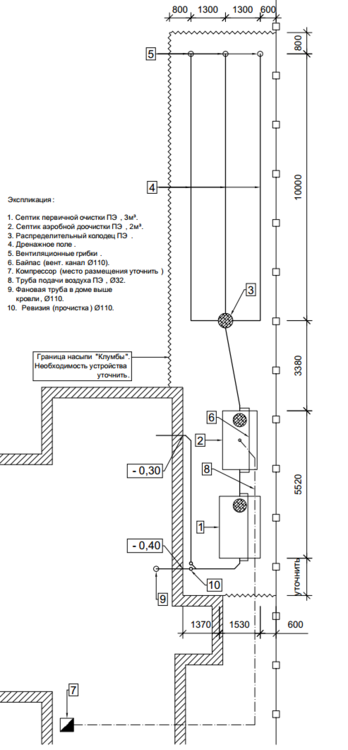

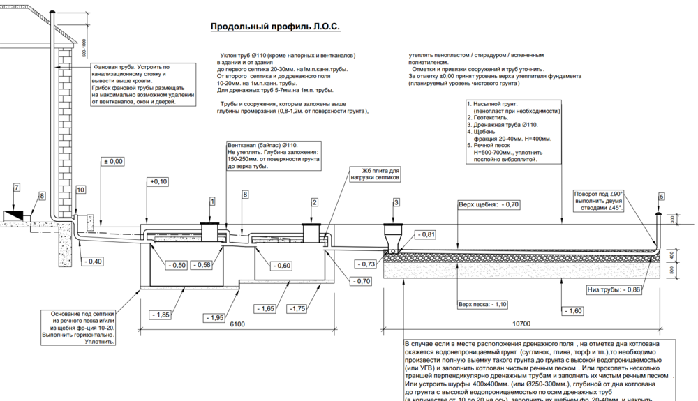

Помогите разобраться с вентиляцией септика. Септик сделан по схеме ниже. Очень часто, особенно, когда на улице пониженое давление, в санузлах появляется запах септика. Все гидрозатворы на месте - не срывало ни разу. Откуда точно идет запах - локализовать не могу. Такое подозрение, что из стыков стояка/фановой трубы.

А что за позиция 10 - забор воздуха возле стены дома?
Это не забор воздуха - просто ревизионная заглушка

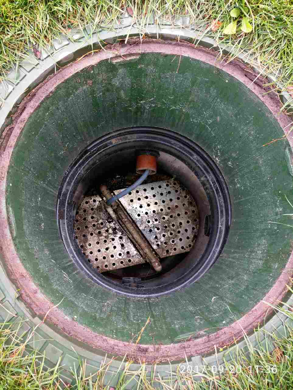

Воспользовался советом выше. По техническим причинам открыть дренажный распределительный колодец сейчас затруднительно. Потому начал с середины - приоткрыл крышку люка второго бака (там, где аэробные бактерии и работает компрессор). И, о чудо, через полчаса запах исчез! И неделю его не было. Но через неделю запах появился опять. Ничего не поменялось. Я не понимаю...
газы не отходят через фан либо он протекает очень медленно
потому давит через соединения в доме когда обратно как свисток ветер задувает фановый стояк через крышу это 99% это происходит
иза тово что в фане давления меньше в определенный момент вот ваша проблема.
вот ваша проблема.
1 затоплений дренаж
2 сложный газоотвод множество поворотов
3 негерметичны соединения в доме
люк неделю был открыт ?
проверти тягу листком бумаги открыв ревизию (10) если тетрадный лесток втянет и хорошо втянет то фан стояк хорош
проблема останица в притоке в сторону дренажа это делается чтобы узнать не посилился кто то в стояке
или исключит вероятность срыва воздушного потока с профиля крыши.

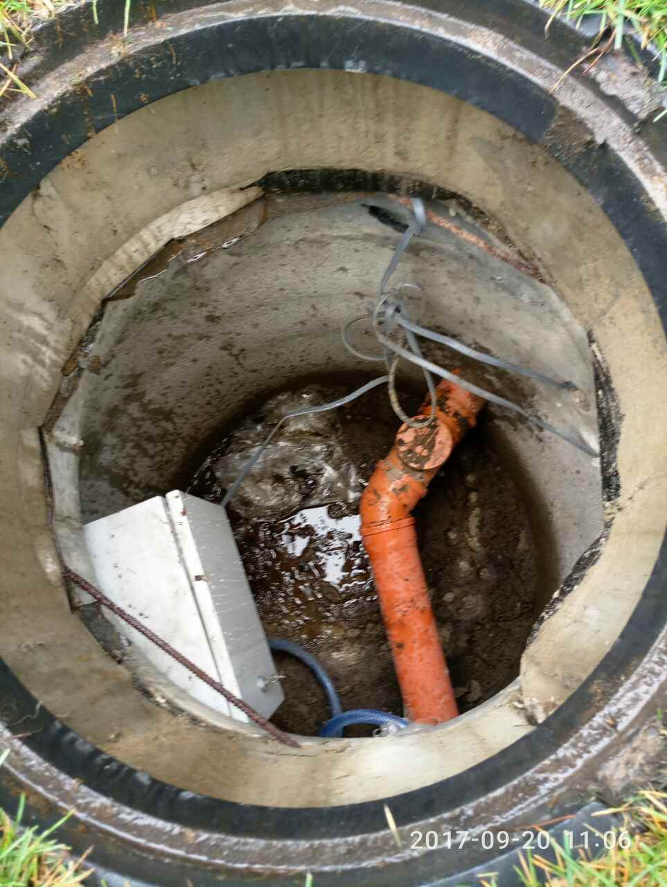

При включении компрессора затворы срывает в обратную сторону. Грубо говоря воду может заплюнуть обратно в неработающую посудомойку.

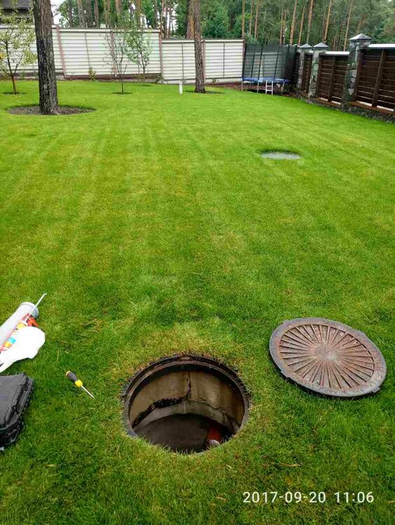

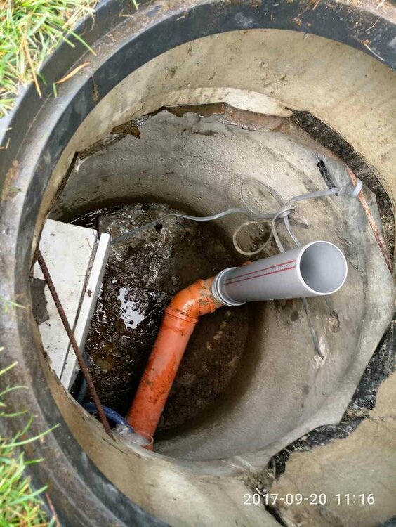

Открутил ревизию вставил трубу все нормально. Не фан не ввод каналии в дом я не делал и проверить нет возможности.
На что похоже?

нужна схема для точного анализа хоть карандашом
вставив трубу вы изменили своеобразный эрлифт и нарушили его подъемную силу
Нет не совсем так. До дома метров 50 и + три этажа. Воды в трубе каналии нет. Может только в трубе рядом с колодцами. Все остальное работает нормально и запахов в доме нет.

труба у вас пустая держит только гидрозатворы.при включении компрессора от избытка воздуха он срывает слабый гидрозатвор
была бы у вас фановая труба избыто к ушел бы верх минуя гидрозатворы
люки у вас сильно прилегают я их хорошо знаю они не пропускают даже газы а компрессор у вас от60 до 100 лит мин вот он и давит на гидро затворы:)а они еще и герметиком смазаны
вы смазали люк аэротенка герметиком и воздух по трубе пошел в дом и сорвал гидрозатвор по другому ему некуда было деваться
его срывает через 3-10 мин после включения в зависимости от мощности компрессора

Люк был приоткрыт всю неделю. Проверил ревизию - тяги нет. Вообще. Вероятность забивки стояка, конечно, есть, но малая. Выход стояка-фана идет на самый конек крыши. Труба выше конька на 40 см. Сверху просто грибок.
1. Да, скорее всего, дренаж затоплен - у меня весьма высокий УГВ. Но, вода легко уходит в канализацию
2. От первого бака труба проходит: 2*45 + 2*45 + 2*45 + 2*90 поворотов. И дальше уже прямой стояк.
3. Ну тут, скорее всего так и есть, если запах проходит при целых гидрозатворах. Тем более, что локализовать источник запаха не получается. Скорее всего от стояка, а стояк в кафеле.
