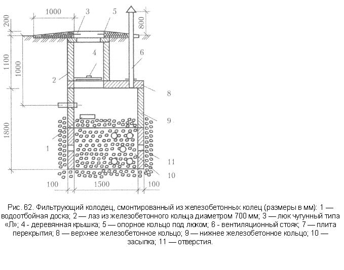

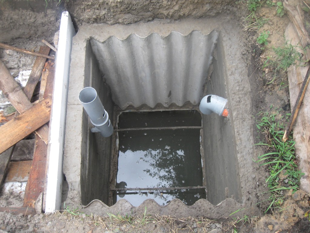

У меня три года текло в одно место. Сегодня спустилась в дренажный колодец, поставила перевернутое ведро. Водичка стекает тонким ручейком, прозрачная, без запаха. В колодце кое-где растут какие-то длинные белые нити?

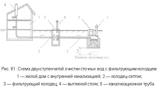

Надежда, тут вот нашел картинку - как раз наш случай...
И что интересно - вот эта самая штуковина для приема "водички" идет под номером ОДИН... значит это важная деталь в "автомобиле"...
...называется водоотбойная доска...
Ну а у вас теперь водообойное ведро...:)

Я нашла ведро с застывшим цементом на дне, то есть, тяжелое. Весной в дренажном колодце каке-то время стояло 10 см. воды. Дощечка бы того, тю-тю, уплыла ;)
Сдается мне нехорошо это, когда вода щебень полгостью закрывает...
Если недолго, то еще туда-сюда, а так...
Вы понаблюдайте, если чего, то можно же еще щебня подсыпать (у вас на фото видно что отверстия еще выше есть)
Про дощечку там такое вот написано:
"Доска должна быть закреплена, например, двумя штырями, уходящими в засыпку."
Оттуда же еще:
"Патрубок не следует обрезать заподлицо со стенкой, лучше оставить выпуск внутрь колодца 50—80 ММ — в противном случае вода будет стекать по стенке и размывать засыпку." (прям как у вас подсмотрели...;))

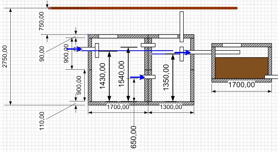

тему еще раз перечитаю внимательно, но если можно покритикуйте пож-та мой вариант: спроектировал с чужих идей еще давно, а делаю сейчас.
кольца уже вкопаны, сейчас буду подводить сливную трубу.
пока буду пользоваться 1-й камерой как выгребной ямой, но перелив и вентиляцию между 1-й и 2-й камерой хочу сделать сейчас - чтобы потом не лазить туда и только открыть заглушки.
поэтому важно не ошибиться сильно сейчас.
п.с. уровень глубины конструкции я думаю я чуть приувеличил...
спасибо.
п.с.2. у топикстартера прошу прощения что влез.
Ну почти классическая схема - приток на фильтрационном отток по фановой. Тока я не понял зачем соединять с первым колодцем? .................
И я никак не пойму, НО почему-то во всех практически схемах вентиляция герметичной камеры предусмотрена, причем отдельная, а не через дренажные колодцы...

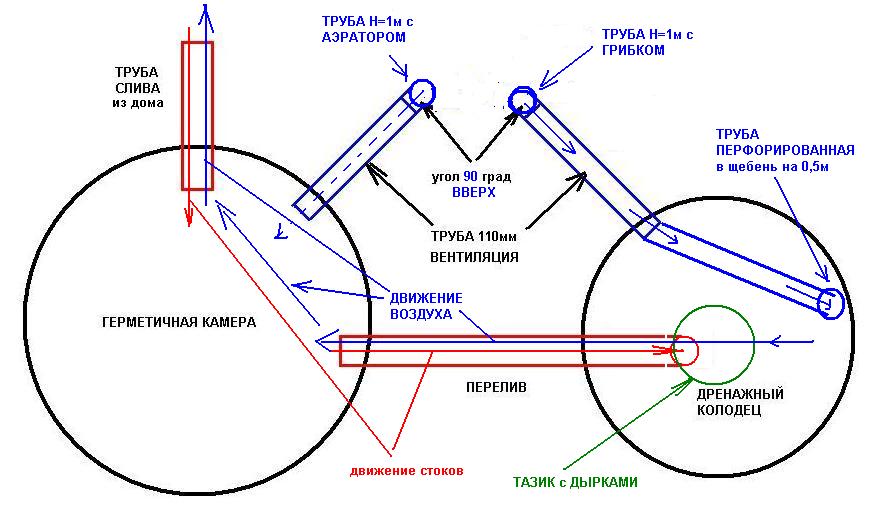

В-общем, итожа говоренное, додумался до следующего:
По сравнению с начальным рисунком (напоминавшим велосипед:D), предполагаю убрать верхний тройник, соединявший оба вентиляционных канала в один стояк и сделать ДВА раздельных вентканала (как у Надежы). На том, который идет в дренажный колодец, будет сверху обычный грибок, а на том, что идет в герметичный (1-й) колодец, поставлю аэратор. Не знаю, что это даст, но предполагаю, что время от времени он сможет пропускать воздух вовнутрь первой камеры (ну и никогда не будет выпускать... если резинка не прохудится...:rolleyes:)... А если нет, то я могу например перед откачкой снять аэратор с тем, чтобы быстро провентилировать септик, ну а потом уже люк открывать...
Красные стрелки - движение стоков, синие - движение воздуха... от аэратора стрелка штрихпунктиром, поскольку движение если и будет, то "тихо-тихо...":)
Ну и "тюнинг" провел - воздух в дренажный колодец заведу с противоположной переливу стороны, опущу трубу до щебня, а в щебень наращу 50см дренажной трубы (та что с дырочками сразу). Если вода поднимется выше уровня щебня, то воздух бактериям все равно не пригодится - они все "утонут":(... вот в этом случае я думаю что аэратор как раз должен "включиться" и таким образом вентиляция будет обеспечена... такие вот бредовые идеи...
Ну и тазик кАнешна же поставлю обязатительно...:beer:

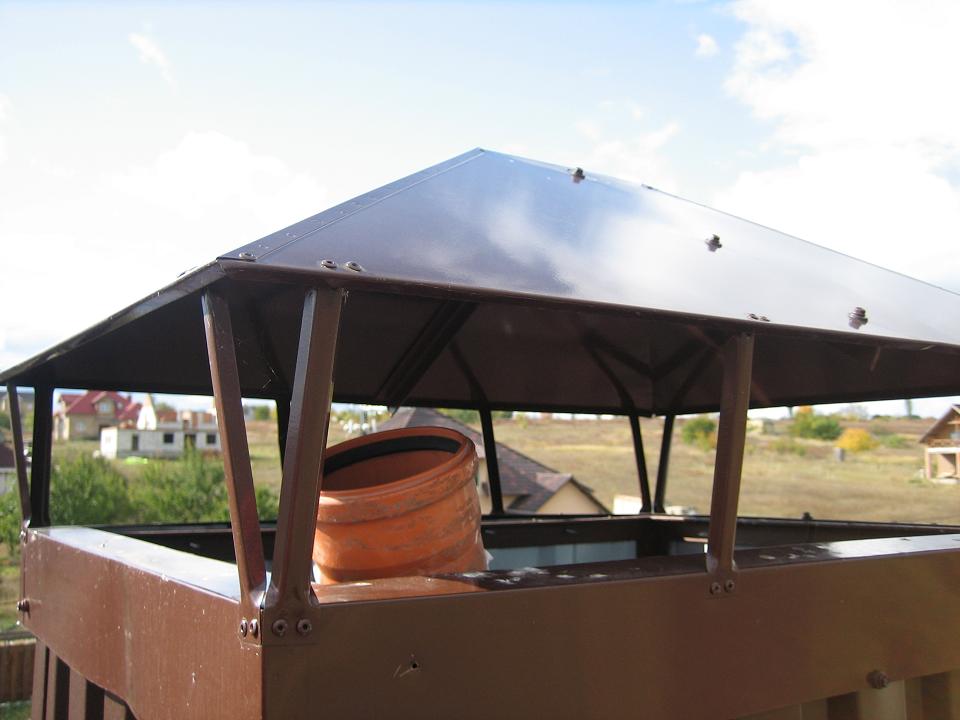

Сегодня по причине наличия других проблем на крыше, решила, заодно, и фановую трубу подкорректировать. Нашла в хозяйстве кусок трубы, при помощи которого удлинила фановую и вывела её выше короба. Аэратор сняла и решила его пока не одевать. Правильно?
Вот елки... А я только сегодня в Эпицентре купил этот самый "воздушный клапан". Только на кассе оказалось, что стоить он больше 50 грн...:(
Если бы прочел ваше сообщение вчера - думаю, вы смогли бы уступить мне свой по сходной цене (за ненадобностью...).
По существу - на мой взгляд вы сделали абсолютно правильно. Теперь у бактерий в дренаже не будет "кислородного голодания", а значит (до)очистка будет на высшем уровне!
Опять же риск срыва гидрозатворов уменьшается (хотя схемы нет, поэтому сказать утвердительно нельзя)...
А зачем резинку оставили? Я тоже часто забываю... но лучше бы снять (хотя ни а что она не влияет)...
И еще мне помнится, что в той теме мы обсуждали, что для уменьшения вероятности "обратного затягивания" запахов из септика в дом нужно, чтобы фановая труба была ниже на 10см, чем выходы вентиляционных каналов...
Если у вас есть такая возможность, попробуйте такой вариант и потом раскажете - появляется ли запах в санузле?

Не было никаких срывов за почти три года
Чтобы что-то менять, нужно откручивать на коробе шапку. Если запахи появятся или зимой на окончании фановой трубы произойдет намерзание конденсата, сниму кусок трубы и поставлю на место аэратор.
Кстати, какие еще вентканалы идут в той же общей трубе, что и фановый вывод?
Три штуки из трех санузлов, кухни, прачечной, котельни, подвала. Итого семь штук.
Второй раз в этой ветке проскакивает инфа о том, что фановый выход должен быть ниже вентиляционных каналов. Я может плохо представляю себе физику процесса, но, по-моему, фан должен быть выше вытяжек (как и оголовки гильзы котла и камина). Воздух, идущий из септика и проходящий "сквозь" дом на выходе зачастую теплее окружающего, и естественно стремится вверх. Если по дороге он натыкается на "сосущее" отверстие вытяжки (в случае опрокидывания тяги), то с радостью туда устремится. И вешать на фан аэратор тоже по-моему на стоит. В данном случае фан выполняет двойную функцию. В момент прохода эшелона с нечистотами по стоякам, фан обеспечивает приток воздуха в систему, предотвращая срыв затворов в сантех. приборах. В свободное от этой работы время фан выполняет функцию обыкновенной вытяжки для септика (работает в реверсном режиме). Поэтому аэратор, установленный на фановую трубу, будет явно препятствовать выполнению одной из двух указанных функций.
.....по-моему, фан должен быть выше вытяжек ........

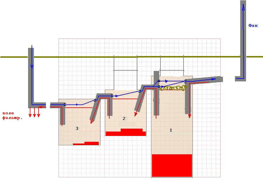

Вопрос - заработает ли такая вентиляция в септике (синенькие стрелочки) ?
т.е. там где должны быть тройники - стоят обычные уголки и в них прорезаны отверстия.
Будет ли нормальная тяга ?
А вот не понял я разницы и не понимаю до сих пор между тройником и уголком с дыркой - с точки зрения вентиляции, если эта вентиляция предполагается в виде одного потока от поля фильтрации к фановой трубе транзитом через все камеры.
В тройник конечно можно трубу воткнуть (типа доп канал) но как это скажется на вышеописанном потоке - хз.
Еще тройник какбэ может пригодиться для чистки переливов - тоже весьма не очевидное преимущество при наличии люков..
Вообще, в наличии есть и уголки и тройники - если что, переделать еще не поздно, было бы ради чего..
:beer:
Площадь отверстия для вентиляции, в вашем случае, меньше, чем если использовать тройник.
На поверхности будет образовываться корочка, иногда пена, которые в вашем случае, как мне кажется, могут перекрыть отверстия.

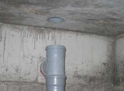

Для чистки переливов необязательно ставить сплошную трубу. У меня стоит тройник, а в бетонном перекрытии замурована труба для прочистки, находится как раз над тройником.
Да, меньше, но достаточное (хотелось бы :D). И такие отверстия, более "по пути" что ли - в случае тройников входной вент. поток вынужден повернуть на 90гр. вверх, а на выходе сделать такой же менёвр вниз.
Это да - стремный момент.
Вот с этими трубами для прочистки у меня в голове вообще бардак.
Как по мне они должны быть исполнены именно как на Вашем фото (в разрыв) и закупорены на поверхности.
Но при наличии тройника напрашиваются другие варианты (и уверен у многих именно так и сделано):
- трубы для прочистки сплошные, и тогда вент. сообщения между камерами нет, на поверхности пахнет;
- трубы исполнены в разрыв, но на поверхности не закрыты (одеты грибочки например), и тогда хз пахнет ли на поверхности...
В обоих этих случаях я уже перестаю понимать как будет работать вентиляция, которая в моем понятии должна работать так: в септике - всос (и тогда там не воняет), а в фановой трубе выхлоп.

Так все же в каком колодце поставить трубу для вытяжки? В двух или одном или вообще не надо при фановой трубе
В последнем - фильтрационном или в конце фильтрационного поля, в зависимости от того, что у Вас построено.
