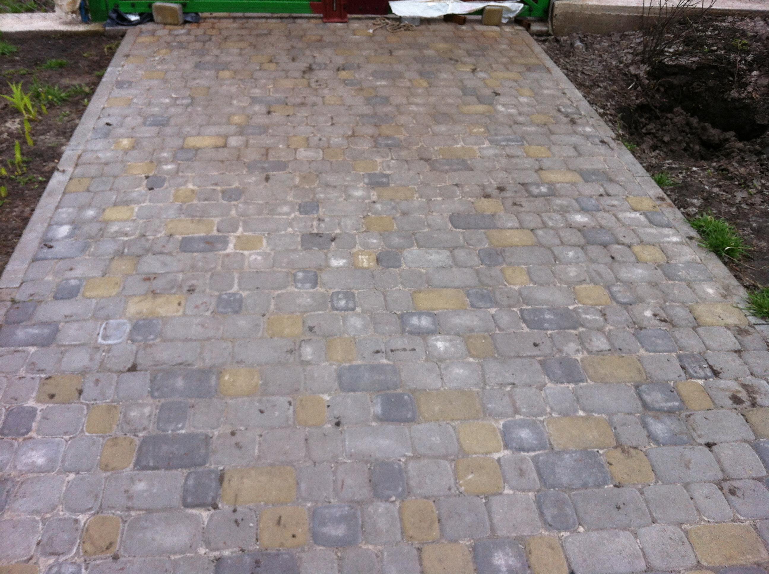

Это не заляпанное цементом, это цементная пыль размытая водой, когда поливались швы.
По поводу останется или нет - я же сказал, покажу после весны, зачем гадать.
Да и я уверен, что если что то и останется, то один-два сезона - и все уйдет окончательно.
Вот даже видно разницу... первая фотка больше разводов, вторая почти нет.

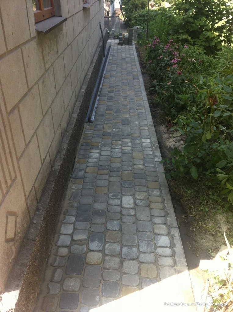

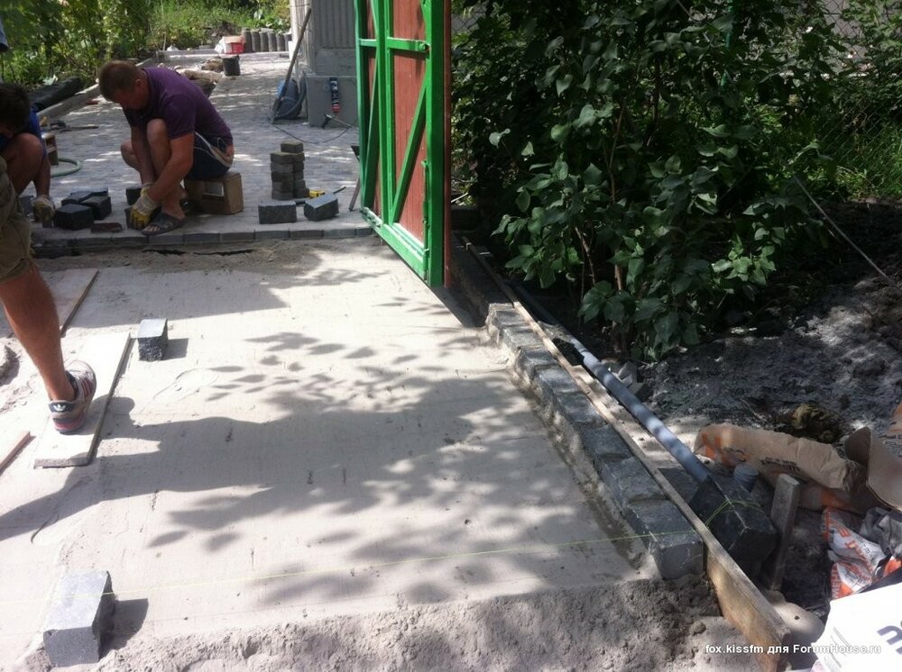

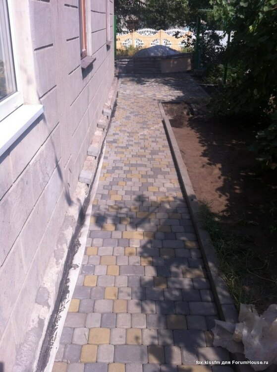

ну и последние фото.
вначале на фото видна укладка труб под проводку к воротам.
Заранее заложил под фонари на столбах, домофон и автоматику ворот.
В этом году много планов по ремонту.... облицевать цоколь, выложить столбы, сделать заезд на улице.... эх, успеть бы все...
а что это за плитка, "Старый город"?

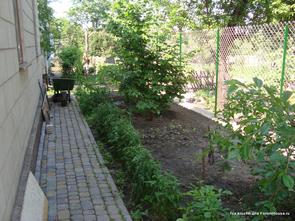

я сделал сначала одну ошибку - просыпал швы обычным песком и получил результат в виде проросшей травы.
а как помне, то очень красиво с травичкой.
Большой она там все равно не вырастет - места ей нет, а вот маленькая поросль - очень живенько. )
Честно говоря не очень ((
Во первых трава раздвигает плитку.
Во вторых - это же не красивый газон, а самы разные сорняки где попало проросшие.
конечно если взять плитку - типа "решетка" и в отверстия насыпь земли и посеять газон, то да - будет красиво, а так сами смотрите.
Не хочу Вас засмучувати, але чуда з приходом цієї весни на заляпаній цементним розчином плитці не станеться.
Вот специально для вас.
Почти ничего не осталось.
Ви знаєте, о смаках не сперечаються, звичайно, але мені не дуже подобається замазана спочатку цементними розводами, які досі залишились, а додатково замазюкана в цьому році ще і багнюкою доріжка. Це справа хазяйська - купити кольорову плитку, а потім її вимазати. Але Ви маєте повне беззаперечне право на це як власник даної плитки.

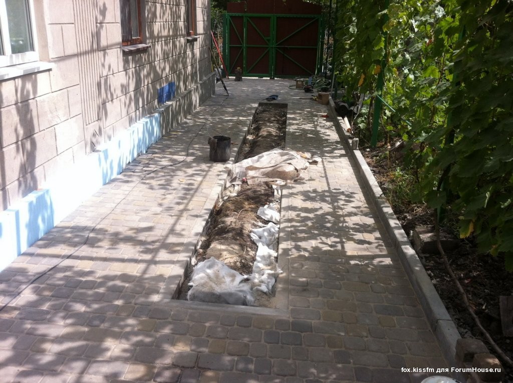

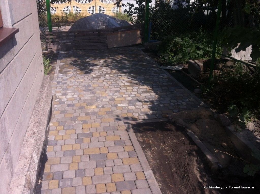

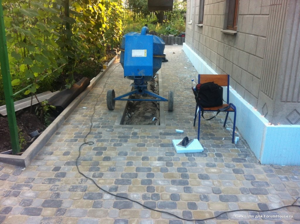

Немного фото завершения отмостки.
Изначально была сделана узкая дорожка (1м) от калитки вдоль дома, с перспективой расширения для устройства въезда для авто.
Решил, что мостить плиткой на всю ширину не интересно, и задумал в середине не большую "клумбу" в которой будет газон.
Вот так вот было закончено... узкая дорожка, и площадка перед воротами

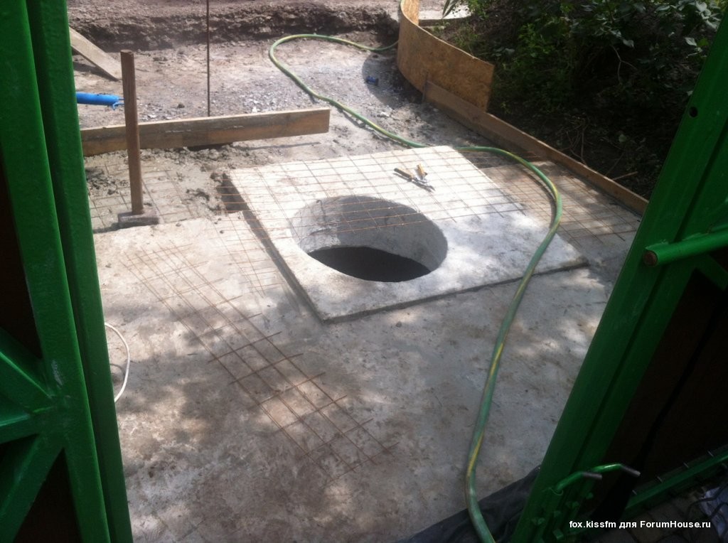

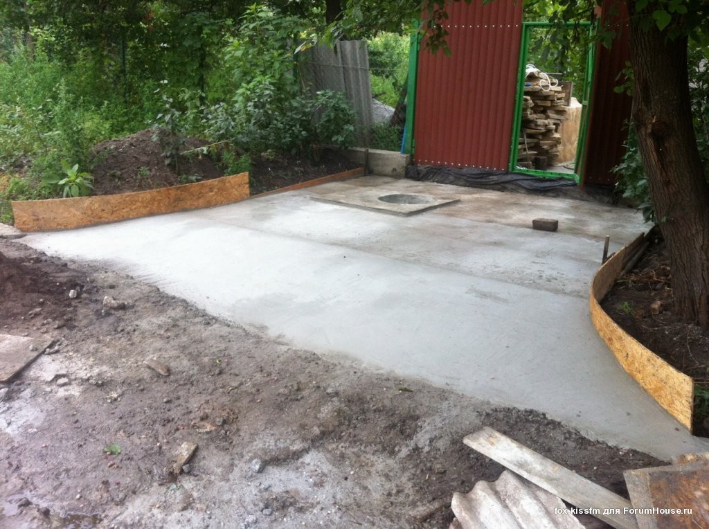

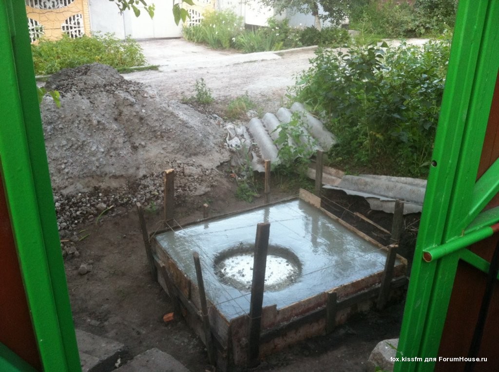

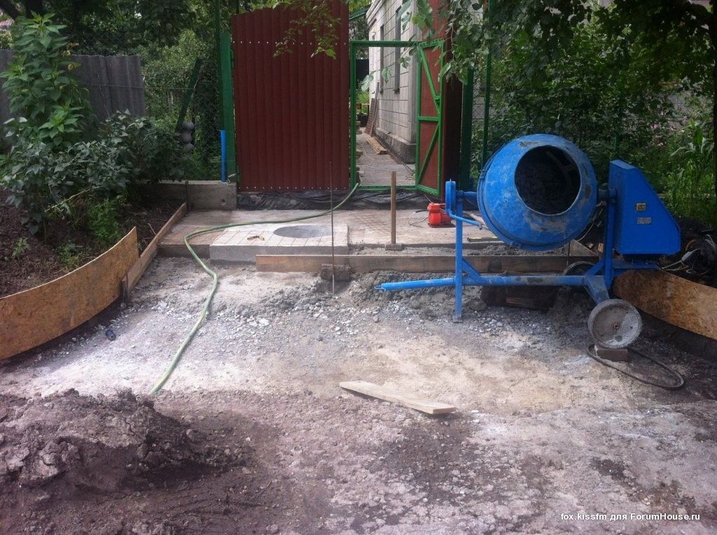

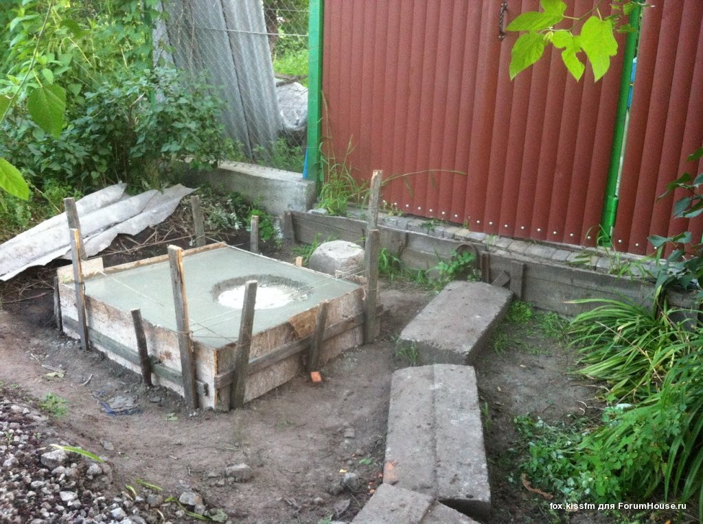

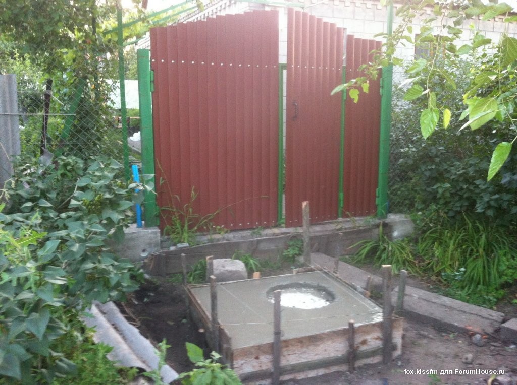

А вот такие катакомбы были за воротами.
Залил перекрытие водяного колодца. Делал с запасом по прочности, что бы мог заехать груженный камаз.
Вот что получилось внутри с клумбой.

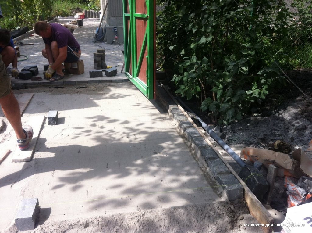

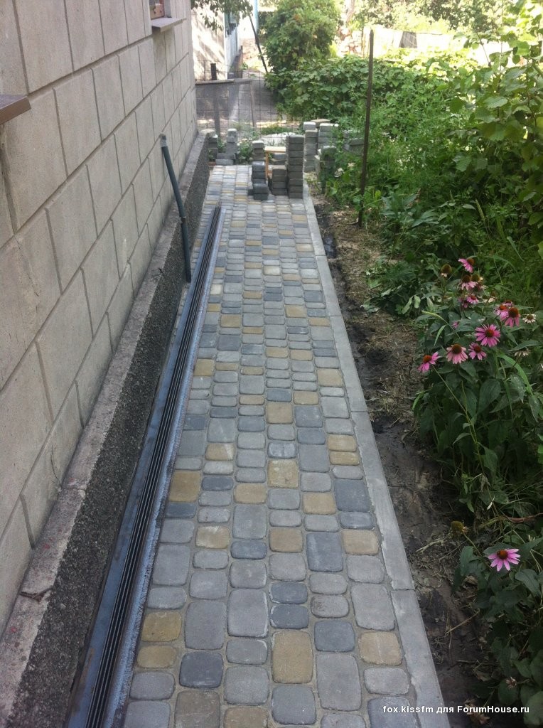

...паралельно утепляю цоколь ЭППСом.

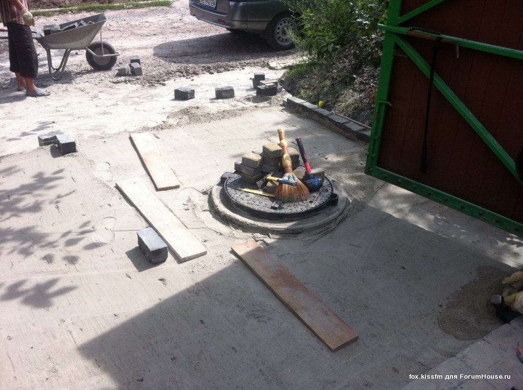

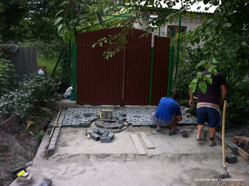

А тут установлен люк, и работает бригада на укладке брусчатки
