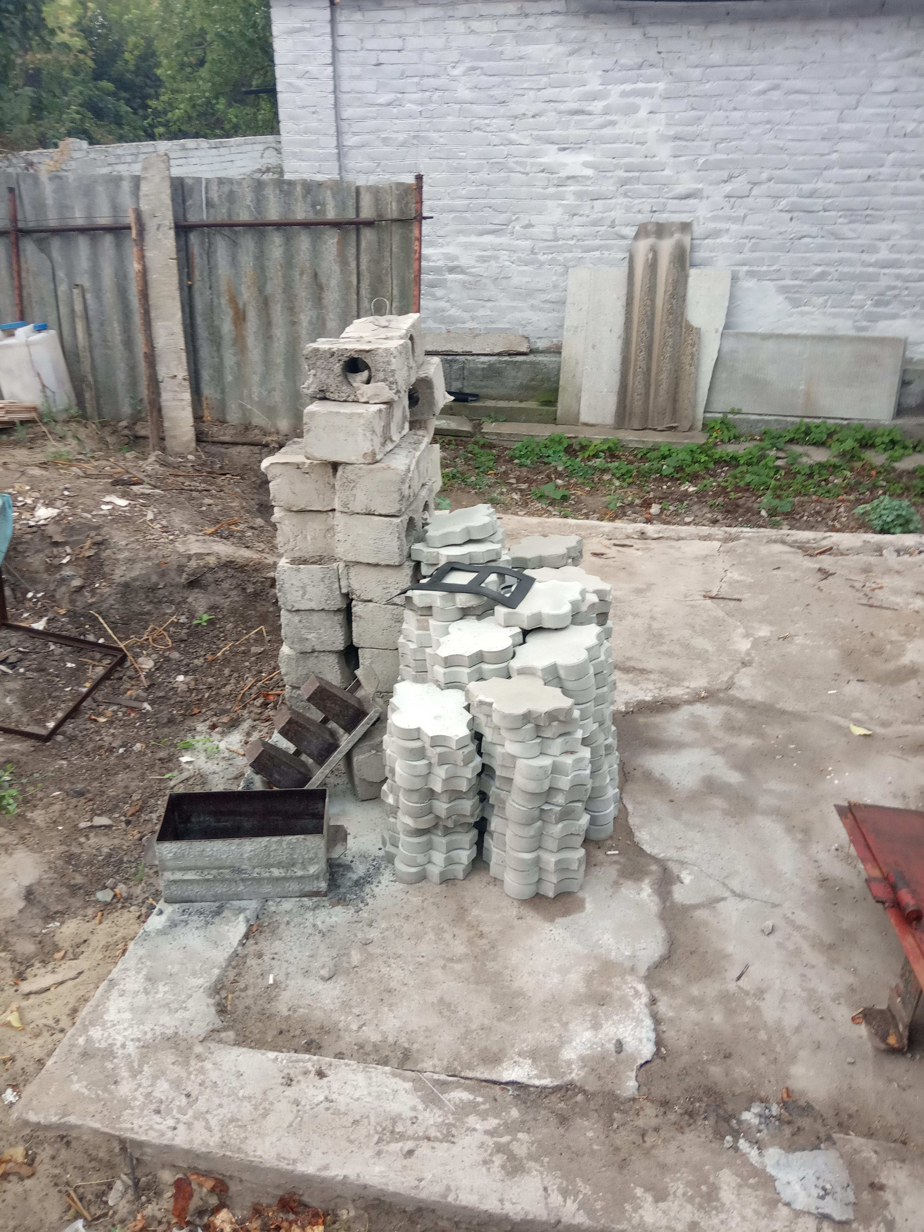

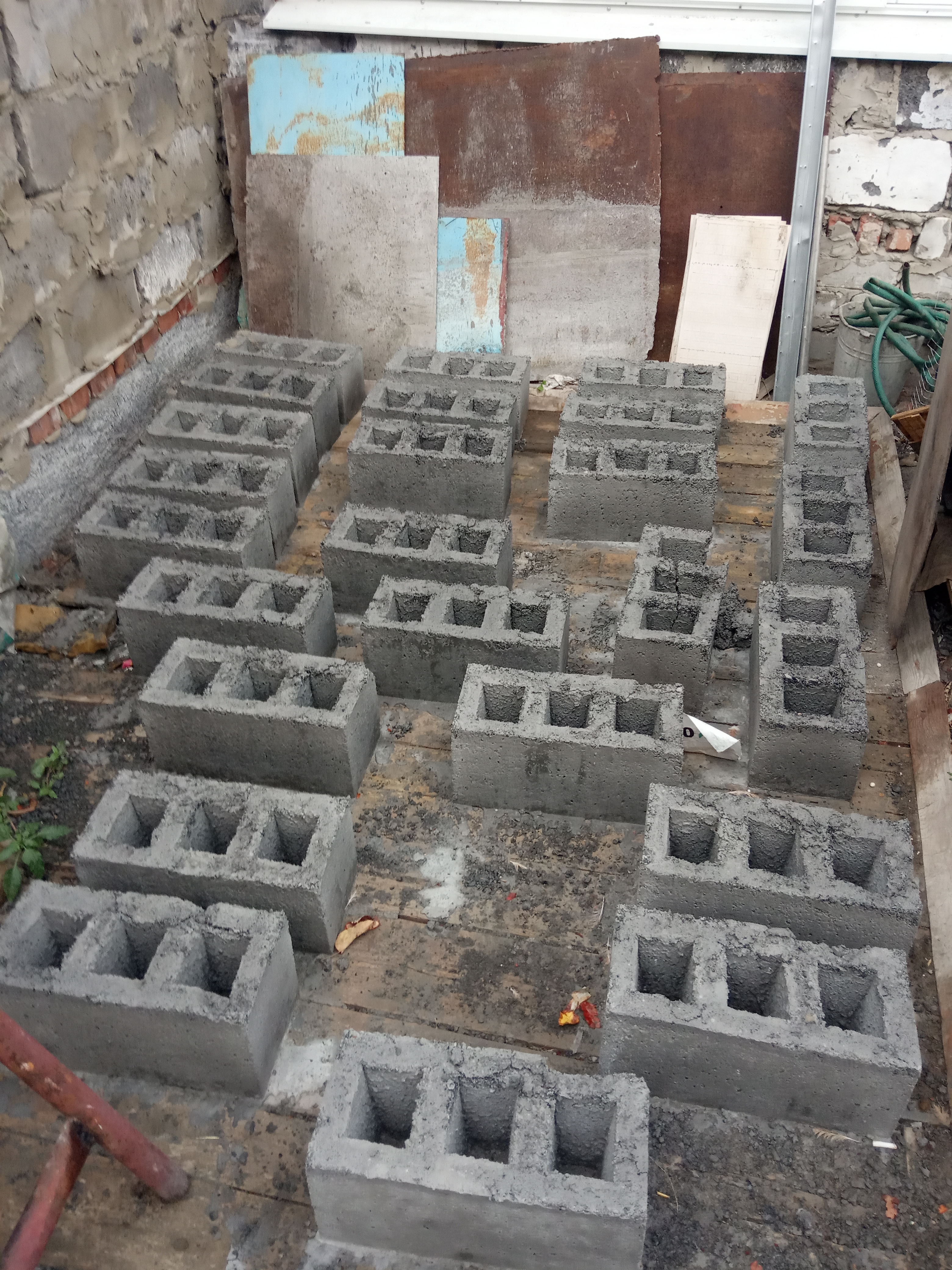

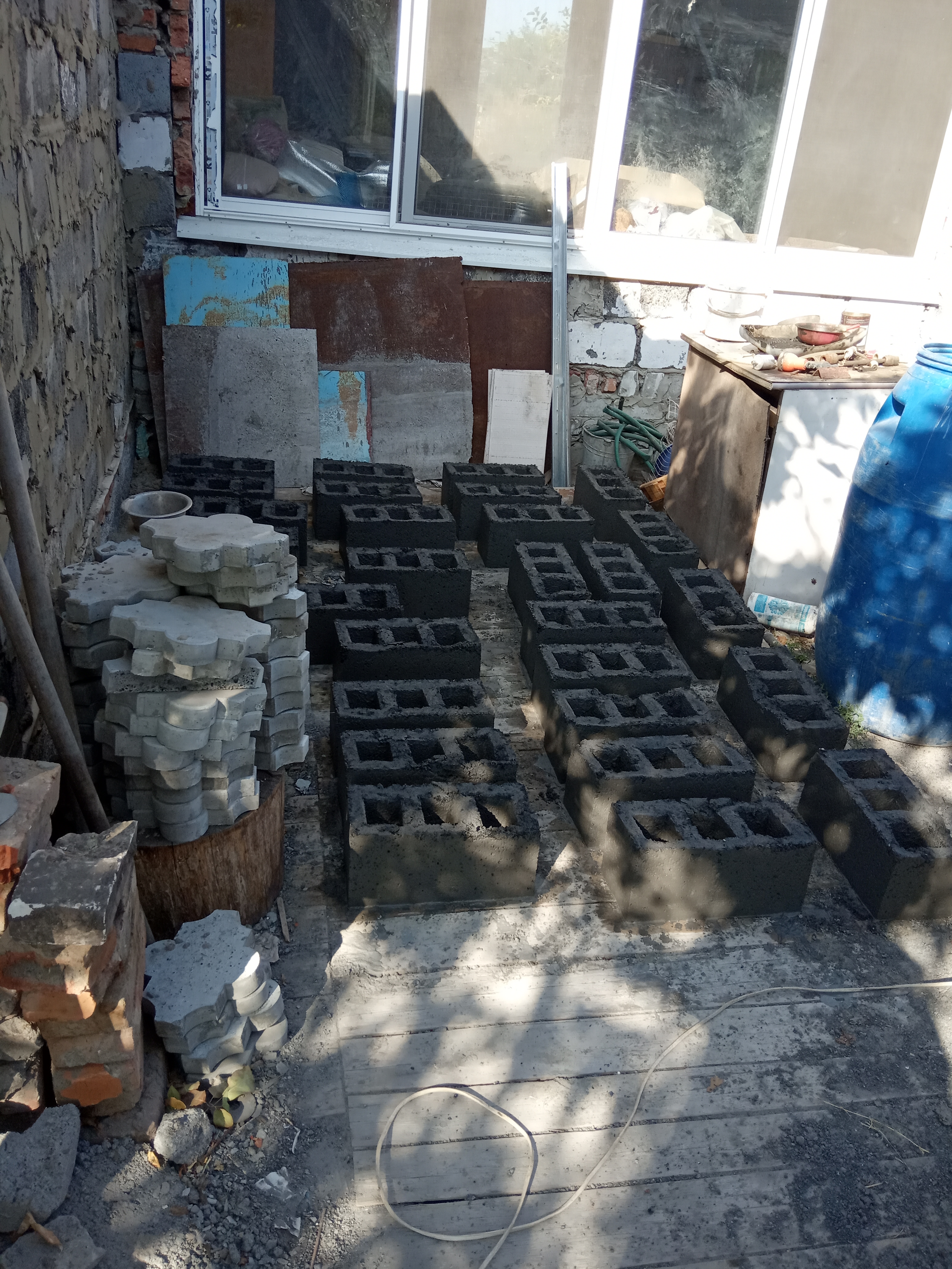

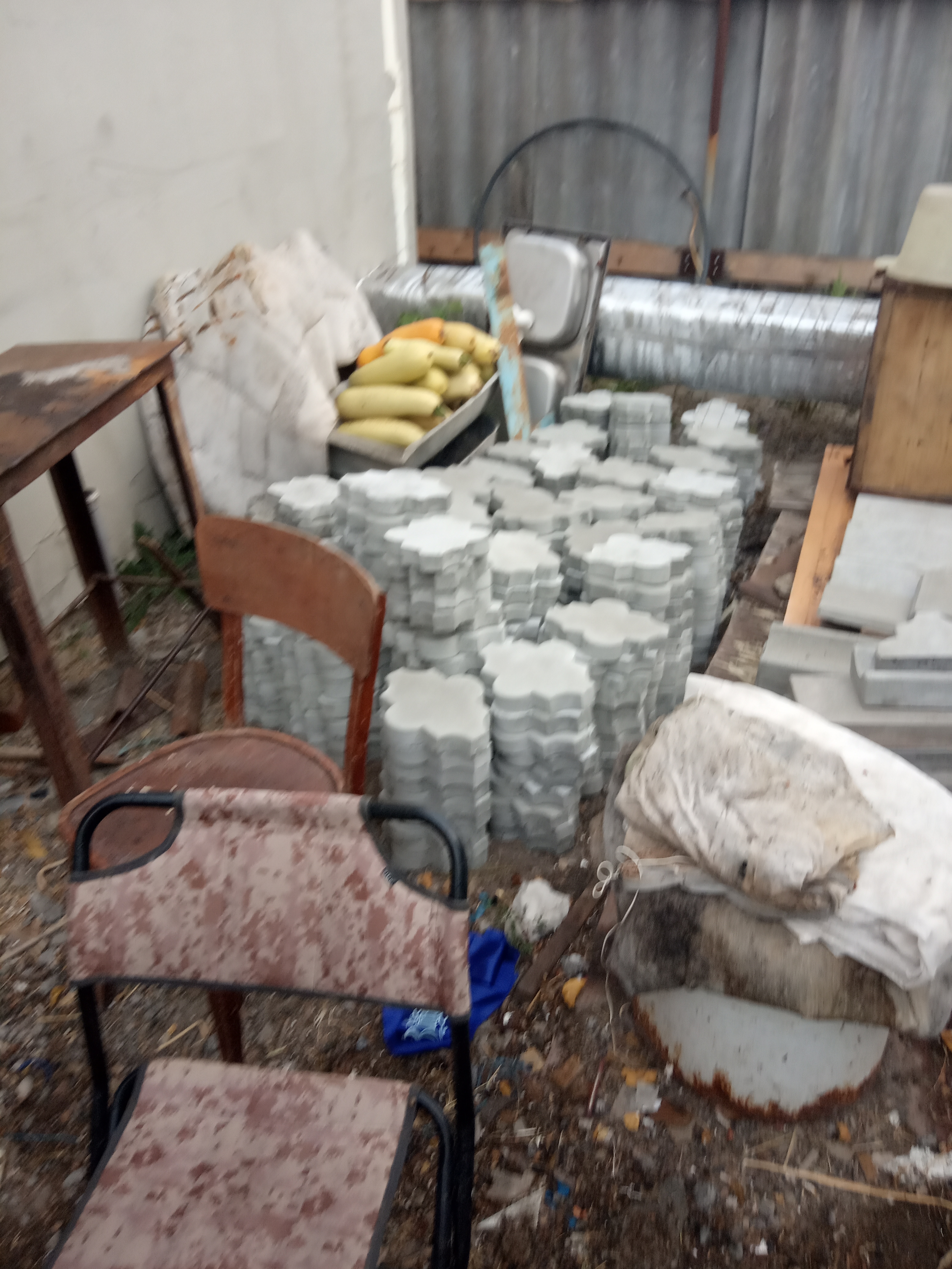

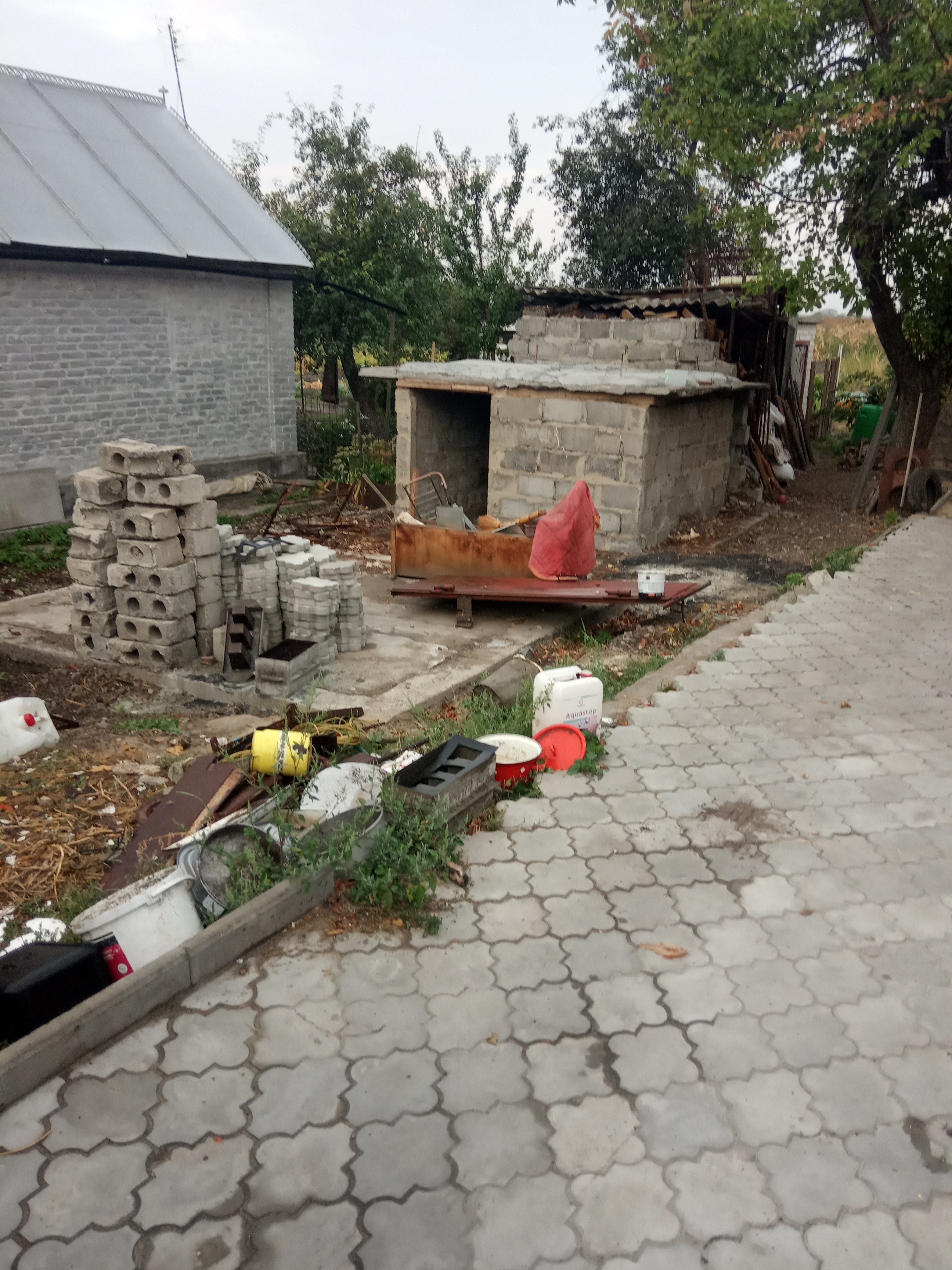

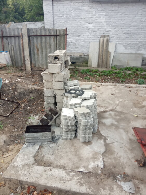

Потихоньку изготавливаем шлакоблок и плитку. Бетономешалка и вибростол здорово выручают. По вечерам закидываю шлакоблок на стены, иногда даже под фонарик приходится. Каждый 3 ряд вязал сеткой, а по 10 пустил вкруговую две нитки периодички и связал с балкой над воротами. Пояс не заливал, думаю арматура в кладке отработает не намного хуже.

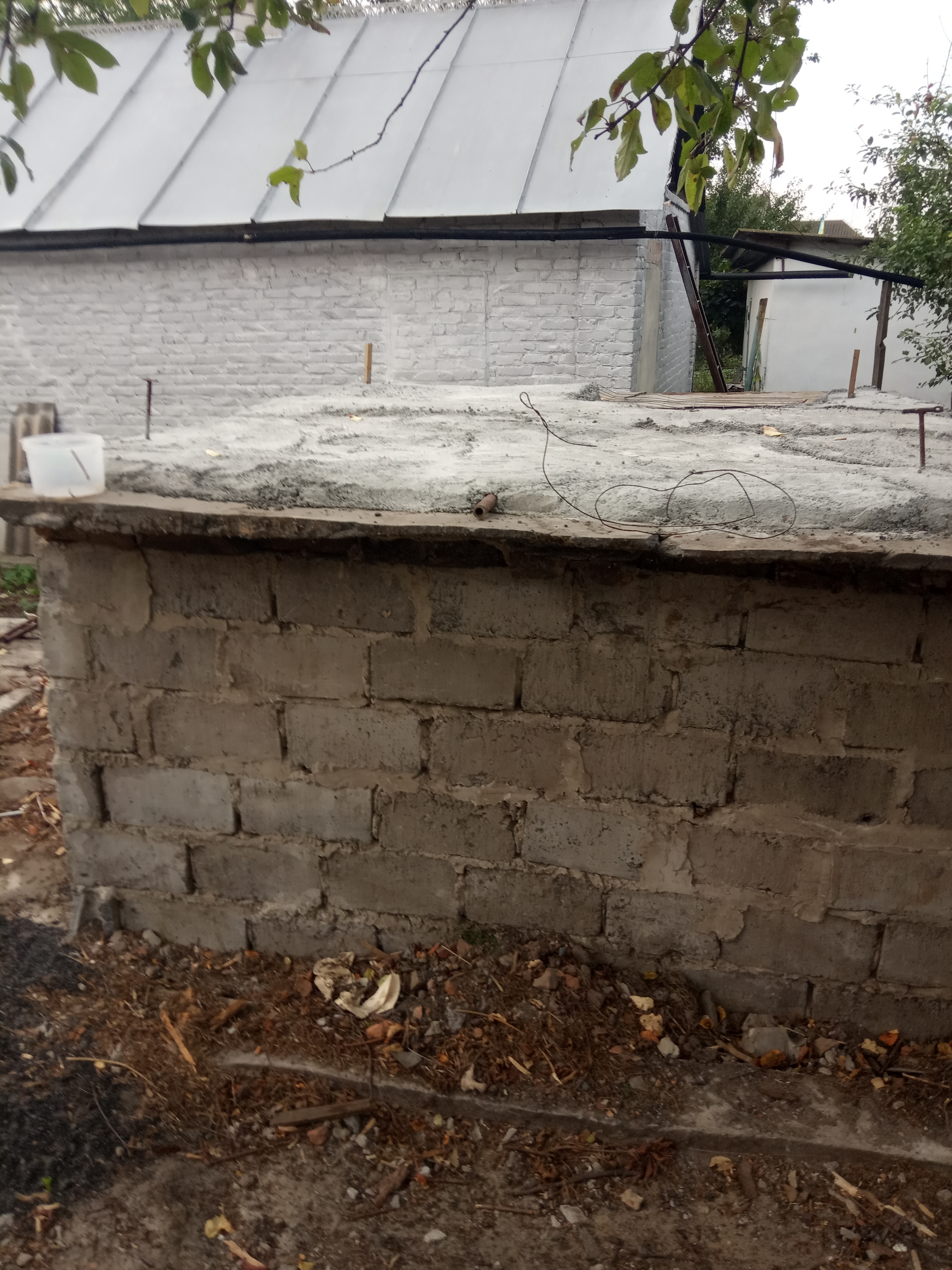

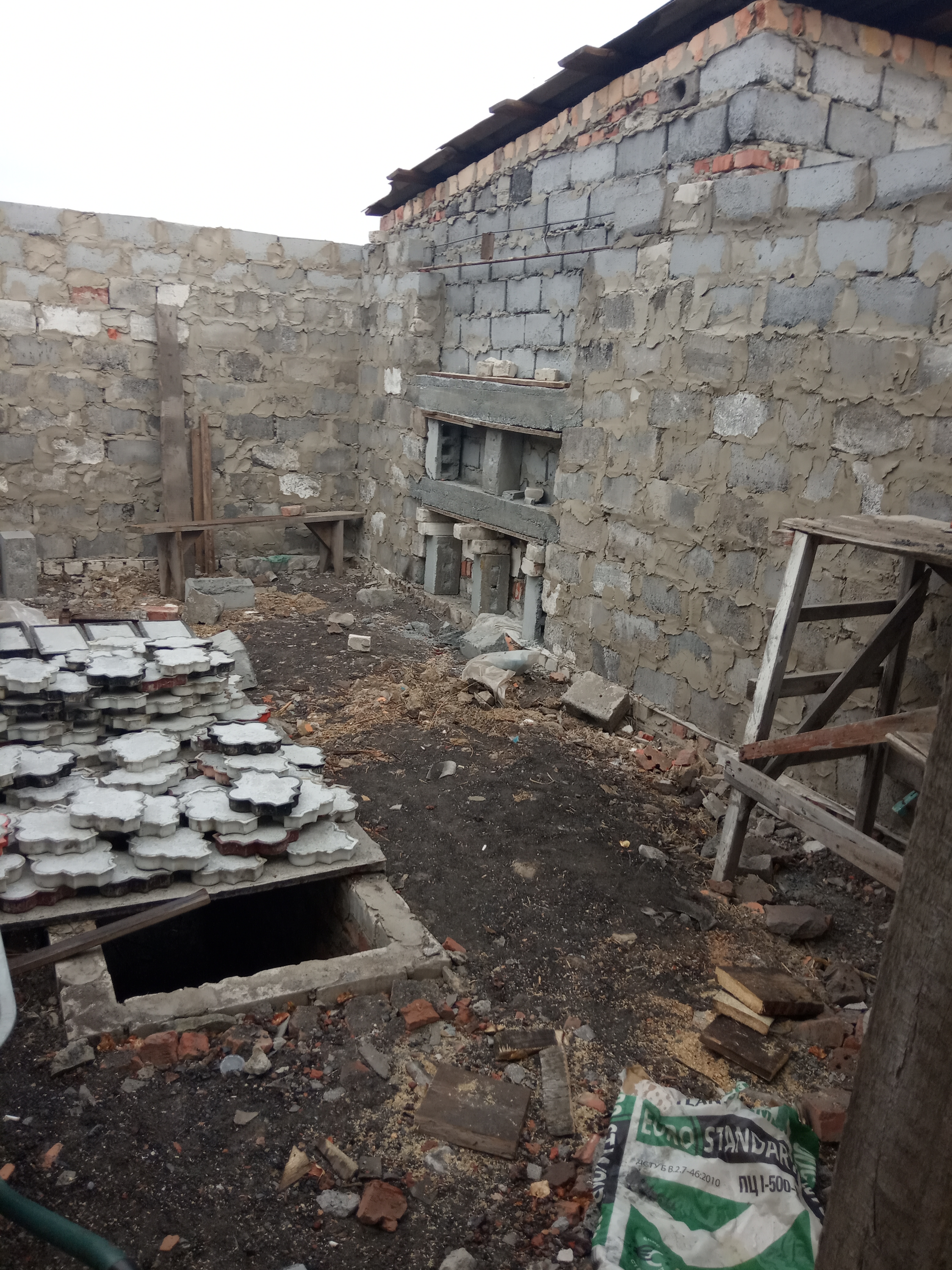

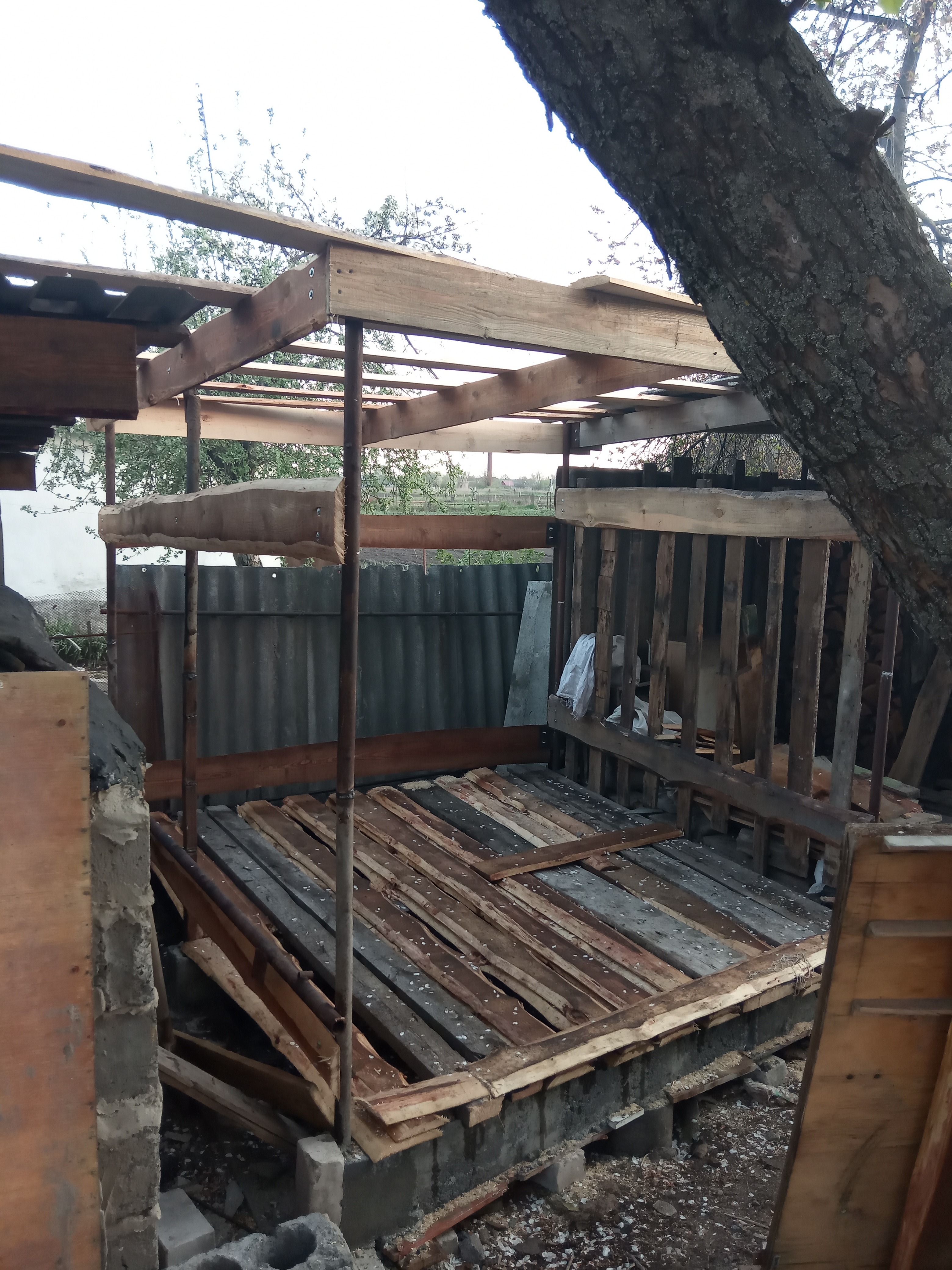

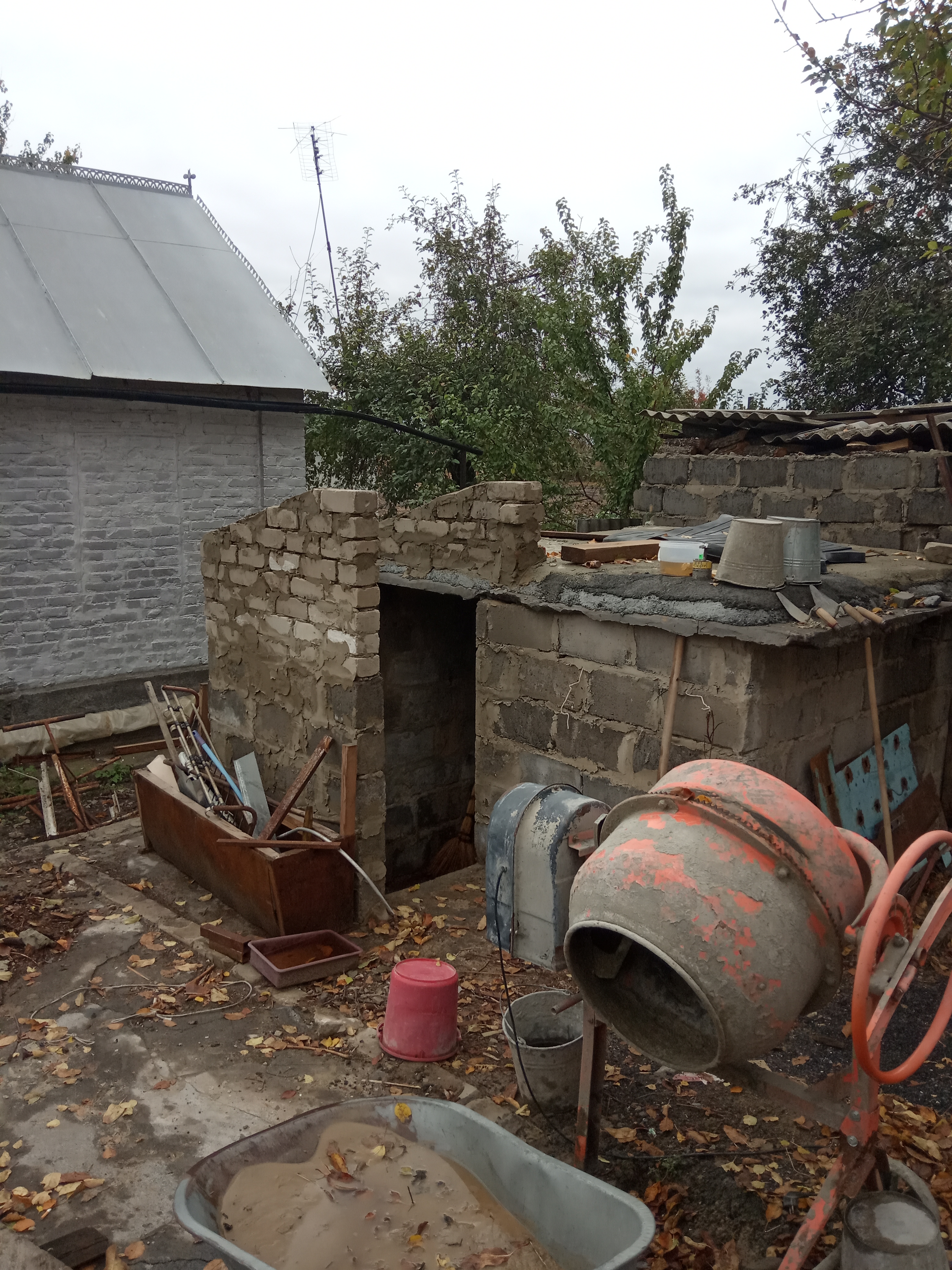

Снесли старый сарай, но оставили одно внутреннее помещение погреб, грунтовые воды близко поэтому был выполнен в сарае с небольшим углублением и двойными стенами с засыпкой. Решено использовать погреб по назначению, сделаем теплоизоляцию и вход с дверями. Но сначала залить сверху плиту перекрытия с армировкой. Сейчас там трухлявая доска, по ней сверху глина, а далее стяжка. Но с годами дерево пришло в негодность и нужно его убрать с глиной. Дабы не возиться с опалубка и снизу подперли перекрытие упорами, сверху уложили армировку из труб 60,42,25,арматуры и всякого мет.хлама, короче все что нашли в хозяйстве, кинули сверху сетки кладочные и залили 100-150мм шлакобетона. Когда все это выстроится подниму домкратом один край и уберу доски с глиной, опустив далее плиту на стены из шлакоблока.
На месте сарая, слева от погреба решено поставить летнюю беседку, но это в планах. Чуть фото. Перекрытие гаража планируем металлопрофиль по деревянным балкам.

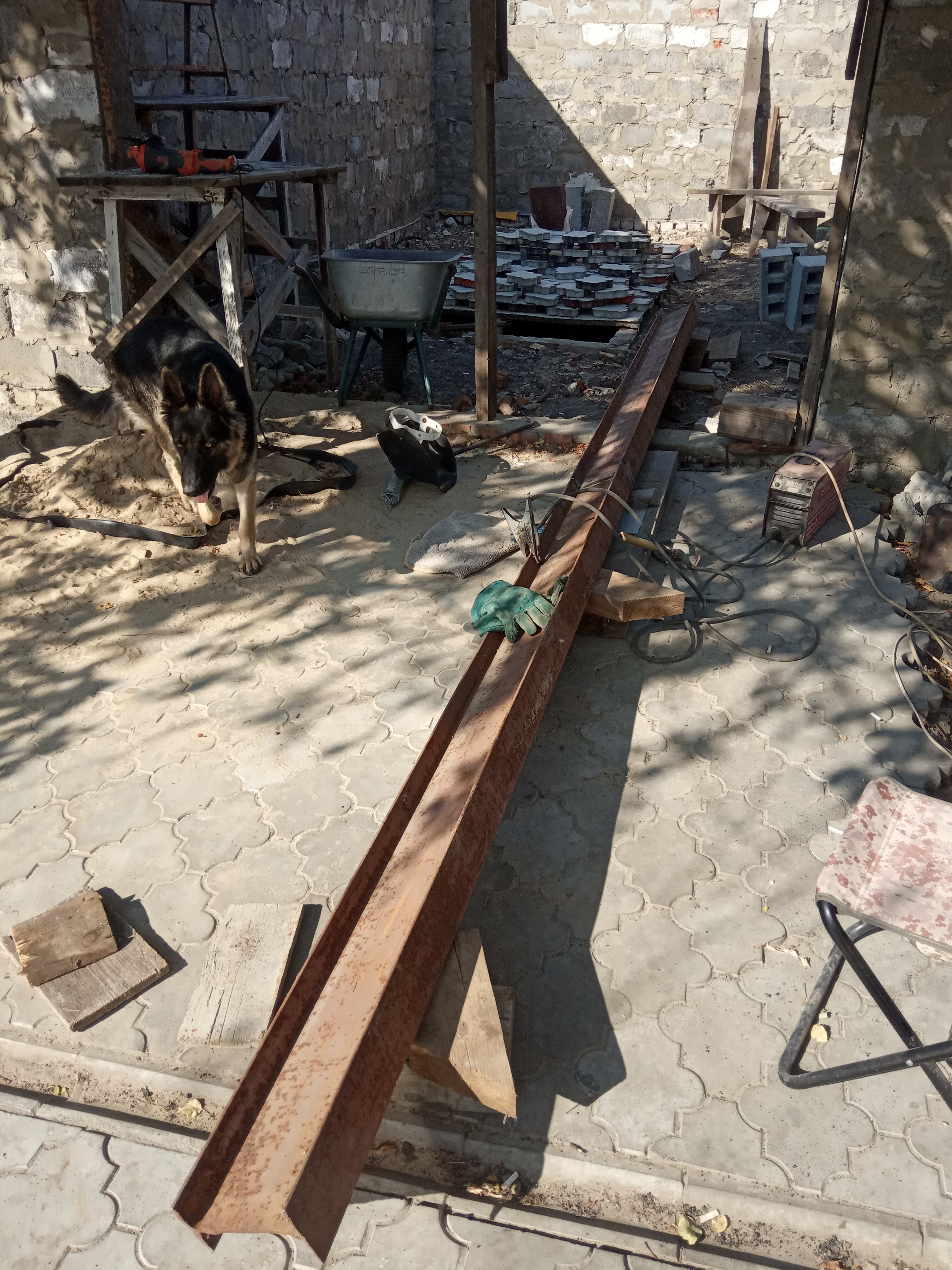

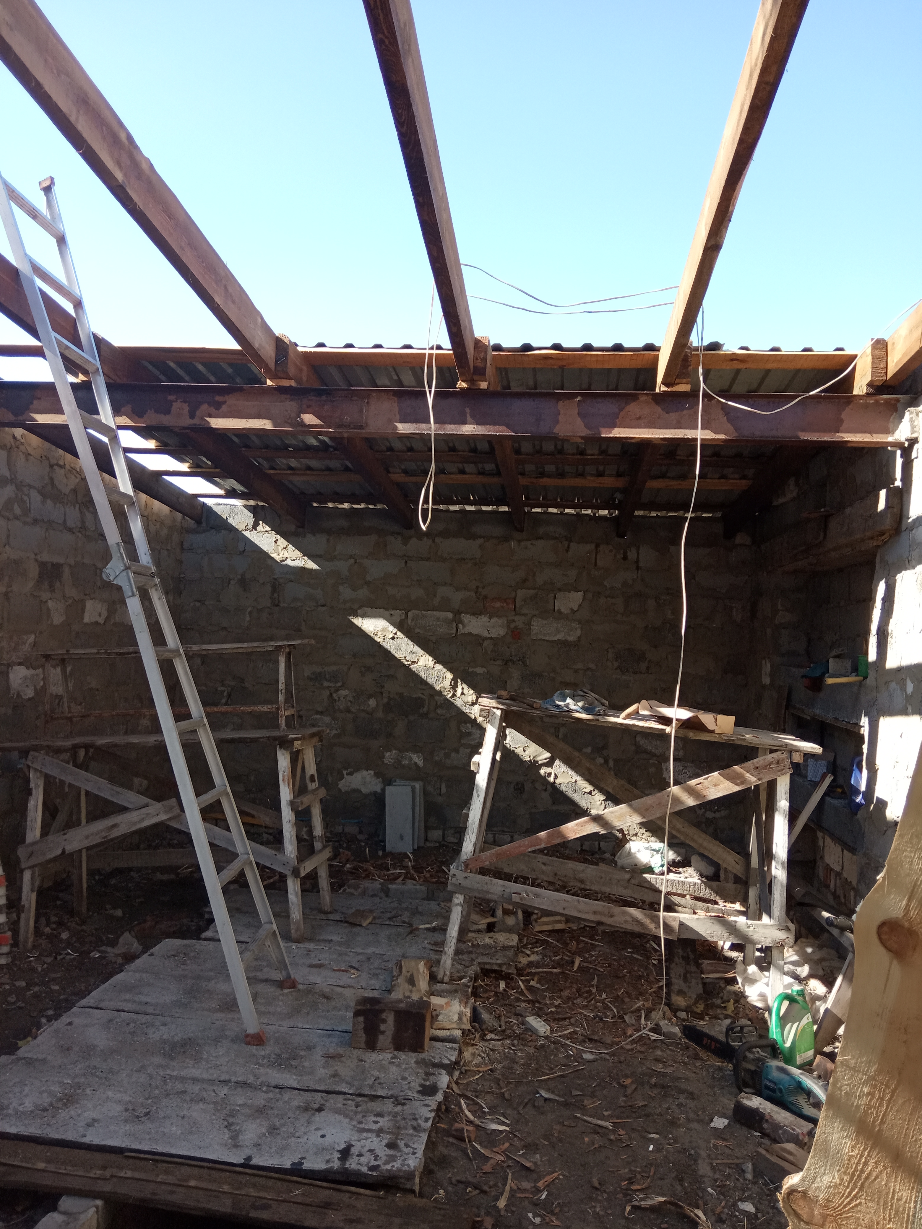

Ещё несколько фото. Купили и сварили балку из двутавра 20-го, теперь дерево заготовить и в октябре накрыться. Заодно шлакоблок доделываем. Для души купил в гольфика новую магнитолу.

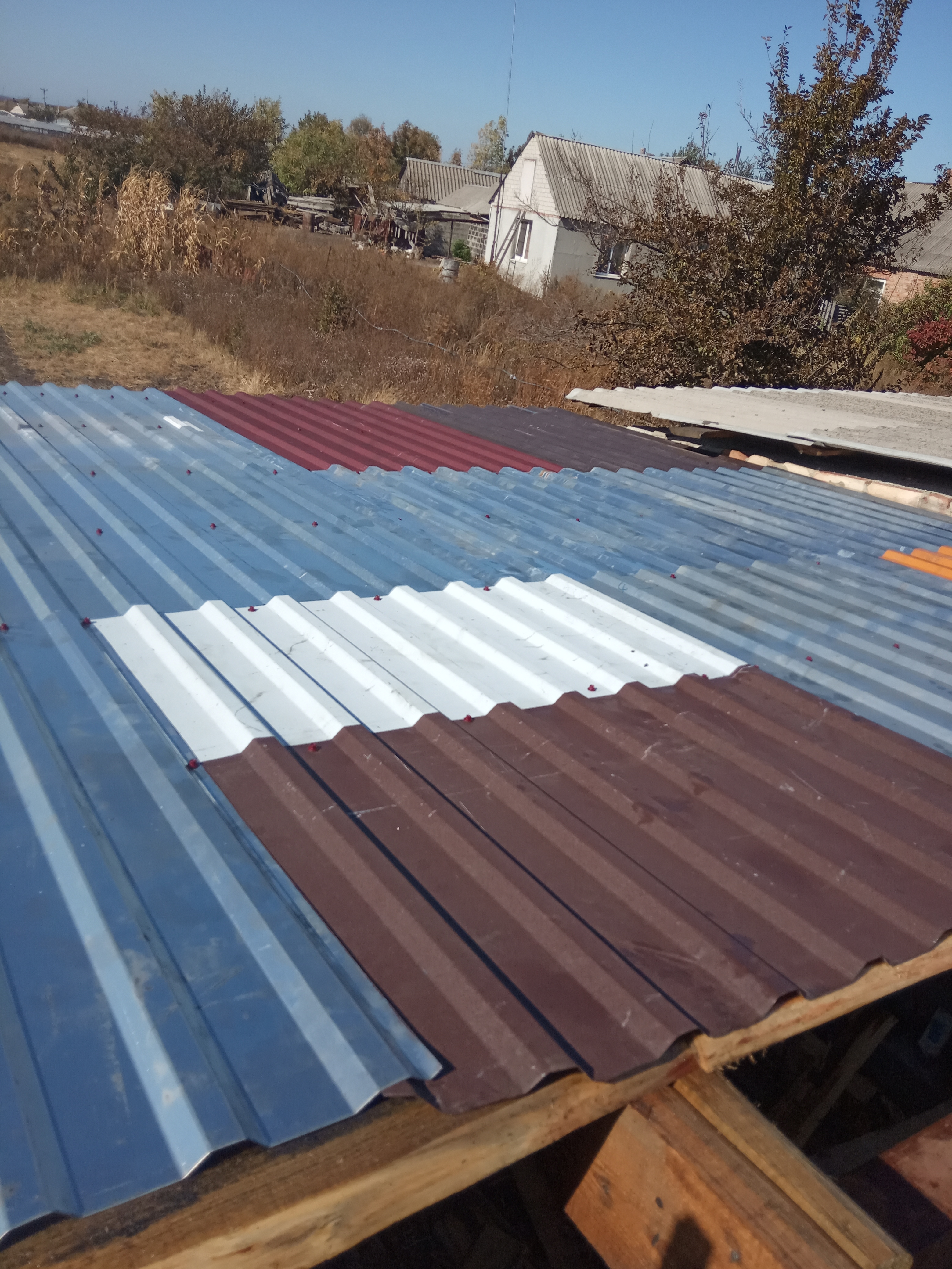

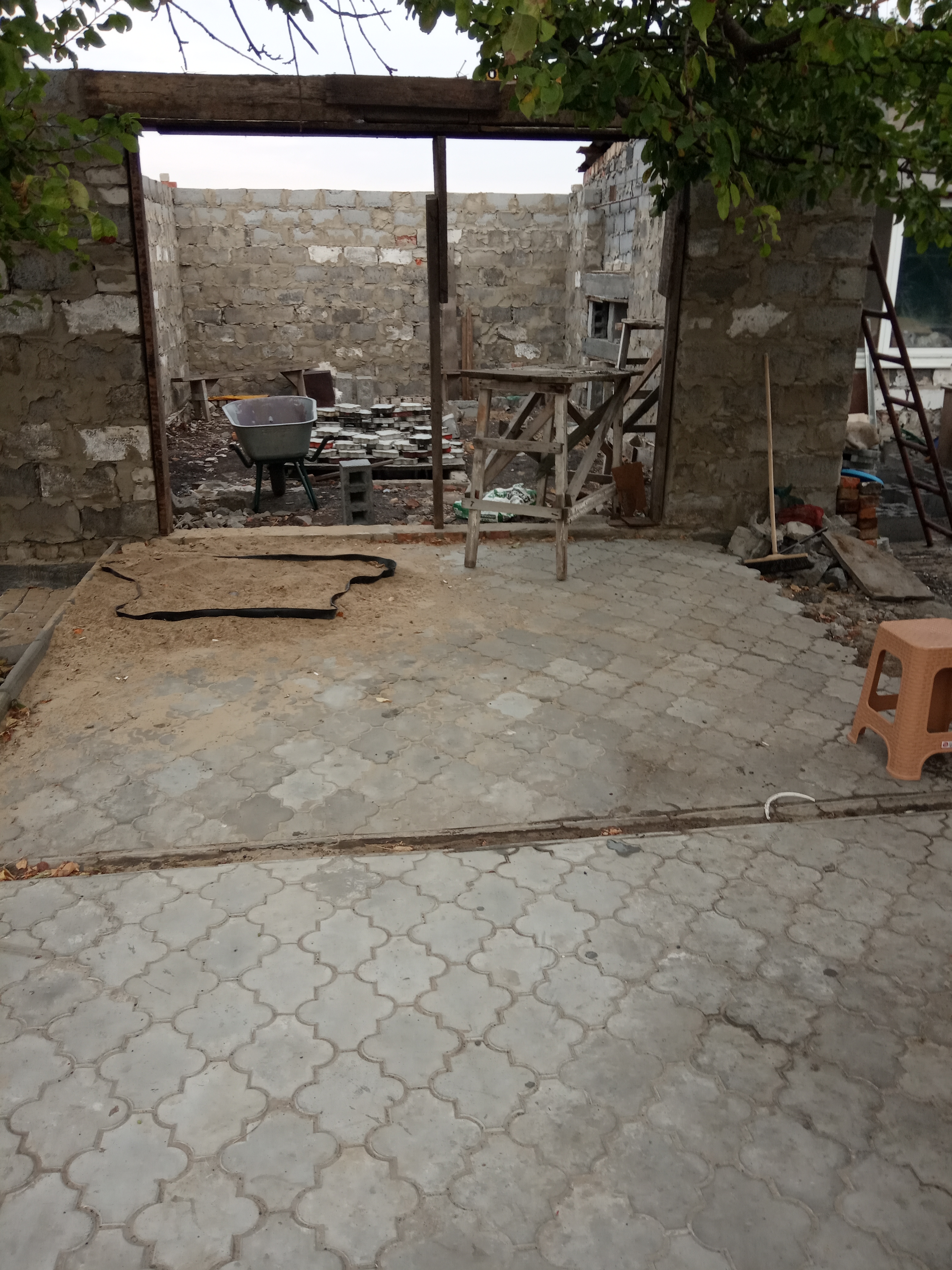

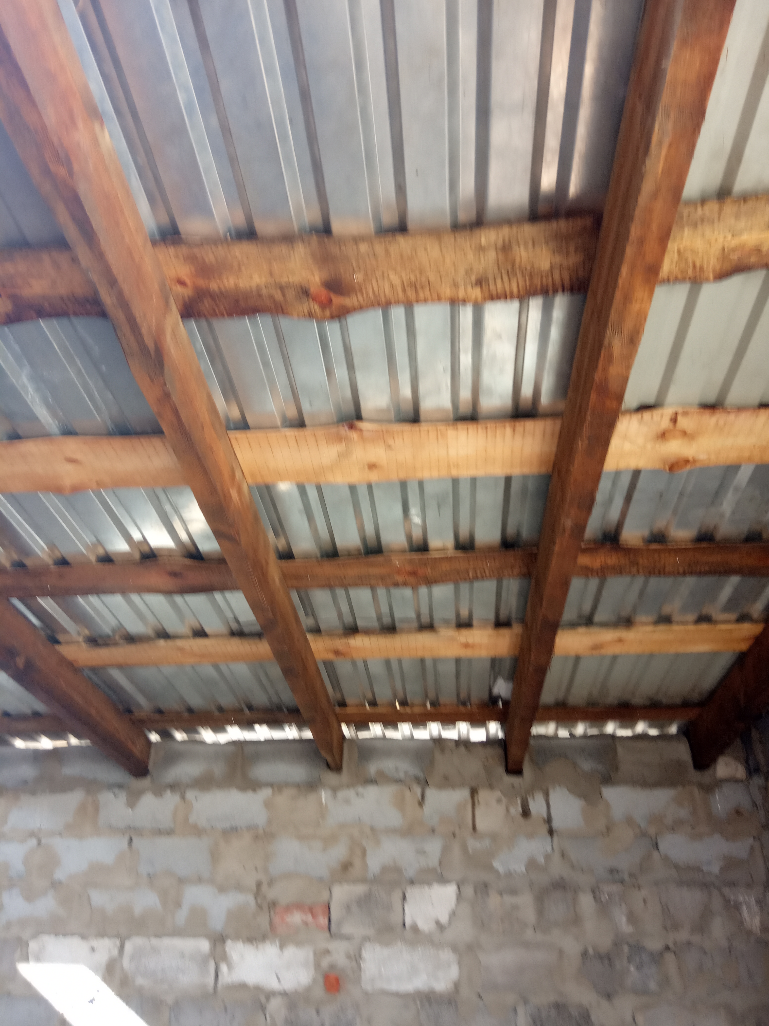

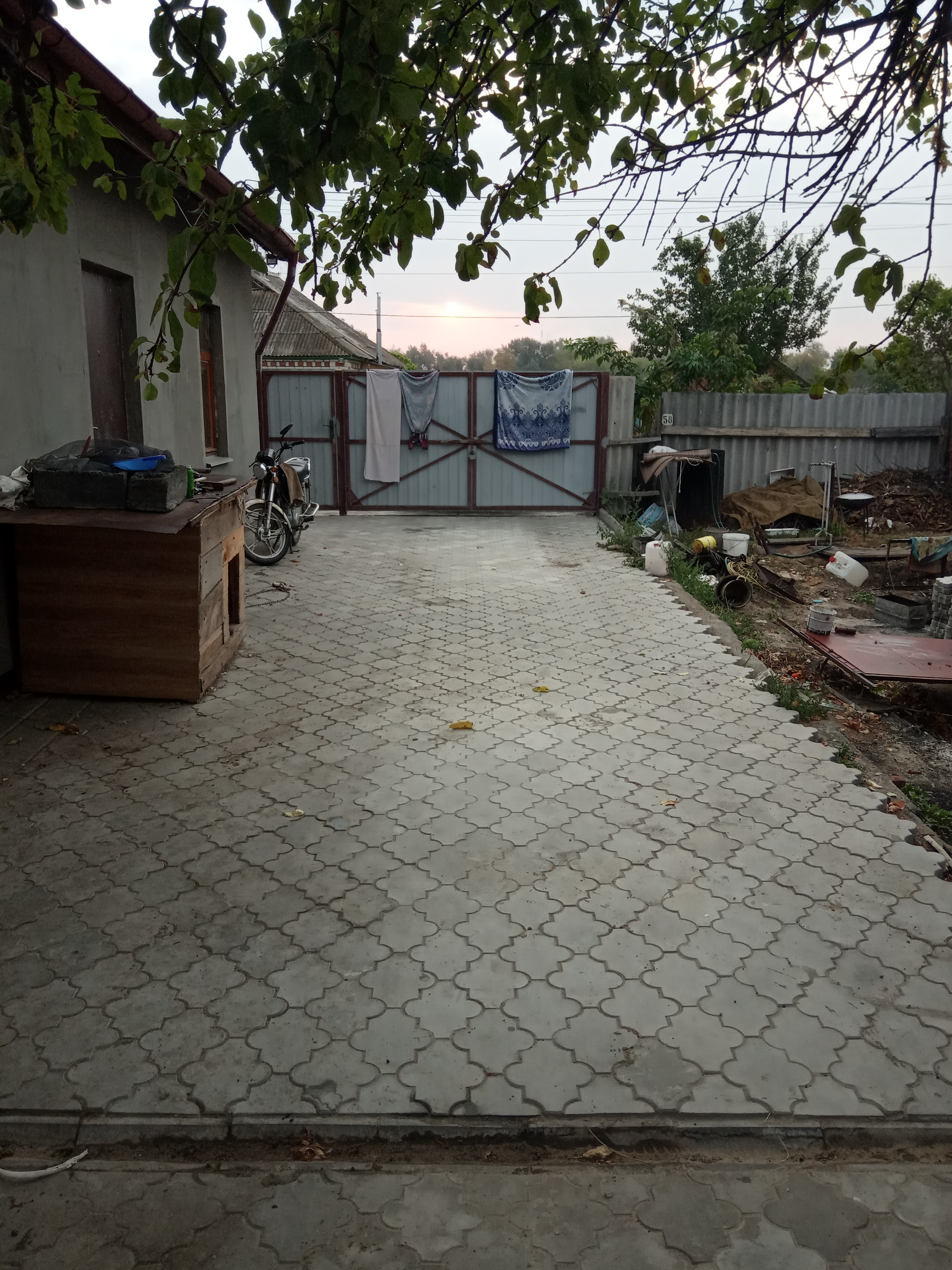

Потихоньку движется стройка. Доложили коробку гаража, кинули балки и сверху профнастил некондицию, что подешевле. Сегодня занялся воротами. Дождь зарядил, по прогнозу на все выходные не поработаешь на улице.

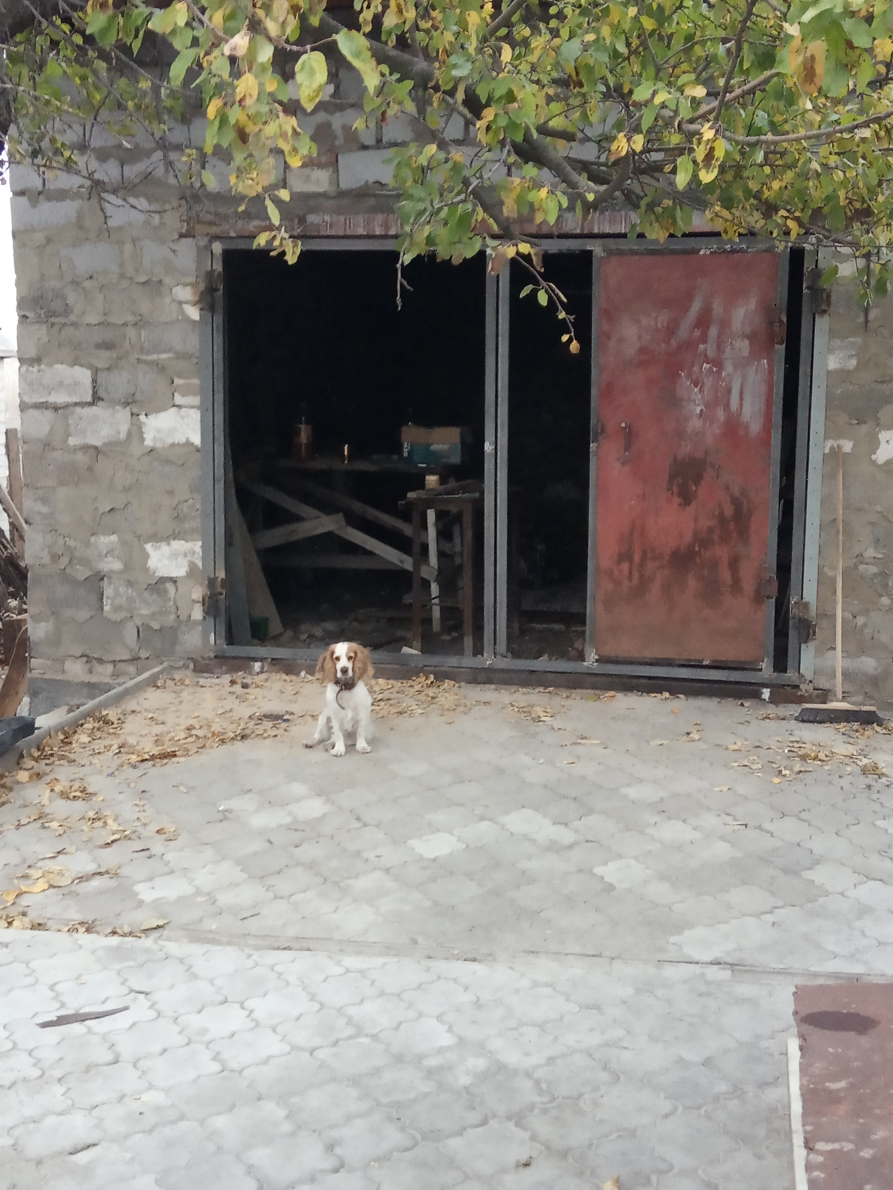

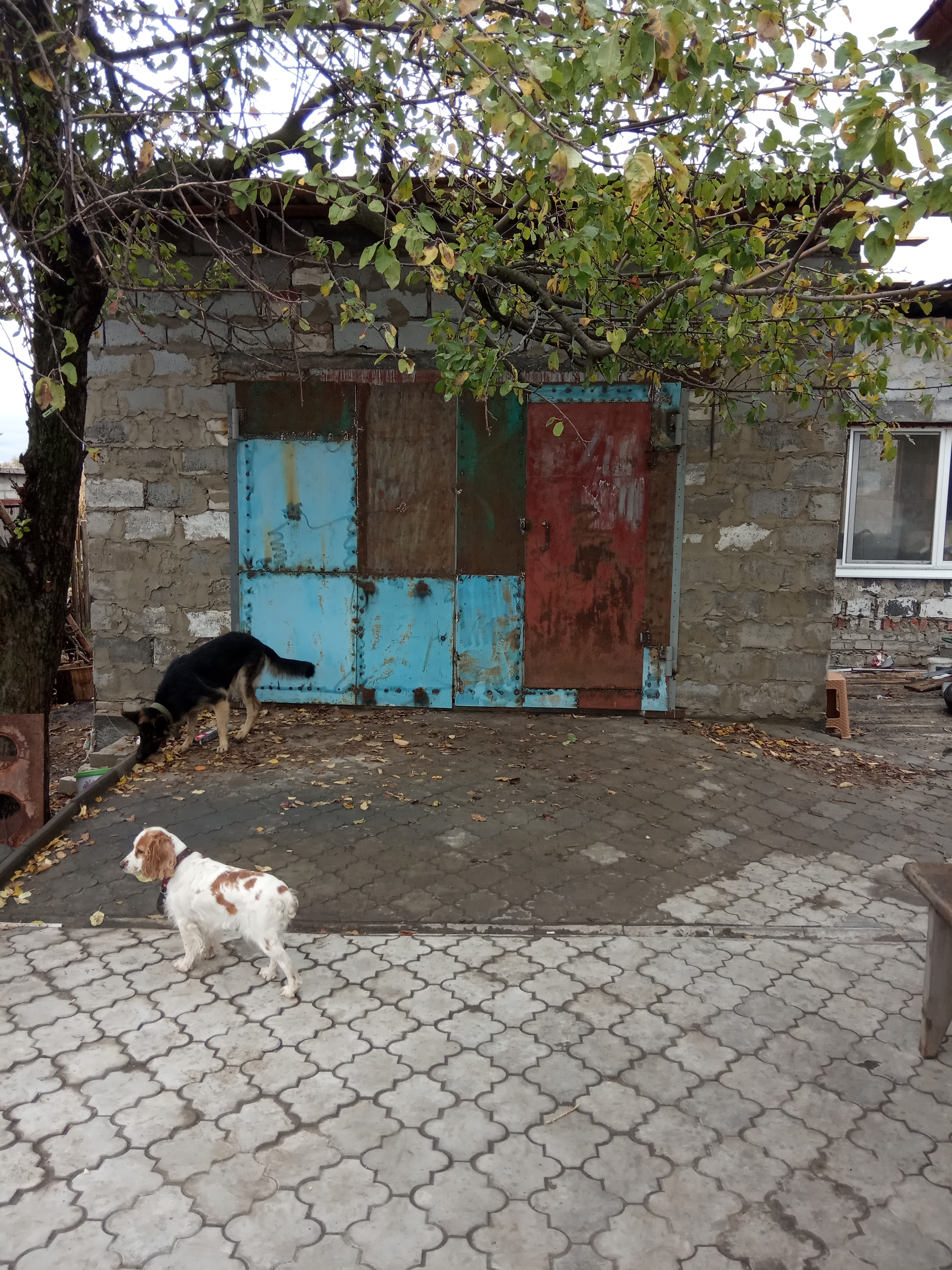

Сегодня закончил ворота. Сварил из кусочков того что было, как в детстве у бабушки дорожки из клаптиков. Потихоньку сооружаем погребок.

Но тепло пришло и неуемные ручки вытянули всех на улицу работать. Гараж чуть облагородили, чтобы глаз радовали.

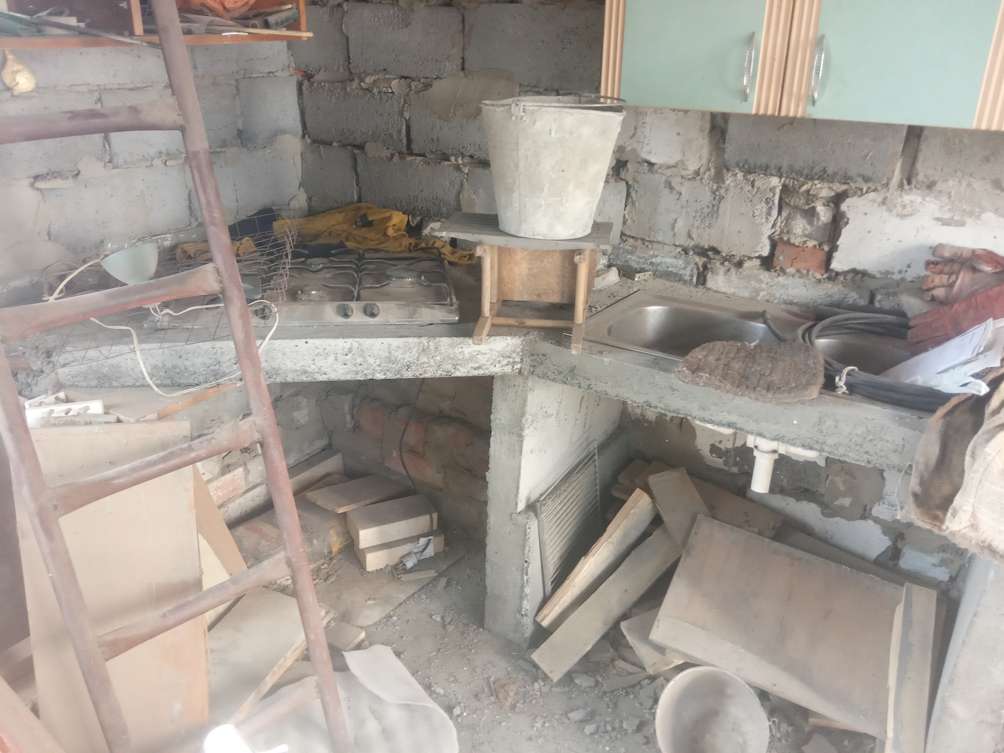

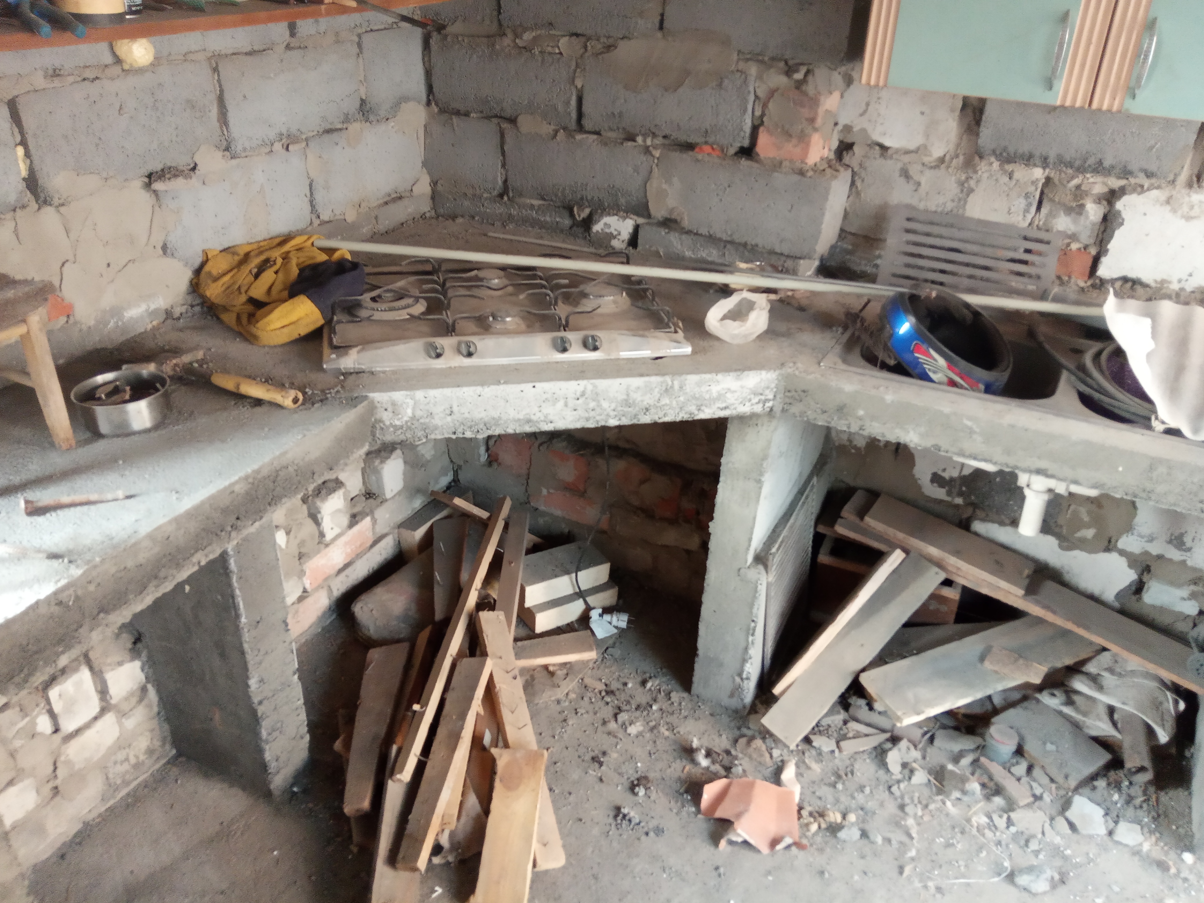

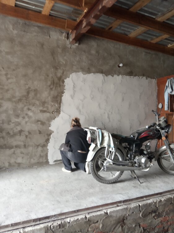

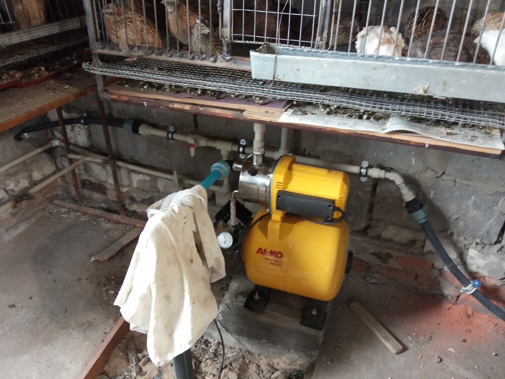

В летней кухне залито основание под кухонный угол с плитой газовой и мойкой. Станцию водную на скважину купили, в выходные обвязки и дадим в мойку воду.

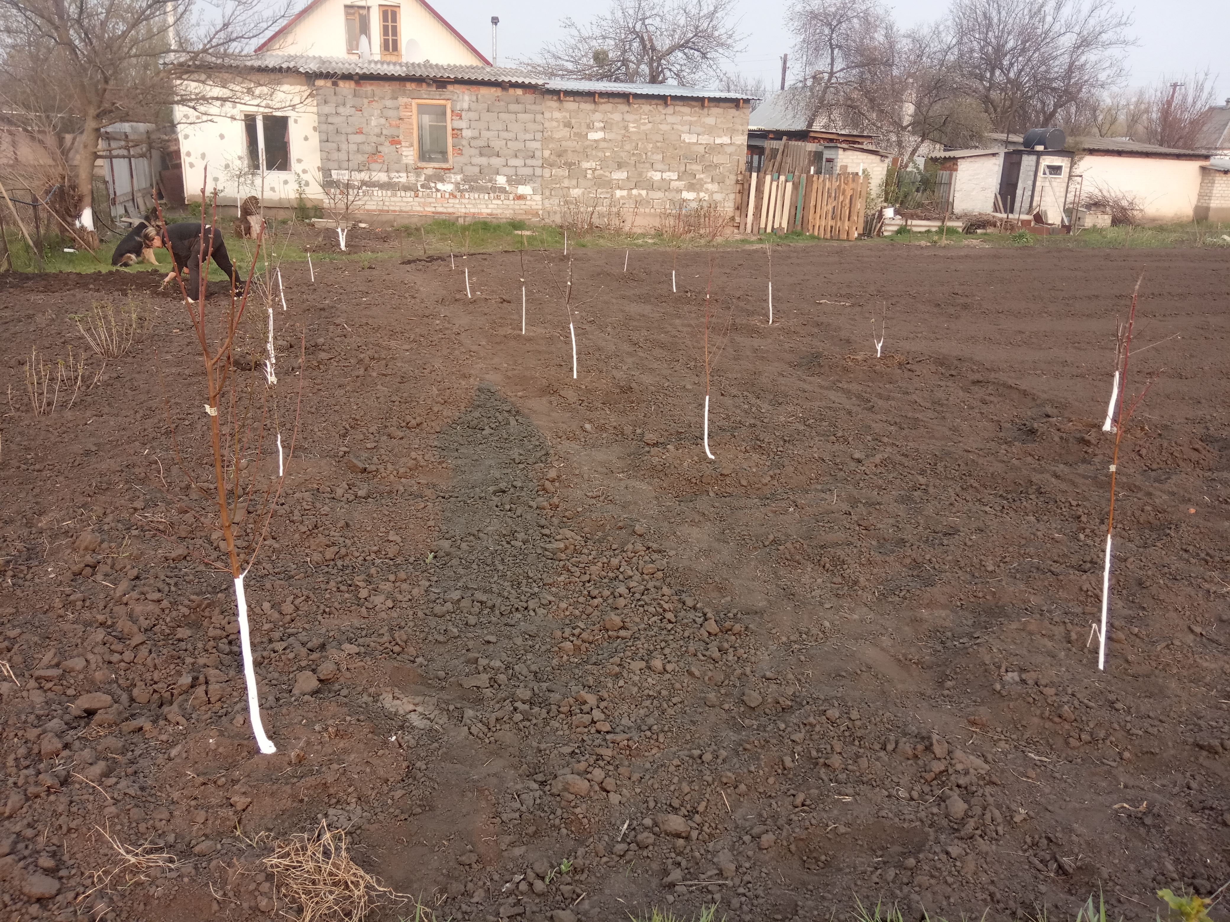

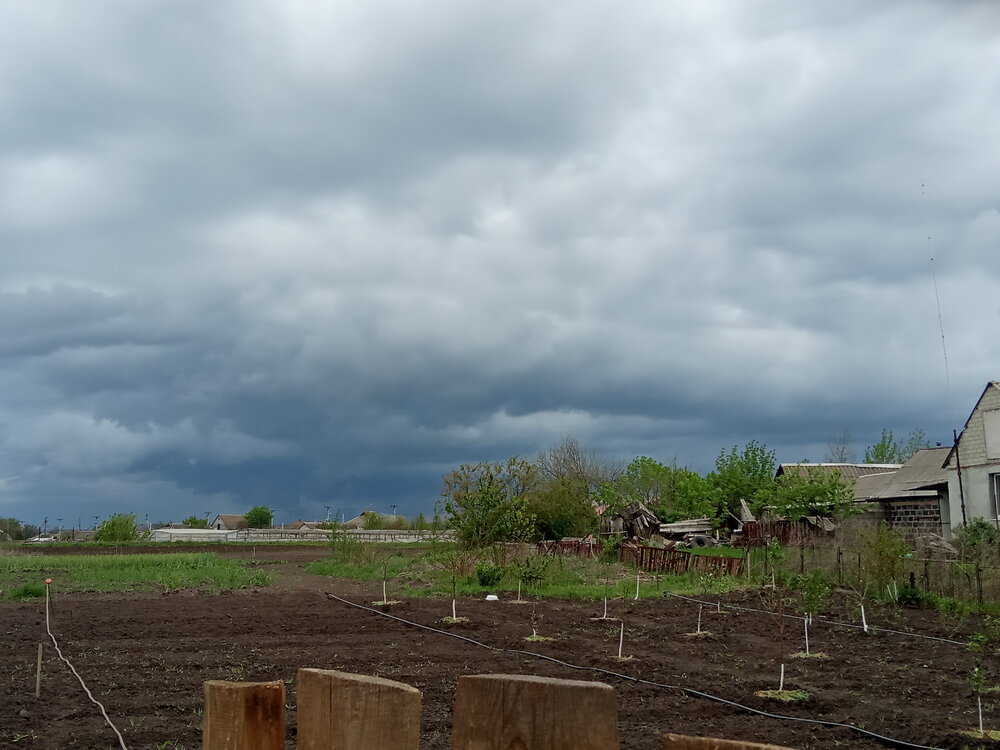

На огороде часть земли выделили под деревья, посажены вишня,груши, яблоко, слива,черешня, персики, кустарники ягодные всякие. Что бы не скучно было завели перепелов, место в котельной есть и птица радует яйцом. И скажу хлеб на перепелиных яйцах лучше и пачки тоже.

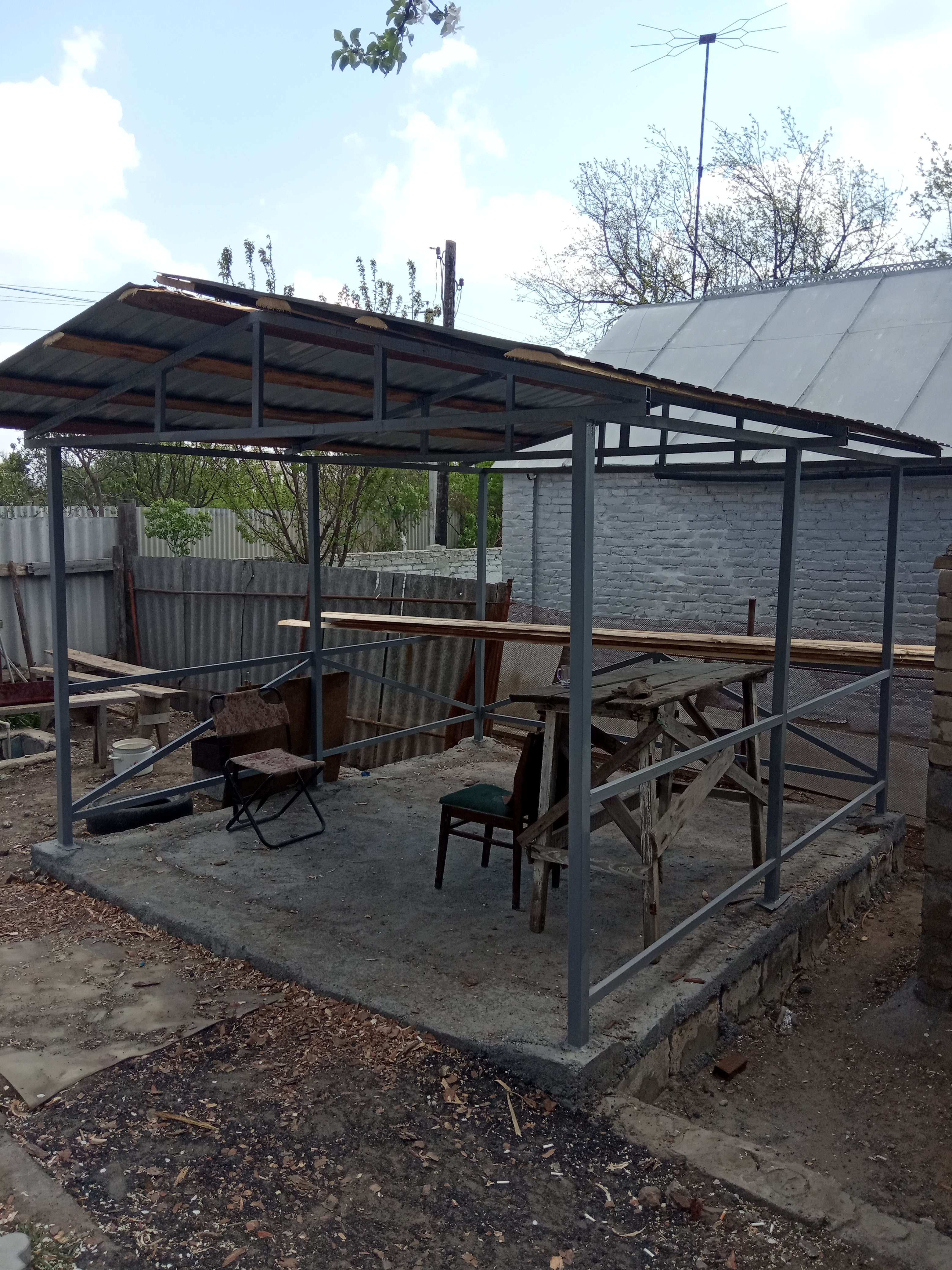

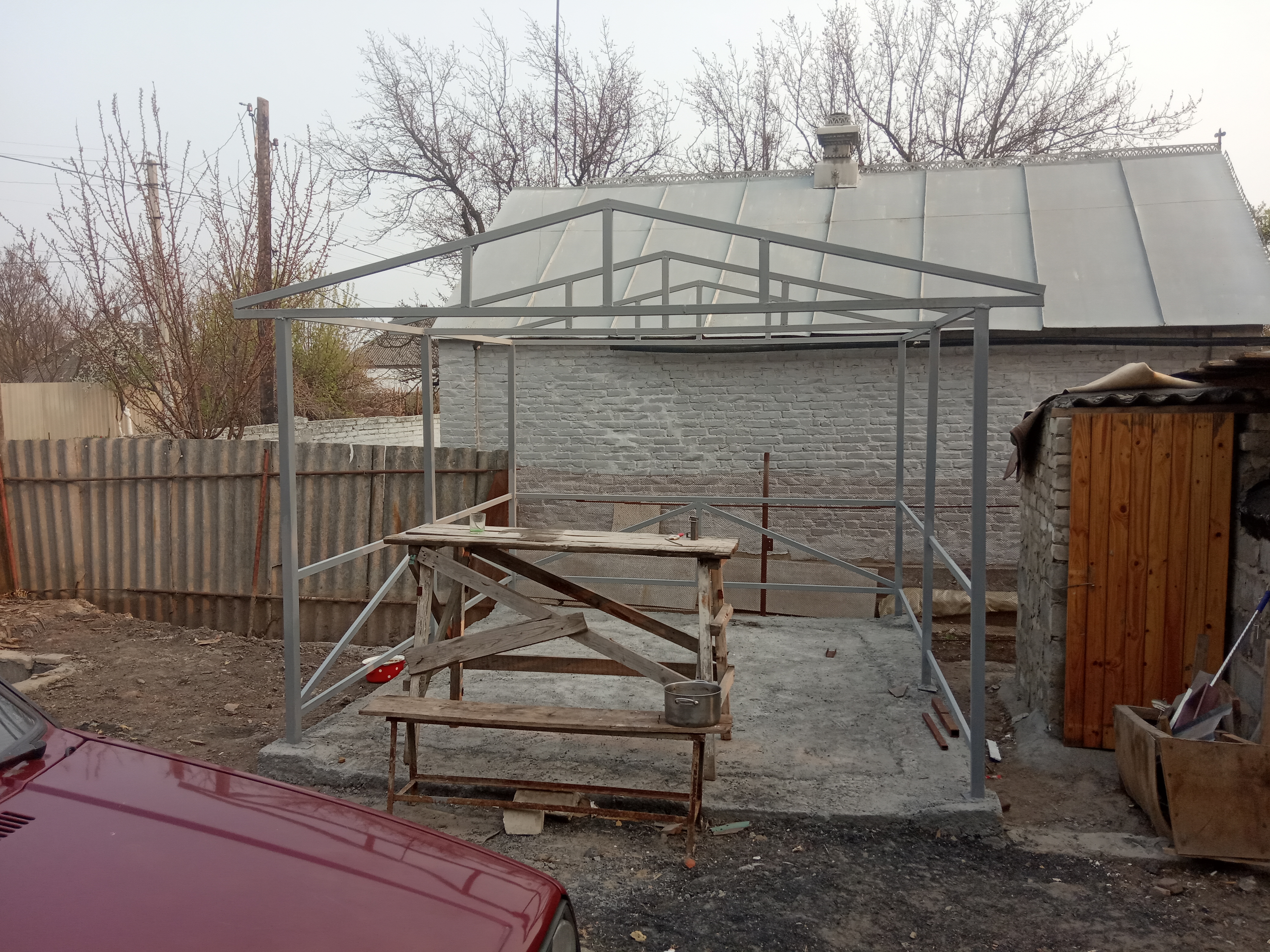

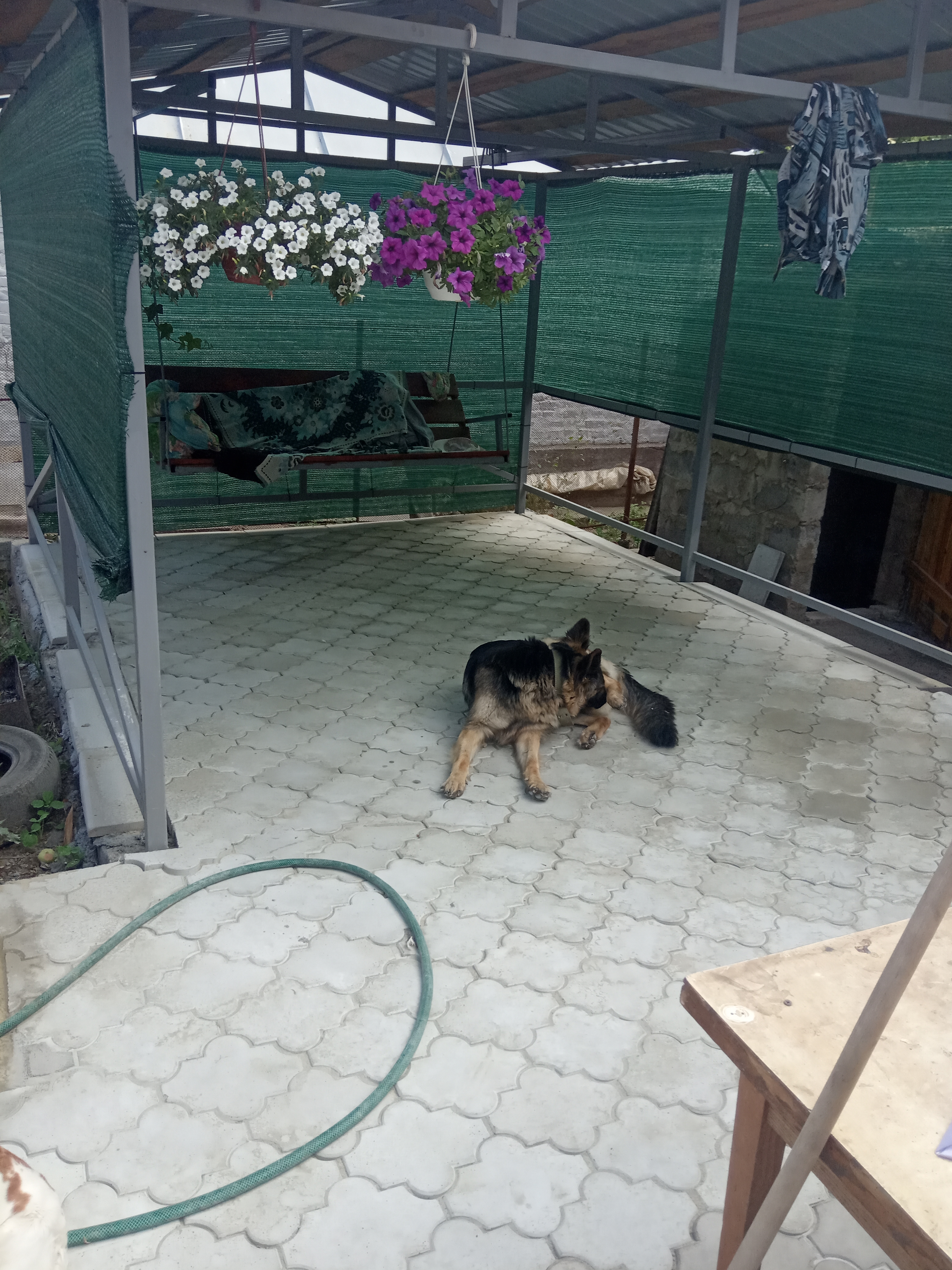

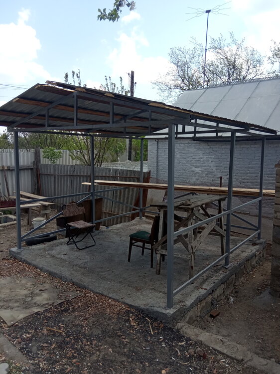

Также залил площадку и поставил беседку, пока только каркас. Далее накроем и шторы повесим, меблю поставим, и наверно сделаем качелю жене.
  • Лайк 11

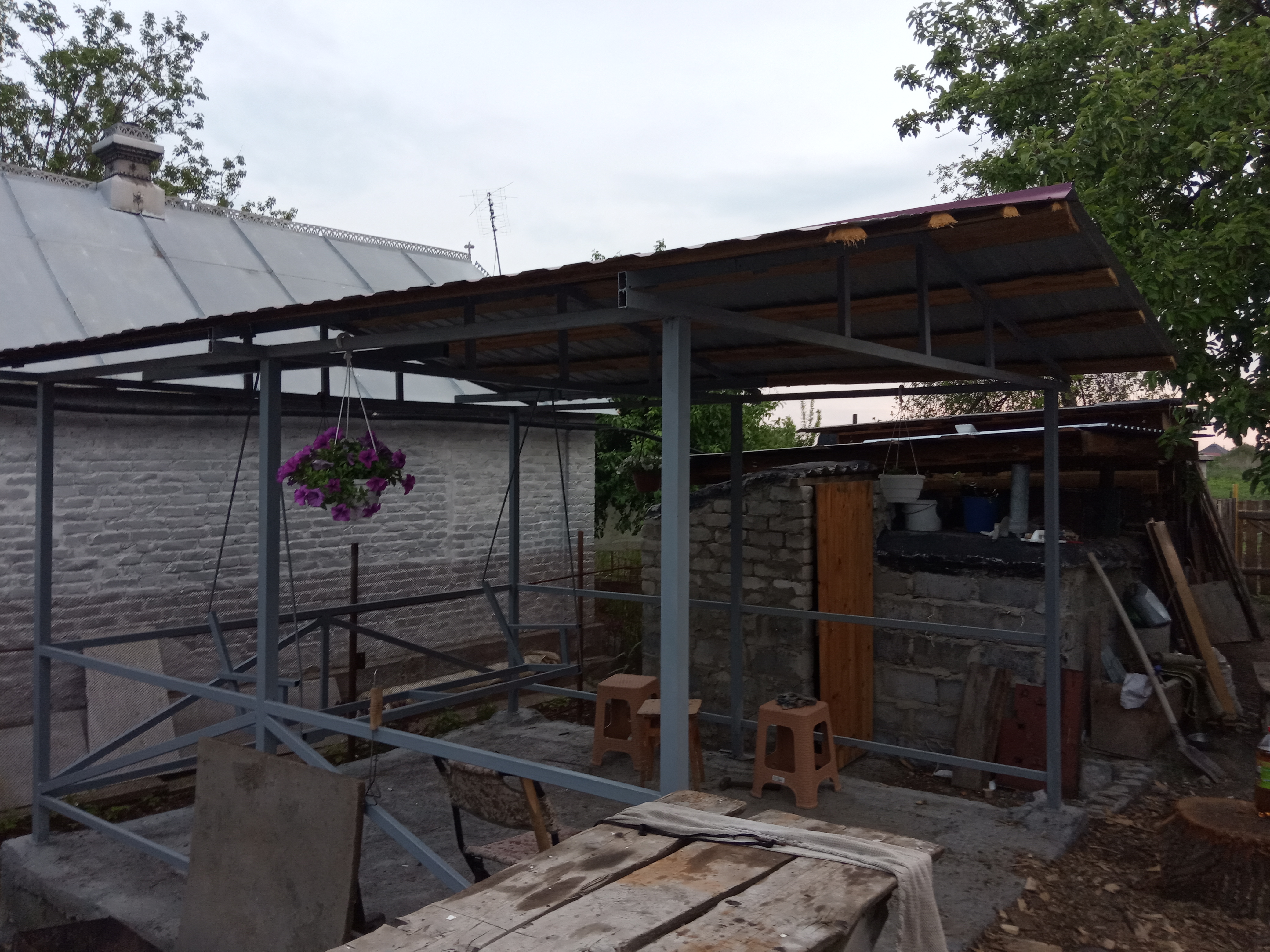

Вчера накрыли беседку профлистом, осталось заказать конек и присобачить. Ну и шторы будут за супругой.

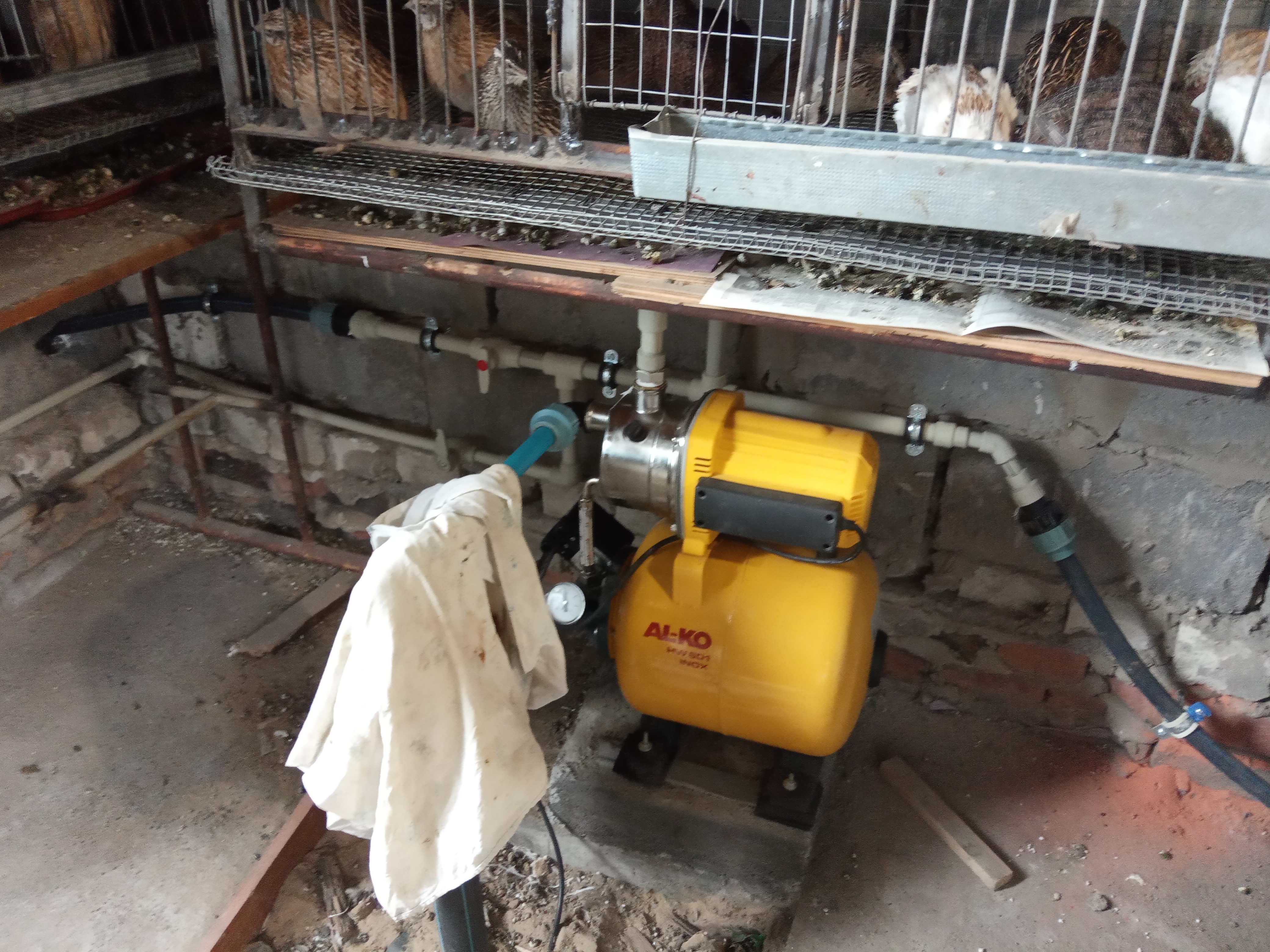

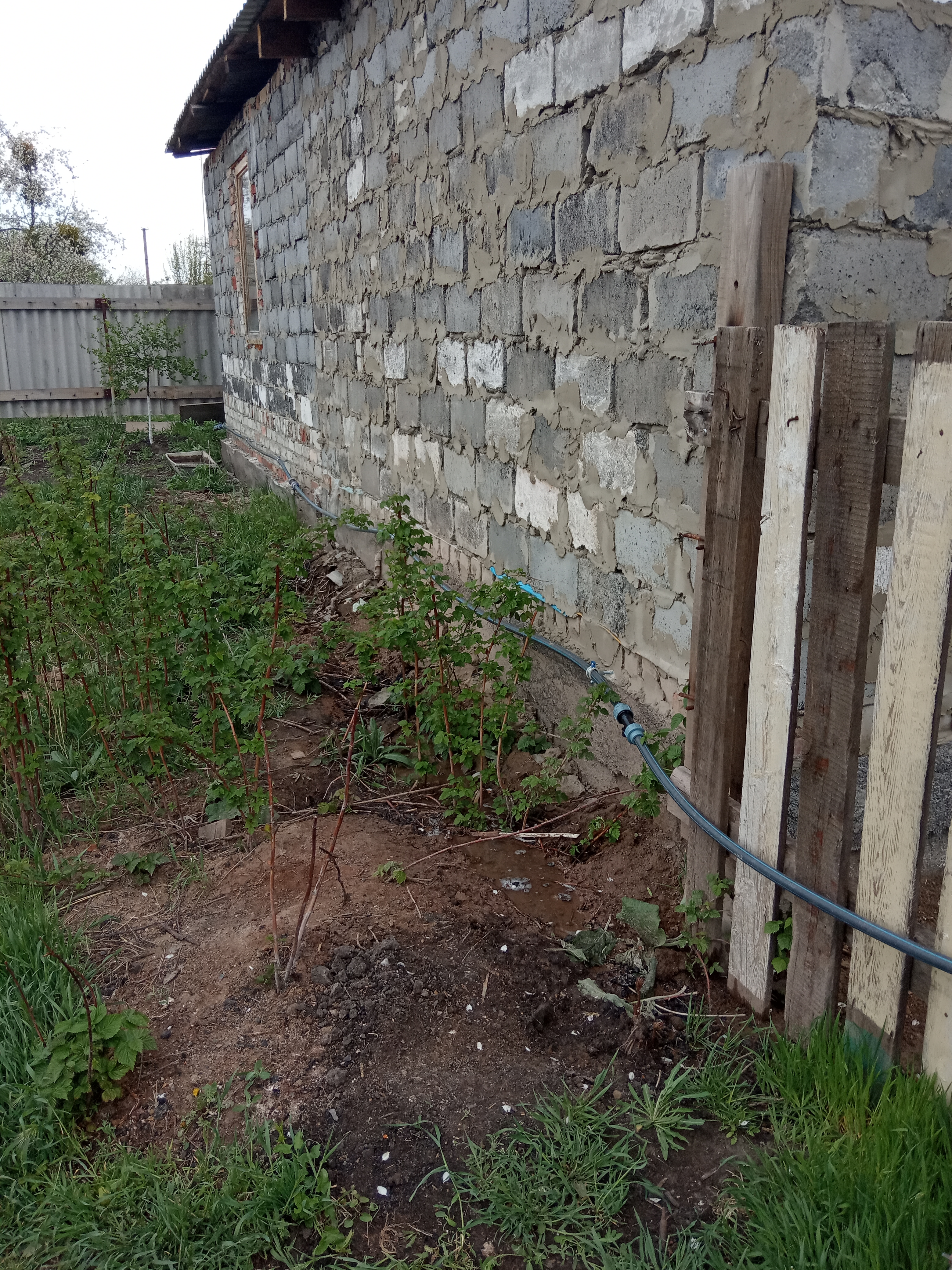

Новый дровник уже на выходе. Поставил насосную станцию и сделали обвязку, вывели на огород для полива, для удобства жене переделали чуть .

Потихоньку трудимся по будням и выходным. Главное в удовольствие. Дабы иметь место отдыха соорудили беседку. А самое главное соорудил жене качели в беседке, обещал очень очень давно и вот пришел ее черёд.

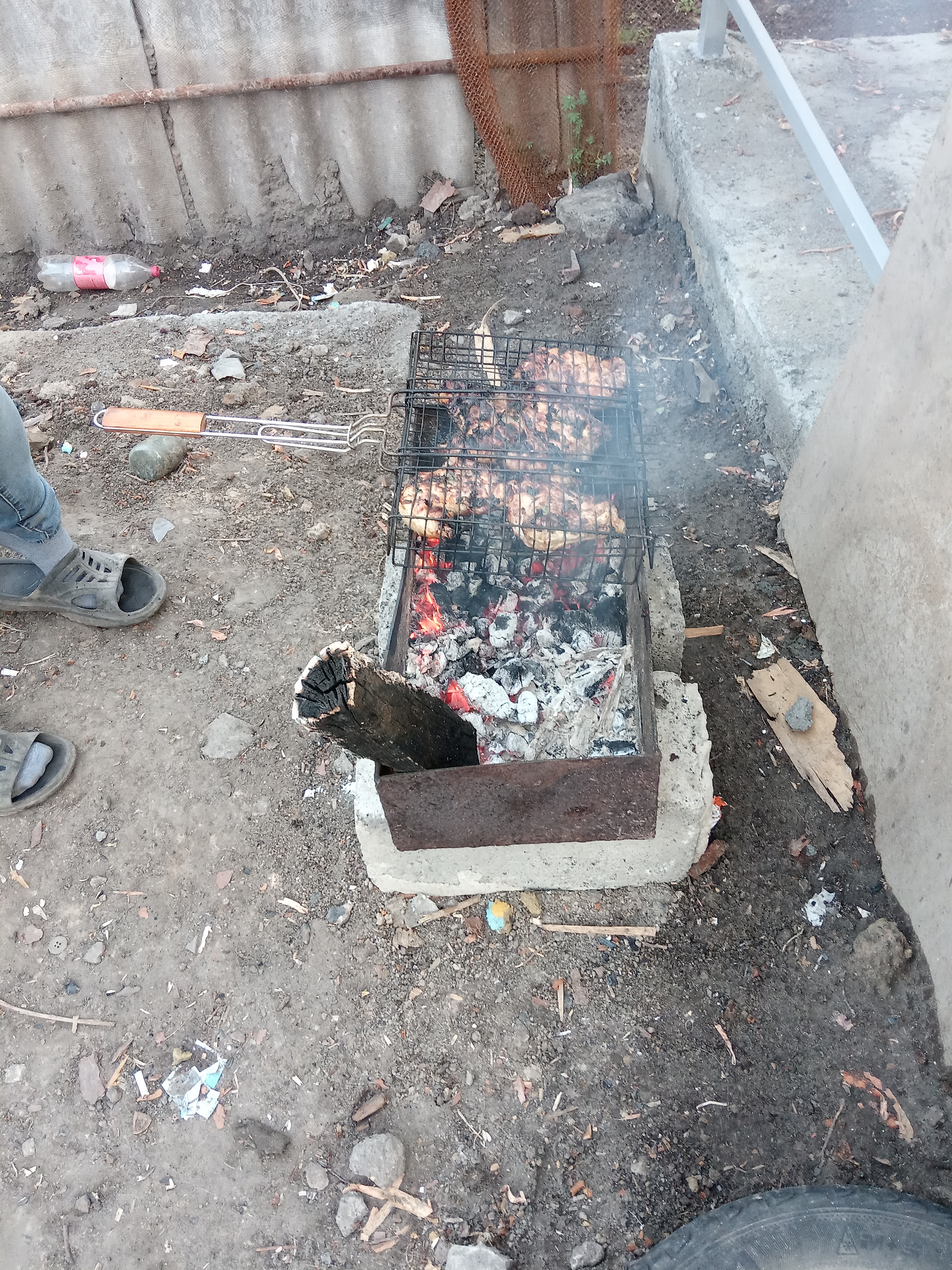

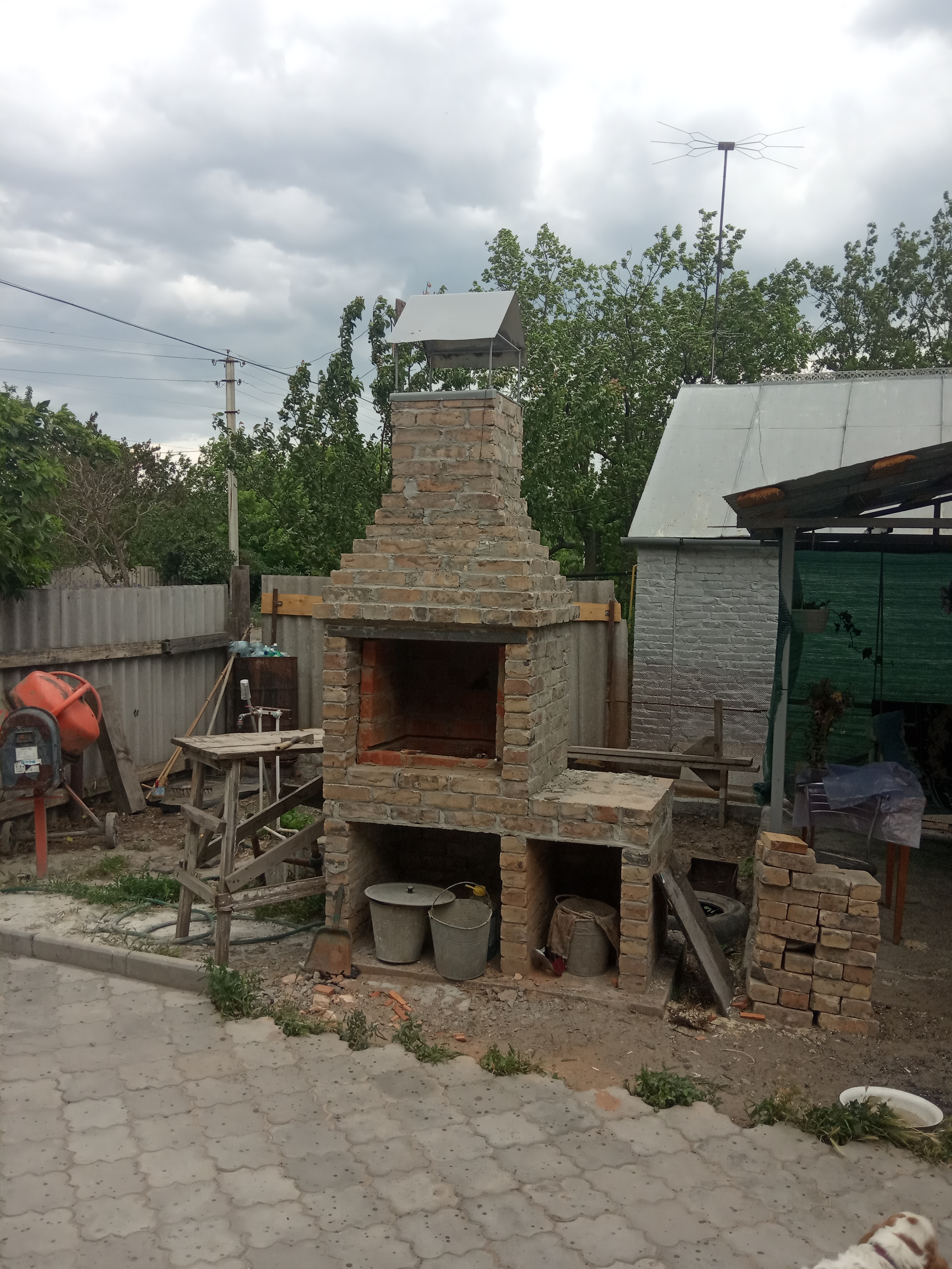

А что бы не бегать постоянно с железным мангалом принято решение поставить стационарный, что и воплотили в жизнь.

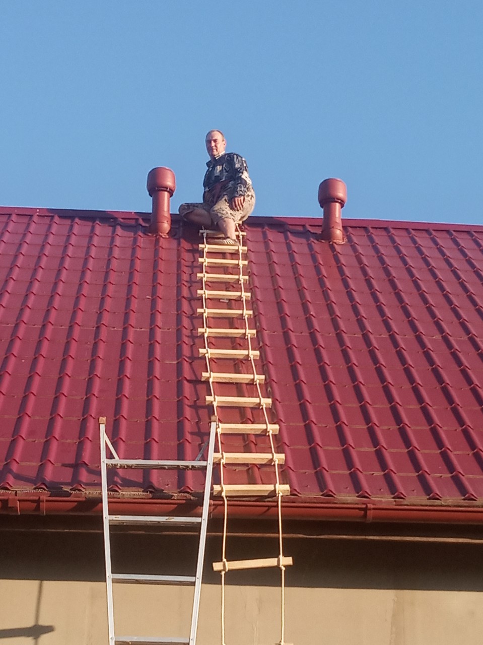

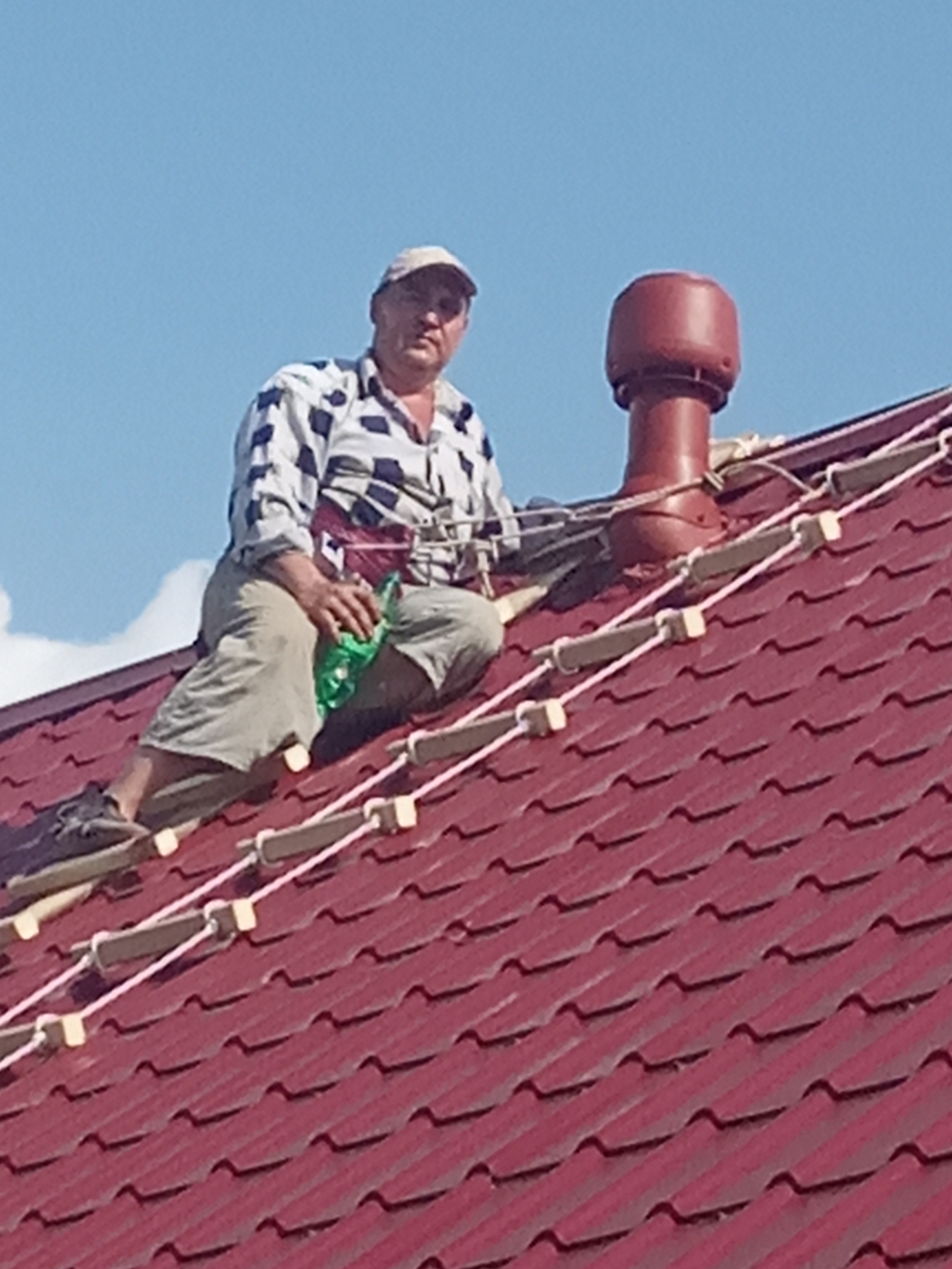

Параллельно решаем вопрос с вентиляцией в доме. Она будет естественной, с приточной и вытяжкой. Купили проход на крышу и поставили, осталось на чердаке развести трубу. Пока первый проход из ванной, чуть позже поставим на кухню, а там будем посмотреть.

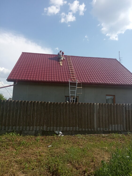

Заодно связали себе лестницу верёвочную, а то собирать, затягивать-снимать длинную деревянную геморно. Днём жара, но в 🏠 хорошо, все окна заверили блестяшками от солнца и дом не прогревается через стекла, а ночью окна открыл и кайф, заодно и дом чуть остывает. Вот в квартире такой номер не прокатывал и кондиционер маслал по полной.

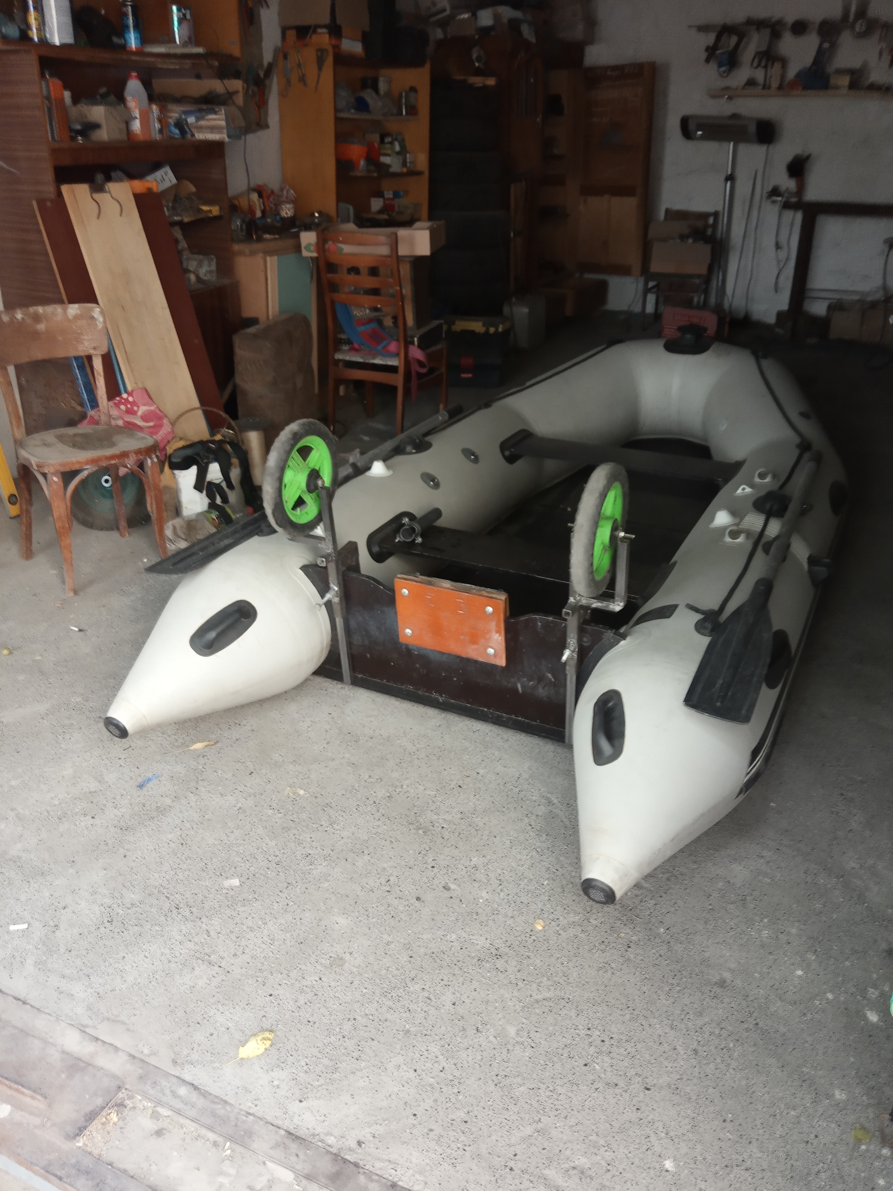

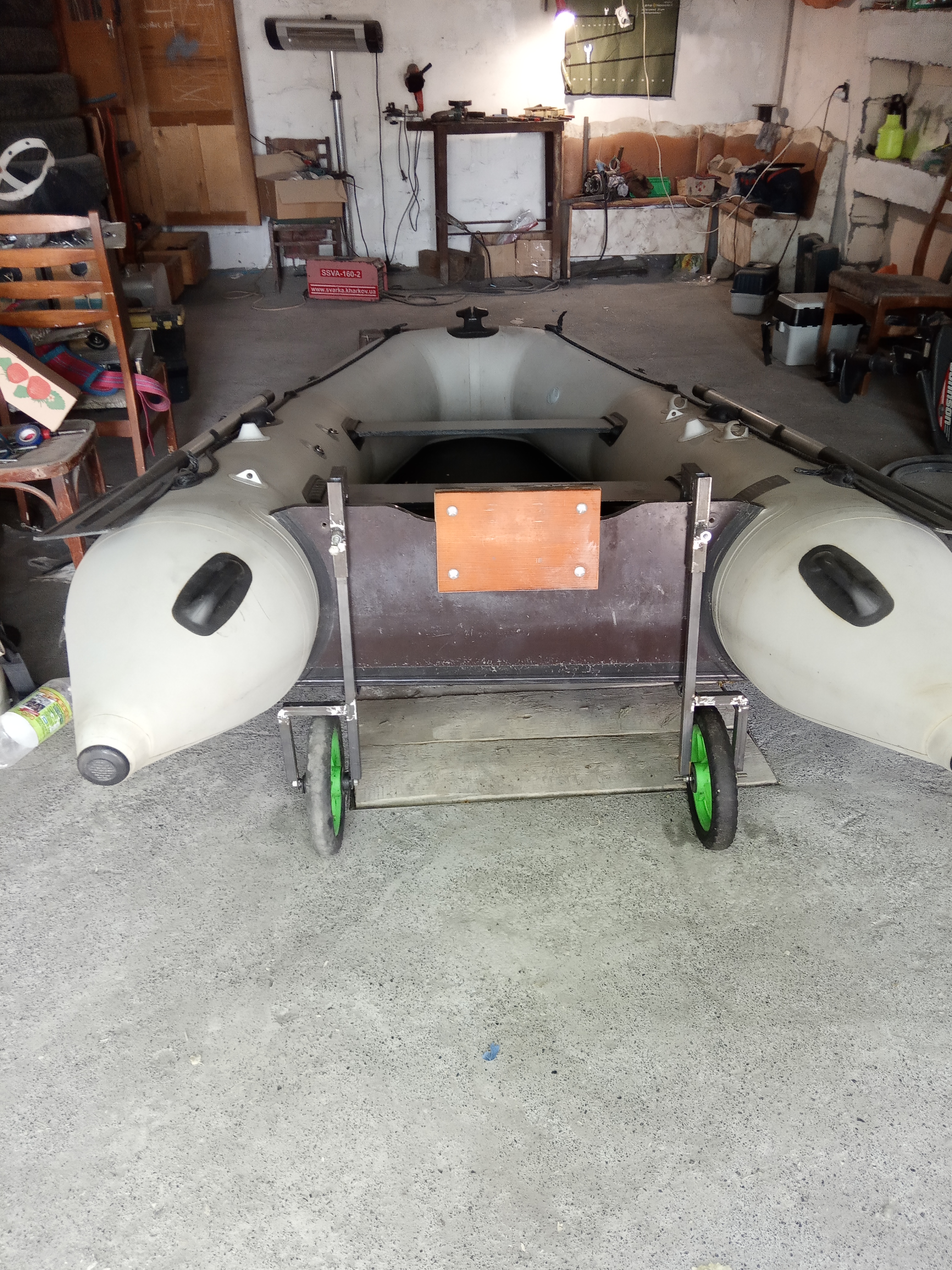

А между делами занимаемся любимыми делами, жена печет всякие вкусняшки типа ватрушек, а я решил подготовиться к рыбалке основательный и соорудил из подручного материала транцевые колеса на лодку, а то спинка уже бо-бо.

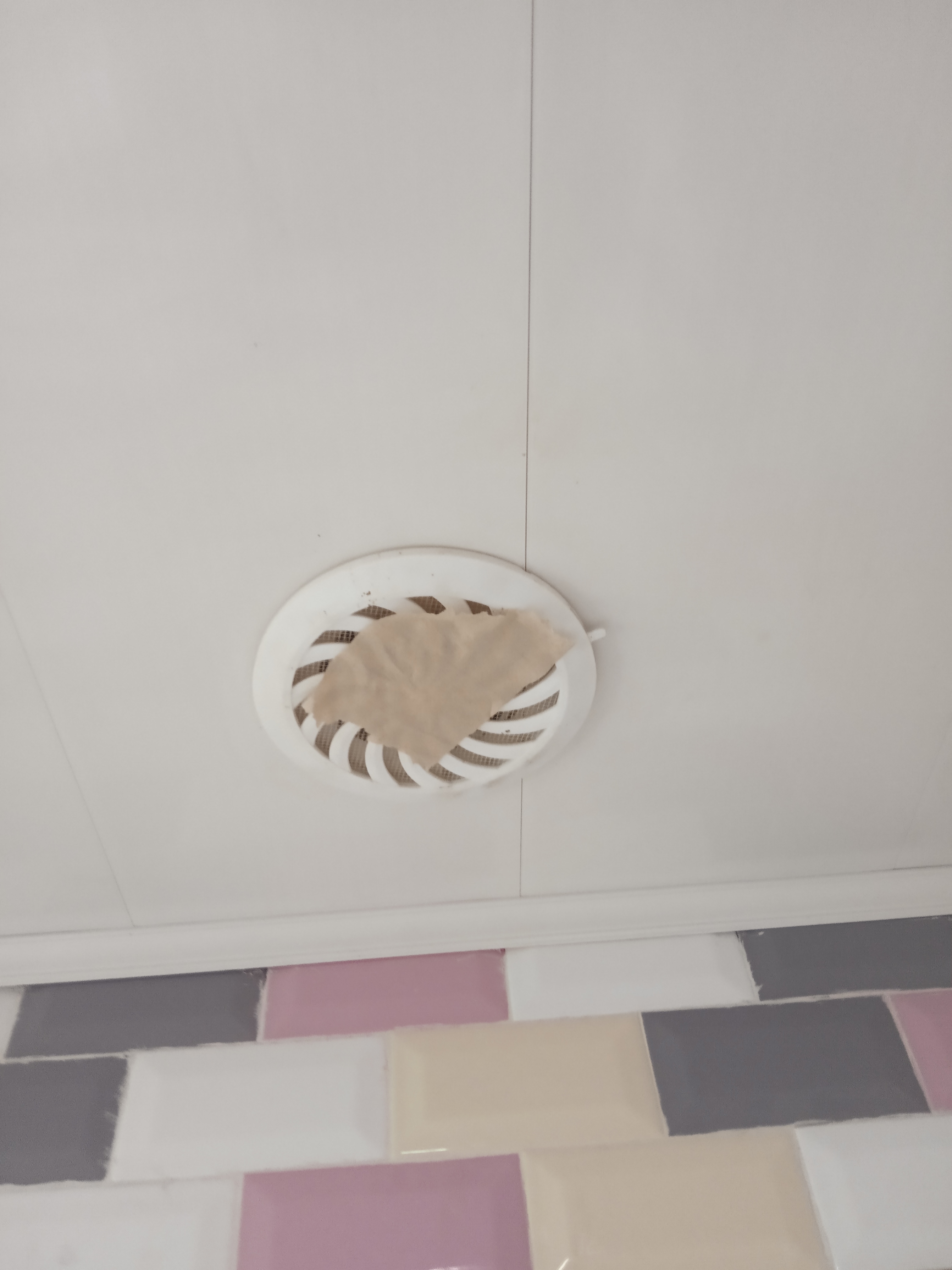

Чтобы не затягивать начатое дело, по закромам собрал трубы и смонтировал линию от ванной до прохода, замотал ватой. И результат на лицо. Тяга есть, листок притягивает.

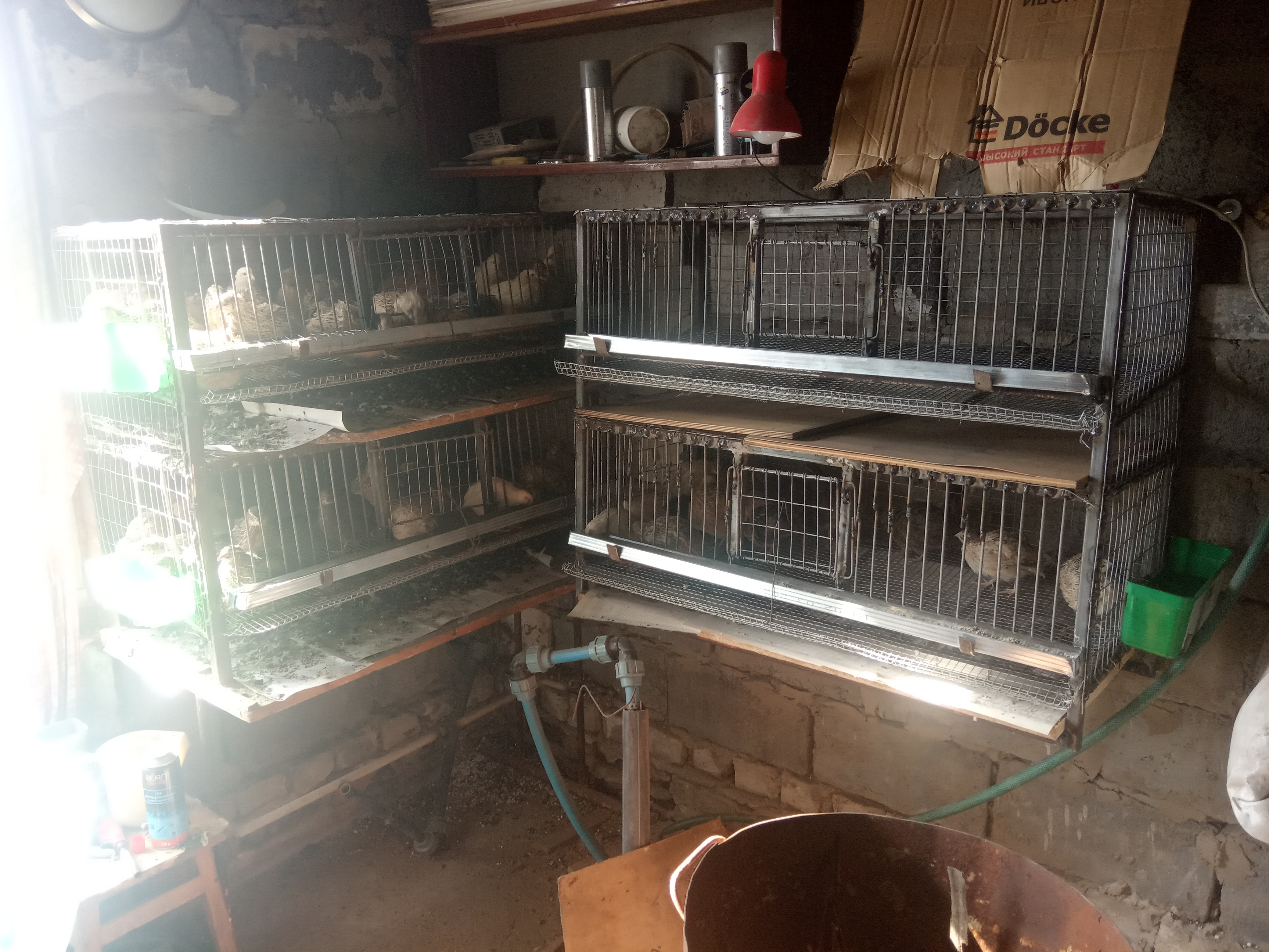

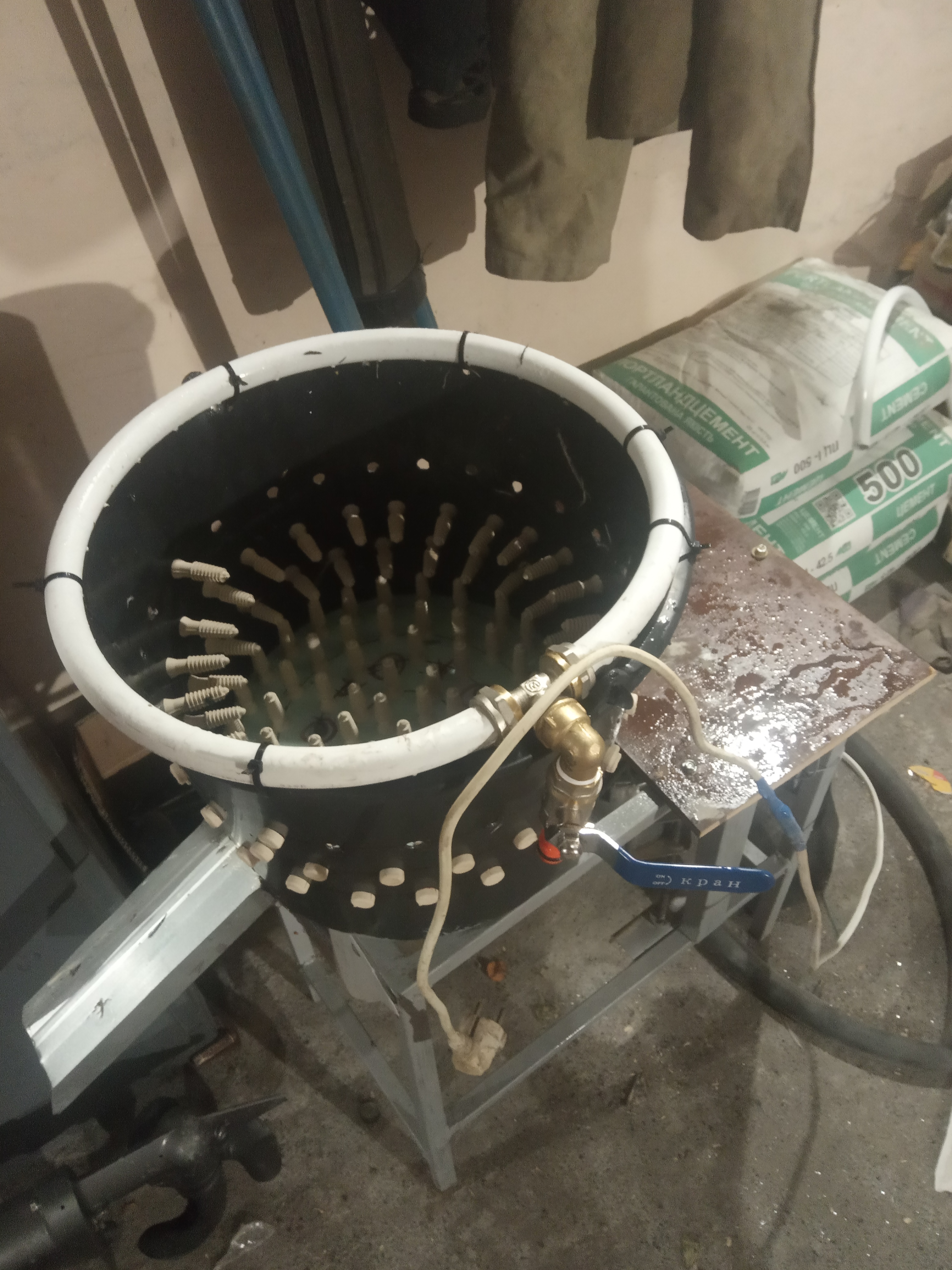

Добавлю трохи. Коханій сподобалося вирощувати перепелів, але їх іноді треба скубти, що дуже займає час та сили. Посилив трохи та зайнявся механізацією. Жінці сподобалося. Скубе пір'я дуже не погано
Сегодня решено не откладывая в долгий ящик установить второй проход на вентиляцию кухни. Решено-сделано
