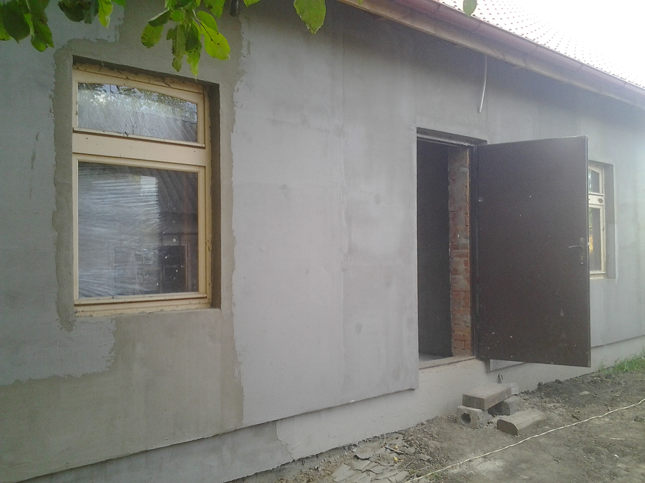

Это не всегда так - они должны попадать на ляпухи (это основное правило), а вот ляпухи да, по центру несколько и по периметру! Замечу еще нюанс, нельзя промазывать швы (или что бы через них вылезала) клеюще-армирующая масса, мне показалось что кое-где на фотках так сделано.
Вы правы отчасти. швы промазаны снаружи, между листами клея нет. но в зазоры задувал пену монтажную, так вроде рекомендуют делай. Вопрос: почему нельзя проклеивать стыки? насколько я понимаю слой пенопласта должен быть цельным, не зря ведь снаружи штукатурится с армирующей сеткой, наверное для жёсткости и целостности утепляющего слоя.
на счёт попадания дюбеля на ляпуху скажу, что этим не заморачивался, т.к. слой клея нанесённого по периметру и ляпухами перекрывает лист по площади на 60-70%( пару листов отдирал в результате неопытности), стена ровная и зазор между ней и пенопластом до 5мм, в редких местах до 7-8мм.
Осилит дорогу идущий, Валёк. Получается хорошо. Только дюбеля надо бить после высыхания клея. Это от 1 суток.А стараться ,чтобы клей не выдавливался между швами. Если выдавливается-получается типа мостика холода. Для этого раствор по периметру накладывать с запасом 5см и более или клеевой раствор делать погуще.
Удачи в работе.
спасибо. на счёт мостиков холода не подумал. основная масса дюбелей забита после высыхания клея. раствор который вылазил из под листа удалялся.

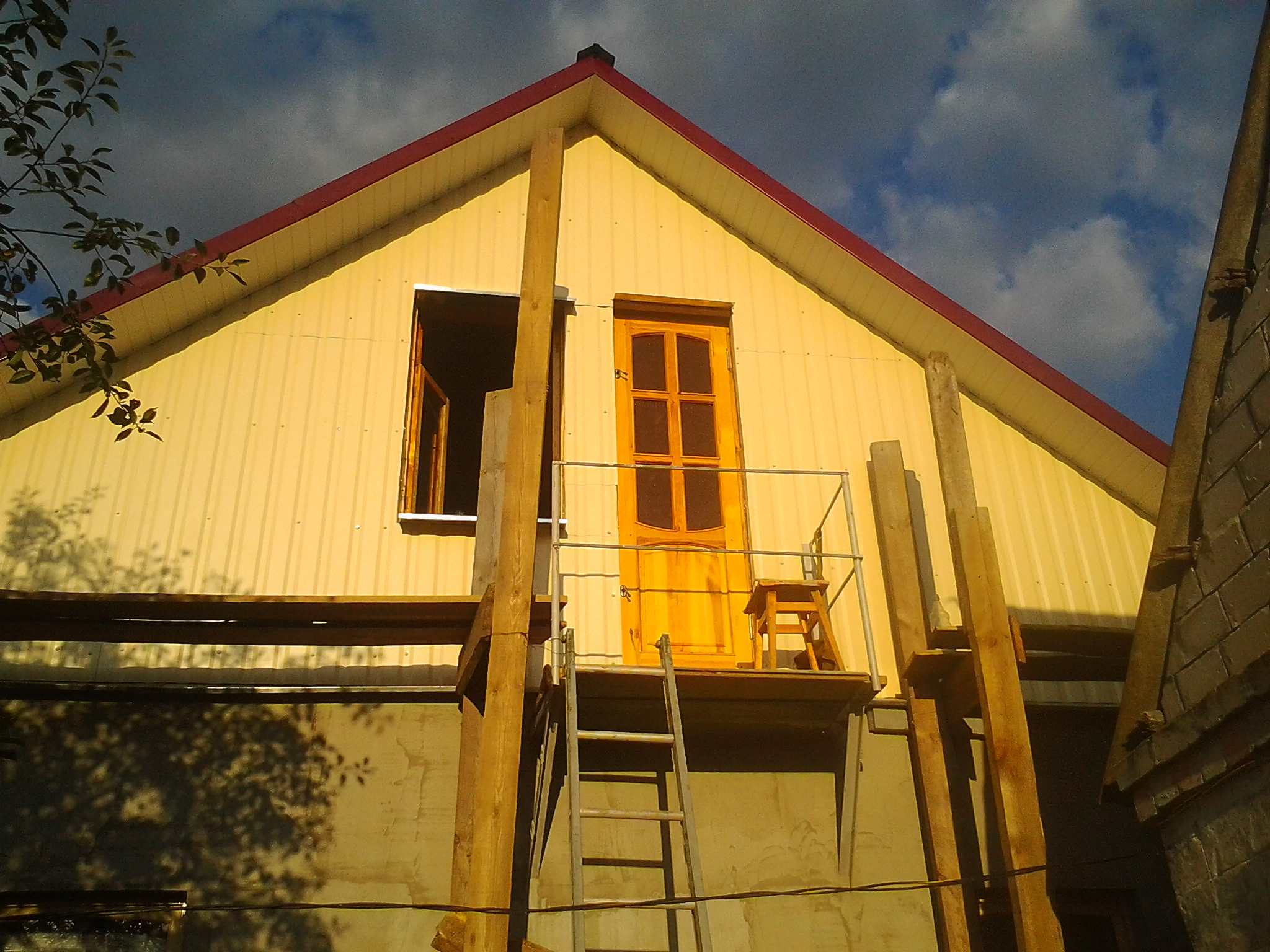

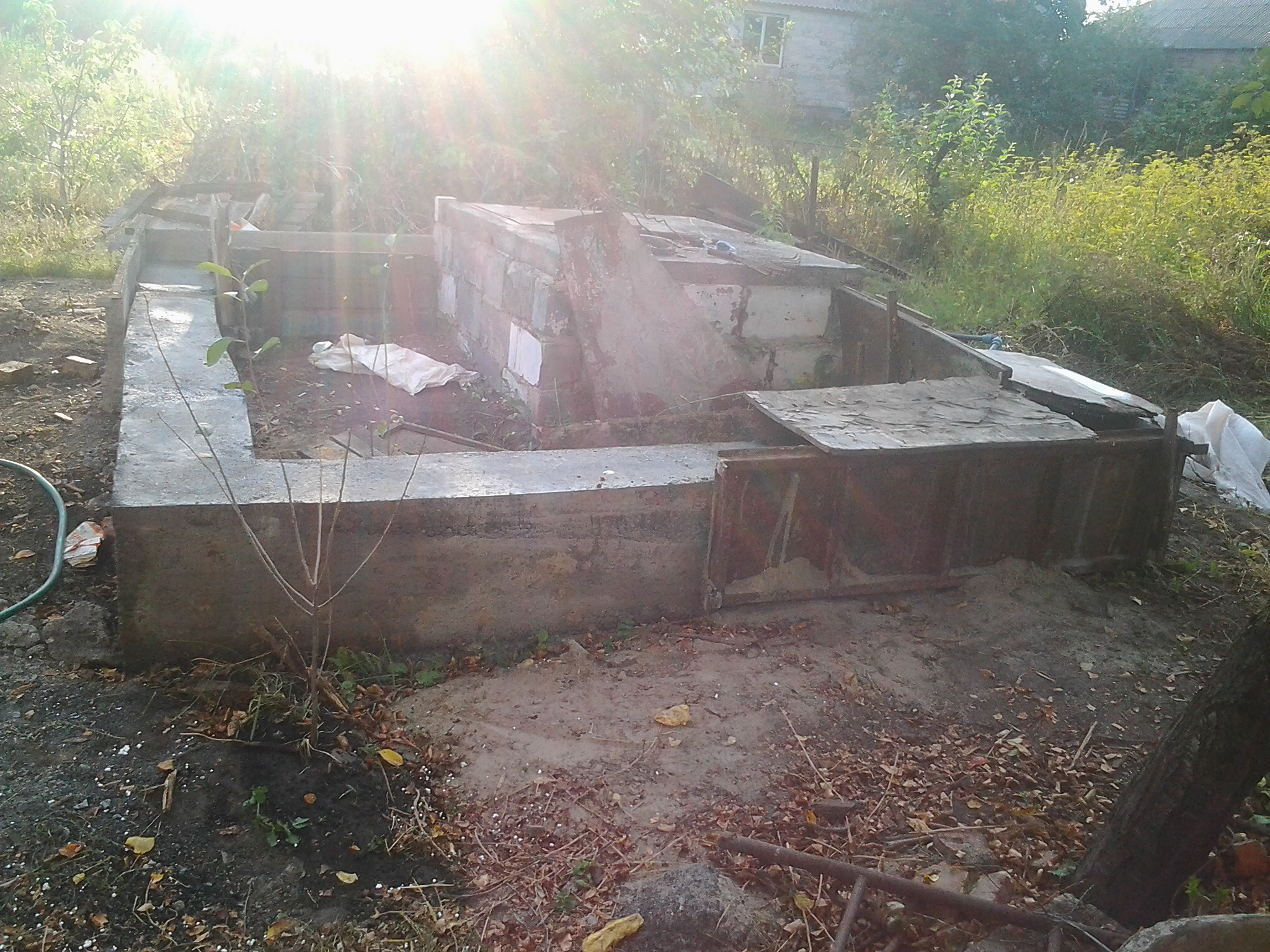

давненько не заходили в тему. кризис отразился на темпах строительства, но не остановил процесс. выполнили поклейку пенопласта и проармировали сеткой, а отделка короедом будет делаться в следующем году (если денежки будут). залиты полы в доме полистеролобетоном слоем 150-180мм, и выполнена стяжка сверху на 50% полов. фронтоны зашиты металлопрофилем ( скорее всего осп не выдержит ещё одной зимы и пришла очередь фронтонов). в связи с переориентировкой с газа на твёрдое топливо выполнен фундамент отдельностоящей котельной, которую будем выполнять шлакоблоком с разборки старого домика( уже освобождён под разборку). в котельной планируется установка двух тт котлов с теплоаккумулятором и скважина(которая уже существует). балки перекрытия в доме подшиты паробарьером и досками, пространство между ними заполнено вата листовая 50мм+150мм куски ваты( отходы производства сегментов утеплителя). потом сверху положаться бруски (для вентзазора) и покроется ветробарьером и зашьёться свезху досками( будет пол чердака холодного). параллельно выполняется уборка урожая с огорода.
В связи с переориентировкой с газа на твёрдое топливо выполнен фундамент отдельностоящей котельной.
Отдельно стоящая котельная - отличное решение для твердотопливного котла. Убираете мусор из дома. И заменить газ на твердое топливо с учетом растущих цен - тоже правильно. А зачем два ТТ котла? Разные виды топлива? Так есть же универсалы... Или для модуляции мощности? Так тоже можно решить одним котлом...
один котёл пиролизник, а значит зависимый от электричества.второй (ещё в плане выбора) возможно шахтного типа, не зависимый от электричества. котлы под дрова.
Котел может и не зависеть от электричества, а насосы, которые разводят теплоноситель по радиаторам?
система отопления планируется с естественной циркуляцией теплоносителя. насос на байпасе обратки будет установлен, но при отсутствии электричества будет работать СО с ЕЦ.

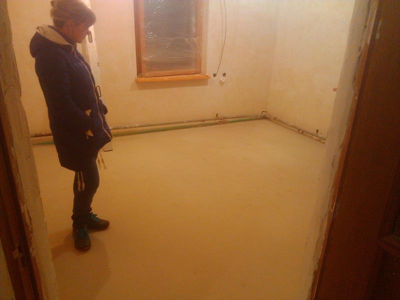

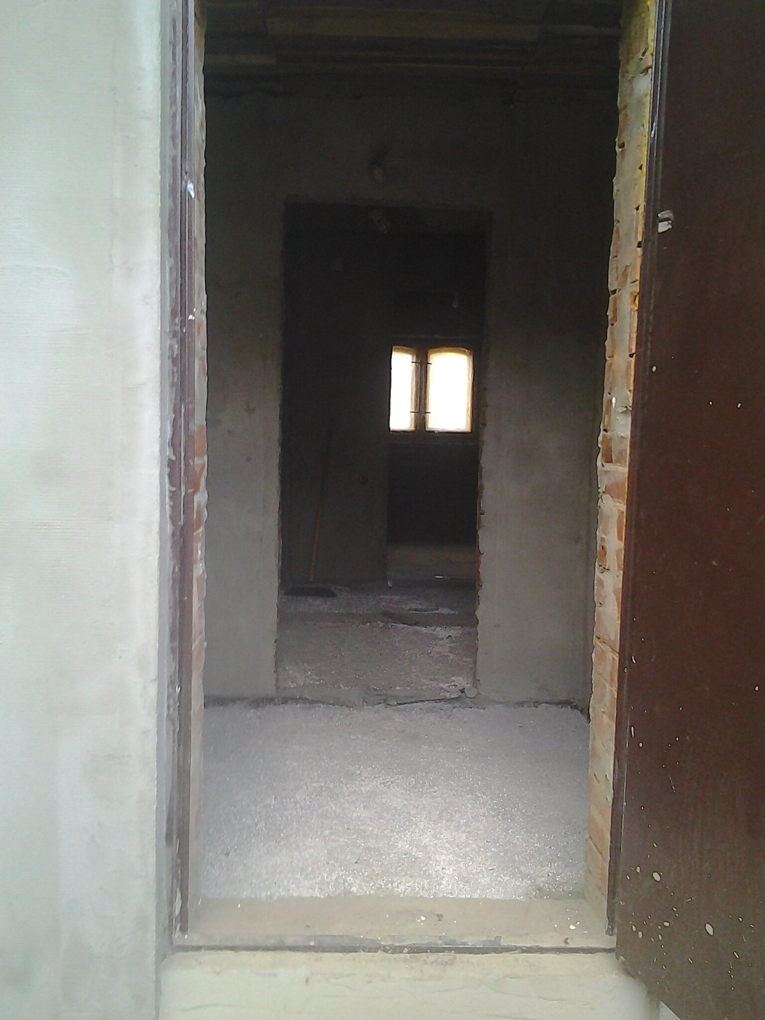

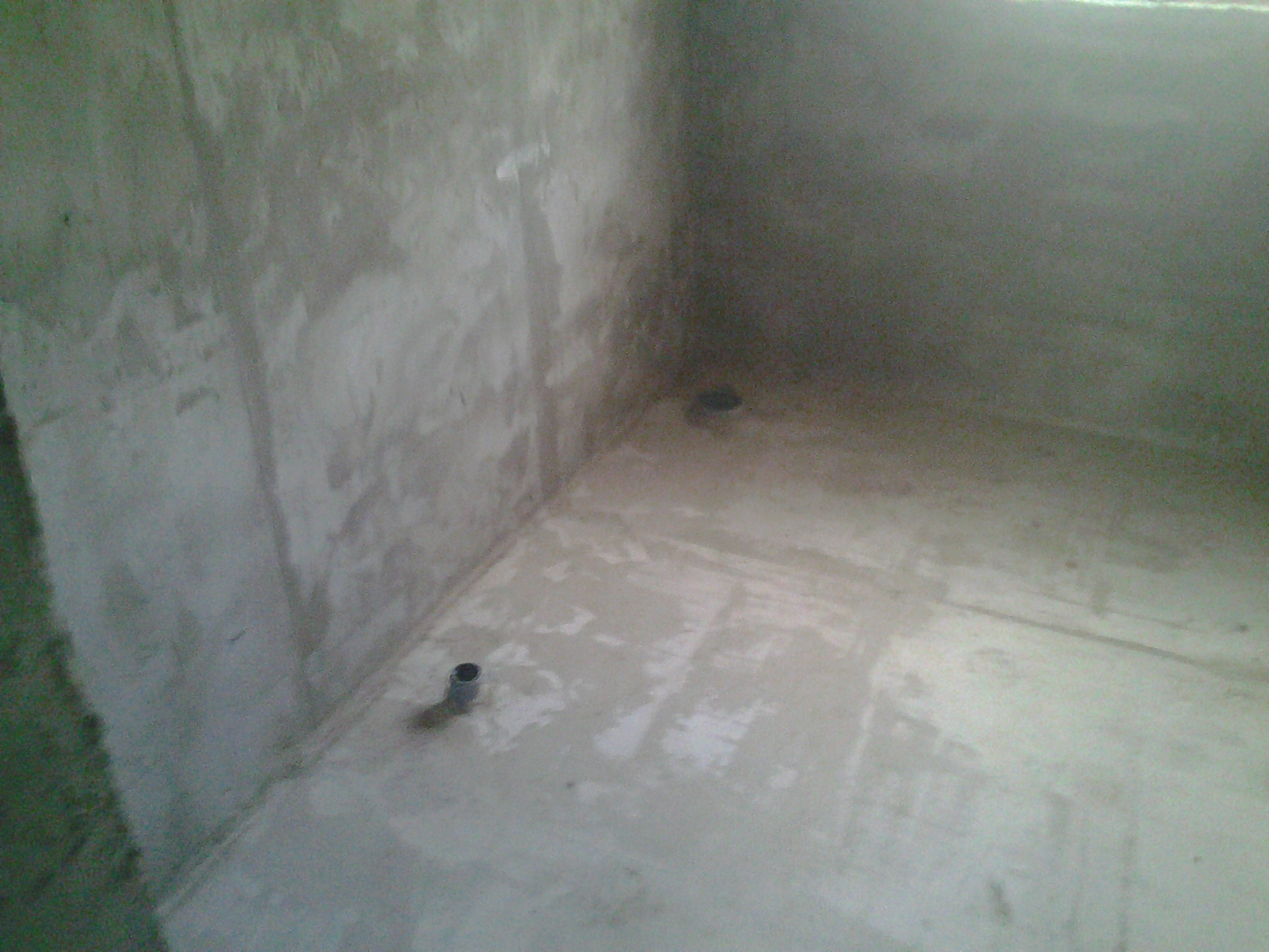

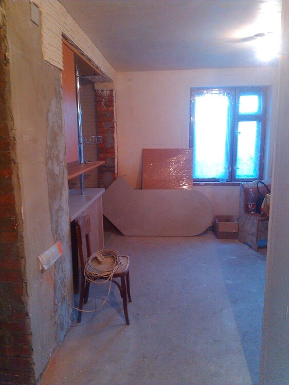

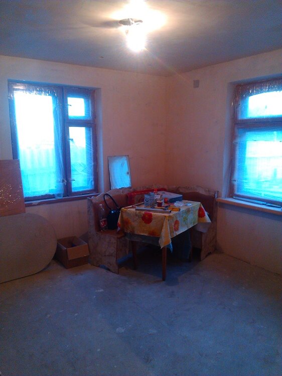

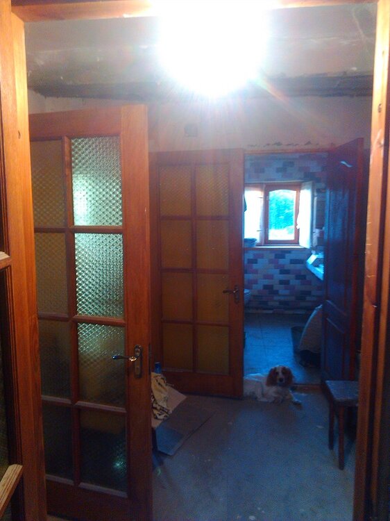

давненько не захаживал в тему, а стройка потихоньку двигается, но к сожалению не заканчивается. в этом году не успели доделать внутрянку и не въехали, может в следующем. а так немного фото.

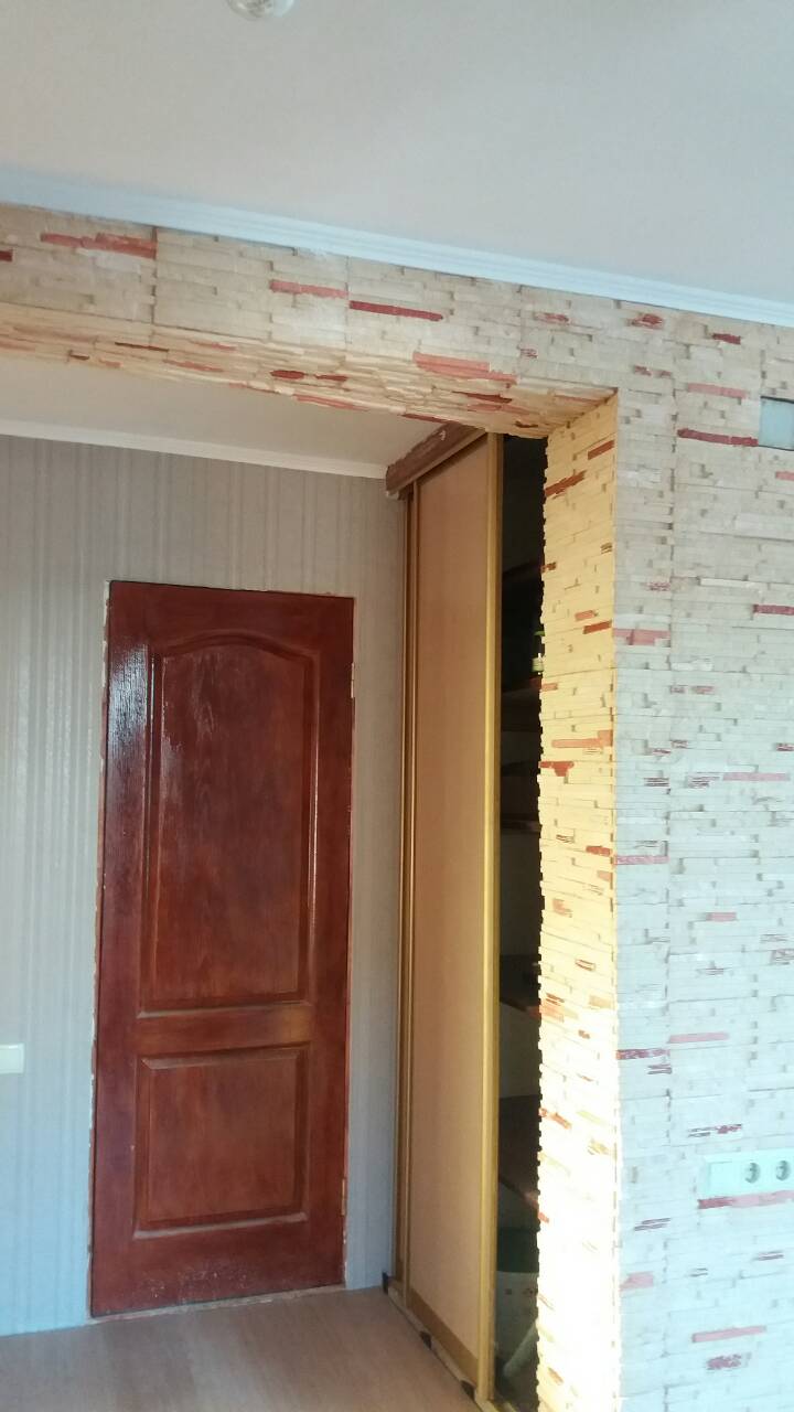

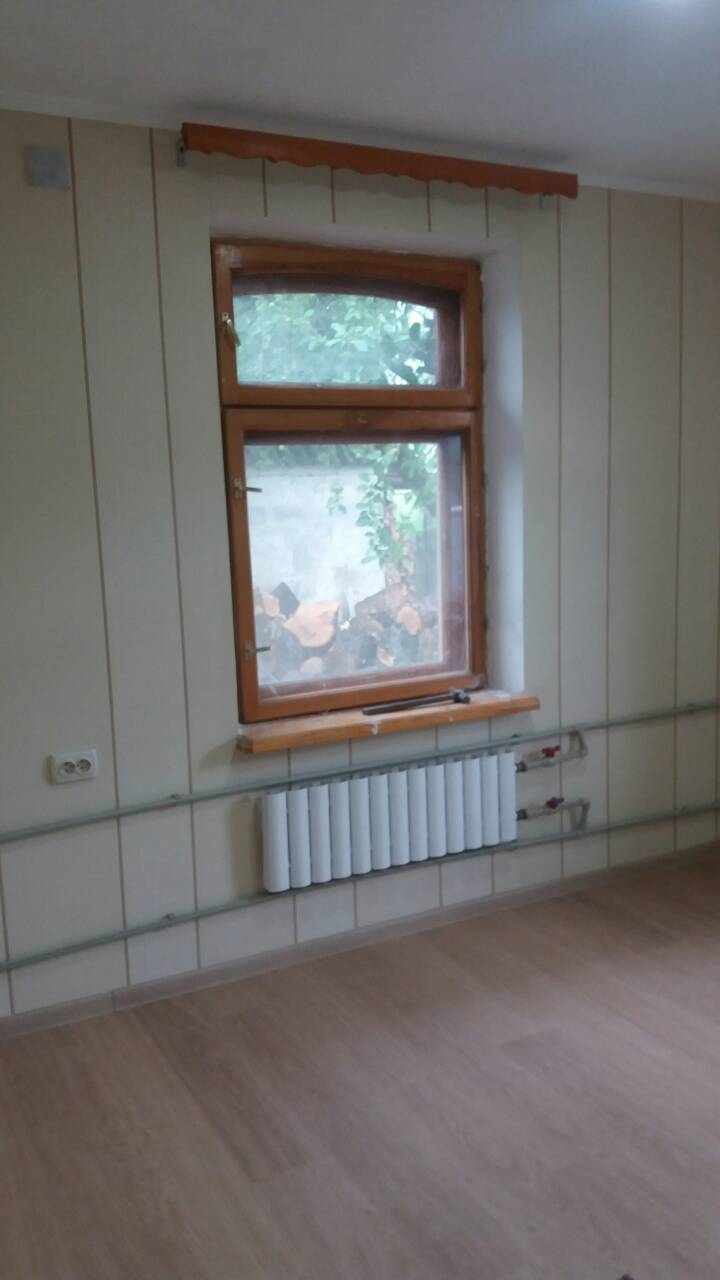

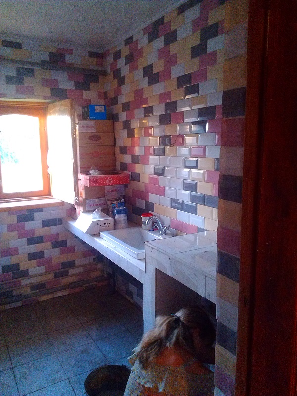

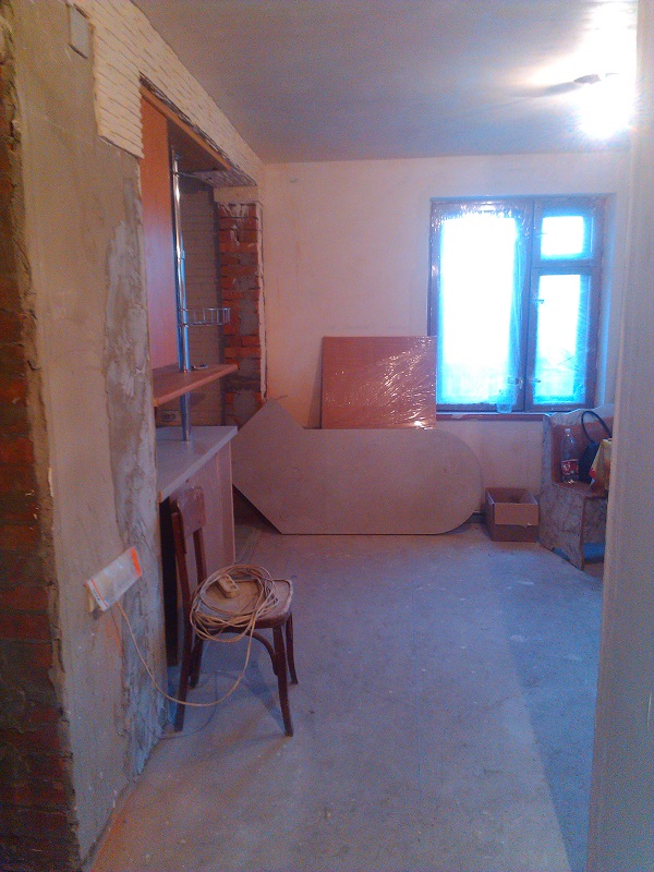

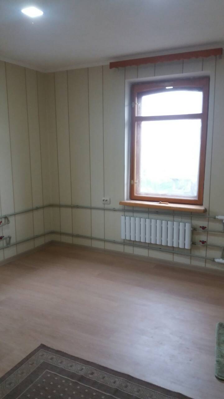

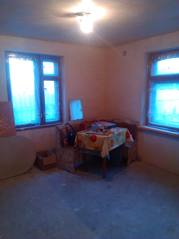

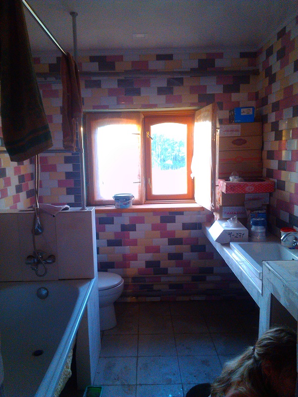

на данный момент все комнаты прошпаклёваны, везде откосы сделаны. полы залиты самовыравнивающейся смесью, потолки везде готовы. осталось покрасить, поклеить обои и постелить полы. отопление разведено везде с установкой батарей.вода хол. и гор. есть, туалет и ванная функционирует. гипсовая плитка поклеена.

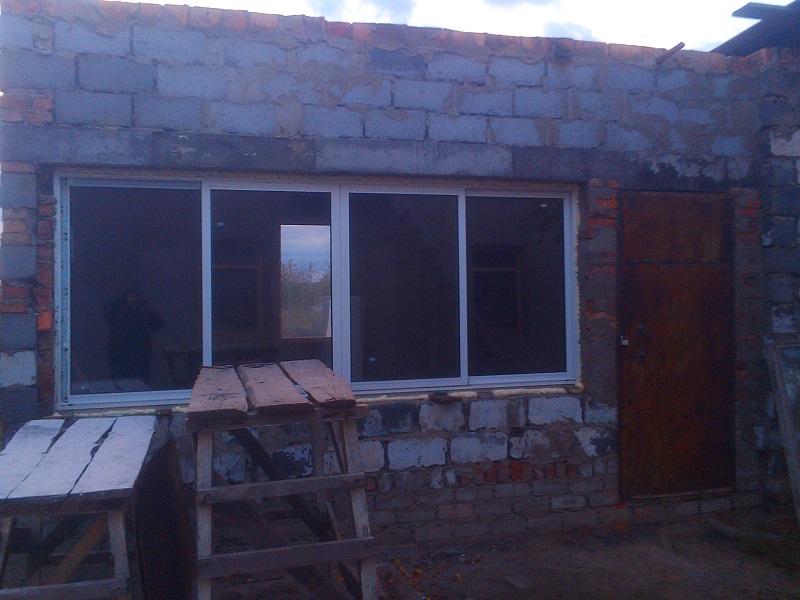

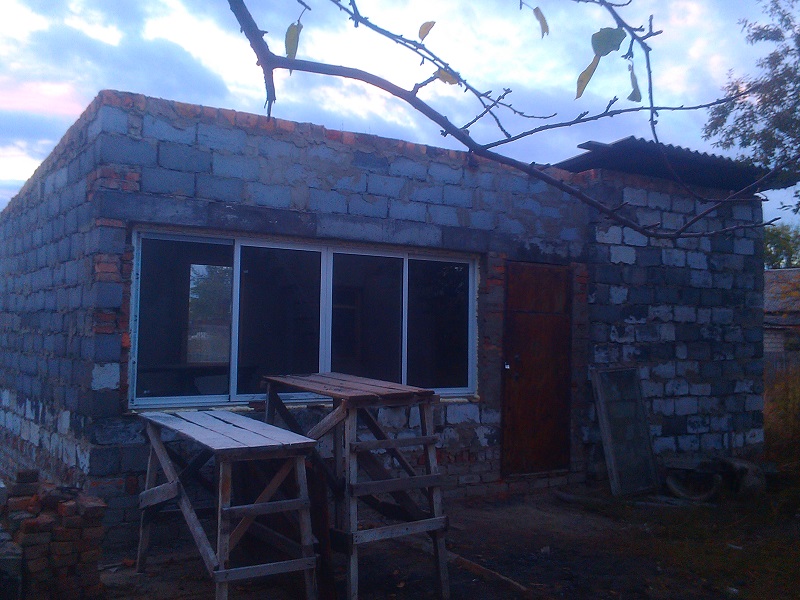

ещё немного фото. построили коробку летней кухни, залили перекрытие, но не успели с крышей.

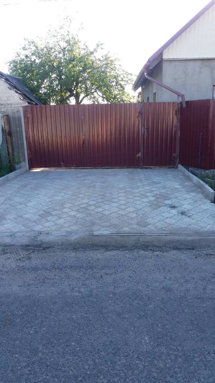

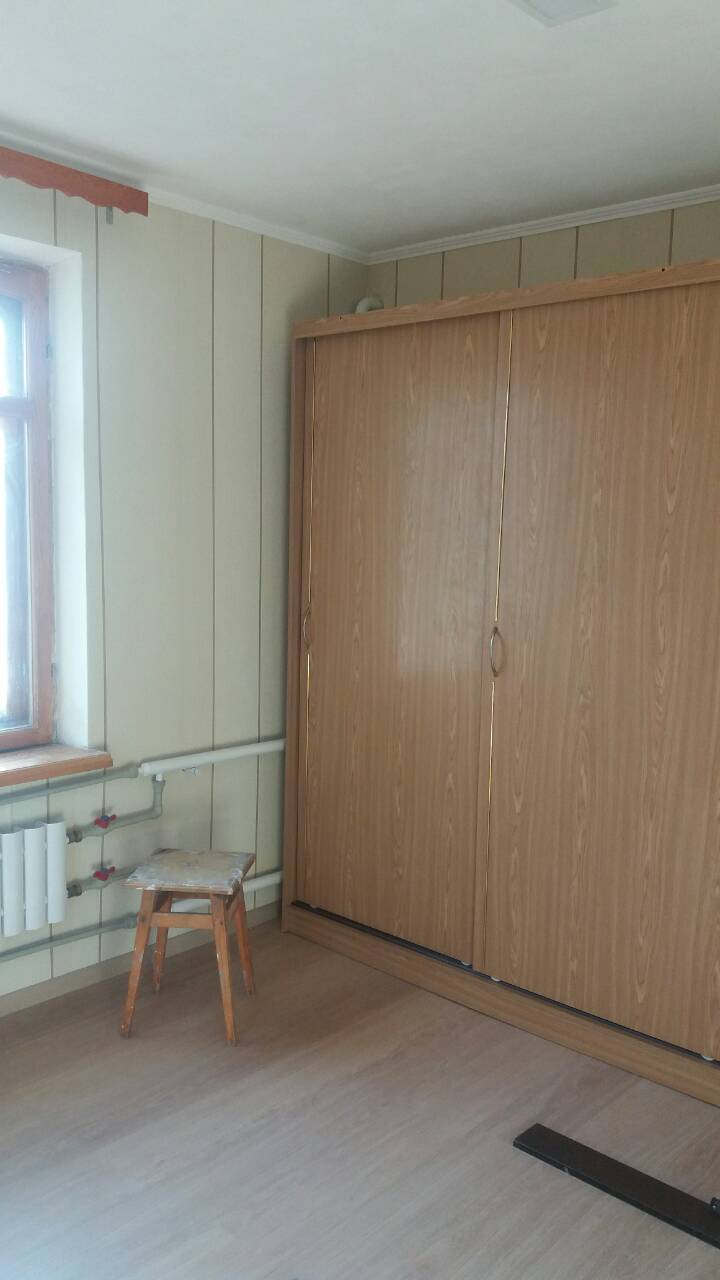

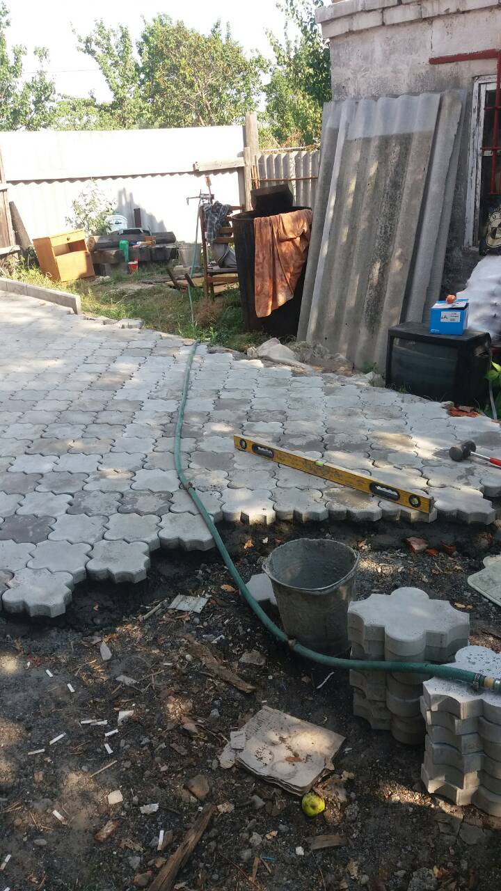

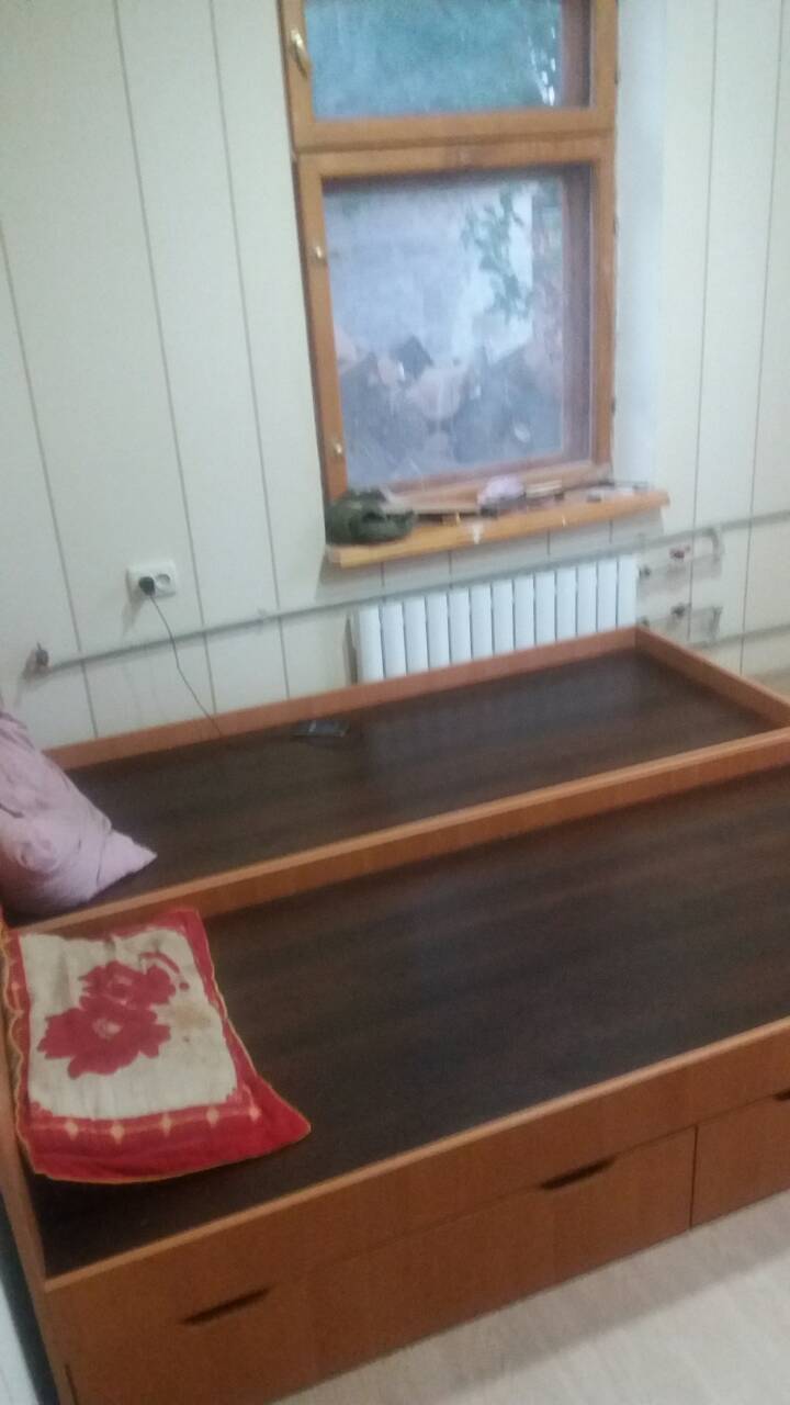

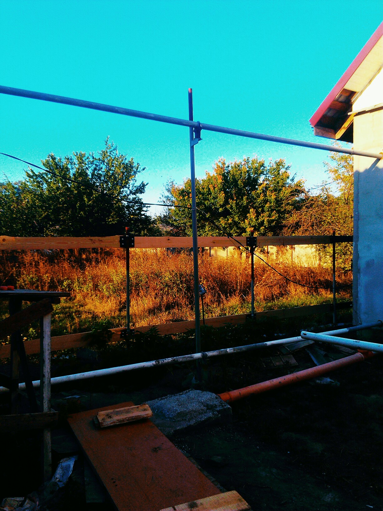

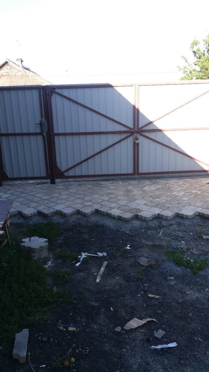

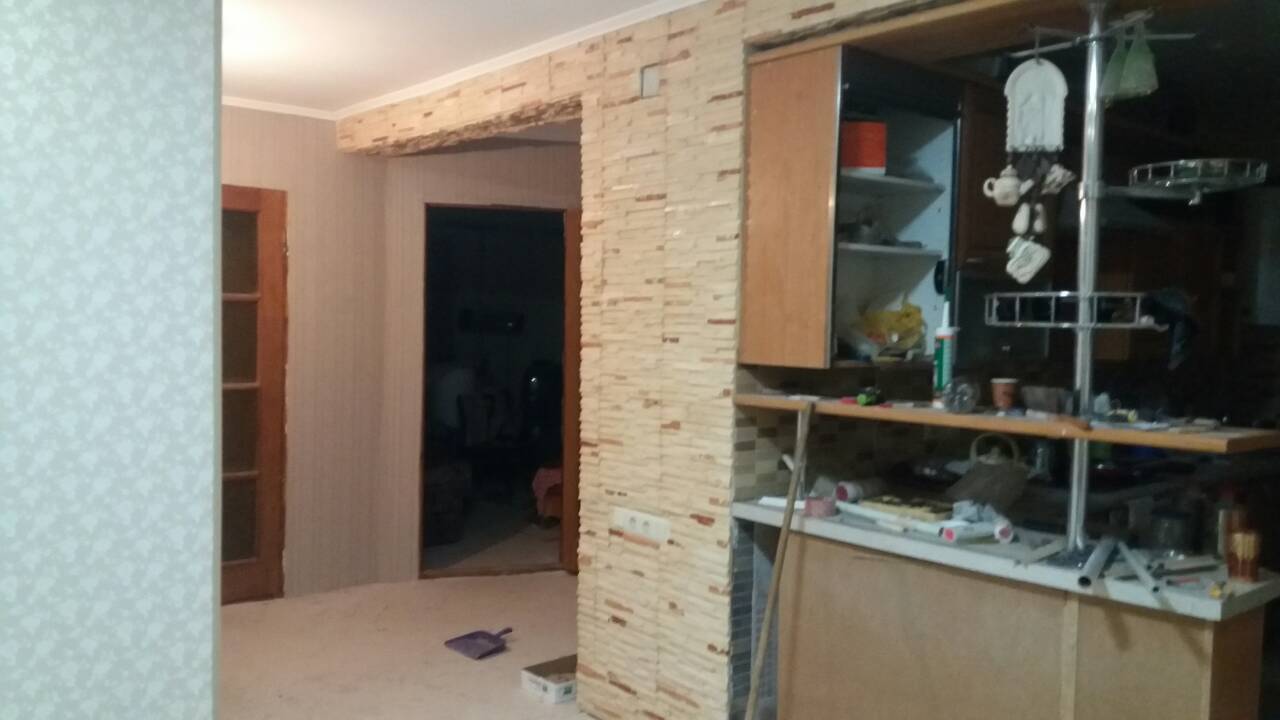

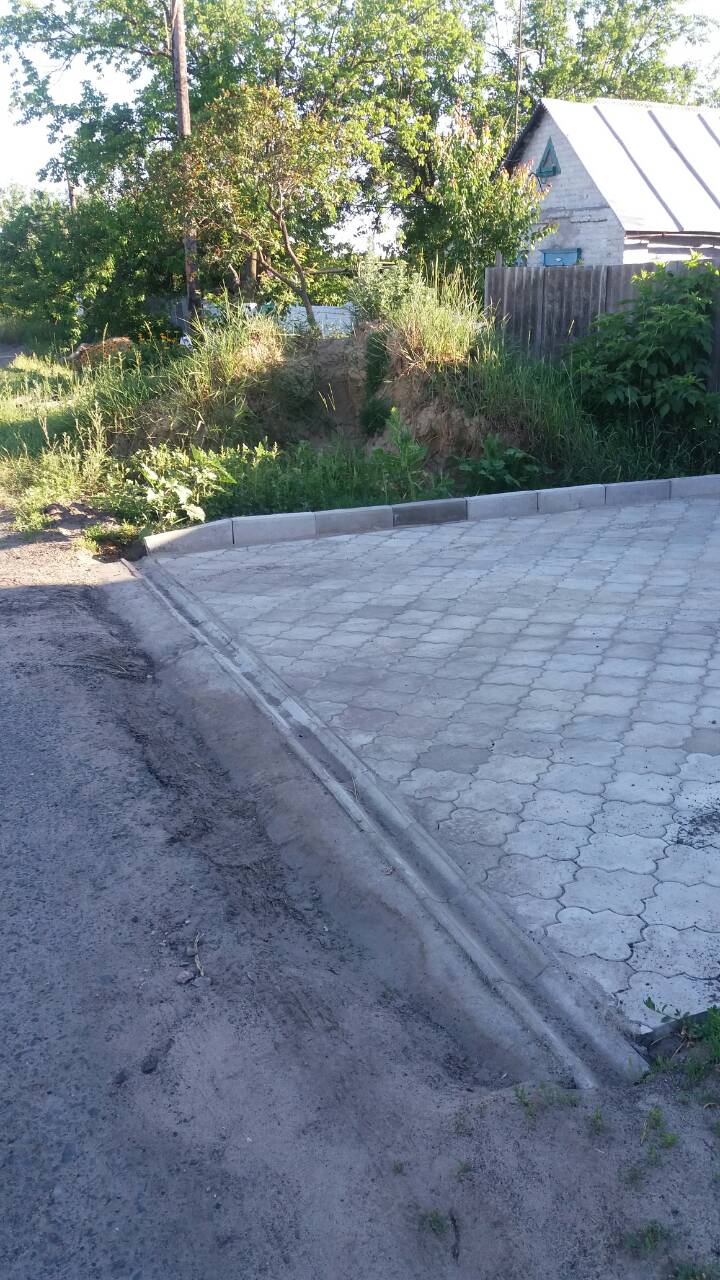

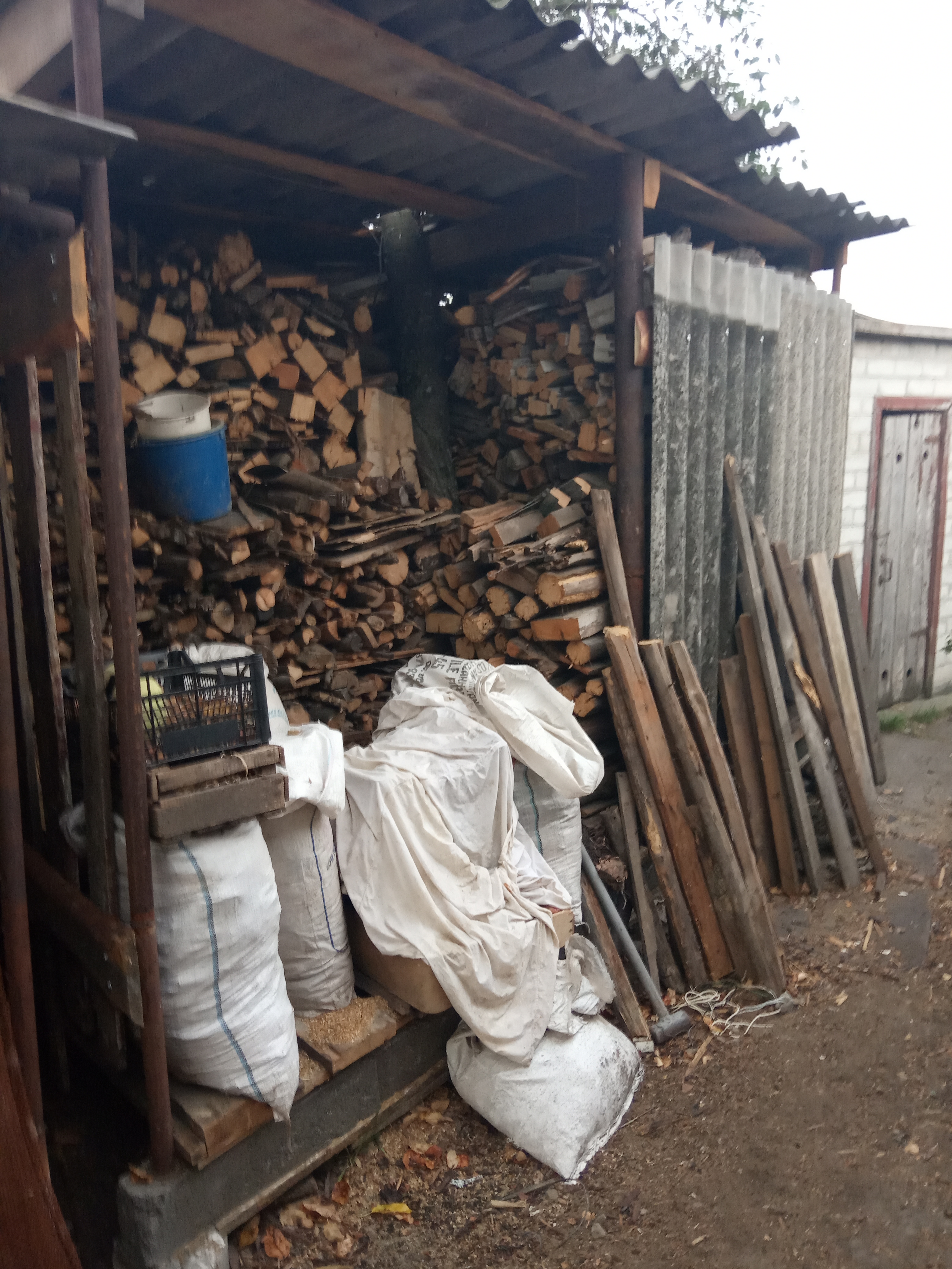

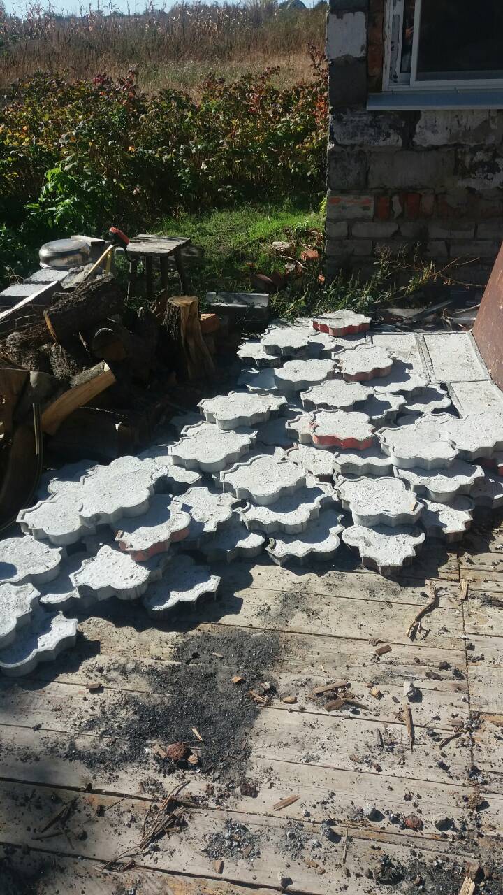

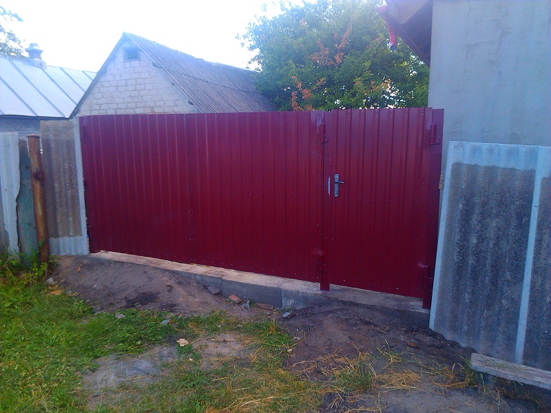

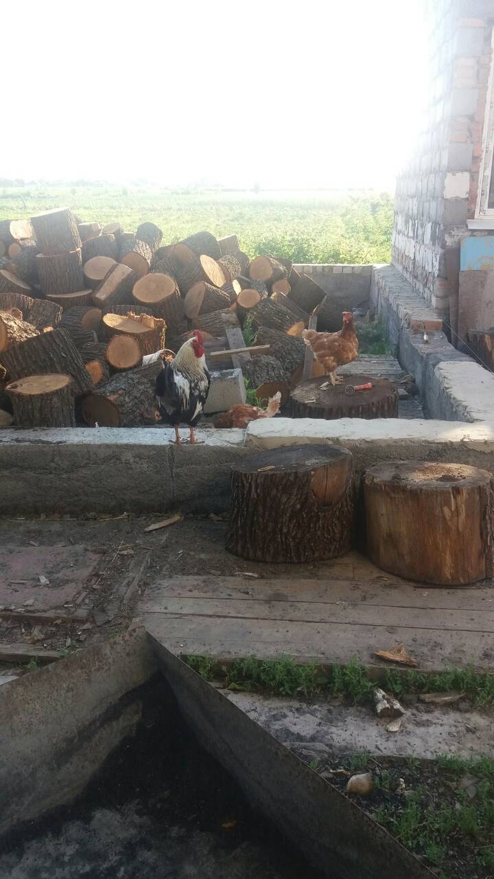

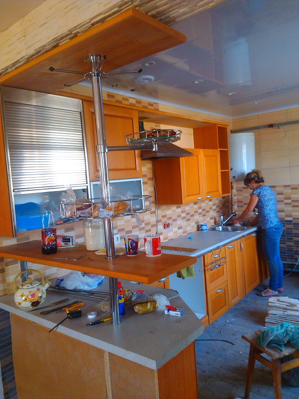

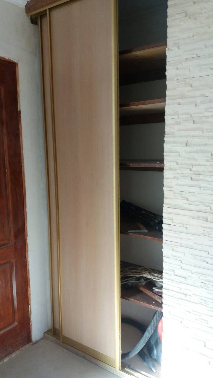

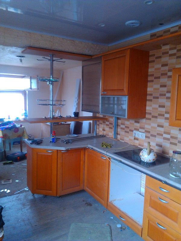

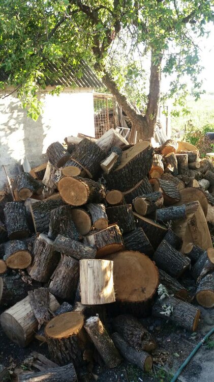

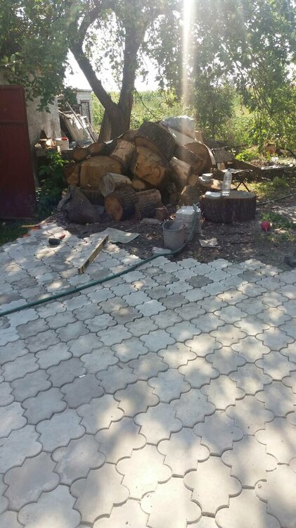

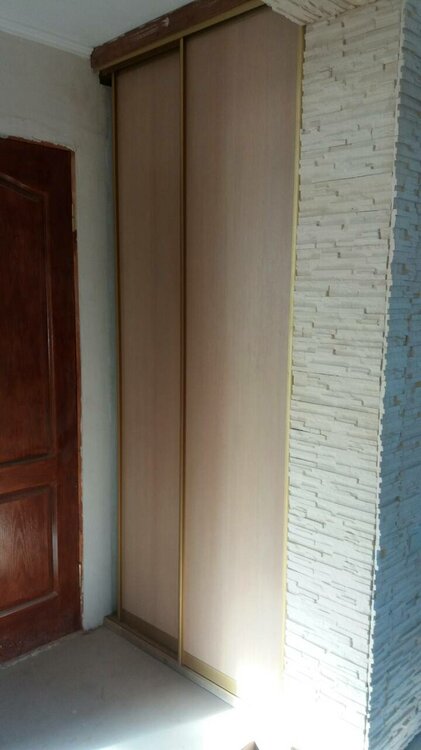

Давненько не бывал в теме. Стройка потихоньку двигается, в отсутствии денег не прогонишь. Клеятся обои, стелиться ламинат, краситься потолок и до. Собирается мебель. Уже готова прихожая, кухне,спальня, осталось зал и детскую. Собран в нише шкаф купе, в прихожую шкаф купе и прихожая, в спальне большой шкаф купе, думаю хватит. Потихоньку изготавливается и ложится тротуарная плитка перед двором и во дворе. Установлен с улицы новый забор, от соседей пока только столбики. Летняя кухня накрыта шифером, установлен электрокотел и на выходе тт котел, как доделаю так и протестируем сразу. Дровишки дубовые завезены и потихоньку кодяться и складируются. Фото далее приложу. Даст бог так к осени заедем.

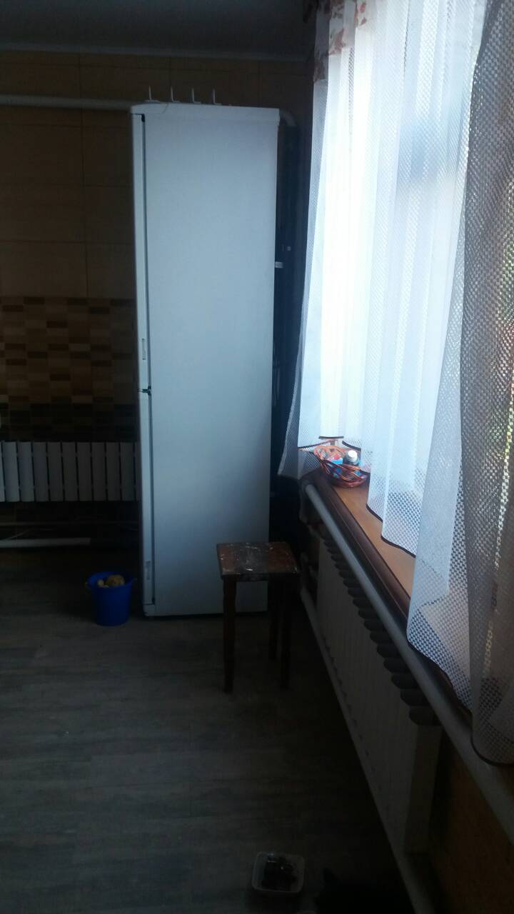

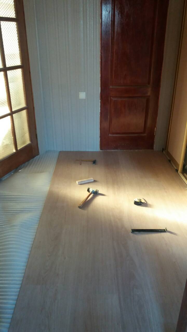

Двигаемся вперёд к цели. Купили новый холодильник, телевизор. Осталось достелить ламинат у детворы в комнате жду недостающую пачку и поставить плинтуса. А самое главное провести интернет, а то меньший требует вай фай.

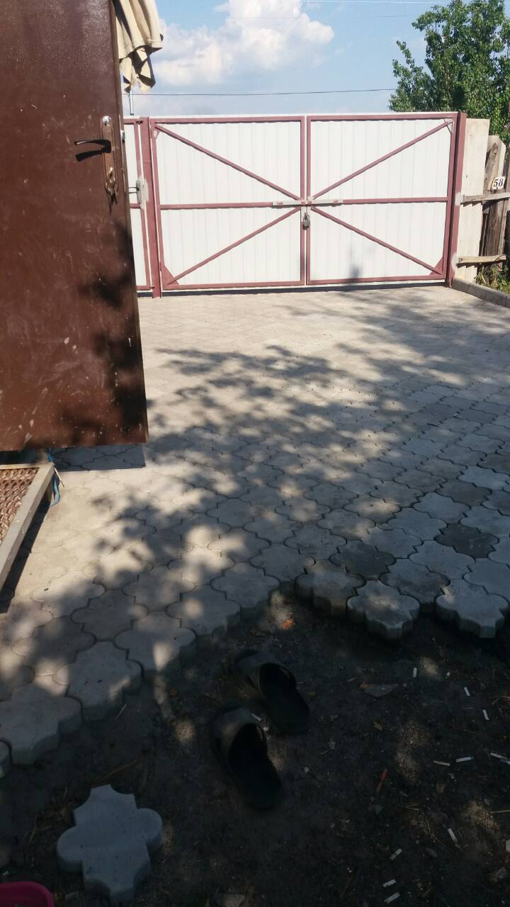

И вот оно. Свершилось. На семейном совете принято решение и вся семья на этих выходных перебралась в своё новое жильё, аж непривычно. В доме работы окончены почти полностью, ряд мелких недоделок подтянется по ходу дела. Половина двора заложено тротуарной плиткой. В дополнение к спаниелю и кошке завели будущую охранницу, не смотря на маленький возраст уже во всю гоняет кошку и спаниеля, а гавкает как взрослая, давно хотел овчарку и вот оно сбылось. Как говориться мечта идиотов сбывается, не смотря на все трудности. Теперь нужно отвыкнуть от квартиры и привыкать к тишине в доме. Младшим завели интернет и поставили телевизор на 43 дюйма.

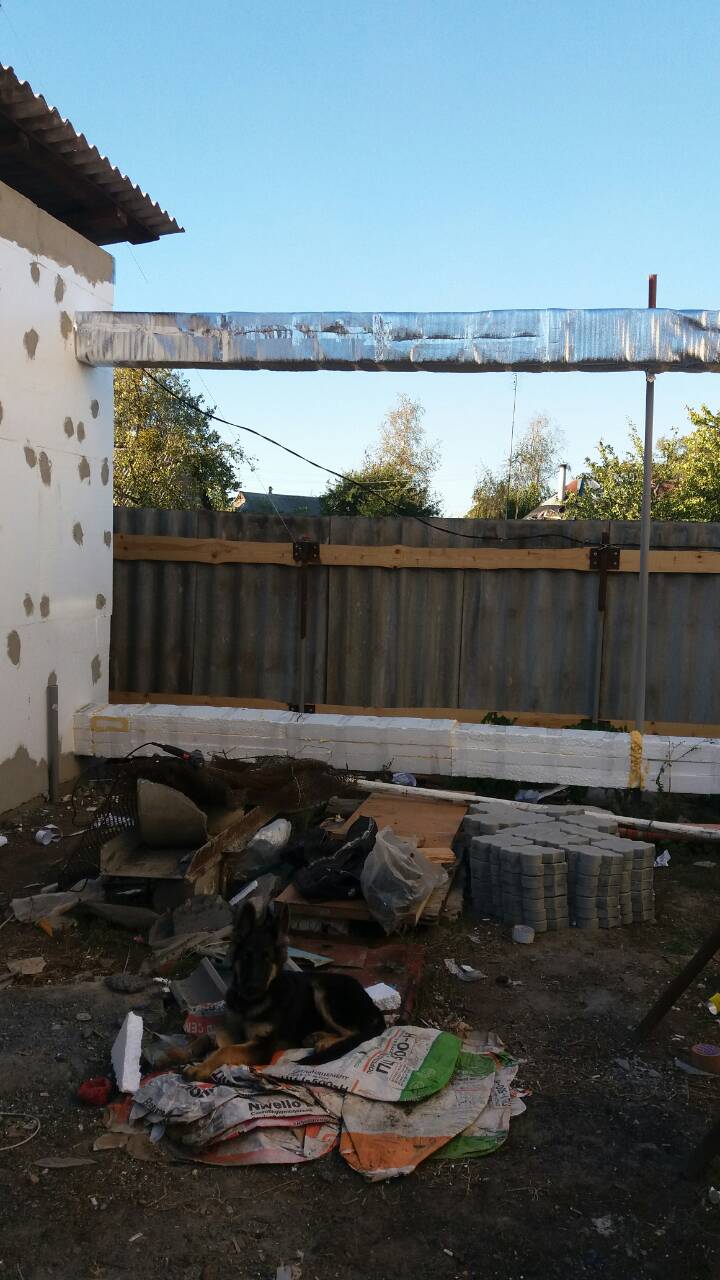

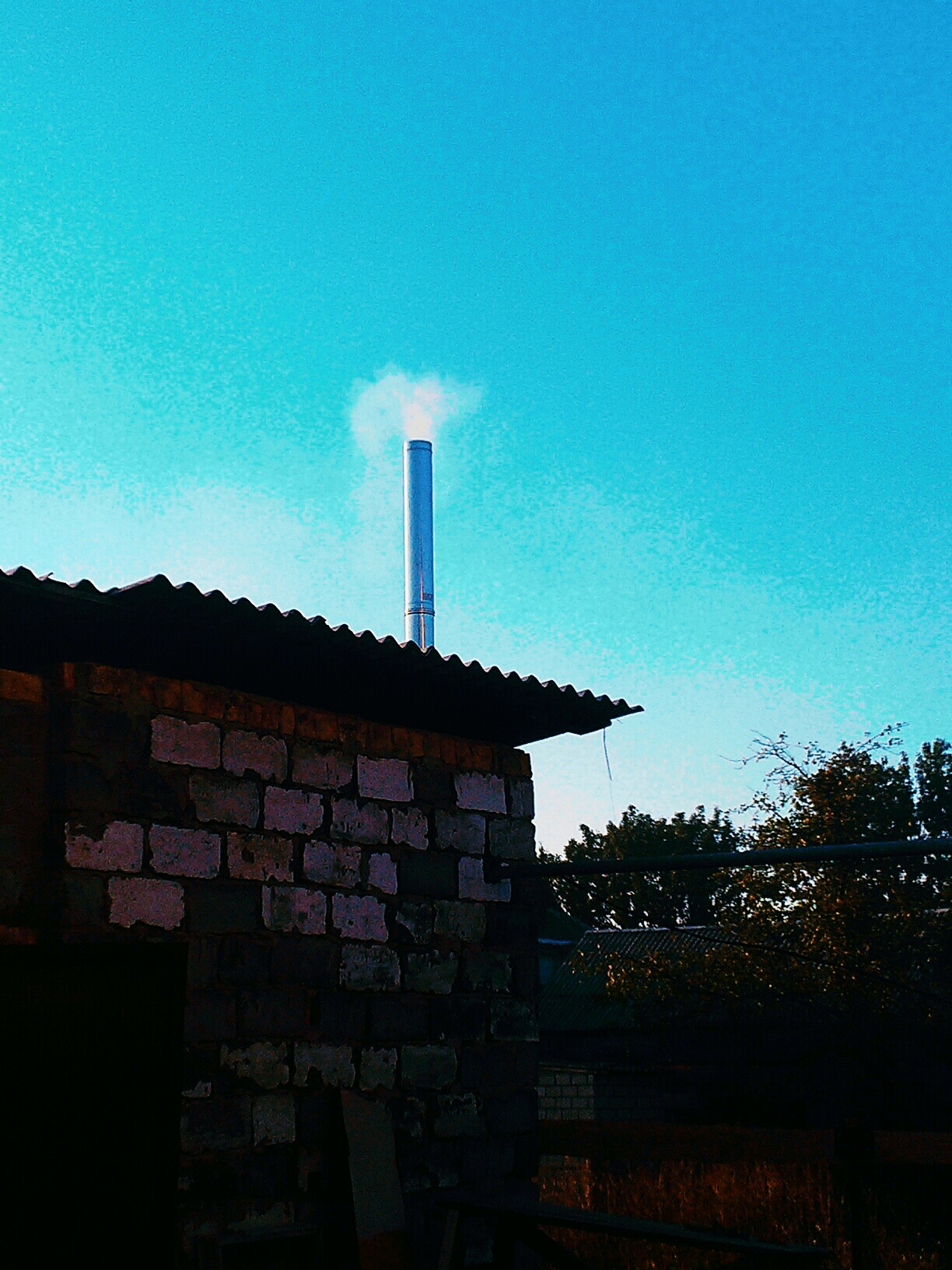

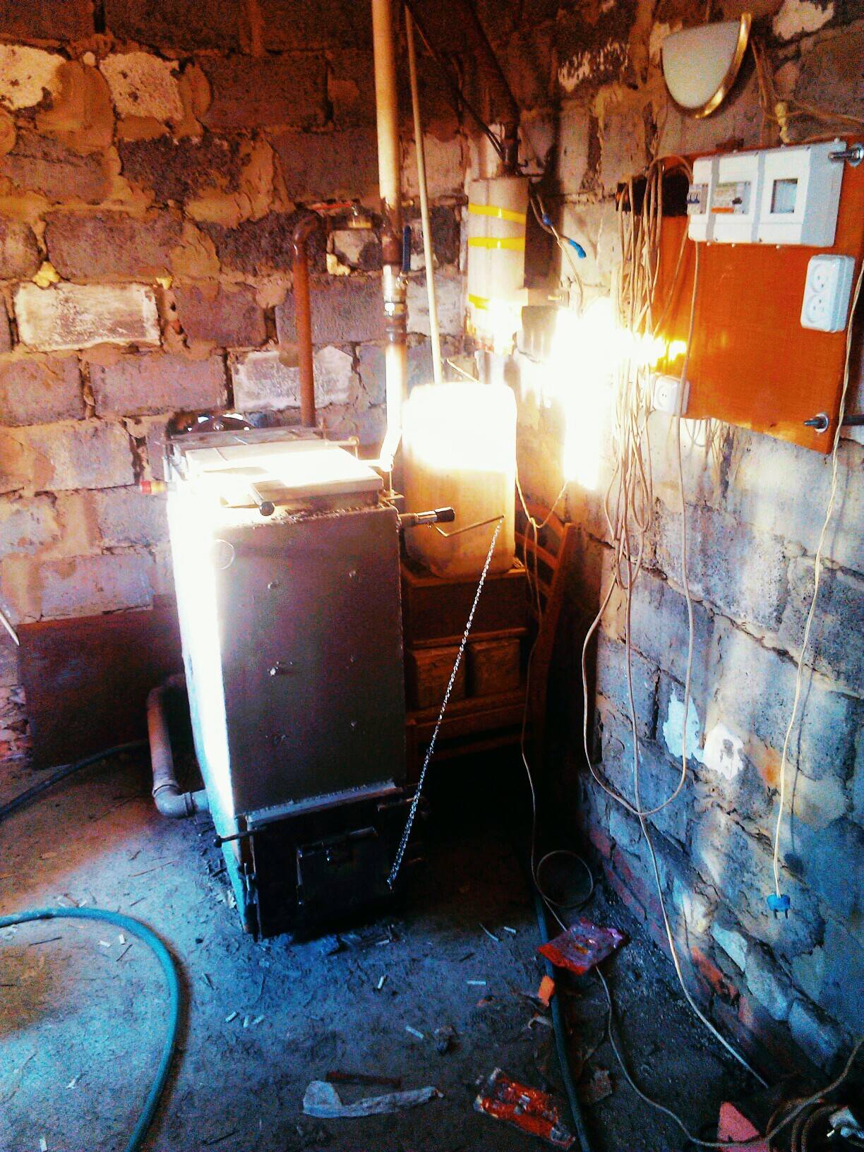

Потихоньку движемся вперёд, а времени категорически не хватает. Ставим забор от соседа. Поставил котёл ТТ впаре с электро. Временно накинул дымоход и топил по ночам, жарковасто аж. На выходных планируем утеплить дымоход и установить целиком. Трубы подачи и обрати до дома утеплить пенопластом 100мм. Ещё нужно котельную утеплить и проводку развести. Охранница потихоньку подростает.
Спасибо. Привычная жизнь обрушилась и теперь привыкаем жить в своём доме , а не в четырех стенах квартиры. Забот добавилось, но детворе нравиться. Затопил котел всяким хламом от старого дома и жарко уже.
если котел тт, обратите внимание не совать туда типа дсп, там смола она оседает на стенках.

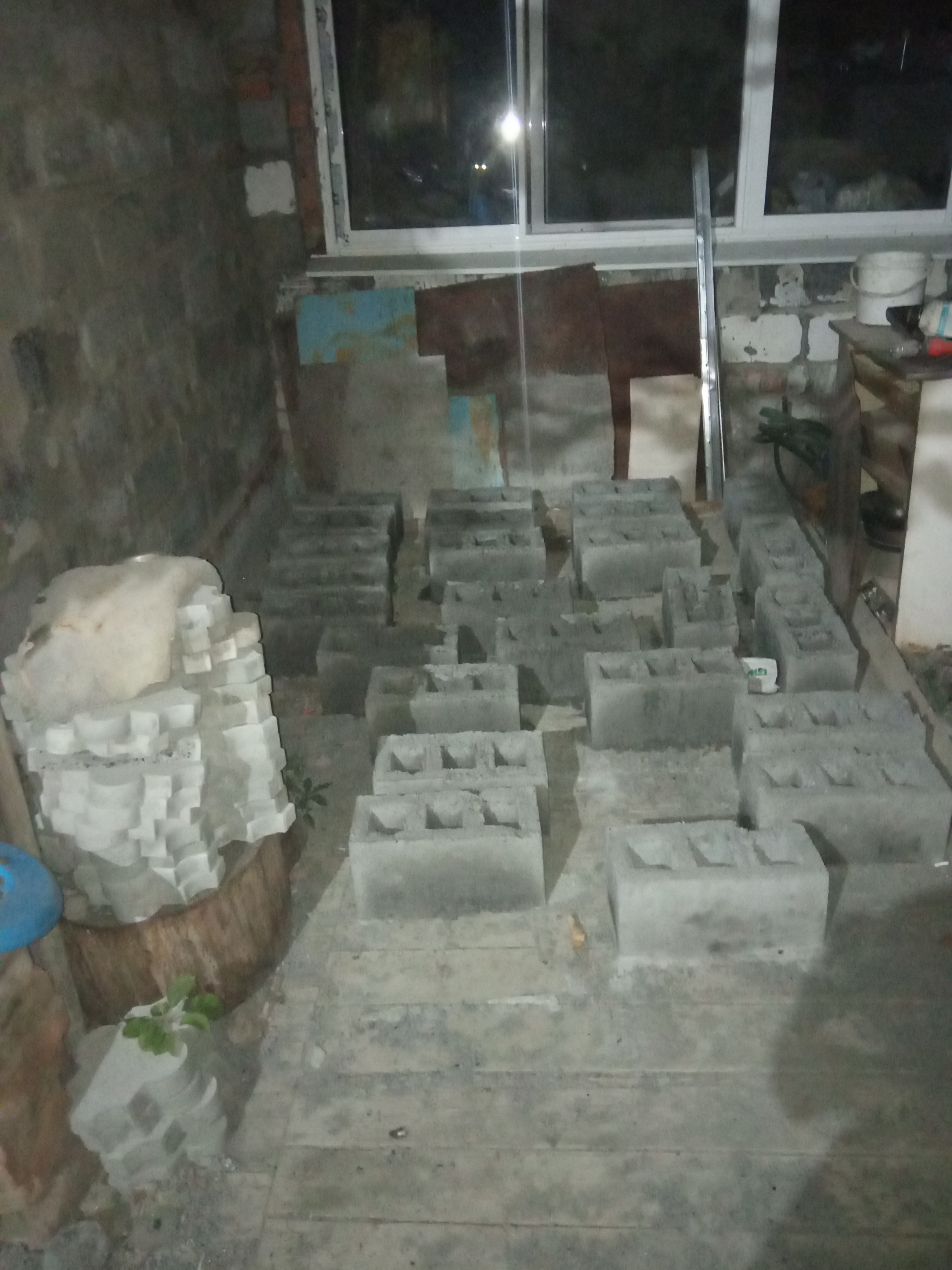

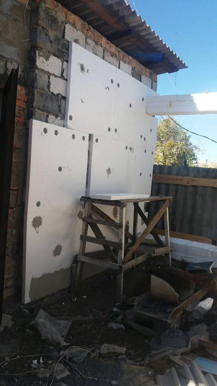

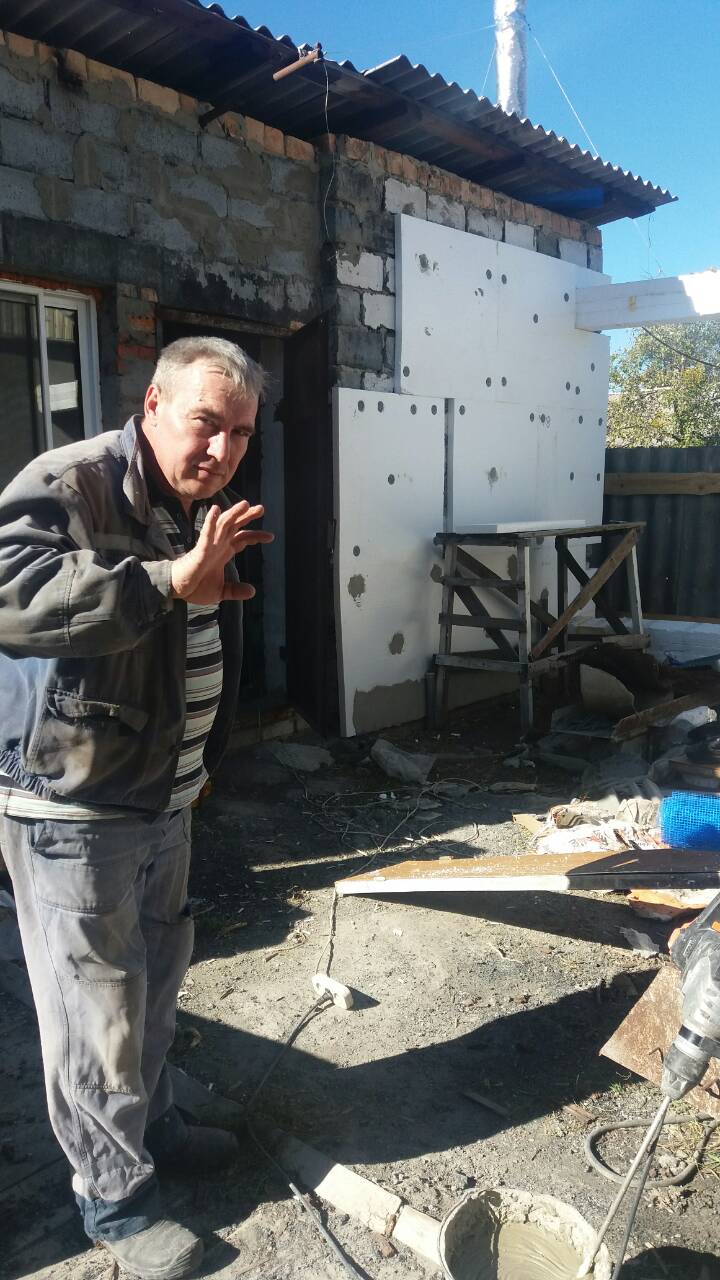

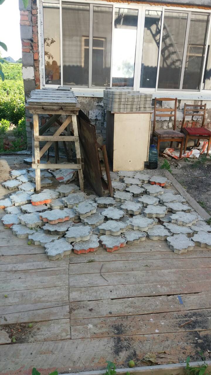

Утепляем стены котельной и теплотрассы от котла к дому. За одно изготавливаем тротуарную плитку, надо же двор доводить до ума.

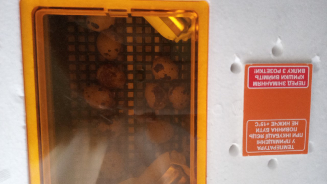

Жене подарили инкубатор с яйцами и теперь в котельной перепёлки и они уже несут яйца.

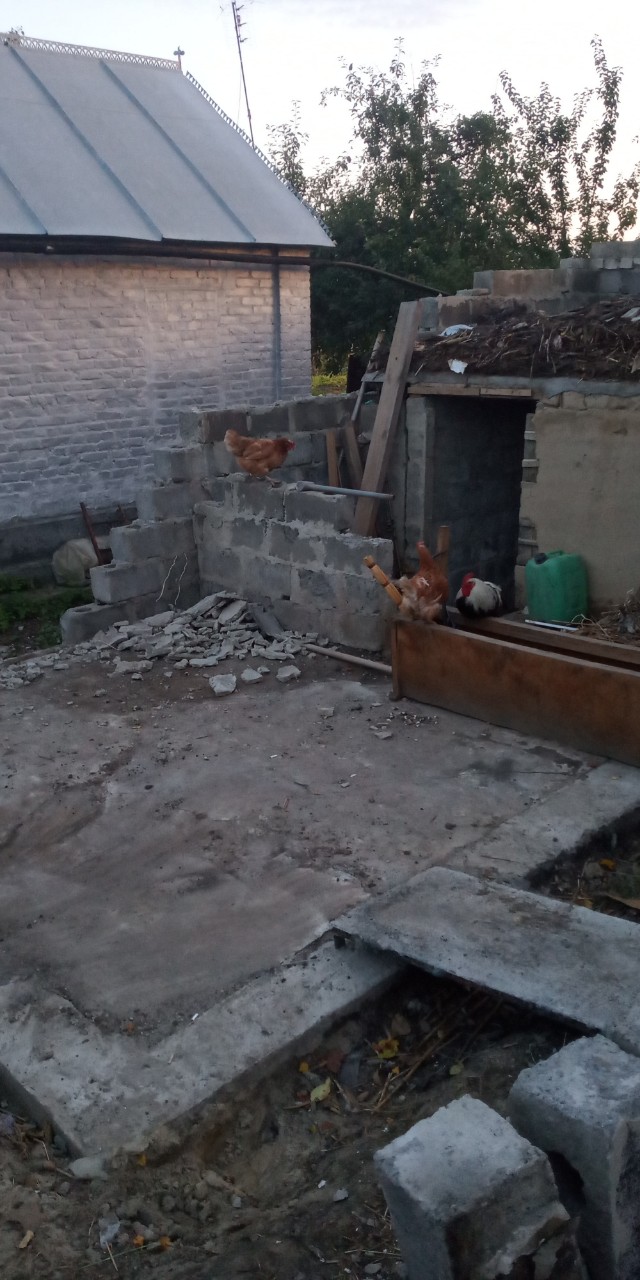

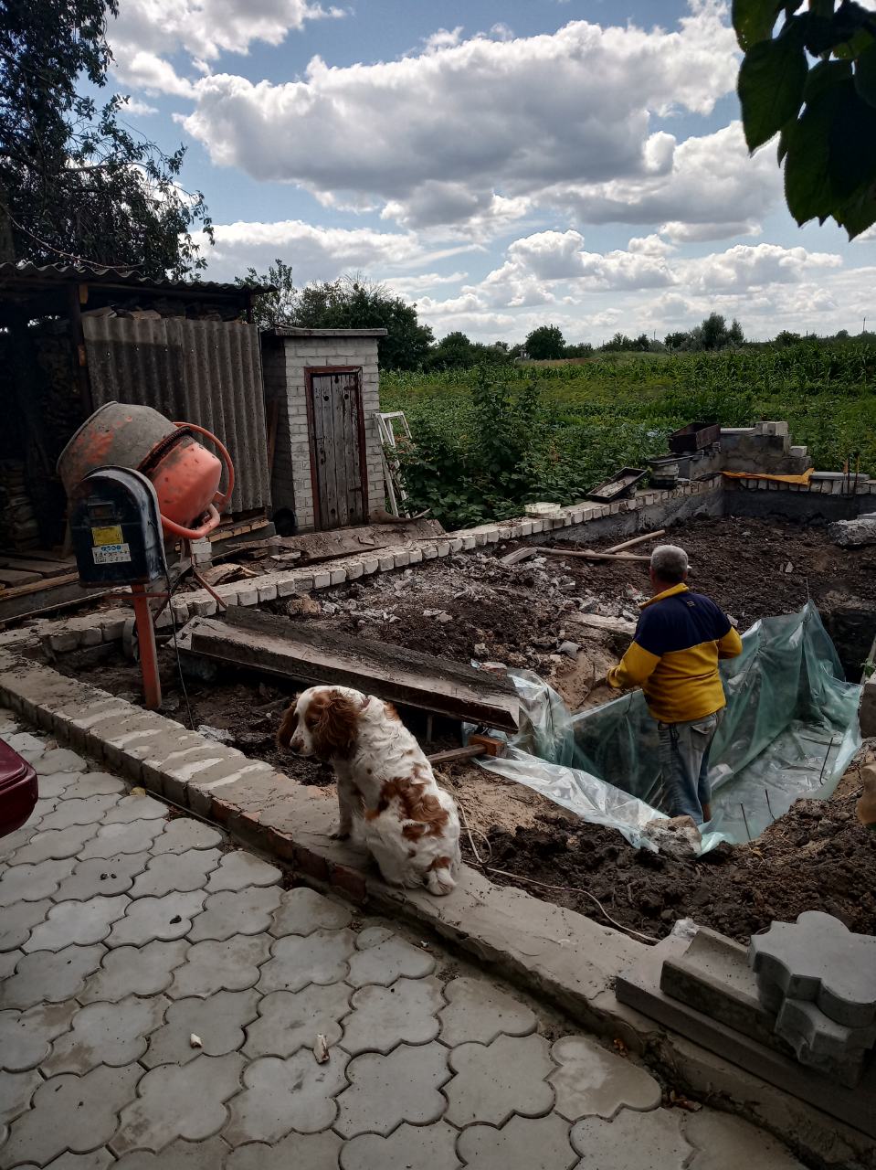

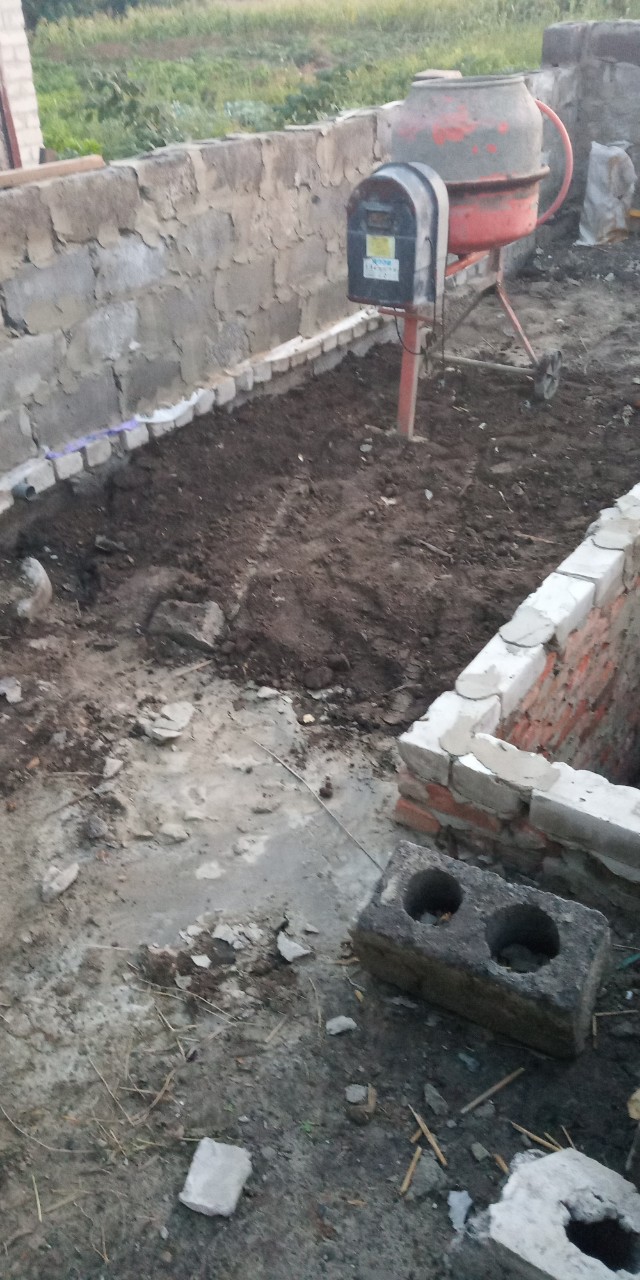

Сарай потихоньку разобрали и положили коробку гаража. Ещё перекрыть и сварить ворота.

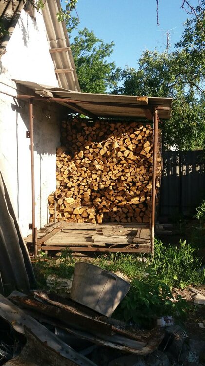

Поставили новый дровник, уже не времянку и забиваем его дровами пиляя всякий хлам
