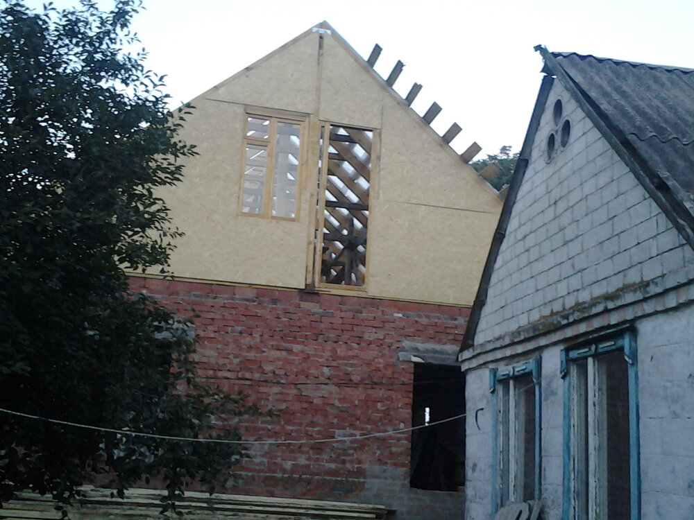

строимся в Лимане. и ещё немного фото. и пора к детворе съездить в лагерь проведать.

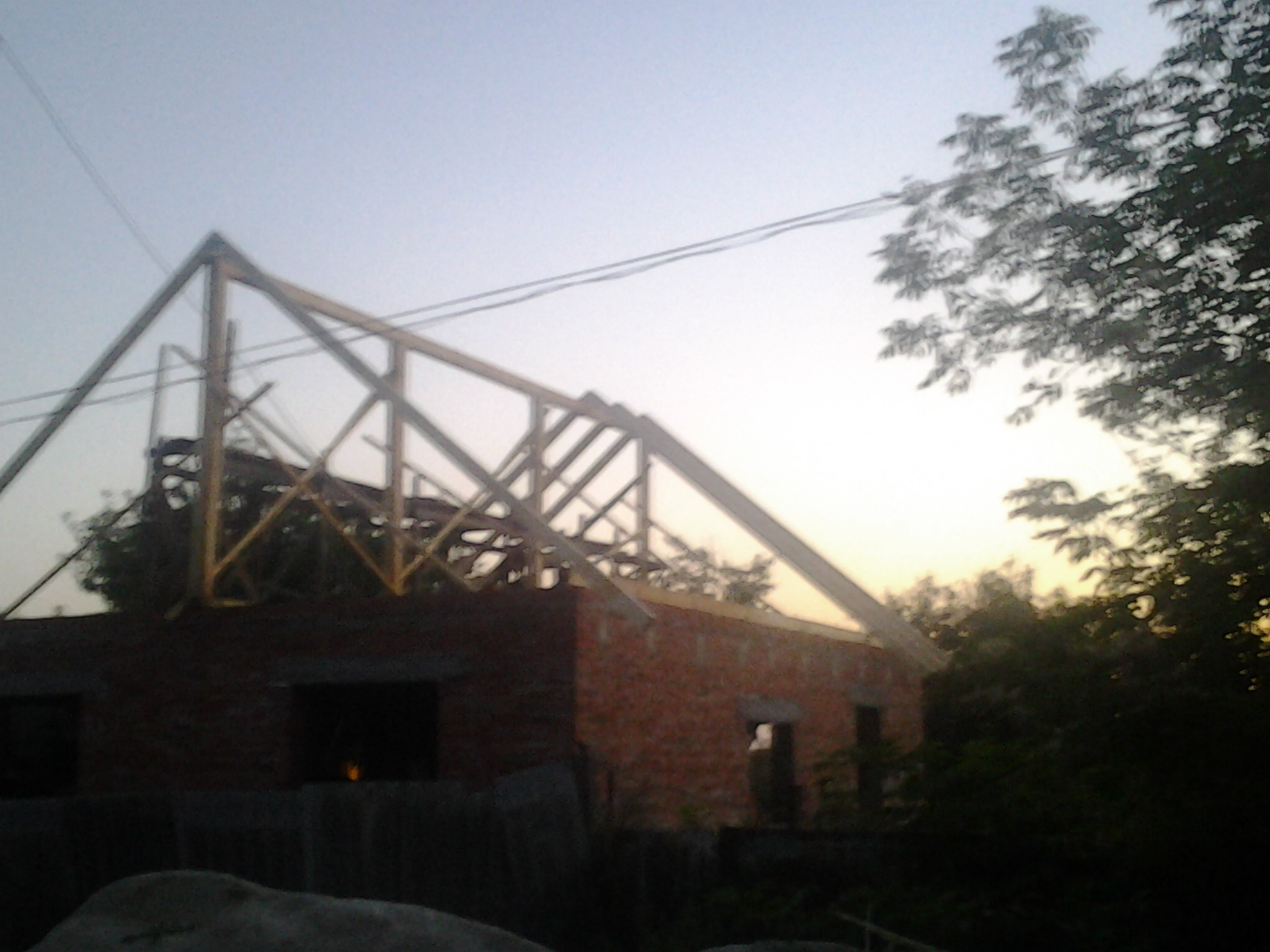

размеры сняты и нужно заказывать МЧ.

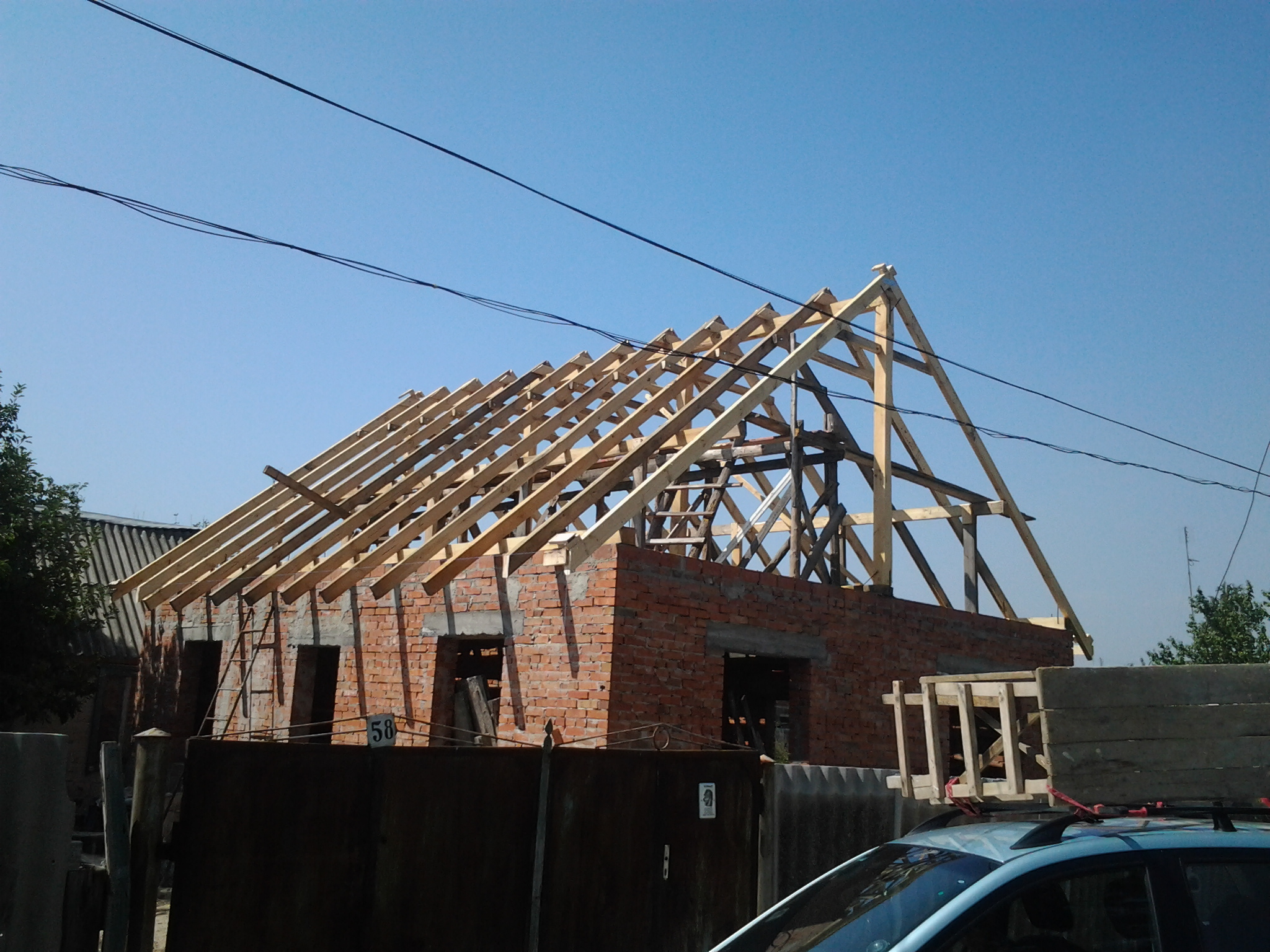

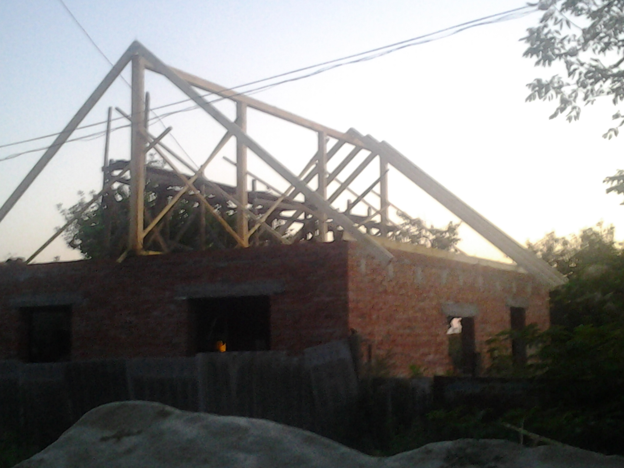

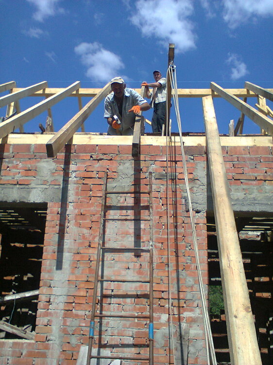

иногда приходила неожиданная поддержка со стороны......в виде тёщи, а как же без них.

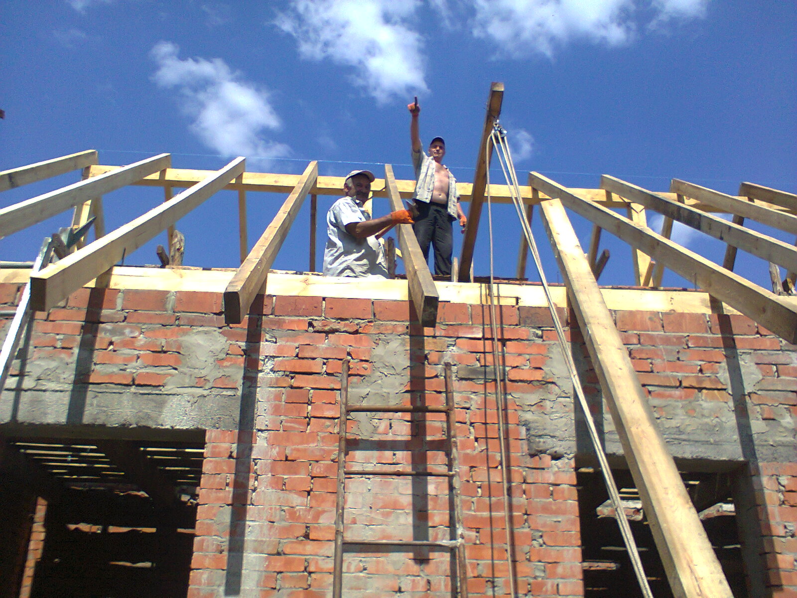

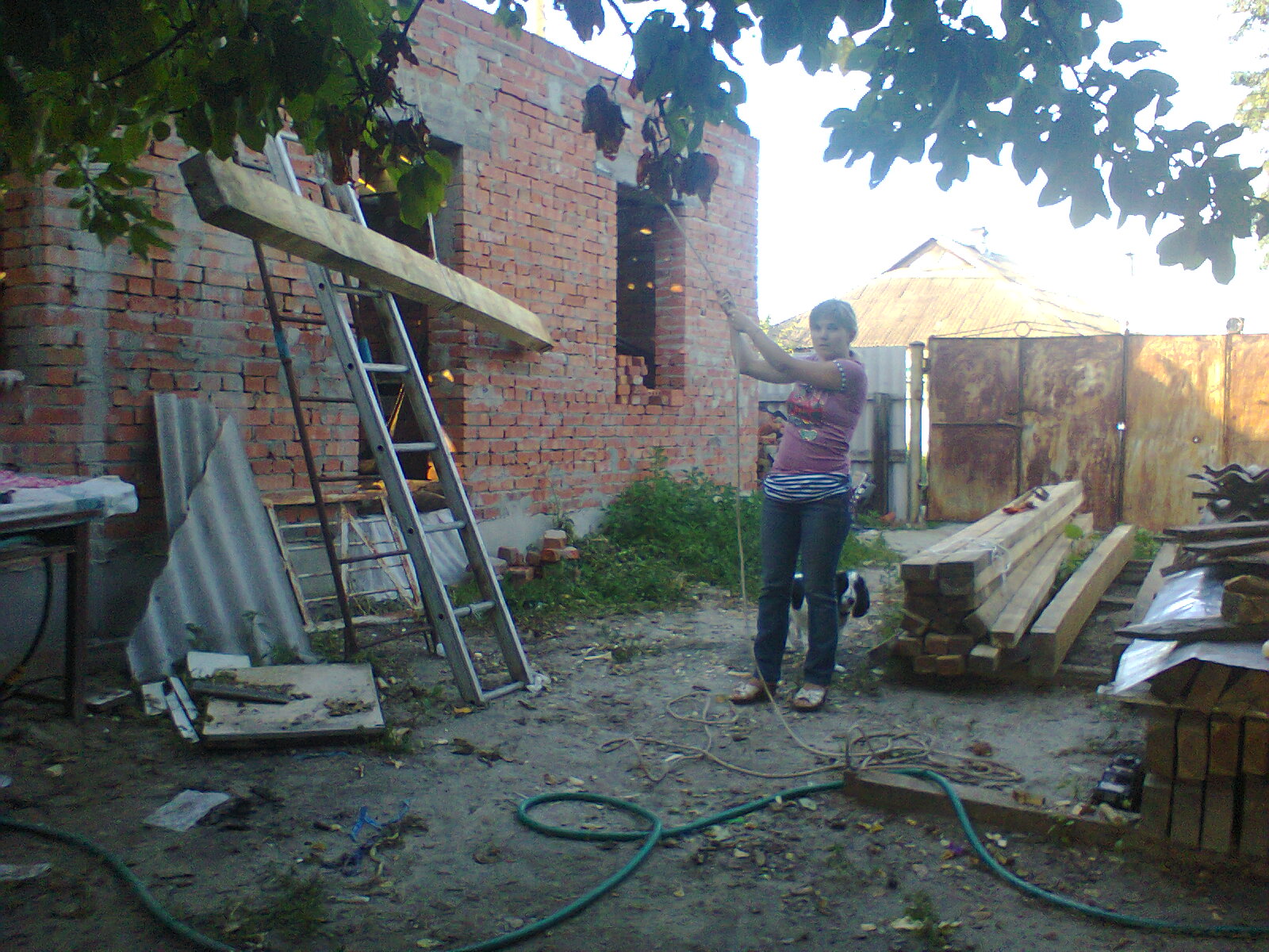

система блоков от Архимеда позволяет и супруге закидывать наверх тяжести не напрягаясь.
главное на унывать и только вперёд.

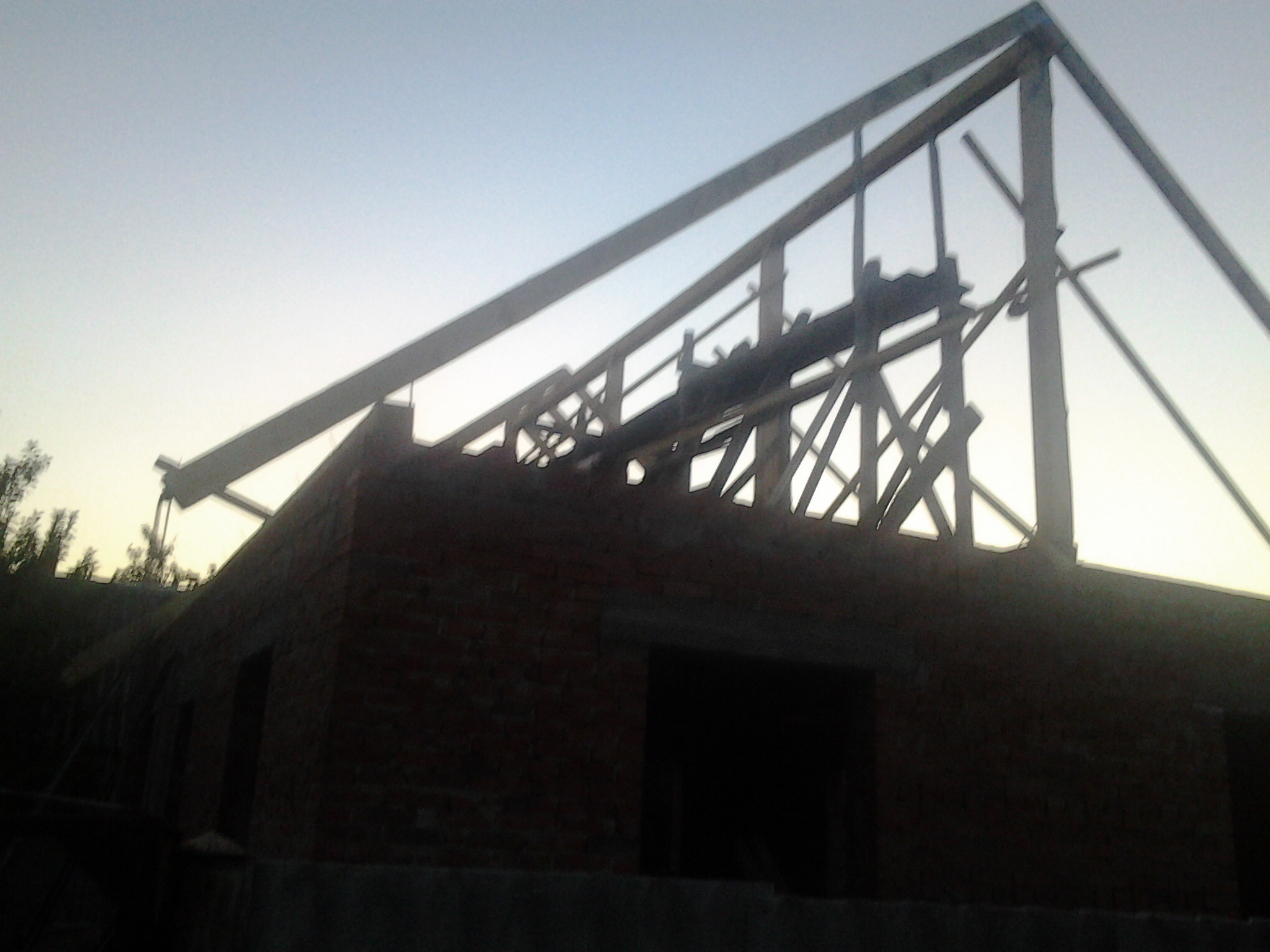

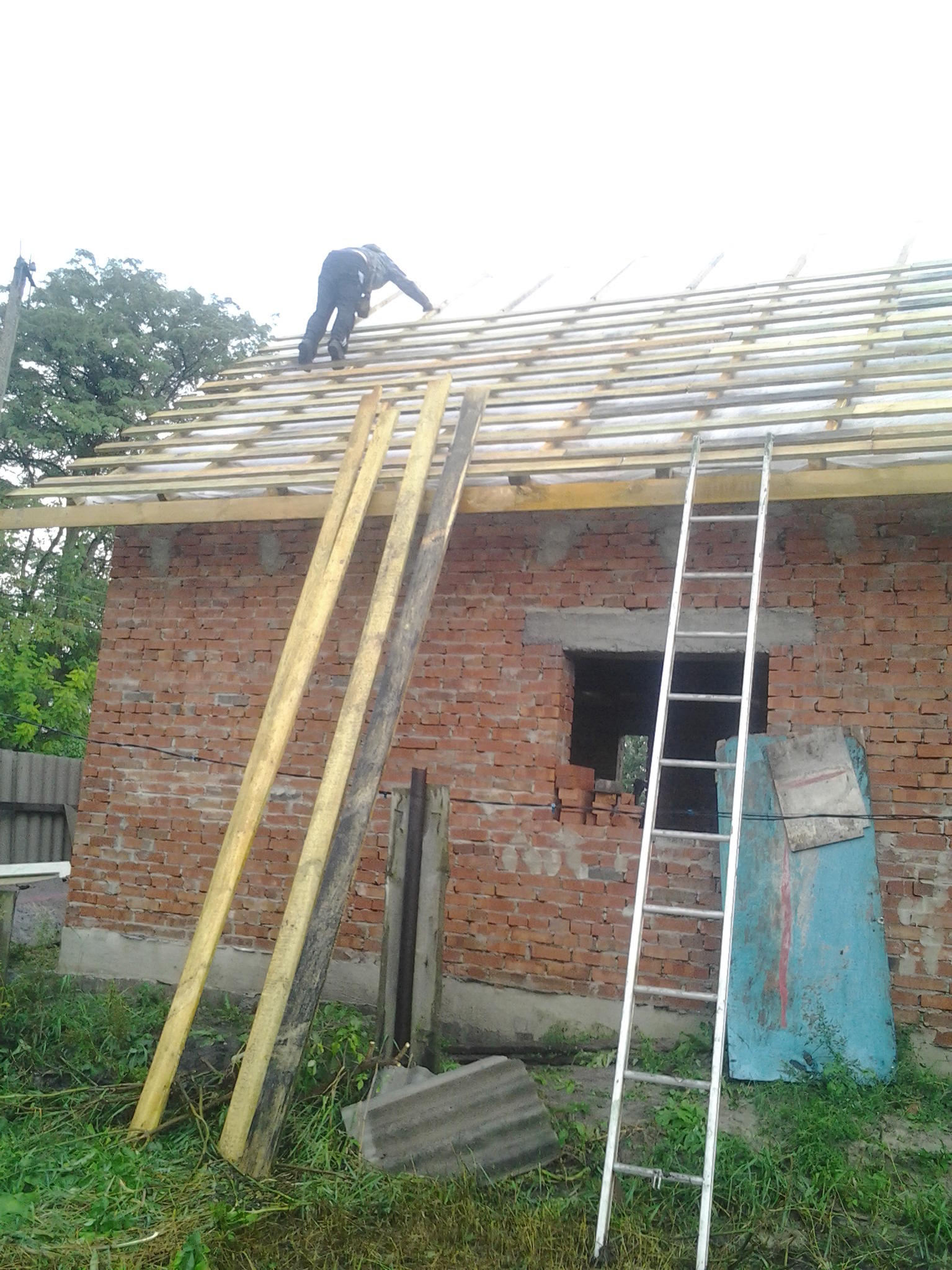

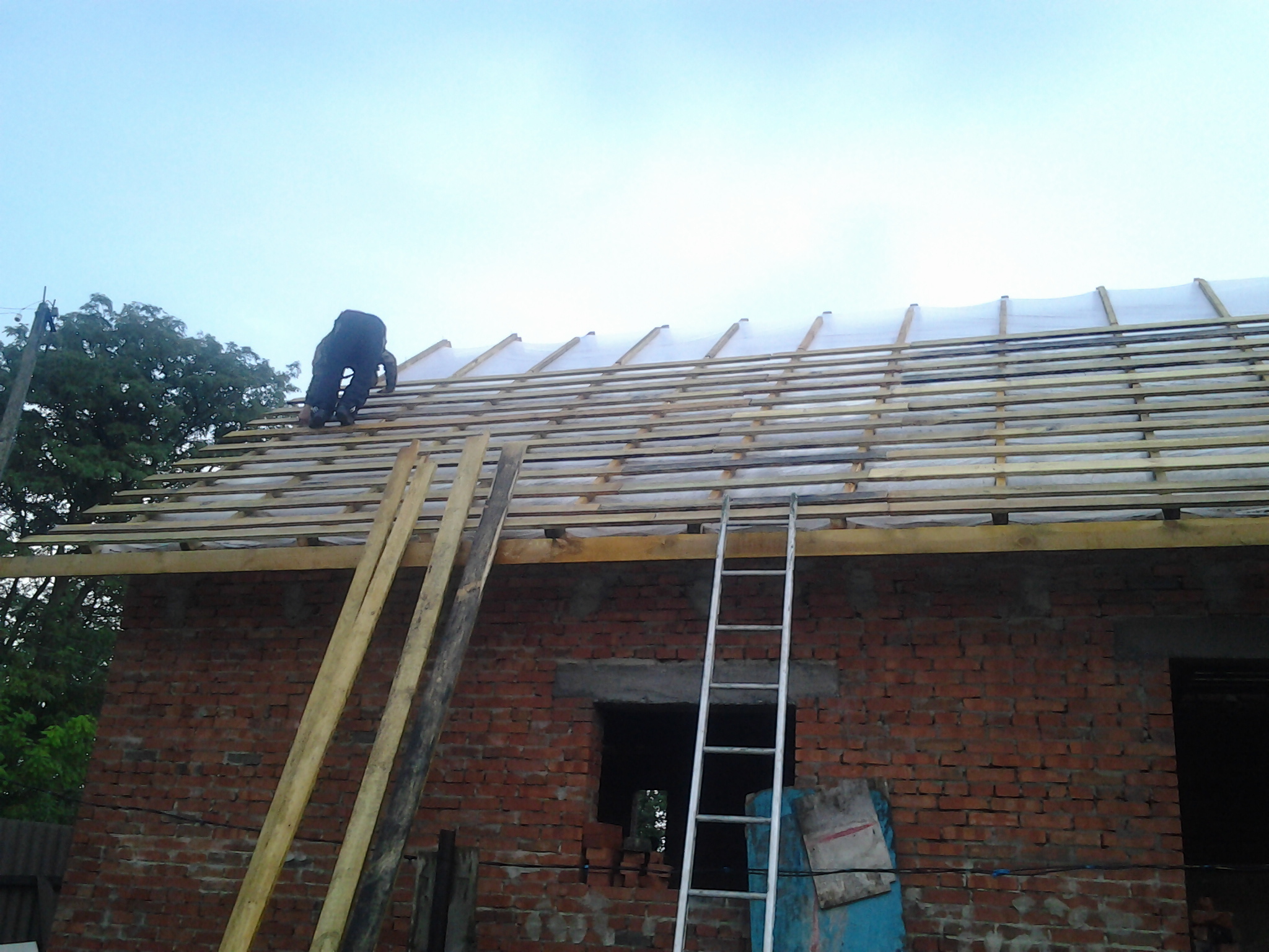

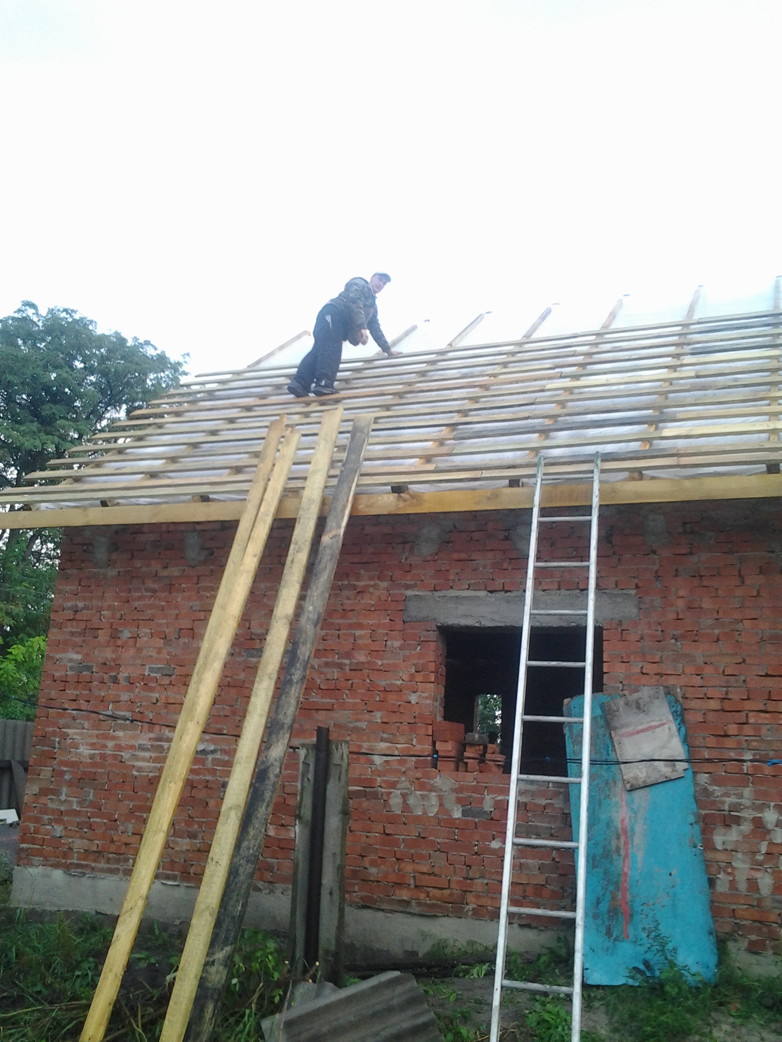

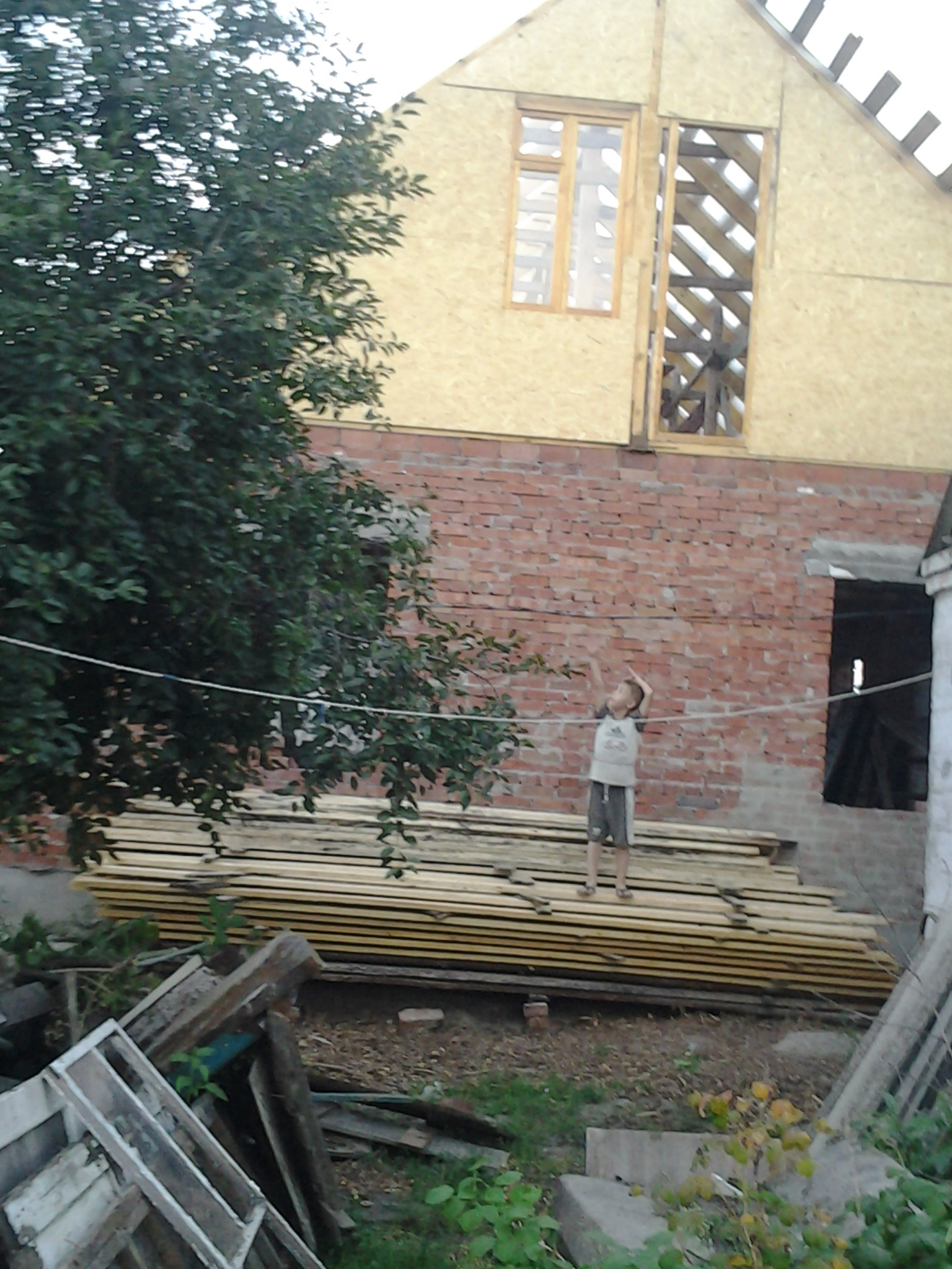

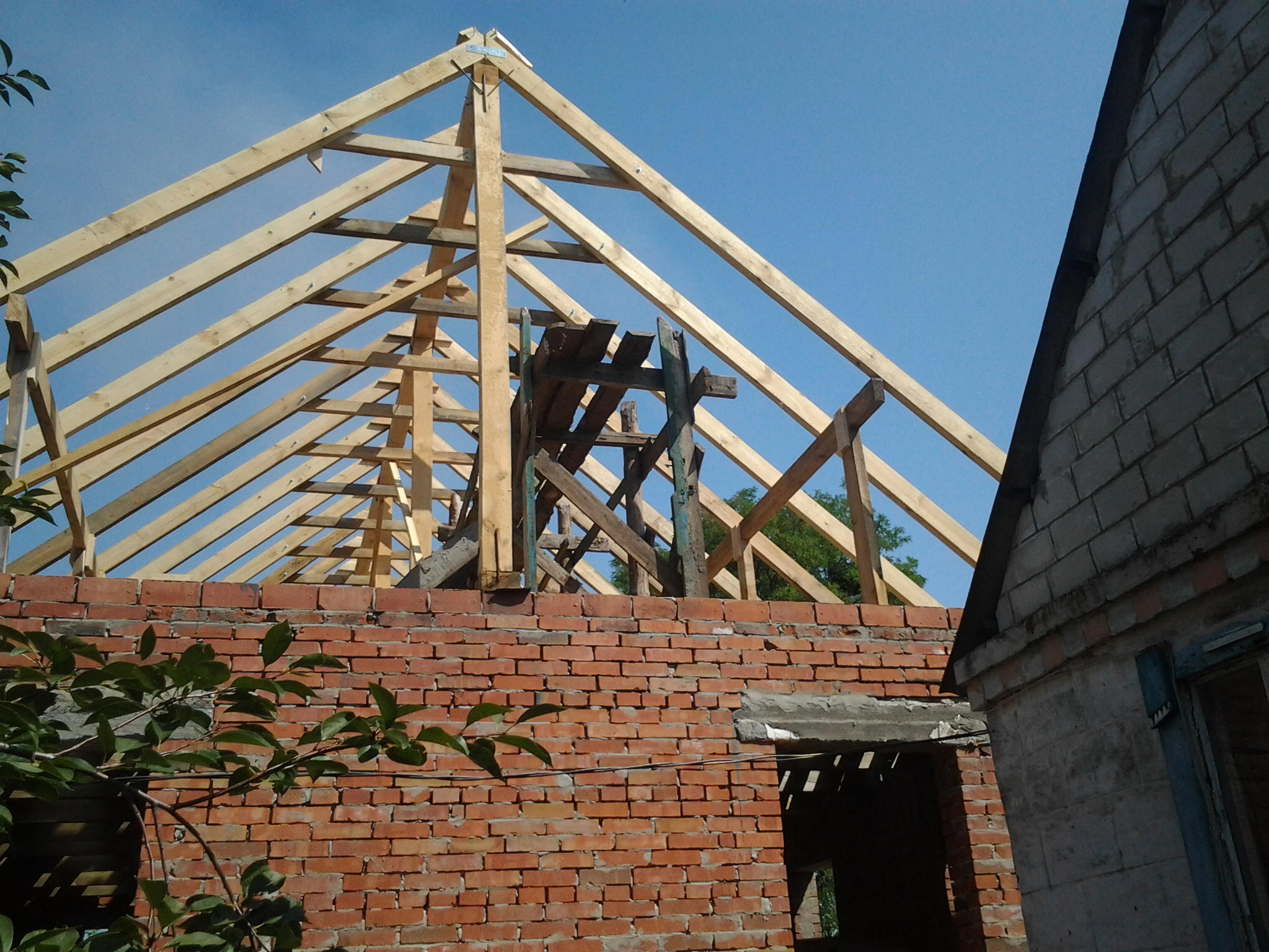

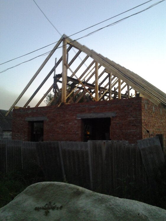

вчера из Харькова еле домой доехали. потоки воды смыли на дорогу груды мусора и щебня. сегодня с утра дождика не было и натура не удержалась-сорвала с рассвета на стройку.

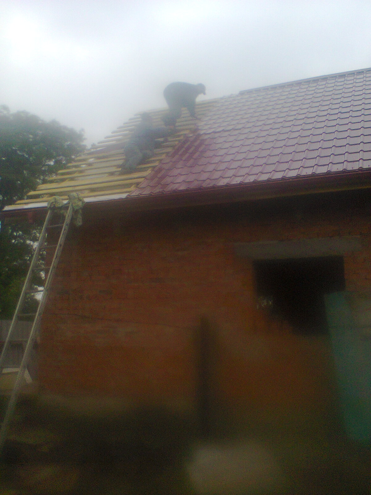

но после обеда дождь не дал шанса и пришлось штурмовать как в поговорке: "дождь идёт, а мы скирдуем".

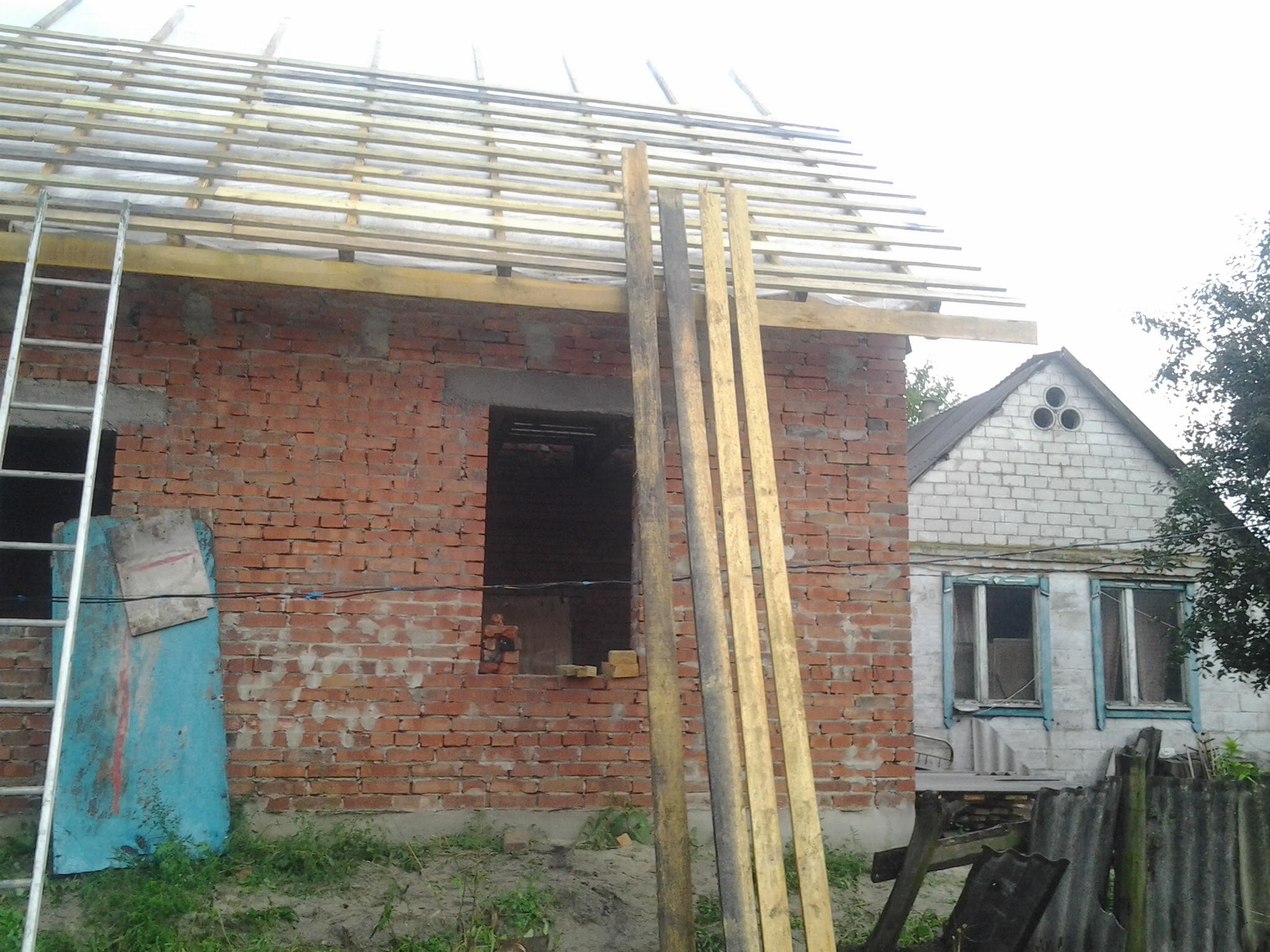

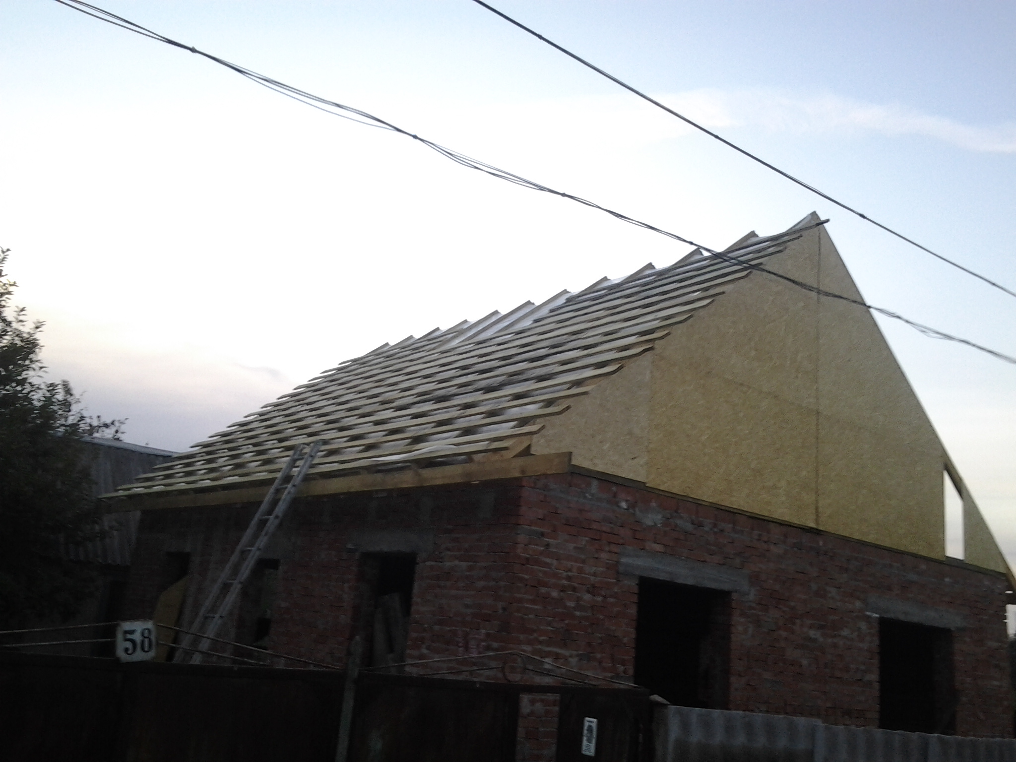

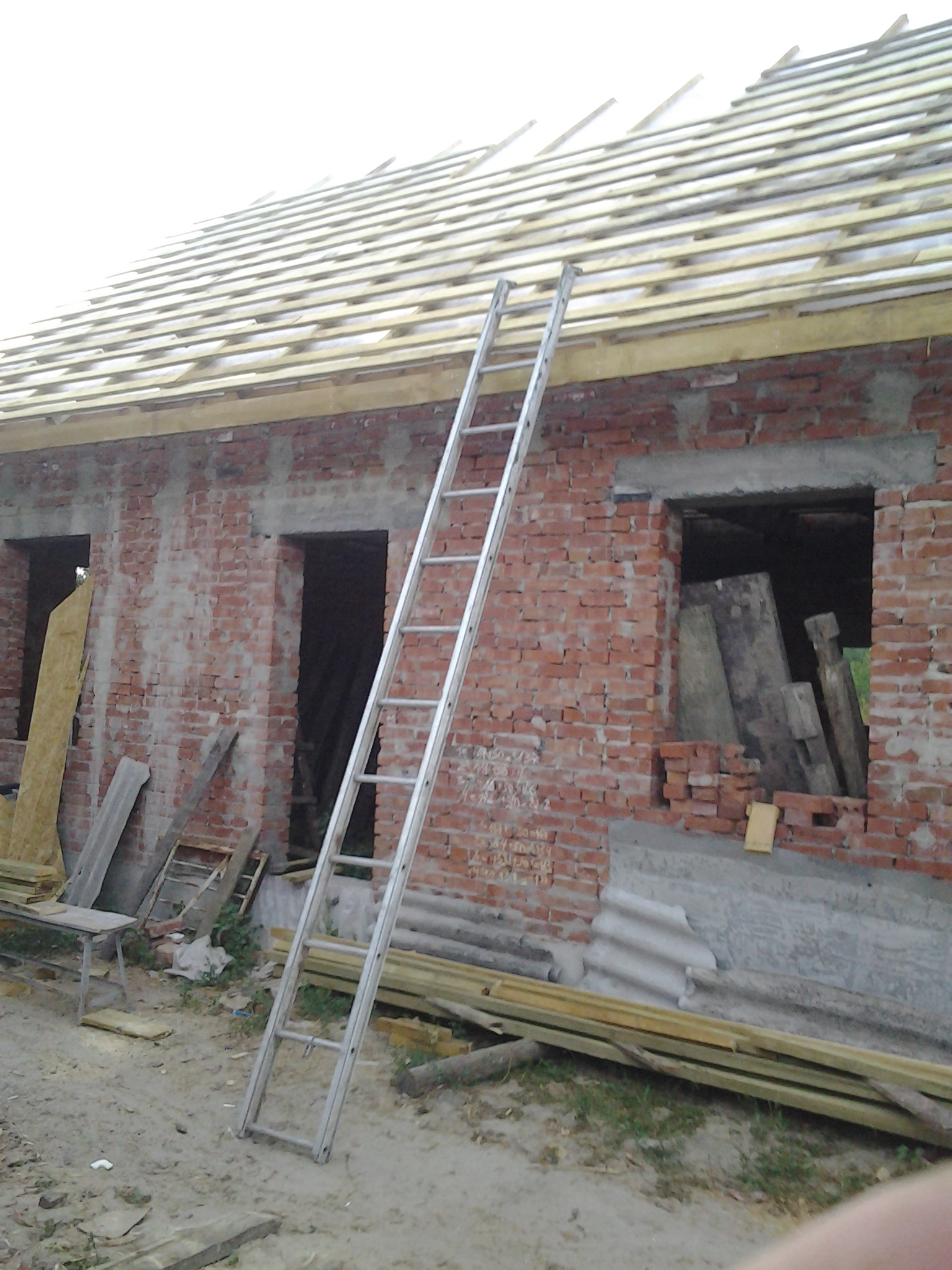

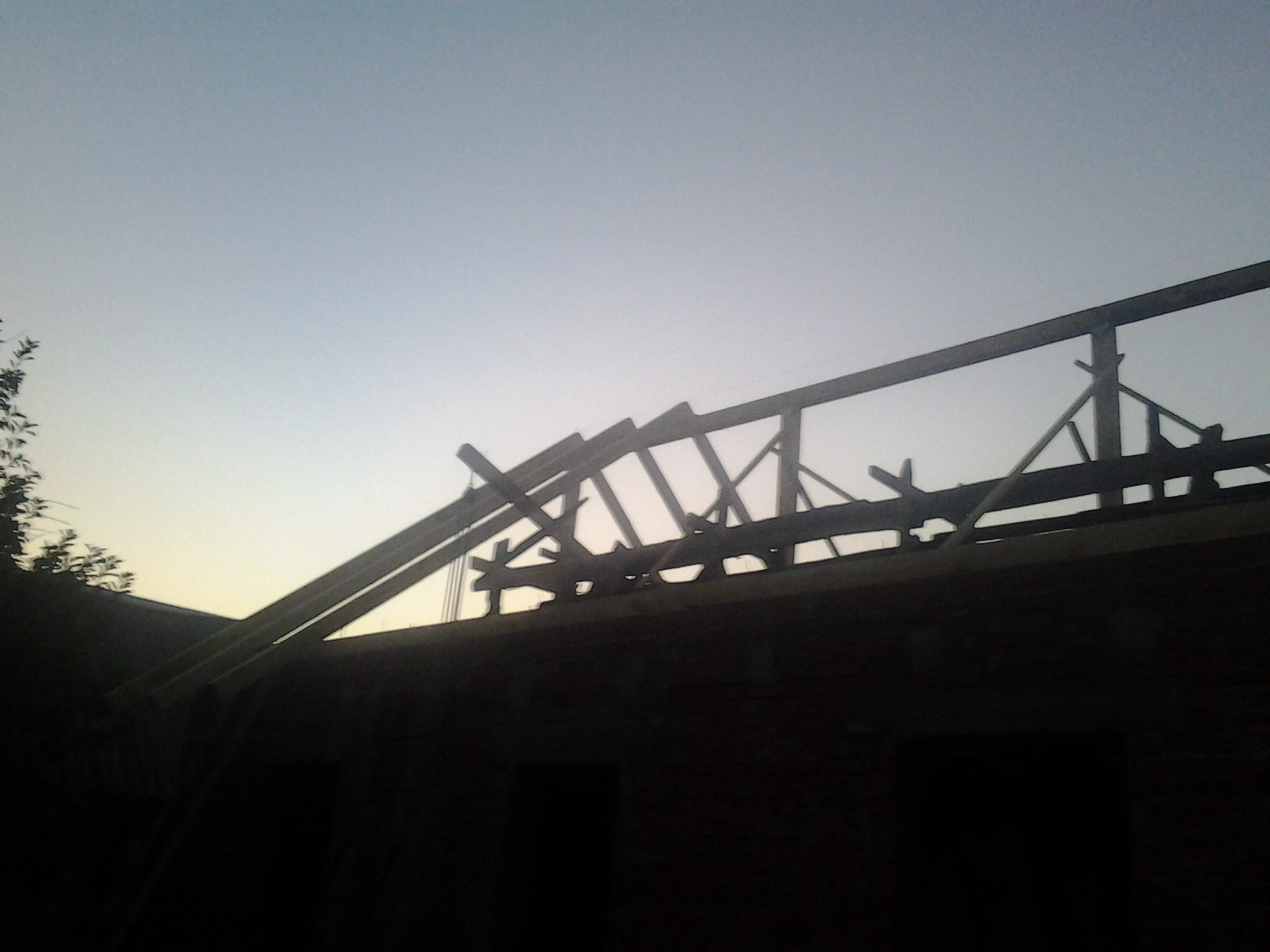

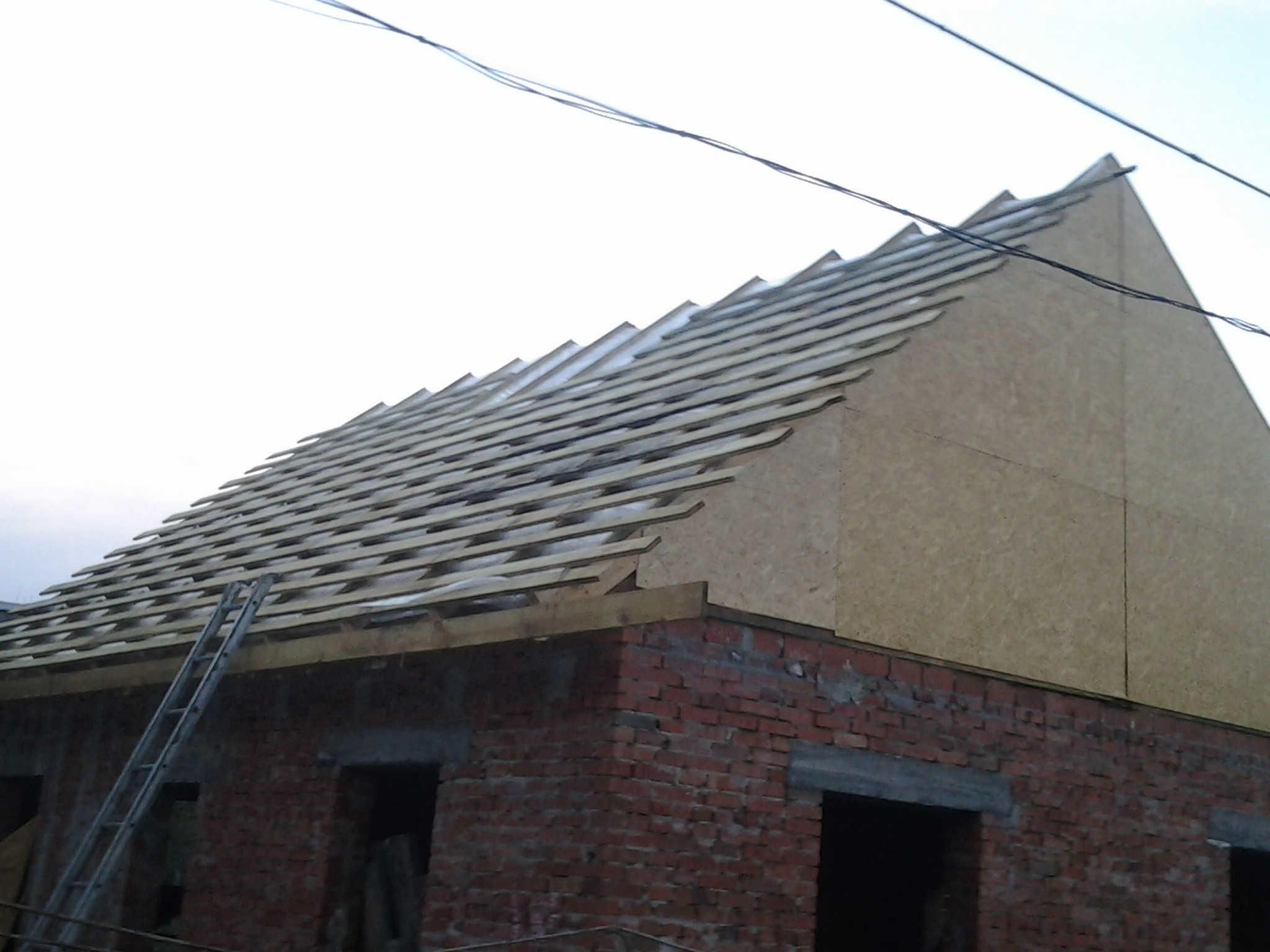

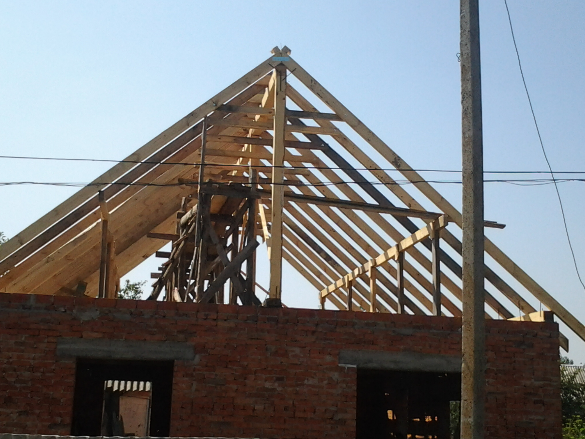

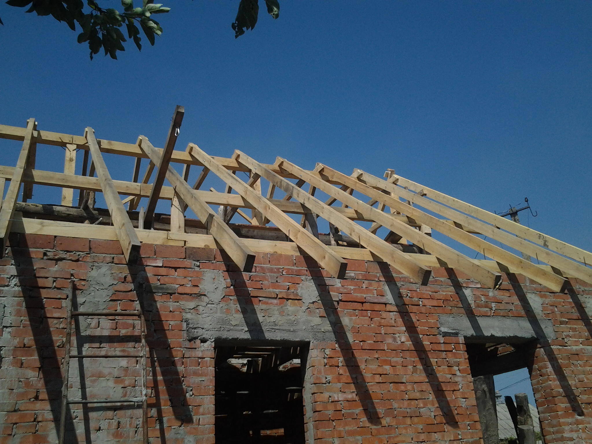

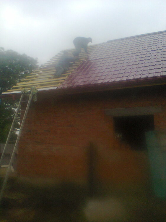

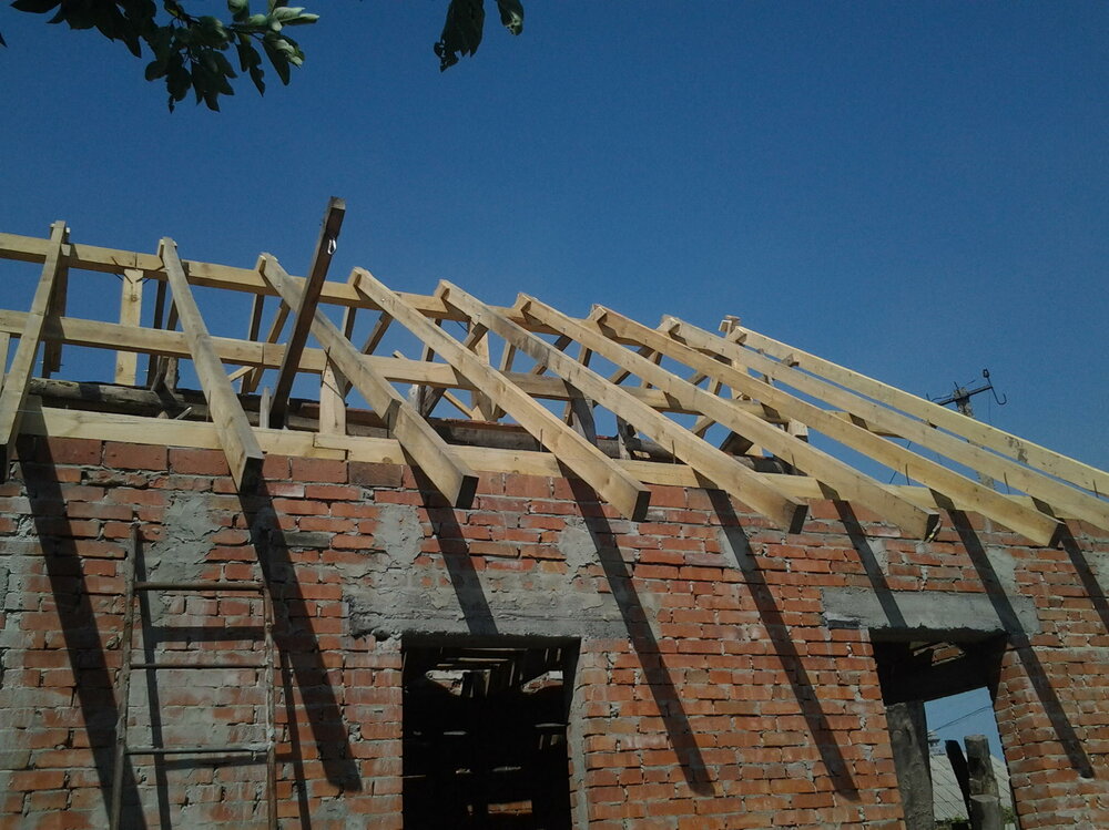

а нужно закончить обрешётку, к следующим выходным приедет МЧ.
Завтра нужно меньших в школу, пол дня пропало.
А на рыбалку хочется, закончу и за спининг возьмусь(живу надеждой).

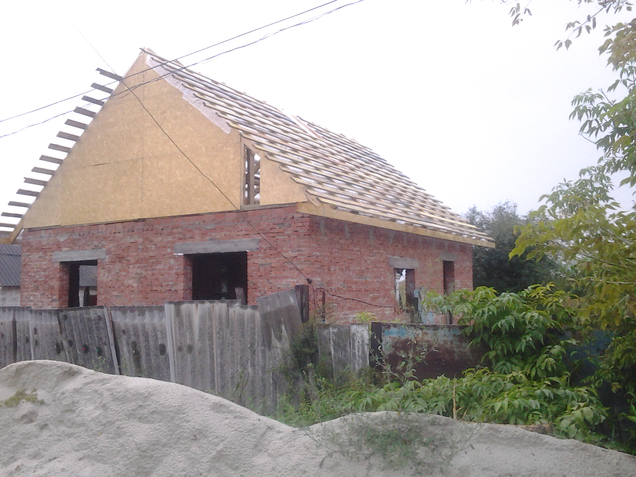

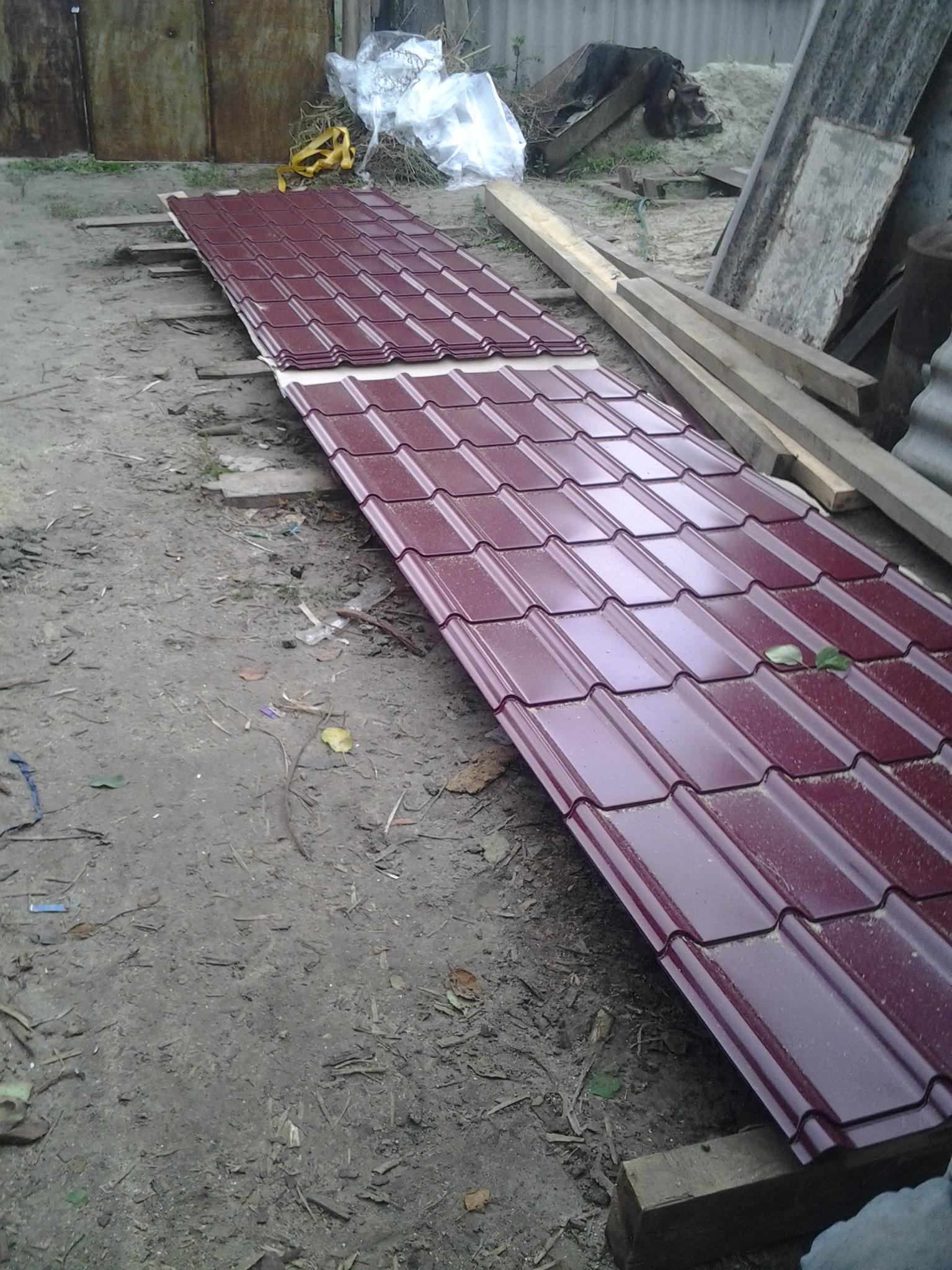

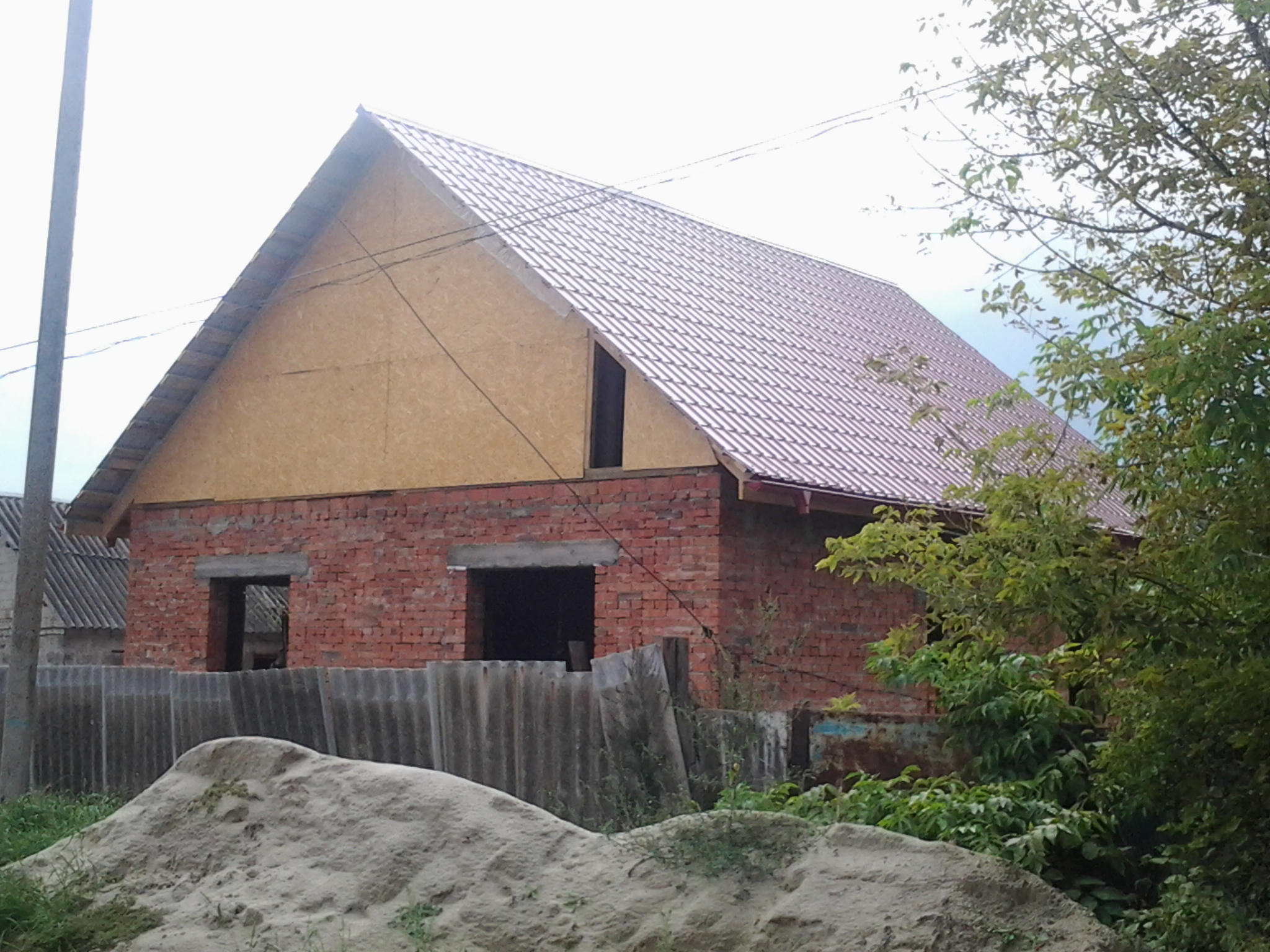

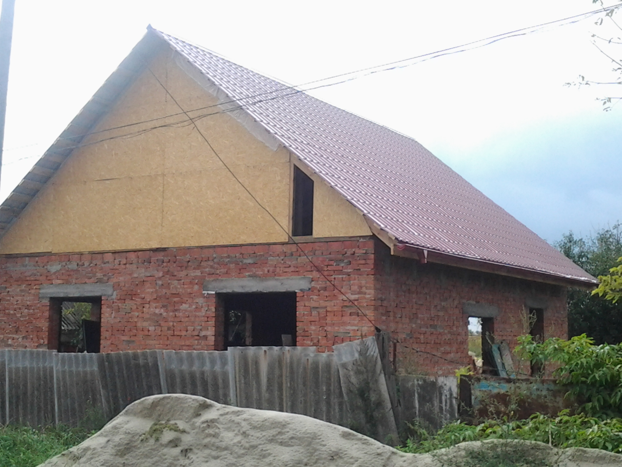

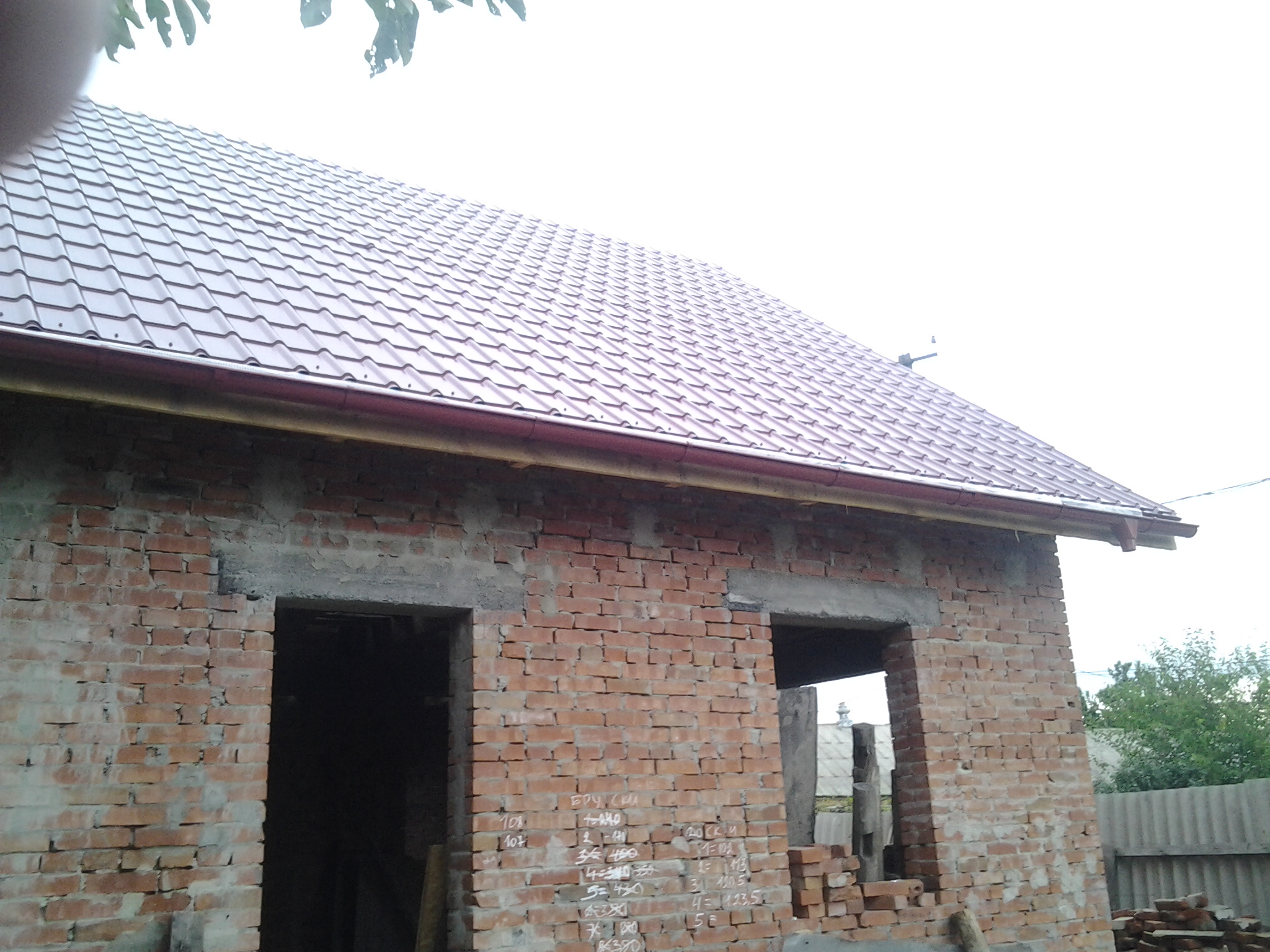

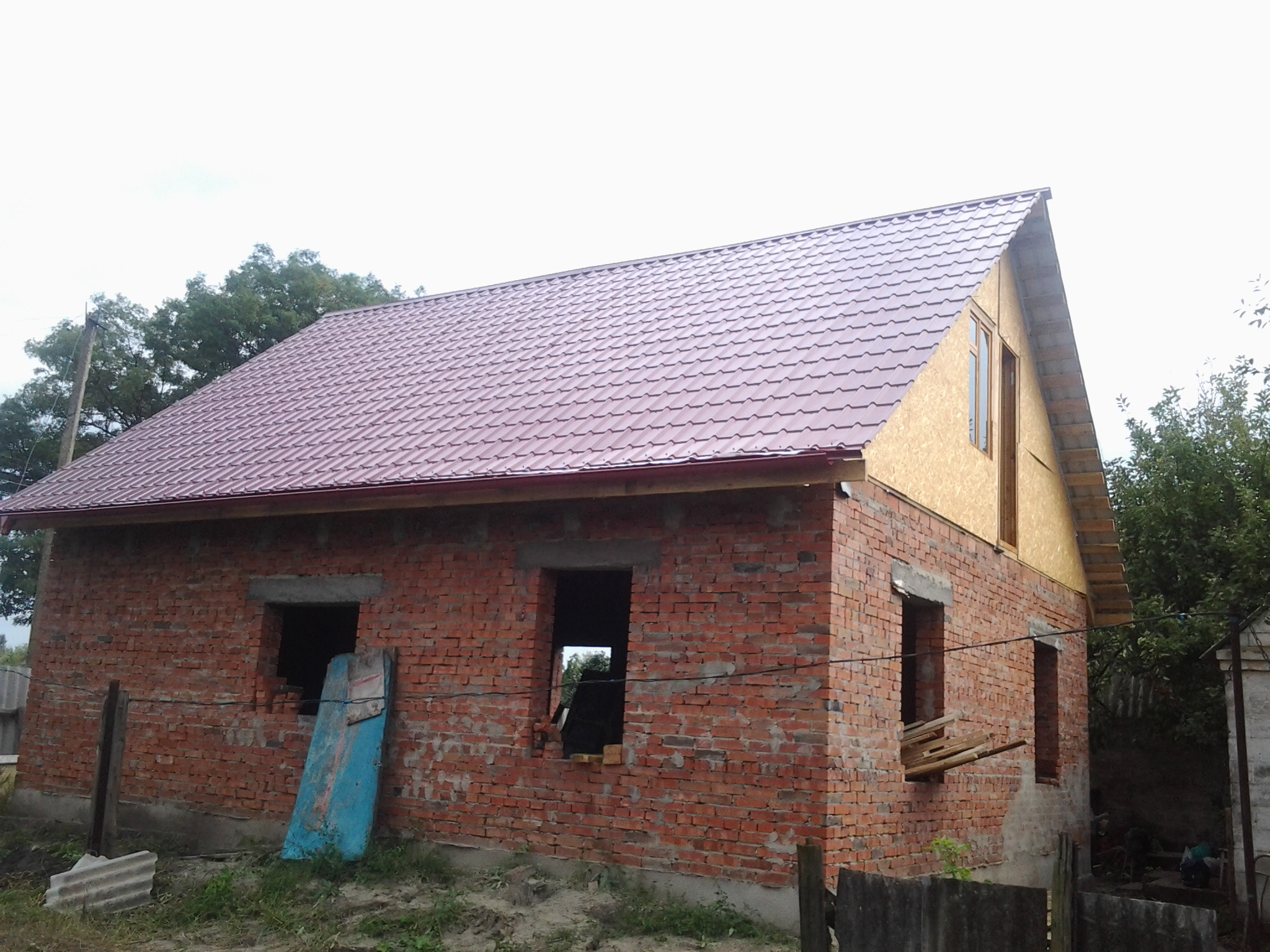

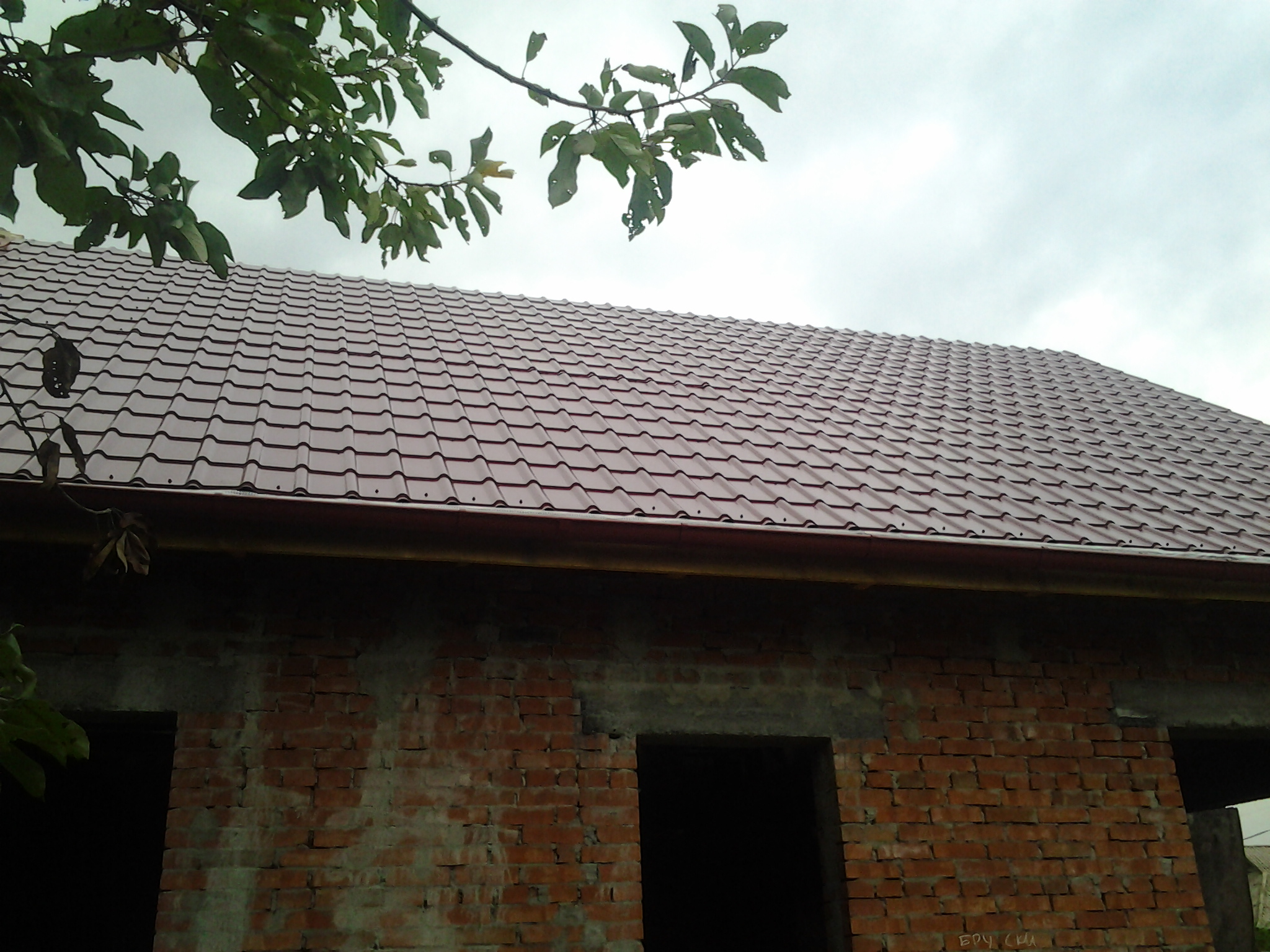

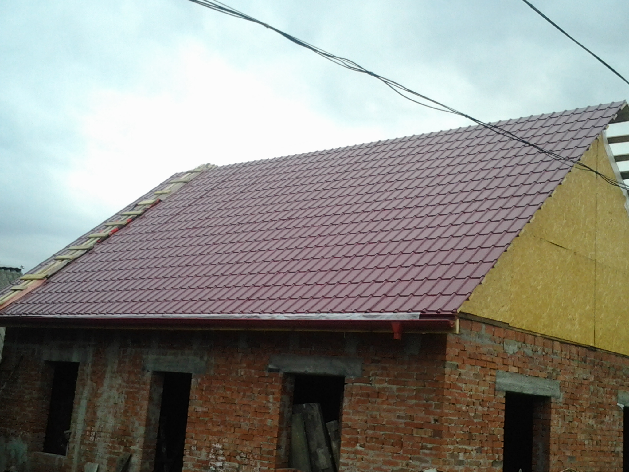

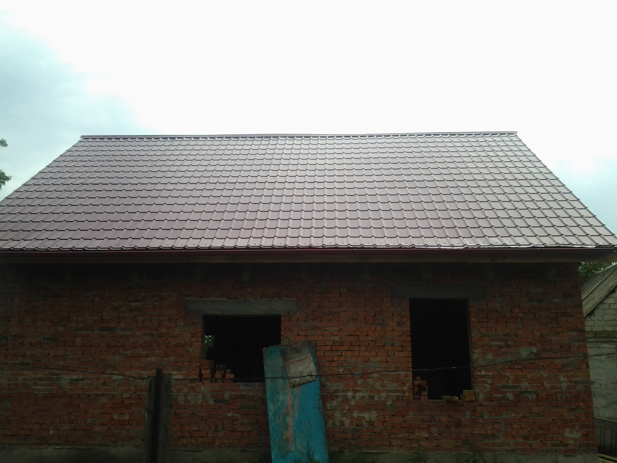

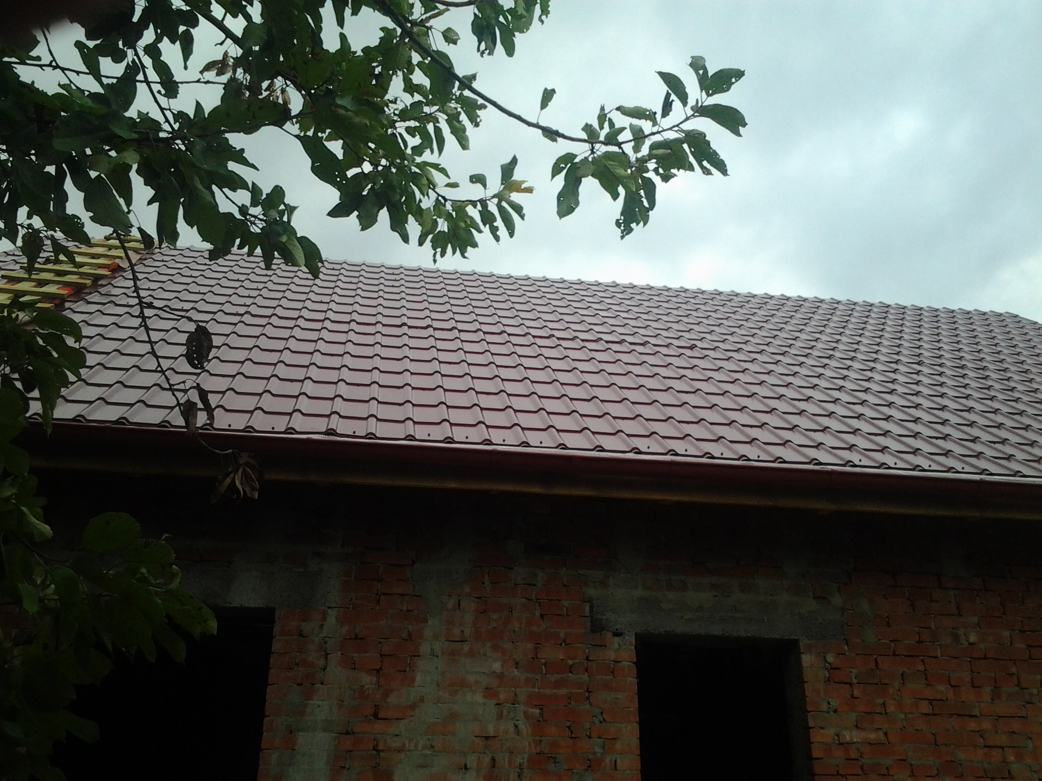

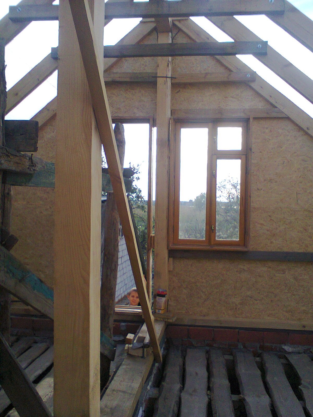

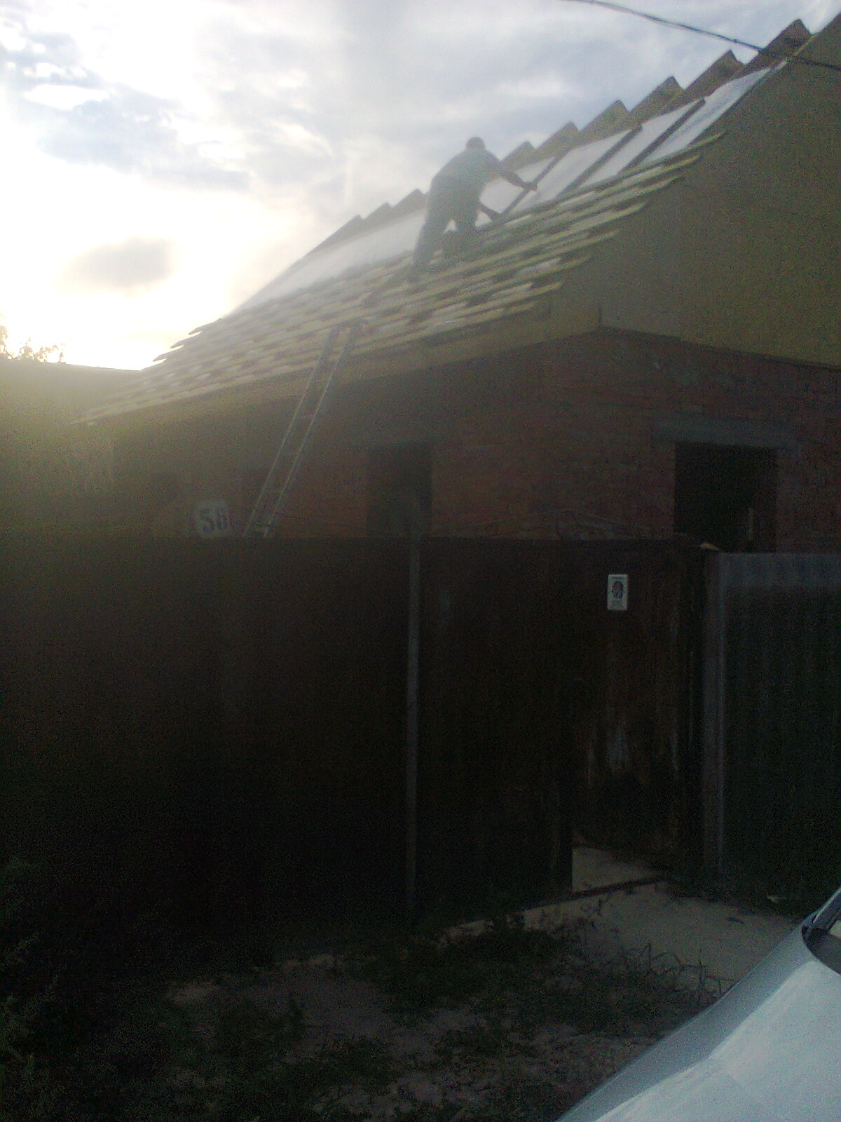

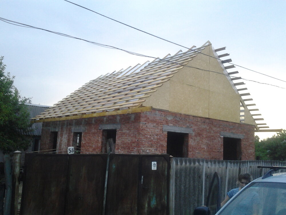

и опять трудовые выходные. вчера завезли мч, а сегодня в бой. пока что один скат, завтра даст бог погоду - будет другой

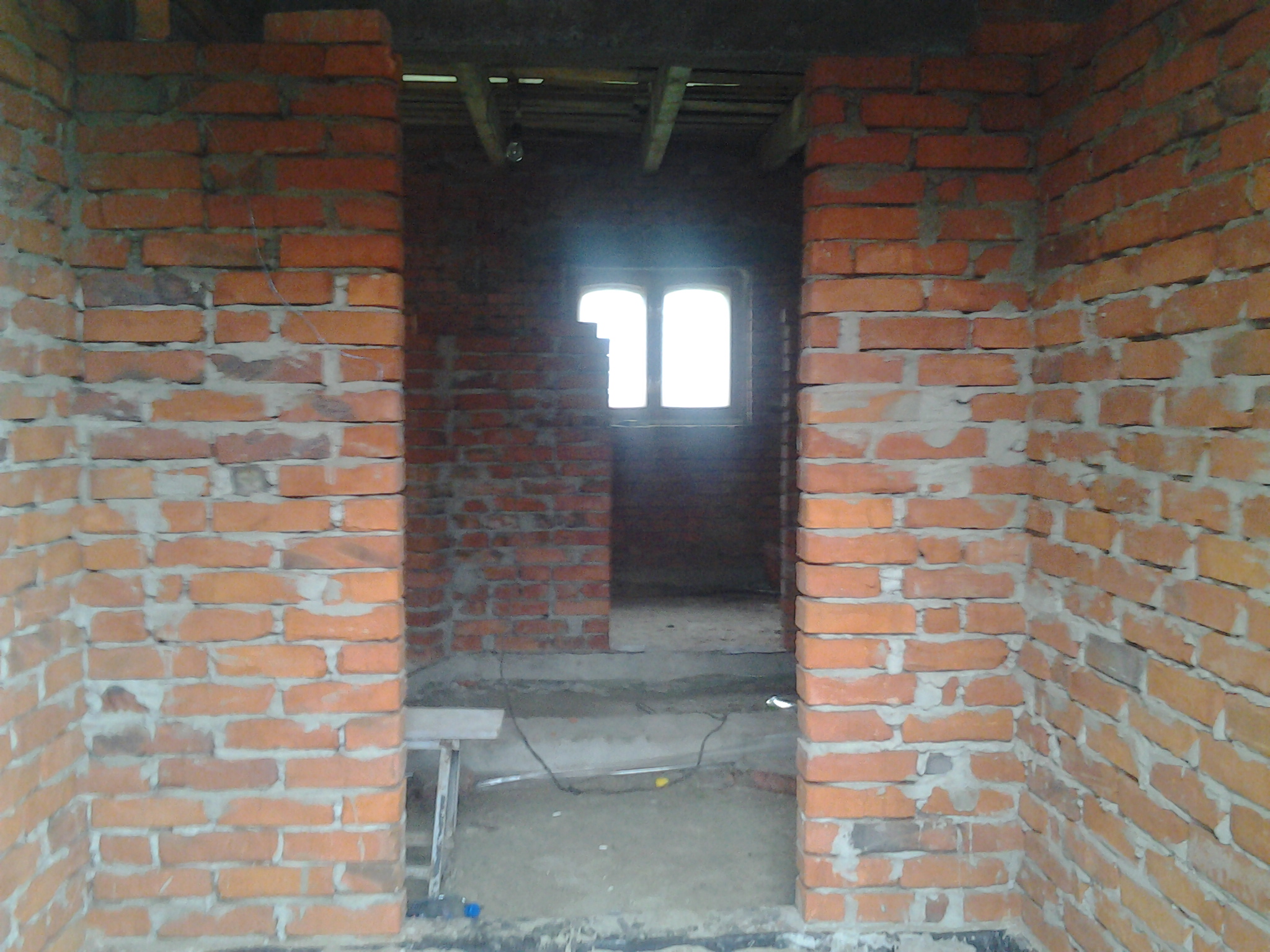

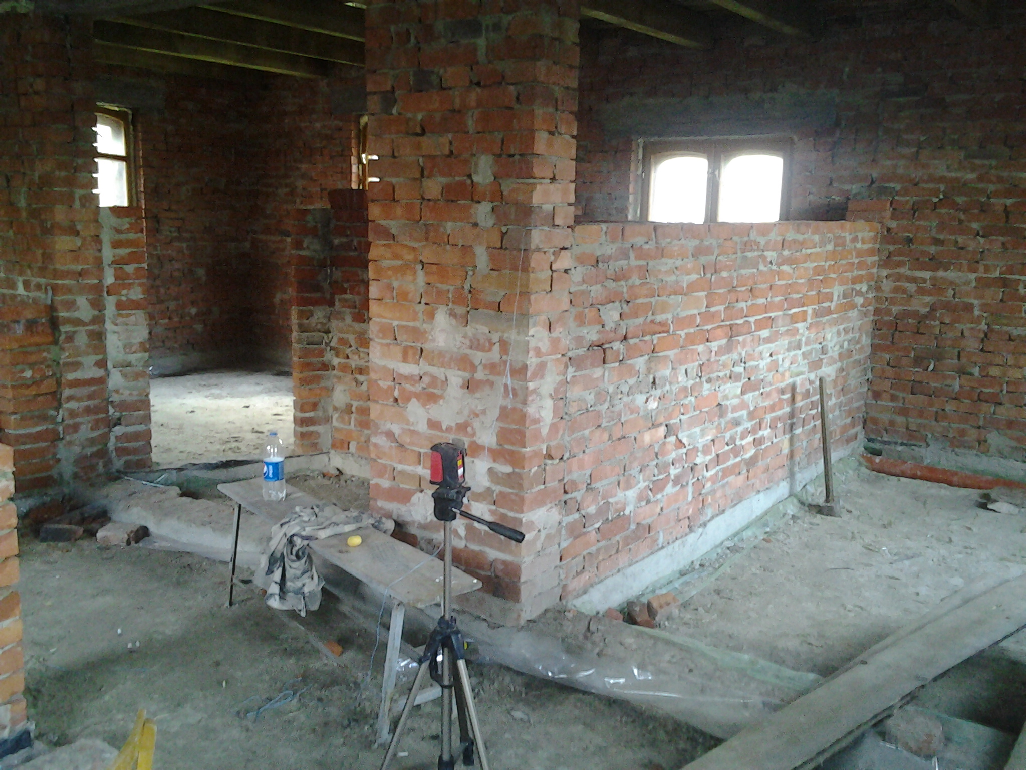

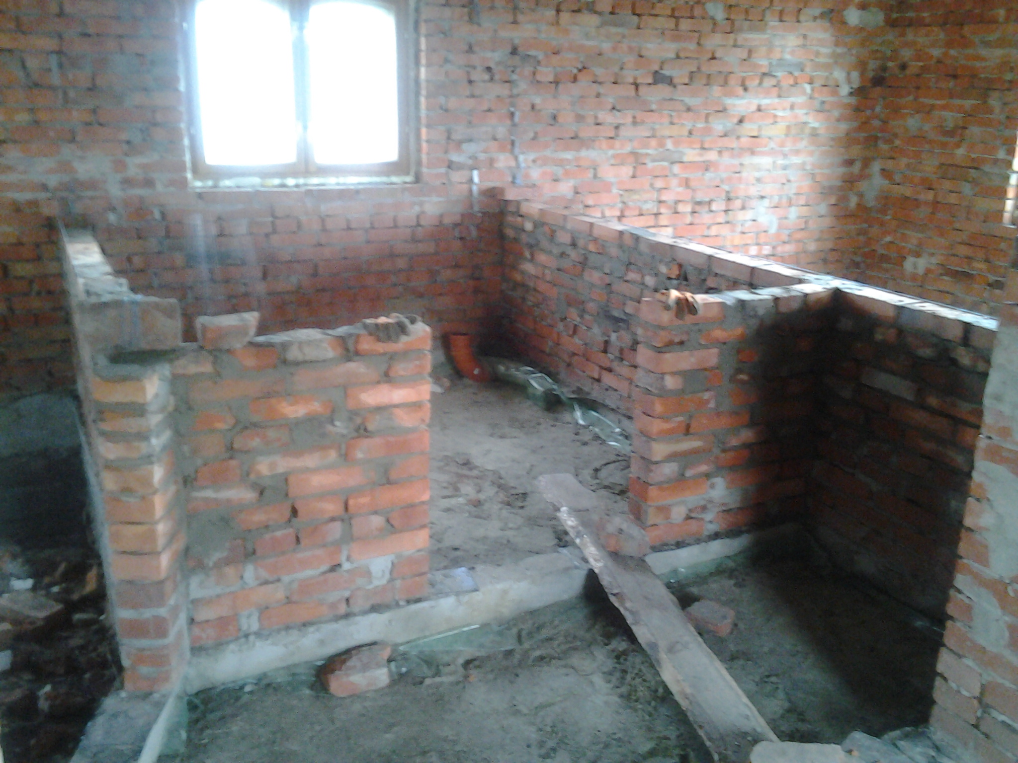

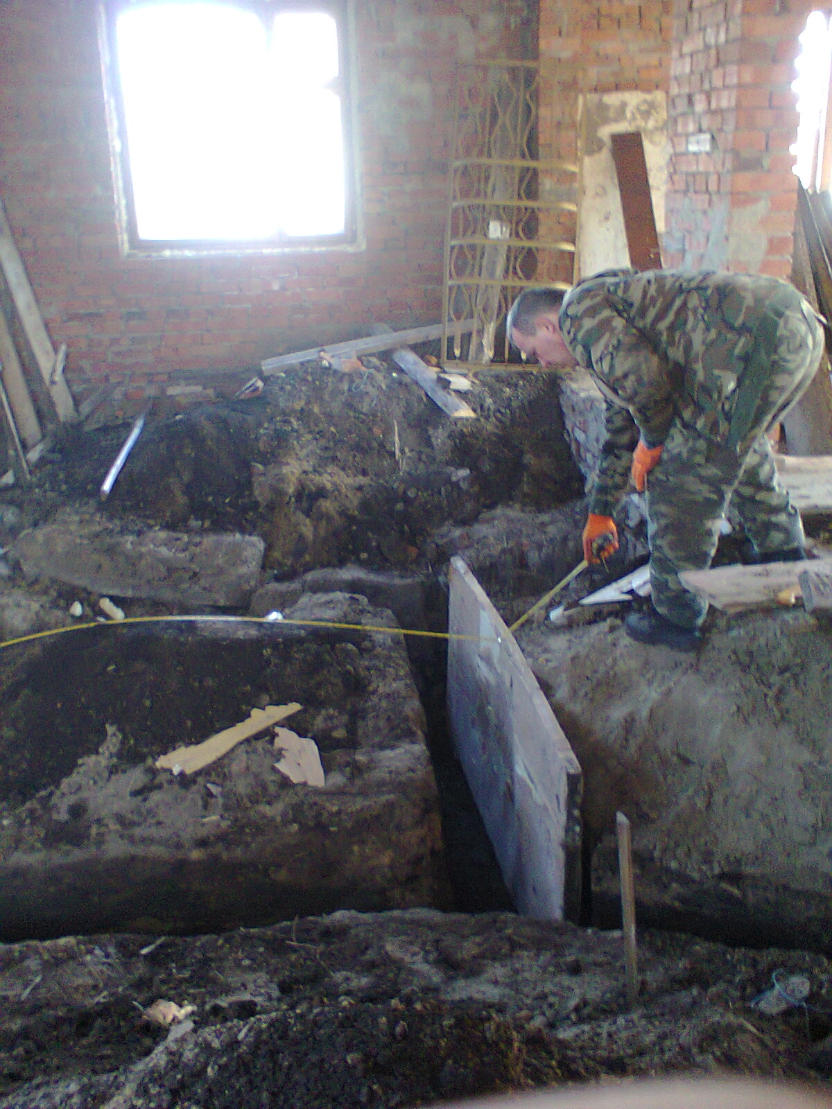

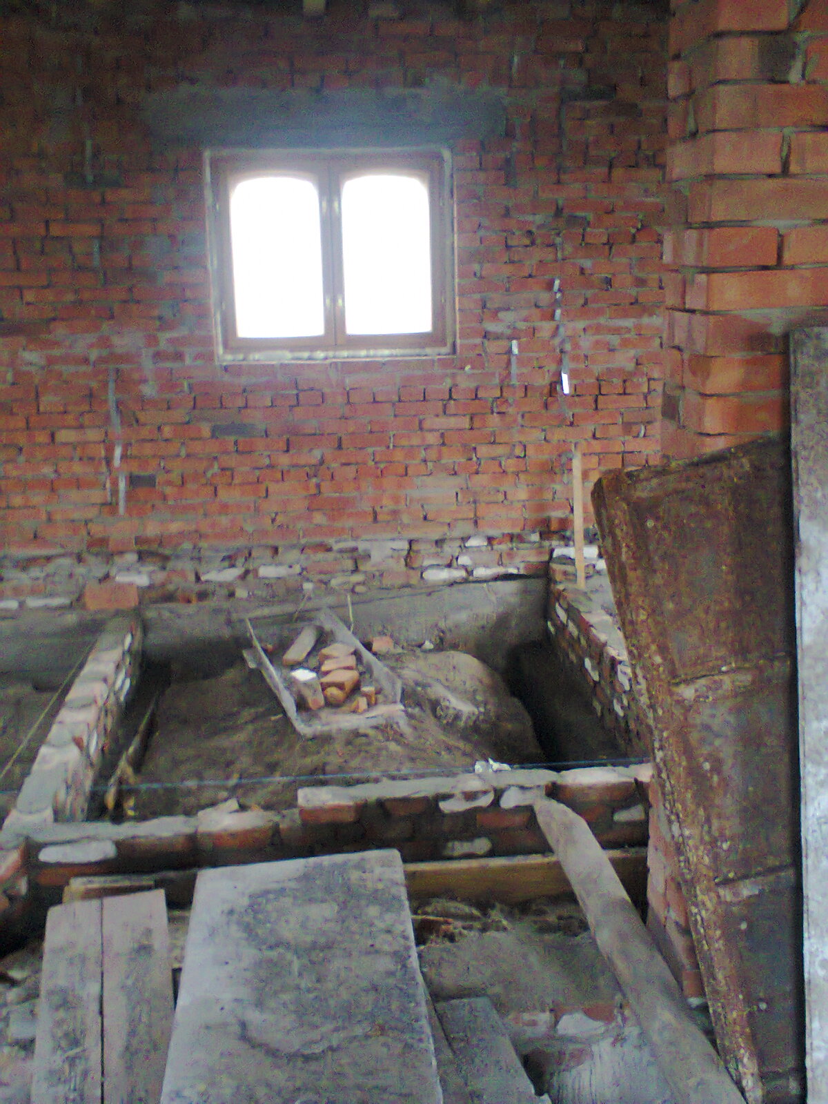

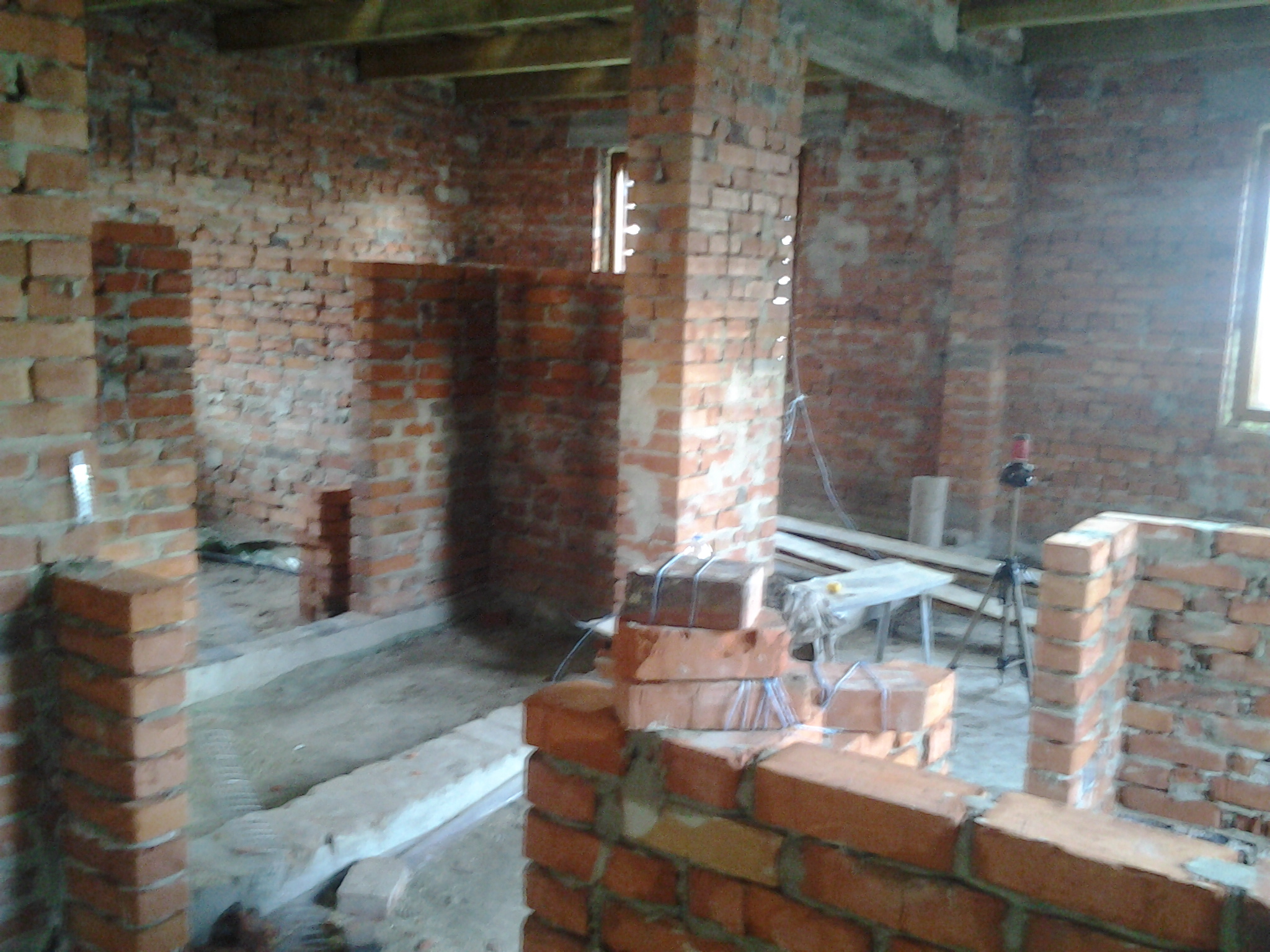

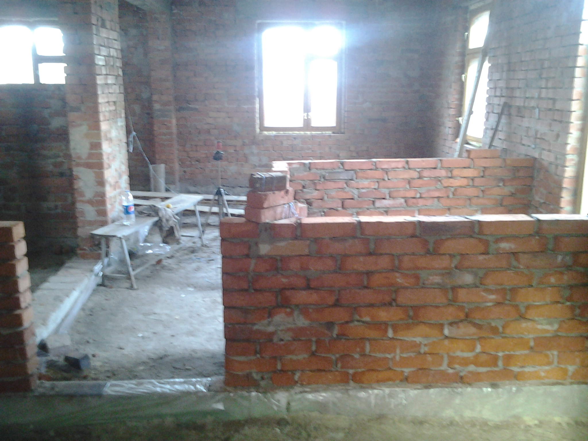

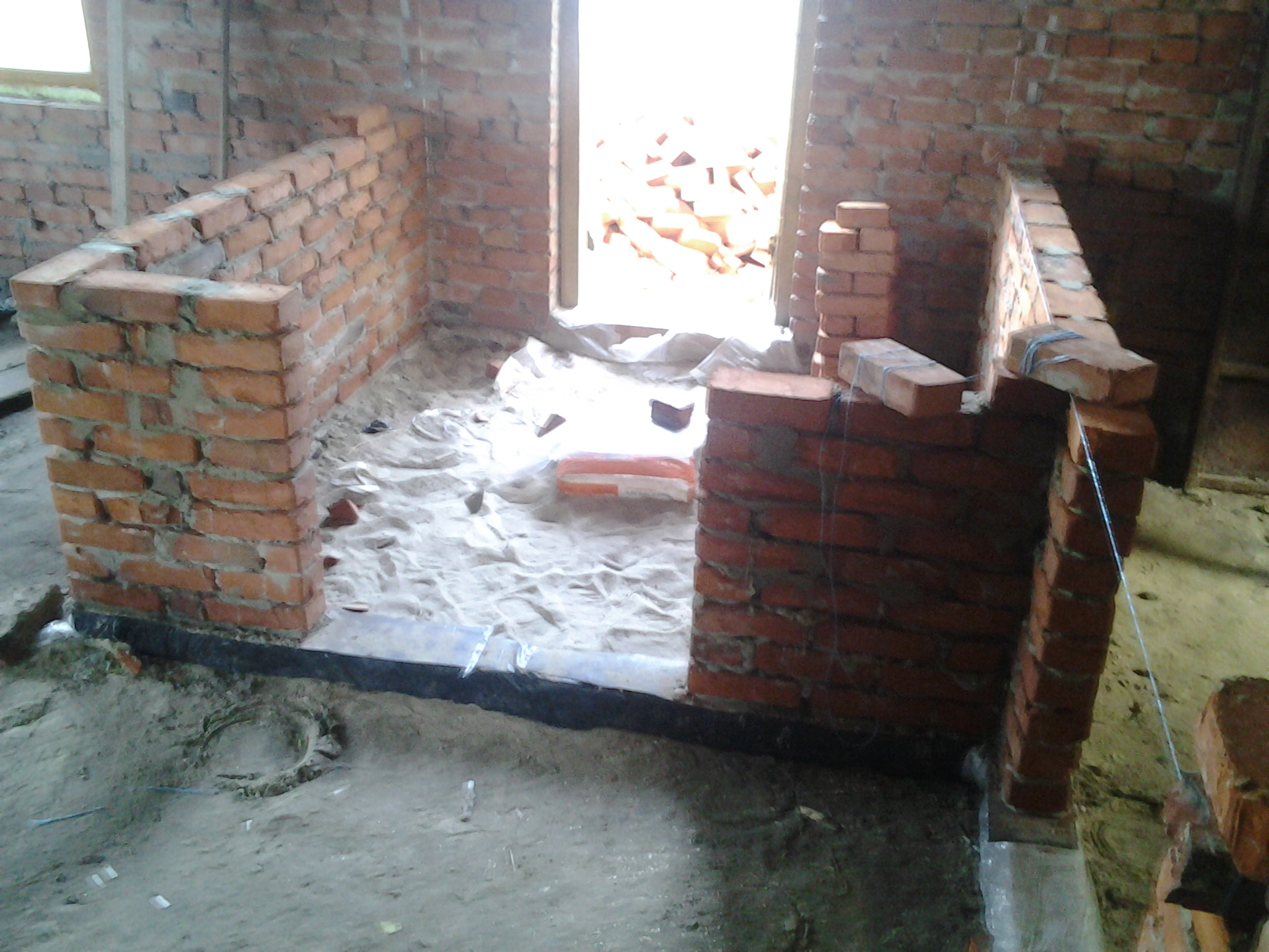

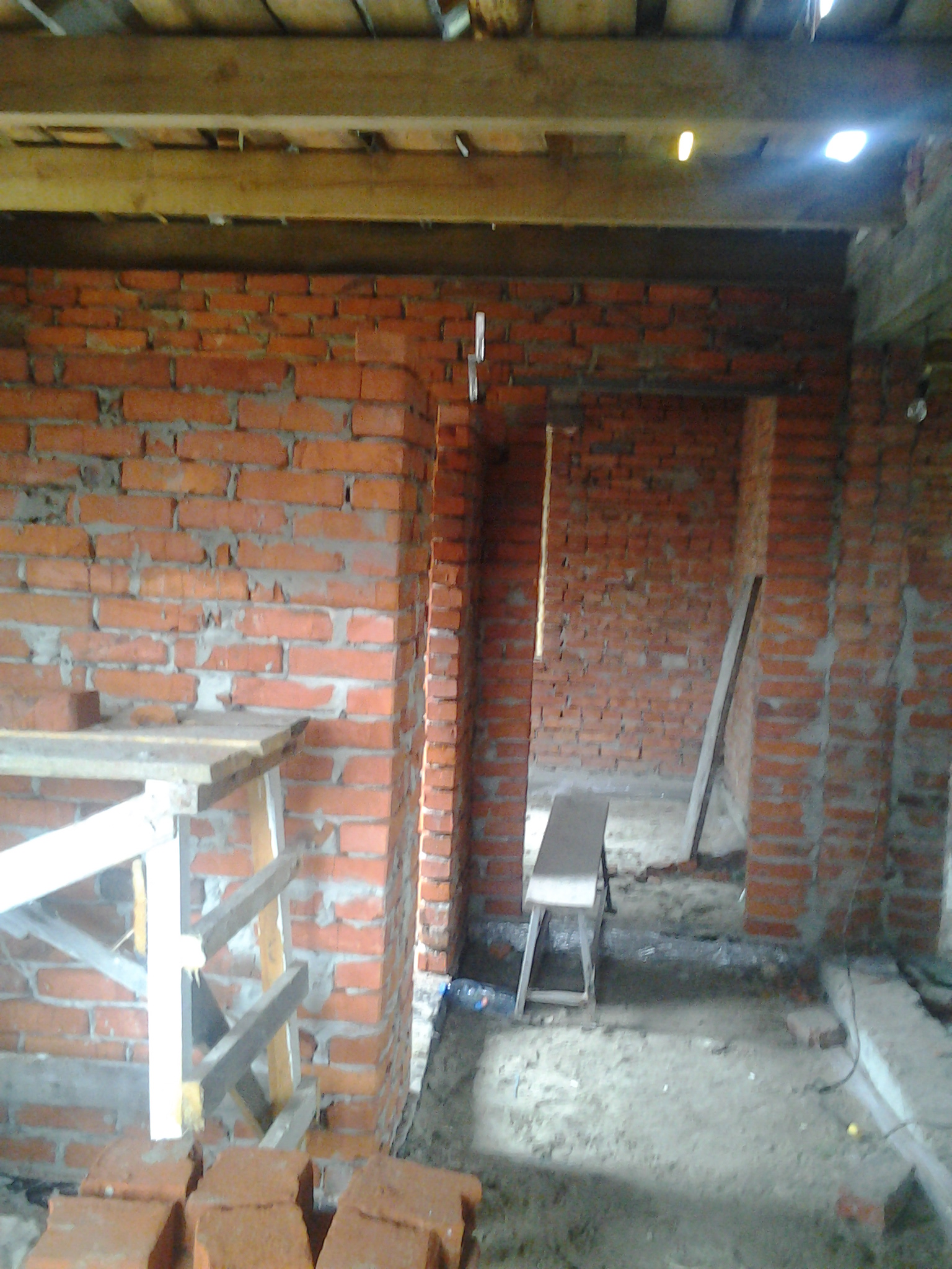

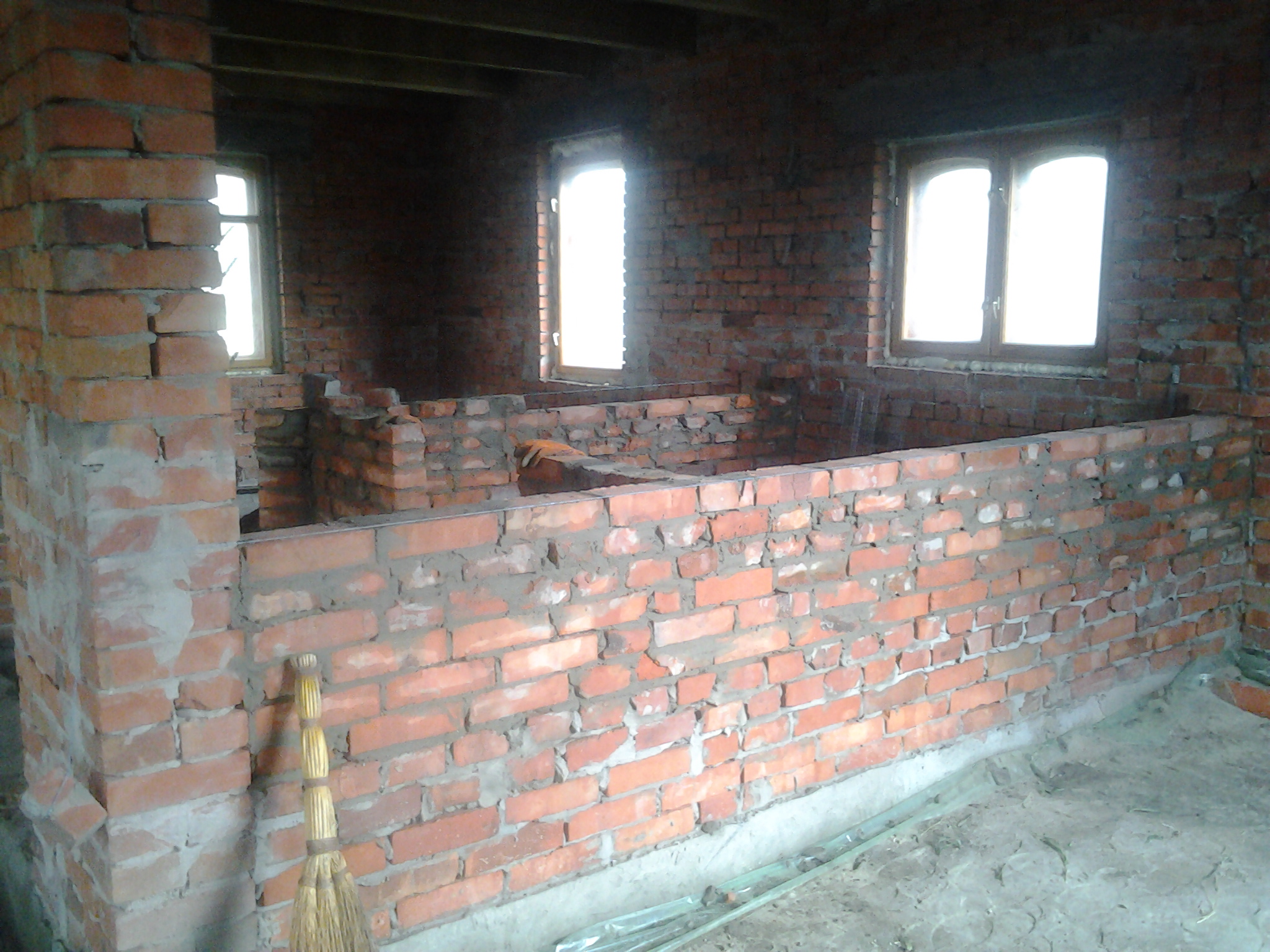

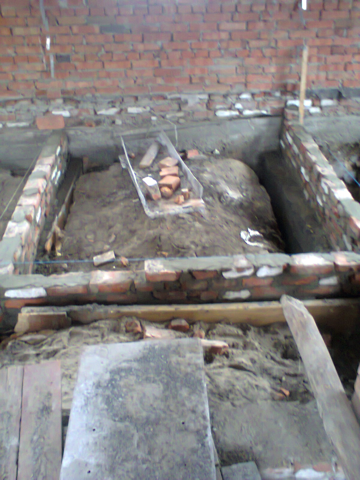

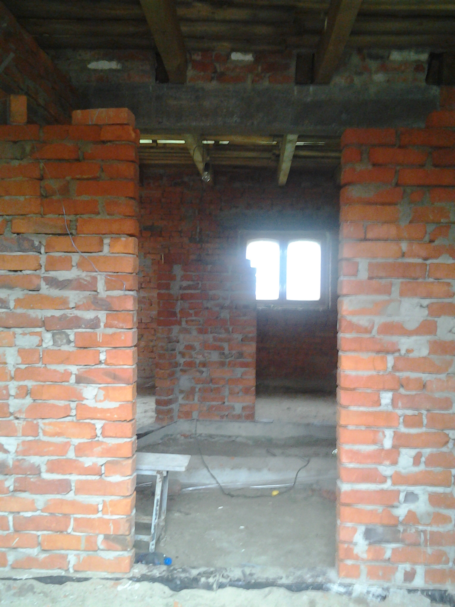

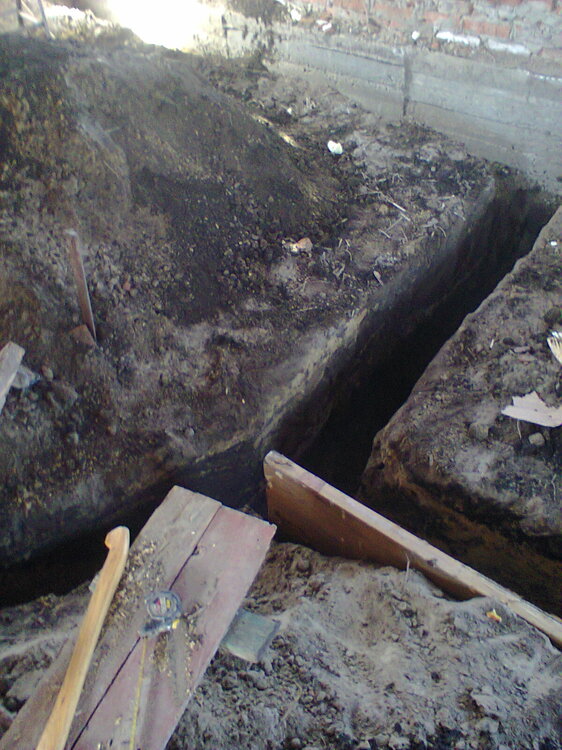

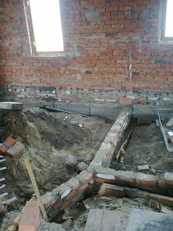

залит фундамент межкомнатных стен и пошёл кирпичик.

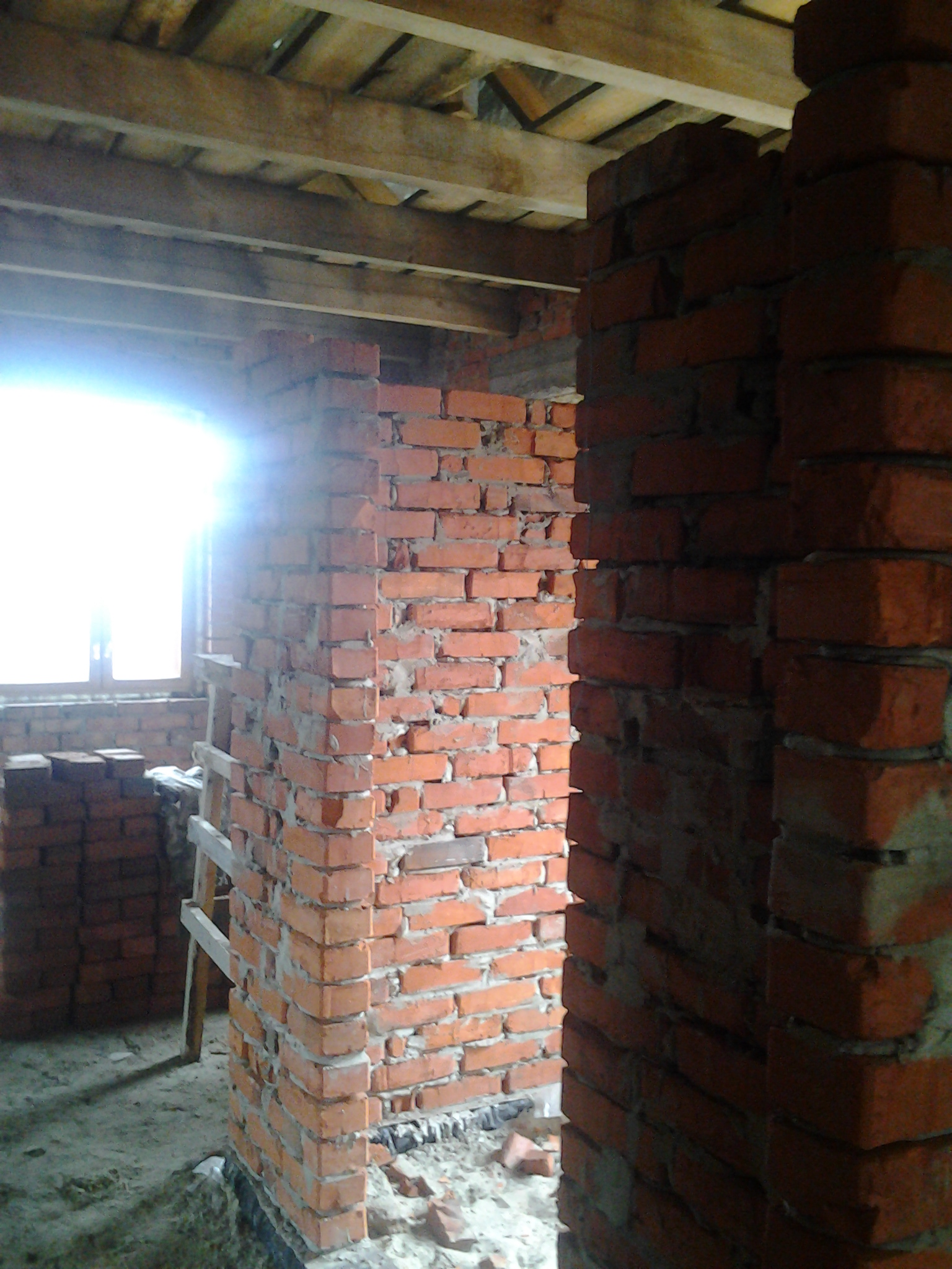

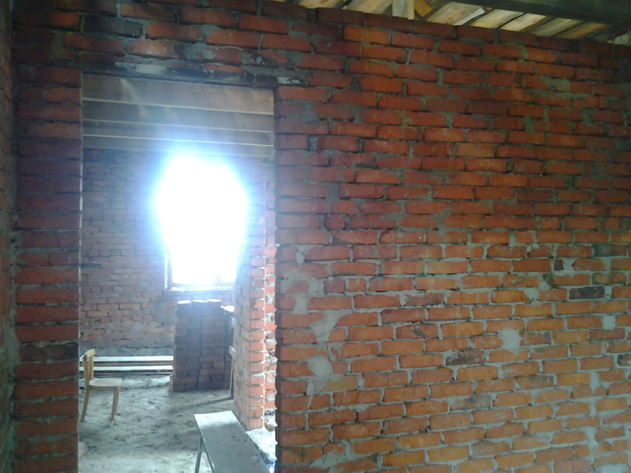

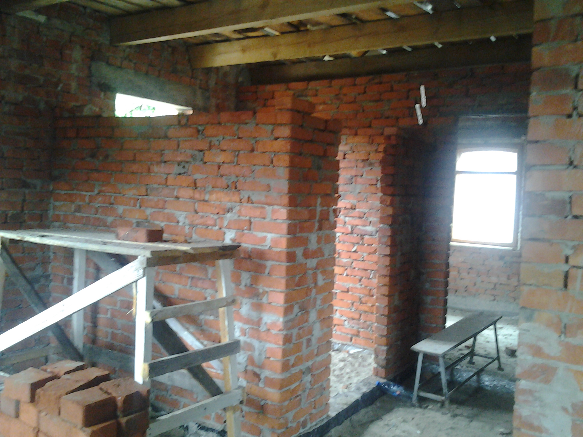

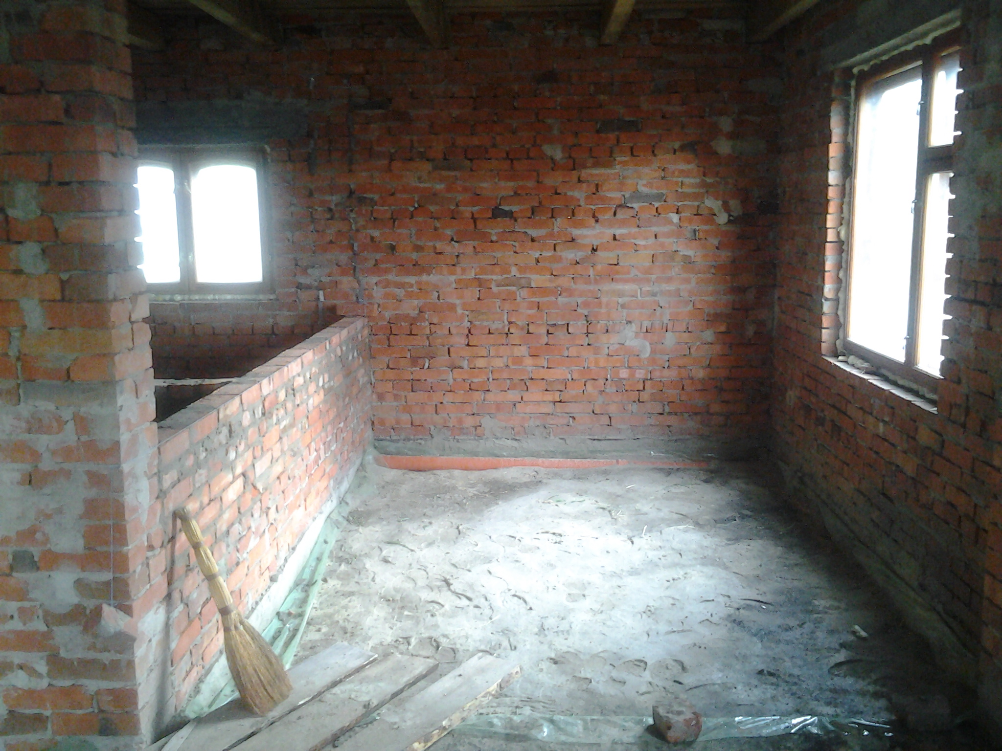

потихоньку двигается процесс. хотелось бы быстрее, но времени категорически не хватает. на данный момент ростут простенки и идёт отсыпка. вишня и яблоня в этом году хорошо цветут, может хорошо уродит.
Какой раствор применяете для кладки (состав/соотношение), используете ли пластификаторы? Может еще какие секреты - поделитесь:beer:

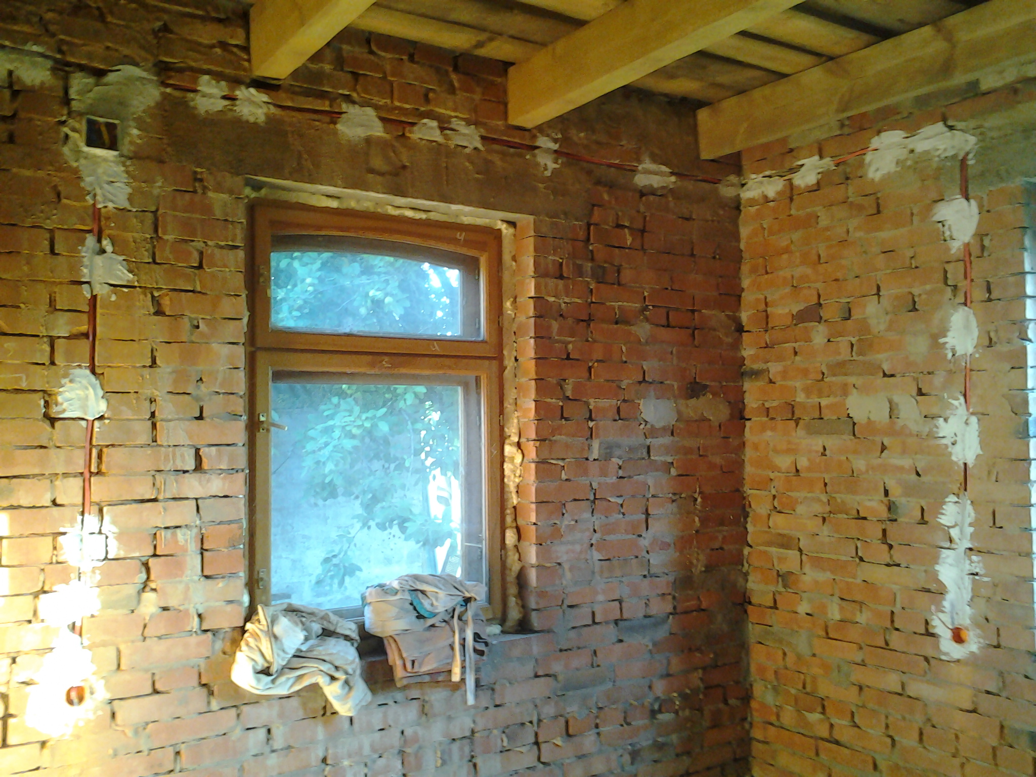

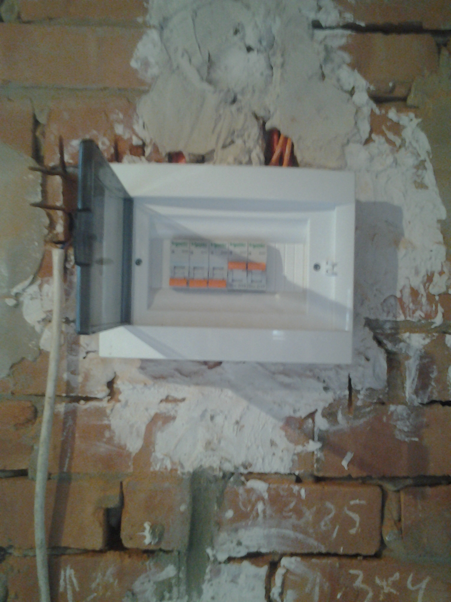

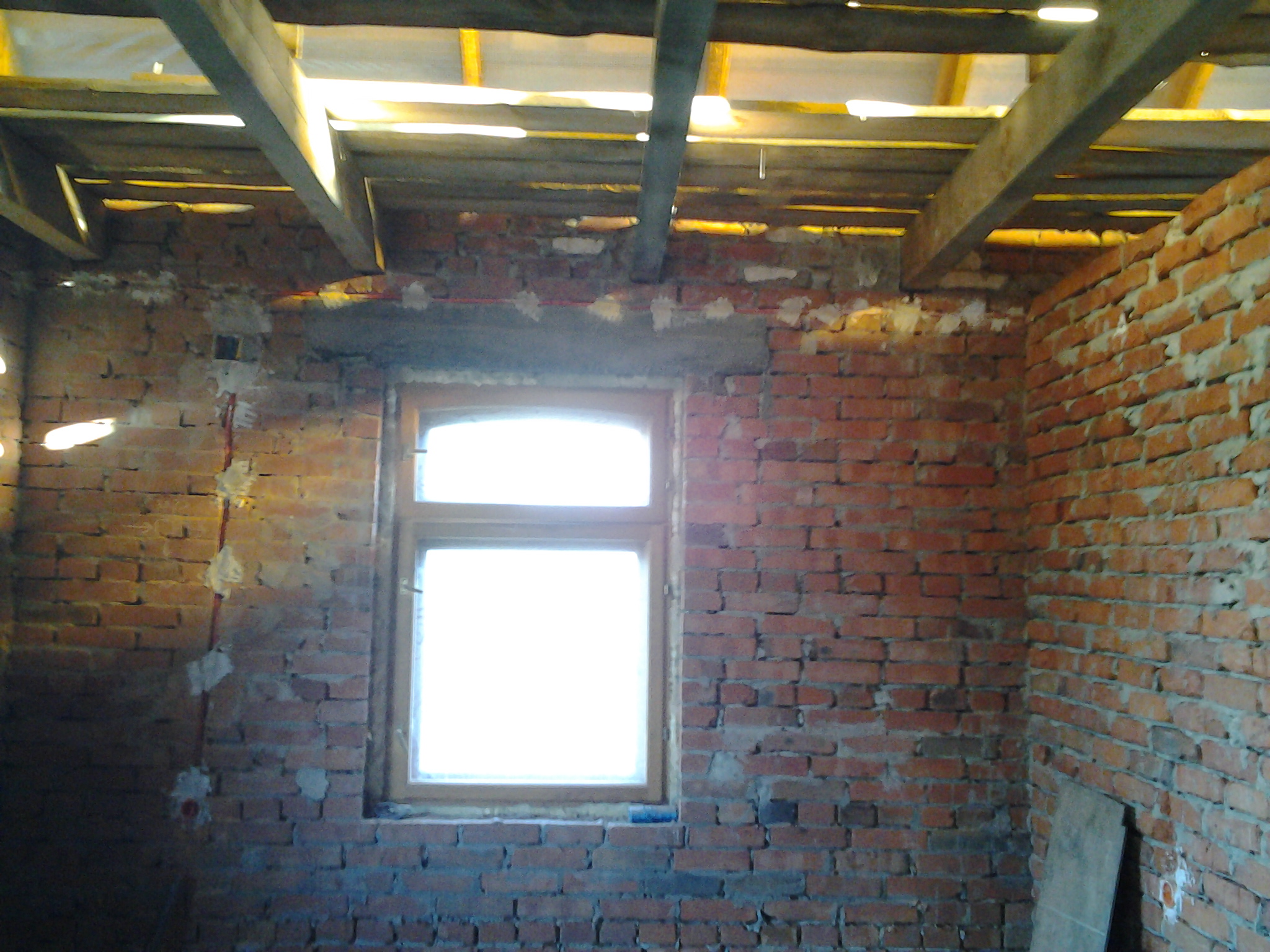

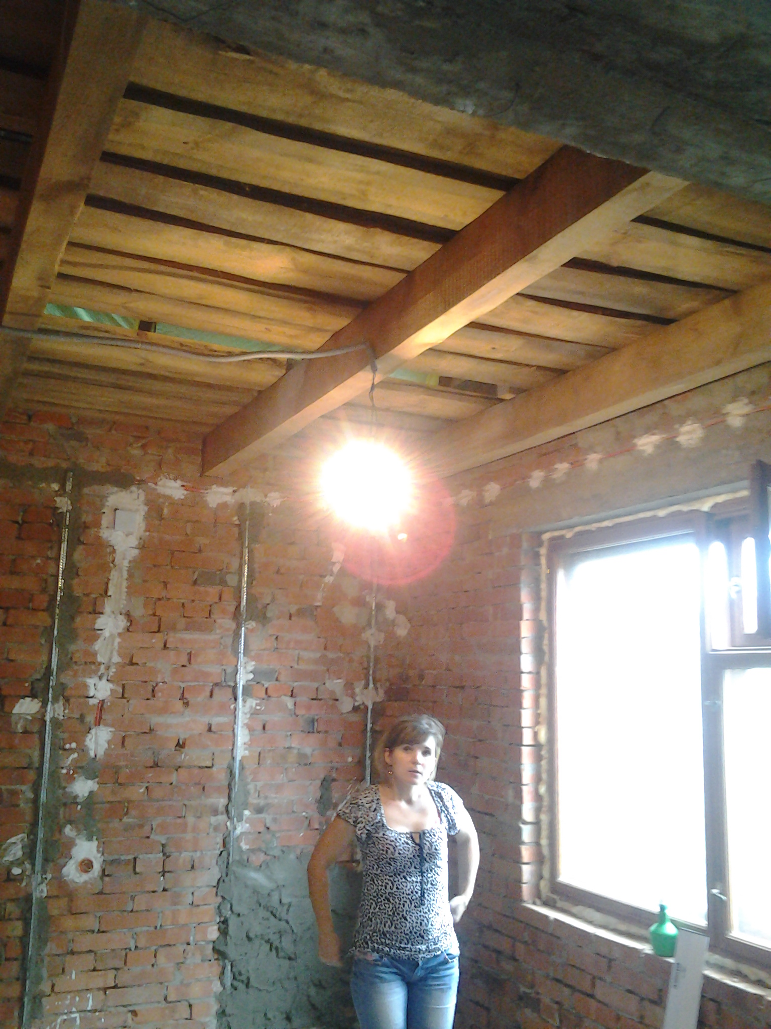

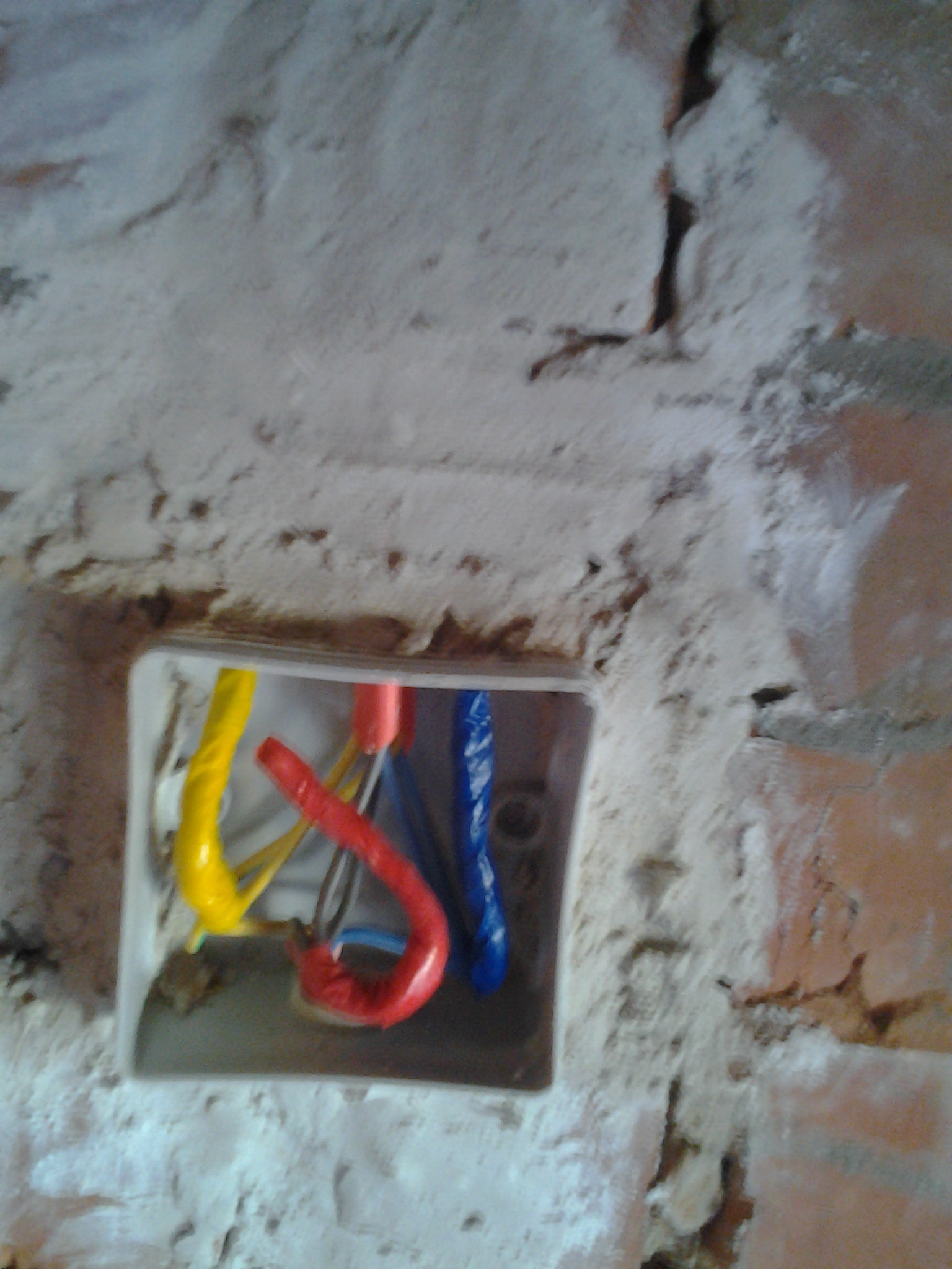

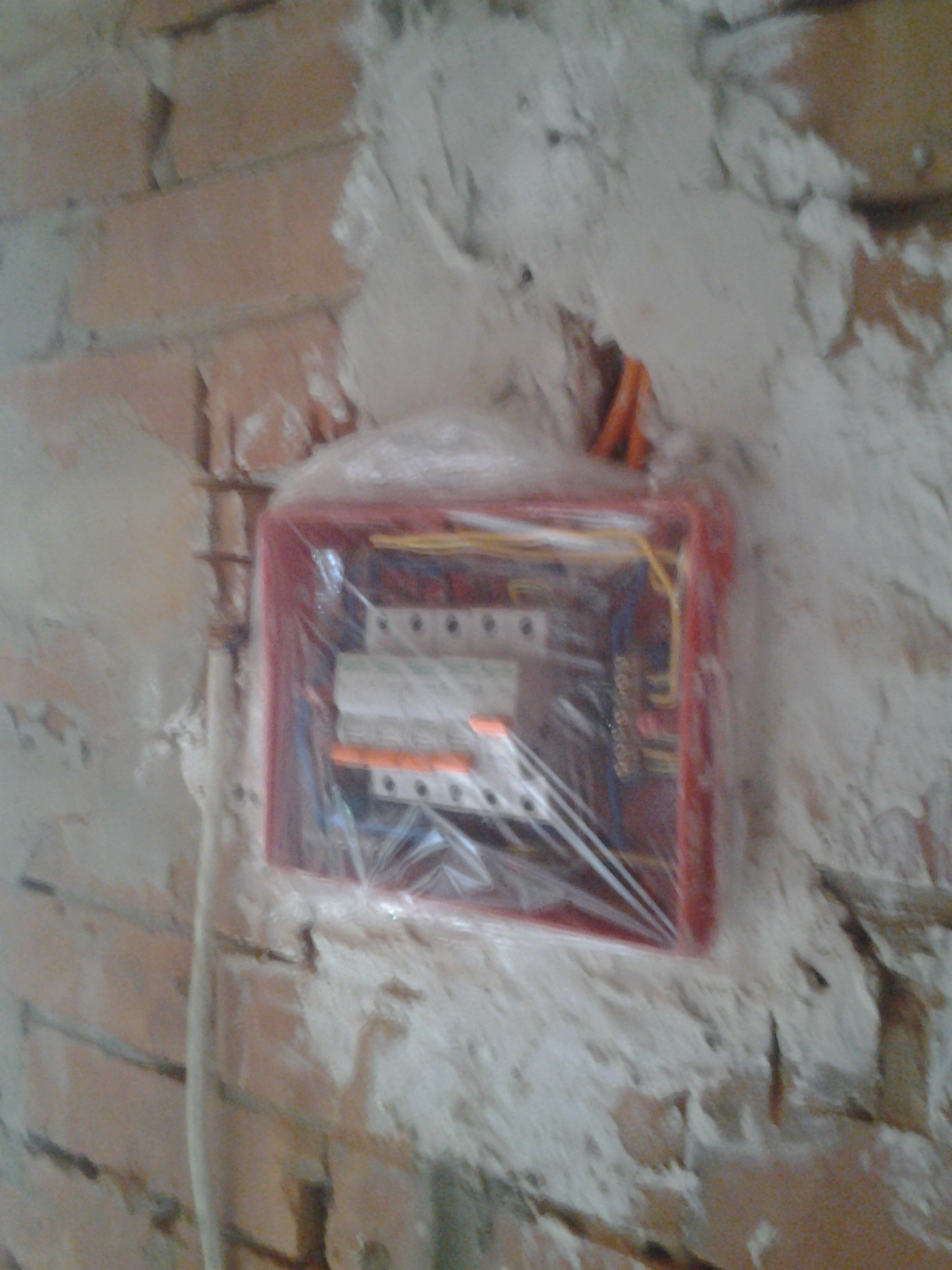

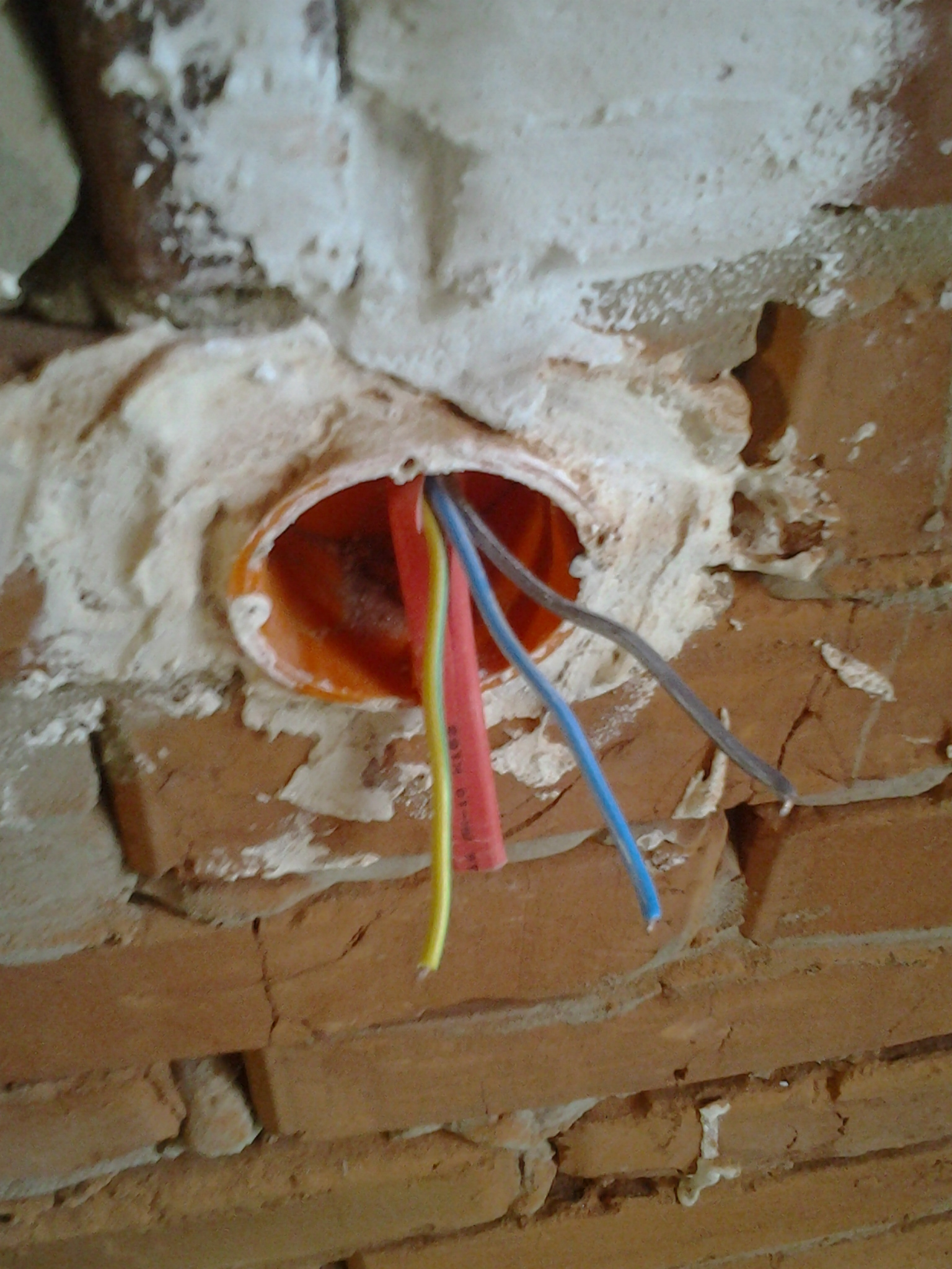

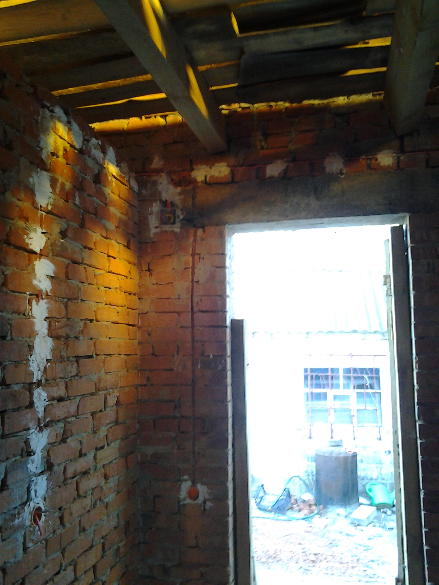

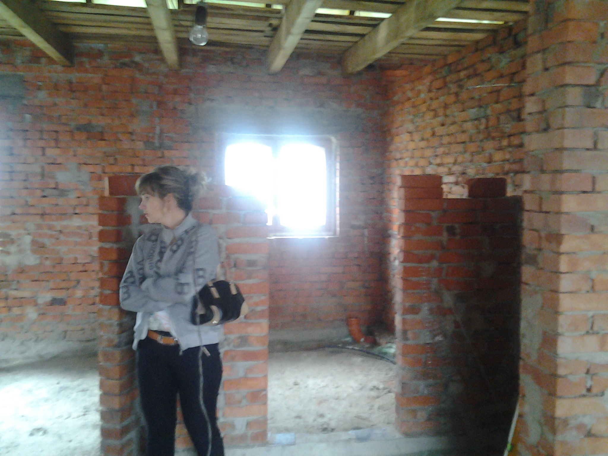

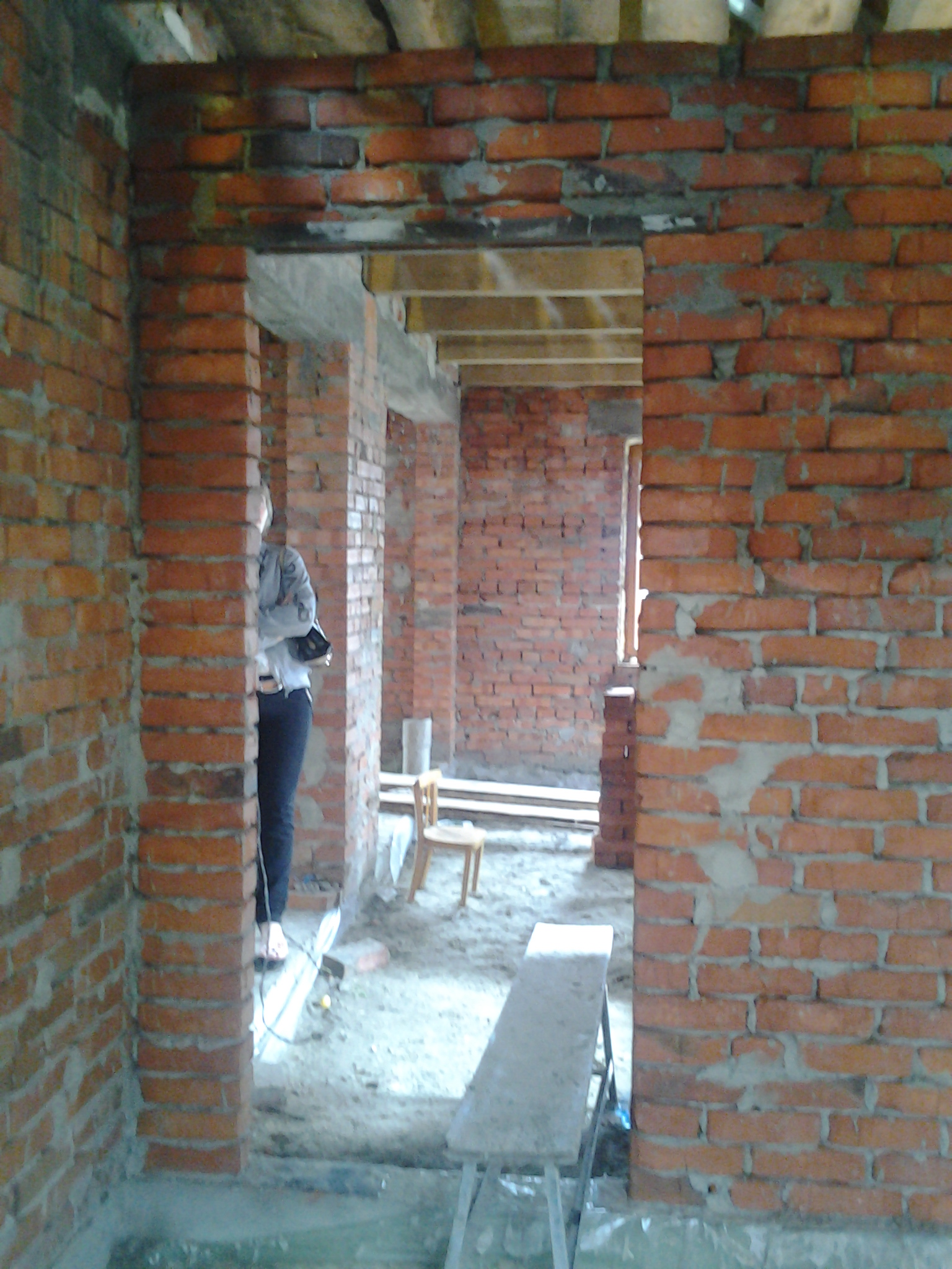

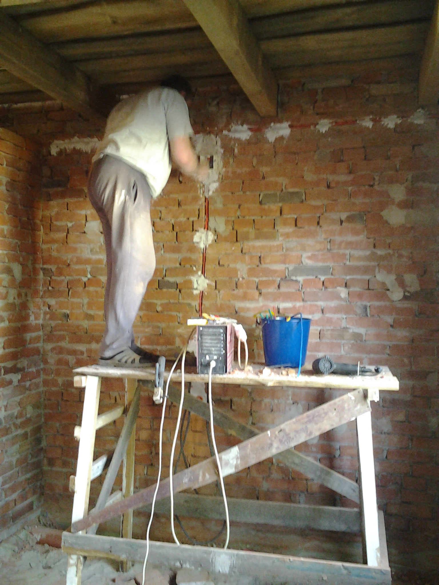

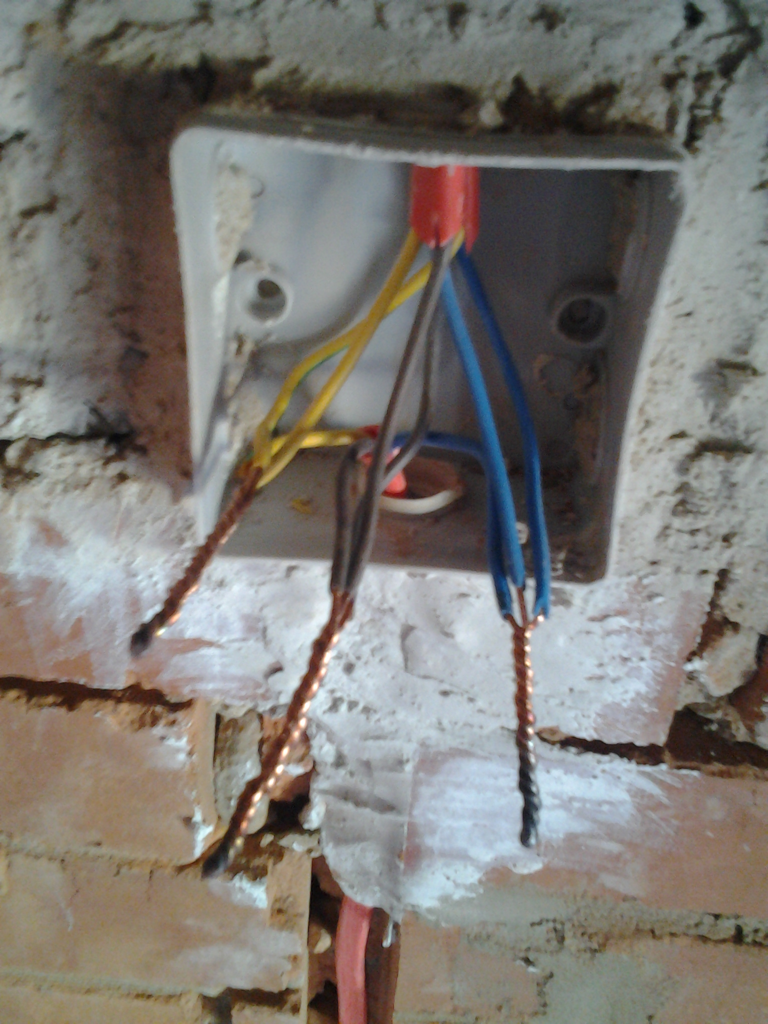

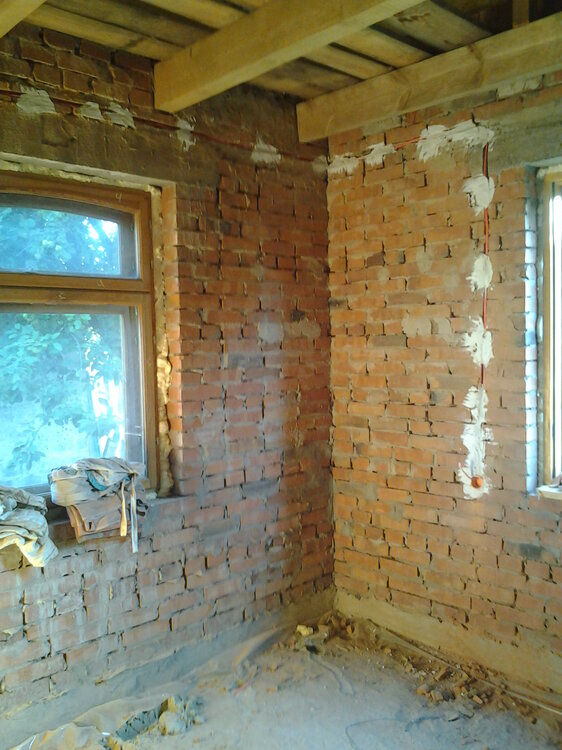

свободного времени чуток прибавилось и потекла работа. простенки положены, проложена проводка с разводкой на розетки.
да сваркой. и ничего так получается, только сначала потренировался на обрезках провода.

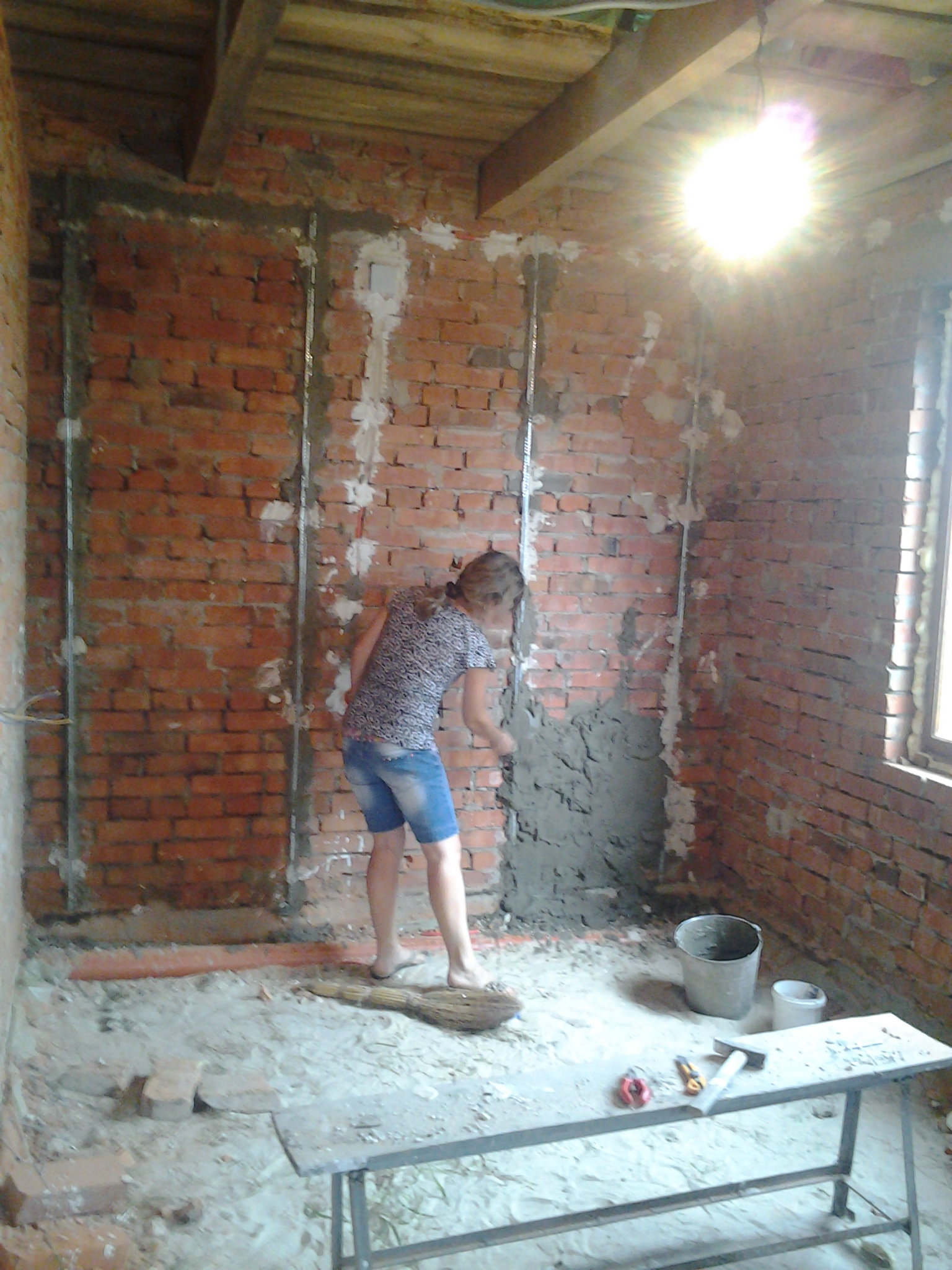

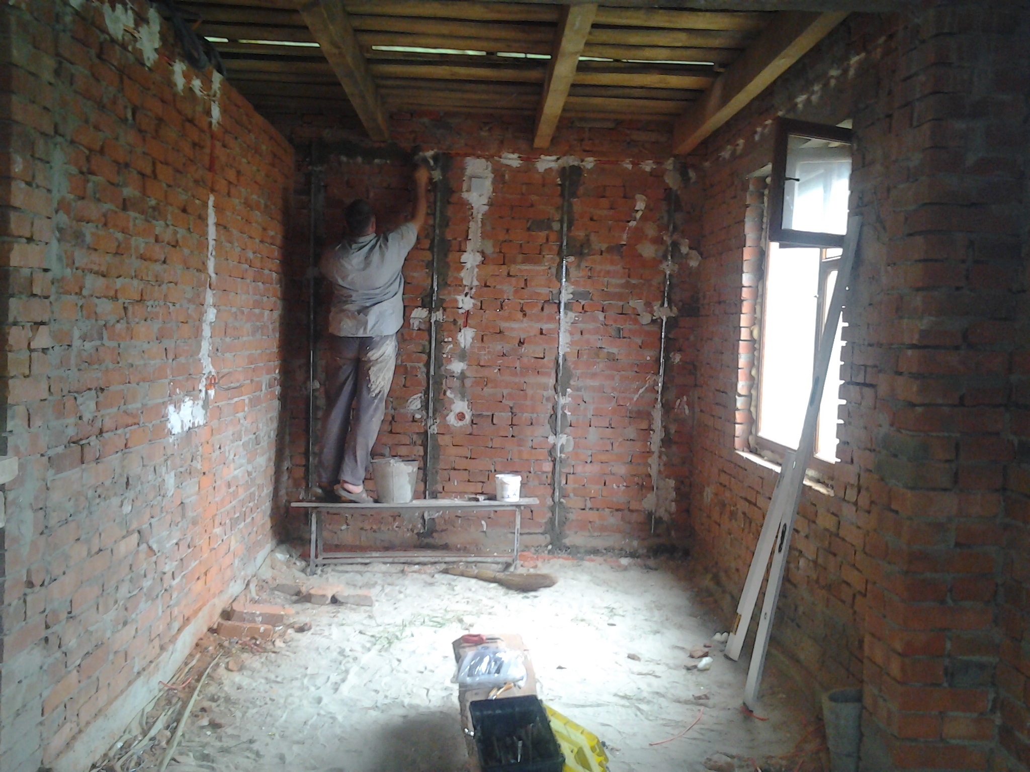

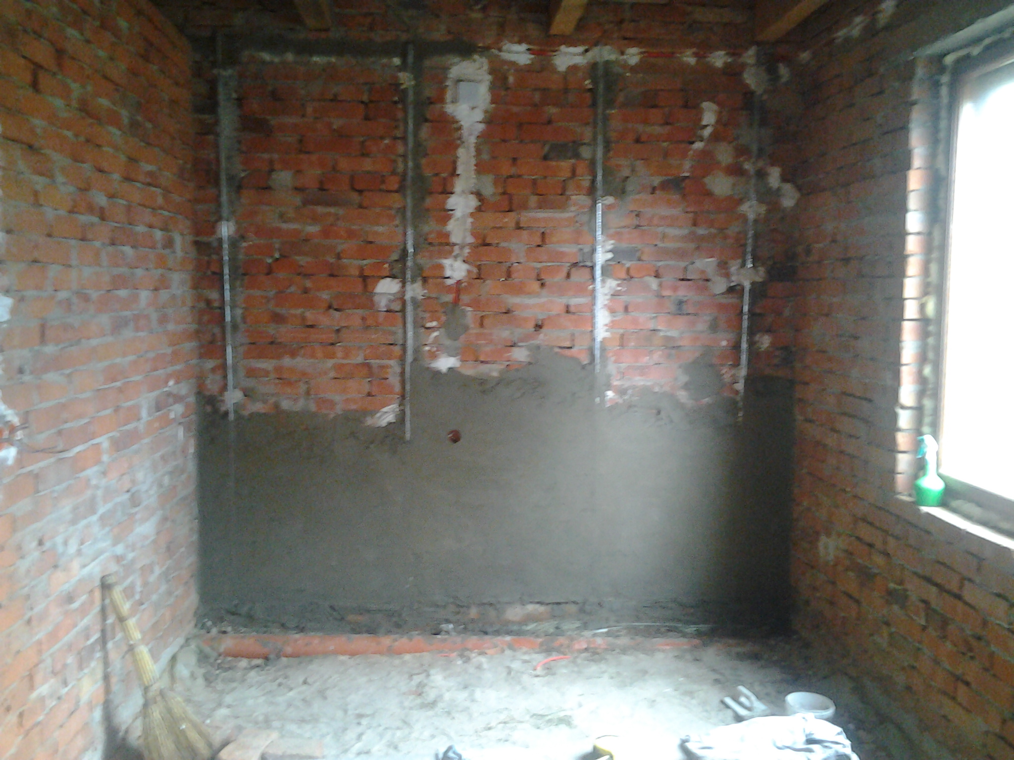

и всё идёт своим чередом. закончена разводка под розетки и разводка под свет. и начали тренироваться в штукатурке.
первая лампочка зажглась в доме.
а вечером пивасик, жена за рулём с утра (не дай гаишнику заработать), пусть тренируется и опыта набирается.
Штукатурка цементо-песчанная?
Какой состав? Я решил гипсовую делать, а в с/у ЦП. Как она в работе, как тянется правилом?
цпс с добавкой пластификатора. тянется.....а как не скажу-не спец. начинающие штукатуры.

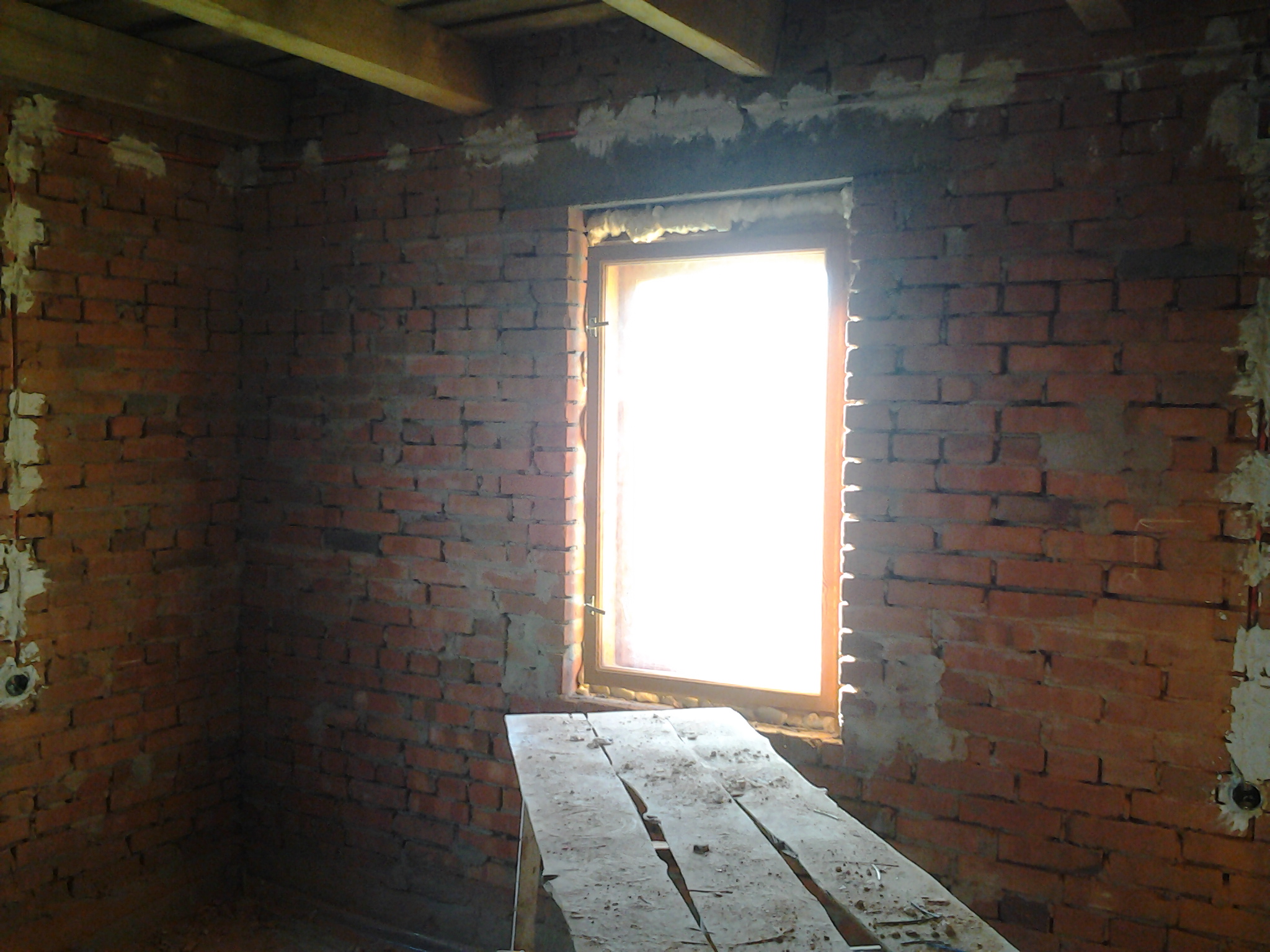

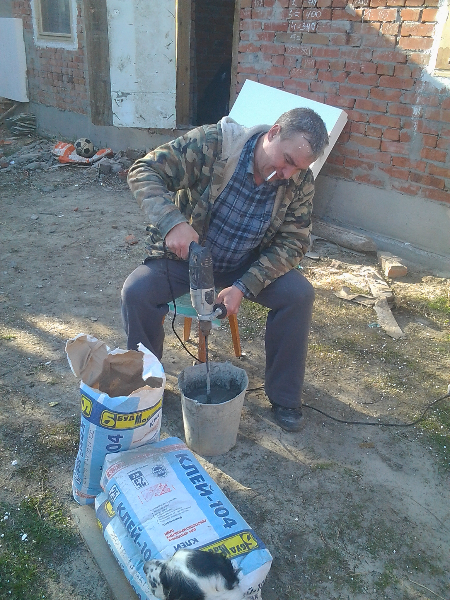

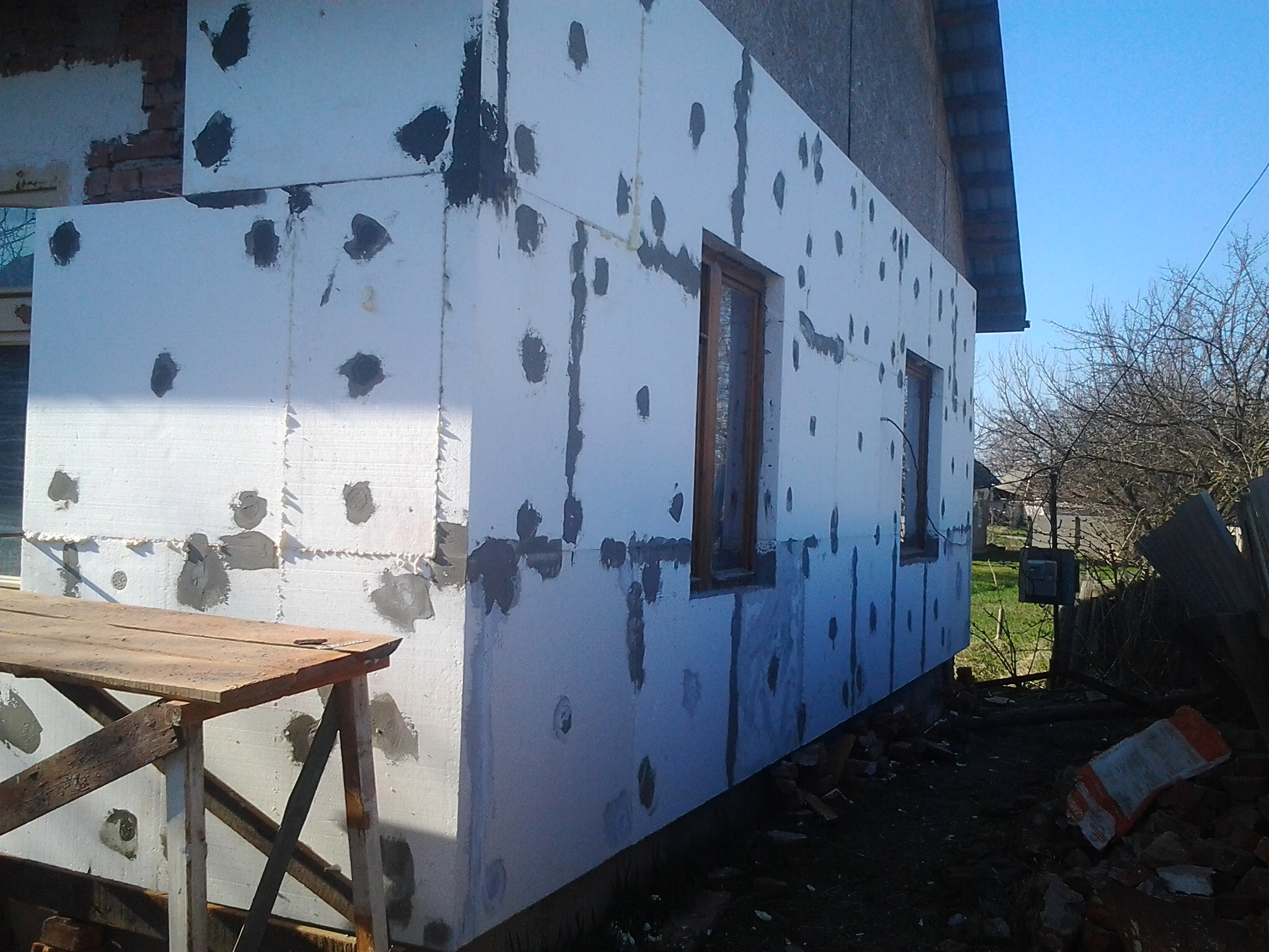

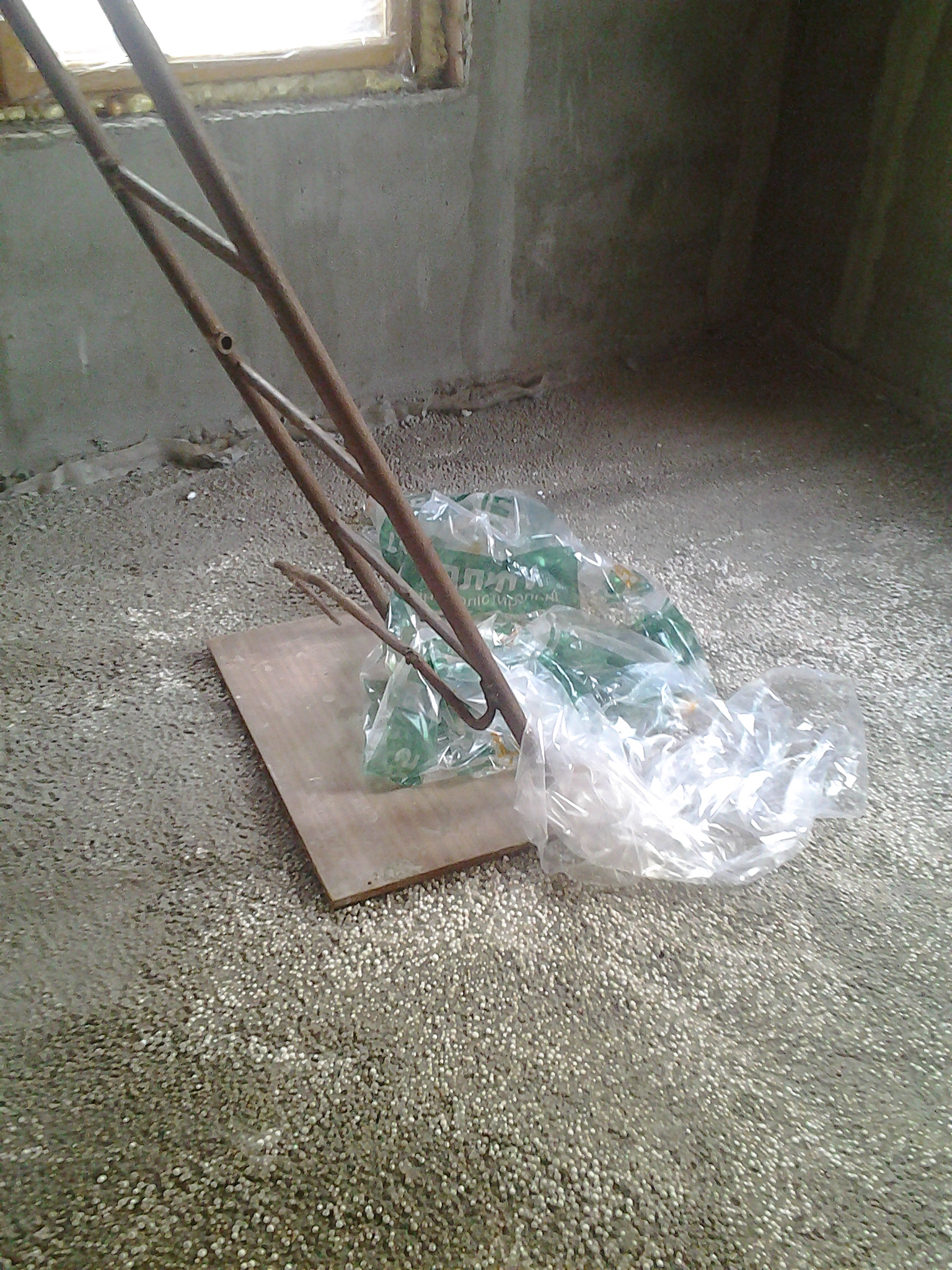

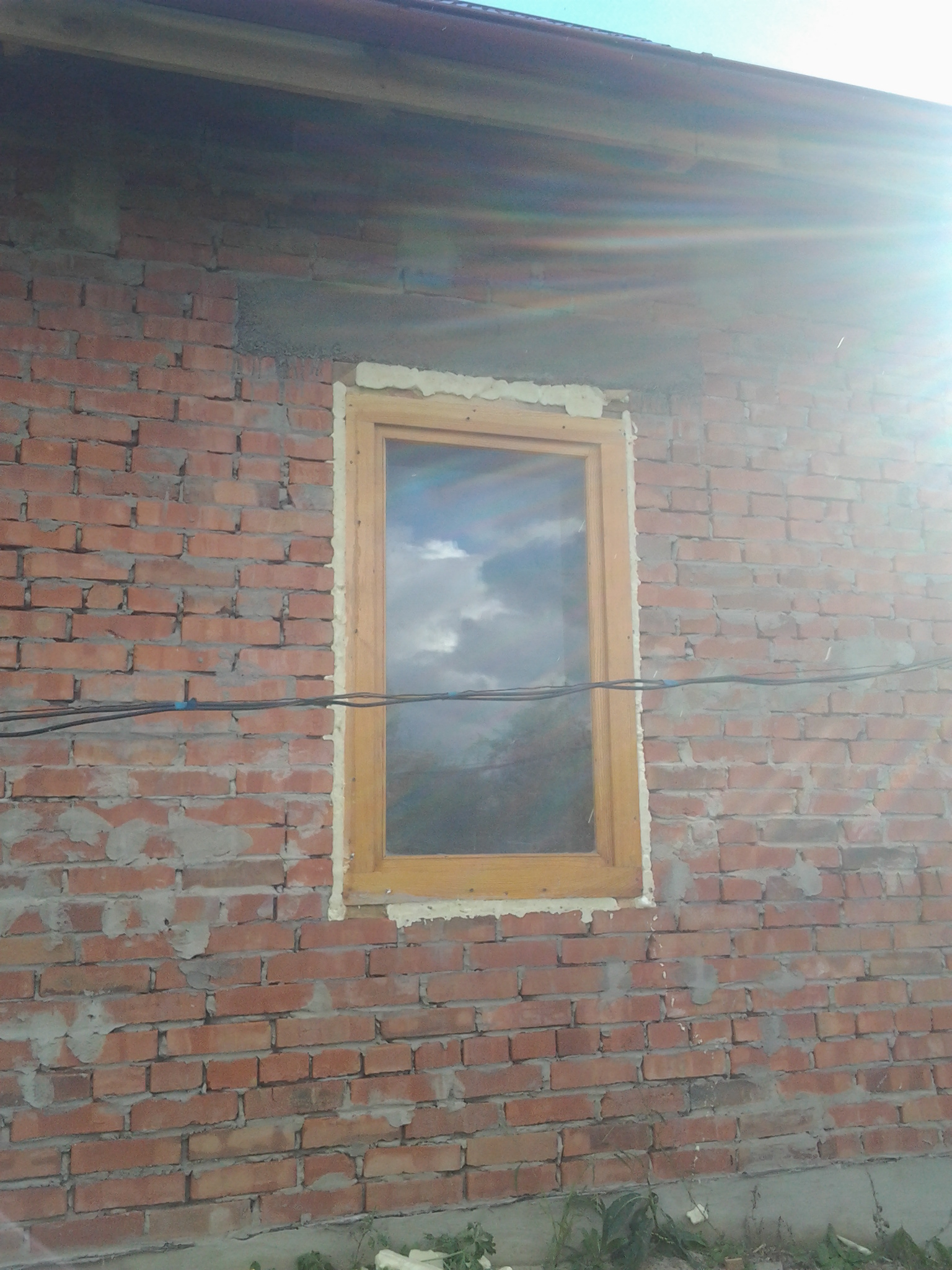

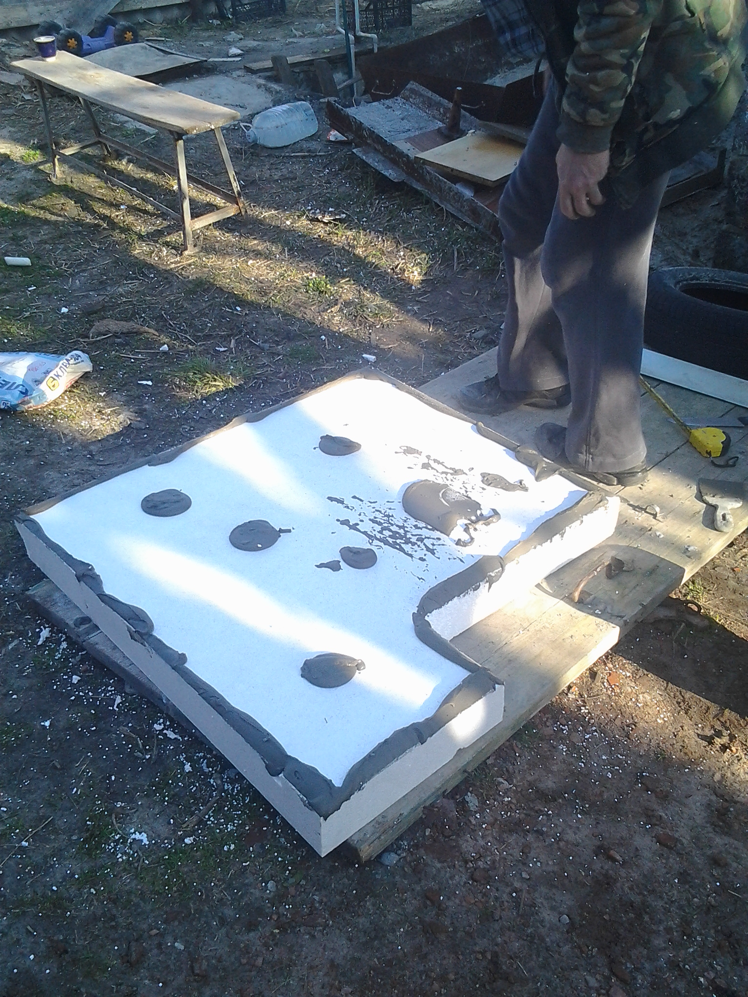

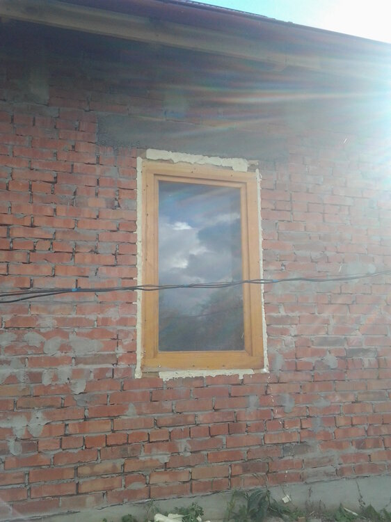

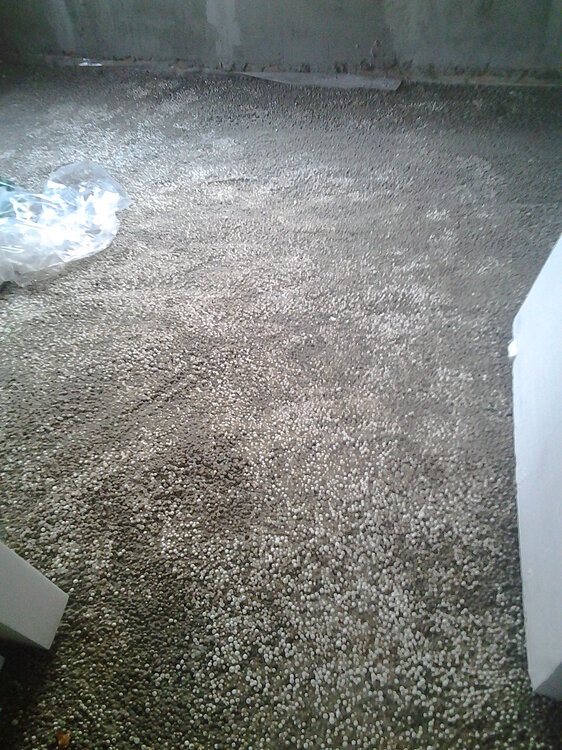

с потеплением выезд на фазенду и бегом в работу. используя, ранее закупленые шарики пенопласта, залиты полы в комнате. толщина заливки составила 170-180мм, потом будет стяжка из цпс.

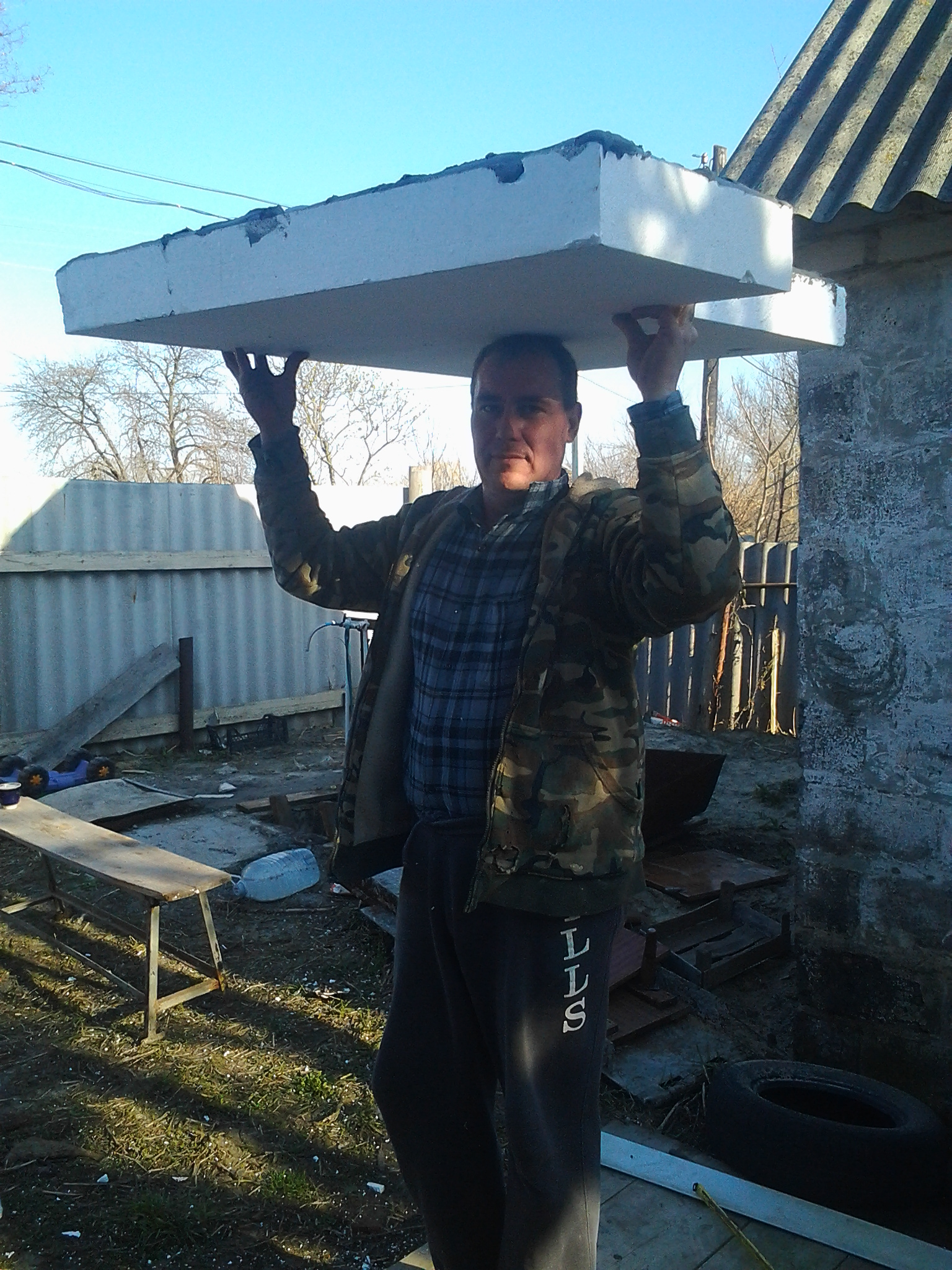

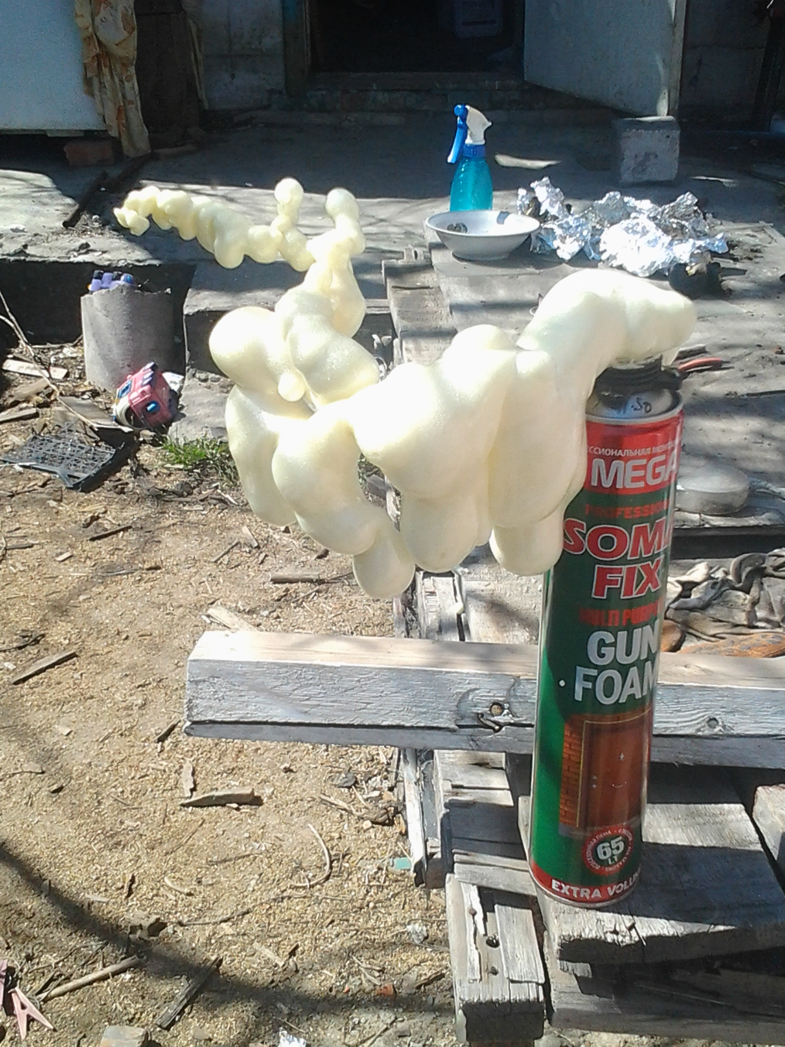

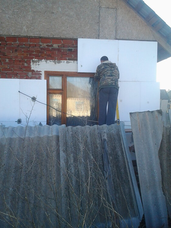

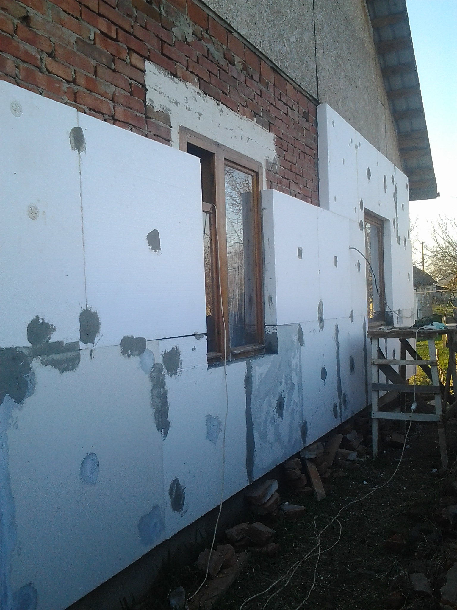

так же захотелось попробовать свои силы в поклейке пенопласта на стены и ....................получилось, он приклеился. первоначально для пробы клеил на клей-пену, но не понравилось да и дороговато, зато на смесь пошло-поехало.

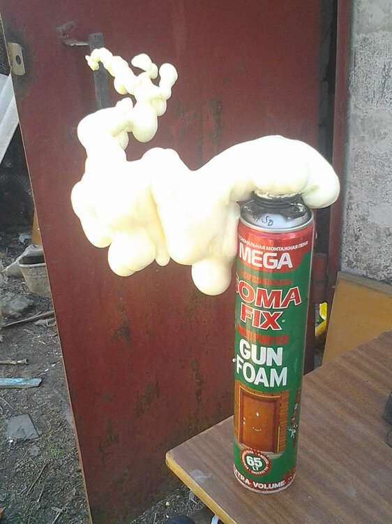

для заделки швов достал старый баллон с монтажной пеной и оказалось что ему кирдык, зато красивая фигура маслом, то бишь пеной.
и законный обед на свежем воздухе-шашлычок.
Змінено користувачем Валёк
По технологии задюбелить пенопласт надо. Дюбеля по углам и в центре листа... Мы брали с термоголовкой.
дюбеля пластиковые длиной 160мм, с частотой 5шт на метр, а местами и 6шт.
Это не всегда так - они должны попадать на ляпухи (это основное правило), а вот ляпухи да, по центру несколько и по периметру! Замечу еще нюанс, нельзя промазывать швы (или что бы через них вылезала) клеюще-армирующая масса, мне показалось что кое-где на фотках так сделано.
