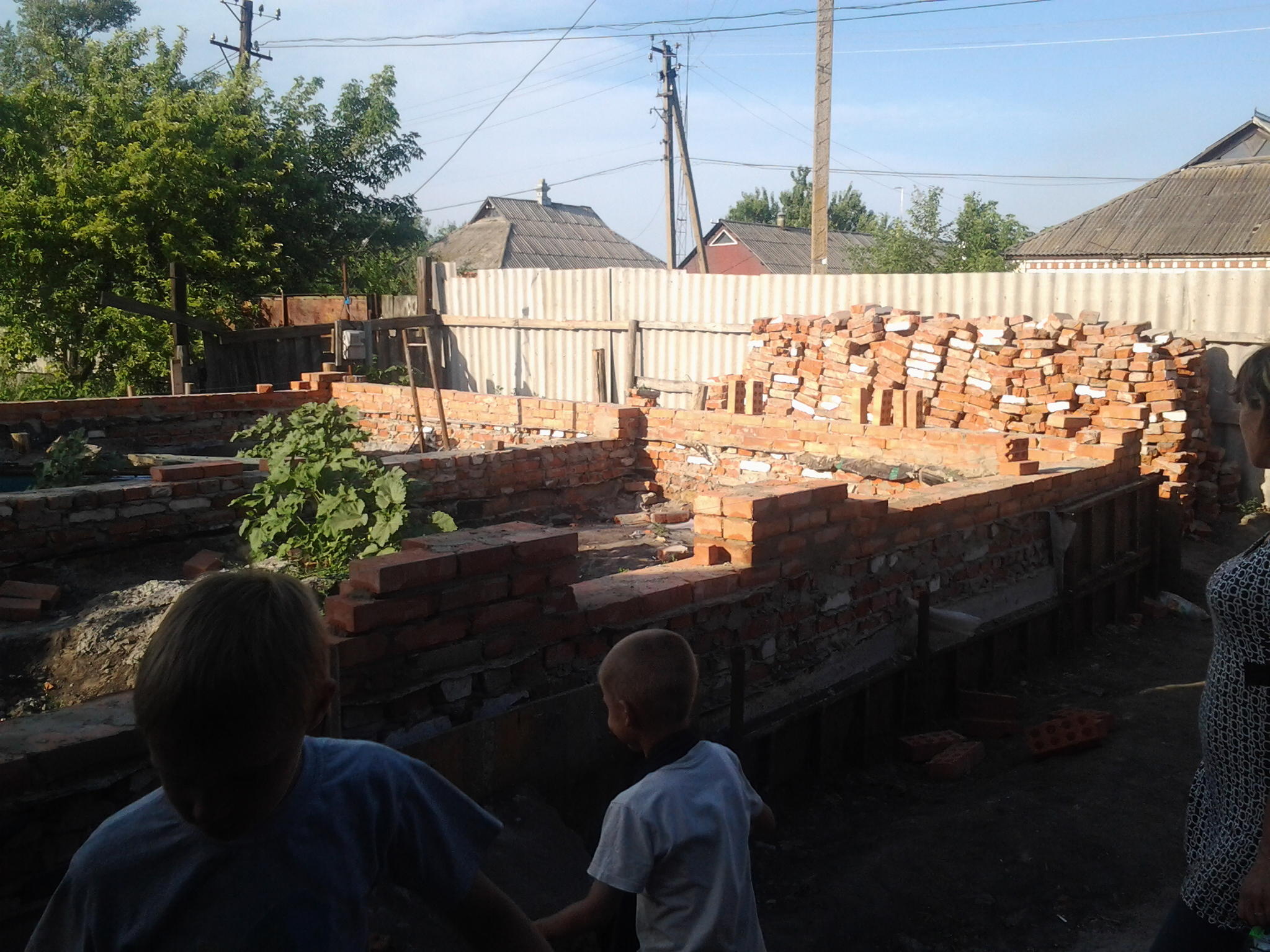

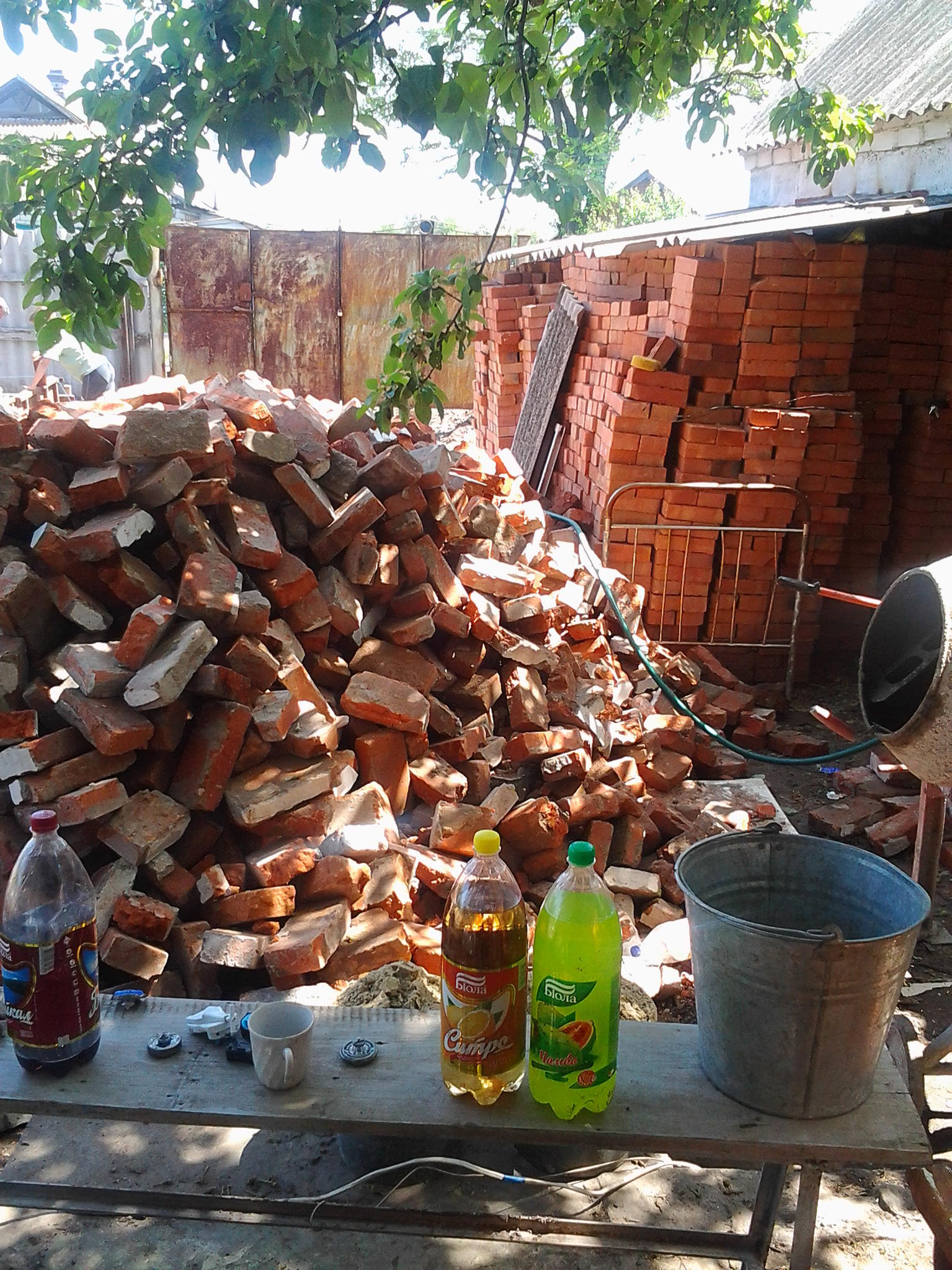

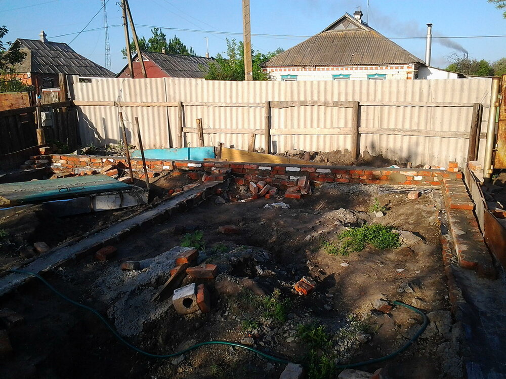

прошёл ещё один выходной день. вчера завезли кирпич б/у на цоколь, а сегодня отдыхать вперёд. любимая ещё и огород засаживает на перекурах, золото а не жена. спинка и ручёнки после зимней спячки с непривычки гудят. пойдём отдыхать, по соседству открыли новую кофейню пойдём на пробу. и наш черно-белый член семьи

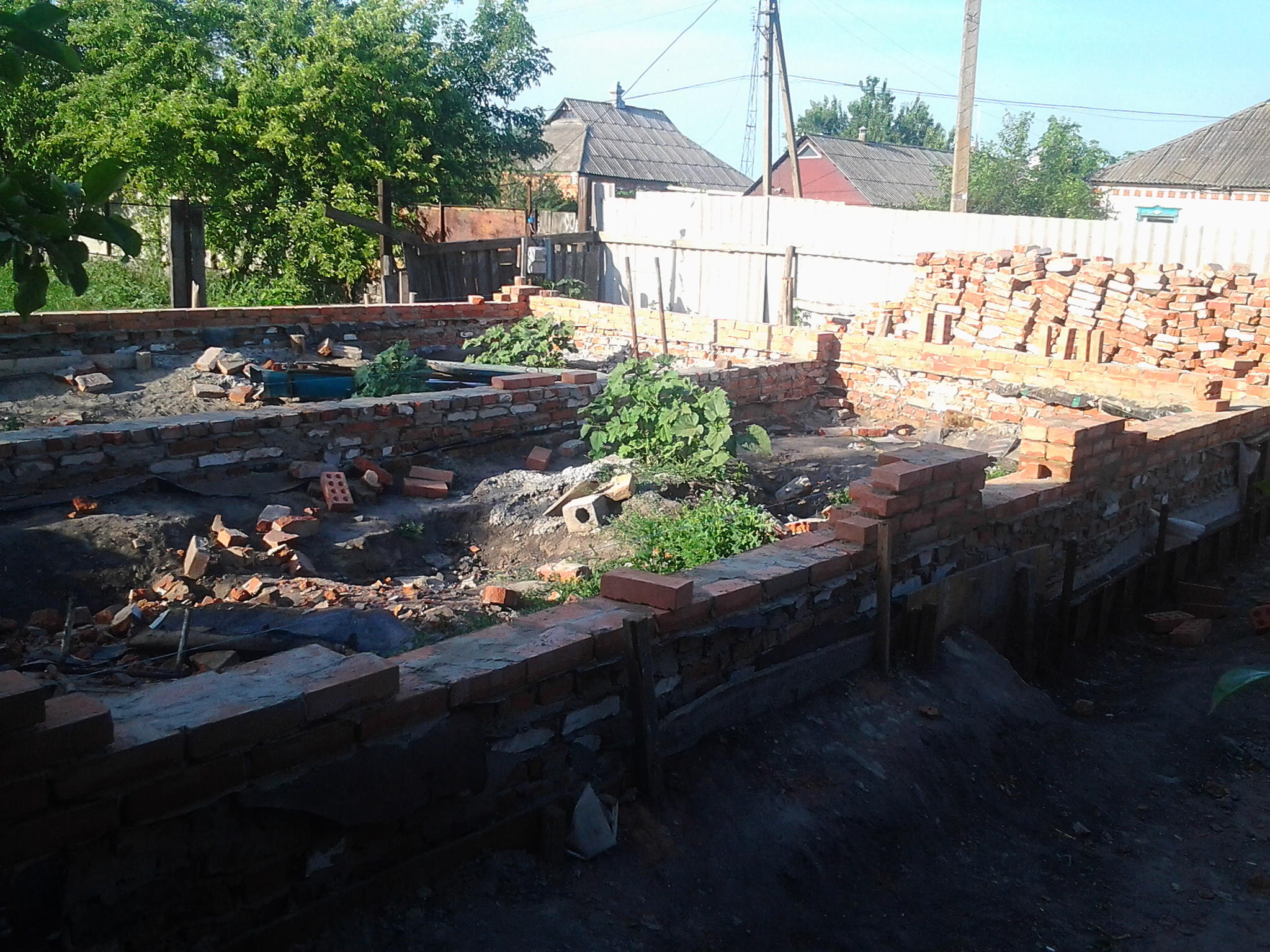

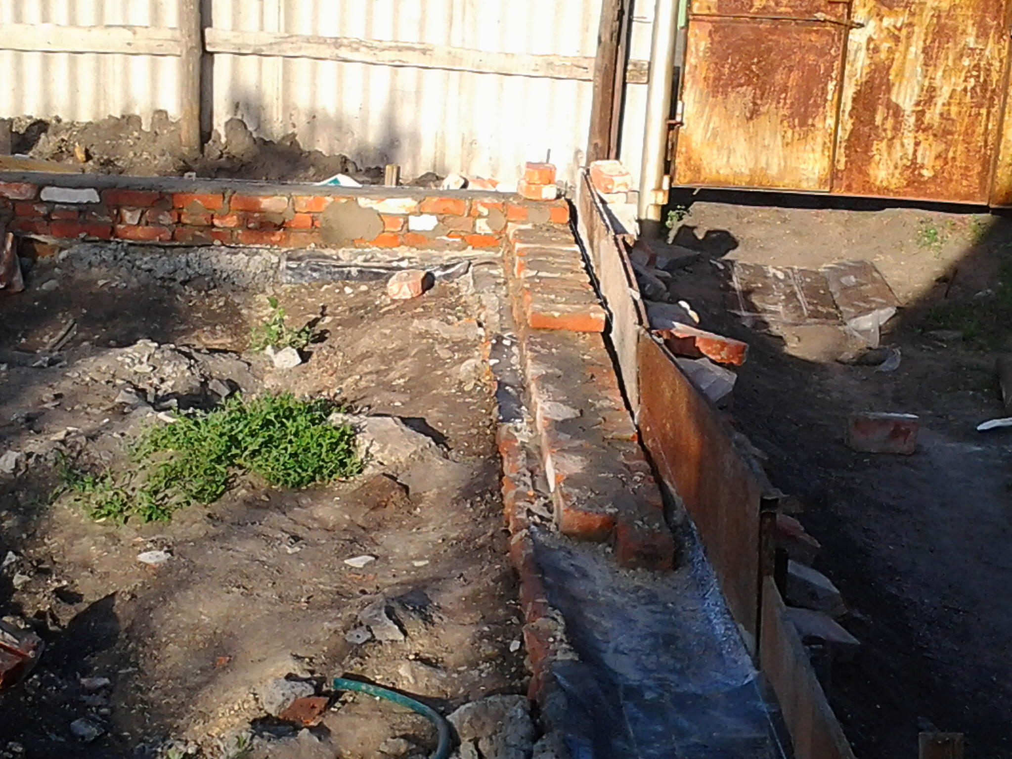

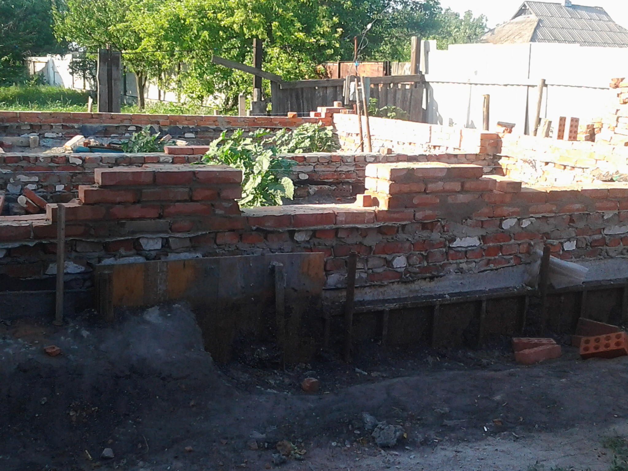

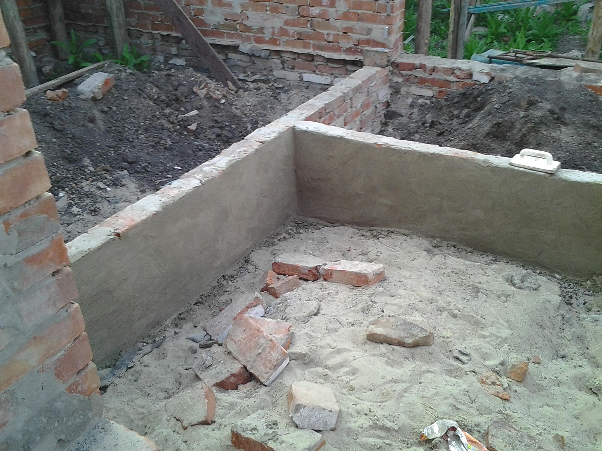

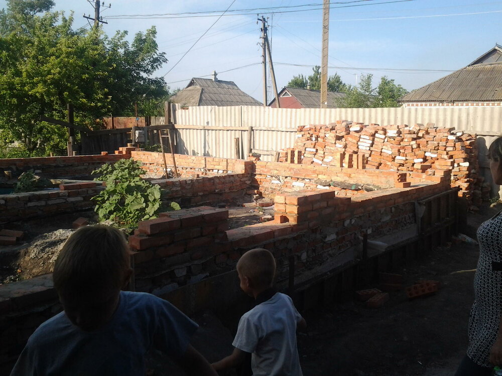

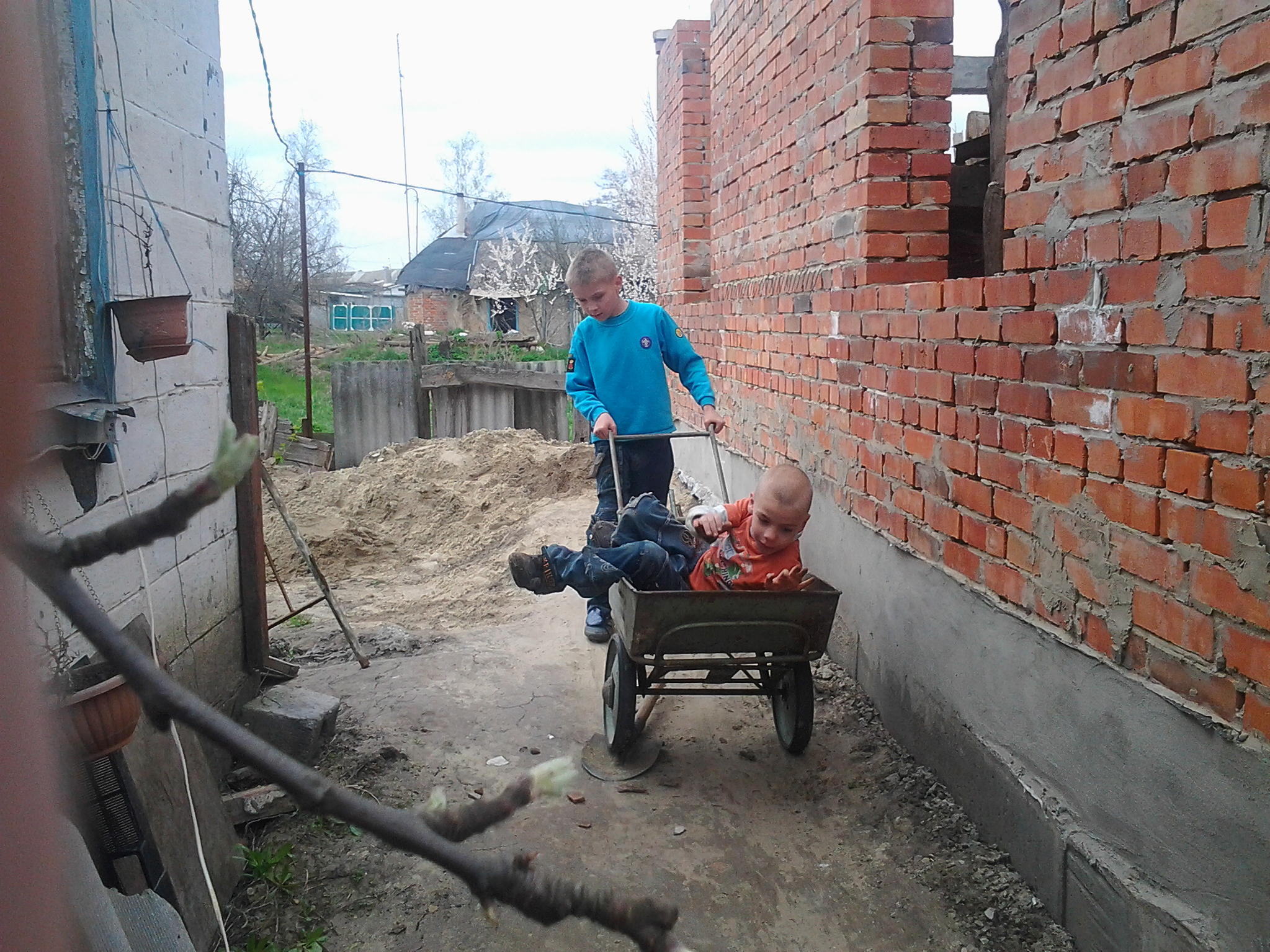

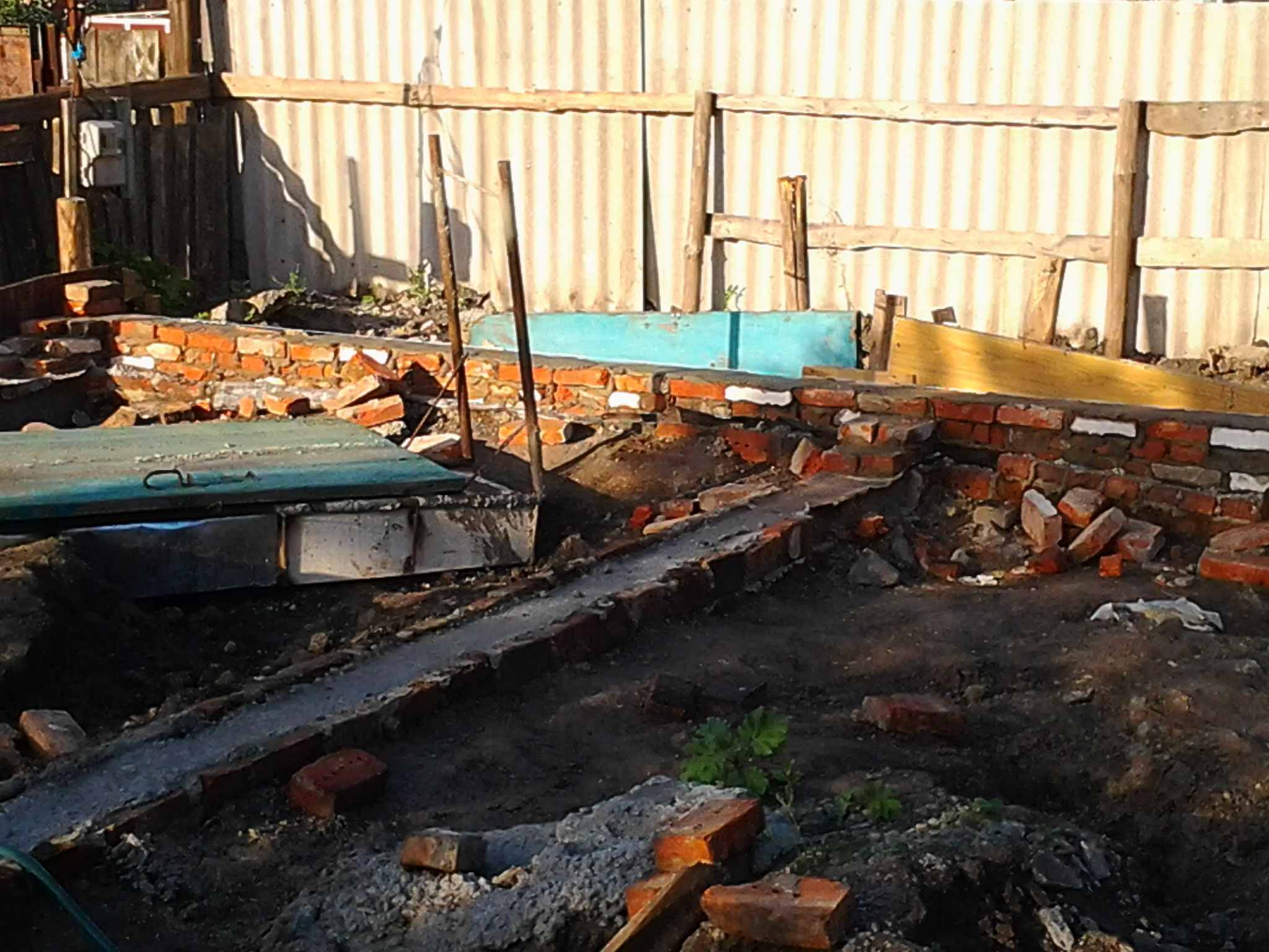

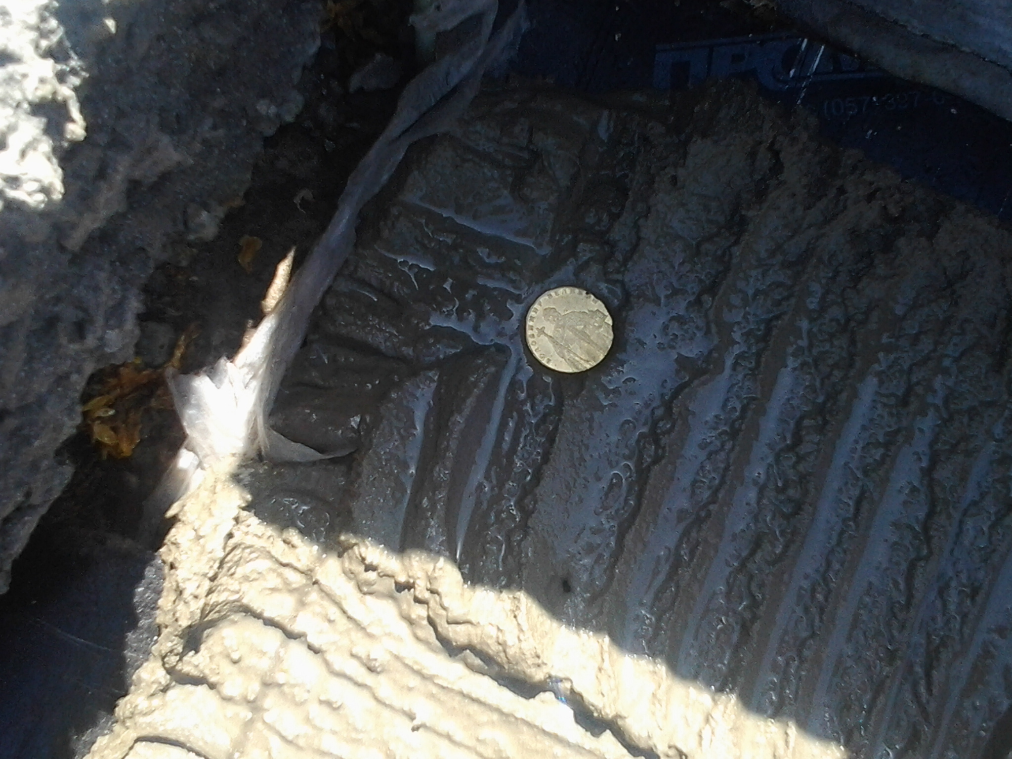

О, конструкция примерно как у меня. :beer:
Я смотрю, у вас рубероид между бетоном и кирпичем не везде лежит? Меня уже пропесочили по этому поводу. :)

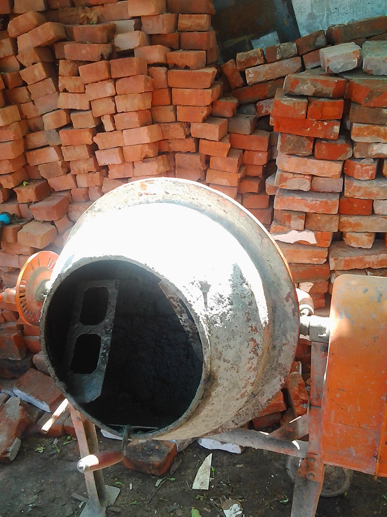

конвеер уже запущено.

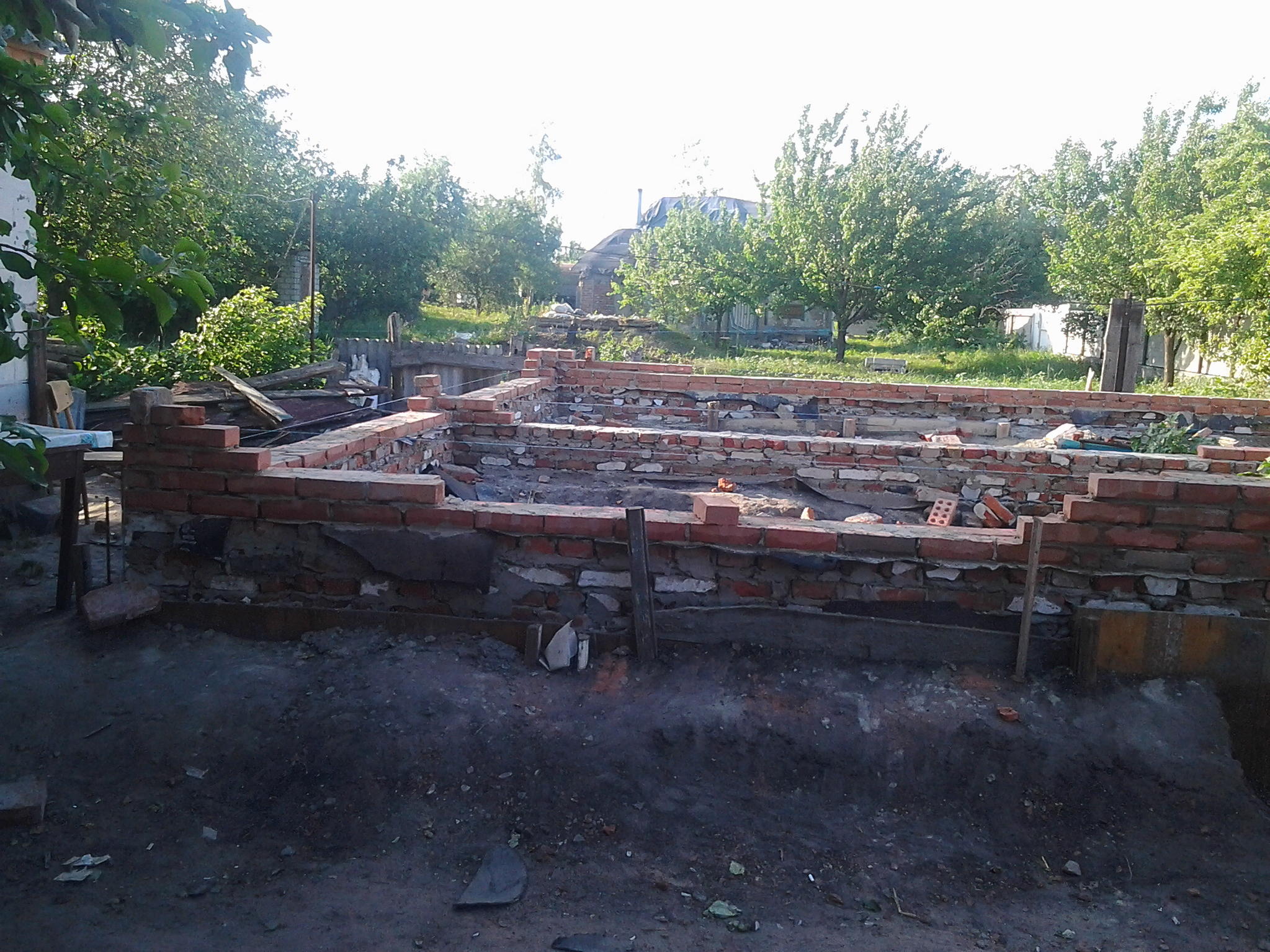

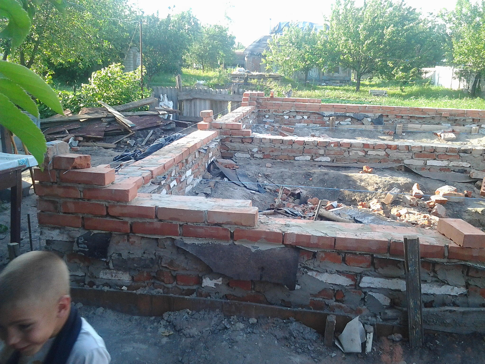

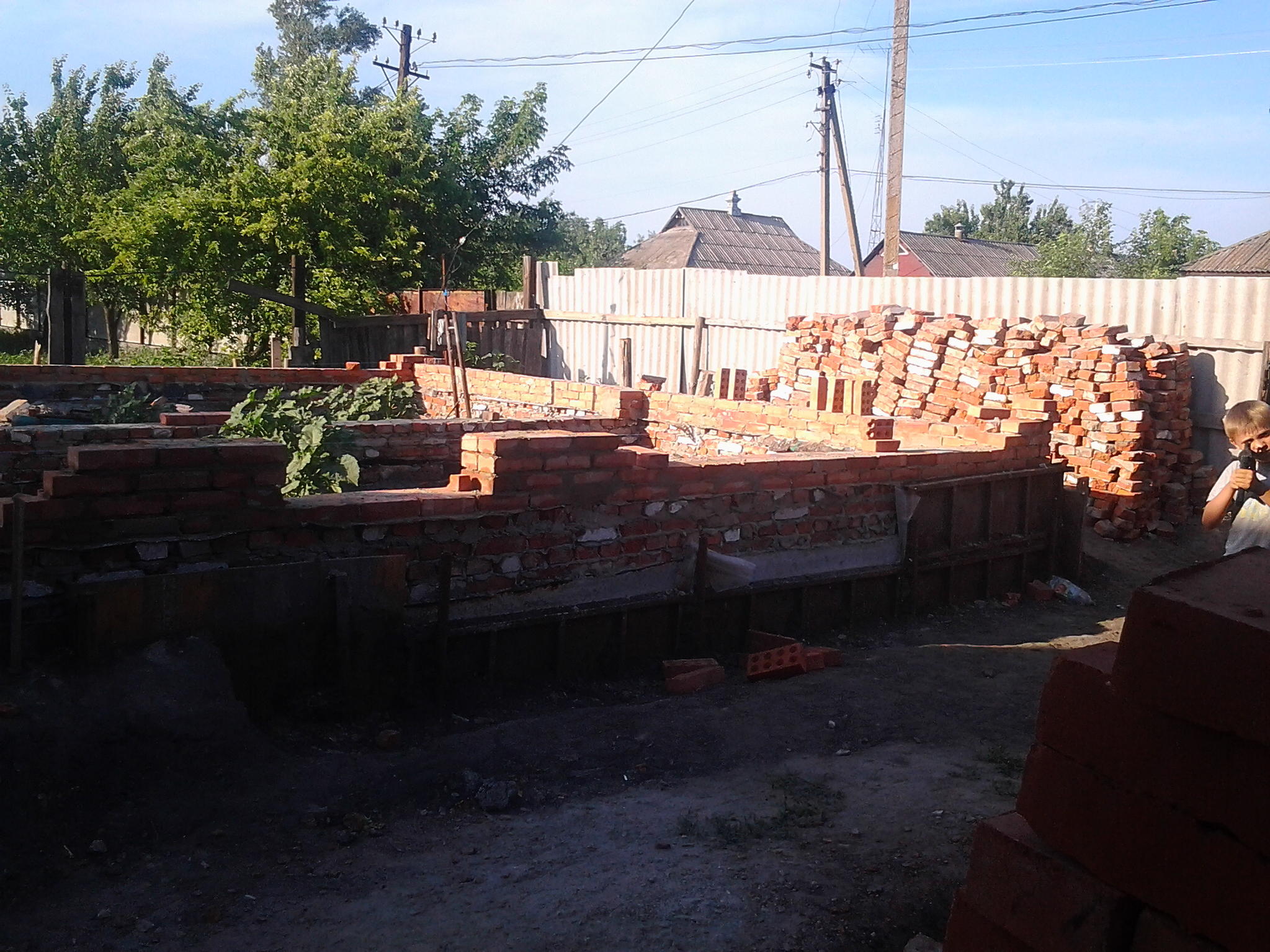

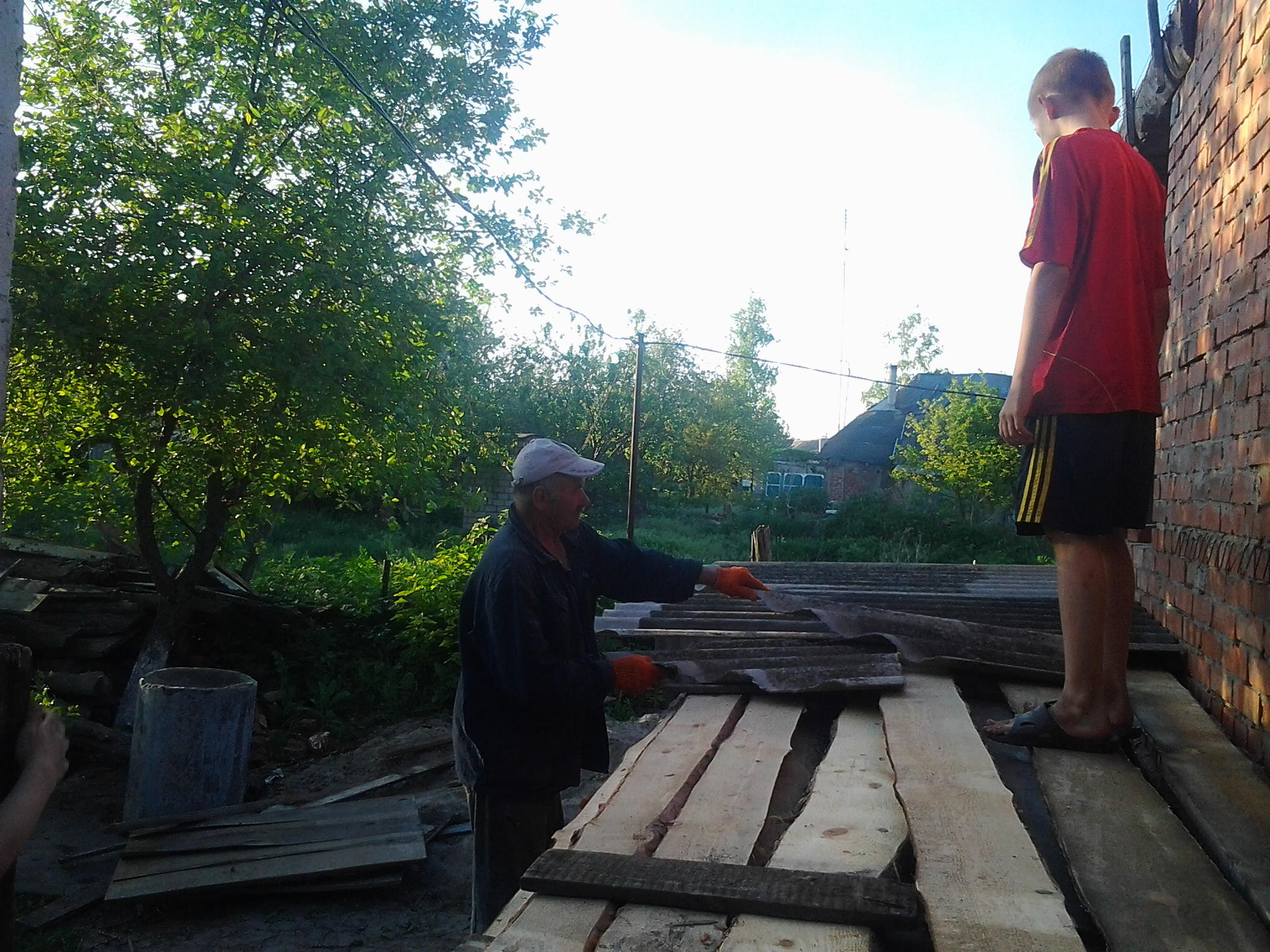

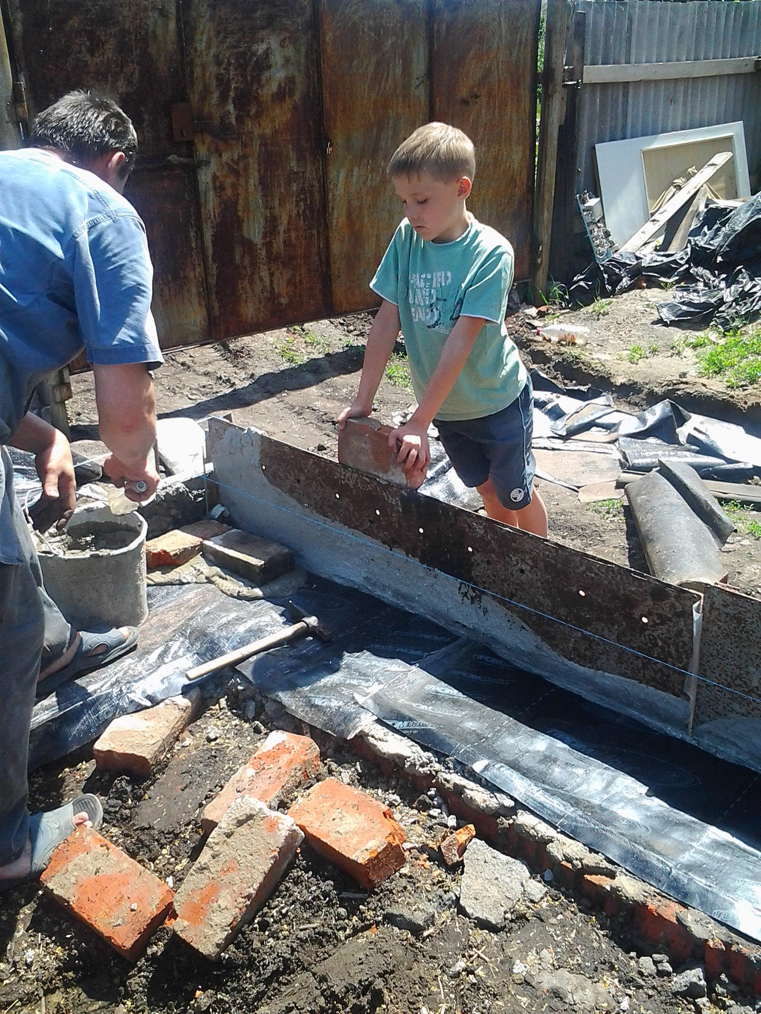

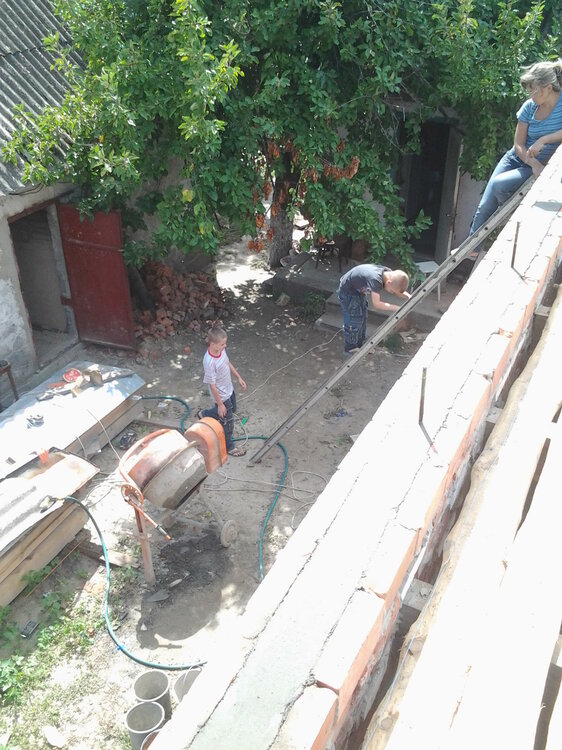

процесс пошёл. выходные прошли как на море: солнце, песок, вода..........и немного цемента.

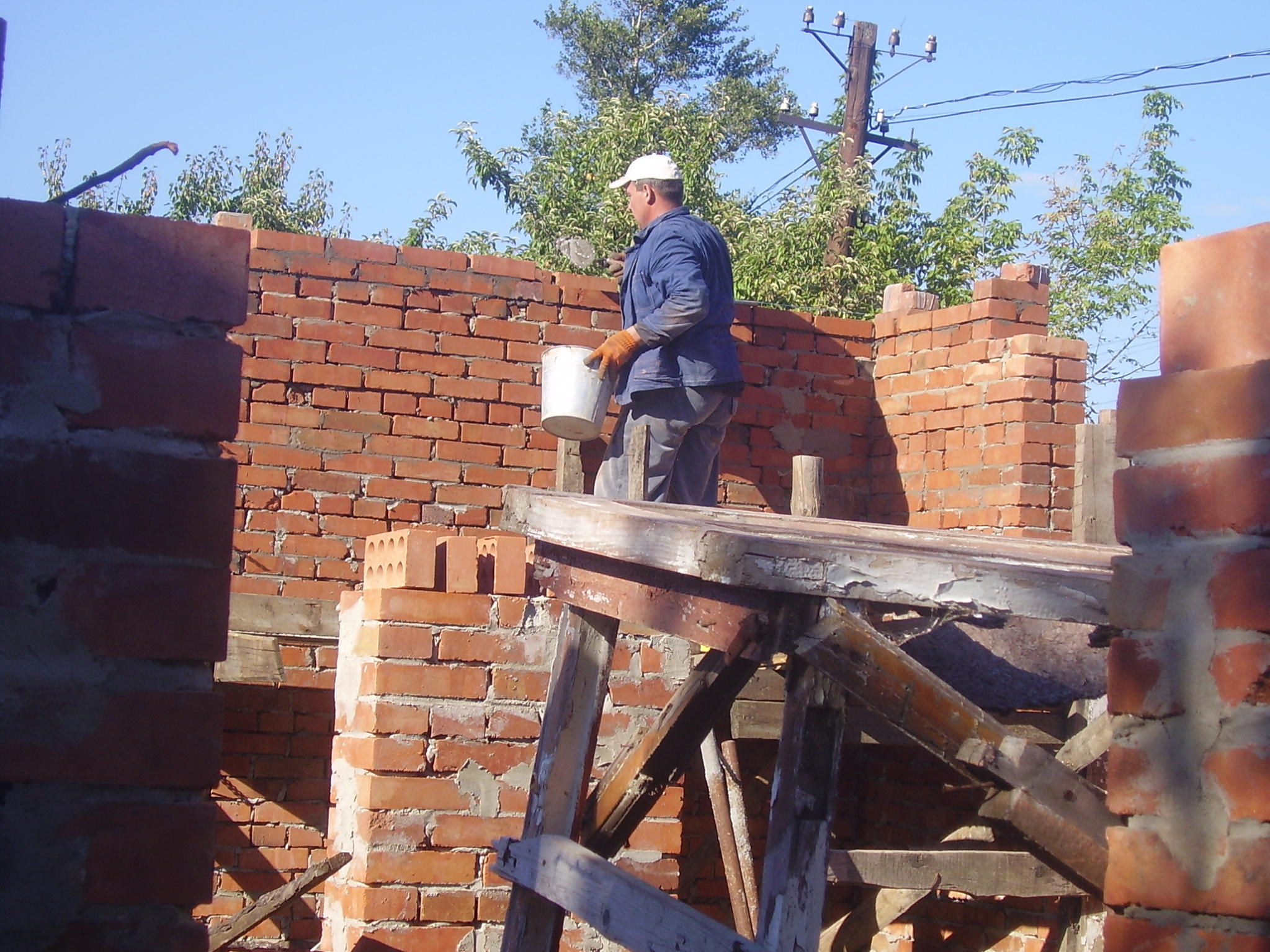

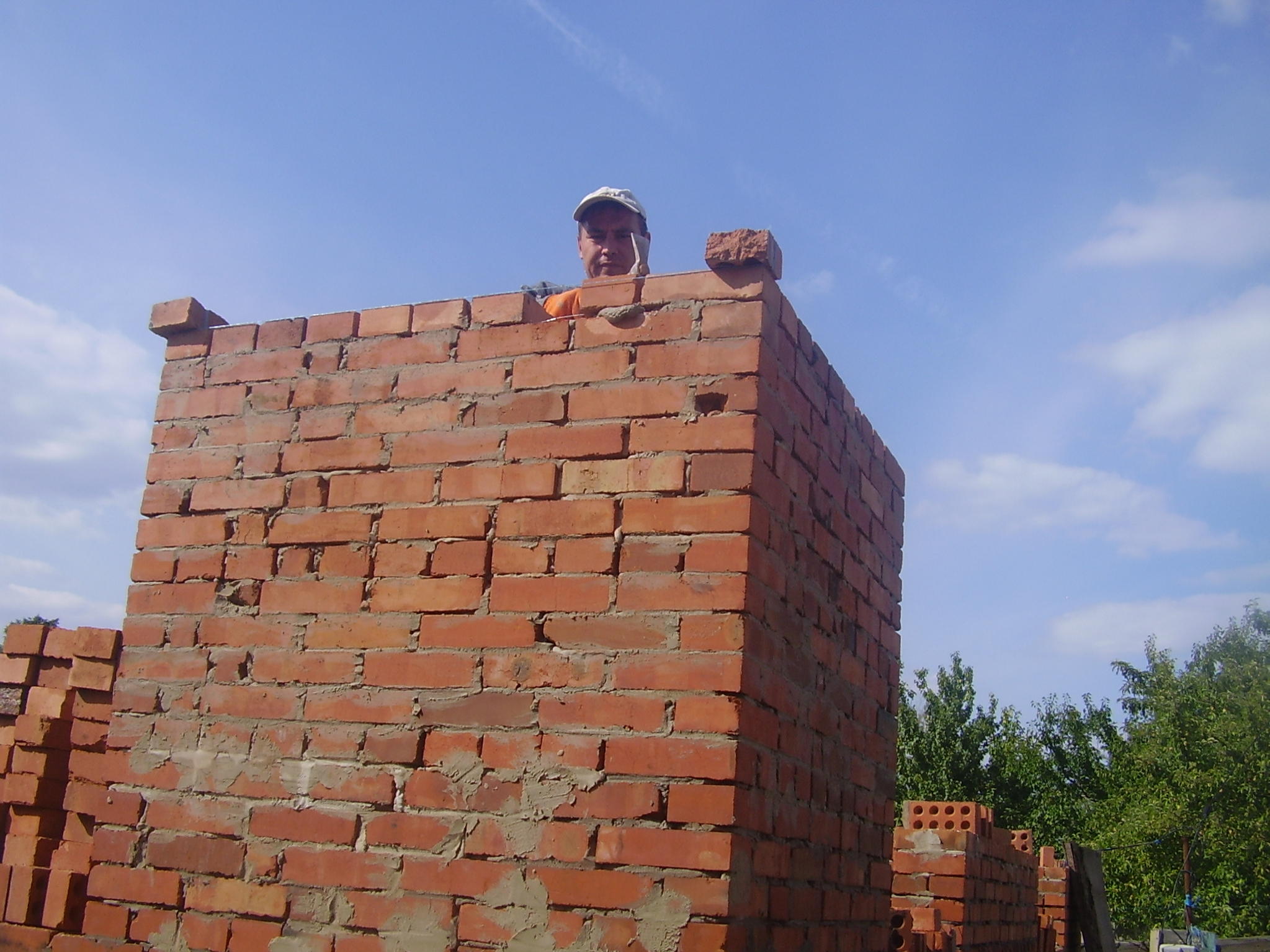

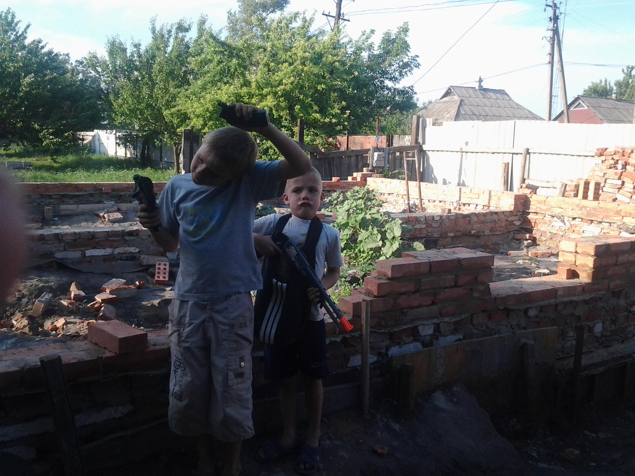

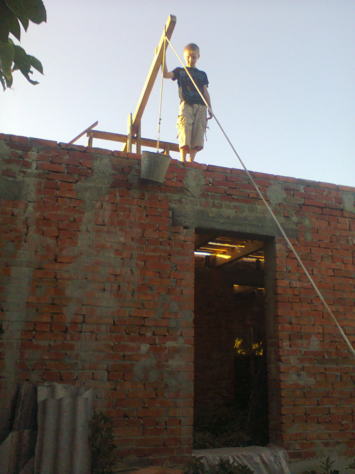

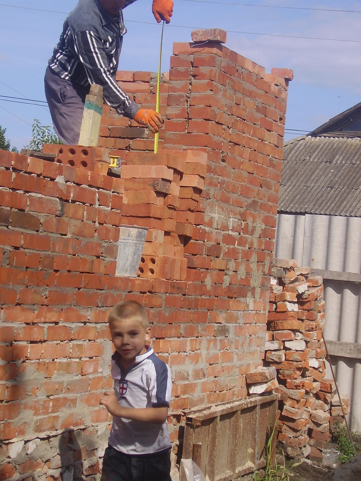

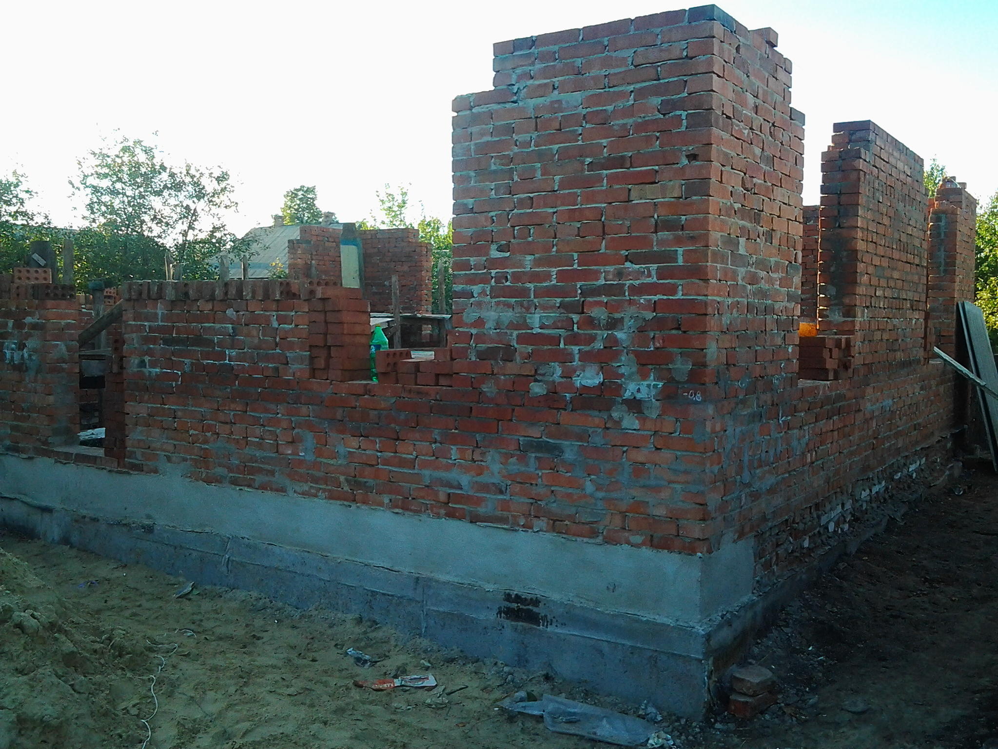

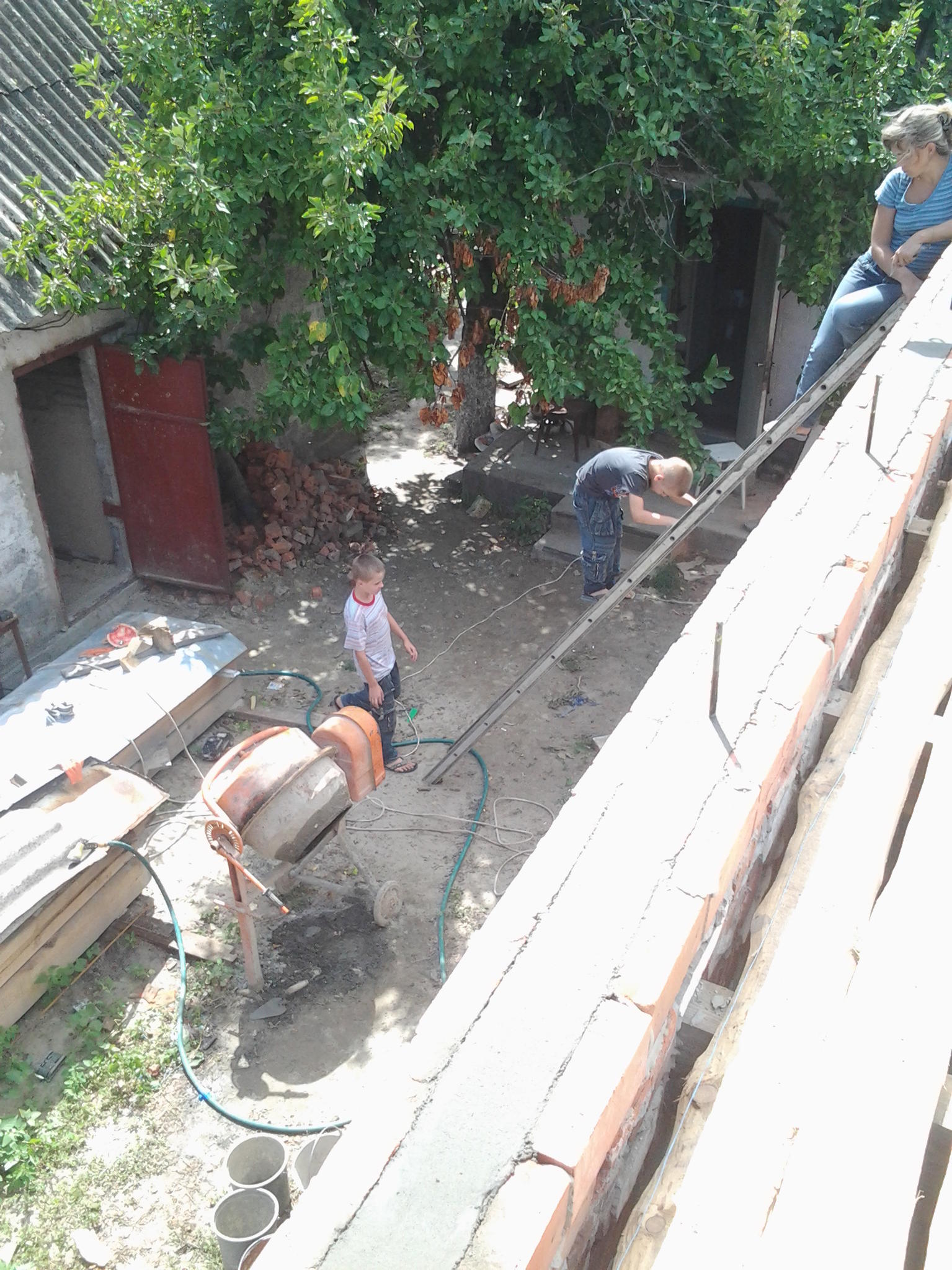

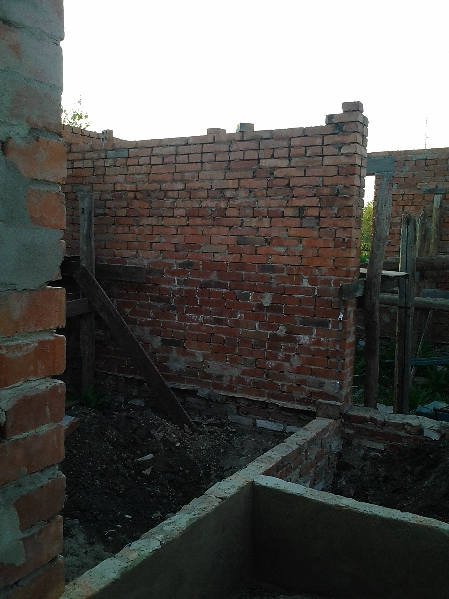

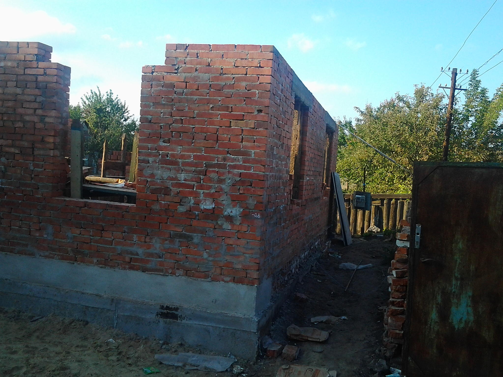

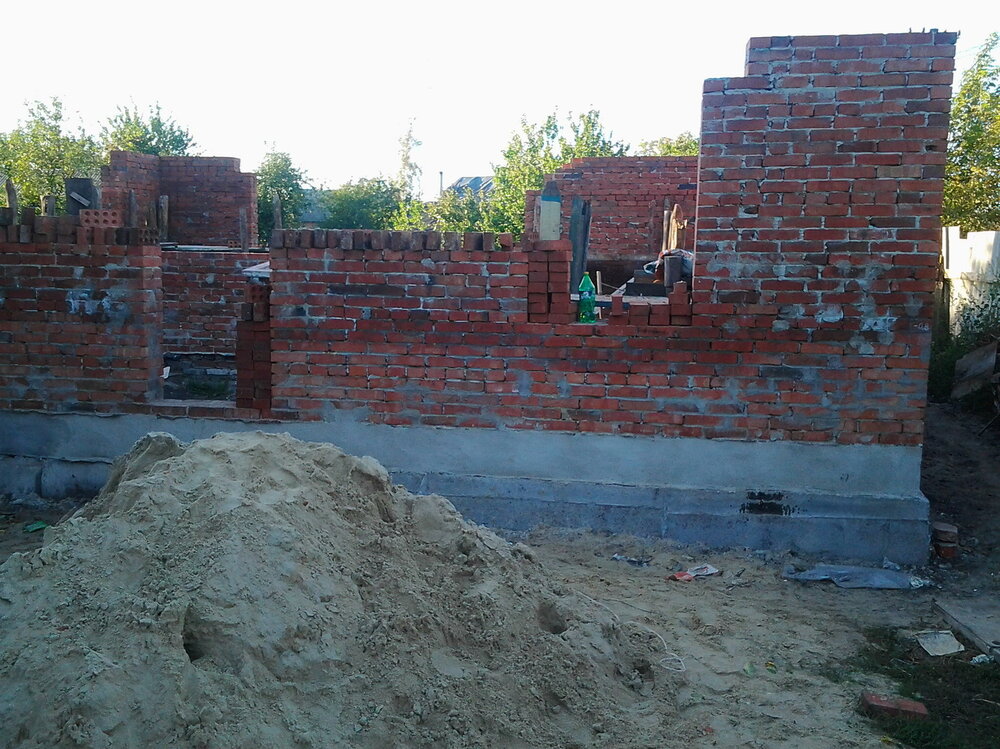

пришёл сентябрь. пора в школу помошникам. а наша эпопея в самом разгаре. в этом году накрыться не успеем, а коробку планируем закончить.

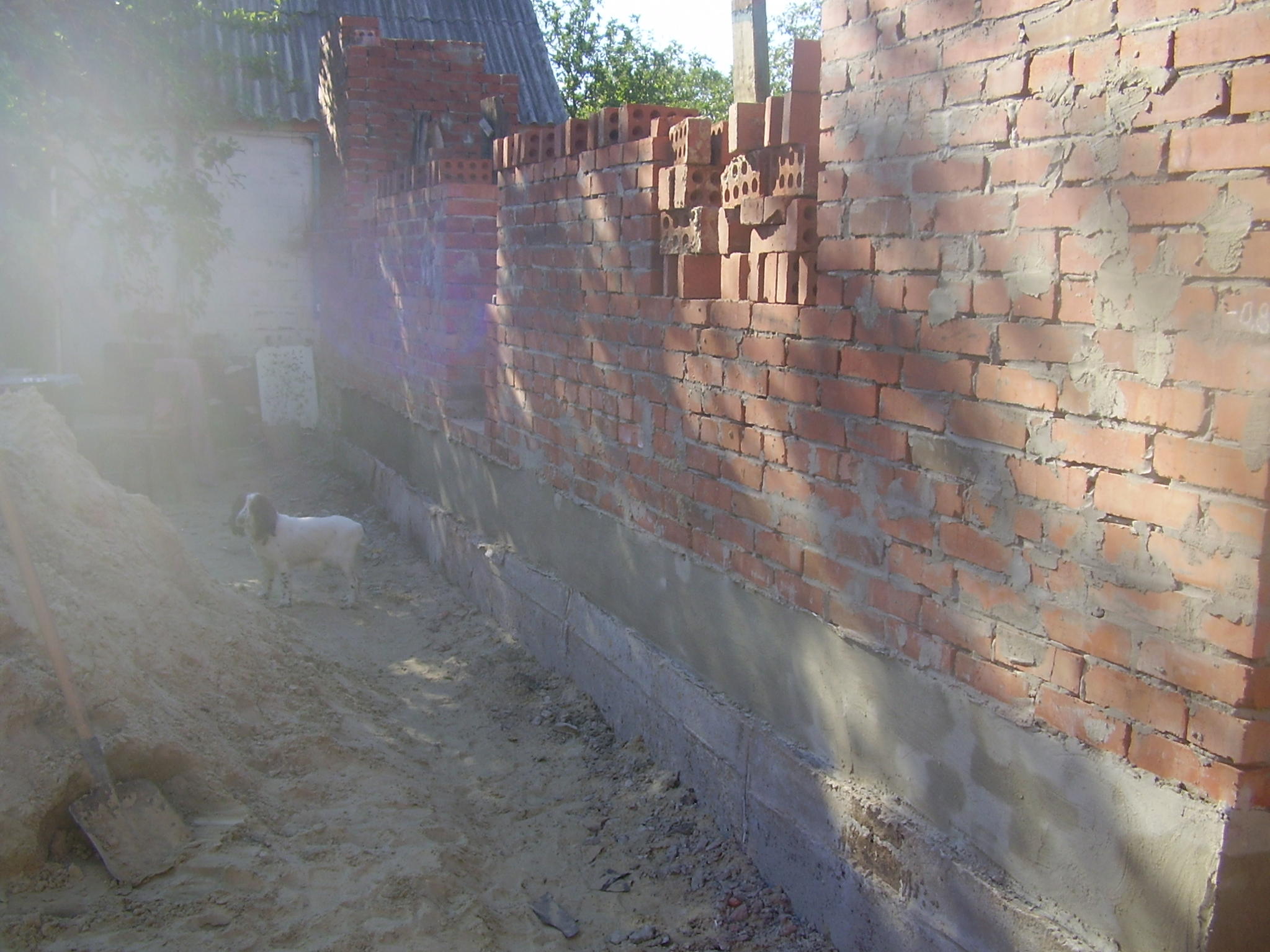

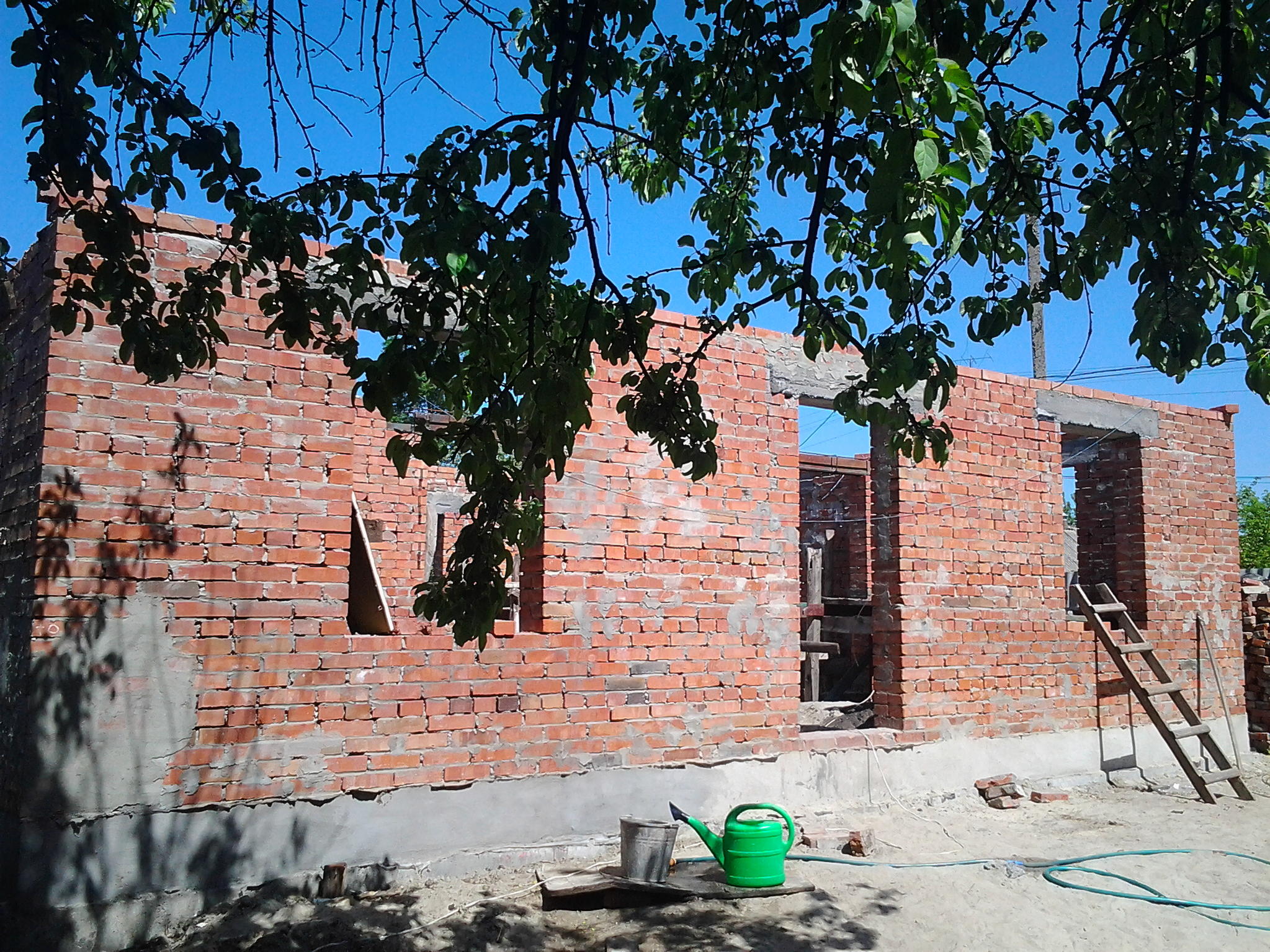

ещё пару фоток. процесс идёт медленнее чем хотелось, но всё же идёт.
У меня такая же ситуациия.Построен и перекрыт за этот год только первый этаж.дальше денег нет-что поделать наша реальность.
медленно...жаль будет усилий если осень-зима "разрушат" незакрытую коробку
коробку закончу. а с какого перепугу она разрушиться? сверху накроем и пусть стоит. может успею и пояс залить, погода покажет.

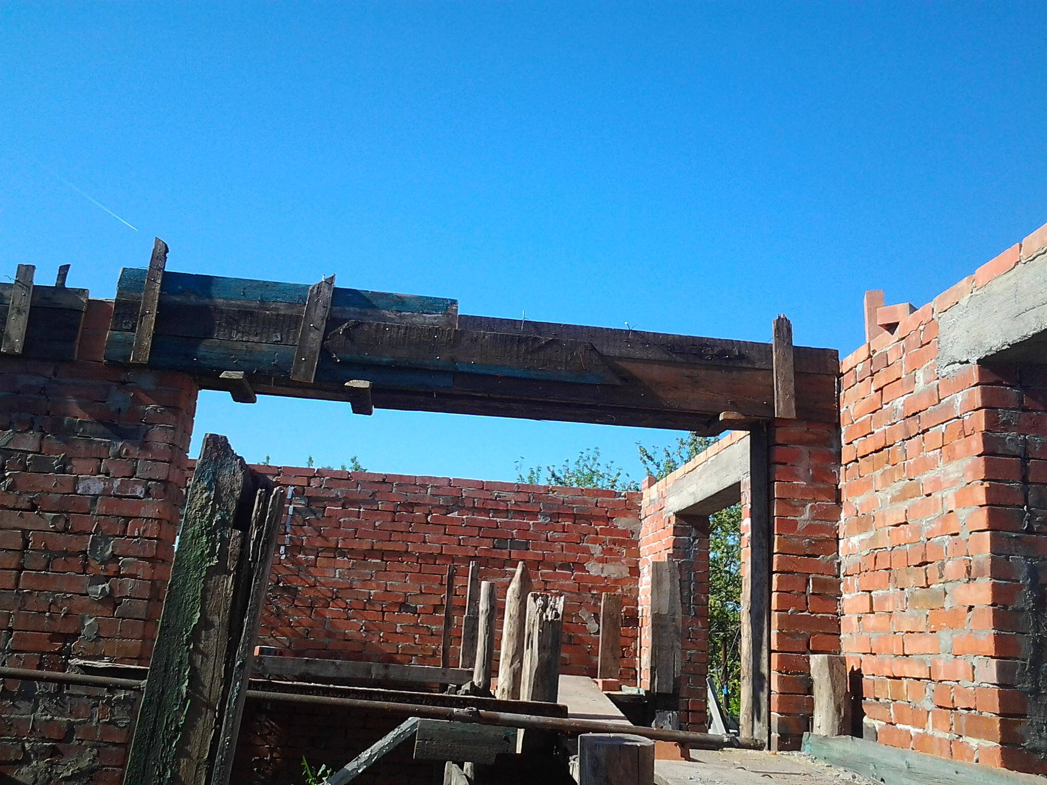

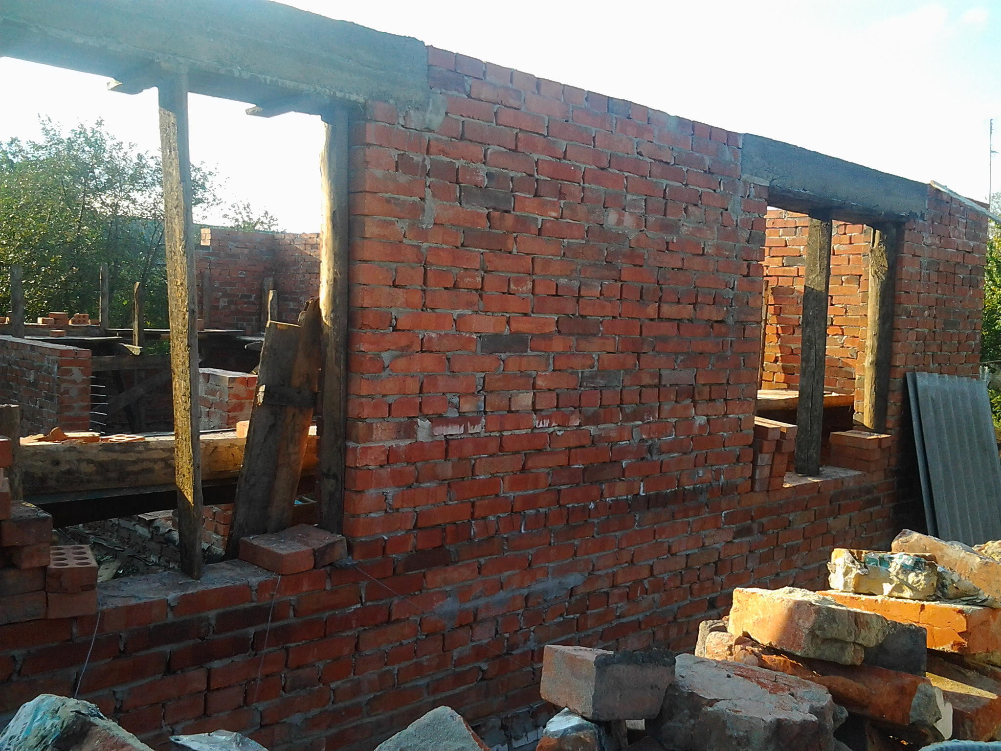

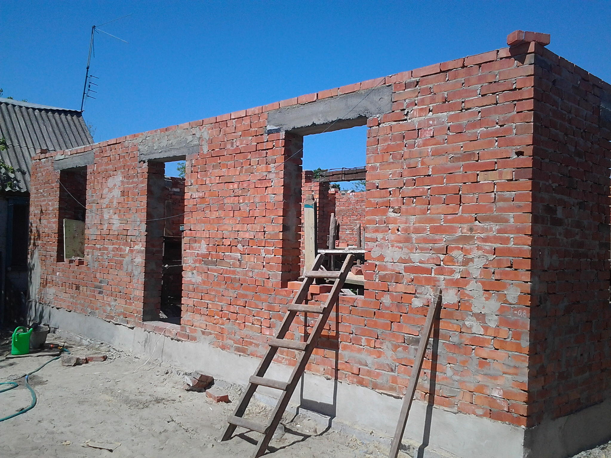

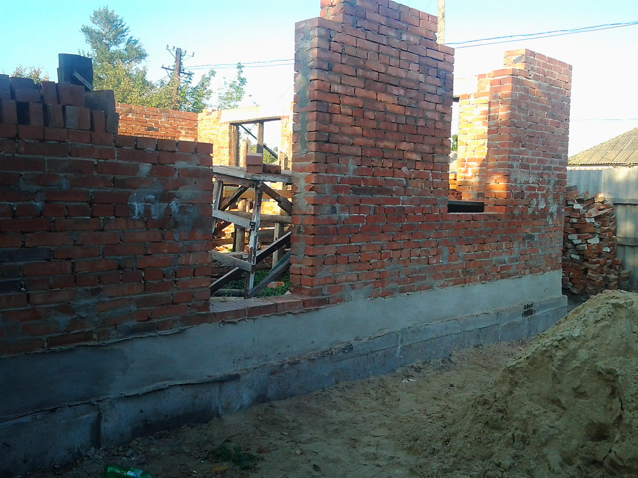

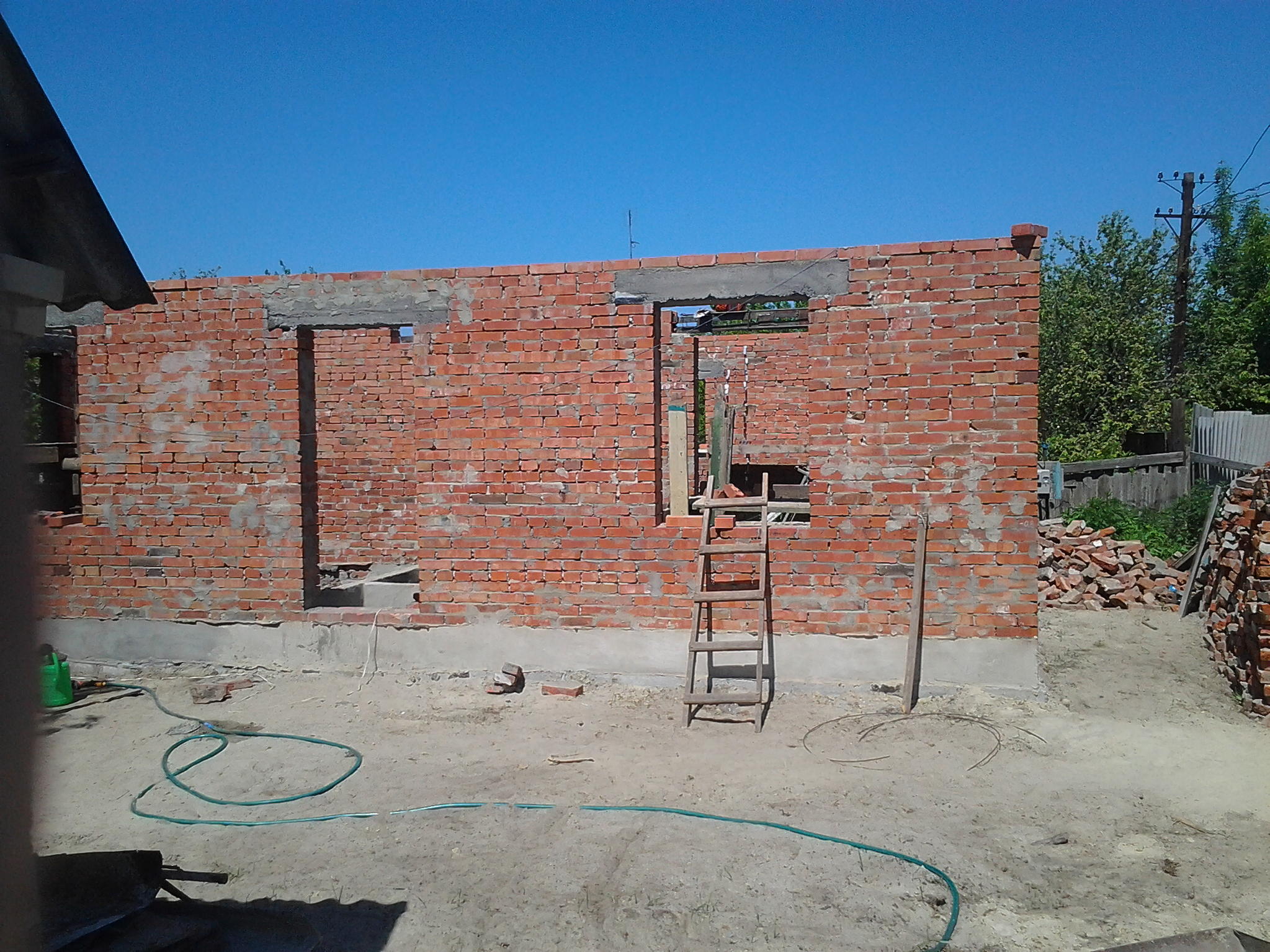

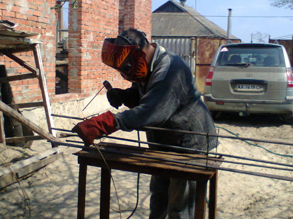

ещё кусок стены с перемычками. в перемычках арматура в пять ниток ф12мм, три снизу, 2 сверху

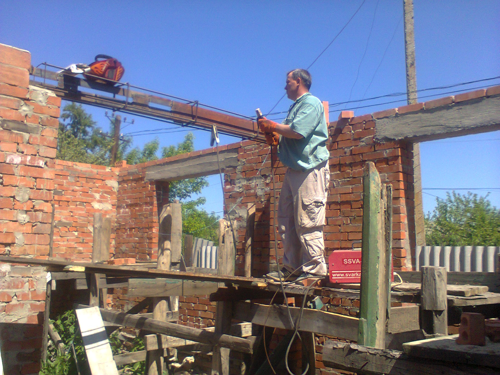

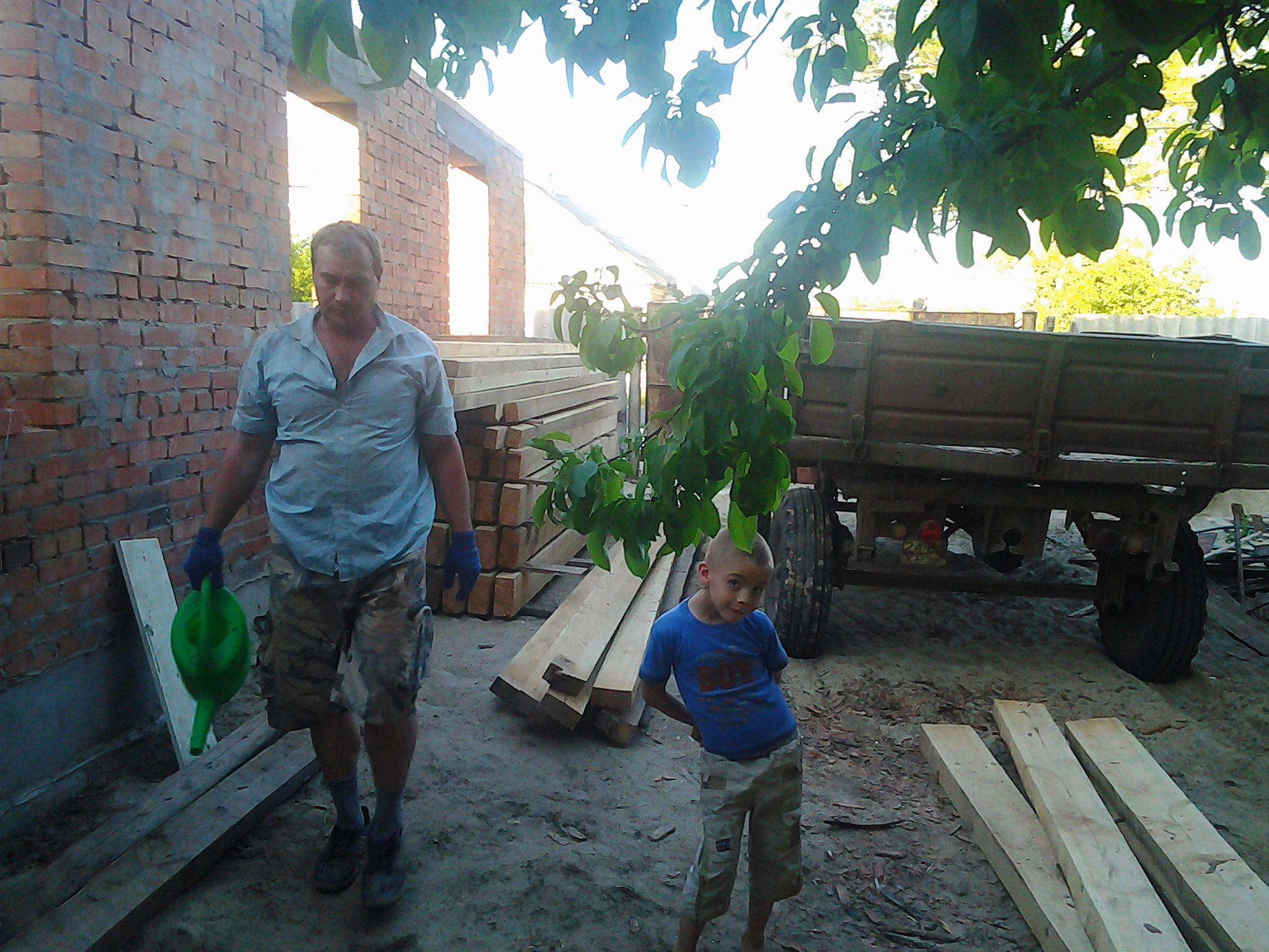

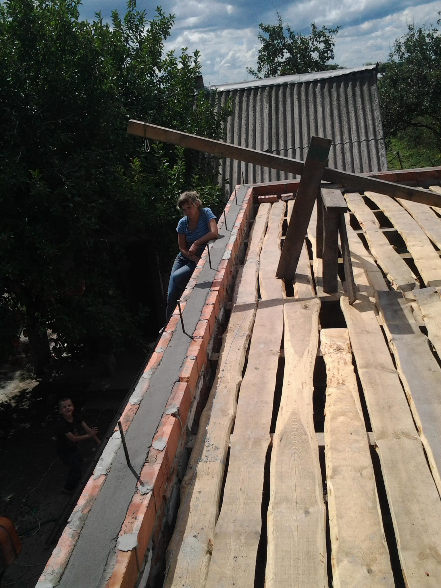

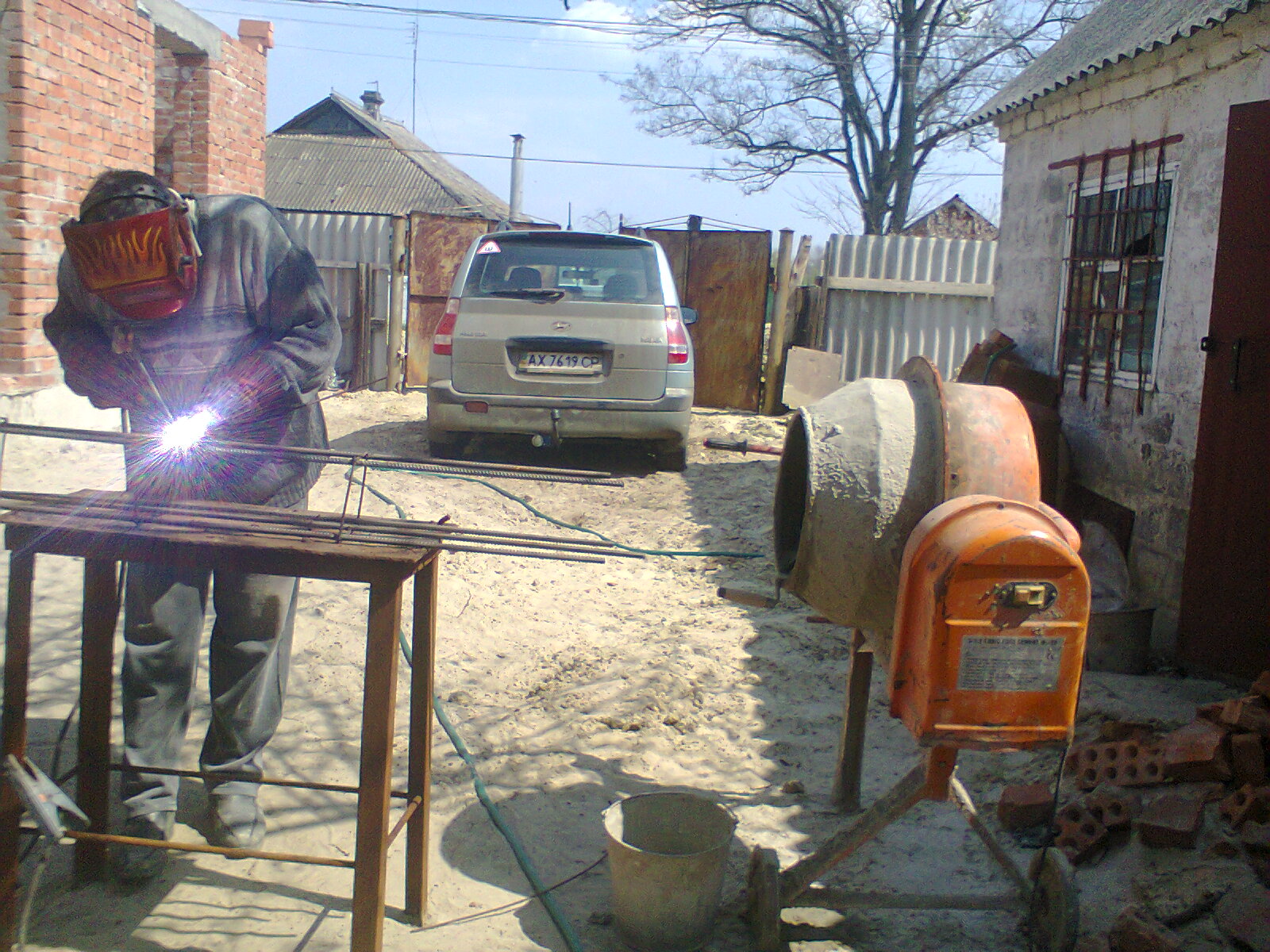

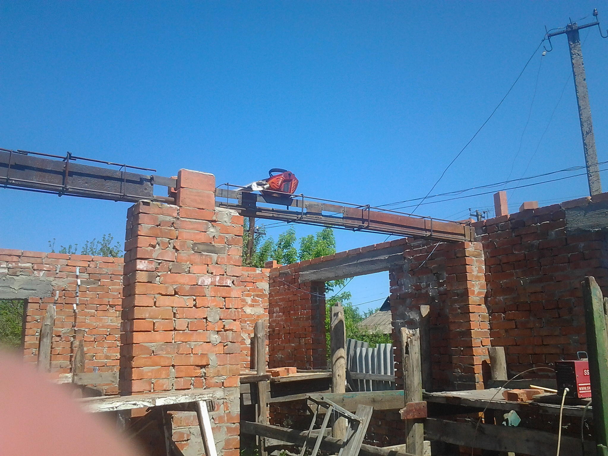

и снова трудовые будни на строительстве дома.

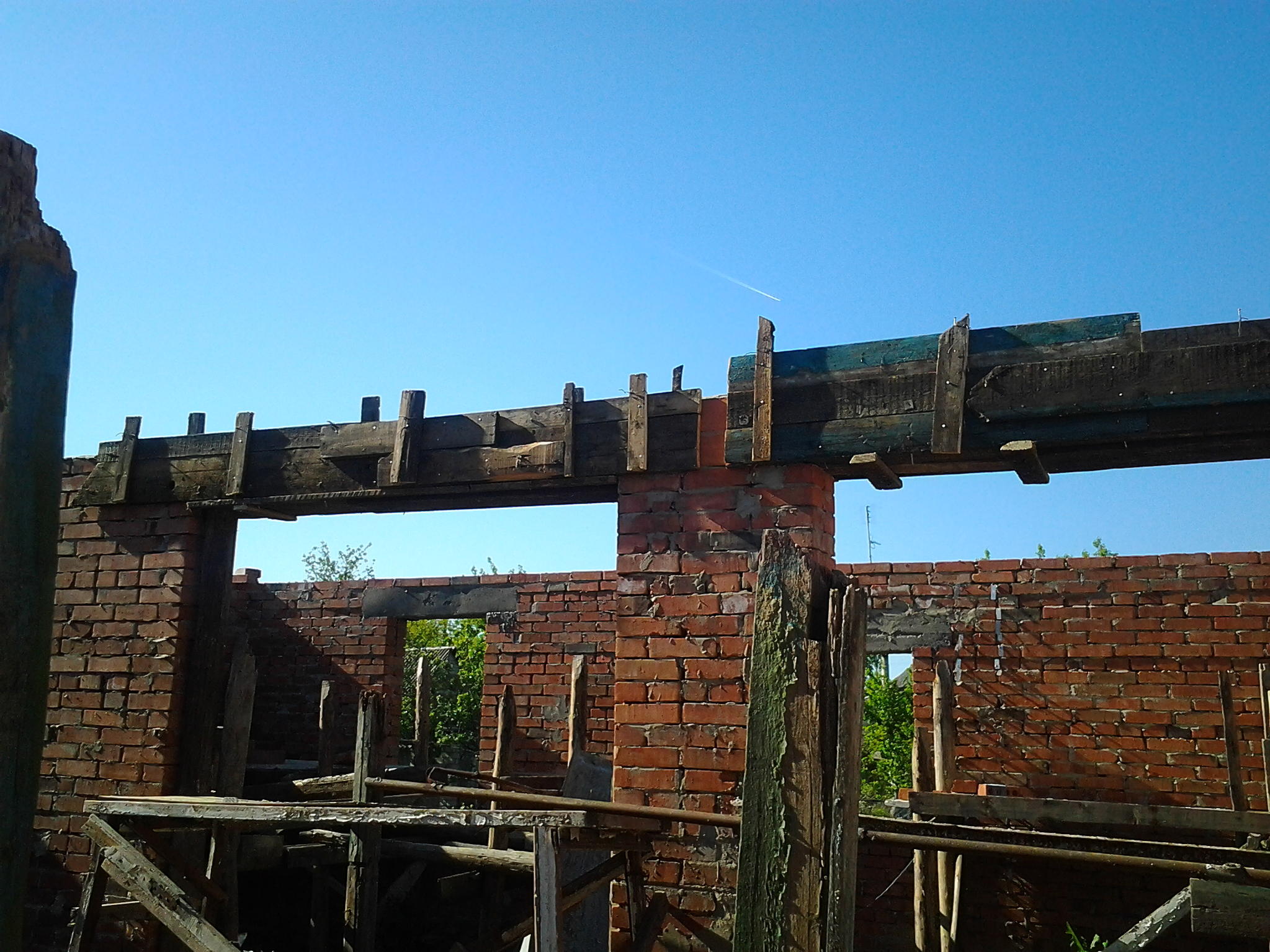

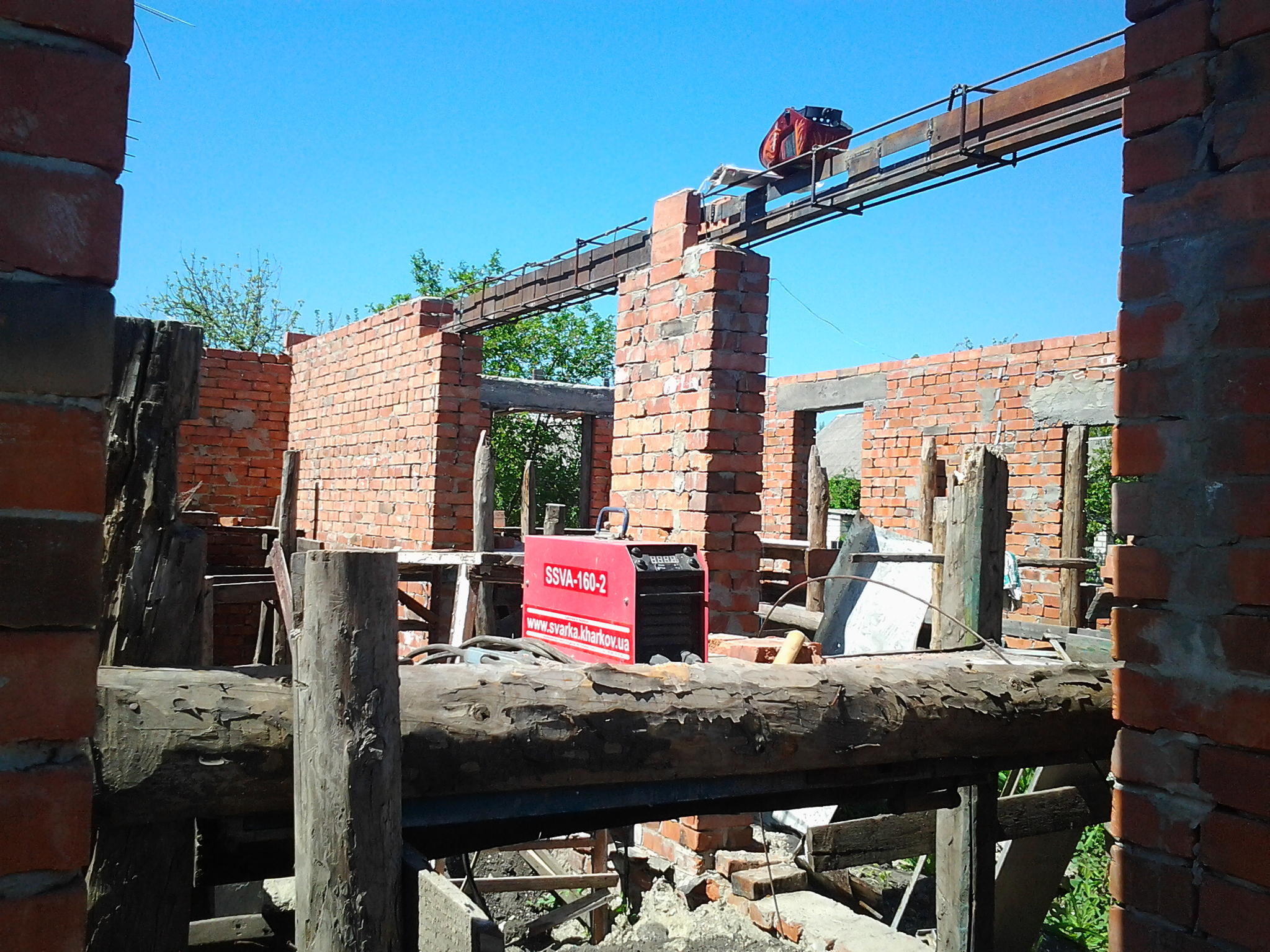

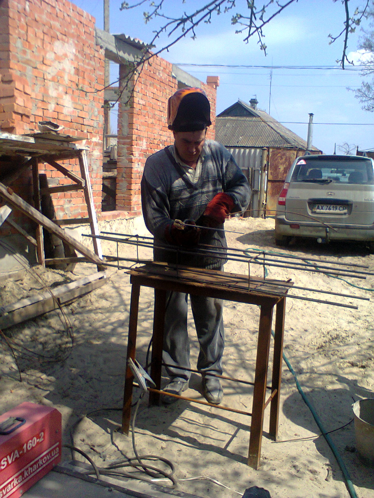

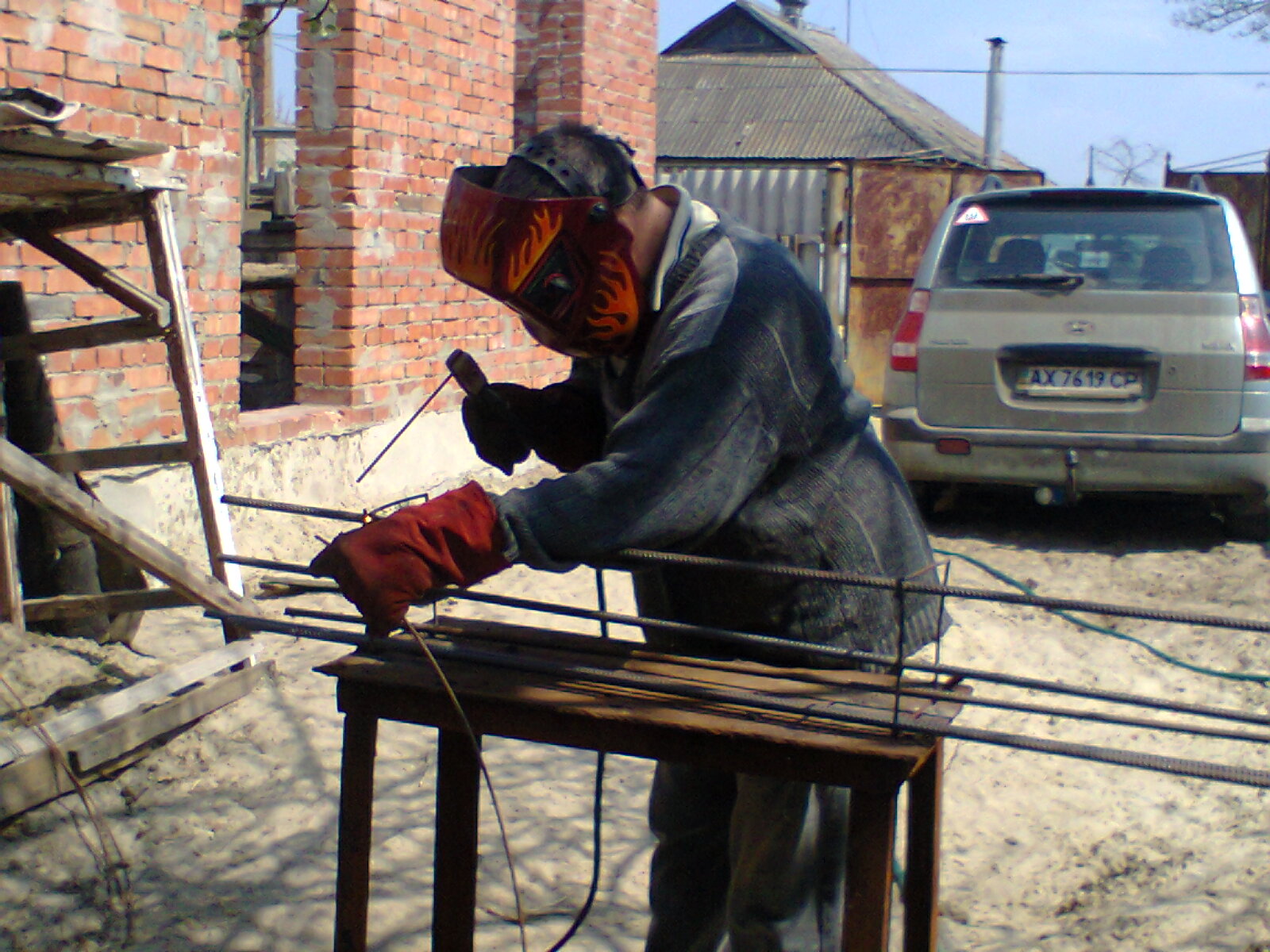

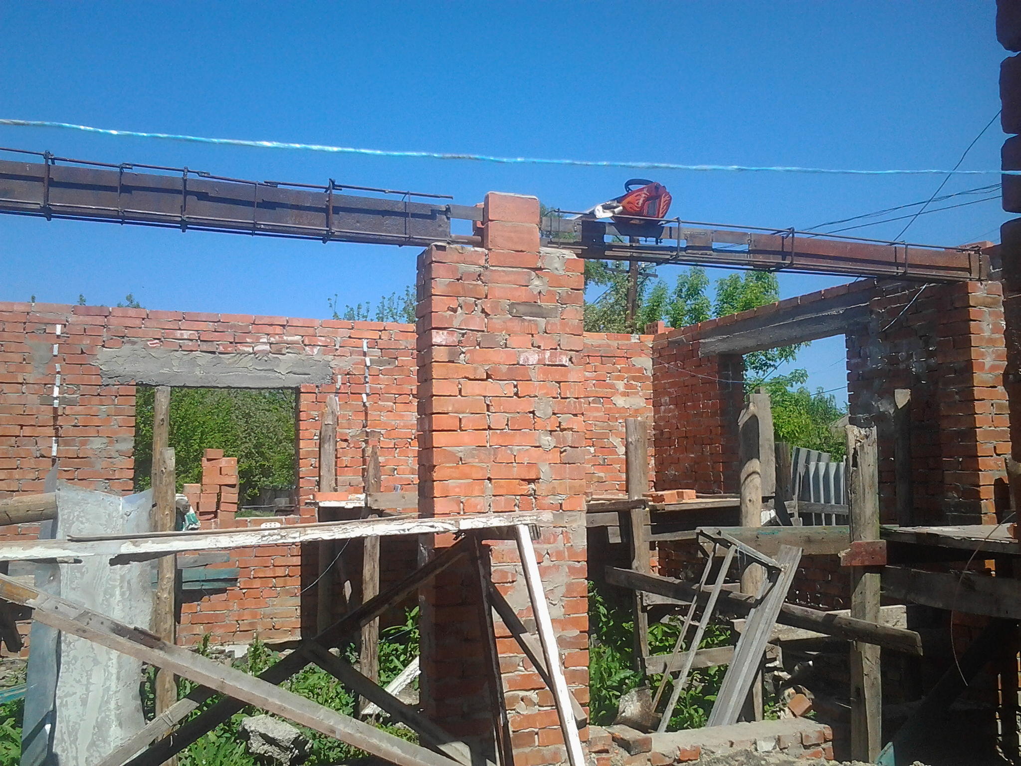

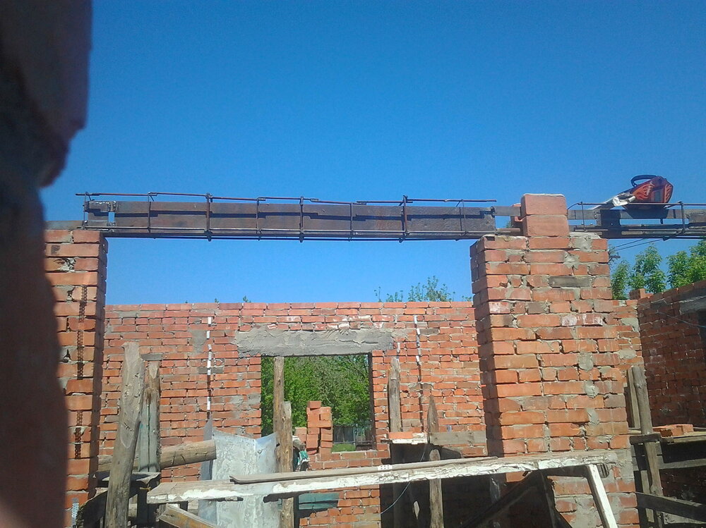

поварили и установили армировку балок на центральной несущей стене и установили опалубку. всё готово под заливку.

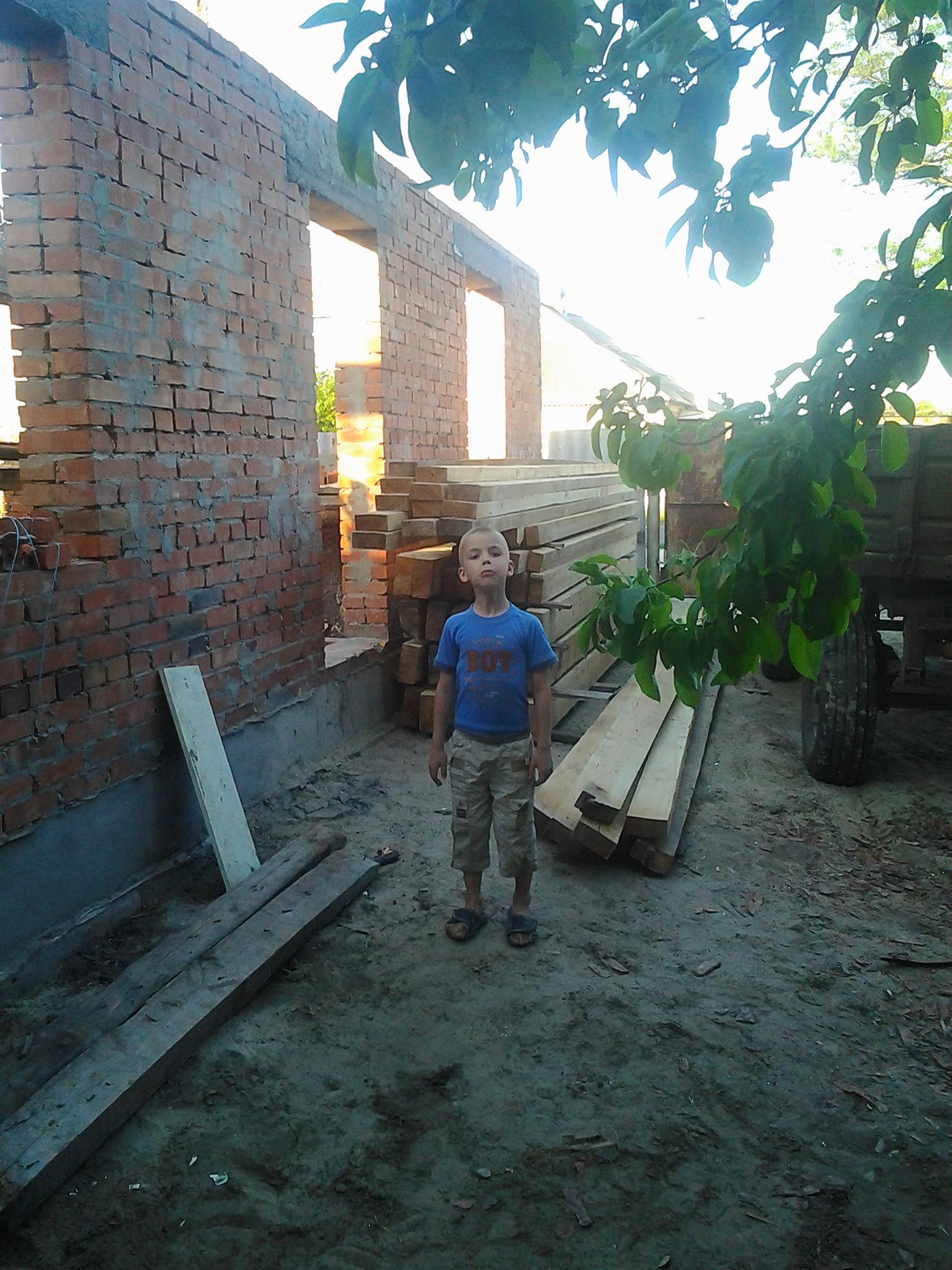

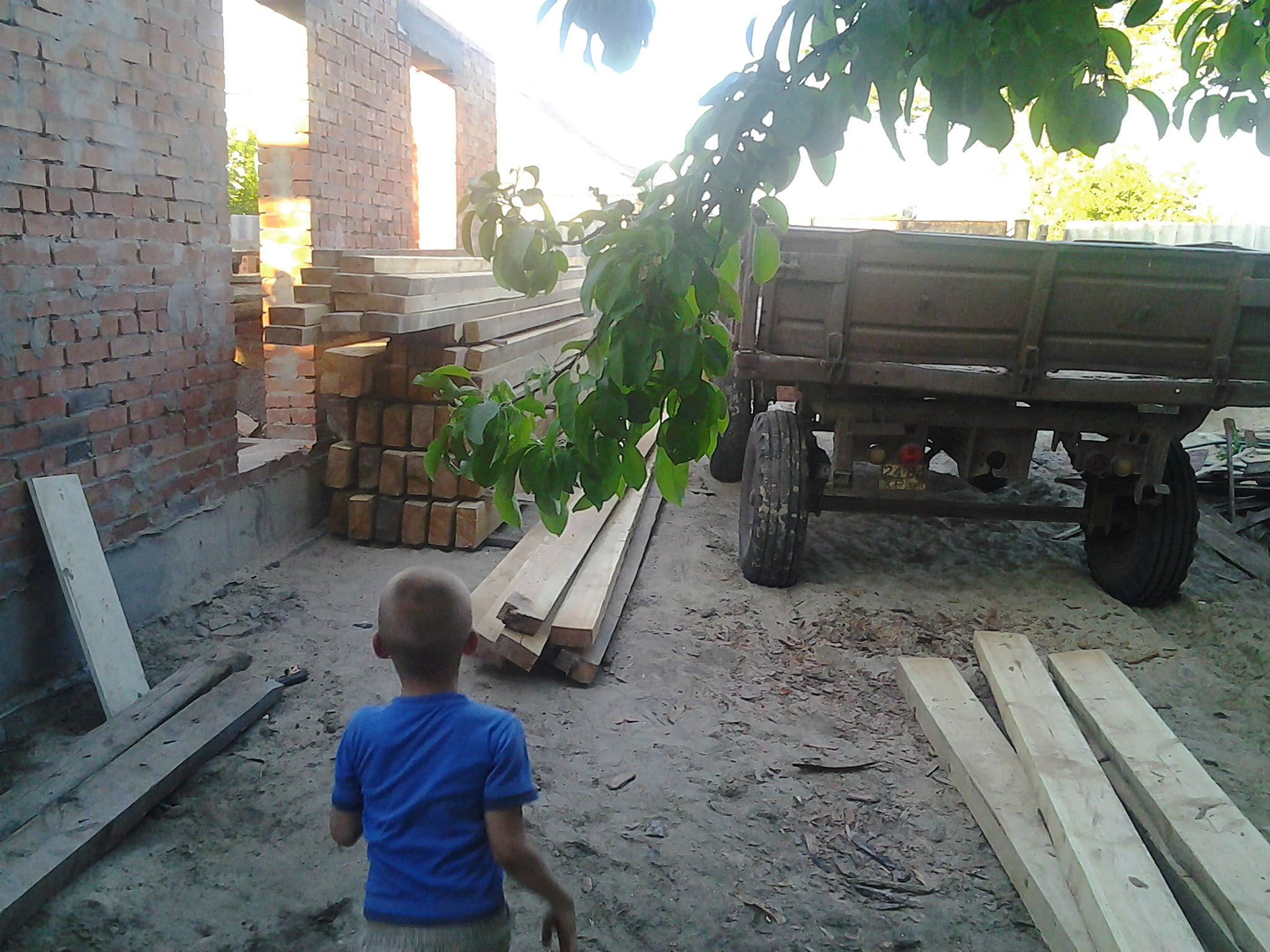

всё идёт своим чередом:отдых-праця, праця-отдых.

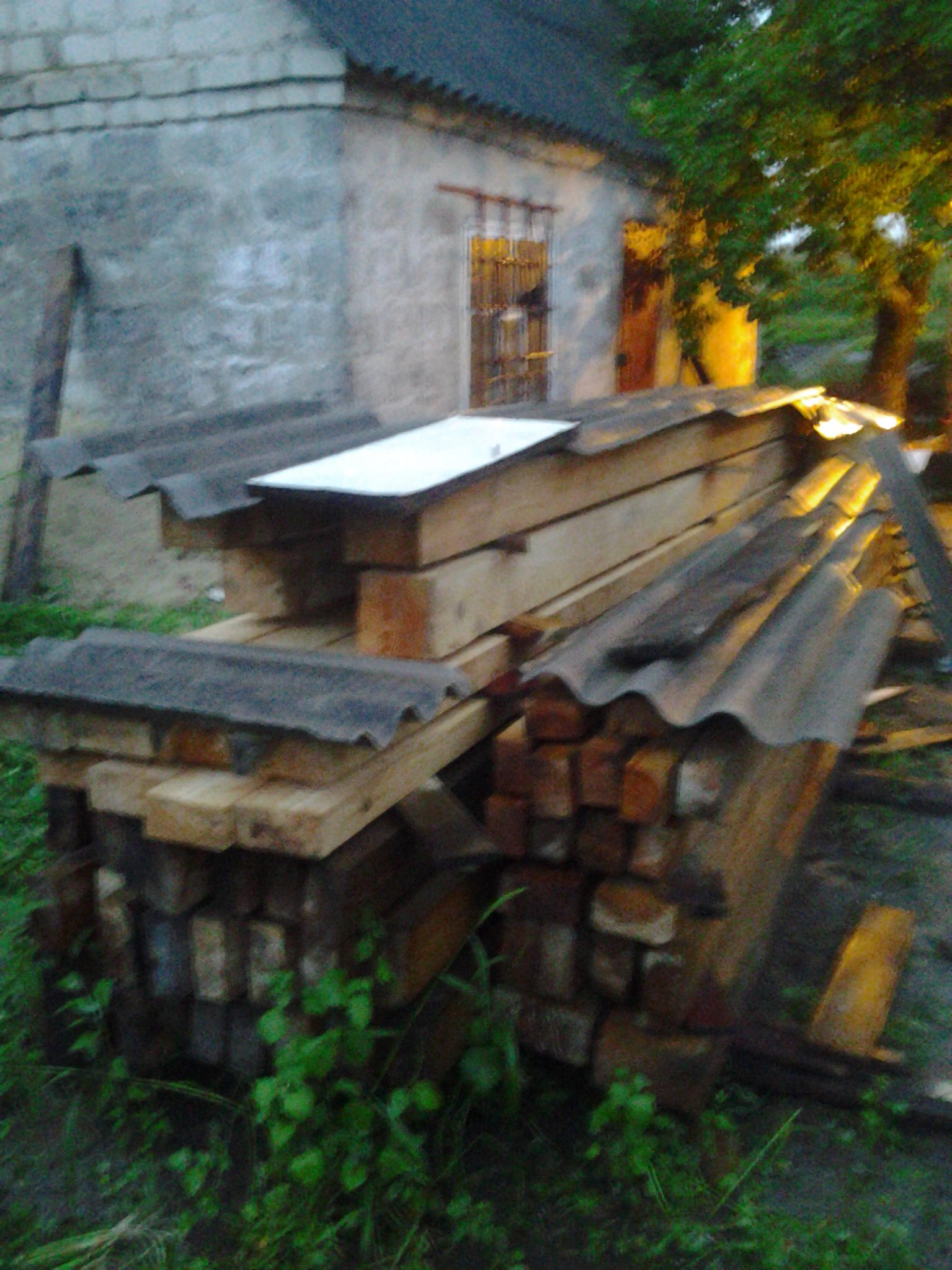

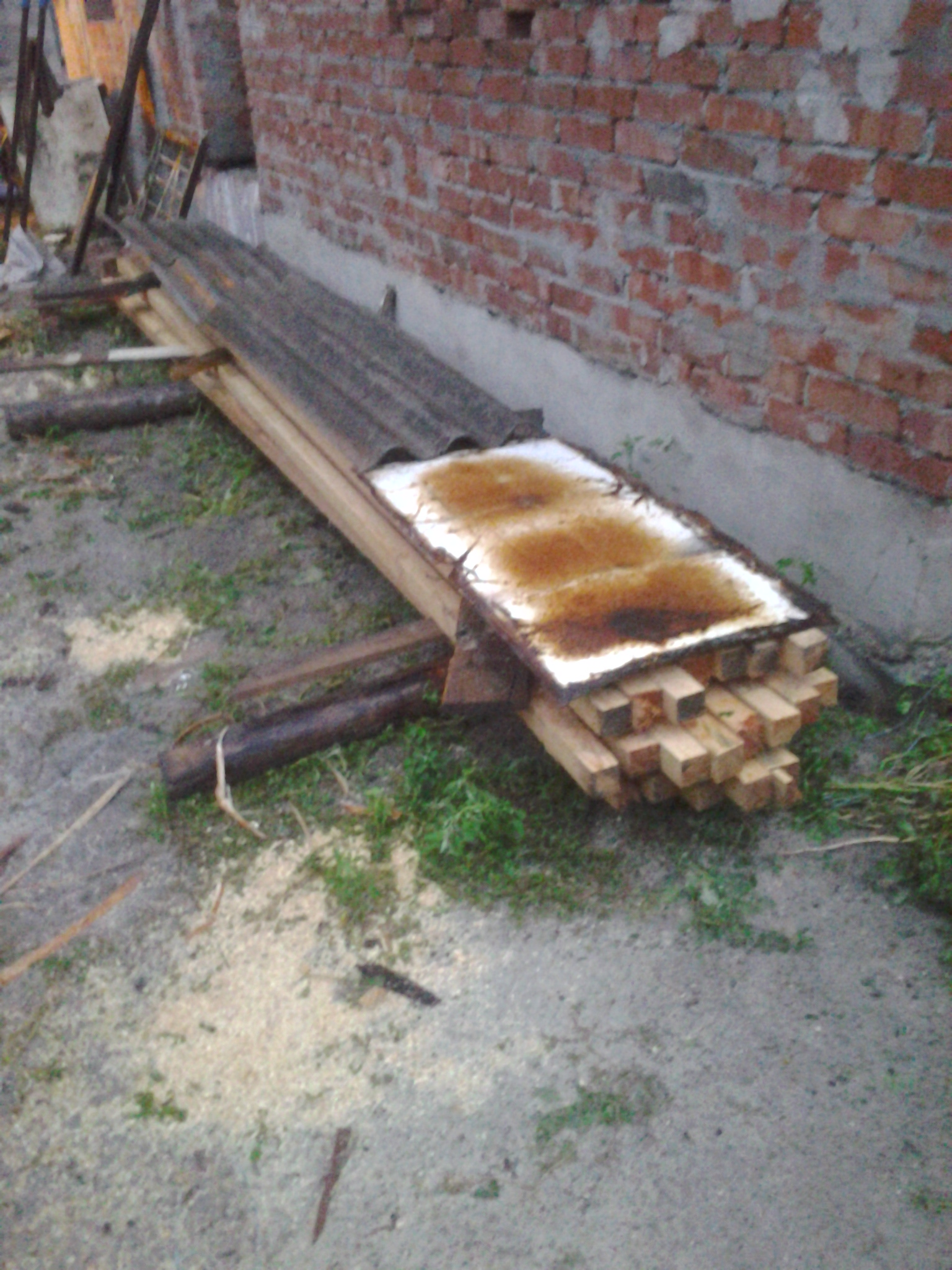

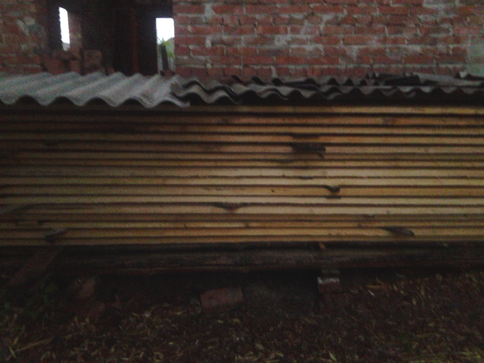

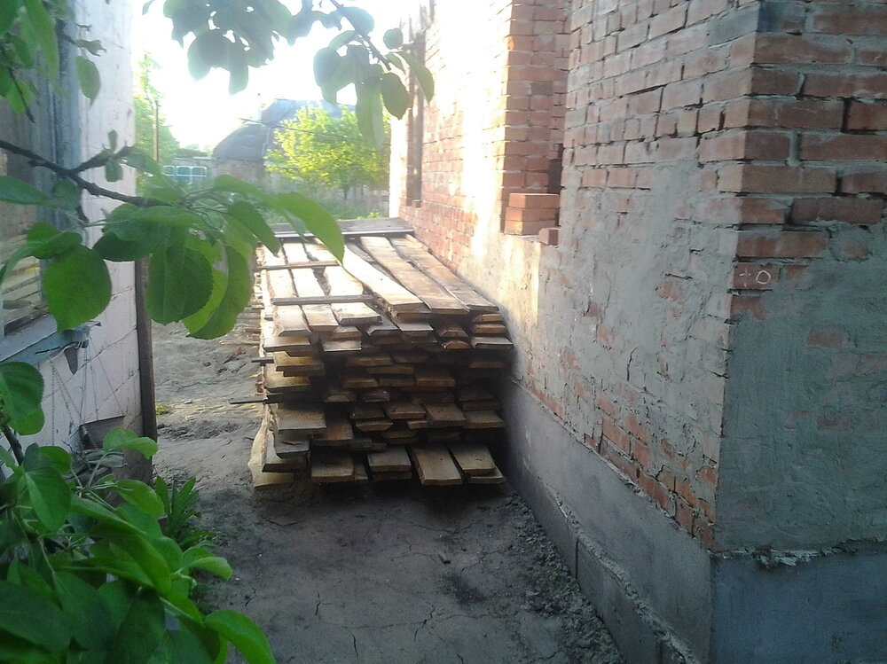

купили обработку для дерева Сенеж и Титан, начнём обрабатывать дерево.

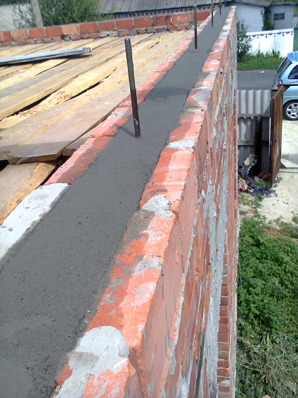

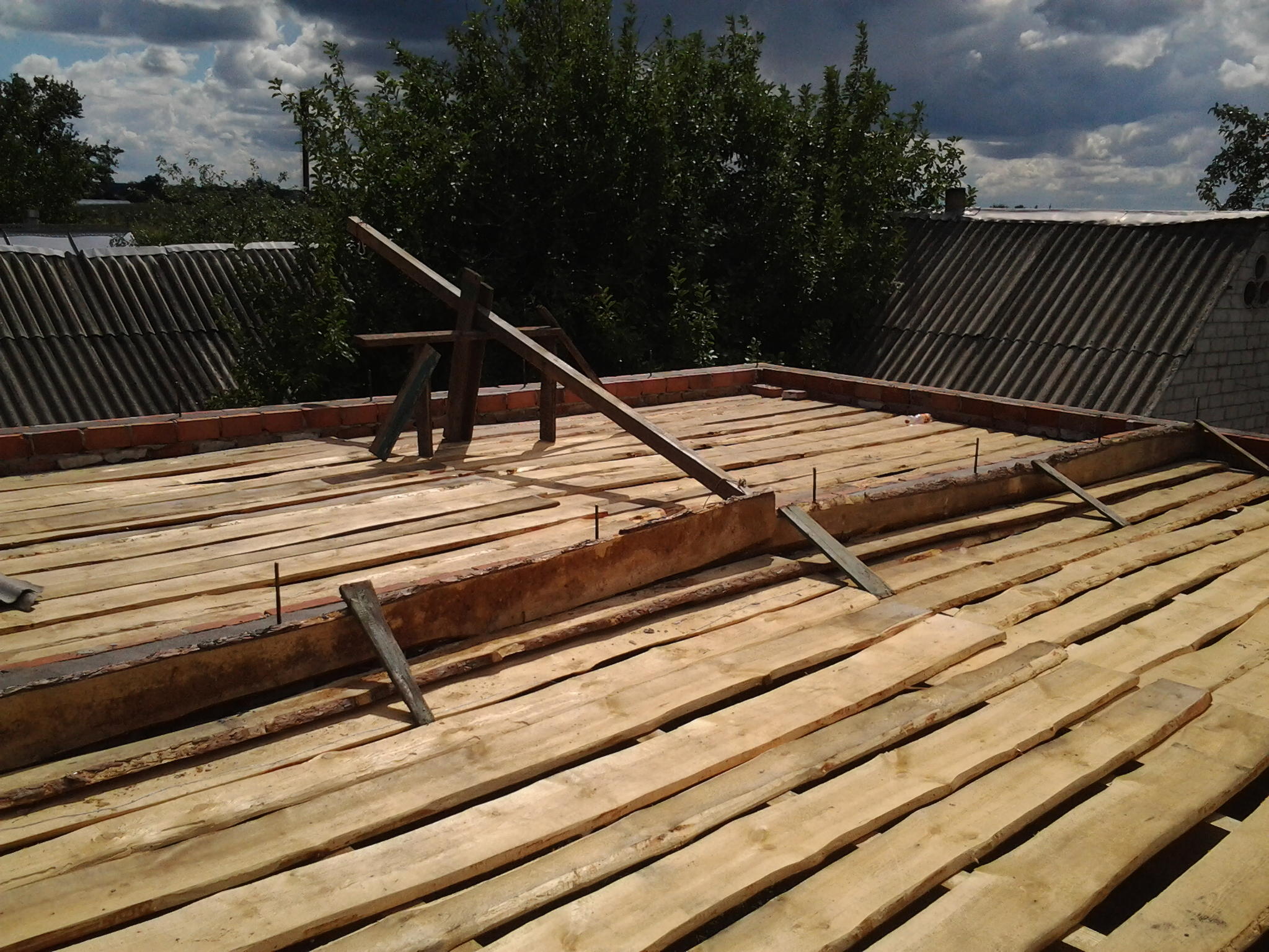

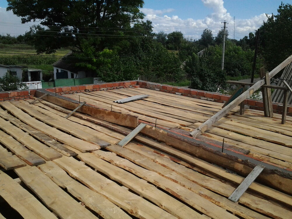

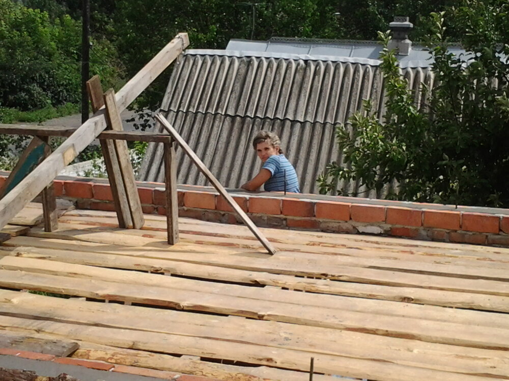

Вернулась из России, из отпуска, а работа кипит и без меня, положили балки на стены, обложили их, а сегодня залили армированный пояс. Дальше самое страшное на мой взгляд - крыша. Зато чай теперь пьём из тульского самовара, в деревне у бабушки на чердаке нашла. Только его теперь отмыть как-то надо.

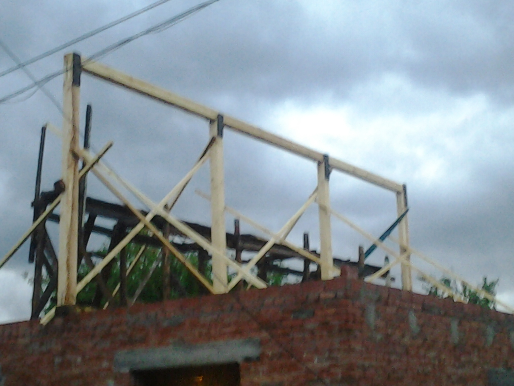

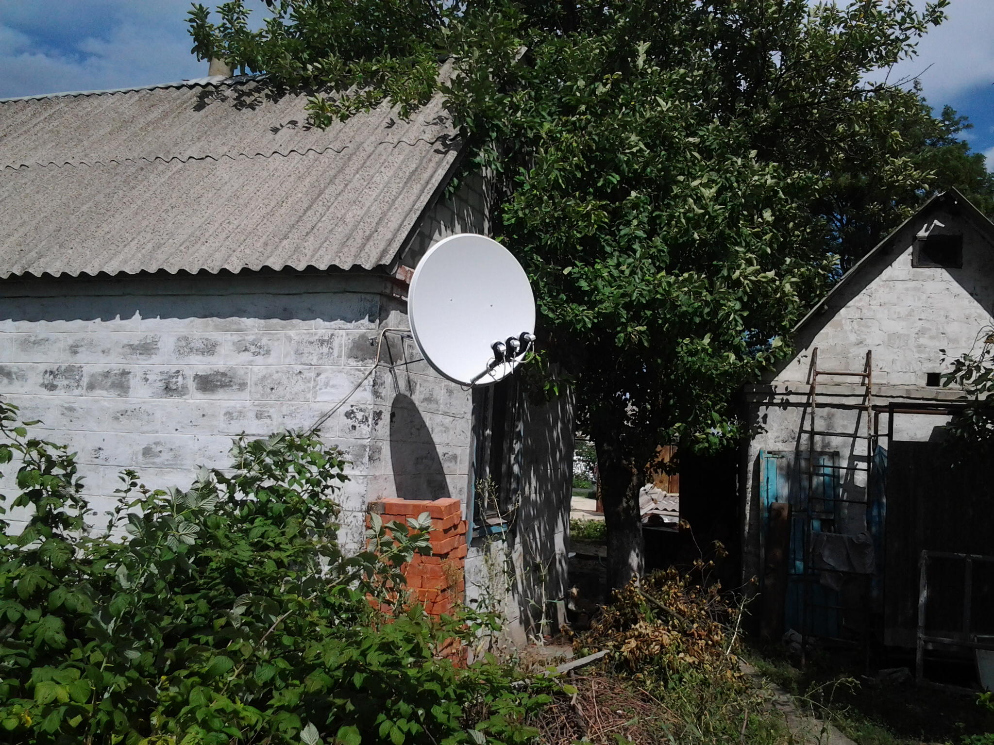

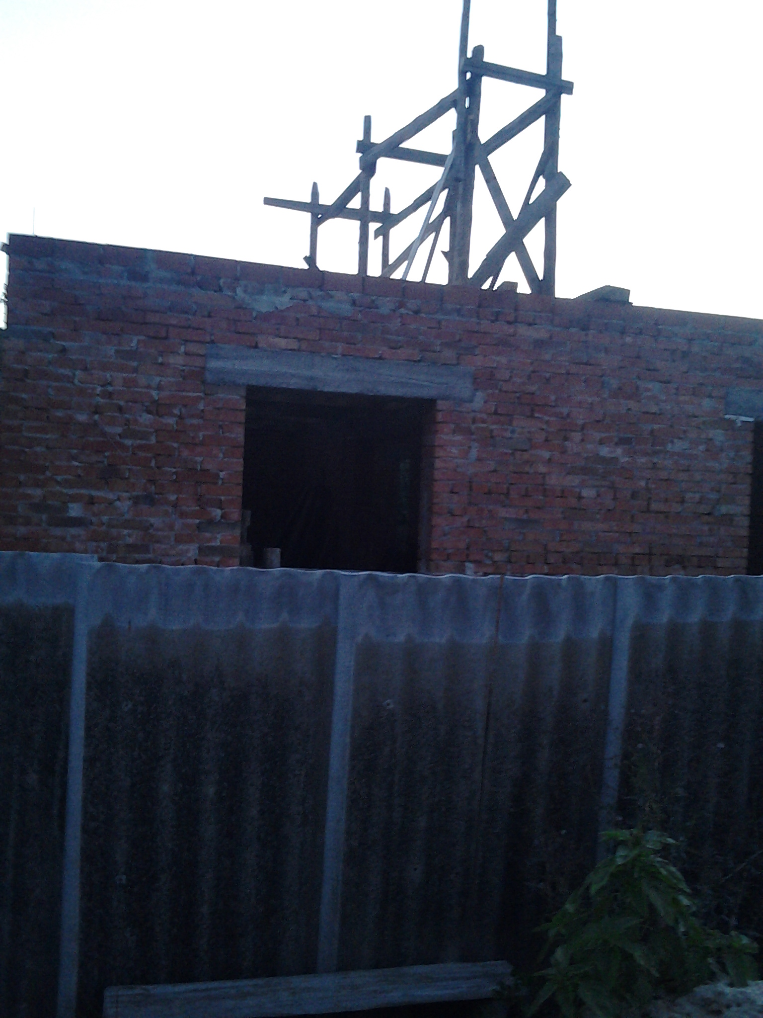

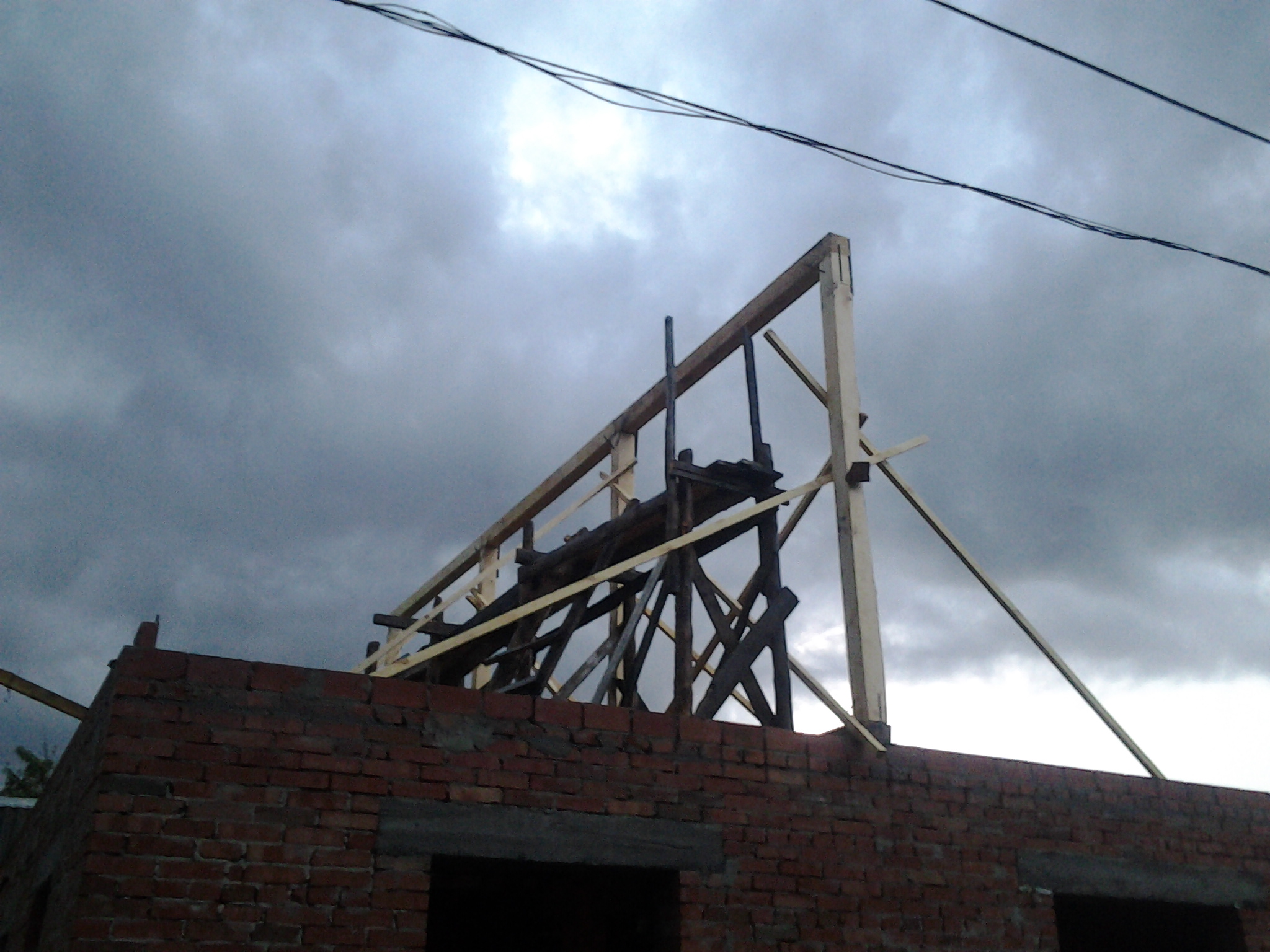

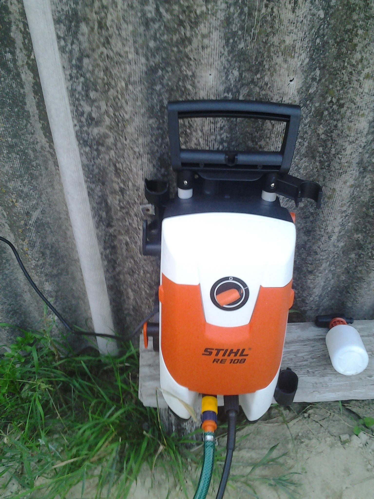

начал леса ставить под крышу.на выходные немного расслабились. поход в зоопарк Фельдмана на объездной, поставил антену, купили агрегат для мойки-вещь супер.
