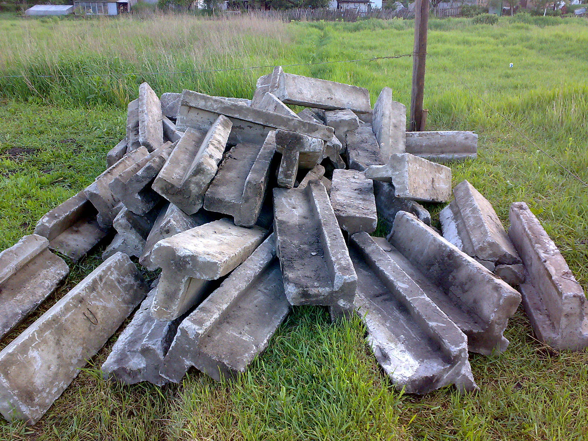

на участке есть вот такие бетонные блоки, см фото!
я хочу сделать фундамент под сарай, один этаж газоблок плюс облицовочный кирпич, перекрытие плитами.
думал вырыть траншею, на глубину 1 метер, потом уложить эти блоки, на них связать армопояс и все залить бетоном!
так вот вопрос можна ли использовать эти блоки под фундамент и как их правильно уложить, ?
кто нибудь подскажите можна эти блоки использовать в фундамент или нет?
армопояс будет и потом зальются бетоном, просто хочеться немного меньше бетона использовать?
спасибо, все понял в фундамент хоз постройки нельзя!

ребята всетаки хочу эти блоки использовать под сарай который будет на том самом месте где они лежат, не выбрасывать же их, так вот сарай планирую одноетажный с деревянным перекрытием, если я в траншею на дно ложу эти блоки, а сверху армопояс и бетон, так пойдет?
Можно таким способом , сделать фундамент (ленту толщиной 300мм) уложить ети блоки с перевязкой , до уровня земли, по вех земли ростверк небольшой армированный.
их лучше на подпорные стены пустить. в ландшафтном дизайне. уз больно они на подпорки похожи сечением

а для бордюрного камня слишком круто. вы хоть сечение прибл напишите и длинну
я вобще то думал глубину 900, потом блоки получается минус 300 и это все залить с армированием, каким образом их уложить с перевязкой, тобиш сплошного бетона армированного будет ну пускай даже 500 мм, неужели это слабый фундамент будет?

1300*300*350

копаете\бурите столбы с шагом 1310 по центрам. укладываете эти штуки на столбы. на щебеночную подушку. столб с сечением 300х300\350х350. с выпуском арматуры. сверху заливаете монолитный пояс с пространственным каркасом. каркас завязан с выпусками из столбов. рисовать ниче не буду, это так... идея:)

чето Вы все усложнили:) во первых столбы на какую глубину, и какой в них смысл, если я траншею копаю на уровень промерзания:unknown:
