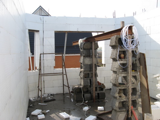

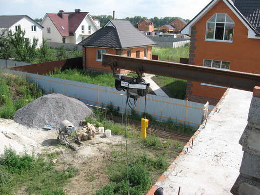

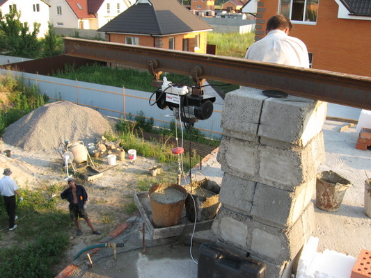

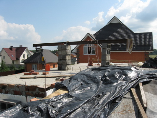

mans_2008 Опубліковано: 13 жовтня 2011 Поділитись Опубліковано: 13 жовтня 2011 На второй этаж поднимал с помощью "крана" (тельфер ездящий на колёсиках по двутавру выставленному в окно, к которому прицеплена площадка на которую становиться по 4 ведра за раз) Можно фотки данного девайса, а то самому предстоит 2-й этаж лить? Посилання на коментар Поділитися на інших сайтах More sharing options...

Хохол Опубліковано: 13 жовтня 2011 Поділитись Опубліковано: 13 жовтня 2011 Можно фотки данного . что девайса, а то самому предстоит 2-й этаж лить? фото разве что вечером. Могу счас "на пальцах" рассказать Куплен был тельферочек 200/400 кг. По гаражу валялись автожелезки, куски швеллеров и пр. Найдена передняя ступица от форда, болтами прикручена на обратную сторону фордовского-же колесного диска. Снизу диска в виде V приварены два куска швеллера (12-14 не помню), на "хвостах" швеллеров отверстия для анкеровки ( крепил шпильками в щели между плитами перекрытия, как раз расстояние позволяло 120см). Сверху на ступицу накручена болтами площадка, к которой наварили место тельфера и "мачту крана". Ролик использовался тот от тельфера( крючком за уголок). Второй крюк- рабочий. Чтоб ведра с бетоном не катать по одному сварена приспособа в виде квадратной площадки (на 4 ведра) со стойками по середине сторон и кольцом. Посилання на коментар Поділитися на інших сайтах More sharing options...
Хохол Опубліковано: 13 жовтня 2011 Поділитись Опубліковано: 13 жовтня 2011 Девайс был придуман и сделан после первого же дня работы на втором этаже... :D. . я оказался ленивей и сварил свой девайс заранее:D Посилання на коментар Поділитися на інших сайтах More sharing options...
