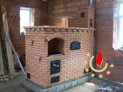

На фото печь, построенная с использованием муллитового кирпича. Печь бытовая, а не промышленная.
