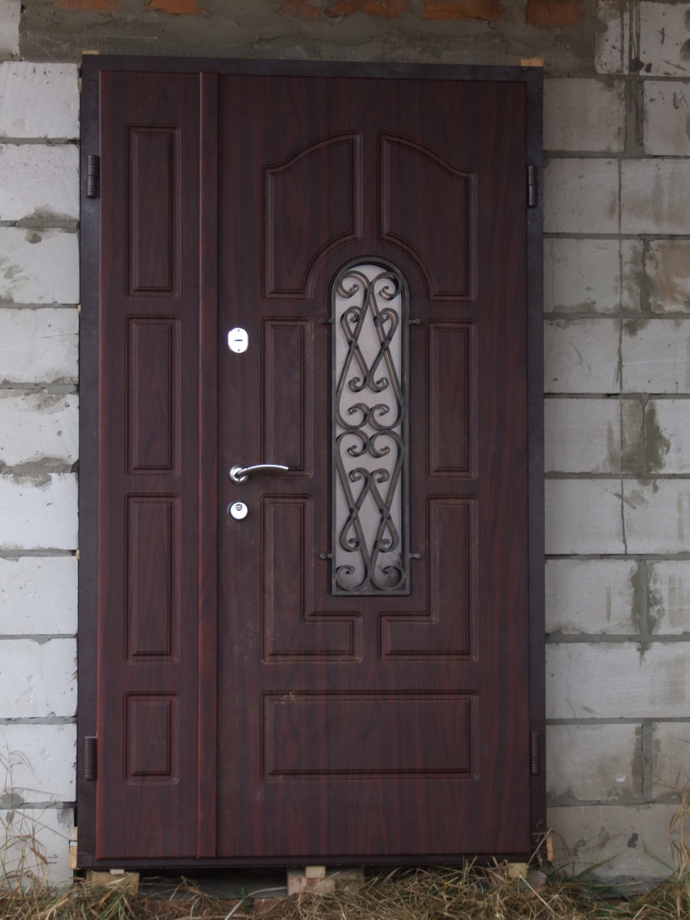

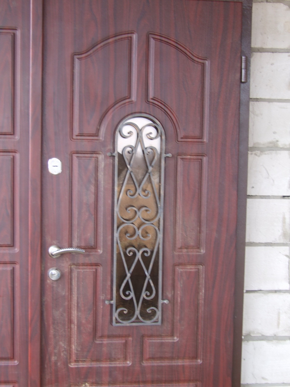

Металлические двери, обшиты деревом (натуральным).
Ничего не промерзает. Никакого инея нет, конечно же.

Хорошая работа! Индивидуальная наверняка...
Вижу, что и торцы тоже брусками закрыты.
Обшивка полностью лист закрывает... Лист только снаружи?
Только вот как стеклопакет вставлен - что-то штапиков не видать?
И вот ведь рама из уголка все же соприкасается с наружным холодным воздухом - неужто при -30 на улице внутри ничего не выпадет?
Правда, со временем рама закроется наличником (тоже деревянным?) и тогда холоду останется совсем узенькая лазейка...
ЗЫ Посмотрел по ссылке... так у вас же целый короб сооружен из уголков... По всей видимости на такую конструкцию холод равномерно распределяется... Откосы внутренние не "холодеют"?
И наверное вы будете ставить еще одну дверь внутри?

При -15*С - внутри так:
Железная рама - за 5 лет иней не выпадал. Но дополнительные теплопотери есть, конечно.
А зачем там штапик? Там обкладкой закреплён стеклопакет.

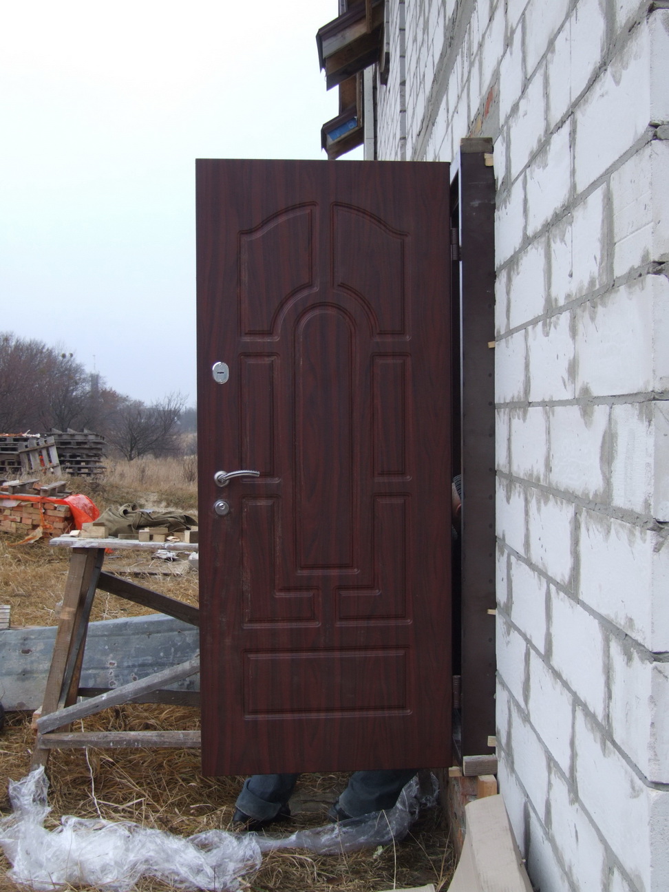

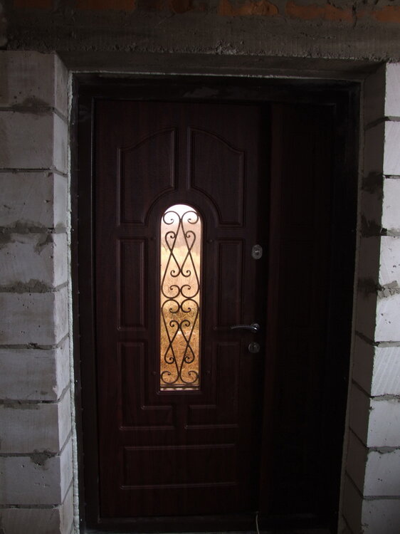

Вот мой вариант:
Дверь металлическая обшита МДФ накладкой и вскрыта пленкой. Вчерась толь установленные. О деревянных даже и не думал ни разу. :D
МДФ даже с пленкой боится прямых попаданий жидкости (проверенно на мебели в ванной) - спасает козырек.
Вот мой вариант:

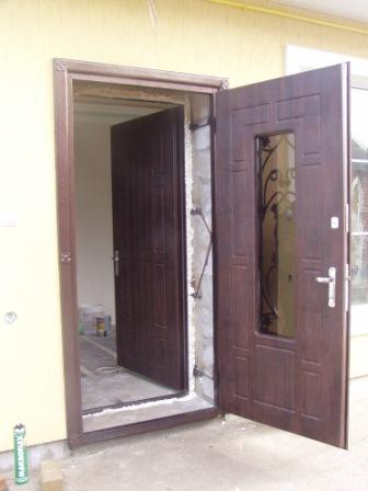

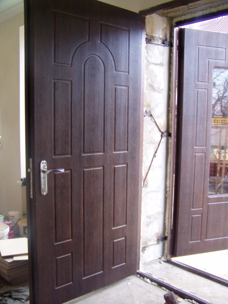

Нащёт тамбура полностю согласен. Когда устанавливаем людям металическую входную дверь всегда чесно предупреждаем о таких явлениях как конденсация влаги, обмерзание. Единственым выходом есть создание тамбура. И ето касаетса не только металических дверей но и деревяных и металопластиковых.
Незнаю получитса збросить или нет наш вариант решения проблемы перепада температур с наружи и внутри.
Две мет. двери - Не занадто ?
Если брать цены за которые я ставил то Ваш вариант получается 9200+4000=13200. Однако :)

Дверь с МДФ панелями могут біть вобще без листа метала, хватит и профильной коробки. Но так как етот вариант уже устанавливаетса и нетолько нами он имеет право на жизнь.
Но помне так вариант металопластиковая дверь + металическая идеальный вариант, приетом первая входная дверь металопластиковая.

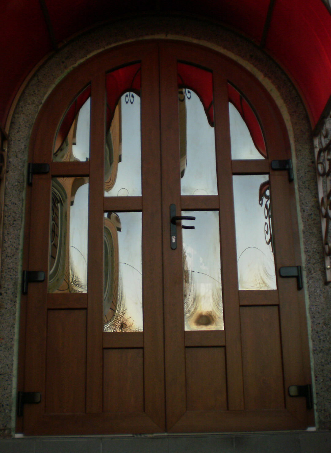

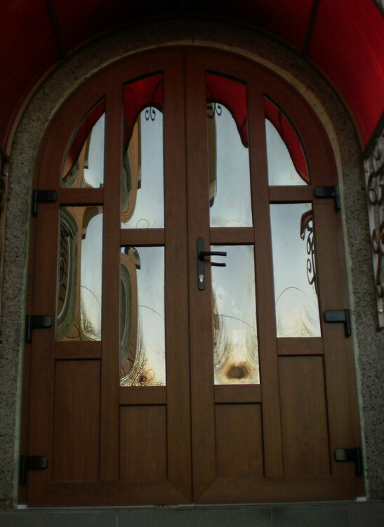

Из свежего за декабрь:
прикольно, а что за дверь материал и производитель?
Материал пластик, производитель Канталь :smile:

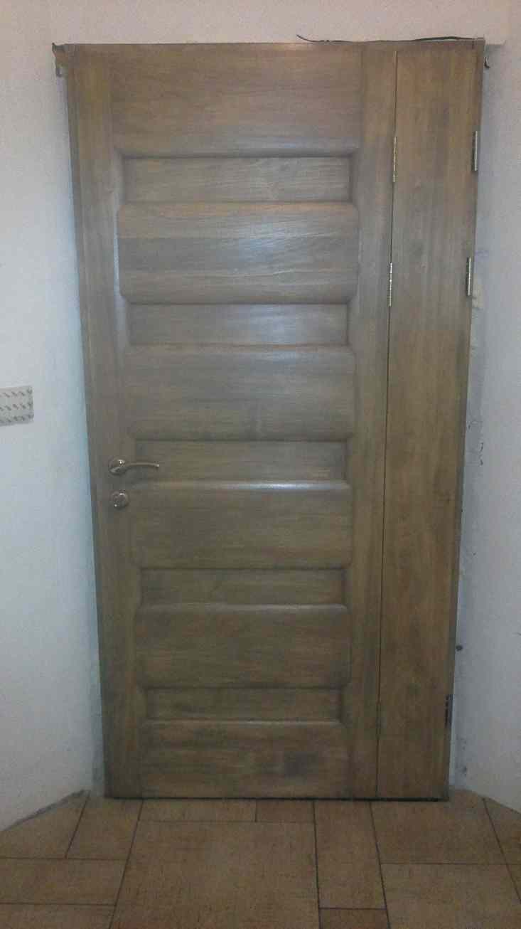

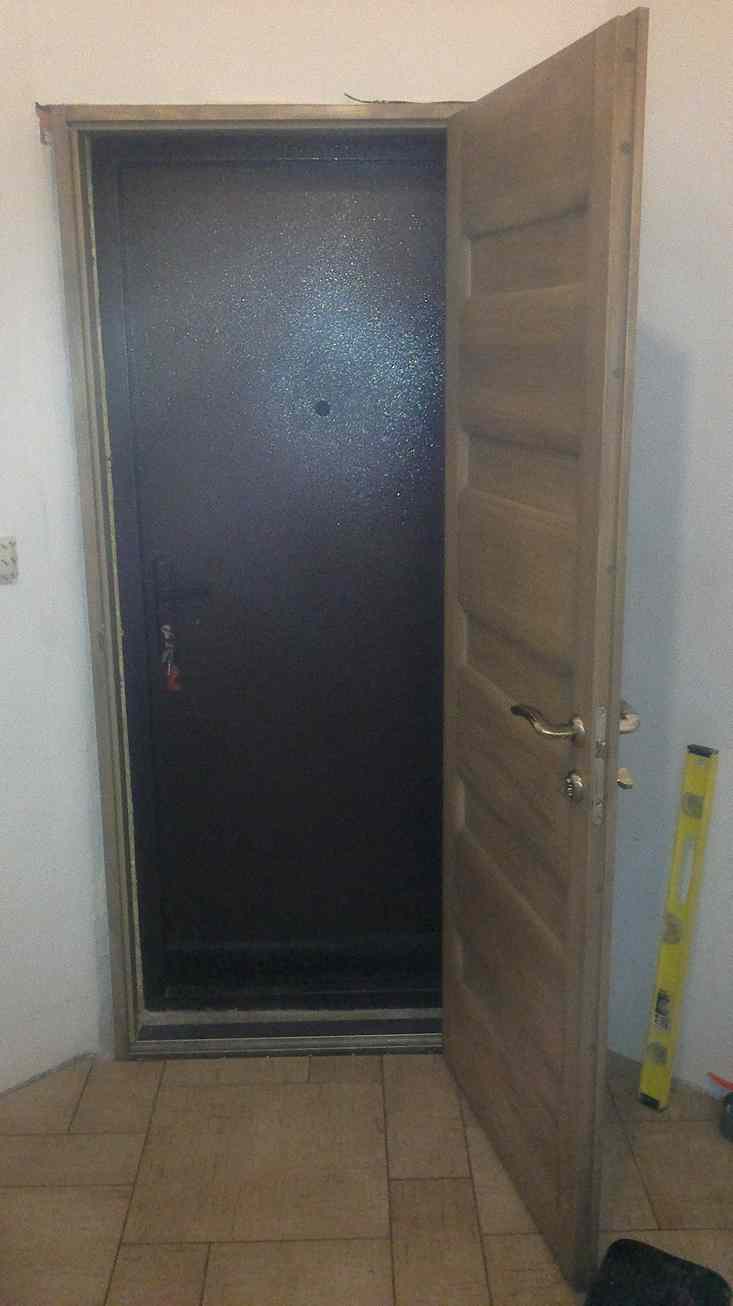

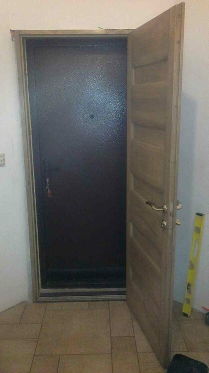

Мой вариант.
Прошлую зиму в прихожке было очень холодно, дверь обмерзала. На днях поставил вторую, деревянную дверь. На улице сейчас -22, обмерзания металлической двери нет, в прихожке тепло.
