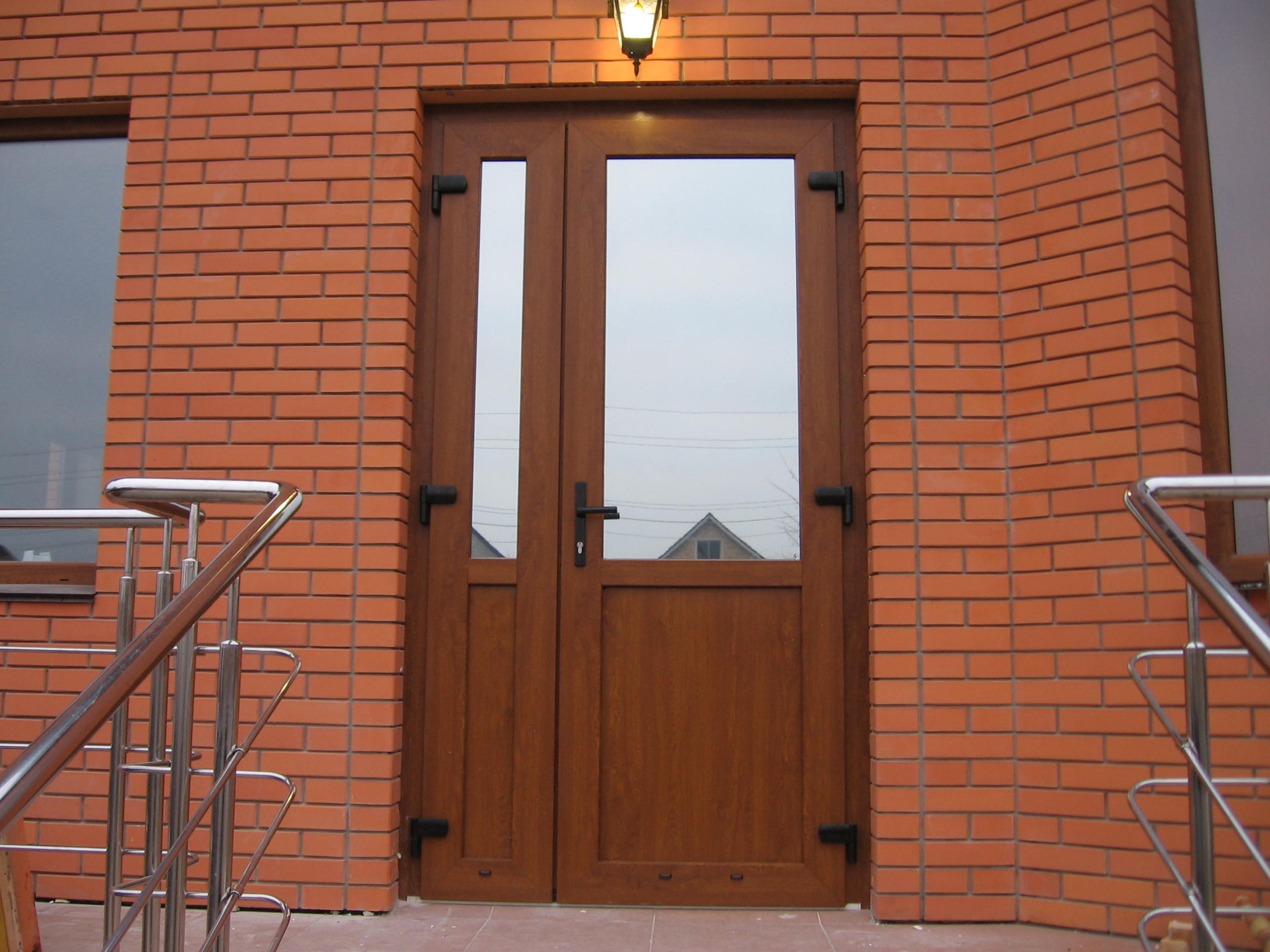

А если заказать двери у производителя окон напр. у тех кто делает алюминевые накладки снаружи?
Мне нужны полуторные... проём 1,32х2,10м
Можно частично со стеклопакетом (накрыть решёткой)... как у МП на фото

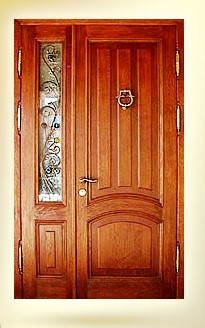

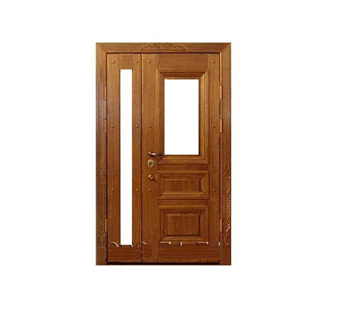

А сколько может стоить входная полуторная металическая дверь с дубовыми накладками?
Накладки надо белые или белые патинированные - без особой какой-то резьбы по дереву.

Виктор, "дубовые накладки" и "белые белые с патиной" - это сочетание для входных дверей крайне неудачное - либо очень дорогое, либо долго не проживет. Если надо белый цвет - ставьте накладки из МДФ ламинированные пленкой Vinorit. Их можно ставить и на уже установленную дверь, но для дома лучше сразу готовая дверь.
