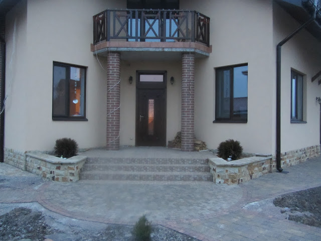

Желательно что бы деревянная дверь стояла под козырьком или накрытием.
Это фото из ветки нашей заказчицы-форумчанки valya_bes
В таком случае озвучьте цену вопросав личку. Размеры 900*2100 без стекла ( такая как на фото но без стекла и верхнего окна). Спасибо.
Классные двери, но прямого солнца не выдержат. Скажем так и чисто металлические тоже.
Для прямого попадания солнца нужно, чтобы дверь лежала горизонтально и загорала :).
А дверь обычно в проеме устанавливают вертикально - прямого попадания солнца не будет.

Козырек рекомендуется для защиты от атмосферных осадков, а не от солнечных лучей (УФ-излучения).
В покрасочных материалах, применяемых для входных дверей добавлены специальные пигменты для защиты от УФ-излучения.

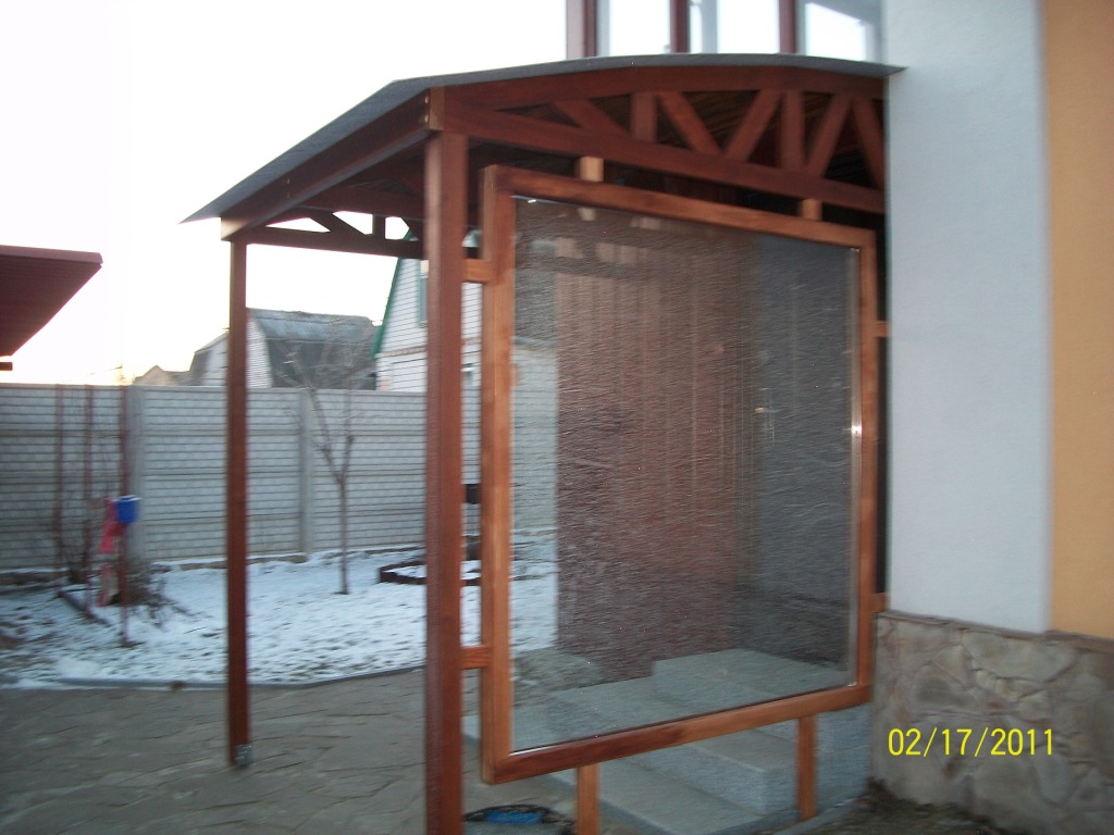

Это уже не козырек, а незастекленный тамбур:). У нас есть козырек, поскромнее чем на картинке и не у всех ТАКИЕ навесы, а не козырькие, его глубина около 1.3 м, сторона северная. И вот что я вам скажу, солнце на дверь попадает, вскользь правда. Это происходит утром и на закате. Летом конечно. Зимой оно не так высоко и когда садится, то не успевает. Нам когда дверь ставили, гарантию давали при условии наличия козырька для защиты от солнца и атмосферных осадков.

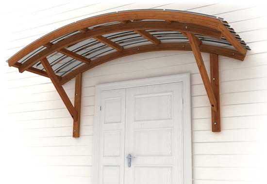

Гарантию на входную деревянную дверь дадим, как я уже писала ранее на 5 лет, и с таким козырьком:

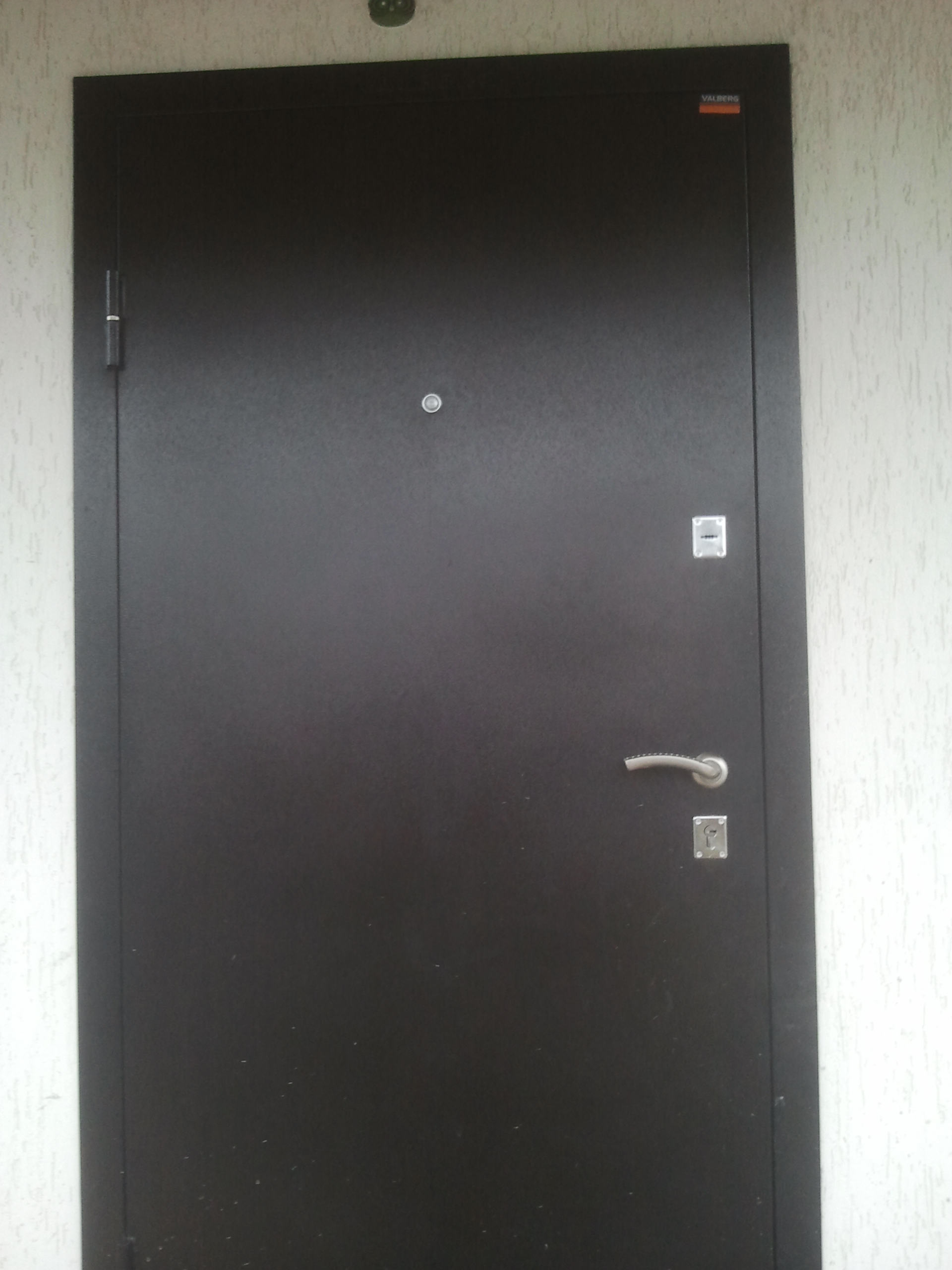

Прошу строго не судить.......У нас наружная дверь на улицу металлическая, внутри с пеной, из Эпицентра стоимостью, примерно 2500 гривен. Вся в металле, без накладок МДФ и пленок израильских. Внутри ( сантиметров через 30) стоит еще одна дверь из того же магазина "а ля дерево" за 1000 гривен. В январские лютые морозы наружная дверь обмерзла один раз изнутри по металлической коробке и месту где замок и то, есть подозрения, что наша мама выходила на улицу курить и не закрыла плотно внутреннюю "а ля деревянную" дверь....Т.к. на следующий день мы "намерзь" тряпкой отчистили и больше (тьфу-тьфу) ничего не намерзало. Если кому интересно, фото этих эпицентровских "чудес" сделаю при дневном свете и размещу.

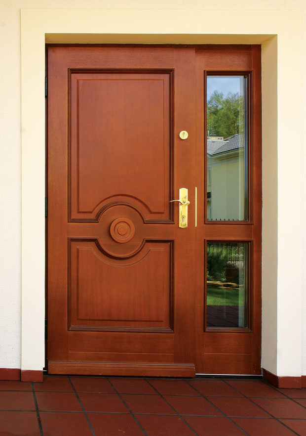

Ось такі двері планую собі замовляти із соснового євробрусу.
Красивая. Но, сосна мягковата, тем более для входной двери.

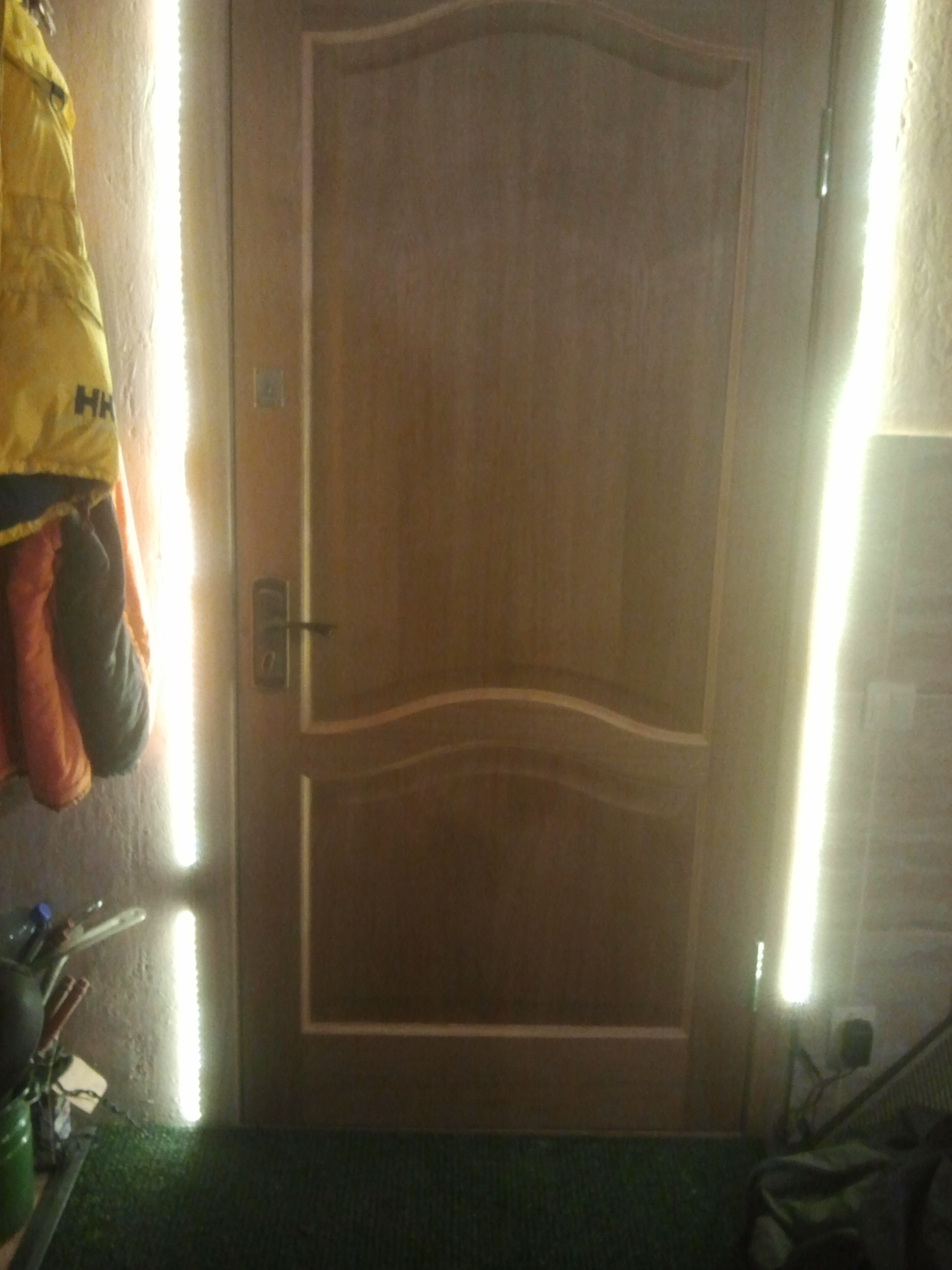

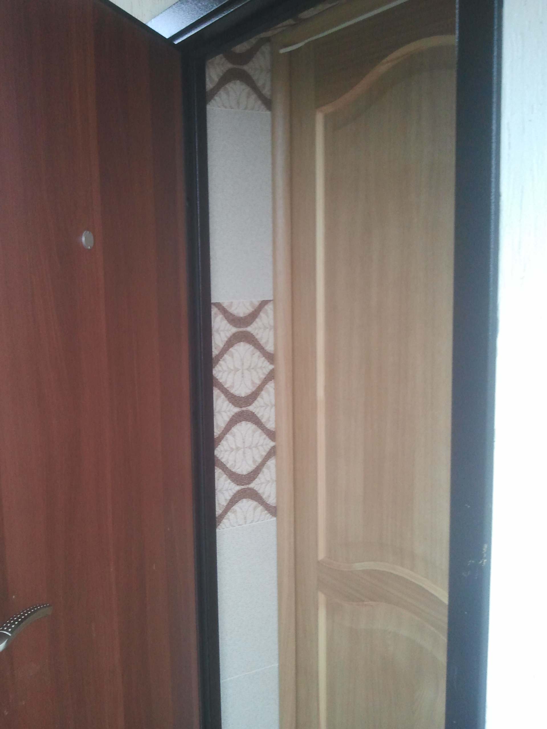

Фото вышли не очень, но дверь видна 1 - наружная, 2 -между дверями, 3 - внутренняя.
