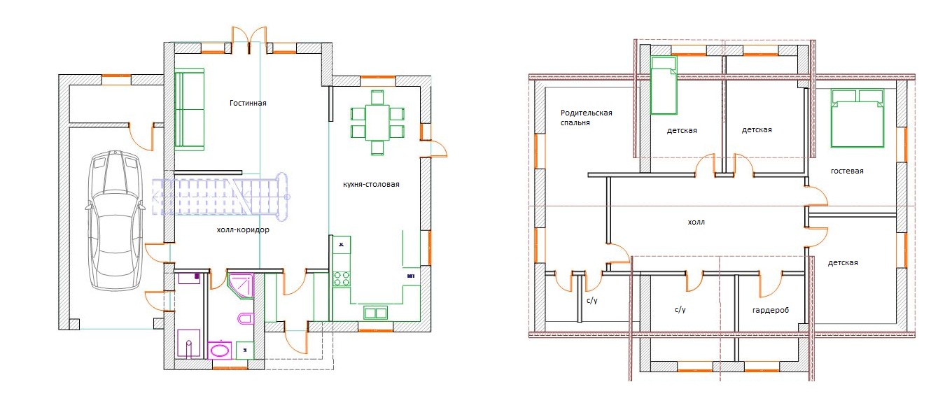

Всем здравствуйте,
Долго "шли" с семьёй к покупке участка. Участок куплен (24х55) и пока занимаюсь всеми бумажными вопросами начал паралельно готовить свой план дома.
Архикадом пользуюсь 2-й вечер в жизни - вчера и сегодня, поэтому просьба дать на это скидку :lol: на отображение контуров крыши на плане 2-го этажа, тоже сделайте скидку - не получилось убрать, что б сохранить в JPEG...
Очень хотелось бы услышать аргументированную критику, пожелания и советы. Фасад дома выходит на север, гостинная на юг - соответсвенно в сад :rolleyes: больше всего у меня самого вопрососв к лестнице...я её уже в нескольких вариациях ставил...но пока вижу данную оптимальной...
Размер дома 11400*12800
Как указать размеры в Архикаде - ещё не разобрался (есть со всеми размерами в Ворде:lol:).
Заранее спасибо.

ну 1. спальня над гаражом? стремно
2. что-то с холлом на 2-ом этаже не того. а лестница из чего?
а общая площадь?

У вас очень просторный дом планируется. Это не в 8*7 пытаться уместить 3 комнаты :)
Почему гостевой санузел такой скромный сделали?

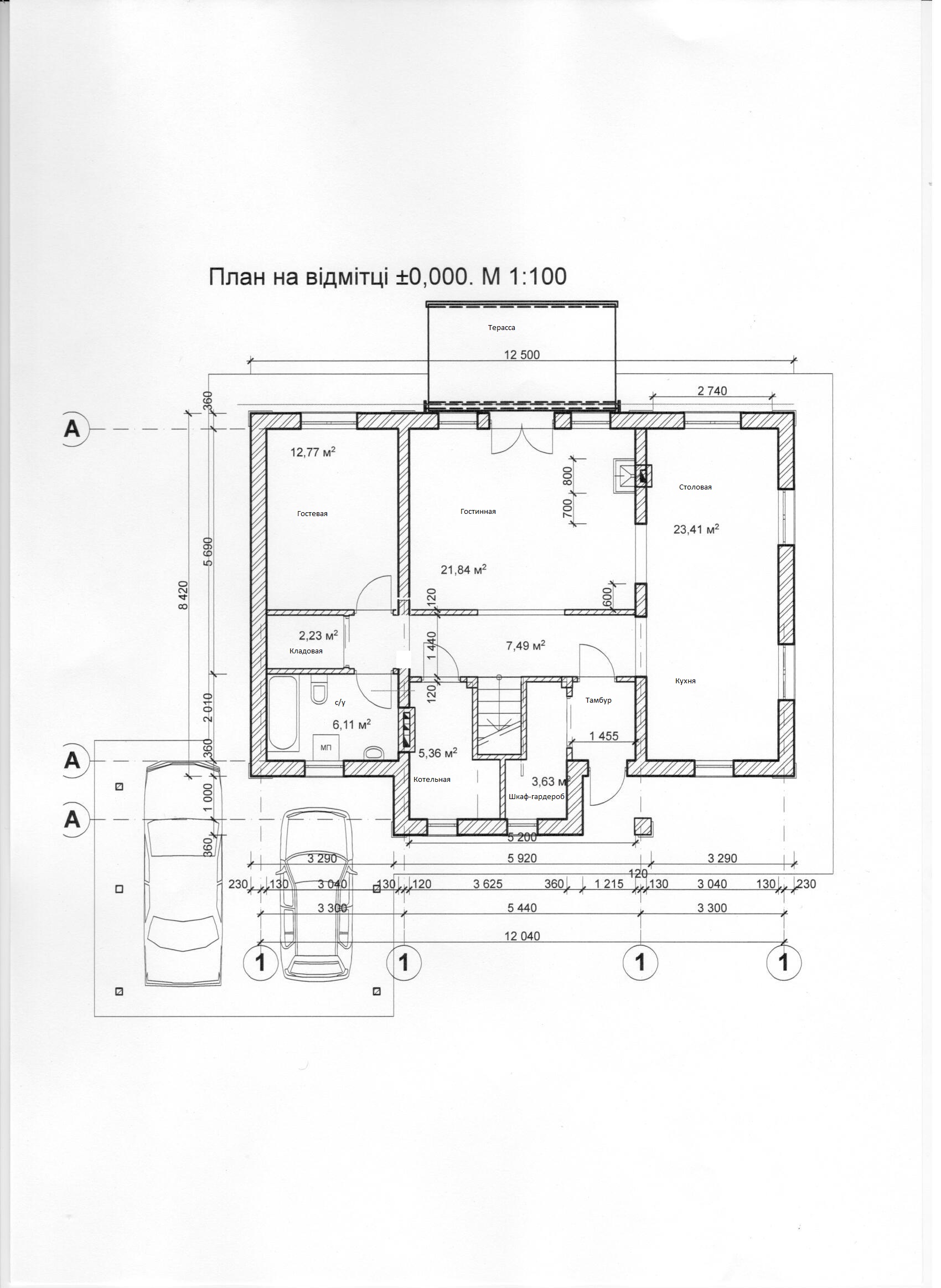

Топочная очень маленькая. По нормам не пройдет. Объем 15 кубов должен быть. Ну и окно тоже.
И темне менее холл на втором очень большой в ущерб комнатам.
И зачем такая сложная конфигурация комнаты слева, и такой узкий коридорчик в ней? Чем вызвано?
лестница - в небеса...
вы уверенны, что восточную сторону хотите закрыть гаражом?
я бы подумал. восток - самый положительный по энергетике, как по мне, а вы эту энергетику давите.
гостевая спальня на втором - нет...

Лестница в данном случаеь не принципиальна. При таком строительном объеме ее легко обыграть почти в любой конфигурации и размещении.
С остальным - согласен :)
У меня сложилось ощущение, что просто много простора сразу у автора появилось в один миг, и он не смог его рационально использовать на радостях:rolleyes:;)
В принципе, очень хороший объем и размеры, достаточные для вопрощения указанных хотелок. В этом проекте точно не будет борьбы за "нехватающие 10 см":D
Но надо доработать указанные выше недостатки.

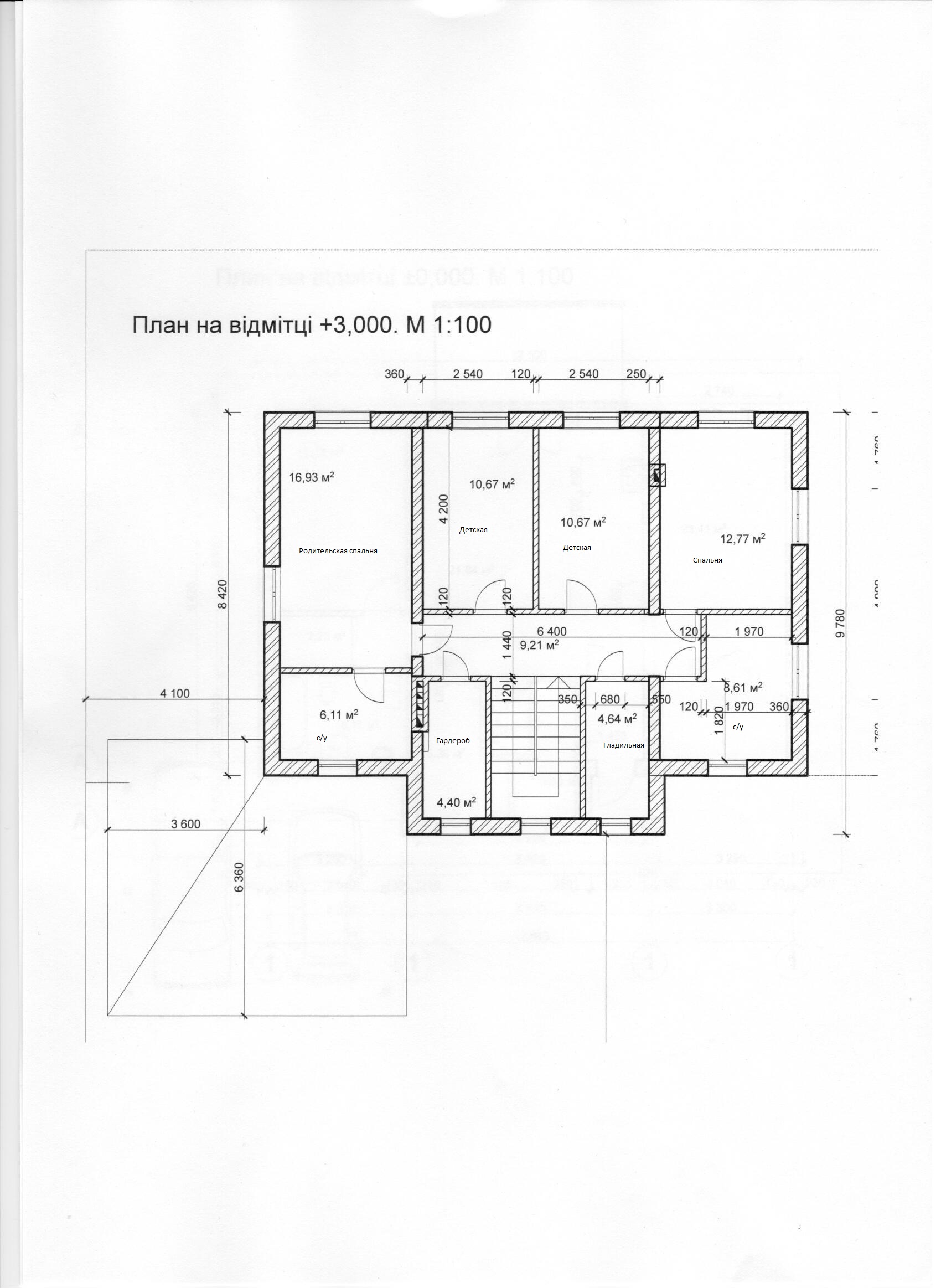

Хоть размеры и не проставлены, но на вскидку, размер спален около 12 квадратов. Маловато, как для такого дома, да и вообще :)
Рациональнее используйте имеющееся пространство, а то его вроде и много, а на выходе получаем совсем мало пользы от него ;)

Моё мнение, что санузел на первом этаже должен быть небольшим...все вечерние и утренние приготовления будут проходить рядом с спальнями, а на первом так, в туалет сбегать-душ принять )
ПО поводу топочной согласен...буду думать.
Хол на втором большой из-за лестницы.
Конфигурация комнаты слева, также обусловлена лестницей, которая достаточно длинная, что бы быть удобной для подъёма...

Восточная сторона будет по мах приближена к соседскому забору, а окна в забор я не воспринимаю, соответственно гаражу там, наверное, самое место...

С конструкциями ещё совсем не то. В центре дома наверняка будут колонны либо надо добавить несущих стен. Лестница может быть винтовой - очень красиво, особенно для индивидуальных домов. Еще соглашусь с тем, что гараж на востоке - слишком не желательно для дома.

Igor83, у вас симпатичный и, думаю, очень удобный тамбур. Там, кстати, маленькое окошко пригодится.
Но: приехала семья зимой из супермаркета, "выгрузилась" в гараже. И все дружно пошли относить пакеты на кухню... по пути зайдя в тамбур переобуться в тапочки и снять шубки :o.
Или все разуются у двери в холле, а утром будут вспоминать, откуда заходили последний раз.
ИМХО, выход из гаража нужно делать там, где будете переодеваться/переобуваться, чтобы лишнюю грязь по дому не тягать.

А мне кажется над планом 1-го этажа еще надо поработать - для кухни-столовой (и холла) очень много места - не может кухня-столовая быть такой же как гараж с кладовой. Кроме того, расставили Вы оборудование - с одной стороны кухонное, с другой - стол. А в центре что? Пустое пространство.

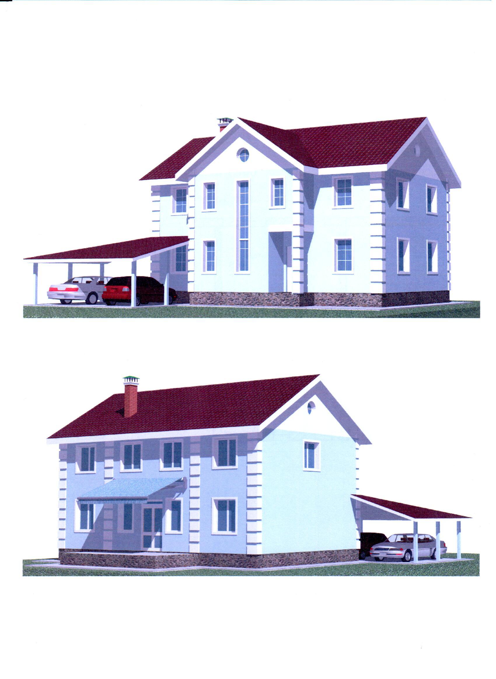

После долгих общений со знакомыми и друзьями, с Вами, учитывая советы и пожелания всех вокруг :crazy::fool: получился вот такой доработанный проект:
От гаража в доме отказался в сторону навеса...
От мансардного в сторону полноценного 2-го этажа и холодного чердака с перспективой и его когда-то задействовать (например в игровую комнату для детей)...
Концепция внутреннего зонирования осталась практически прежней, только более продуманной по использованию каждого кусочка пространства...
В общей сложности по периметру дом даже немного уменьшился.
Что скажете? ;)
