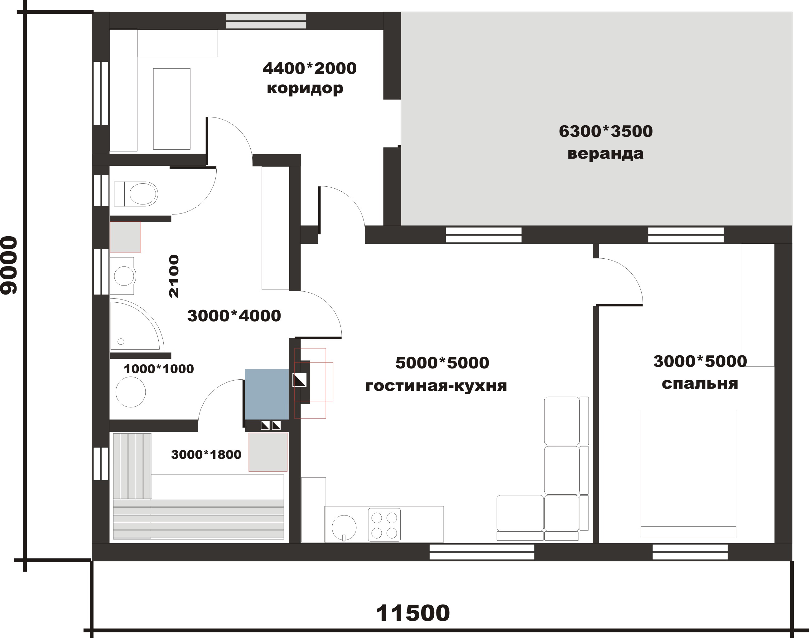

Добрый день. Выскажите, пожалуйста, свое мнение по данной планировке.Это дачный вариант с возможностью и переночевать. Заранее спасибо.
мое имение.pdf
Добрый день!)
Наверное стоило бы подписать комнаты и дать хотя бы не большое описание. Планировка для переночевать нормальная.
Спасибо, выкладываю с описанием:
Территориально пытаюсь разделить постройку на 2 независимые части-жилую и банную. Пересечение получается только по коридору и туалету-душу. В коридоре планирую стол для посидеть гостям, снять верхнюю одежду и т.д. В кмнате3000*4000 при входе слева лавка для принадлежностей, дальше по той же стороне вход в жилую зону, за ним топочный узел для дров(загрузка дров печки парилки из этой комнаты).
По правую сторону туалет 850*1000 с дверями,стиральная машина, умывальник, за перестенком из стеклоблоков без дверей кадушка с холодной водой. Парилка 3000*1800 с двумя полоками (12 м3),думаю достаточно. Выскажите как специалист банного дела свое мнение по организации пространства, что учтено а что нет.
Читал много Ваших комментариев по печам,если можно, дайте свои рекомендации для данного случая.
sergeydnepr, наверно правильнее было бы Вам создать отдельную тему и там все обсудить, тк в двумя словами думаю здесь не обойтись :beer:
