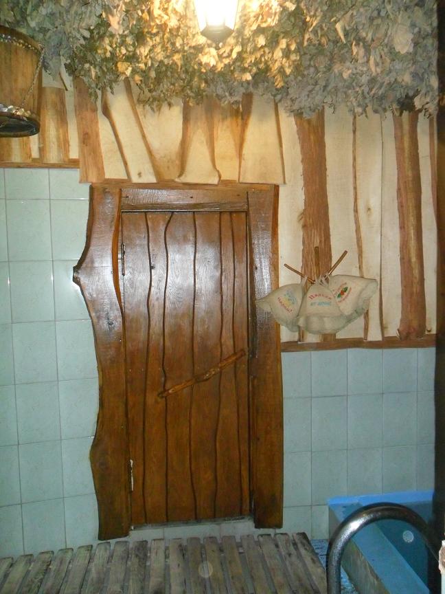

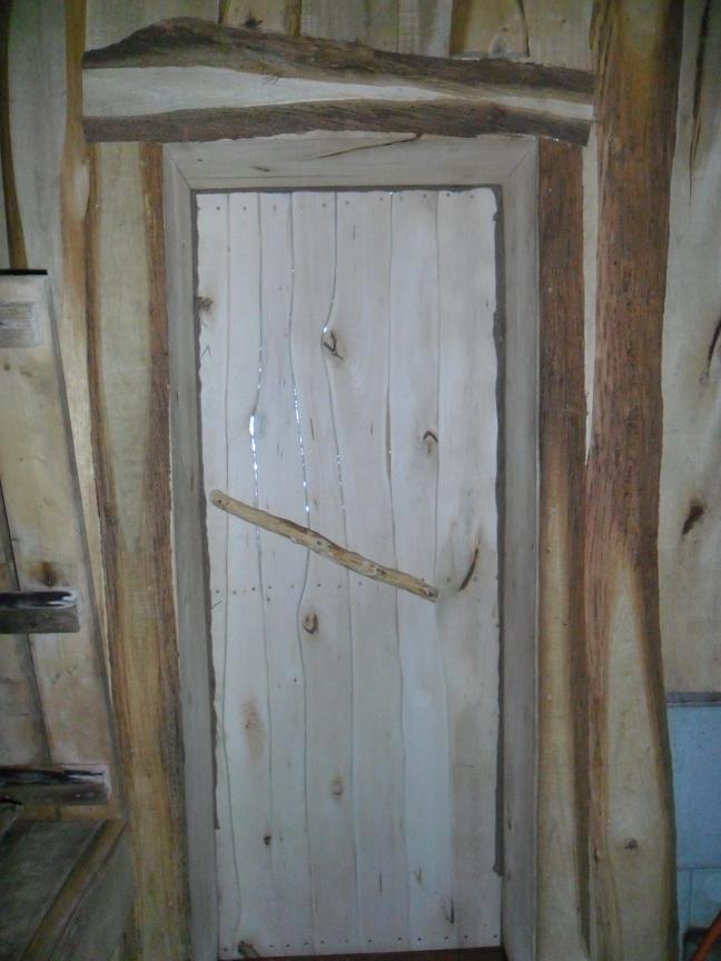

Заменил обшиву на двери парилки;) За время эксплуатации, внешняя сторона пострадала от влаги с обливных и душа, попадающая на дверь. Да и в парилке вагонка порасходилась от влаги. Делал мне ее один знакомый столяр. Снял я ее( дверь) занес в гараж и раздербанил, ну и понял, что мой знакомый сделал как мог и не более, не для бани, а так для простого помещения. Никакой защиты под обшивой со стороны парилки не было, печалька. Но она была со старой бани и ее бывший хозяин делал для себя, вообщем каркас не пострадал. Нашил фольгу на внутрянку и зашил липой. А наружнюю часть затянул дубом. Вскрыл дуб как с внутренней стороны, так с внешней лаком, ну заодно и обналичку тоже. Поменял уплотнитель. Вообщем думаю, что теперь еще пару тройку лет простоит без ремонта.

Скажите а какая у Вас выборка на коробке дверной?
И где вы брали коробку с какого дерева?
  • 1 місяць потому...
Выборка 1см на сторону.
Привез столяру доску липу 50ку, он с нее сделал коробку.
Я понял у меня выборка была совсем маленькая, если оставлять зазор в 2 ДВП, то вовсе мало остается нахлеста пришлось нашить красивую рейку, но вот с неприлягаюсчими дверями пока вопрос завис, думаю купить реноватор и буду подгонять коробку...

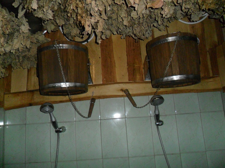

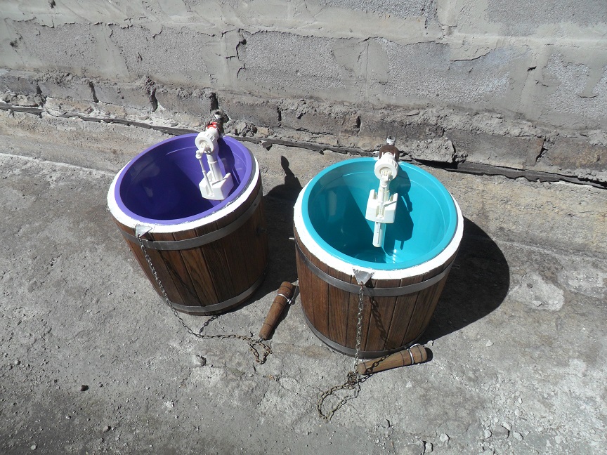

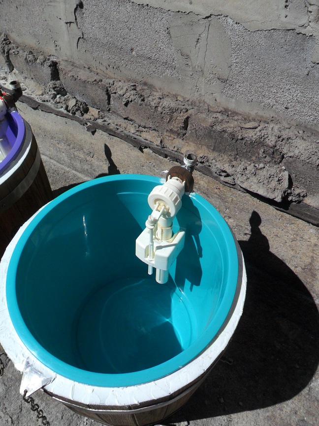

Приехав с очередной стройки, решил сходить в баньку, попарится. Растопил, ну и слил с ведер застоявшуюся там воду. Перед отъездом кидал туда по таблетке хлора. При сливе, картина была печальная, сопли висели по всей ватерлинии воды. Как то меня этот раз зацепила такая картина, за живое. Решил не откладывать в долгий ящик и взяться за ведра всерьез. Замерял ведра с внутренней стороны и поехал на рынок. Сразу при входе на рынок наткнулся на даму торгующую пластиковыми ведрами. Достал рулетку и начал замерять, чем явно удивил хозяйку товара. Нашел нужные мне ведерки, по 45грн за штуку. Прикупил пару ведер. Заехал купил средний балон монтажной пены и туб силикона белого Ceracit15. Ведра снял и выставил на солнце, что бы просохли. На следующий день подрезав торец ведра на ширину крепления поплавкового клапана, что бы тот не касался самого ведра, вставил ведра во внутрь дубовых, стали как родные. В зазор задул пеной что бы зажать пластиковое ведро в деревянном и ничего не сверлить. Сверху придавил грузом, что бы пена не выталкивала вкладыш. Балона как раз хватило на два ведра. К вечеру обрезал вылезшую пену, торцы засиликонил, обработал маслом, закрепил клана, выставил на солнышко высохнуть. Сегодня все собрал на место, все стоит как и раньше, только теперь с той разницей что в пластике вода не будет так реагировать и будет нормально стоять.

Зазор нужно делать, 0.5-1см, что бы потом во время парения дверь не зажимало. Можно нашить и планку, парная то Ваша;)

я сразу предлагал такой метод в теме про ведра :).
А вот пена чета мне не импонирует, дома ванная была задута пенной а потом пластиковый уголок и силикон, так оно все равно протекло и попало на пену, и никогда не думал но пена впитывает воду как губка и начинает покрываться черным грибком.
Может всеже стояло прикрутить сверху саморезами и не садить на пену :\"\":...
Может всеже стояло прикрутить сверху саморезами и не садить на пену ...
Будем посмотреть в ходе эксплуатации. А пена лучше всего распирает внутри и не более, а шурупы не комфильно будут смотреться. Вообщем постоит так, а там поглядим;)
2 ДВП 0.5-1см гдето так и получилось, по этому рейку и нашивал, знаю про то что дверь гуляет...
