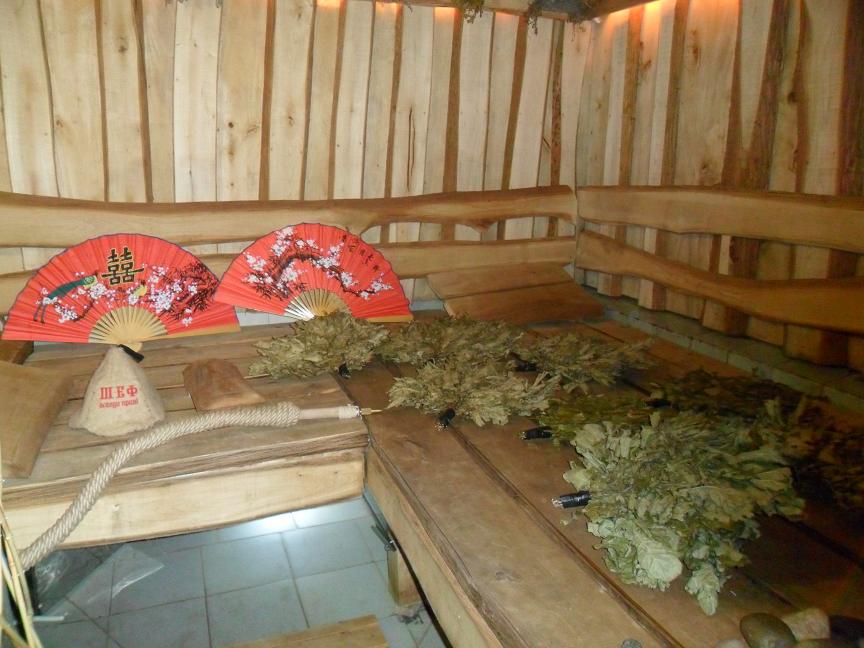

Провел семейное парение с супругой...... Положил супруге камешки на спину, вдоль позвонка, перед заходом я их немного прогрел паровым душем........догревались с поднятыми на теплые стены ногами. ......... Следующий заход был под веера....
Очень интересная тема. Мы паримся с вениками, очень заинтересовали Ваши описания процедуры с камнями, веерами, поднятием ног. Не могли бы Вы описать/показать, что за камни, как их прогревать, что за веера и что с ними делать, и т.д. Или может просто дайте ссылку, где об этом можно почитать подробно. :)

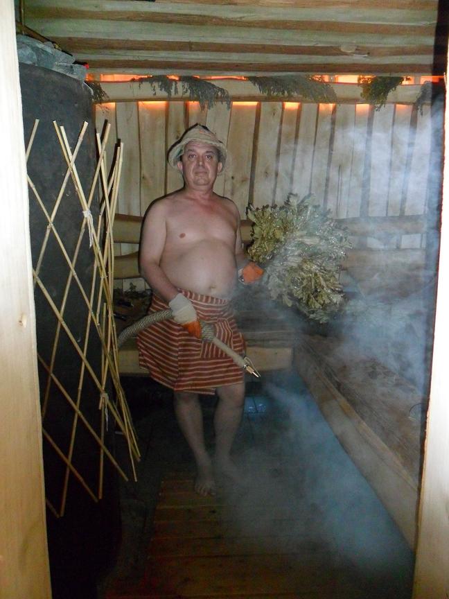

Спасибо;) Это авторские наработки и программа парения подогнана мной под мою баню. Хотя я так парю не только в моей бане, но и в других.
Морская галька, небольшие камни от 5см до 10см размерами, больше плоские по форме. Это не "Стоун терапия", но тот же прогрев камнями, как и в SPA центрах, только в бане, а именно в парилке, он намного приятнее. Греются они от атмосферы парилки, те лежать в парилке все время и просто греются. Иногда могу их паровым душем пройтись, прогрев струей пара, если просят погорячее.
В правильной бане, градусник не нужен, вот как раз камушки или один камушек, лежащий на полоке и является градусником. Если его взять с полока и прижать к животу или груди, и он будет приятно горячим, это и есть нормальная температура в парилке. А если его нельзя и в руки взять, то это уже перебор в температурах.
Обычные Китайские большие бумажные веера. Поддаю парку и плавно веерами напрявляю на телеса (обычно в этой процедуре, сидящих вдоль стен) клиентов. Прогреваю ножки ну и наращиваю количества пара, до мурашек. Обычно мурахи при замерзании и по телу гусинная кожа, а у меня народ в парилке от пара получает такие ощущения;)
Я описывал у себя здесь в теме процедуры парения. Если примените у себя в бане, я не буду против:lol: Главное, что бы на пользу :beer:

Это веера такие
Забавно смотритесь! ;)

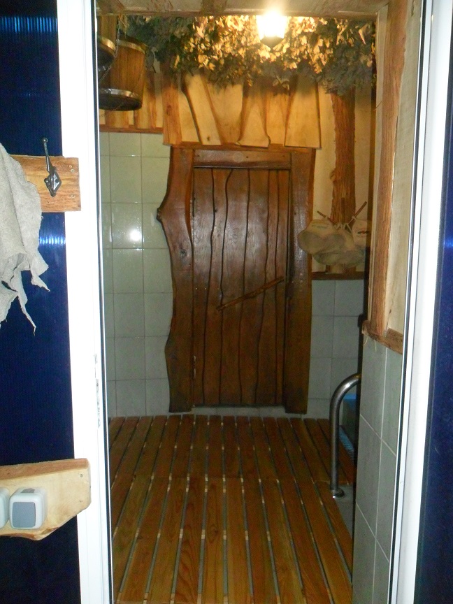

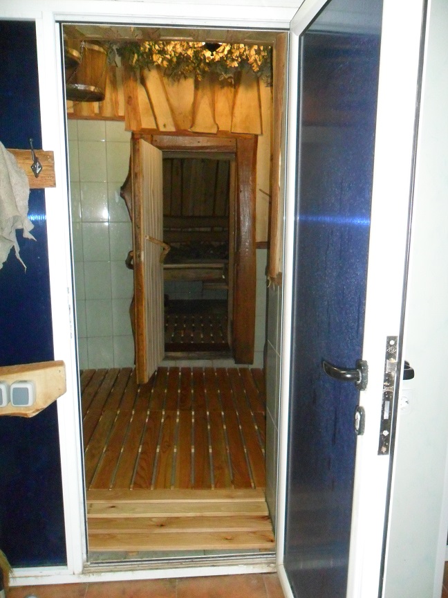

Не помню кому обещал показать фото траппов с лиственницы. Выкладываю вообщем, кому нужно увидит ;):beer:
Как красиво! И сколько такая доска стоит? Сколько мм зазоры между досками оставляли? Нижние бруски тоже из лиственницы? Все опишите, пжл.
Как красиво!
Мне тоже нравится:beer:
Добавлено через 7 минут
Мне отдали по 480грн\м2. Заказывал досточки 20\80\900 и рейки 20\40\ длины нужной мне.
Делал 20мм на толщину доски.
Добавлено через 50 секунд
Да, 20мм\40мм;)
Добавлено через 4 минуты
Все опишите, пжл.
Шлифовал и снимал фаски на всех досочках. Собирал щит, размечал как будут лежать досочки на брусках. Сверлил бруски на сверлильном, на нем же засверливал потаи, что бы головки саморезов прятались и не скользили по кафелю. Собирал, между досочками закладывал обрезки 20мм. Все ;)

По изготовлению трапов все написали доходчиво - спасибо!:rolleyes:
Как я понимаю обработки для лиственницы не нужно. (масло, лак...)
Вопрос такой - можно ли сделать трап из ясеня?
Пожалуйста;)
Лиственица, твердая порода дерева. Ее нужно обязательно шлифовать и снимать фазки, что бы не поймать занозу. Тк не всегда хочется(да и не нужно) ходить в тапочках. А она не размягчается как липа от воды. Масло да, можно обработать пару раз, это для душевного успокоения, так сказать и то для предбанника. В парилке ничего не нужно обрабатывать, тк потом будут посторонние не комфильные запахи. Лаком не стоит, тк они будут скользкие и травм от падений можно не избежать.
Ясень можно, но на сколько я знаю он очень реагирует на влажность, даже при повышеной влажности в помещении. А на трапах думаю вообще будет вести себя не очень хорошо. Да и не смолистый он, как долго будет лежать, так же не скажу. Но думаю, что пару тройку лет выдержит. У меня липа три года выдержала, но вид уже имеет не очень, потому и сменил на лиственицу.

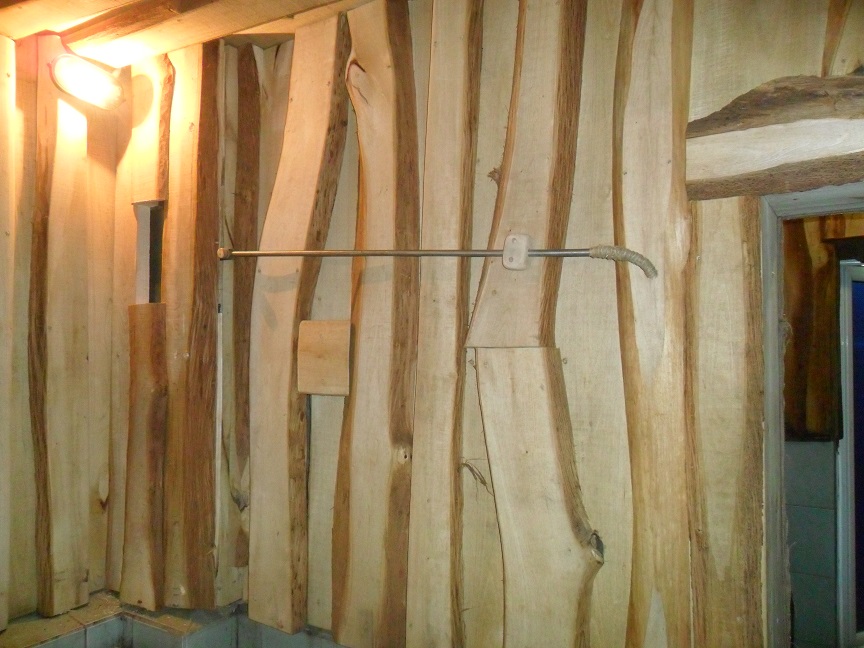

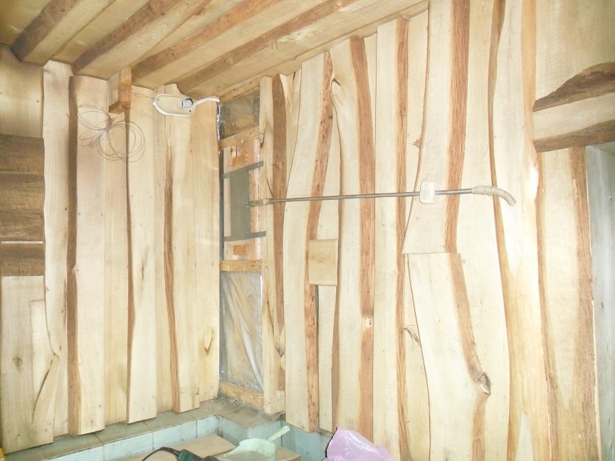

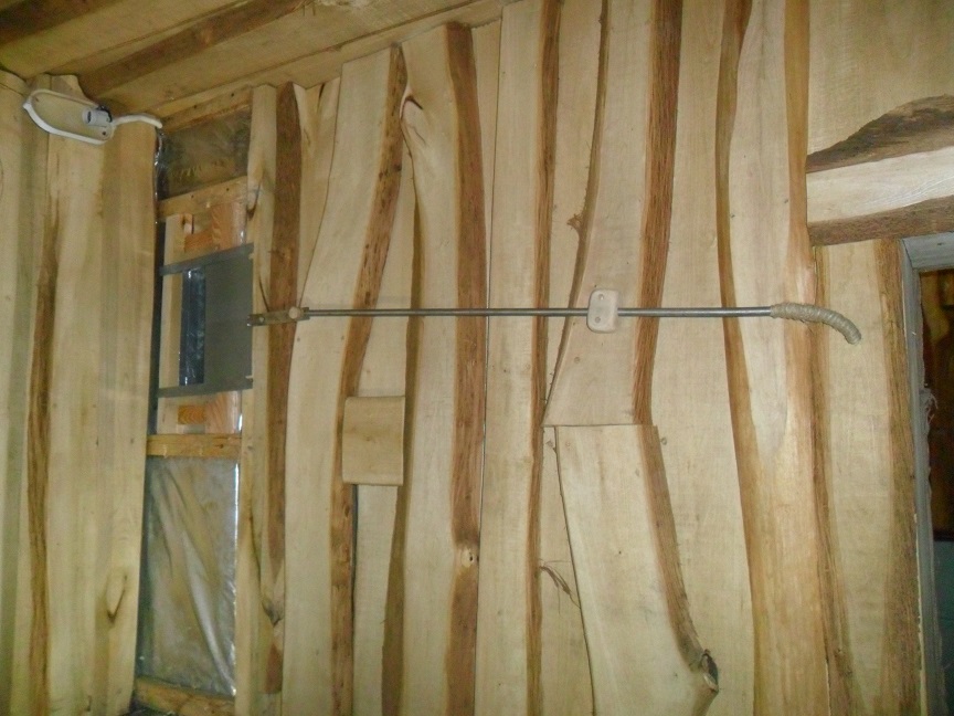

Все таки сделал выхлоп на коробе, почти "буратино", но на свой лад. Тк я человек по природе ленивый, особенно в бане, то лазит по полокам во время банного процесса вообще нет желания. Поэтому сделал его управляемым от тяги. Стоя в проходе, можно просто потянуть тягу и открыть или закрыть или немного прикрыть, выхлопной канал. Вообщем в имеющийся в бане короб, прорезал прямоугольное отверстие 100\300 площадью в 300см2. Сделал на него рамку и прикрутил к коробу, вывел в парилку за утеплитель. На рамку сделал шиберную задвижку. К ней на клепках приманстрячил полосу, что бы шибер ходил и не зажимался обшивой. На контр рейки набил планки нарезанные с липовой вагонки. Закрепил их нейлером и нашил обратно обшиву, прорезав в ней отверстие. Хотел на него (отверстие) нашить сетку, что бы листва не сыпалась в короб, но в этом бардаке не так просто ее найти, позже найду и нашью. Завтра соберу назад полку, чистану болгарином обшиву и испытаю. Ну и уже чешутся руки сделать свой автодолив, как сделаю покажу ;):beer:
