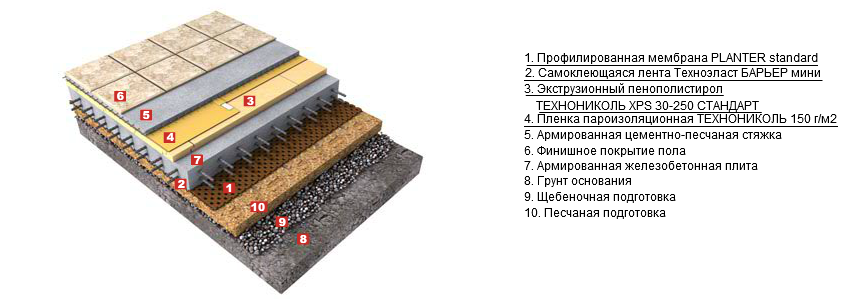

Можно ли делать пол на уровне подошвы фундамента
AleSok
здесь уже два конструктора обосновало, равно как и в других темах, читай мой пост выше и посты конструктора seyvalterа.
Обоснований никаких нет! Расчёт в студию!
если дом перезимует и все будет ок, то можно предположить что и в будущем все будет ок и можно делать пол как я писал?
(жалко засыпать)
да, возможно все будет ок, но возможны и риски здесь, о которых писал я выше и конструктор.
В вашей же ситуации, когда пол уже сделан, переделывать его конечно не стоит, но опять же непонятен пирог пола на грунте, если же это только бетон В20 - то однозначно его надо переделать, потому как пирог должен быть гидроизолирован, основание на которое он уложен - уплотнено до необходимой плотности, а у вас только верхний шар описан
пирог должен быть похожим на это :
В вашей же ситуации, когда пол уже сделан, переделывать его конечно не стоит, но опять же непоянтен пирог пола на грунте, если же это только бетон В20 - то однозначно его надо переделать, потому как пирог должен быть гидроизолирован, основание на которое он уложен - уплотнено до необходимой плотности, а у вас только верхний шар описан
да, это только бетон B20 (под ним суглинок)
наверно поверх буду стелить гидроизоляцию,эппс, и стяжку под плитку
нормально? (или надо раздалбывать бетон)
