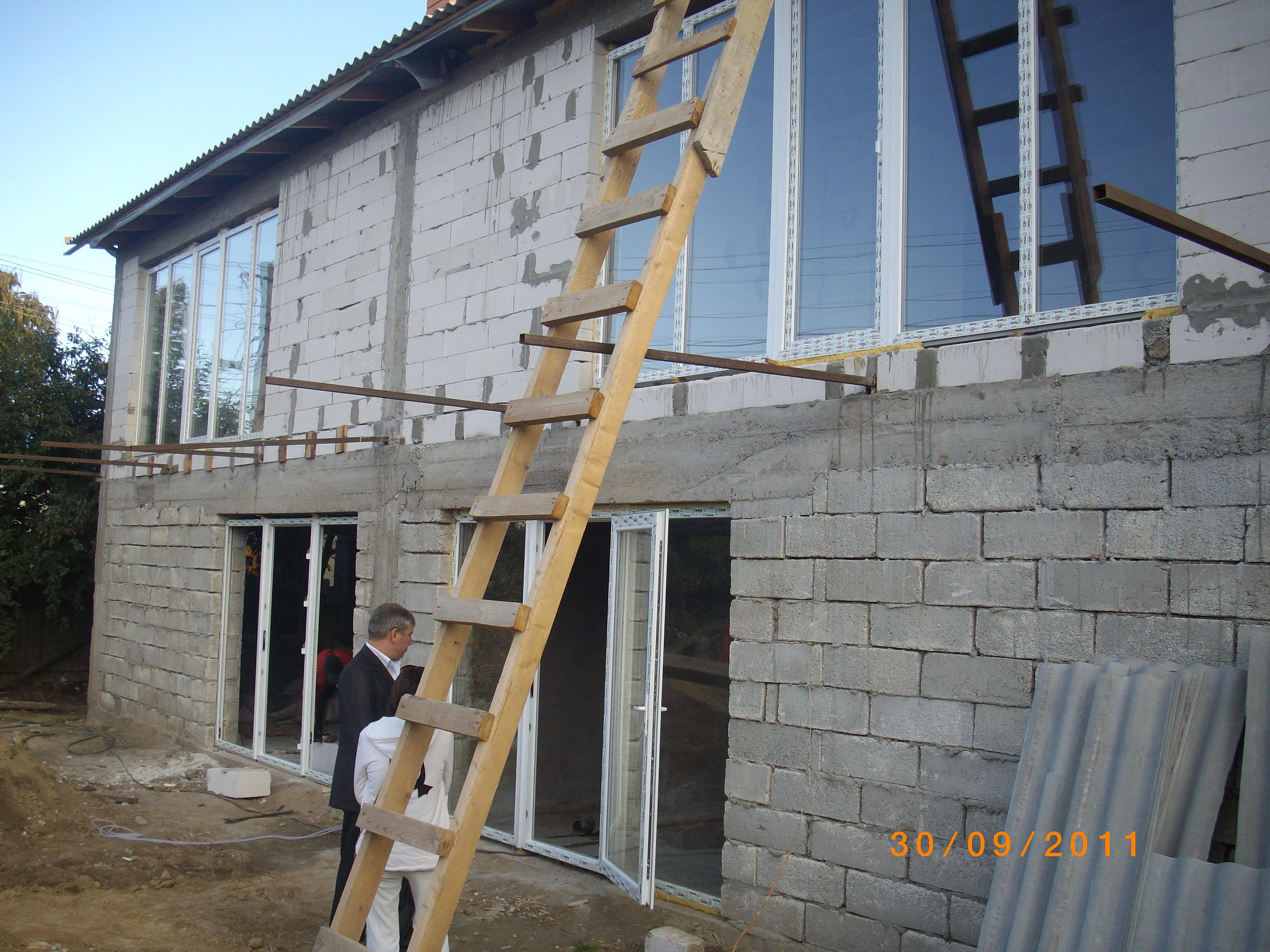

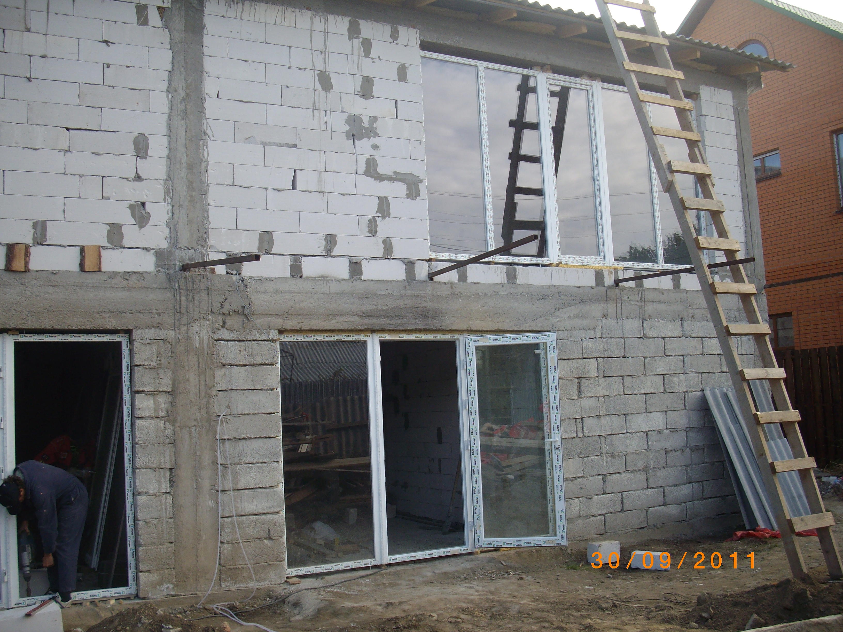

Так получилось что ввязались в строительство квартиры в 3-х квартирном доме. поняла что все это намного сложнее чем казалось.
на данный момент вопрос дня заливка отмостки и террасы.
подскажите как правильно это сделать?? над террасой планируется балкон, поэтому надо еще и столбы под балкон в террасу вмуровать.
терраса размером 2х7, ПОМОГИТЕ ПЛИЗ СОВЕТОМ!!! А то в этой стройке и так косяков не мало(((
и как здесь балкон прилепить правильно???? то что много косяков я понимаю, но как выйити из них??? советы и критика очень даже принимаются
начните со столбов(фундамент),из чего планировали их делать?определите ноль,размерьте столбы(не знаю какой вы себе балконный пол хотите:бетон или дерево),исходя из желания будет шаг колонн.
столбы планировали, так строители предлагают из труб пластиковых и внутрь арматуру и бетон, диаметр труб предлагают 150, но мне все это сомнительно, а вот как залить саму террасу с учетом что впереди зима

Строители советуют столбы залить каркас балкона металл, а настил дерево, и террасу залить и плиткой выложить.
Вопрос как правильно ее залить что б зиму она достойно перезимовала?

Если балкон буде опираться в грунт опорами, то нужно делать (я бы сказал обязательно) эластичное соединение между балконной плитой и стеной дома.
И я не думаю, что снеговая нагрузка на Ваш узкий балкон будет вообще ощутимой.
А "терраса" - это площадка перед домом? Или что-то наверху?
Сорри за вопрос, но как это эластичное и как это делать?
как будет правильно сделать место упора в грунт?

А терраса - это перед домом площадка, от нее столбы для поддержки балкона
вопрос а можно ли использовать пластиковые трубы для опалубки бетонных столбов? не будет ли бетон слоями в трубе из за высоты (3 метра) ведь не возможно ж его в трубе как то перемешать?
Есть специальная одноразовая опалубка для бетонных столбов, которая после заливки и схватывания бетона просто раскручивается. Бетон подается в опалубку непрерывно за один раз и в перемешивании не нуждается.
