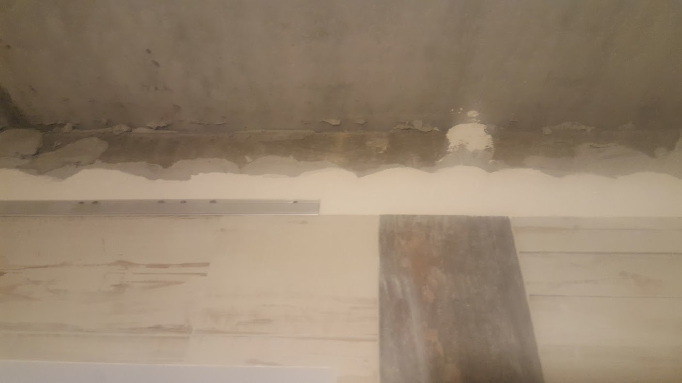

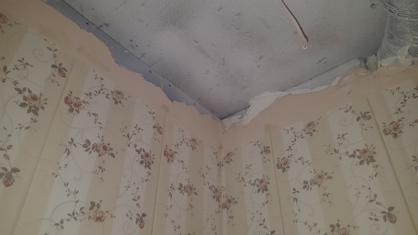

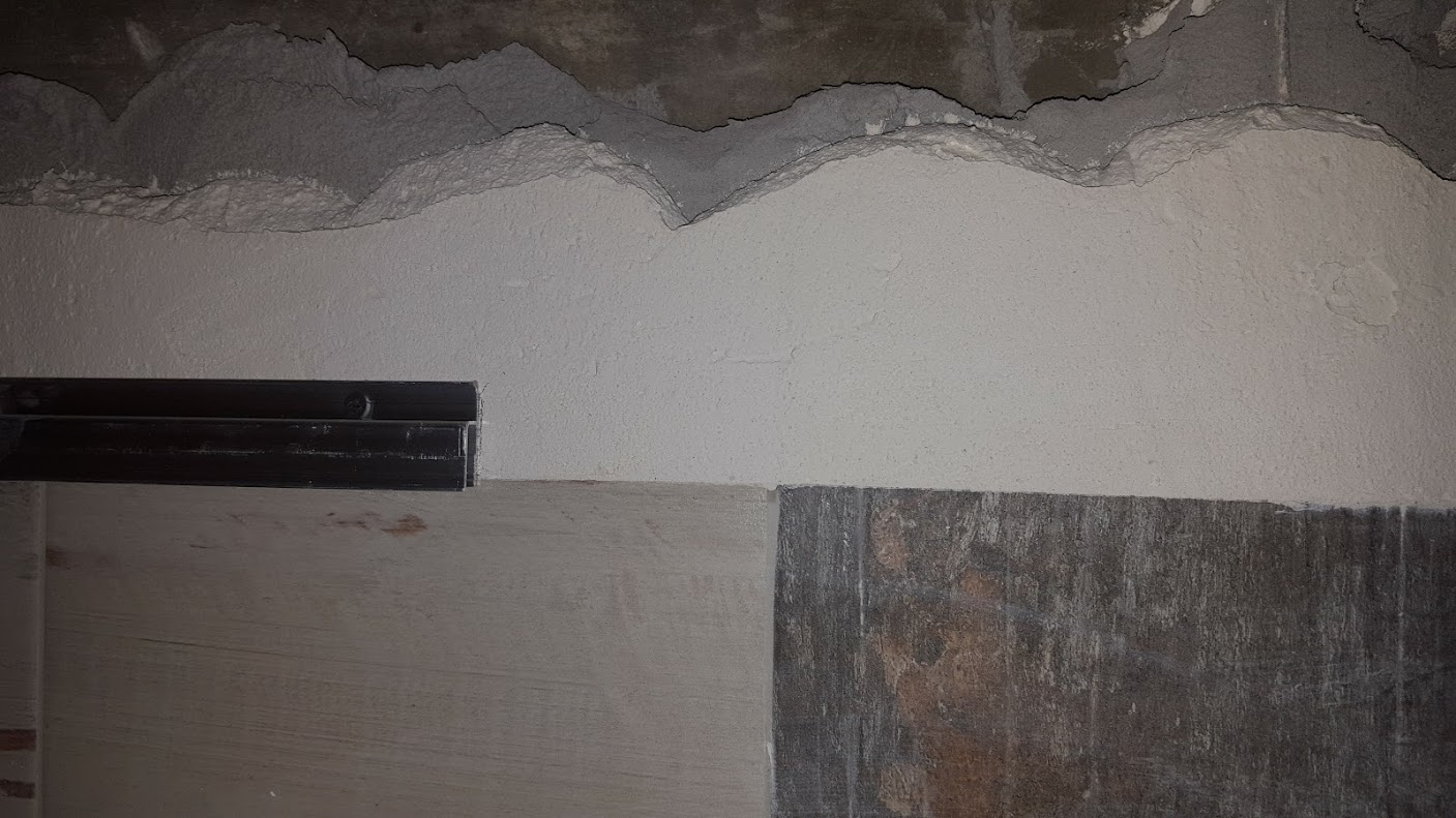

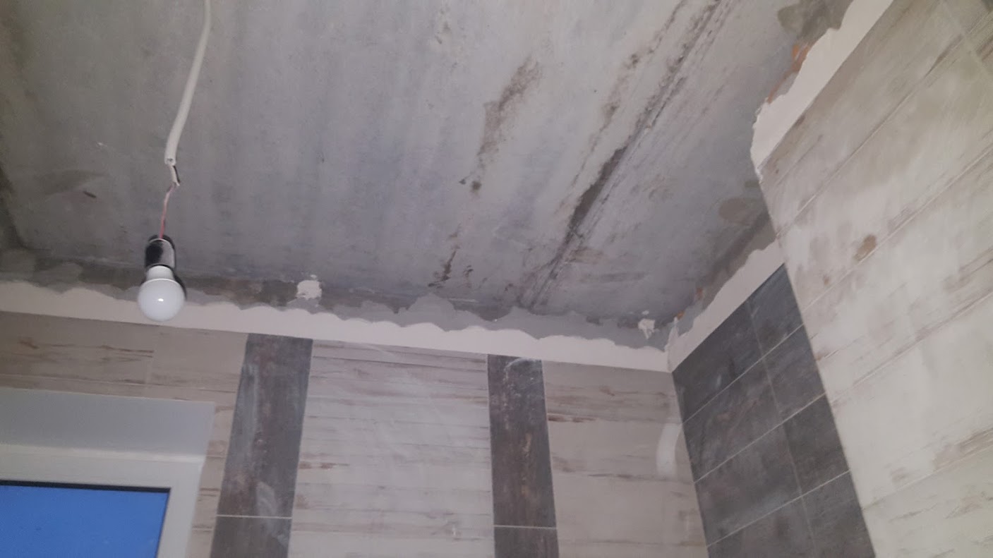

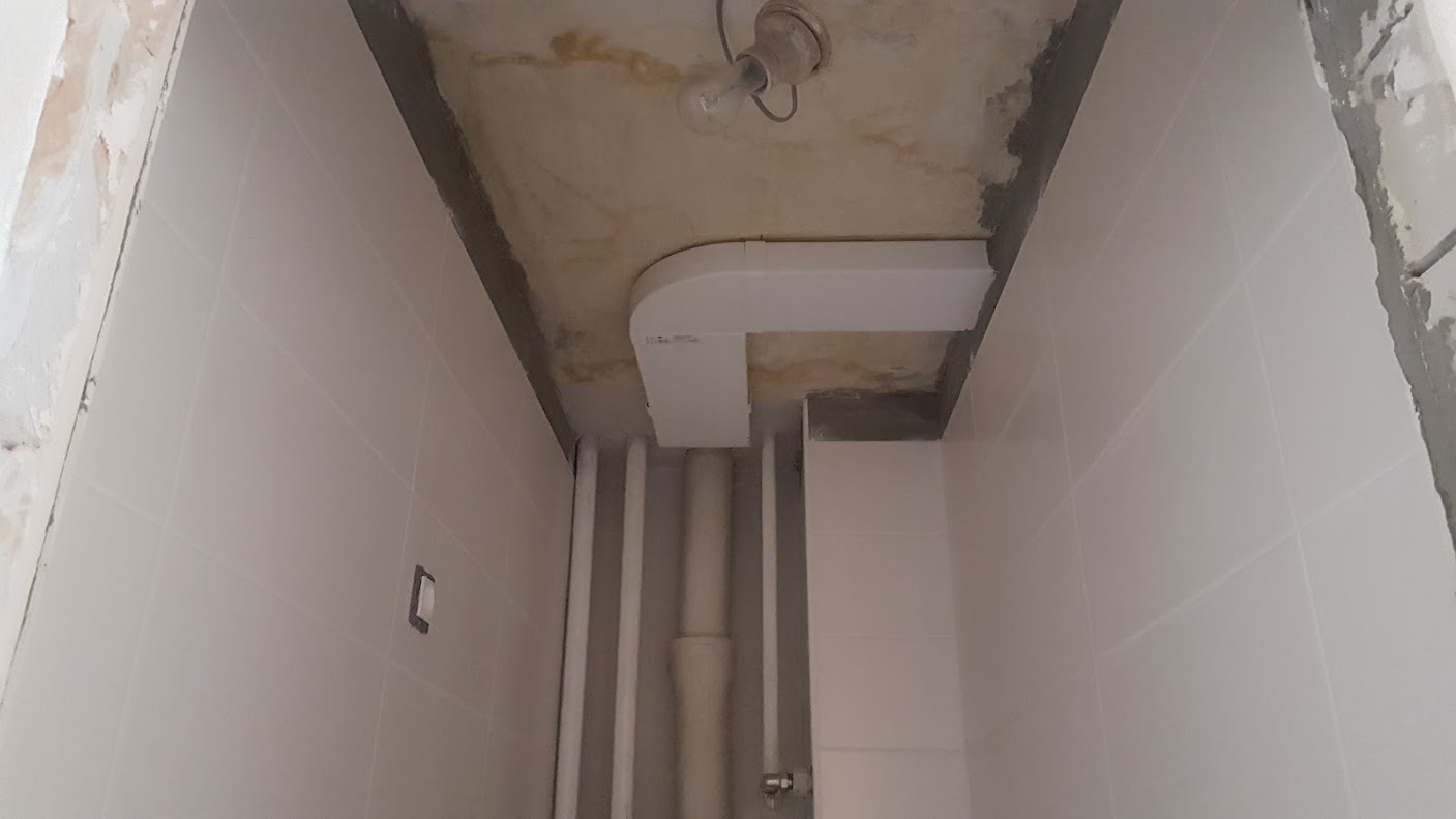

У меня технический вопрос. Сейчас будут класть плитку в санузлах, карниз натяжного потолка потом крепят сквозь плитку или над ней?
Здравствуйте.
Мы можем крепить профиль натяжного потолка и в саму плитку, но в таком случае отступ от её края будет от 5 см (это необходимо для избежания откола верхней части плитки).
Лучше всего подготовить место для крепления нашего профиля, выше плитки на 5 сантиметров, замазать раствором в её уровень что б получилась одна плоскость, в таком случае крепление профиля будет производится в раствор, а потолок будет начинаться ровно с края плитки.
Пример на фото.

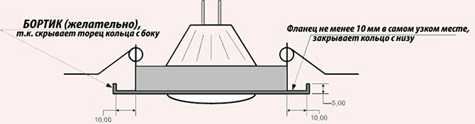

Здравствуйте.
Вы сможете в потолок установить большие led врезные светильники (d отверстия врезки 280мм).
Видел в интернете протекторные кольца такого диаметра, видел в ютубе видео с огромной круглой врезкой. Надеюсь, у вас такое возможно.
Спасибо.
Здравствуйте.
Спасибо.
Здравствуйте.
Если конструкция светильника позволяет его смонтировать в натяжной, то вполне возможно. Протекторное кольцо на случай нестандартного осветительного прибора вырезается на ЧПУ, а вот сам механизм крепления светильника имеет значение. Главное, что б каемка обрамляющая контур светильника позволяла перекрыть стопорное кольцо.

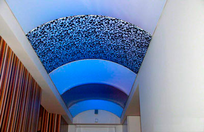

Доброго дня!
Хочу сделать потолок в виде цилиндрического сегмента (в виде части радиальной поверхности цилиндра с горизонтальной осью).
Насколько это сложно?

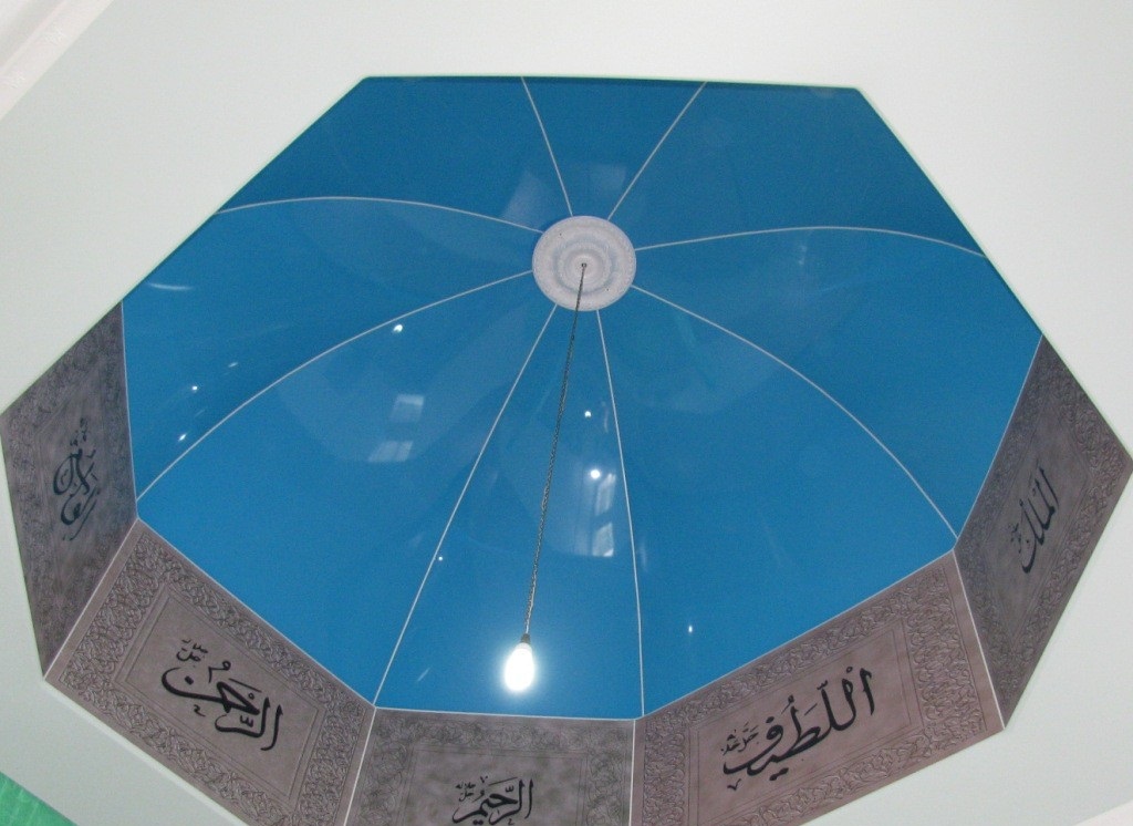

Здравствуйте.
Если мы Вас правильно поняли, то вы хотите натяжной потолок в виде арки. Реализовать потолочную натяжную систему в виде арки одним полотном без сегментов невозможно. Так как, под воздействием утяжки полотно будет стремиться выровняться к середине комнаты. Решается это разделением полотна на сегменты, для каждого сегмента создается своя конструкция.
Пример во вложении.

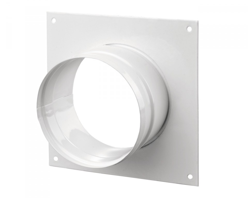

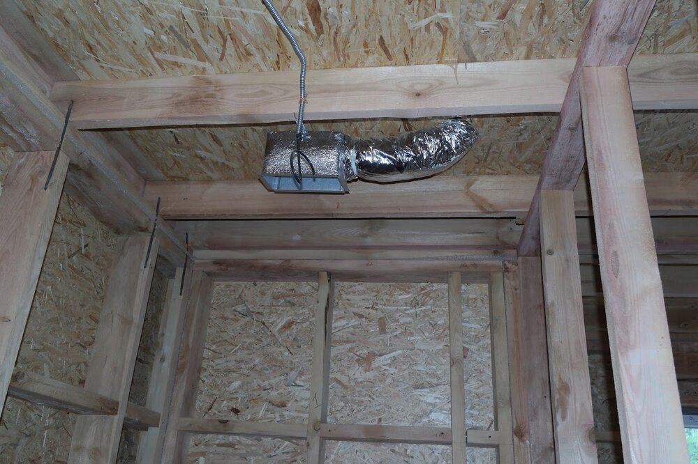

Подскажите, пожалуйста, если в потолке посередине вентиляционная решетка диффузора (фото прикрепил) - возможен ли в таком случае монтаж натяжного потолка? Если требуется предварительная подготовка, то какая?
Здравствуйте!

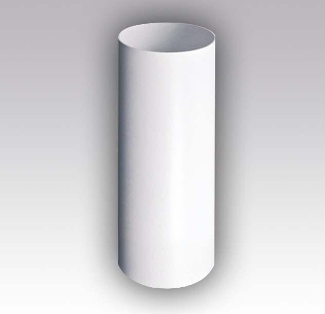

Вентиляционная вытяжка не помеха для монтажа, даже если она находится по средине. Если уровень натяжного потолка и вытяжки совпадает и Вы приобрели уже решетку тогда предварительной подготовки не требуется. Если с уровнем несовпадение, то надо приобрести переходник на круглую врезную часть и удлинитель (фото во вложении)

Уровень натяжного потолка и вытяжки будут совпадать, но решетка не круглая, а прямоугольная, и врезная часть соответсвенно тоже прямоугольная. Это помехой не будет?
Если уровни будут совпадать, то проблем не будет. Потолок станет четко в уровень вытяжки, а отверстие под вытяжку укрепится стопорным ободом.
То есть стопорный обод не обязательно должен быть круглым, а может быть прямоугольным?
Просто если бы отверстия были круглыми, как у Вас на переходнике во вложении, то более-менее понятно - на полотно наклеивается кольцо, в нем вырезается отверстие, надевается на круглую врезную часть и закрывается решеткой. А у меня после круглого воздуховода идет прямоугольный короб диффузора, насколько я понимаю тогда и обод должен быть прямоугольным.

Для нас намного лучше если короб диффузора круглый, мы через стопорное кольцо просовываем круглую врезную часть и погрешность в уровне короба диффузора нам не помеха, в этом случае и стопорное кольцо будет надежней держать полотно и можно равнять решетку в любой момент в любую сторону. При прямоугольной врезке нужно точно разметить решетку, в таком положении она и останется и уровень вытяжки должен точно совпадать с уровнем натяжного потолка при монтаже. И да в таком случае обод будет прямоугольным.
