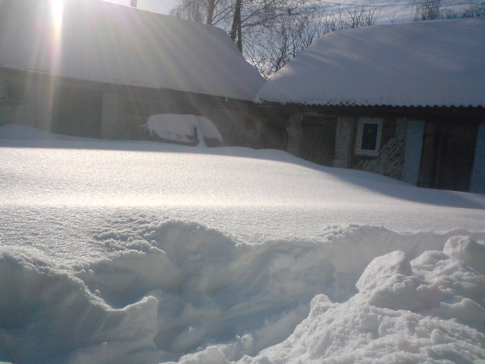

наведывался несколько раз за зиму, а зима 2009-2010 как помните оччччень снежная была :) что б картошечки, морковочки, бурячка с погреба взять, огурчиков, помидорчиков, капусточки )))
Сколько снега во дворе было, зацените!:shock:

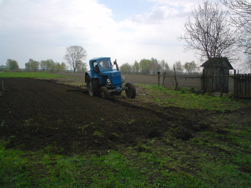

Потом через пару недель загнал трактор...а далее сеем-садим....на последней фото уже высаженые сажанцы помидор, высеяные ещё в феврале месяце на подоконнике в квартире - урожай превысил все мыслимые и не мыслимые ожидания...но об этом позже!

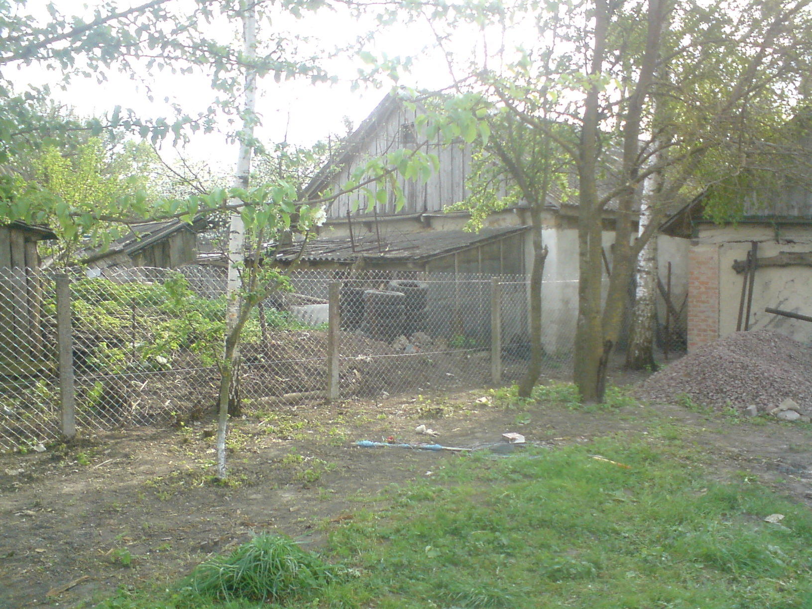

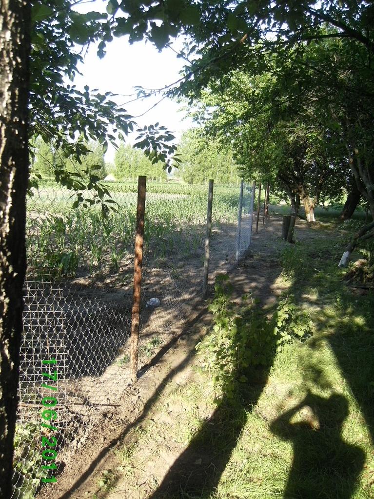

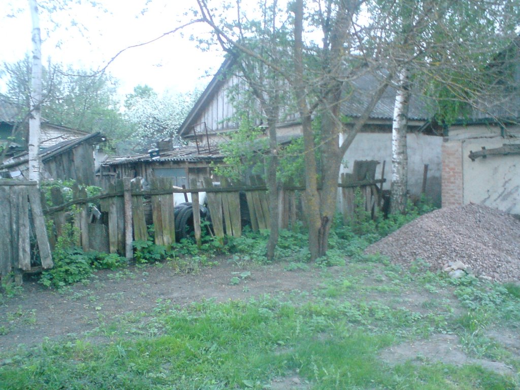

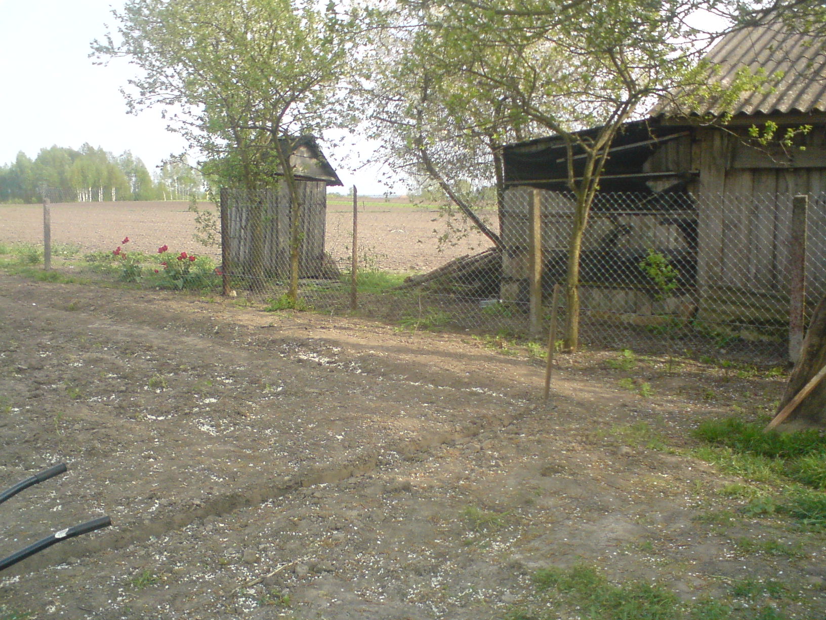

Далее решил заняться забором...
Купил несколько рулонов рабицы оцинкованой...и приступили.
Убрали с женой за утро весь забор от бабушки-соседки (так дети её называют), а точнее кучу мусора, полусгнившей древесины, битых бутылок и т.д.
Столбики оказались забетонированными и закопаными на совесть, хотя местами понаклонялись....еле один выдрал - разрыл яму в почти метр глубиной...на этом и решил, что буду вешать на старые столбы...

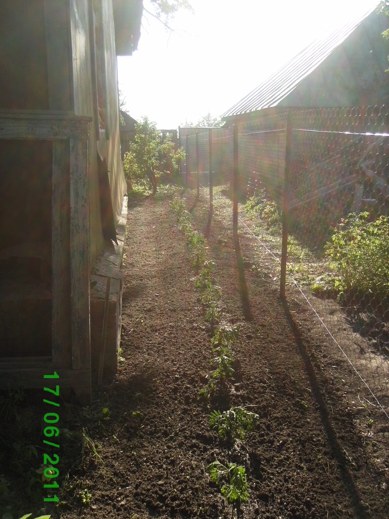

Разложили все рулоны, выровняли всё по линии и по очереди закрепили на столбах с перевязкой между собой ))) протянул стальную проволоку по всей длине забора и получили вот такой результат...

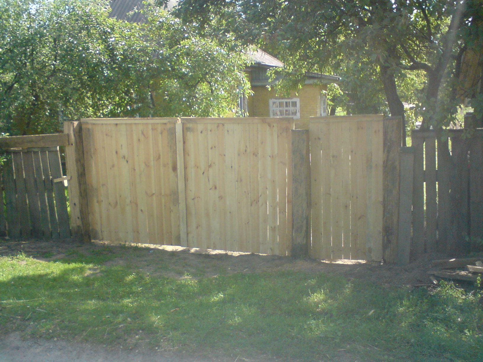

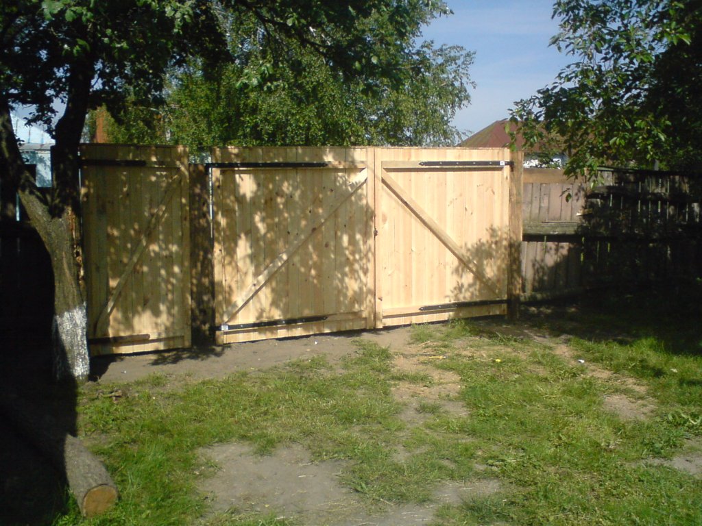

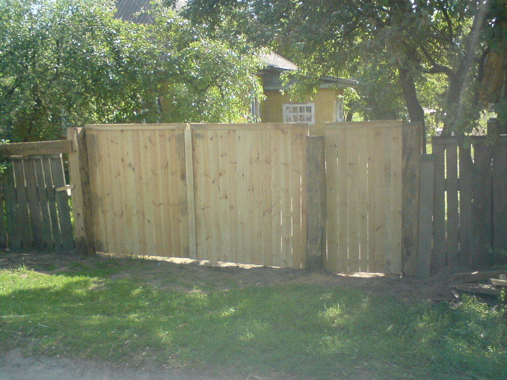

Заказал ворота, так как старые были уже совсем гнилые...поехал забрал и приступил к установке. Первым делом выкопал 3 столба...они дубовые и времени оказались не подвластны - сохранились почти идеально...переставил их на пол метра левее, что бы ворота не упирались в дерево и были удобнее для заезда....ох и намучался (столбы мегатяжеленные)...спасибо соседу - помог! Далее прикрутил сквозными болтами заранее купленные завесы к воротам и калитке и закрепили шурупами под 12-й ключ...потом шлифовка и покраска )))
Снёс весь забор (подобие первому) со стороны между садом и огородом...оставил пустоту для проветривания сада...забрал кусок огорода под травку, а то Деды раньше использовали землю по мах....под самый сад, под самый двор :)
А уже в 2011 году закрыл новым забором из той же рабицы всю сторону от другого соседа справа...там погонаж получился под 55м....только уже взял у отца на работе столбиков, залил их, попросверивал дырки и навесил сетку...уплотнив проволокой оцинкованной, для крепления используя заранее просверленные дырки...Этот забор уже помог ставить племянник соседа (дядечка лет под 60 :)...жене хоть легче было :)
Но перед этим пришлось также потрудиться и разобрать весь старый забор...половина из вросшей сетки непонятного происхождения, а половина Тын которые даже дети ломали (последнее фото) :) разобрали, расчистили, ну и приступили....
С забором пока всё )))
