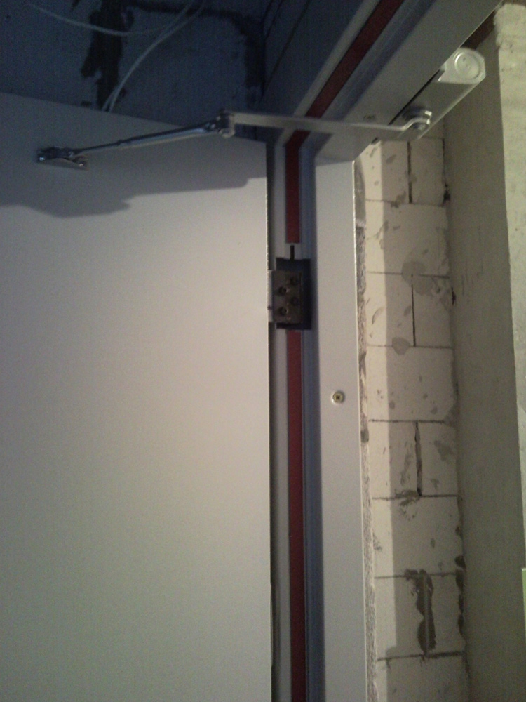

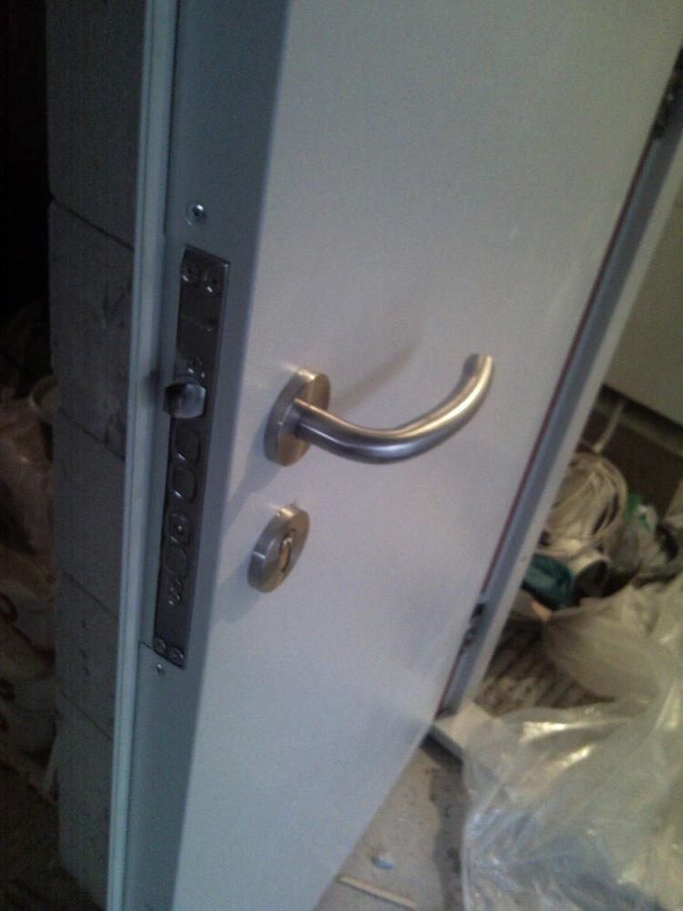

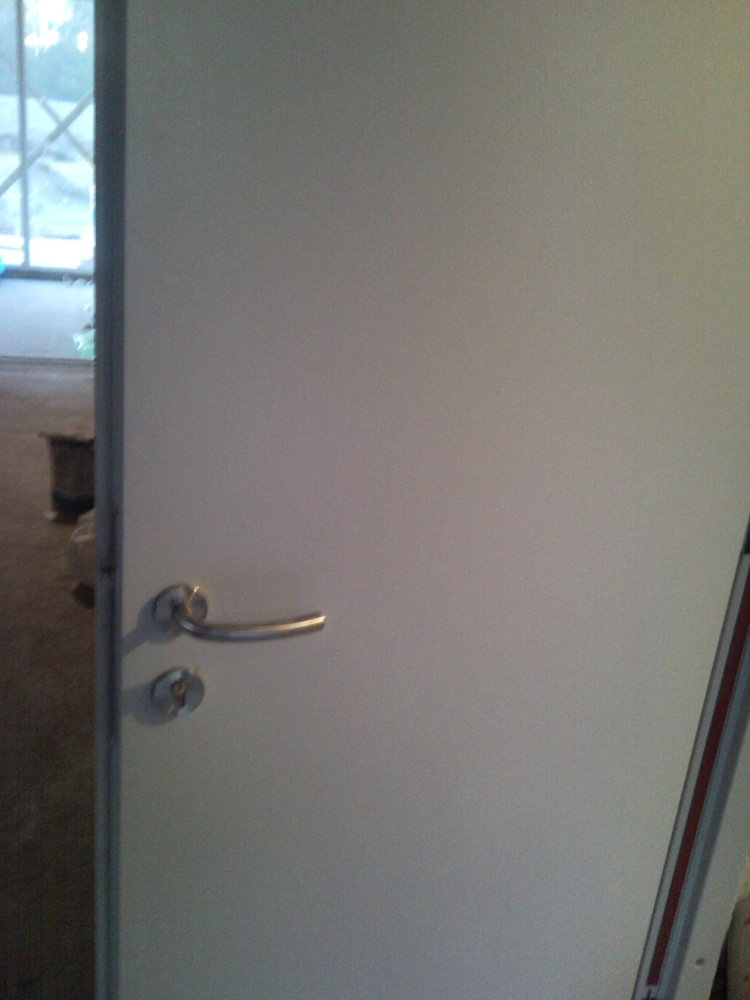

Я себе ставил противопожарные в топочную, такие
Но у меня МЧС еще потребовали лицензию производителя, сертификат соответствия, паспорт на дверь.
Из зарубежных производителей никто не смог предоставить полный пакет документов :(

Тихо сам с собою ЗАкончу свою историю с дверями. Заказал двери в Харькове, здесь: (ссылка устарела) Цена двери с замком, коробкой, наличником с одной стороны и доводчиком вышла 2100грн. Деньги отправил Правексом. Через неделю машина производителя бесплатно привезла две двери в Киев. С накладной приехал Сертификат соответствия на мое имя, где указан предел огнестойкости ЕІ 60. Внешним видом дверей доволен.:)
