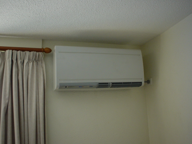

Меня интересует вопрос. Есть ли кондиционеры, для установки которых не надо долбить стены, выводить трубочки и т.д. или таких в природе не существует?

Не существует. Физика процессов, тепло при образовании холода надо куда то сбрасывать....

Есть. Оконники. Дешево и сердито В отличие от старых совковых, сейчас они более компактные и мощные. Но для них надо иметь в окне форточку или возможность поставить на подоконник открытого окна (которое надо затянуть пленкой). Так как холодная половина должна быть в комнате, а горячая - на улице. Или все же мобильники. Все, что о них писали здесь плохого, - правда. Но зато их можно перемещать из комнаты в комнату, а таккже использовать зимой для подогрева.

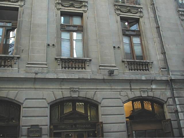

Есть моноблочные настенники - два отверстия д100-150мм, для забора и выброса воздуха. Весьма актуальны для исторических зданий и поклонников экстерьера, но дороже почти в раза два.
типа итал Олимпия? )))) и шумят же они наверное))))
Ну да, по сути симбиоз оконника и мобильного....

При любой системе охлаждения нужно сбрасывать тепло наружу, а наружу значит нужны отверствия.

Вентилятор перемешивает воздух, а кондиционер готовит его. А какая проблема трассы под сплит заложить?

Уже все поштукатурено и пошпаклевано:(

Всё равно варианты в 99% случаев есть. Можно выйти сразу за внутрянкой на улицу и там проложить аккуратно в коробе, например... Пригласите просто толковых инстоляторов для консультации. Такие выезды в пределах Киева и района всегда бесплатно...
