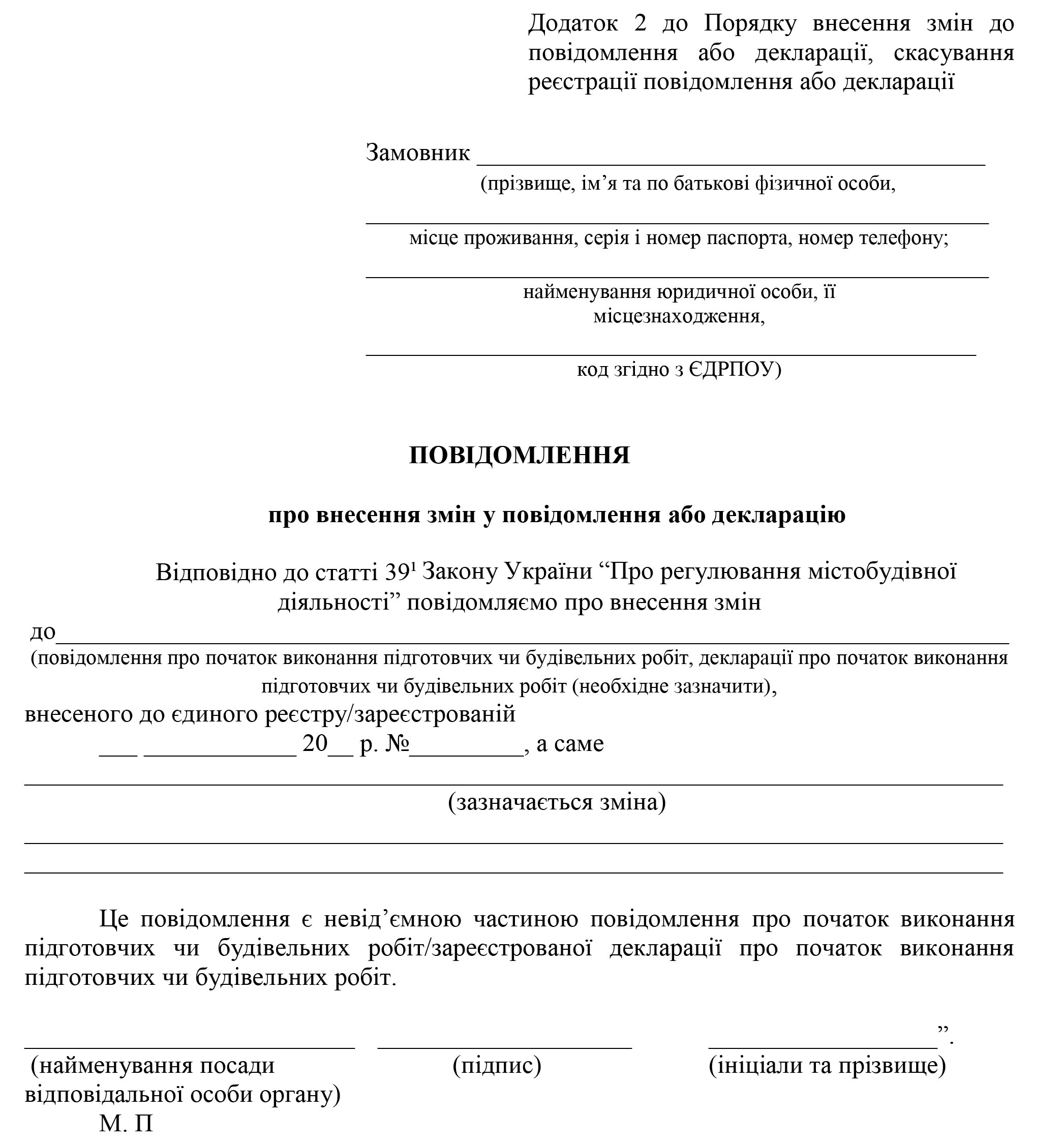

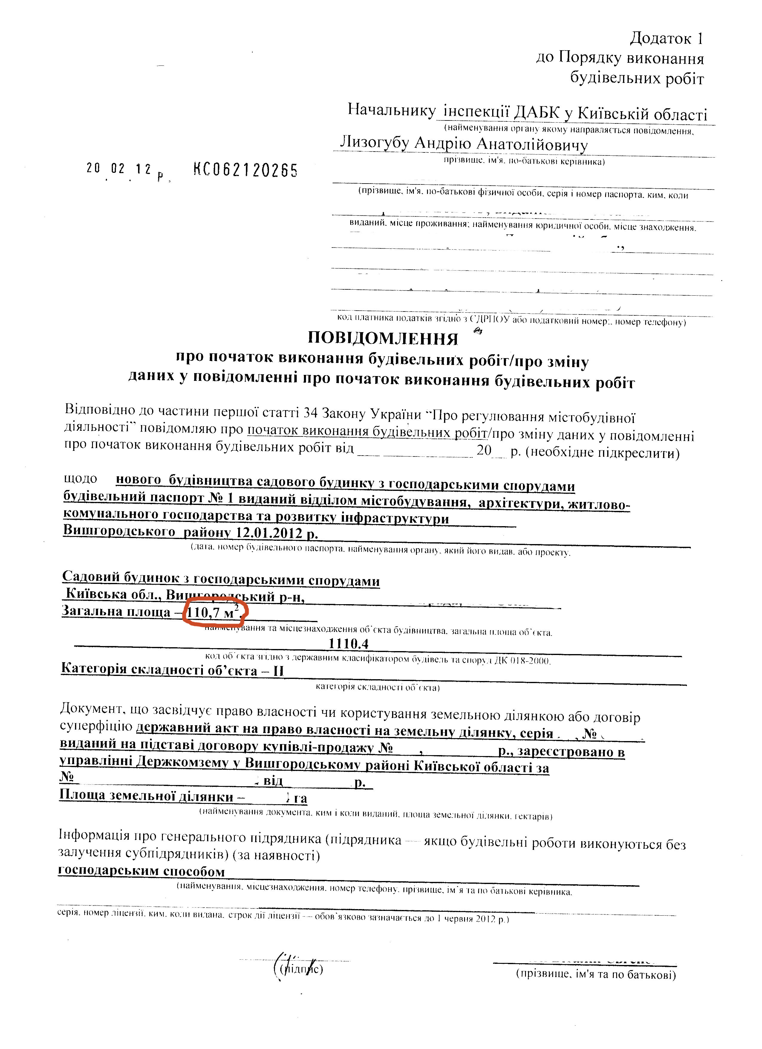

Кто-нибудь вносил изменения в ЗАРЕГИСТРИРОВАННОЕ повидомлення про початок будивельных робит?
Ситуация в следующем. В уже зарегистрированном повидомленни указана общая площадь дома и хоз построек 110м.к.в. (см фото - обведено красным)
По стройпаспорту и по факту построили 167м.кв.

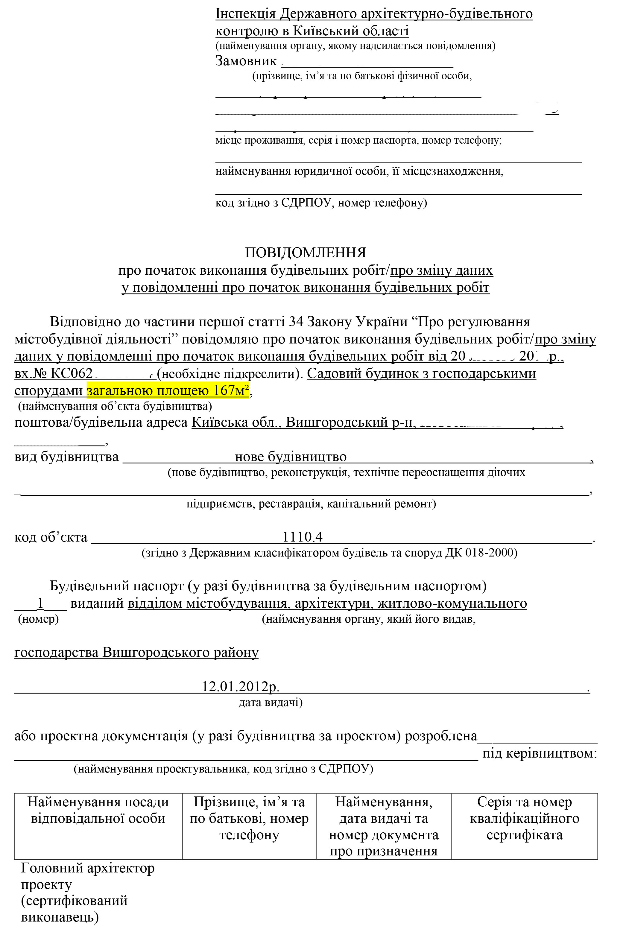

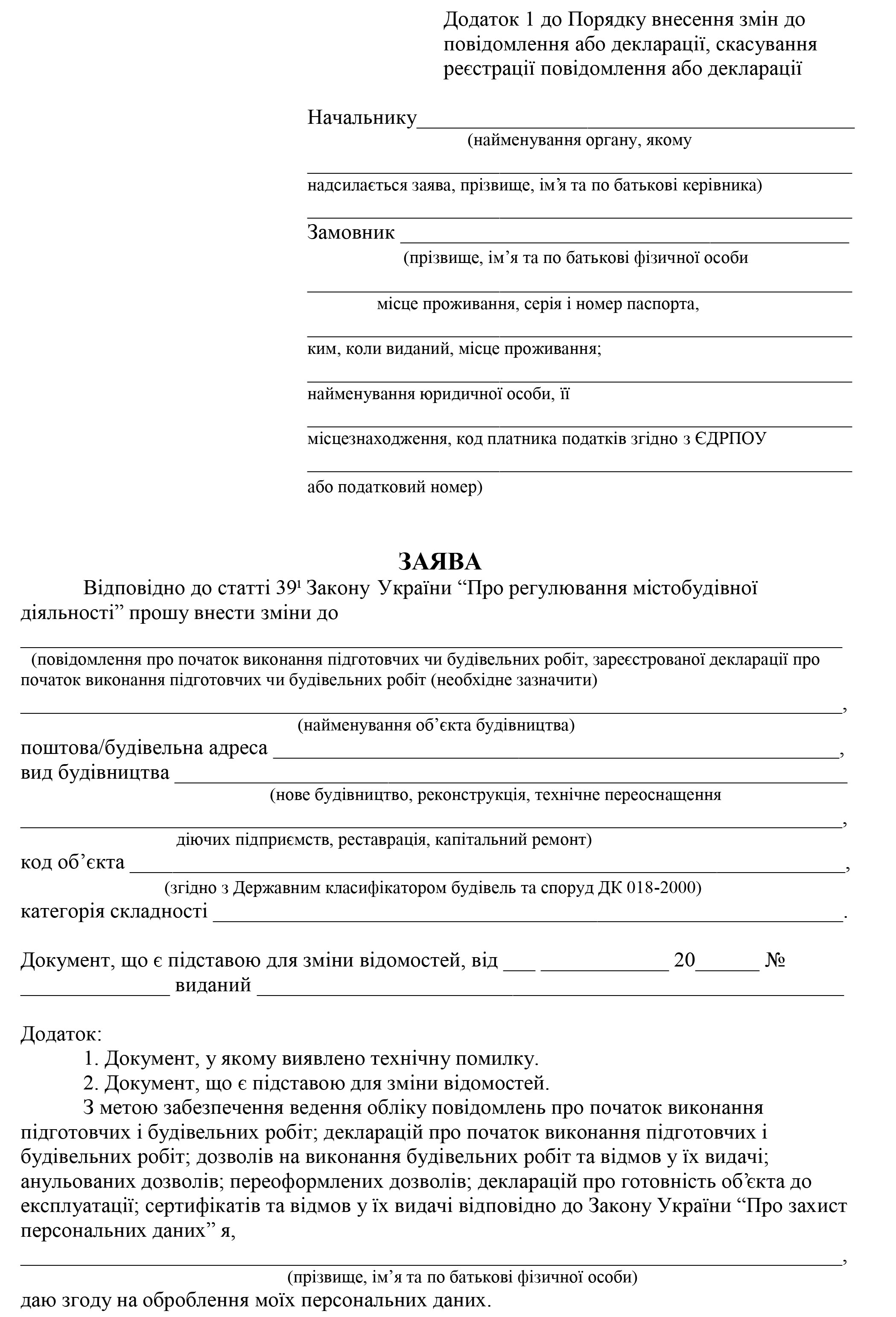

Решил внести изменения в Повидомлення и столкнулся со следующим:
на сайте ГАСКА и на досках у них в коридоре висит образец одного типа (см. образец 1) а в другом месте столкнулся с другим образцом (см. образец 2) и заявление. Вопрос - какая форма документа правильная?
на сайте ГАСКА и на досках у них в коридоре висит образец одного типа (см. образец 1) а в другом месте столкнулся с другим образцом (см. образец 2) и заявление. Вопрос - какая форма документа правильная?[/QUOT
найдите в инете "ПОРЯДОК ВНЕСЕННЯ ЗМІН ДО ПОВІДОМЛЕННЯ ДЕКЛАРАЦІЇ ПРО ПОЧАТОК ВИКОНАННЯ БУДІВЕЛЬНИХ РОБІТ", ТАМ ЕСТЬ И ПРИКАЗ, СОГЛАСНО КОТОРОГО ВНОСЯТСЯ И ПРОЦЕДУРА И ФОРМА ДОКУМЕНТА,И ПОМНИТЕ - ВНЕСЕНИЕ ПО МОЕМУ В ТЕЧЕНИЕ ТРЁХ ДНЕЙ, ДОПУСКАЕТСЯ ОФОРМИТЬ НОВОЕ УВЕДОМЛЕНИЕ, НО ЛУЧШЕ ОФОРМЛЯЙТЕ ИЗМЕНЕНИЕ В УВЕДОМЛЕНИЕ - МЕНЬШЕ ВОПРОСОВ И ОПЯТЬ ШЛИТЕ ПО ПОЧТЕ С ЛИСТОМ ОПИСЬЮ+ЗАЯВЛЕНИЕ О ВНЕСЕНИИ ИЗМЕНЕНИЙ, В ПРИКАЗЕ ТОЖЕ ЕСТЬ ФОРМА

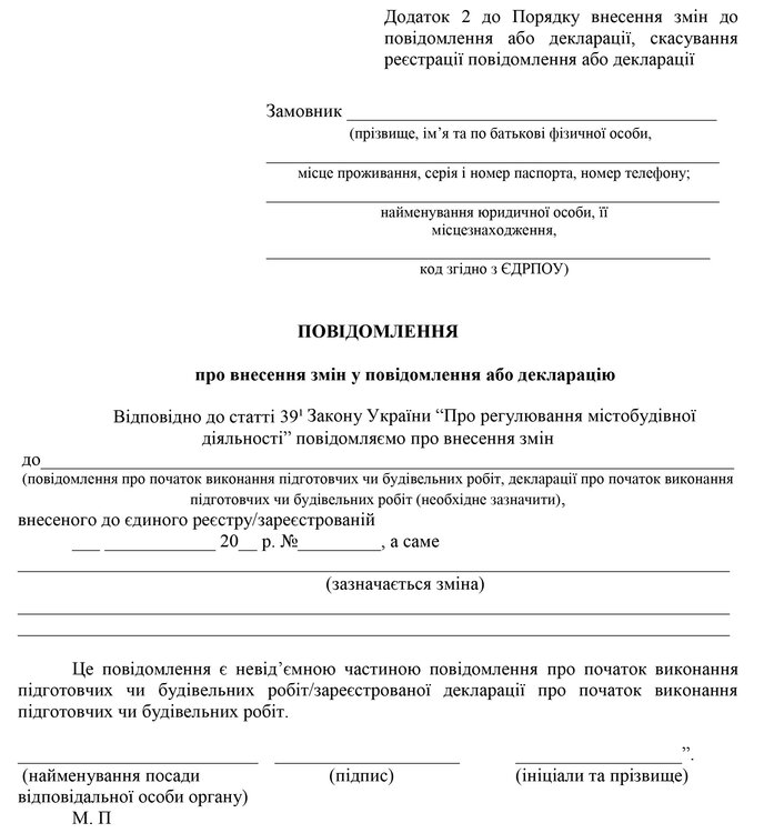

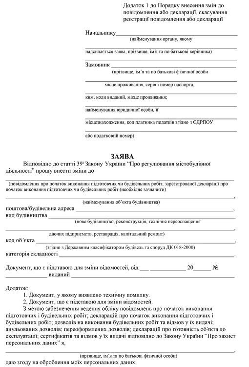

На первом и втором фото документ называется "Повидомлення про внесення змин..." Какая форма правильная? В другой ветке говорят что вариант №2 не утвержденный.
