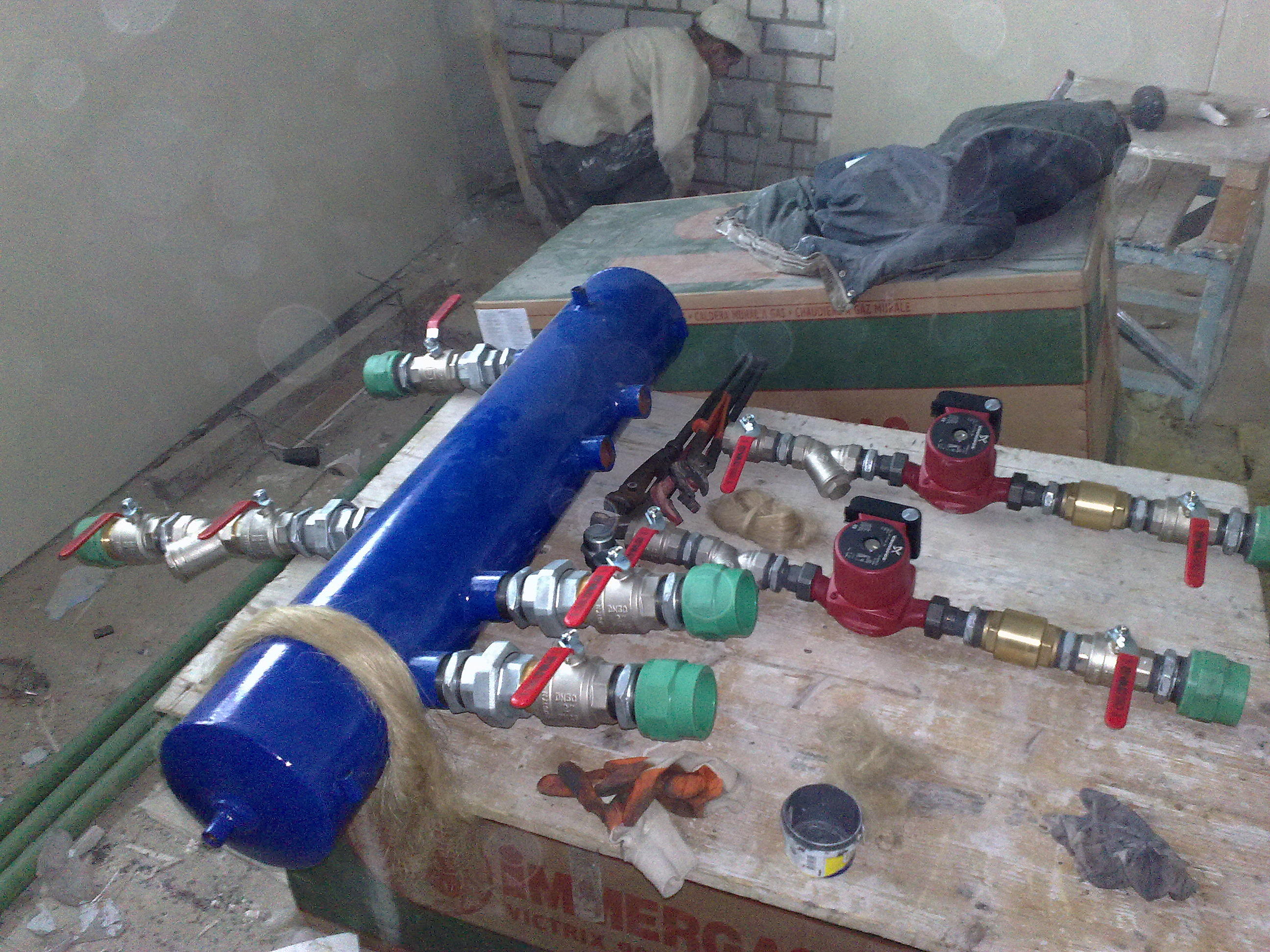

Коллеги, решил вот разобраться в некоторых технических вопросах..
И одним из них стал: правило 3 диаметров при изготовлении гидрострелок и особенно гидрострелок -коллекторов...Таких как на фото(ссылка на изображение устарела)
Так вот собственно кто может с техническойц точки зрения обяснить почему именно 3 диаметра и почему нужно делать именно такие расстояния как показано на схеме...
Вобщем кто что думает или знает или техническими терминами или своими словами милости прошу

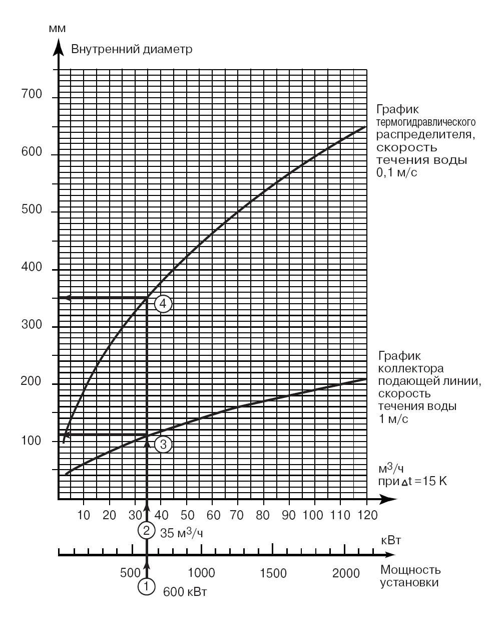

ПС Спасибо за график, удобная весчь...

Диаметр термогидравлического распределителя.... 3D коллектора
Вот тут немного о расчёте разделителя- 2 метода.

ну да ладно....меня интересовали не опыт, а научные выкладки...какие-то расчеты..По опыту я и сам вижу что да как, использую гидрострелки, которые часто не попадают под правила... но меня интересовала суть происходящего...видать и вправду от балды взято...от балды и используется..

Все упирается в скорость. Основная идея гидрострелки изобразить большую емкость (коллектор) в которой просто нет скорости. При такой схеме начинает свободно работать схема перетока при несовпадение расходов право/лево. Так как надо какой то граничный параметр, дабы не впадать в маразм, приняли скорость 0,1 м/с. Если пересчитаете допустимые скорости в трубопроводе Д в скорость при этом же расходе 3Д будет порядка 0,1 м/с (буржуйский метод подбора, дабы не грузить лишним практиков). Кроме того ГС выполняет роль шламо...воздухоотделителя. Воздух выходит при скоростях менее 0,25, шлам самом собой чем меньше скорость тем лучше выпадает. 3Д между патрубками-аналогишно, для того что бы максимально убрать взаимное влияние между соседними патрубками.
Так как у меня мощностя большие и доходит до сумасшедших диаметров типа 3Д=1420 мм, то в определенный момент перешел на такую схему.
ГС - на 4 чередующиеся патрубка. Разлет по высоте 3Д не выдерживаю. Минимум Д, в среднем 1,5Д.
скорость в ГС в районе 0,25+-0,15 лучше минус
Полет нормальный :pardon:

Дело не в том, что жалко Вам ответить или невнимательно прочитали.. Штука в том, что в ДАННОМ случае особо закапываться в формулы и до миллиметра высчитывать расстояния между осями выводов смысла особого нет..
Существуют правила, которые действительно нужно соблюдать (про скорость потоков).. А конкретно это правило про расстояния, как показывает практика, можно размывать как в одну, так и в другую сторону.. и все работает (я про расстояния между вертикальными выводами;))
Спасибо..
Просто про внутренний диаметр самой гидрострелки я не парюсь...там все просто...во главе скорость....
А мне вот просто интересно стало регламентируется ли как-то именно расстояние между выводами, мож вдруг существует че-то познавательное...Видать не существует..
В голове плавали подобные мысли, поэтому я особо и не парился рисуя стрелки для изготовления..но вопрос то все равно оставался и интерес к нему тоже....Вот одна из последних на 180 кВт....Была труба 220..вот и вязли 220...между выводами по 130-140....думаю будет предостаточно для исключения взаимного влияния..
