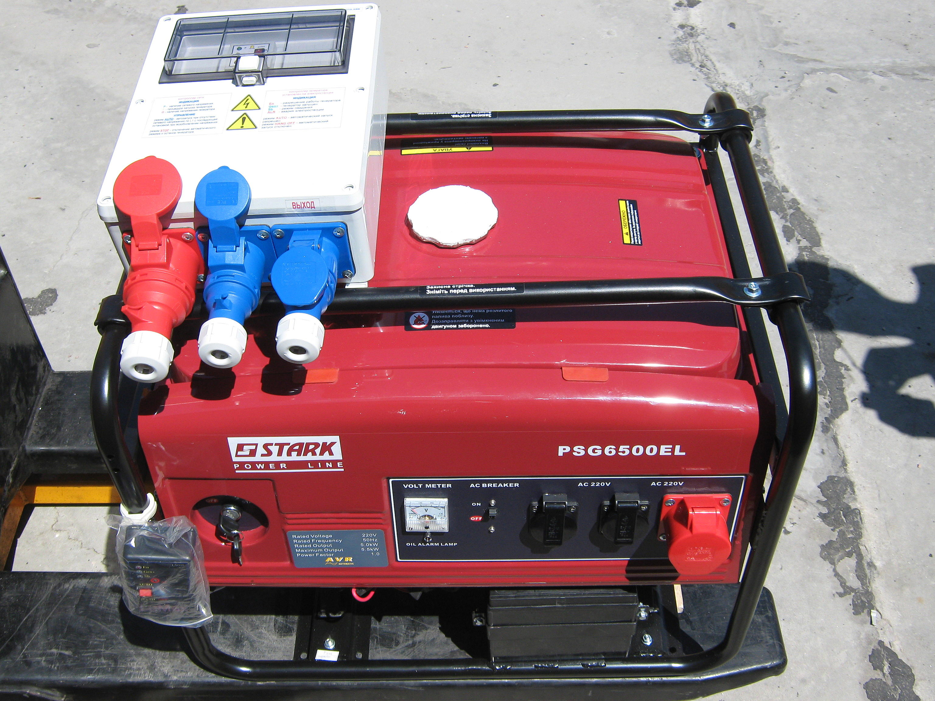

Абсолютно любой у которого есть стартер и выход 12 v.

К примеру STARK, олично переделывается, хоть у него и нет 12В.

[ATTACH]149632[/ATTACH]
Тогда выходит без блокировки стартера делать, можно быстро его убить. Это хорошо когда новый генератор а если он уже подизношен? Заводится плохо, увеличиваем время работы стартера но если завелся быстро то стартер не будет заблокирован.
насколко сложная переделка?
на 60 доляров и 1-2 часов времени.
Вешаем соленоид на заслонку, навешиваем контроллер, подключаем к стартеру, свече, контролю запуска, ставим 5полюсную розетку. Ну и еще некоторые движения в зависимости от марки генератора.
Вы наверное меня не поняли, я не на релюхах автоматику делаю а на специализированных контроллерах в которых прошита программа управления двигателем с всем необходимым и с всеми задержками и выдержками и контролями.
Поверьте уж наслово, здесь на форуме есть люди которые пользуются моими услугами по автоматизации, они подтвердят надежность и работоспособность моих изделий. за последний месяц я практически каждый день переделывал по одному генератору, честно говоря эта автоматика мне уже снится, жду января:).

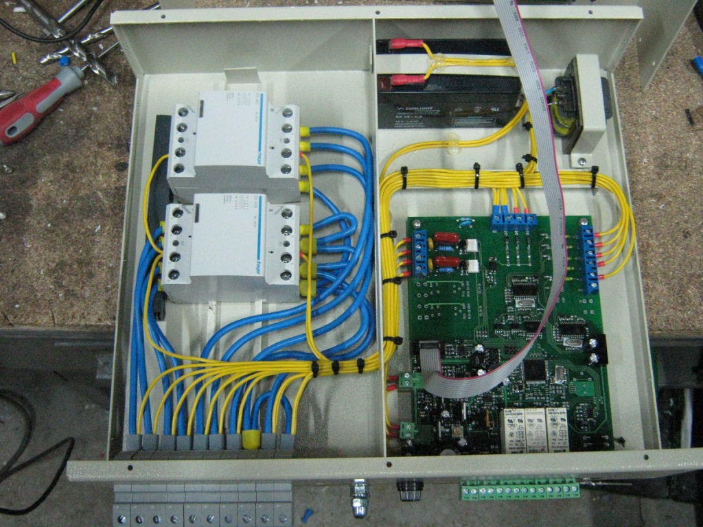

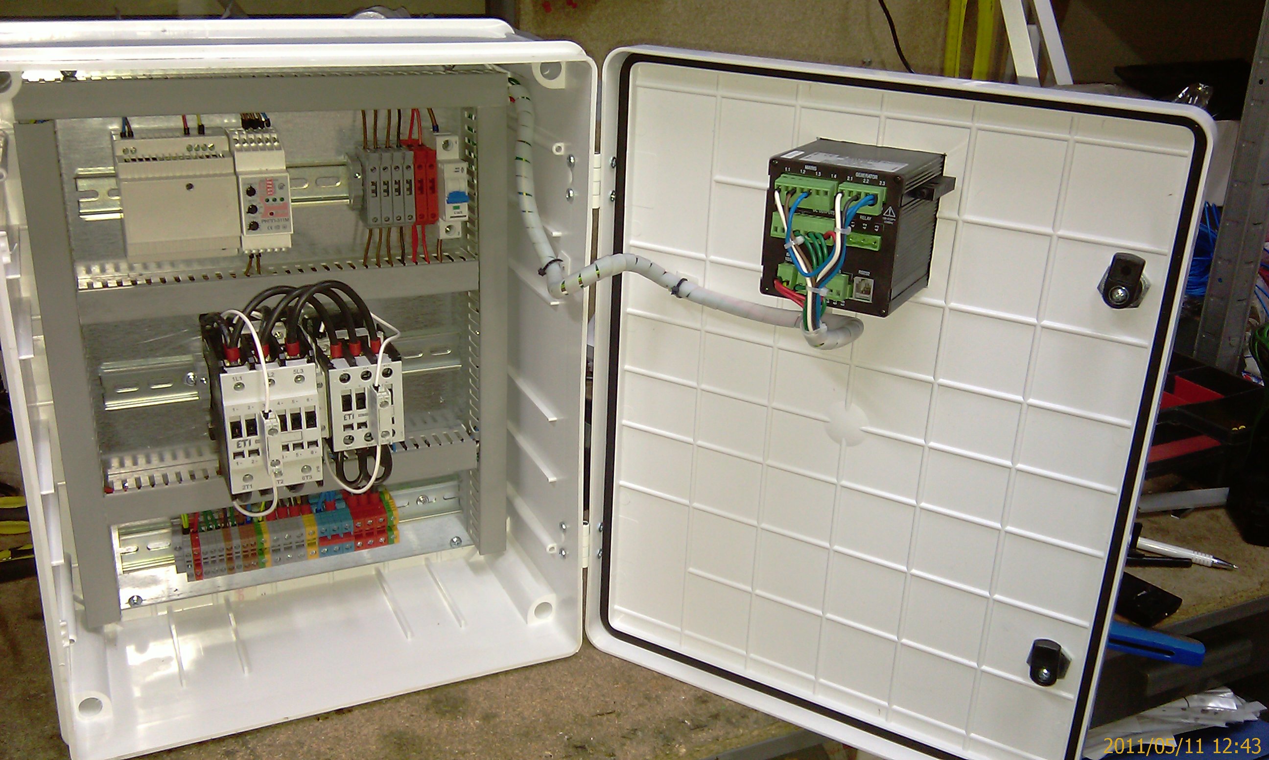

Продолжим тему. Пришлось обратить внимание на конструктивный недостаток полу-автоматических АВР, модульных пускателей обычно используется 2. Один держит генератор, другой держит сеть. Перекидной опасно использовать из за реальной возможности получить пробой искры при наличии обоих источников энергии. Вот тут сам недостаток и вылазит, есть возможность выхода из строя сетевого пускателя либо систем его включающих. Значит дом при наличии сети останется без электричества? Да и сеть практически есть постоянно, значит контактор работает с очень редкими передышками, что сказывается естественно на его ресурсе. На очередной заказ изменил схему, теперь при наличии сети оба пускателя в состоянии покоя, значит при любом отказе дом останется при городском напряжении как только оно появится.
Вопросик - а модульне контакторы, это то о чем я подумал, натуральные модульные без мех блокировки, зачастую если нет доп.контактов то и без электрической блокировки. Также эти контакторы ИМХО не расчитаны на постоянную работу и не любят реактива, да и внешне там контакты ну очень слабенькие. Но как в бюджетном варианте то можно но помоему реверсивный контактор ИЕК и тот дешевле выйдет.
Вот так поначалу делал Портофранко, спустя год отказались от жтой идеи:1150143673_1(1908).thumb.JPG.012ac969b98623b43e48cc8d91ccc260.JPG
Тоесть сетевой контактор с нормально закрытыми контактами, так? Если так то что будет если залипнут контакы? Ой бабахнет, а если я правильно понял, контакторы модульные, ибо обычные у нас с НЗ найти нельзя, то бабахнет наверняка.
И по поводу длительной работы контакторов под напряжением, я использую реверсивную сборку, ИЕК или ETI,
при нормальных напругах проблем НЕТ. Если вылетела катушка то до приезда мастера в телефонном режиме механически путем нажатия и фиксации каретки питание в дом подается и все гработает. Катушки горят только на напругах выше 250В, контакты на напругах меньше 170В, ну и иногда запыленность бывает.
А нихрена не бабахнет, контакторы Хагер 2НО и 2 НЗ один прикрывает другого и в промежутке реле времени стоит. Срабатывают друг за другом от генератора. Схема на 1 фазу и генератор 5 квт. Проверял по разному варианту залипания, ну никак они не сойдутся. 2 дня над схемой мудровал, сегодня поставил, работает зашибись :beer:
Я так понимаю на сетевой с НЗ идет питание с генератора сразу по запуску а на генераторный с НО через время прогрева?
